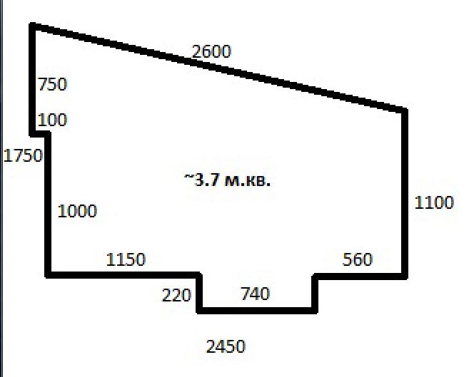

Прошу советов.
Есть балкон (см. картинку)
На данный момент есть бетонная плита. "Пирог" нужно сделать ~200мм.
Правильно ли я понял, что нужно сделать так:
1. черновая стяжка (?мм) или песок? или..?
2. эппс (50мм) или не 50?
3. сетка
4. кабель
5. стяжка (20-30мм) или..?
6. плитка+клей (15мм)
Про фольгу все ясно - не нужно, а нужны ли в данном случае всякие рубероиды или полиэтиленовые пленки и т.д.? и где?
Во сколько обойдется оборудование ТП в относительно бюджетном варианте?
т.е. регулятор с датчиком, что-то вроде rozumdim.com.ua/new/content/view/96/82/lang,russian/ + кабель (не знаю сколько метров и какой, 1-но или 2-х жильный, или вообще мат) но предполагаю, что нужно будет накрыть 2-3 м.кв.
Заранее благодарен.
