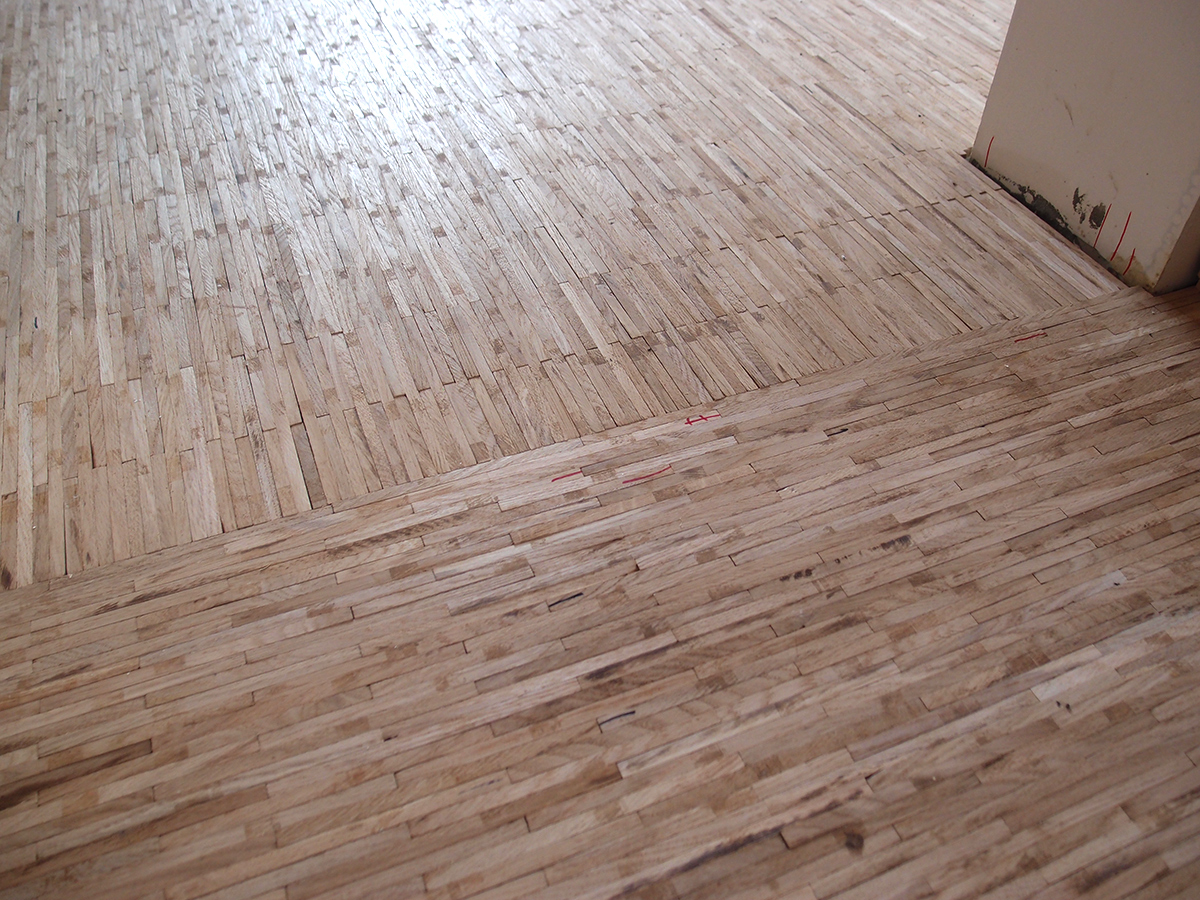

далее шлифовка самой фанеры-сам не шлифовал, приехали ребята шлифонули барабанной машиной и уехали, пропылесосил и начинаю с женой клеить паркет,сначала думали клеить ламель плашмя толщиной 8мм но передумали и решили клеить щитами( ламели набраны в ряд-40 ламелей в щите и перетянуты скотчем ), щитами клеить значительно проще намазал клей щит положил и так всю площадь ,но мы не ищем лёгкий путей и решили клеить в разбежку палубой, соответственно пришлось ещё докупит паркета!!
для визуализации попробовали просто выложить и посмотреть как всё будет и с чего начинать, смастерил шпатель с пластиной в11( фирменный дорого) сама пластина помоему стоит 3 евро
далее подготовил рабочее место постелил клеёнку на ней ведро клея весы-клей
UZIN MK 92 S с отвердителем и быстро сохнет поэтому решили небольшими частями готовить клей где то 1кг на метр квадратный расход
далее определяемся относительно чего или кой стены клеить паркет,у меня все углы завалены просто жуть, решили клеить относительно стены где будет длинная столешница с тумбой почти на всю длину ( тема как я делал столешницу тут https://www.stroimdom.com.ua/forum/showthread.php?p=4696172#post4696172 ) начертил линию параллельную моей стены по центру с учётом что б у стены было удобно работать шпателем
набрал для первого ряда ламели и отрезаем ненужное
начинаем клеить с зазором от стены 8мм(положил кусок осб)
конечно так клеить сложнее и дольше, а кому легко))
оставили ряд сохнуть и на утро продолжили,

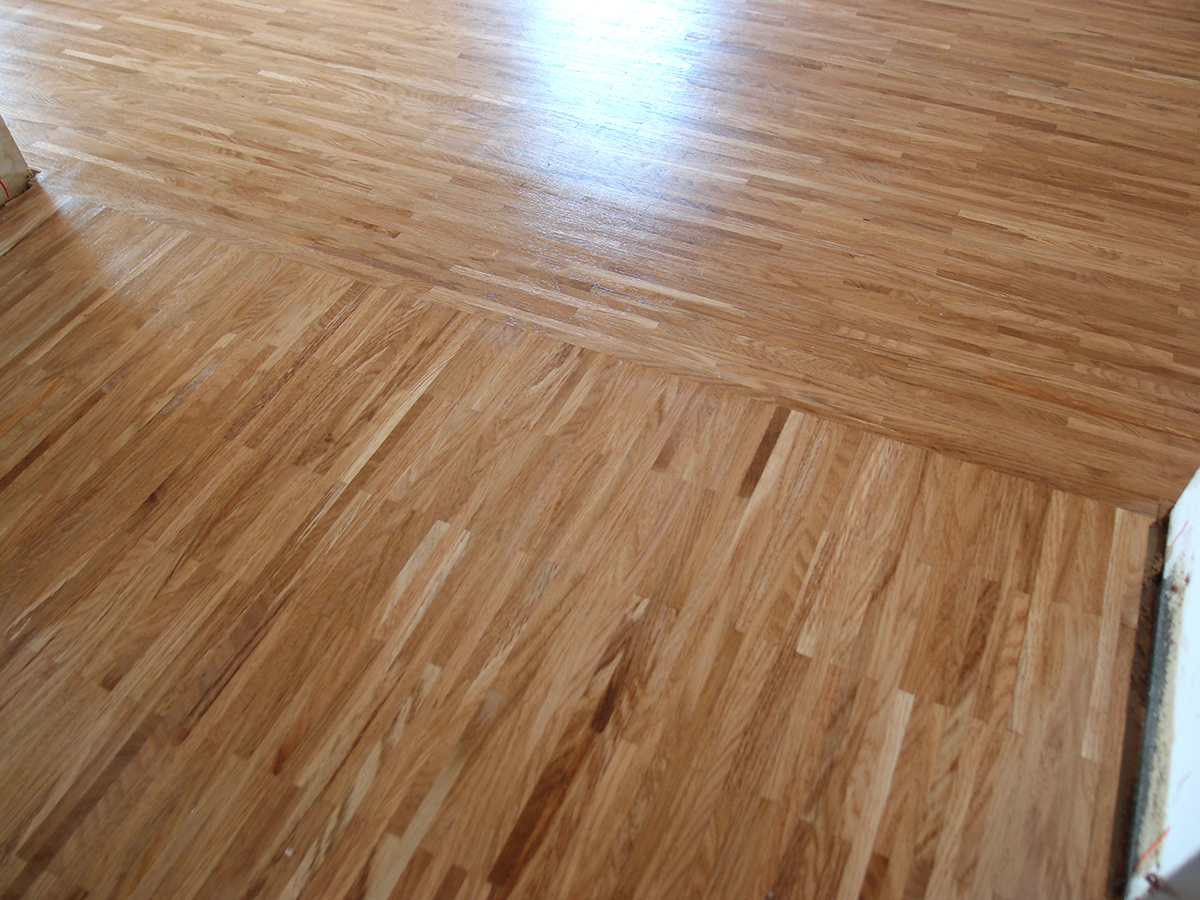

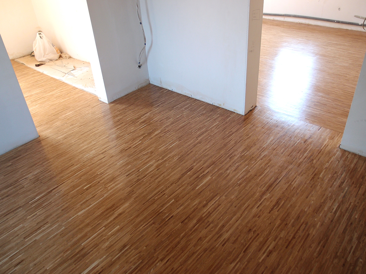

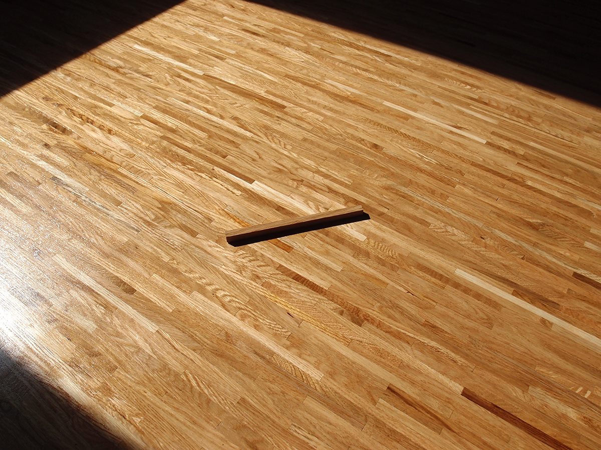

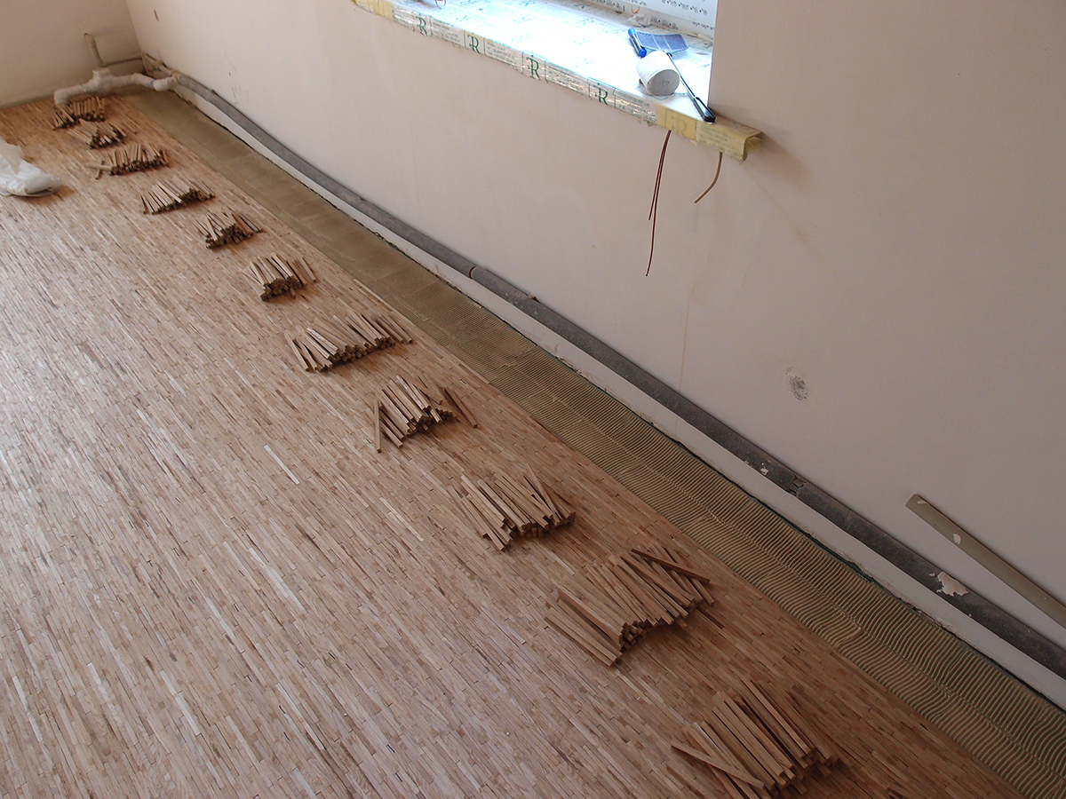

Индустриальный паркет, укладка - палуба вразбежку поламельно на треть. Укладка "по свету" (ну и по длинной стороне комнат), в 2х комнатах сплошным ковром, в третьей направление меняется - стыковку делал в месте, где будет дверь в закрытом состоянии. Порогов между комнатами не будет.
Делал сам, первый опыт (больше я на такой подвиг с поламельной укладкой не пойду:-o ). Заказывал только шлифовку. Паркетчики у нас "дуже прОхані" и их очень мало, кто-то не захотел с таким возиться, кто-то мне не понравился, кто-то был занят надолго, кто-то озвучил невменяемую цену за работу... Паркетчик (который шлифовал) похватил, "очень качественная работа". Ну и сам себя похвалю :) даже в самой длинной комнате (почти 5 метров) линия укладки идеальная, "под правИло"
Шлифовка не идеальна, для этого нужно было еще снимать слой, а я изначально просил "по минимуму". 2 слоя Pallmann Hardwaxoil. После шлифовки, было просто равномерно заматованное дерево, масловоск проявил "фактуру-цвет-свет". Масловоск неплохо бы было располировать дисковой машинкой...
Выглядит очень бомбезно и очень необычно, из-за поламельной укладки. Сколько не смотрел фотографий, когда индустриальный паркет укладывается пачками - "не то"
На все "дефекты" по шлифовке-шпаклевке-покрытию просто не обращаю внимания, тем более знаю, во что превратится пол максимум через месяц-два после "заселения жильцами" :roll: Вот когда через N лет прийдет пора реставрировать - тогда можно будет позагоняться, вышлифовать в "зеркало", располировать при покрытии. А пока, до этого момента, его будут равномерно "убивать" дети-взрослые-кошка, бегать-прыгать-топтать-царапать-ронять-проливать и производить прочие ежедневные деструктивные действия :) Это я уже понял по второму этажу, а там вообще очень нежная-ранимая сосна под алкидно-уретановым лаком, которую можно даже ногтем помять-поцарапать :)
Огромное спасибо Академику за материалы, помощь, консультации, поддержку :)

Вот тот кусок до стены, который подготовлен под укладку, за сколько времени заложили?
И какой клей использовали?

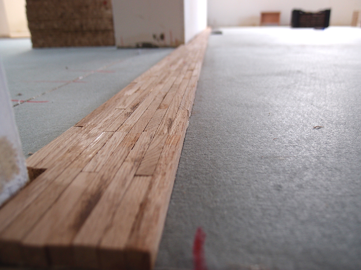

Parcol PU 2K.
Я делал замесы по 1,1кг (1+0,1), по площади это шло чуть больше квадрата. Т.к. работал сам, времени уходило много. Вначале на такой замес тратил 3 часа (а то и больше) - отметить кусок, пропылесосить подложку, взвесить компоненты, перемешать, нанести, перемыть венчик-шпатели-ведро растворителем от клея, ну и уложить. Потом приноровился, стал делать за 2:05-2:15. Если бы работал с помошником-подсобником, было бы намного быстрее, на всю подготовку не тратить время, на обрезку нужных кусков для второй стены, ну и ряды было бы кому за мной "гнать"... С помошником делал бы такой подход за 1:20-1:30 максимум, а то и быстрее. Саму укладку после нанесения клея старался делать максимум за час, час-двадцать - после этого с клеем очень некомфортно было работать, он хоть и "прилипал" еще, но уже начинал "тужавіть" и нужно было усилие, чтобы "протянуть" паркетину и хорошо утопить ее в клей.
Много времени ушло в самом начале, понять "что к чему", сделать "маячные ряды" (в первой комнате, от него через порог во вторую и сделать маяк там, и в третьей, где менялось направление укладки). Маяки делал от стены, так как нужен был переход через порог сплошным ковром, и основа, чтобы в пороге стыковать к ней перпендикулярный ряд. Хоть все и рекомендуют от центра комнаты "чтобы в центре была ровная линия и не получить пузо", я бы "от центра" не вышел в порогах так, как мне нужно.
Выложил ряд в одной комнате, придавил его пачками, перешел в другую комнату, сделал ряд там, опять в первую. Так закончил 2 комнаты с единой укладкой (7,3 и 10 квадратов), после них уже делал только третью (16,5 кв)
Кусок на фото - то уже финиш всей работы, там где-то 0,8 квадрата.
Здесь маяк третьей комнаты и стыковка к нему порога второй комнаты.

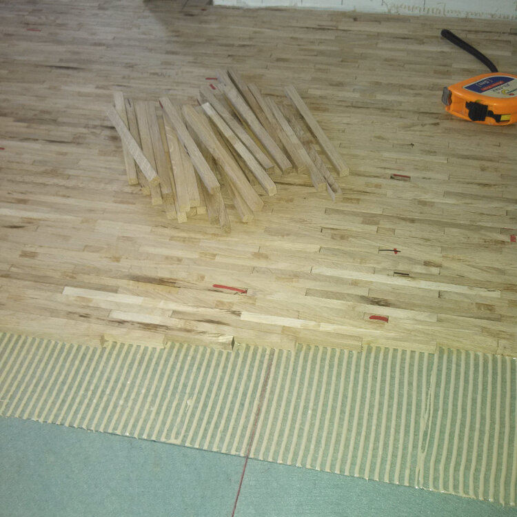

продолжу свой рассказ о паркете
и так у стены клал паркет сразу два ряда-и шпателем удобно работать и поджимать клиньями легче
затем перешёл на другую сторону
и поджимал ряд расклинивонием
вот такая красота вышла

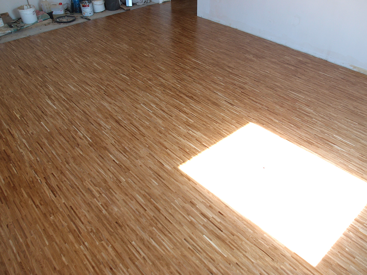

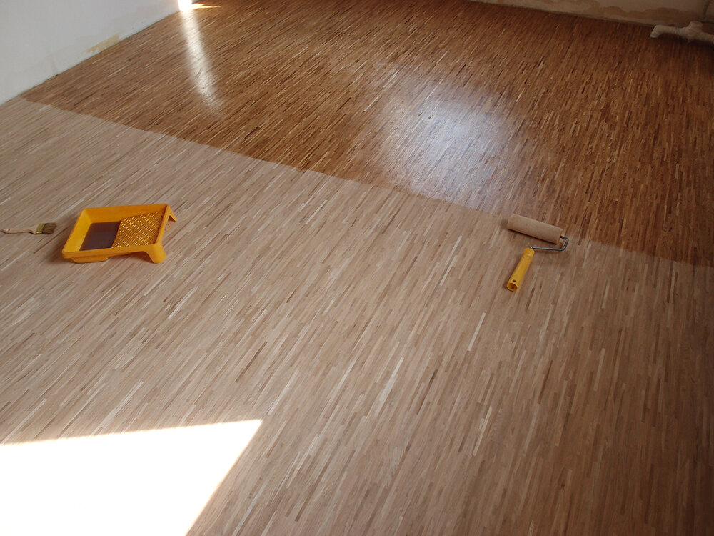

далее шлифовка и масло ,масло выбрали Kiilto Parquet Oil Mocca browт +Kiilto Protec hardwax oil
и вот приехали шлифовщики шлифовать под масло ,шлифовали и шпаклевали на всё ушло часов 7- сразу было оговорено что масло буду наносить сам, после шлифовки нанес ветошью масло вернее наносила жена. мокрое по мокрому , особых проблем при нанесении не было как всё нанесли увидели косяки шлифовки !!!!!!!!!
позвонил горе мастерам приехали на след день выслушали кучу ебуков.-по итогу вернули деньги и разошлись как в море корабли,
естественно появилась тема перешлифовать паркет и поиск кто этим займётся и тут начинается самое интересное)) обзвонил телефонов тридцать выслушал много интересного- кто 40 метров губкой масло наносил целый день.кто то впервые услышал что есть паркет перетянутый скотчем,кто то утверждал что лучшее масло это итальянское,большинство от масла шарахается как чёрт от ладана, предлагают водный лак-ну на кой мне лак если я хочу масло???по ценам от 300 до 400 гр за метр есть такие и 450 городили,по итогу двое дали предварительное согласие и то были заняты(по крайней мере так говорили) так прошёл месяц и все были заняты . и кого ждать?плюнул на всё и перешлифовал и сами нанесли масло!! глянец на фото это от протект харварда-высохнет будет матовое !!
