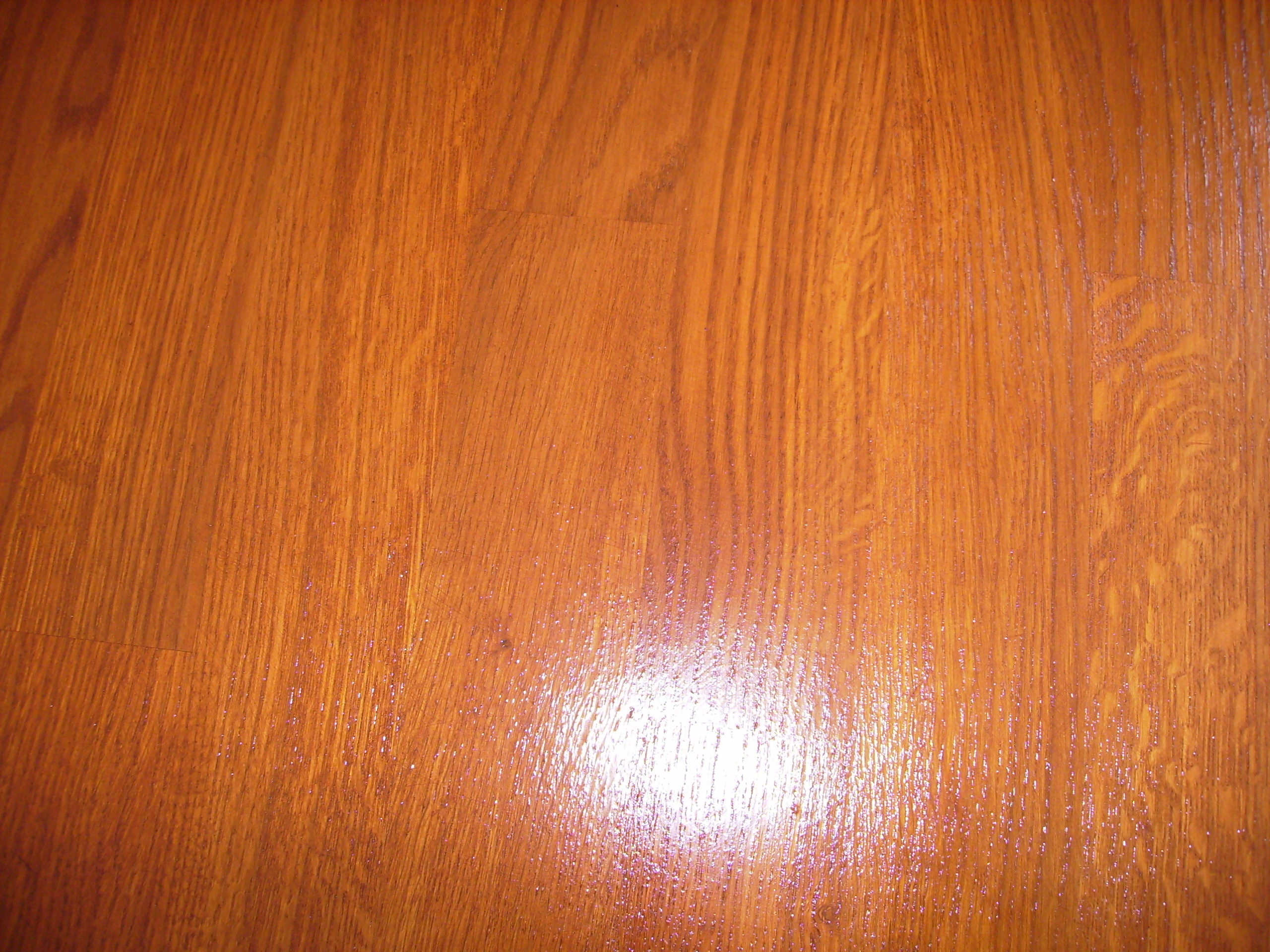

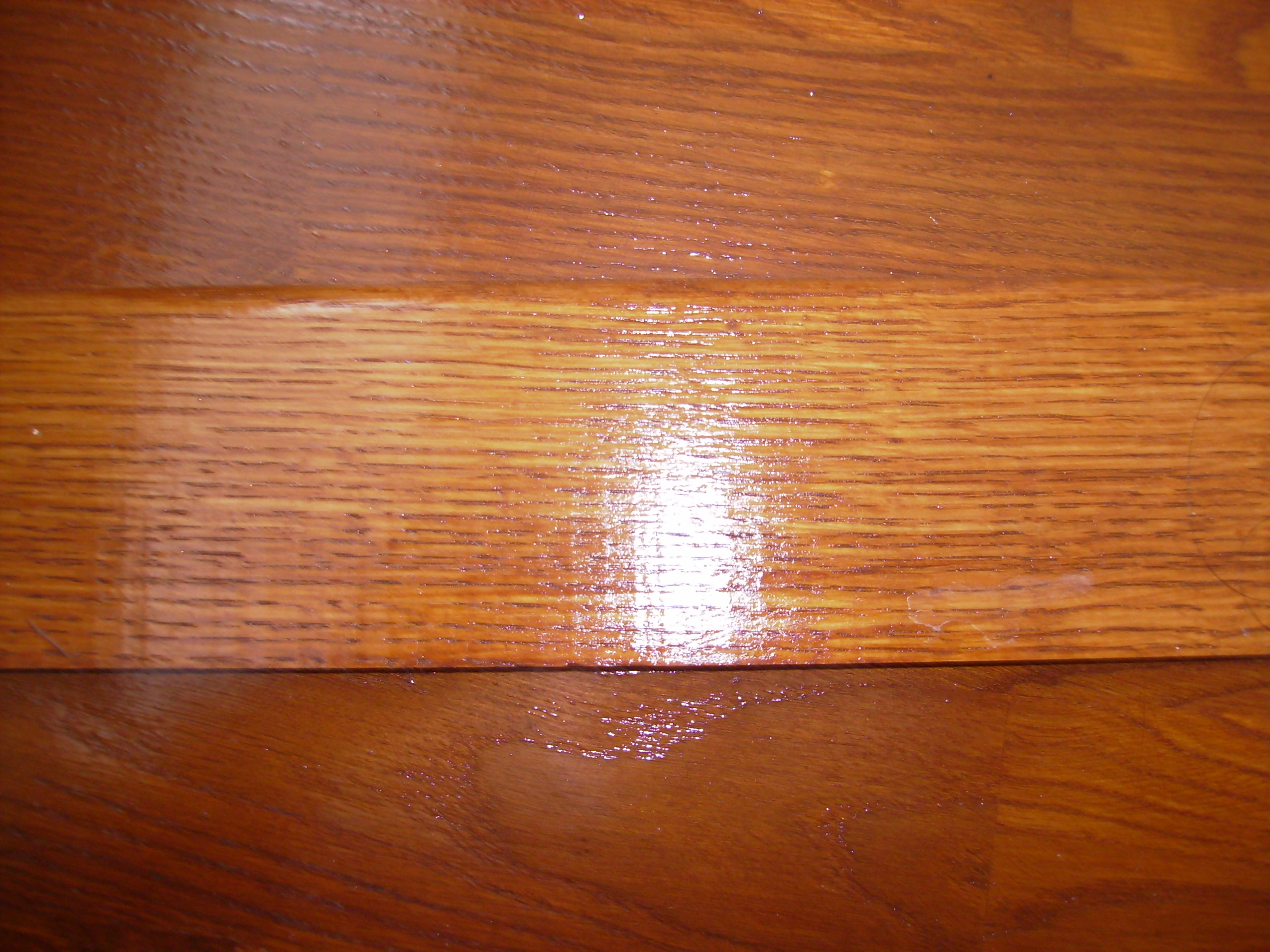

Я сделал так:
Пол был с нивелиркой, приемлемо ровный.
1.Грунт церезит ст17;
2.Нарезка фанеры - лист пополам, засверливаем с потаями отверстия для последующих дюбелей (к-во 3ряда по 6 шт в пол листа распиляного)
Клей наносил зубчатым шпателем 4мм зуб
3.Укладываем фанеру, дюбелим
4. Выдерживаем паузу 4 дня
5. Шлифуем, пылесосим.
6. Наносим клей Ansercoll, шпатель тотже, 4мм, в потай забиваем гвозди, если без пневмопистолета то с добойчиком.Hfc[jl 1кг-1м2.если что то чуть-чуть уайт спиритом в рабочем ведре размешивал.
7. Тоже 4 дня, слишно по запаху, что подсох:)
8.Шпатлюем, брал Шпатлевка ИР-23 farba-ircom.com.ua/products/fillings/ir-23/.
9.Шлифуем нанимал рабочего.Шлифовал Паркетошлифовальной машиной СО-206, плоскошлифовальной, потом СО-401 и болгаркой в труднодоступных местах. № шкурок, не помню.
10.Пылесосил.
11.тонировал Доктортекс ИР-013
12.Паркет-рельеф ИР-32
13. 3 слоя лака Экостар от Химивер.Между слоями подсушка 1.5-2 часа,лак на водной основе.
Ну можно теперь и побросать тапками в меня профи, делал для себя, результатом - доволен. На истину в последней инстанции - не претендую.

Тапками бросать в вас ни кто не будет, просто так, для общего развития сообщу что выбранный вами клей запрещен к продаже в странах ЕС уже много лет по причине повышенной токсичности, продаётся только в отсталых странах, типа нашей, где правительству начхать на то чем люди травятся.
И в дополнении напишу что с 01.01.2015 в ЕС перестали продаваться вообще все клея на растворителях, даже тех кто прошел проверку на токсичность (большинства крупнейших производителей) - по той же причине.

6. в потай забиваем гвозди, если без пневмопистолета то с добойчиком.
п.6 Какие гвозди, размер? Без пневмопистолета нужно предварительно засверливать, паркет не будет колоться если сразу бить гвоздь?
п.8 Шпатлевку смешивали с паркетной пылью, есть шанс подобрать цвет шпатлевки в цвет паркета?
п.11 Для чего тонировка? Можете выложить фото тонированного паркета?
Если гель на водной основе, то лак тоже должен быть на водной основе, на растворителях не подойдет?
Плинтус
Цветопередача слегка не соответствует реальной.
