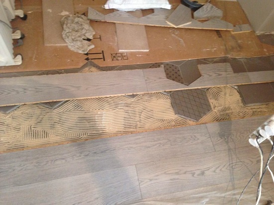

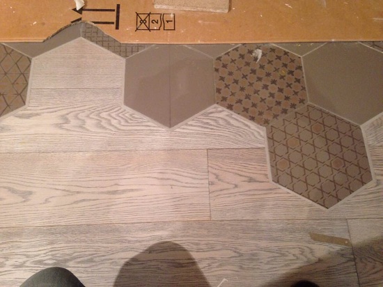

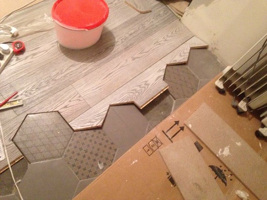

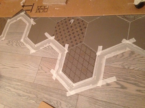

sasha1505 Опубліковано: 2 листопада 2017 Поділитись Опубліковано: 2 листопада 2017 (змінено) Подскажите - реально ли такое/подобное сделать goo.gl/images/pJSPC8 ??? Именно паркетная доска+плитка, а не плитка+плитка!!! Змінено 2 листопада 2017 користувачем sasha1505 картинка Посилання на коментар Поділитися на інших сайтах More sharing options...
ngstil Опубліковано: 2 листопада 2017 Поділитись Опубліковано: 2 листопада 2017 Подскажите - реально ли такое/подобное сделать goo.gl/images/pJSPC8 ??? Именно паркетная доска+плитка, а не плитка+плитка!!! Все реально! Всегда стоит вопрос денег! Я такую вещь делал только с ламината. Разницы практически нет. Между доской и плиткой устанавливается пробковый компенсатор. Делал так в одной квартире, но одну часть я после плиточника, а во второй части наоборот, плиточник после меня. Надо чётко высчитать уровень плитки и доска+подложка. И тогда кстати у вас варианты подложки тихий ход или пробка. О том что происходит с пробкой я писал выше. Посилання на коментар Поділитися на інших сайтах More sharing options...
Logvinenko Evgenii Опубліковано: 2 листопада 2017 Поділитись Опубліковано: 2 листопада 2017 Подскажите - реально ли такое/подобное сделать goo.gl/images/pJSPC8 ??? Именно паркетная доска+плитка, а не плитка+плитка!!! Конечно реально, делали такое, именно паркетная доска+плитка. Только вместо пробкового компенсатора использовали более надежную штуку - герметик Посилання на коментар Поділитися на інших сайтах More sharing options...
ngstil Опубліковано: 2 листопада 2017 Поділитись Опубліковано: 2 листопада 2017 Конечно реально, делали такое, именно паркетная доска+плитка. Только вместо пробкового компенсатора использовали более надежную штуку - герметик И чем герметики надежнее? Посилання на коментар Поділитися на інших сайтах More sharing options...
sasha1505 Опубліковано: 5 листопада 2017 Поділитись Опубліковано: 5 листопада 2017 Как я понимаю - такой вариант "встречи" плитка+ паркетная доска возможет и для укладки плавающим методом? Посилання на коментар Поділитися на інших сайтах More sharing options...
ngstil Опубліковано: 5 листопада 2017 Поділитись Опубліковано: 5 листопада 2017 Как я понимаю - такой вариант "встречи" плитка+ паркетная доска возможет и для укладки плавающим методом? Да. Возможен. Только требуется правильно подогнать доску к плитка. Чтоб в периоды "расширения" доски она не скрывала плитку и не передавливала компенсационный шов. Посилання на коментар Поділитися на інших сайтах More sharing options...
