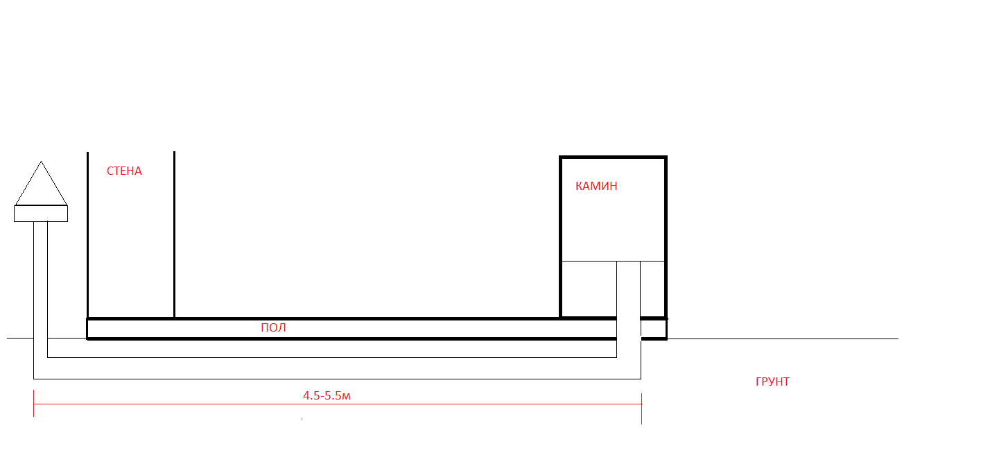

А как быть если расстояние от камина во все стороны более 3м??? и цоколя НЕТ!:(
Обычно при большом желании сделать подвод извне в Вашей ситуации либо штробят прямоугольный канал в перекрытии или в стене, либо просто пускают вдоль стены прямоугольный короб если потом эта "красота" закроется чем-то (мебелью в часности) или не будет Вас смущать.
Я пока на стадии проектирования, поэтому есть возможность предусмотреть данный девайс. Я спрашиваю о том, что производитель не рекомендует длину более 3м. Как быть если труба будет длиннее???
Сорри. Действительно перечитал вопрос и понял что провтыкал суть вопроса. Из практики мы больше 3 метров не делали подвод, так как зачастую у заказчиков либо до 1,5-2м, либо действительно далеко улица и нет подвала, тогда они либо оставляют забор воздуха с зала, либо если комната маленькая берут со смежных помещений.

А я планирую организовать подвод воздуха через канал панели перекрытия ПК.
... не делал такого.
Разве что у вас панели перекрытия и снизу и сверху оклеены ЭППС 10см...
А так я уже вижу мокрую полоску на потолке (если он есть под ПК)...:(
Сверху панелей - жилое отапливаемое помещение с керамзитобетонной заливкой пола,
снизу - неотапливаемый цоколь (в перспективе утеплённый снаружи ППСом), панели будут утеплены ППСом 3-5 см.
Возможно, в канал панели перекрытия будет вставлена труба.

Если НЕ УТЕПЛЯТЬ, то в топку будет подаваться немного "подогретый" воздух...:o При этом понятно, что будет конденсат. Может, поставить на повороте вверх тройник, воторый будет служить конденсатосборником?
Если УТЕПЛЯТЬ, то в топку будет подаваться морозный воздух, что снизит КПД топки.
А что при этом с конденсатом? Будет или нет?
Плиз покритикуйте мои "размышлизмы" и посоветуйте КАК ЛУЧШЕ ПОСТУПИТЬ?
СПАСИБО!:beer:
я у себя просто установил трубу под маленьким уклоном на улицу, т.е. если будет конденсат, то он, по идее, должен стечь на улицу
Гы.. так Конденсат скорее всего будет образовываться снаружи трубы (т.е. внури дома). Кудаже ему стечь )))
снаружи трубу я обмотал таким пенопластом с фольгой (не помню точно как оно называется). А труба идет под уклоном от самого камина. Не знаю правильно это или нет, но уже сделал и закопал в землю:-P
Но ещё не заасфальтировали? :D
