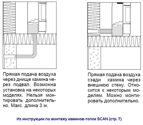

У меня допустим подача воздуха в топку будет организована из цокольного этажа. Там в стене под потолком отверстие наружу, от него под потолком провожу трубу и пробиваю отверстие в перекрытии прямо под топкой...
...и подключаю трубу ПРЯМО к топке (т.е. воздух из гостиной для горения НЕ забираю).
Так вот - именно эту трубу нужно утеплять?
И в паспортах на топки (например SCAN) такое нарисовано:
Слева вроде как НЕутепленная труба, а мправа - утепленная.
У меня получается ПЕРВЫЙ вариант (тот, что левее).
Если НЕ УТЕПЛЯТЬ, то в топку будет подаваться немного "подогретый" воздух...:o При этом понятно, что будет конденсат. Может, поставить на повороте вверх тройник, воторый будет служить конденсатосборником?
Если УТЕПЛЯТЬ, то в топку будет подаваться морозный воздух, что снизит КПД топки.
А что при этом с конденсатом? Будет или нет?
Плиз покритикуйте мои "размышлизмы" и посоветуйте КАК ЛУЧШЕ ПОСТУПИТЬ?

Есть у меня заказчик, который воздух будет подавать из бойлерной (обогреваемой). Так вот он занимается вентиляцией и в пух и прах раскритиковал идею подачи воздуха из улицы без предварительного нагрева. Говорит утепляй- не утепляй, а при минус 30 на улице, конденсат будет даже в утепленной трубе, так как воздух не успеет прогреться, точка росы и т.д.
Мне однозначно Ваша мысль поставить тройник для собирания конденсата нравится :D хотя бы потому, что она не тянет больших финансовых затрат, а проблему в случае возникновения решит. По поводу утепления трубы из цоколя вопрос спорный: вроде как лучше, чтобы воздух прогревался, с другой стороны - врядли успеет.

Игорь, лучше утеплите и поставьте тройник со сбором конденсата, так как нагреться воздух просто не успеет и какая бы не была температура в цоколе - перепады все равно будут.
