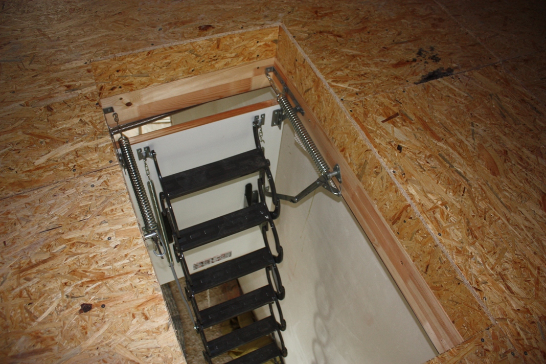

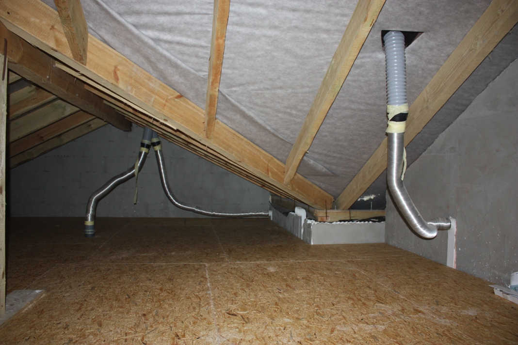

_LE_ Опубліковано: 30 вересня 2013 Автор Поділитись Опубліковано: 30 вересня 2013 Выходные, проведенные с перфоратором в руках, приносят ощущение полного дзен в понедельник ))))) Заехали крышники. Сейчас делают чердачное перекрытие (набивают вату 200 мм между балок, затем 50 мм перпендикулярно ). По ходу, так как у меня 3 балки напряму примыкают к кирпичной трубе дымохода, балки немного раздвинули и проложили СИЛКовскую каминную теплоизоляцию. Думаю, там и так температура должна быть не военной (дымоход кирпичный, гильзованный, и от топки с акумуляторной массой будет метра 4-4,5 как минимум) - но как говорится - от греха подальше... Козырки - стали внезапно головной болью. Если бы я знал, сколько все это стоит - я бы вряд ли бы делал фасадное крыльцо на 18 квадратов. Не спорю - должно получится довольно функционально и удобно - но цена ... Отдельной проблемой встало то, что крыльцо и навес были абсолютно непрорисованны в проекте. А в течении августа-сентября нормально связаться с ДОКСом так и не вышло (видимо - нырял), у меня времени каждый день звонить и набирать тоже не было... Обещал выслать основные узлы - но тоже не сложилось... Кроме того, запроектированное крыльцо-навес, получилось просто золотое по деньгам. Здесь конечно моя неосмотрительность - просил Докса сделать так, что бы под дождем можно было пройти из машины в дом по суху - он и нарисовал. Мастердах посчитал почти в 9 тыс дол. Понятное дело, что за такие деньги, навес я делать не буду не сейчас не потом. Со временем будем что-то импровизировать. В итоге, после длинного осеннего вечера родились вот такие вот варианты, которые сейчас и будем делать. Попробуем пойти по стопам Татьяны5, и не антисептировать наружное дерево - а покрыть БиоТексом (грунт плюс 2 слоя краски) палисандр. Посмотрим, что получится - ибо краскопульта нет, а что выйдет кисточкой - посмотрим. Тут я просто обязан сказать спасибо Татьяне Якименко из Мастердаха - ибо времени и сил в процессе подготовки решения я попил из них с Юрой прилично. Да и вообще - очень приятно работать с этой компанией. Заехала бригада Анатолия - он же делал мне кровлю, и работал у Оптималиста. Ну да ладно - потратили немного времени с Мастердах, и нарисовали вот такой вот вариант. Uvex, Почитай выше на какую твою цитату я отписался. Мол количество сообщений не решают, а решает количество построенных домов. Я это понял. Но так как сообщений нет, то нельзя судить ни о наличии опыта, ни о его отсутствии - это я и хотел сказать. Ну вот как раз МишаК и посоветовал мне топку, с которой потом пришлось иметь немало гимора.. Это один из примеров. А Мастерок советовал тебе как ремонтировать забухтевшую стяжку. Я вот, благодаря Мише понял что я определенно хочу чугун, не поляка, и смогу этим чугунком подтапливать (или аварийно отапливать) дом. тщеславие и профессионализм - это разные вещи. какая практика это показывает? Дык об этом и говорим. Можно сколько угодно рассказывать, сколько перекрасил заборов, балок, домов и прочее (как многие это делают), а можно просто показывать сделанную работу. И это говорит само за себя и "лучше тысячи слов")))) 2 Посилання на коментар Поділитися на інших сайтах More sharing options...

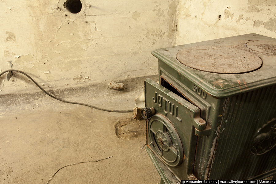

_LE_ Опубліковано: 10 жовтня 2013 Автор Поділитись Опубліковано: 10 жовтня 2013 А вот интересно - почитывая интересный блог, в статье о береговой батарее фашистской германии в районе Клайпеды-Мамеля (macos.livejournal.com/860079.html ) , в импровизированном музее нашел фото чугунной печки йотул военных годов!!! Зная как дотошно "дойче золдатен унд утерофицирен" относились к снаряжению, лучшей рекомендации думаю и не найти ))))) К слову - слышал что фирма по туристическому снаряжению Deuter - очень популярная у нас нынче (заслуженно, надо сказать) - так же производила обмундирование - а именно рюкзаки - для гитлеровской армии. Скоро - у меня будует стоят пра-правнук Йотула ))))) 2 Посилання на коментар Поділитися на інших сайтах More sharing options...
Vikctor Опубліковано: 10 жовтня 2013 Поділитись Опубліковано: 10 жовтня 2013 Зная как дотошно "дойче золдатен унд утерофицирен" относились к снаряжению, лучшей рекомендации думаю и не найти ))))) в рекламе эти фирмы точно не нуждаются Где-то давно читал историю по тому же поводу. На российский рынок выходила новая сеть по продаже аудио/видео/бытовой техники. Потенциал сети был настолько велик, что на переговоры о поставках продукции приехали немцы из головного офиса Siemens. Переговоры проходили успешно до тех пор, пока кто-то из немцев в качестве аргумента надёжности их продукта, проверенной временем, не привёл... печи, использовавшиеся в концентрационных лагерях для утилизации тел умерших, которые не давли сбоев. Видимо принимающая сторона не была готова к таким аргументам и контракт не был подписан... 1 Посилання на коментар Поділитися на інших сайтах More sharing options...
_LE_ Опубліковано: 10 жовтня 2013 Автор Поділитись Опубліковано: 10 жовтня 2013 проследить за чистотой его кровей, чтобы не п Йотул - строго говоря - норвежская. буржуйка зачетная - я бы прикупил себе такую. Так в чем проблема - в ассортименте Йотула - довольно много каминофенов и печей. только надо проследить за чистотой его кровей, чтобы не подмешали)))) Полно же - нужно быть космополитичнее ... Немецкие авто собирают и в Восточной Европе и в Китае - и покупая авто среднего ценового сегмента вы никогда не знаете - в какой стране его произвели. Например БМВ Х производят в штатах, корейцев хундаи - в словении, а чешскую шкоду - и в украине. Какая разница где - главное контроль качества. Добавлено через 8 минут пока кто-то из немцев в качестве аргумента надёжности их продукта, проверенной временем, не привёл... печи, использовавшиеся в концентрационных лагерях для утилизации тел умерших, с По характеру работы - да и на отдыхе - не один раз сталкивался с немцами. С трудом могу для себя представить, что бы образованные немцы (шпану из гетто и футбольных ультрас в расчет не берем - это немного другая история) могли сказать что-то подобное. Эта часть истории для них является до сих пор таким стыдом, что Германия до сих пор боится быть сильной (хотя по сути и является самой мощной страной ЕС). При этом и к войне они относятся спокойно - без российско-советского пафоса - как к странице истории. Так, мой друг разговорился с дедуганчиком, соседом их родственника в Германии, и когда сказал что родом из Львова - услышал в ответ: "О, Львов - очень красивый город". На вопрос когда ж он успел побывать во Львове ответом было " В 43 году"... Ощущения конечно смешанные, не спорю - и у каждого свои. Но практику из той части истории - они старательно пытаются забыть.... Имхо, конечно .... 3 Посилання на коментар Поділитися на інших сайтах More sharing options...

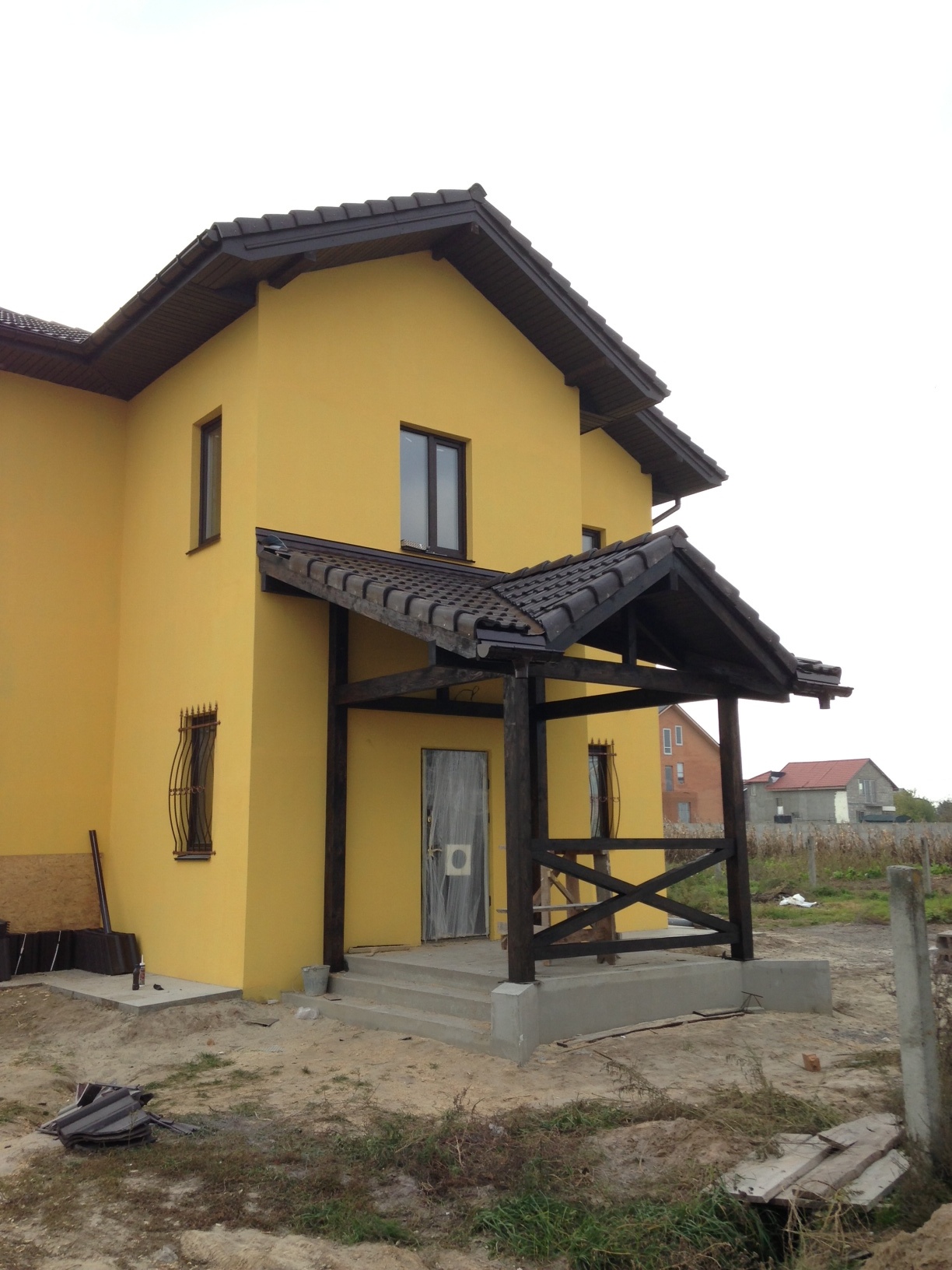

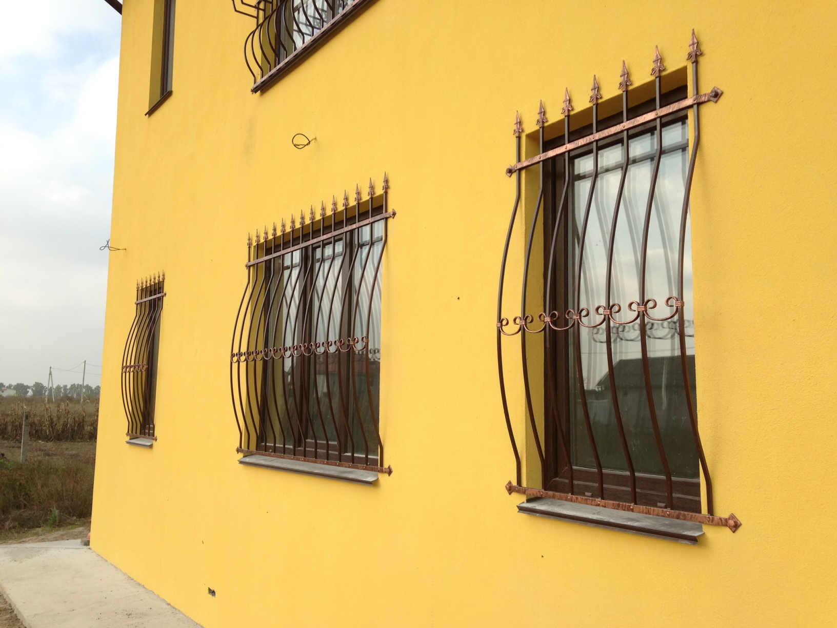

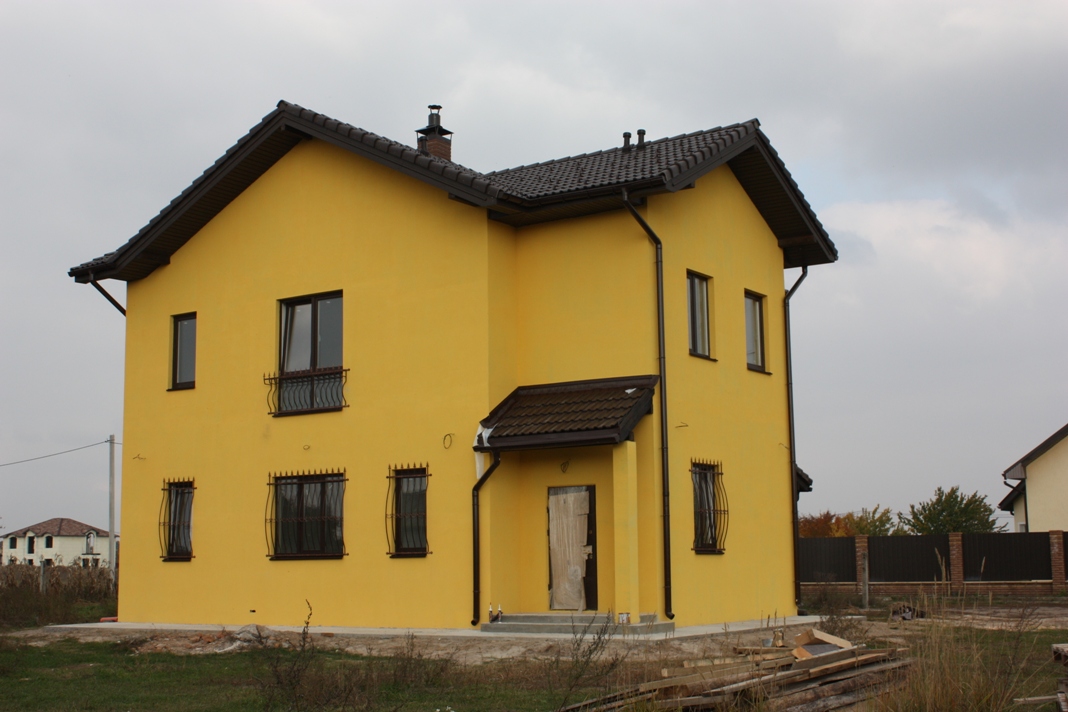

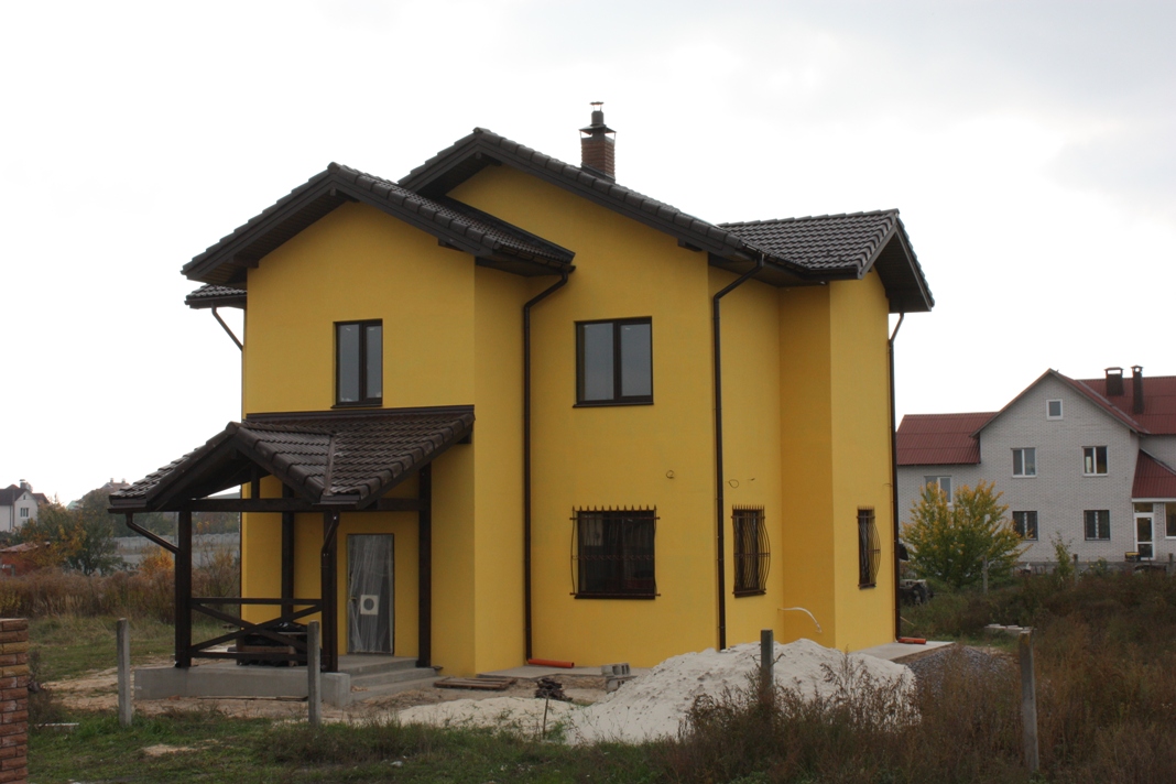

_LE_ Опубліковано: 11 жовтня 2013 Автор Поділитись Опубліковано: 11 жовтня 2013 Итак, за прошедшее время, поставили решетки по наводки Оптималиста. Решетки - везде по первому этажу. А так же почти доделали фасадное крыльцо ... Получилось симпатично ... 5 Посилання на коментар Поділитися на інших сайтах More sharing options...
Oriasan Опубліковано: 11 жовтня 2013 Поділитись Опубліковано: 11 жовтня 2013 Ой как спешу из командировки домой увидеть всё вживую! Прогресс на лице за 3 дня отсутствия Посилання на коментар Поділитися на інших сайтах More sharing options...
Koskos Опубліковано: 11 жовтня 2013 Поділитись Опубліковано: 11 жовтня 2013 поставили решетки по наводки Оптималиста. Решетки - везде по первому этажу. видна решетка на втором этаже...У вас такой навес над крыльцом, и перила при входе, что не составит никакого труда для 2-х воров с тройкой по физкультуре вылезть к окну на втором этаже...зачем вам там решетки? Ну правда - вот какие были соображения по их установке? Посилання на коментар Поділитися на інших сайтах More sharing options...
_LE_ Опубліковано: 12 жовтня 2013 Автор Поділитись Опубліковано: 12 жовтня 2013 Koskos, Ну - для того что бы плнять и увидеть, что одно ( возможно два) окна на втором этаже требуют установки решеток, нужно было увидеть как станет крыльцо. Этот вопрос действительно не продумал. Спасибо за замечание. Но главное - на второй этаж нужно возиться- либо лезть на виду у окружающих домов, либо ставить стремянку. Это геморно. Для окон первого этажа ничего такого не нужно. У моих друзей в новоселках дважды или трижды выдавливали окна - всегда на первом этаже. Безусловно- решетки не остановят кого то серьезного- но шпану и залетных - остановят. Да и выглядять они здорово )))) Решетки прикреплены насквозь стены, с обратной стороны- шайба. Думаю, когда будем заниматься перилами, можно будет паровозом поставить и эти две решетки. Это будет правильным даже с той точки зрения, что в этой комнате предполагается детская- что б не было искушения вылезти на крышу. Посилання на коментар Поділитися на інших сайтах More sharing options...

glirus Опубліковано: 14 жовтня 2013 Поділитись Опубліковано: 14 жовтня 2013 А так же почти доделали фасадное крыльцо Как по мне, крыльцо чуть "тяжелое" получилось. Имхо Посилання на коментар Поділитися на інших сайтах More sharing options...

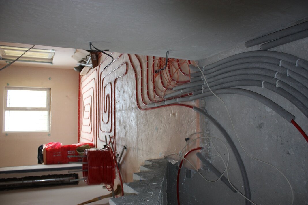

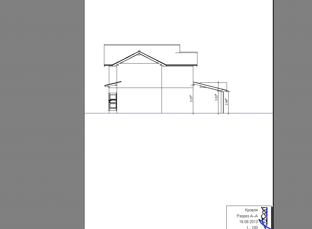

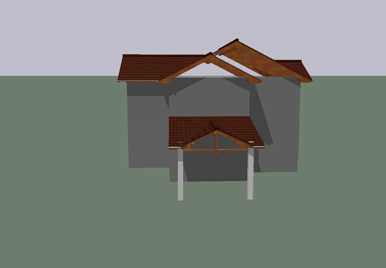

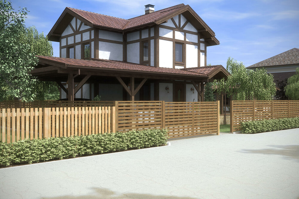

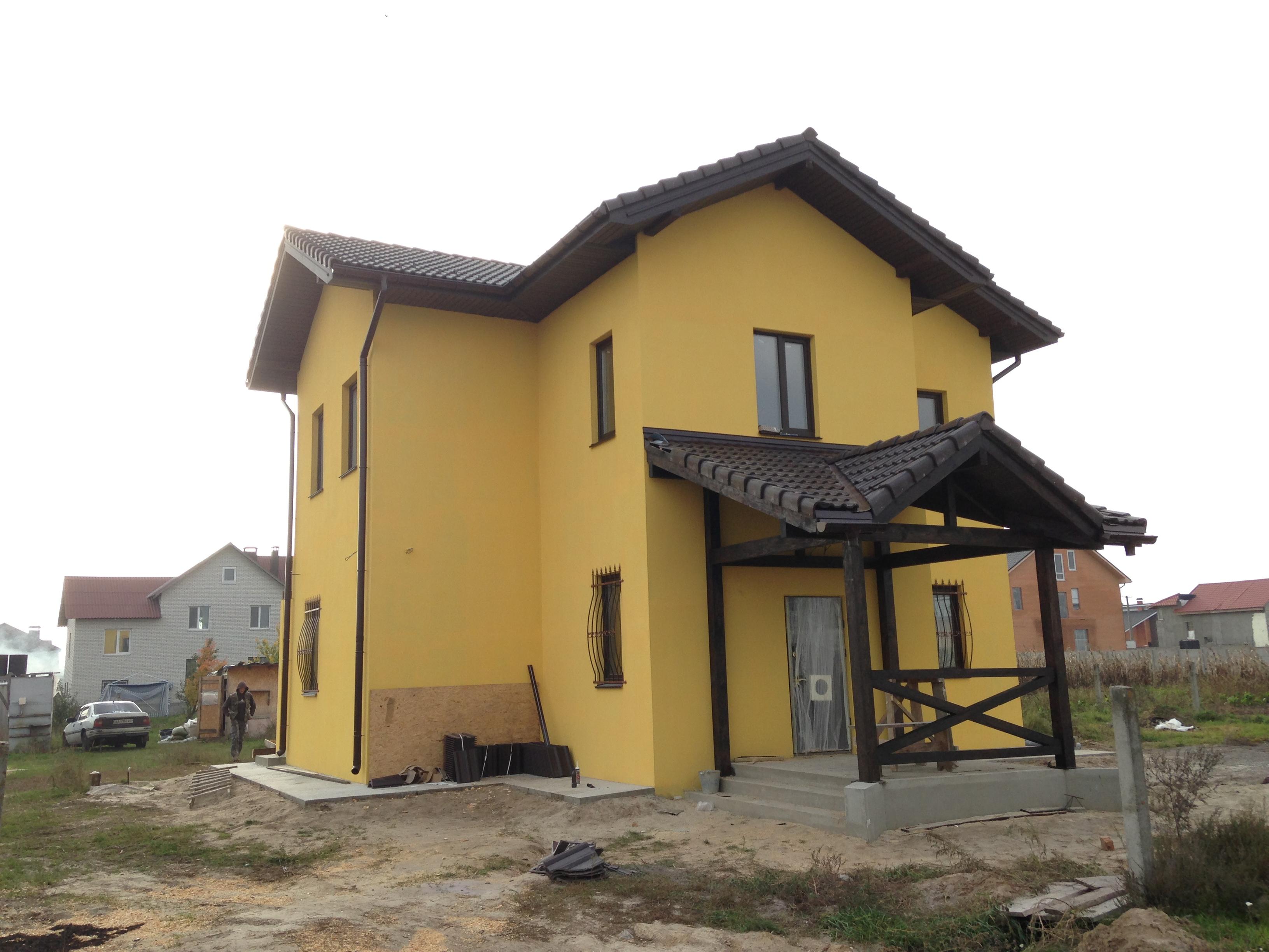

_LE_ Опубліковано: 15 жовтня 2013 Автор Поділитись Опубліковано: 15 жовтня 2013 я уже пару лет так отдыхаю). приятно все таки ! +100500 !! )))) Правла с непривычки понедельник становится совсем мрачным )))) Как по мне, крыльцо чуть "тяжелое" получилось. Имхо Может просто ракурс неудачный ?? Сфоткал немного сильнее издалека. В любом случае - мне нравится. Первоначально по проекту вообще фасада было не видно за совмещенным крыльцом с навесом - на первой странице видно. В любом случае - мне нравится как получилось. За прошедшую работу ребята с Мастердаха закончили и второе (маленькое) крылечко - так что за двери теперь можно быть спокойным))) Так же было выполнено утепление чердачного перекрытия 200 мм ваты (роквул) между балок и 50 мм поперек (нахлестом). На всякий пожарный, трубу дымохода (хоть она кирпичная и загильзованная - и на уровне перекрытия температуры быть совсем не должно) теплоизолированна силковской теплоизоляцией (аналог суперизола). Договорились с Андреем Муравой на выполнение теплых полов - ребята прокладывают алюформ (это я настаял), эппс 3 см, труба ТП (рехау). Коллектор - данфос. Котел - протерм скат 12 кв. Пару слов о сантехнике. Решил съэкономить - и пригласил на водоснабджение, канализацию (и на всякий случай - трубы под радиаторы) - без самих радиаторов) сантехника с Осокорков, о котором слышал ряд положительных отзывов. Вообщем - съэкономить мне удалось. То что получилось в итоге - ну, в общем - ни слова о драконах. Хотя - формально вода вроде течет. Человек сделал все сугубо "что бы сделать и забыть", что породило целый сомнм проблем - в том числе - по толщине стяжки. К сожалению - цены на форумских сантехников не помещаются в разумные рамки осознания, да и очередь на полгода вперед тоже как то не радует - а разумного ценового сегмента (тем более что с моими объемами - тут на пару дней работы - в принципе то) тоже как то не просматривается. В итоге на выходных со знакомым переделывали каналью, на след выходных - будем перепаивать выходы воды. После всего этого - с ТП решил не рисковать и работать с проверенным специалистом. Коллектор - решили расположить под лестницей, так как при покупке трубы зажлобился и купил впритык - а так же потому - что как ни странно - с учетом всех планов в котельной места остается уже очень так не много. Почему все таки настоял на алюформе. Очень много слышал, что отражающая теплоизоляция не работает. И слышал очень много разумных этому объяснений. Но - есть такая штука, как опыт. Когда после ВУЗа ходили в походы, первый каримат у меня был абсолютно подобен алюформу - вспененный полиэтилен, покрытый с одной стороны фольгой. И сказать по правде - он очень существенно "грел" - моя задница это отчетливо помнит. Так как исходя из толщины стяжки слой ЭППС сравнительно тонкий (3 см) - то лучше перестраховаться. А для того, что бы фольга не растворилась в щелочи стяжки - подложили алюформ под ЭППС. Сразу оговорюсь - под черновой стяжкой уже уложен ЭППС 5 см - так что от земли теплоизоляция есть. 5 Посилання на коментар Поділитися на інших сайтах More sharing options...

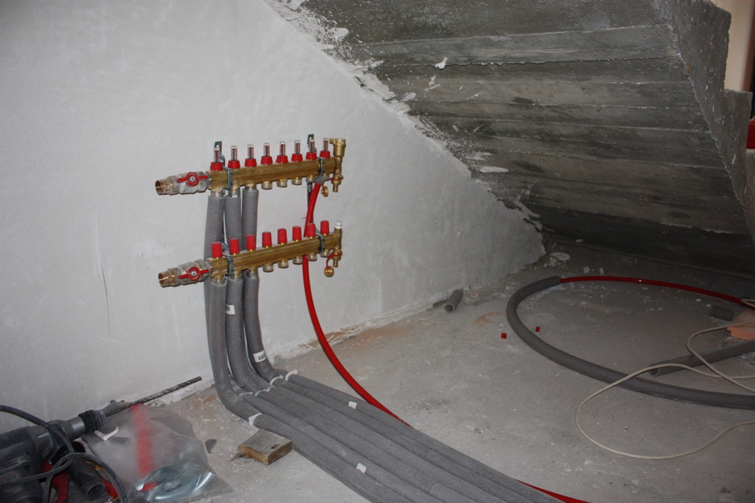

bora-b Опубліковано: 15 жовтня 2013 Поділитись Опубліковано: 15 жовтня 2013 Решил съэкономить - и пригласил на водоснабджение, канализацию (и на всякий случай - трубы под радиаторы) - без самих радиаторов) сантехника с Осокорков, о котором слышал ряд положительных отзывов. Вообщем - съэкономить мне удалось. В итоге на выходных со знакомым переделывали каналью, на след выходных - будем перепаивать выходы воды. После всего этого - с ТП решил не рисковать и работать с проверенным специалистом. А не проще ли было того же Мураву взять на весь сантехнический объем? Посилання на коментар Поділитися на інших сайтах More sharing options...
spirtik Опубліковано: 15 жовтня 2013 Поділитись Опубліковано: 15 жовтня 2013 А почему, отказались просто от конвекторов. Насколько я помню была такая идея? И я вижу Вы свою вату фанерой прикрыли. Разве так можно (я имею ввиду влагу)? Посилання на коментар Поділитися на інших сайтах More sharing options...
_LE_ Опубліковано: 15 жовтня 2013 Автор Поділитись Опубліковано: 15 жовтня 2013 А не проще ли было того же Мураву взять на весь сантехнический объем? Было бы конечно проще - но и весьма значительно дороже. Попробовал съэкономить. Теперь в существующую разводку ППР никто лезть не хочет - а выбрасывать все и делать заново - опять же жалко и дорого. Тем более, что если после проверки в 3-4 атмосферы с трубами все будет ок (пока давал только 2 атм) - то что с ними может в стяжке произойти ?? Добавлено через 4 минуты А почему, отказались просто от конвекторов. Насколько я помню была такая идея? И я вижу Вы свою вату фанерой прикрыли. Разве так можно (я имею ввиду влагу)? От конвекторов я и не думал отказываться. Розетки все выведены. Просто я решил в стяжку запихать все, что со временем понадобится. А это ТП и разводка трубы отопления. Радиаторов стоит 2 штуки - больше с технической целью, и не факт что они будут включаться. Теплый пол просто потом не сделаешь - а говорят штука очень удобная. Насчет ваты - снизу вата закрыта паробарьером и проклеена к2. А сверху - откуда влага появится в вентилируемом холодном чердаке ?? Посилання на коментар Поділитися на інших сайтах More sharing options...
spirtik Опубліковано: 15 жовтня 2013 Поділитись Опубліковано: 15 жовтня 2013 Насчет ваты - снизу вата закрыта паробарьером и проклеена к2. А сверху - откуда влага появится в вентилируемом холодном чердаке ?? А где будет точка росы? Посилання на коментар Поділитися на інших сайтах More sharing options...
