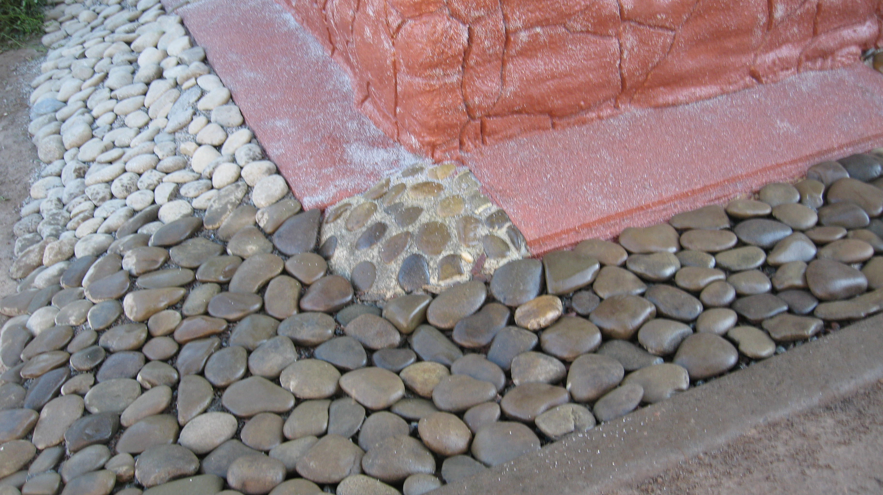

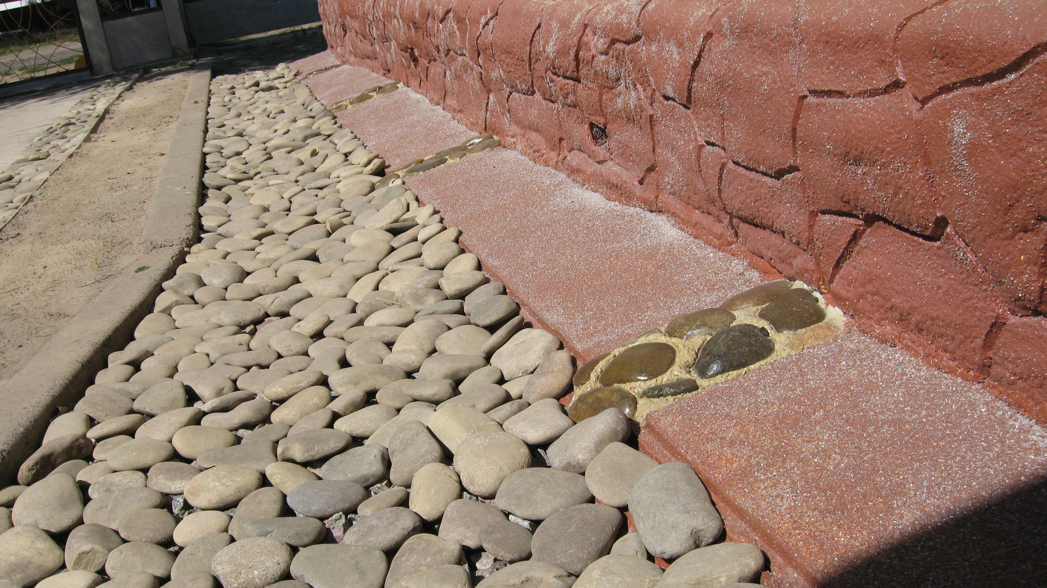

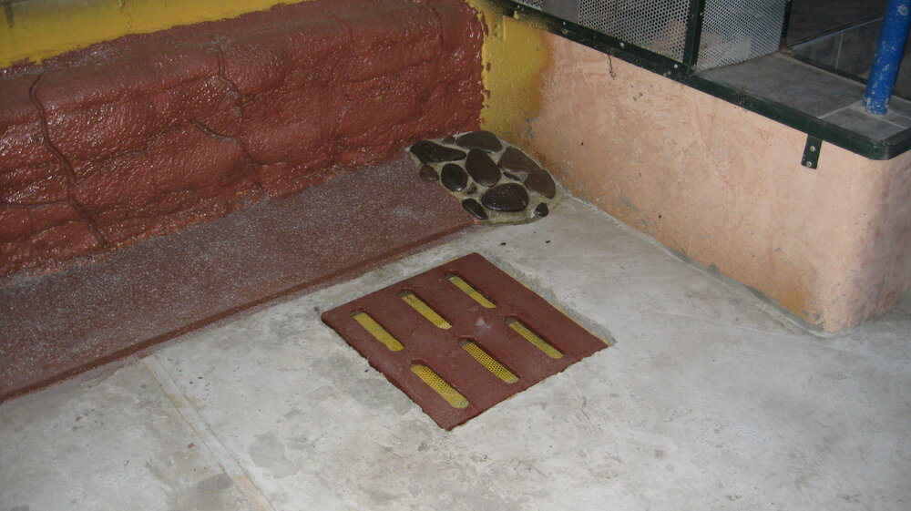

Зверху буде тільки щебінь, ніякого бетону.[/quote
бетон покрыт полимочевиной (ручного нанесения ПУБР)+кварцевый песок...
под галькой,утрамбованный щебень (водоотвод...РАБОТАЕТ!!!)
Дороговато однако!
...в моем видении-«цель оправдывает средства»!:(
Да,и по скольку к «процессу» привлекал только двух «почасовых подсобников»,мне трудно судить,на сколько я « переплатил»...
...даже такие «узлы» водоотвода,(с учетом самодельных дождеприемников),обошлись весьма недорого!
Змінено користувачем termOS
Бетон то хоть со швами?:o Иначе напылённая полимочевина лопнет вместе с бетоном.

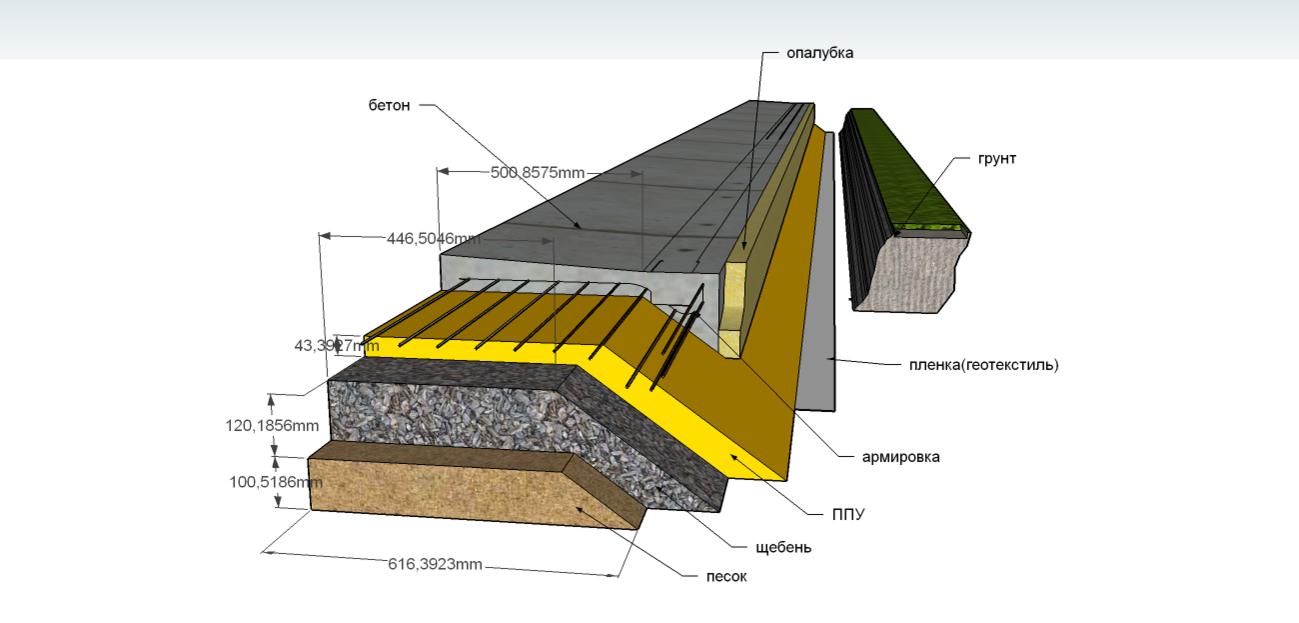

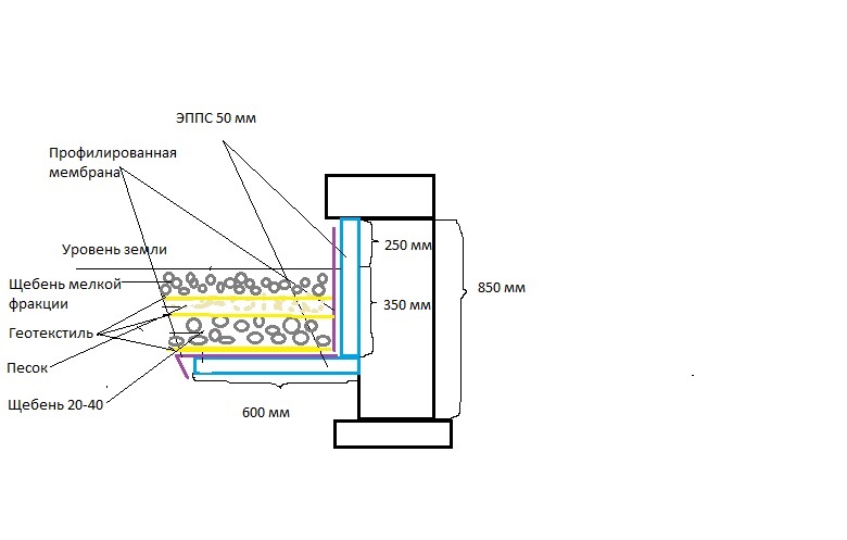

Прокомментируйте утепленную мягкую отмостку.
Фундамент - МЗЛФ
УГВ - 3,8 м
Геология - песок мелкий средней плотности.
Дом с плоской кровлей, свесов нет.
1) Правильный ли пирог?
Отталкивался от утепления фундамента и отмостки. Разделительный слой в виде песка - так дешевле выходит, потому что песок свой.
Или же при сильном дожде песок будет тормозить воду и нужно его исключить?
На рисунке показано щебень 150 мм + песок 100 мм + щебень 100 мм (Сверху вниз)
2) Какой высоты нужно утеплять фундамент?
3) Какой ширины должна быть утепленная отмостка? Знаю только про не меньше глубины промерзания. Но это похоже на общие требования, потому что не учитывается толщина утеплителя, грунты, УГВ.
4) Геотекстиль нужен термоскрепленный? Какой плотности подходит?
И чтобы 2 раза не вставать. Может кто предложит мембрану, геотекстиль и прижимную планку для всего этого действа.
Змінено користувачем JohnnyD
Буду рад ответу по поводу ширины утепленной отмостки. Как рассчитать правильно для МЗЛФ? 60, 100 или 120 см, или...?
P.S. Или сейчас все вопросы нужно задавать в политичке?)
Если у вас геология песок, то можно легко обойтись и без горизонтального утепления, грунт у вас не пучинистый и песок в отмостках и дородках из ФЭМов сам является утеплителем. Лучше сделайте вертикальное до самой подошвы фундамента. А вот высоту утеплителя надо делать как минимум на всю высоту цоколя бетонного, а лучше ещё выше, особенно в том случае, если пол выше цоколя. Надо утеплять все поверхности ниже уровня пола, особенно если будете делать тёплый пол. Избежите многих проблем. И, главное, сделайте по краю отмостки дренаж как положено(труба, щебень, геотекстиль и т.д.)
