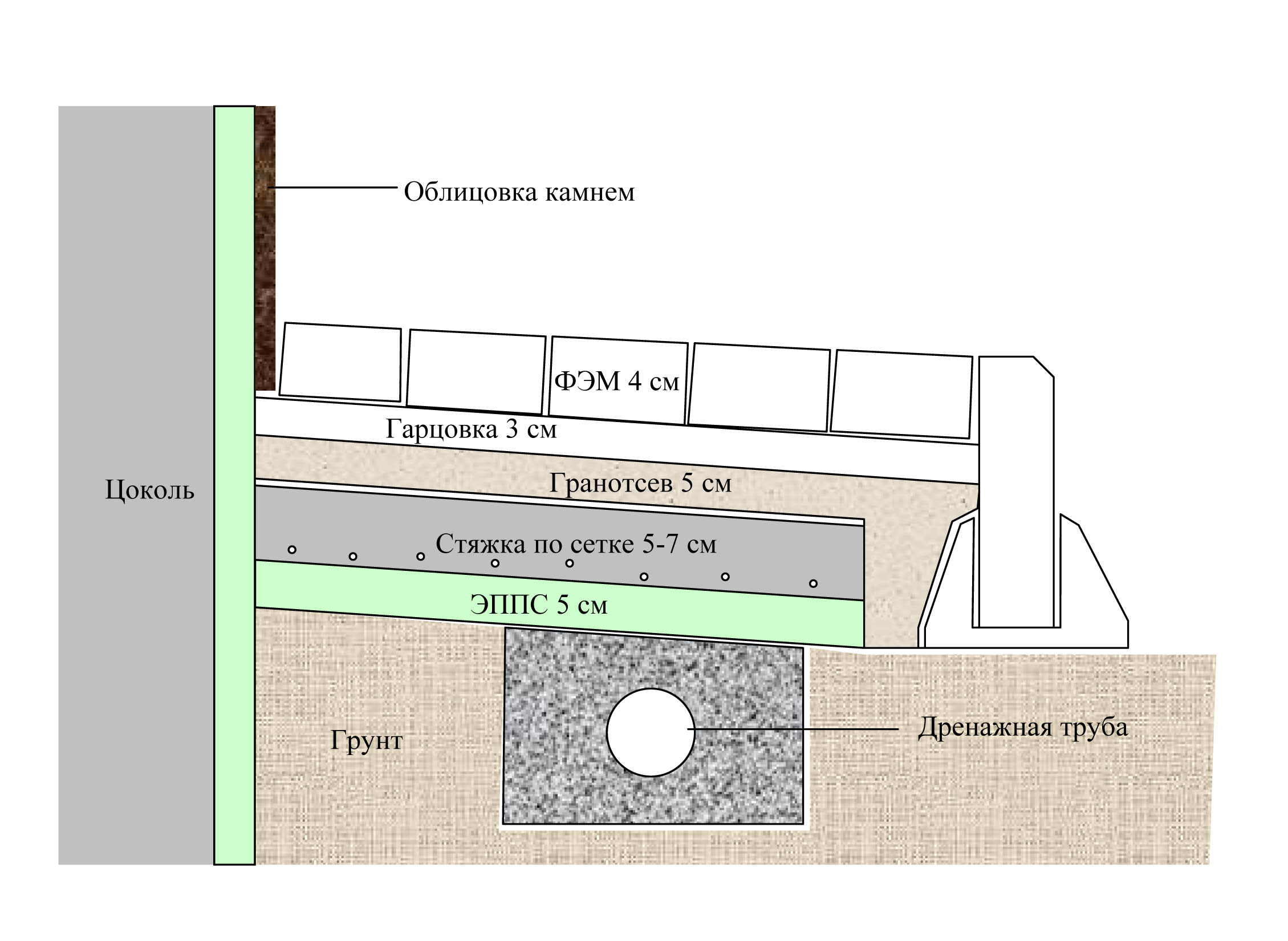

Допустим, верхний слой - ФЭМ. Вода через него и так почти не проходит - где-то встречал, что до 5%. И пенопласт не пропускает воду (если ЭППС) или почти не пропускает (если обычый). Нужна ли при этом мембрана или другая пленка?
Пусть пирог отмостки такой: ППС 50мм, затем песок 50мм, затем щебень 150мм, потом песок 50мм и по нему ФЭМ 40мм. Если в качестве утеплителя взять обычный пенопласт плотностью 35 и отмостка используется как пешеходная дорожка - подавится пенопласт или нет?
Думается мне, что обычный ППС в такой отмостке без пленки напитается водой и потихоньку превратится в пенопластовую крошку. Я бы на отмостку все же брал ЭППС, и пленкой бы прикрыл.

ФЭМы - это уже "твердая" отмостка, и для них важна сохранность ровной поверхности на протяжении длительного времени. Поэтому, если Вы хотите ФЭМы, то советую сделать следующий пирог (снизу вверх):
- дреннажная канава с трубой и щебнем, на расстоянии 1/2 - 2/3 ширины отмостки от дома;
- ППС 50 мм (15-й или 25-й, если денег не жалко), шириной 1 м от дома, на углах 1,5 м;
- поверх ППС бетонная стяжка, желательно армированная сеткой, толщиной 5-7 см;
- отсев, см 5;
- гарцовка;
- ФЭМы.
И последнее. Не надо добиваться 100% водонепроницаемости отмостки - клеить пенопласт между собой, заводить пленки-мембраны на цоколь. Лишнее это. У отмостки задача отвести 90-95% воды в виде осадков от фундамента. Все, что сквозь нее просочилось, а также пытается доползти до фундамента сбоку из грунта, должен перехватывать дреннаж.
ФЭМы - это уже "твердая" отмостка, и для них важна сохранность ровной поверхности на протяжении длительного времени. Поэтому, если Вы хотите ФЭМы, то советую сделать следующий пирог (снизу вверх): ...
Нарисовал предложенную Вами схему. От себя добавил утепление цоколя (оно у меня есть) и разрыв между бордюром и ЭППС/стяжкой - все таки для ФЭМ рекомендуется дренирующая основа. Если ЭППС и стяжка будут до бордюра, то получится водонепроницаемое корыто и намокший ФЭМ может порвать замерзающая вода, особенно в период болтания возле 0 С. В принципе дренажную трубу со щебнем можно вынести и перед бордюром.
Есть какие-нибудь к этому замечания?
Есть ли такой большой смысл утеплять отмостку, если цоколь утеплен ЭППС 50мм и пол по грунту тоже утеплен ЭППС 50мм?
А если вообще отказаться от ЭППС (или пленки) и просто положить ФЭМ как обычно это рекомендуется (геотекстиль -> щебень 150мм -> гранотсев -> гарцовка), так ли это будет плохо?

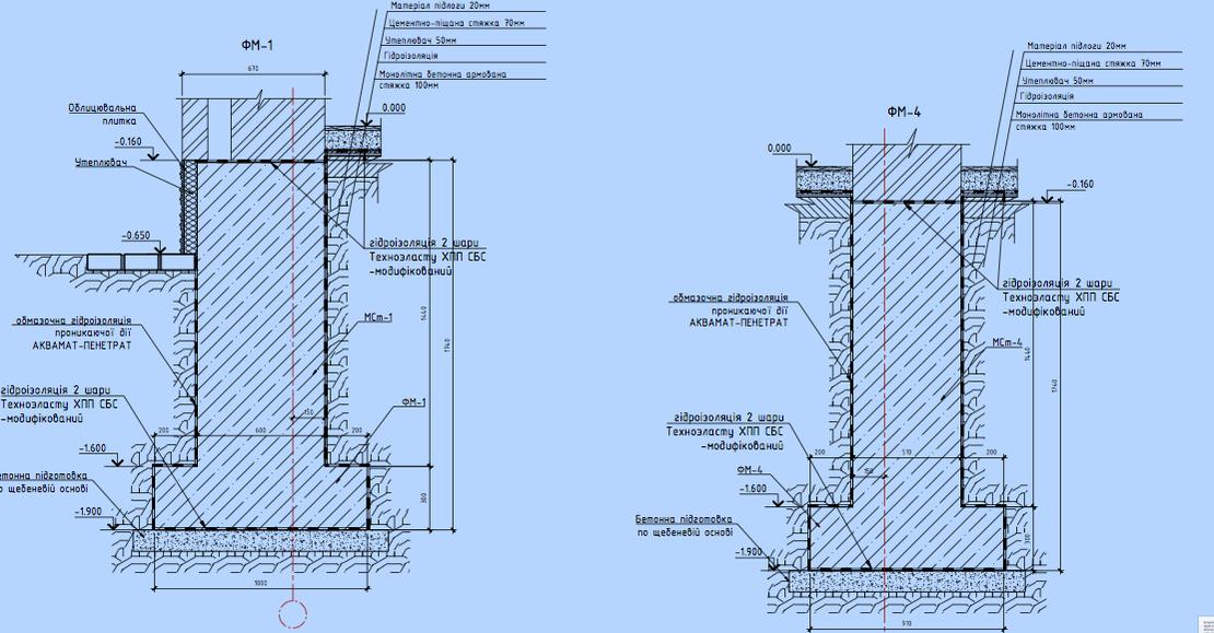

Скажите, Пропеллер, а вот для моего фундамента тоже нужна какая-то хитрая отмостка или достаточно фэмов с разуклонкой, уложенных на традиционные щебеночно-песчаную подушку с разделение слоев геотекстилем?
Фото конструктива прилагаю, рис. ФМ-1, фундамент без жилого цоколя. Ширина монолита - 600 мм, "ноги" - 1000 мм, нижняя отметка -1,9 м.
Спасибо

Тут уже писАлась-переписАлось, что отмостка не дает сформироваться потоку воды, который может дойти до грунта под пяткой фундамента.
Дойдя до этого "места" поток воды начнет вымывать грунт или менять его характеристики в худшую сторону. Это может привести к просадкам фундамента.
Если вариант фэмов с разуклонкой, уложенных на традиционные щебеночно-песчаную подушку с разделение слоев геотекстилем обеспечит это, то такая отмостка может быть эффективной.
За рубежом один из вариантов отмостки : грунт уложенный с уклоном 10% в сторону от дома (ширина полосы 1-1,5 м) с посаженным на него плотным слоем травы.
