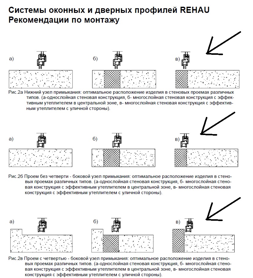

Никогда бы не вставлял окна с большими внешними откосами... - только заподлицо с внешним краем стены, и закрывал стыки внешним утеплителем
Є така штука як рекомендації виробників профілів вікон ;) .
Самий нижній варіант утеплювач перекриває вікно.
RehauDoc_3088 монтаж вікон.pdf

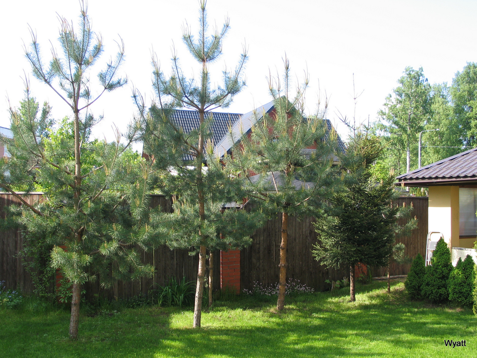

Не стал бы сажать елки и сосны вперемешку. Или стал бы, но с умным советчиком. Эту елку посадил для НГ, наряжать, украшать, гирлянды вешать, вот, что у меня получилось:
Макушку постоянно кто-то жрет, ни о какой стройности речи и нет.

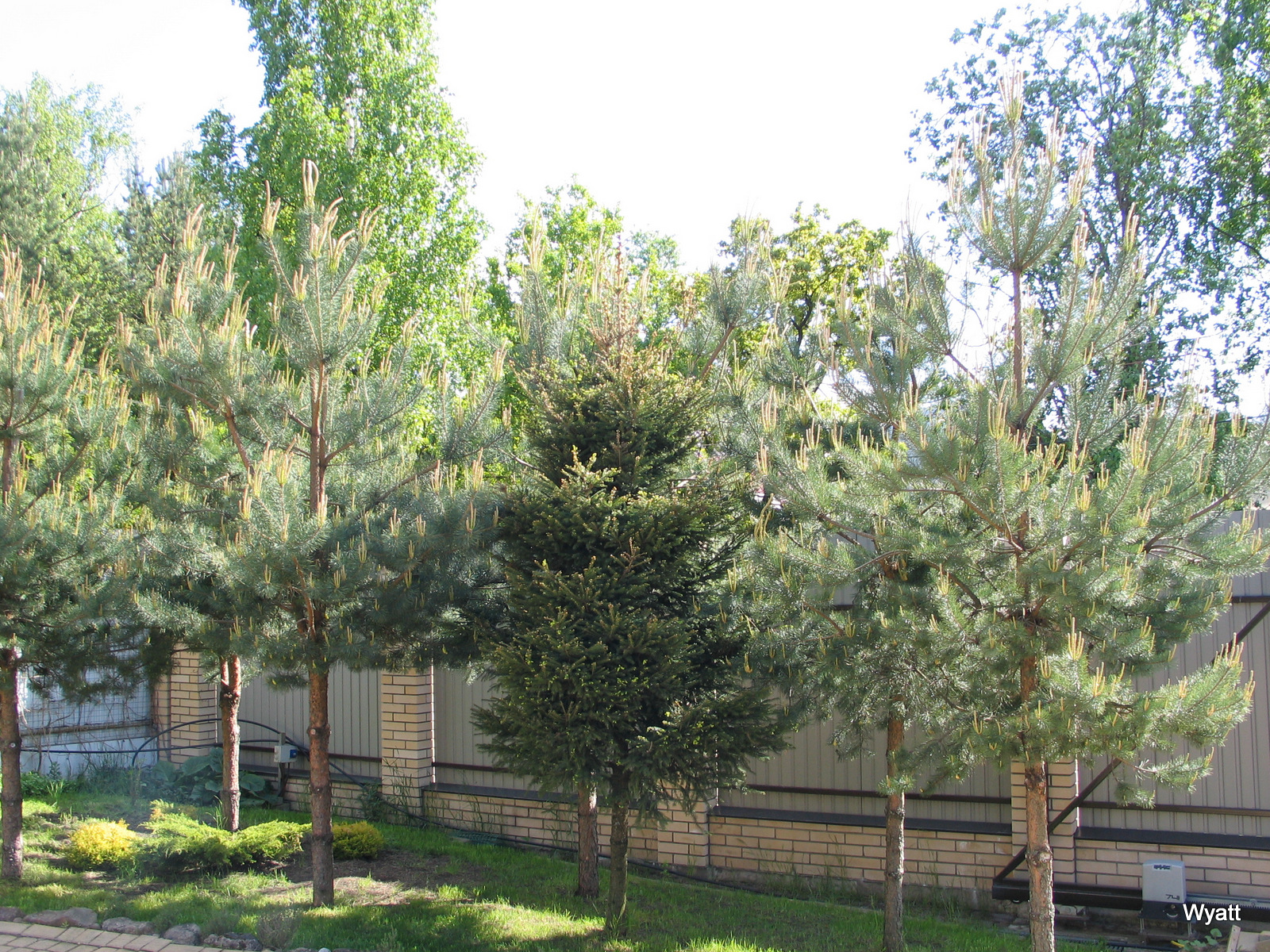

А это сосны среди елок. Та что поменьше, Веймутова, третий год в упадке. Предполагаю "шютте снежное", выживет, или нет, непонятно. Та сосна, что рядом, года три назад умирала, приходилось ходить к ней разговаривать, приободрять, рассказывать, как мы ее любим и надеемся. Выжила чудом.

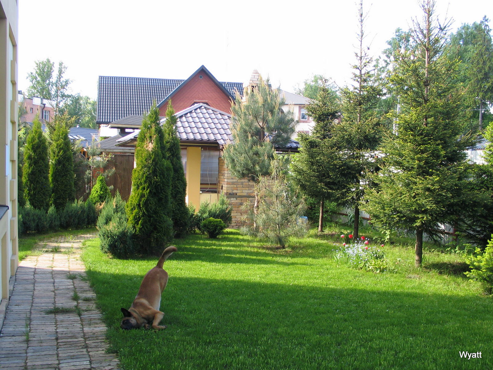

хороший кадр з собакою получився :D
Так у него фамилия - "Упоротый". По теме - никогда не берите малинуа, если не уверены, что сможете нагружать ее от полутора часов в день.
И не позволяйте писать псам на туи, особенно зимой. У меня получились дыры в ветках, как будто огнеметом выжжено.
Не только на туи, на любые хвойники. Я еще удивлена Вашими елями и соснами. У меня никакой хвойник не выживает с двумя "троглодитами".

У вас сосны какие-то реденькие. Давно видела по тв, что у хвойников, выращиваемых к Новому году, постоянно прищипывались боковые веточки и получалось очень пышное дерево.
