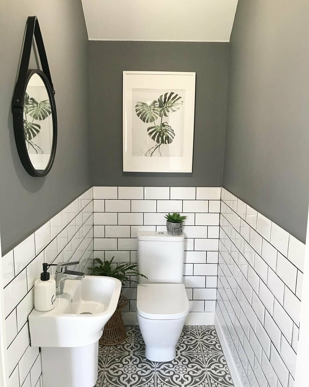

В 07.11.2021 в 07:57, laritus сказал:
в тех помещениях разумней метр или 1,5 метра (всеравно полки выше) от пола облицевать плиткой, а оставшуюся часть закрасить (ну или полоску в 30 см. на уровне головы между плитками оставить и покрасить). Вас беспокоит проблемы с монтажем полок, но зато у вас чисто, если бы была краска помещение бы очень легко пачкалось и не просто было бы очистить.
В мене котельня вся в плитці. Причина банальна. ТТ котел, електричний в резерві. Перефарбовувати через рік, враховуючи що труб багато гімор ще той. Тільки стеля пошпакльована і навіть не перетерта 🤣 не було часу. А зараз не бачу сенсу. Я на стелю дивлюсь може пару раз в рік.
6 минут назад, -electron- сказал:
Плитка не вопрос, именно плитка а не дубовый КГ, плитка сверлится, моеется это все понятно)
В 07.11.2021 в 11:47, laritus сказал:
Он весь пилится одинаково (покрайней мере то, что в Эпике продают), если не сравнивать с керамической плиткой :).
В мене Керамограніт від Атем на підлозі в котельній і гаражі. Зевс в будинку, забув хтось з наших 60*60 на кухні і Опочно в санвузлі. Пилиться весь по різному. Все тяжко. Але одні отвір коронкою діаметром 50 за 10 хвилин з перекурами, а інші 30 хвилин, з перекурами і матюками.
До речі плитка теж є така що за хвилину отвір готовий, а є така що хвилин 5-8 треба.
Только что, standov сказал:
Мова була проте що не всюди низ плитка, а верх фарба супер варіант. В кладовці так. А от в приміщеннях з пилюкою і тд це вже не дуже.
4 часа назад, -electron- сказал:
у моих родителей гараж отделан, плитка внизу (причем не много один ряд всего до 30 см.), а остальное штукатурка и покрашена в белый цвет... убираться вообще проблем - нет (т.к. вся грязь и пыль оседает к полу, бывает, что пару раз на уровне метра от земли чем-то задену, но это убирается без проблем. Да и если посмотреть дома в США, у них часто видно (особенно в старых фильмах) как до пояса весь уровень в доме сделан из крашеного дерева (некоторые делают половину стены из ламината, но он сейчас безумно дорогой... или мдф палени можно использовать, если влажность не высокая), а сверху гипсокартон (также и в гос. учереждениях).

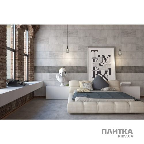

07.11.2021 в 01:45, standov сказав:
Больше не стал бы облицовывать стены в бойлерной и иных технических помещениях керамогранитом, какой дешёвый бы не нашел. Только краска, штукатурка, обычная плитка и тп традиционные покрытия.
Керамогранит вроде как изначально для пола, да сверлить его еще то удовольствие, из опыта гранит легче сверлится.
14 минут назад, Vit3f сказал:
ну чего изначально, даже фасады делают. этот точно на стены даже в рекламных картинках
23 хвилини тому, standov сказав:
На фасади полочки не вешают и сантехники трубы не крепят, да и его износостойкость как раз для полов с интенсивными нагрузками.
РС можете не верить но я в Киеве на Соломенке в квартире паркет на потолке видел.
РРС в рекламах продаваны все что угодно показывают.
Змінено користувачем Vit3f
1 минуту назад, Vit3f сказал:
безусловно, ну суть короче что тут КГ для стен внутри
вот фото его
1 хвилину тому, standov сказав:
вот фото его
