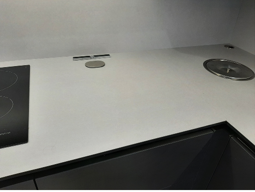

В мене в стільницю острова вбудовано дві розетки та вимикач для освітлення над островом . Тож часто ввімкнуті всі три - коли працює хлібопіч і одночасно або користуюсь тостером, або блендером. Ну і світло над островом, але ж то не розетка.
Я теж за виключно в стільниці!
З вашого допису не усе зрозуміло. Хлібопіч постійно там не стоїть?
Ідеться про можливі сценарії і оптимальну доцільність...
Змінено користувачем i.may
1 хвилину тому, i.may сказав:

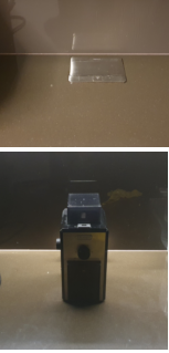

Коли острів і немає поруч стін, то і варіантів немає. А коли поверхня біля стіни, то навііщо витрачати місце на поверхні, витрачати кошти на більш дороге рішення. Також цікаво, як себе почуває вбудований в поверхню блок розеток в разі пролиття рідини на поверхню.
Захист спрацює, та й по всьому. І щоб так залити потрібно дуже постаратися...

мене не безпека турбує, а усунення наслідків залиття)
2 години тому, BugS сказав:
Феном підсушити, поки ПЗВ припинить спрацьовувати, - та й усіх справ. 🙂
І подивіться на монтажну конструкцію цих лючків...

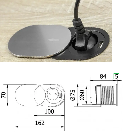

так я не знаю, який саме лючок у вас. Покажіть фото свого лючка чи модель.
19 хвилин тому, BugS сказав:
Любий(!) має бортик над стільницею. Крайній раз такі ставив.

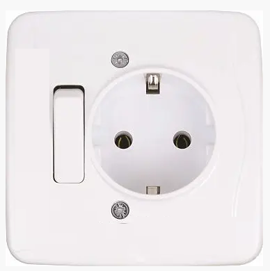

Одне місце з кухонних розеток можна використати під вимикач. Наприклад, постійно користуємося мультиваркою. Вже третя мультиварка, але вони всі не вимикаються, тому треба постійно висмикувати вилку мультиварки з розетки. Потім зробив у сусідньому гнізді вимикач для розетки мультиварки. Стало дуже зручно - мультиварка постійно підключена до розетки, але сама розетка знеструмлюється вимикачем.

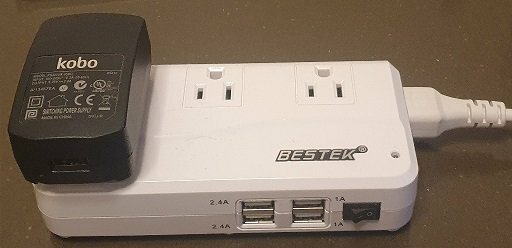

На цей випадок існує така приблуда
Вона не вписується у рамку та в серію електрофурнітури

І хто вам сказав, що розетки у столі це зручно? Коли острів то так бо немає куди, але в стіл?
Колись змушений був поміняти скляну електроплиту бо ручки на поверхні мене сильно дратували і заважали.
так то ручки, а то дроти під напругою і розетки які неодмінно забрудняться більше ніж на стіні.
А хто вам сказав що ні? Колись користувались? Чи бачили негативні відгуки? На практиці - жодних проблем (для оперативного використання)! Від чого розетки забрудняться? Їх прибирання - те саме, що і ця ж площа стільниці. Корисного місця не займають, бо під стіною; і у мене стільниці 700...

Я, до слова, такий варіант (у столі) можливо робитиму на кухні. Там, наскільки моделюю ситуацію, усе залежить від місця розташування. Біля мойки - звісно, що ні, так само, як і біля плити. Там небезпечно, а там - інтенсивніше забрудниться.
