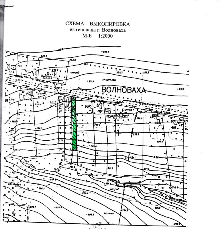

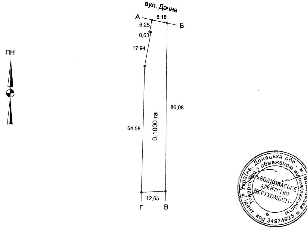

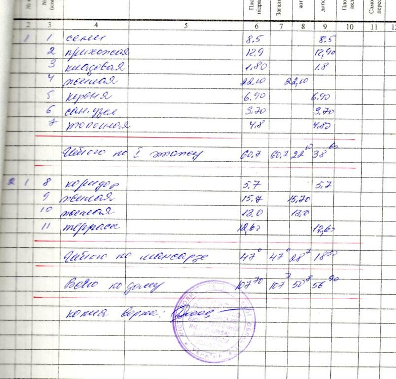

Пролин Опубліковано: 10 липня 2012 Поділитись Опубліковано: 10 липня 2012 Так я вроде и обращаюсь .....Помогите посчитать теплопотери все что нужно я отвечу просто дайте данные которые нужны для расчета Для расчета теплопотерь необходимы: план участка с пятном застройки и ориентацией по сторонам света, поэтажные планы с экспликацией помещений, фасады и разрезы с описанием ограждающих конструкций (пол по грунту, стены в грунте, наружные и внутренние стены, перекрытия, кровля, окна, двери) в формате: материал и его толщина, перечень не отапливаемых помещений, Ваши требования к температуре внутреннего воздуха в отдельных помещениях, которую должна поддерживать система отопления. Передавайте информацию на office@prolin.com.ua 1 Посилання на коментар Поділитися на інших сайтах More sharing options...

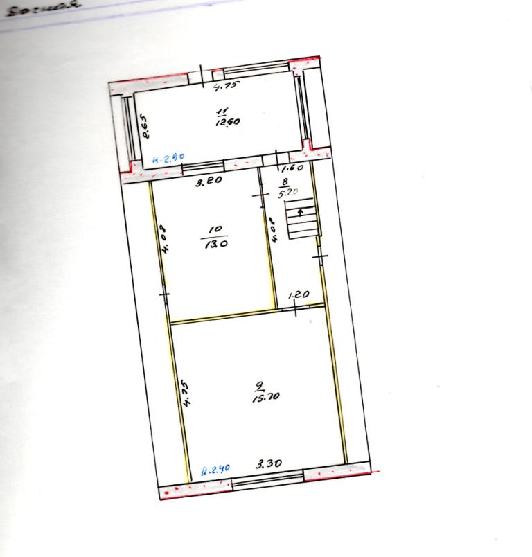

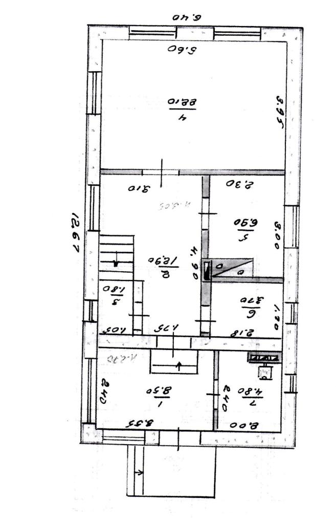

zooto4ka Опубліковано: 11 липня 2012 Автор Поділитись Опубліковано: 11 липня 2012 Прошу помощи так же в примерной схеме отопления которую Вы видите. На сегодня планируется эл котел и тт котел в одной схемес принудительной циркуляцией. Если можно то помогите с выбором эл котла, тт котел есть кст 16 его пока менять нет возможности. вот тех документация вся что есть .. перекрытие бетонные плиты. Посилання на коментар Поділитися на інших сайтах More sharing options...

zooto4ka Опубліковано: 19 липня 2012 Автор Поділитись Опубліковано: 19 липня 2012 Уважаемые форумчане может я как то не правильно спрашиваю так подскажите как? Спасибо на всякий повторюсь помогите с выбором эл котла? Товарищ Пролин мне очень помог с теплопотерями которые составили 14,63 квт есть несколько рекомендаций по котлам росс и коспел может еще что дельное скажите ? Посилання на коментар Поділитися на інших сайтах More sharing options...
