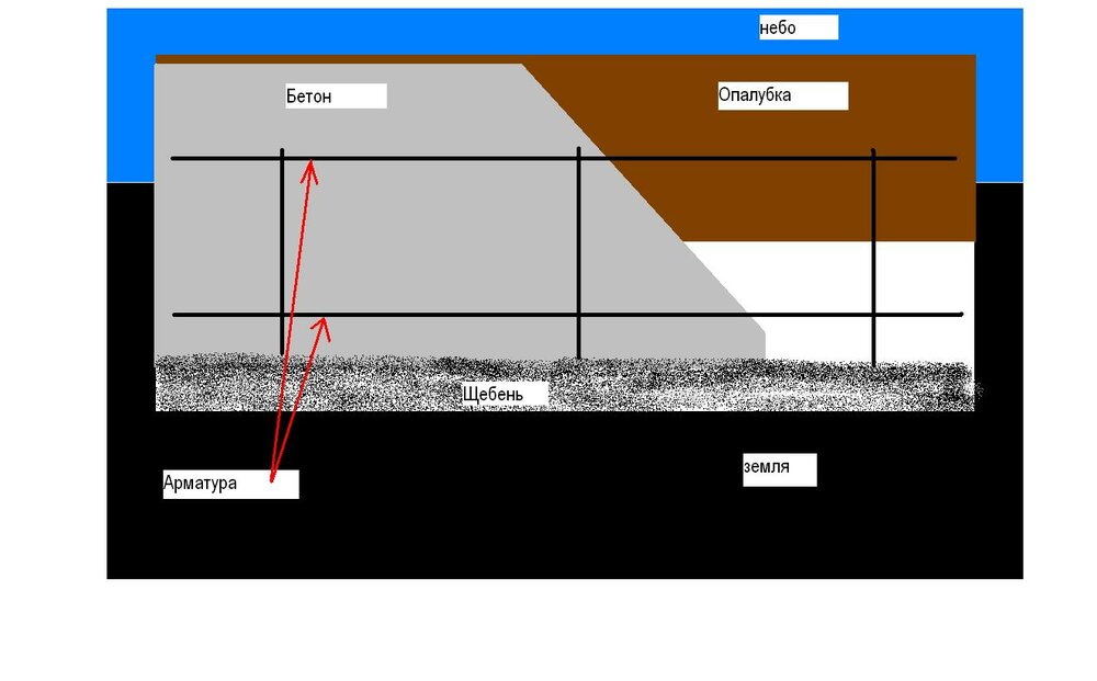

Лучше второй вариант.
Для бетонирования летом подземных сооружений лучше применять шлакопортландцемент марки ШПЦ III/А-400.
У него есть интересная особенность. При марочной прочности через 28 суток в 400 кг/см кв., прочность через 2 месяца составляет 500.
Вот такой он медленный, но уверенный.
Почему летом? Потому что ШПЦ схватывается медленнее.
Почему подземных? Потому, что у ШПЦ выше химстойкость. А грунтовые воды могут содержать сульфаты и всякую другую хрень. Это не фатально, но все-таки.
Можно применять еще и добавки-замедлители схватывания.
На рисунке что-то вроде разреза заливки.
Место контакта "старого" и свежего бетона под углом обеспечит хорошую площадь контакта, да и неплохое распределение векторов нагрузки.

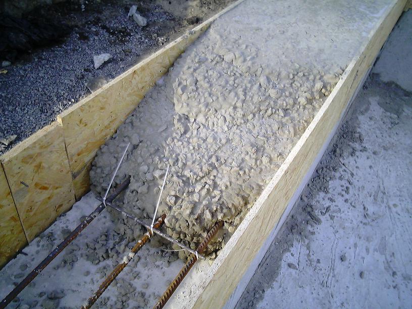

НАИСКОСЬ !
льете в полную высоту , а заканчиваете каждый этап наискось , арматура уже должна быть разложена , и ни в коем случае не на углах , углы должны проливаться монолитно . Т.е. начали , пролили сколько смогли , бетно сам расстекается когда вы его льете , вот так наискось и оставляете . Желательно не прерываться более чем на 12 часов .

А вот и фото.
вот так только арматура в фундаментах ложится в нижней и верхней части и лучше если не более 3-5 см от поверхностей .
