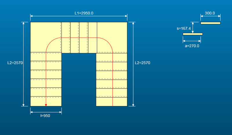

Планирую сделать ее сам. Нашел онлайн калькулятор. Внес свои данные и вот что получилось:
Калькулятор вроде как правильно считает. Проверял сегодня в живую. Высота лесницы 3180 мм с учетом чистовых полов первого и второго этажей.
Просьба форумчан высказаться по лестнице. Может есть какие то подводные камни при монтаже каркаса или заливке?
Мои мысли.
1. На каркас планирую использовать 12 арматуру без железного каркаса. Может единственное по краю пустить 16-18 арматуру для жесткости.
2. Поперечные пруты будут загнаны в стену на 10см. Или лучше пустить 18ю арматуру по двум краям для жесткости и не долбить стены? Ведь нагрузки особо никакой там не будет. Тем более под лестницой еще будет кладовка. Так что доп. упор ей обеспечен.
3. Арматуру буду вязать проволкой а не варить сваркой. Думаю так даже лучше.
4. на ступеньки буду использовать 6-8 мм арматуру, там нагрузка мизерная.
5. Так же хочу развязать лестницу от чернового пола ЭППС, дабы устранить мостик холода. Лестница будет опираться на 5-6 прутов засверленных в черновой пол. или лучше швелер кинуть и арматуру к нему приварить? Хотелось бы обойтись без сварки т.к. ее у меня пока нет.
6. Раствор для заливки: 1меш. цемента 500М, 6 ведер щебня фракции 5-20 и 3 ведра цемента + Адиум 150 или Адинол-Рапид, или какая нибудь другая добавка для более быстрого схватывания.
Вроде ничего не забыл.
в процессе подготовки видела много каркасов просто собранных из 10й арматуры... (у того же сварщика Альтернатива петру из БС) 12я - уже с запасом, а 16-18...
Лестницу обычно к стенам не привязывают. Она опирается снизу и сверху и может "стоять" самостоятельно. Максимум, что можно загнать - площадки.
Интересная мысль, мне в голову не пришла... но поезд уже ушел, будем надеяться на тепло земли
Понял ... но еще подумаю. 16-18 арматура если будет, то она будет только по краям и играть такую же роль, как у Вас швелера.
П.С. Было бы не плохо трубы под ТП положить в лестницу. Но идей как это сделать пока нет. Подскажите как это можно реализовать и стоит ли делать вообще? По идее должен получится не хилый аккумурятор тепла.
Не заморачивайтесь с первой ступенью. Дайте тяжеленной жб лестнице спокойно опереться на пол ;)
Я сейчас живу в доме деда. Полы по грунту. Просто бетонная стяжка и сверху лист ДВП приклеен. Полы - это самое теплое в доме, из ограждающих конструкций:D Земля снизу не мерзнет. Земля снизу - греет. А мерзнет она сверху. Но под полами в доме у вас не будет минуса. Даже нуля не будет. Будет плюсовая температура. Самое прохладное место - ближе к цоколю/фундаменту. Если цоколи/отмостка утеплены, то проблем с холодными полами по грунту быть не должно :)
Каркас варите. Хоть лестница и достаточно тяжела (чтобы поднять ее руками), но нагрузки, действующие на нее, на порядок меньше тех, которые действуют в фундаментах и армопоясах. Ничего со сварной арматурой страшного не произойдет. Зато перед заливкой вы будете иметь жесткий каркас, а не ловить его в пространстве. Вы же не на плоскости каркас вяжете, на одних скрутках он держаться будет плохо. А потом вы еще и бетона добавите. Либо делать такую капитальную опалубку, которая будет нести абсолютно все нагрузки.

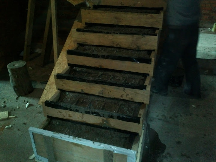

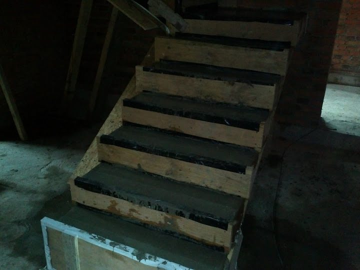

И как в процессе? Не перетекал раствор с верхних ступеней в низ?
Нет, не перетекал. Сначала заливали очень густым бетоном ступени не до верха, давали ему чуть схватиться и потом доливали более жидким верх ступеней и заглаживали
IMG1947.jpg.18816791cb6281f8af2a92bc77c6309c.jpgIMG1950.jpg.709f99411ee54de5ce56d6627b2fbb35.jpg

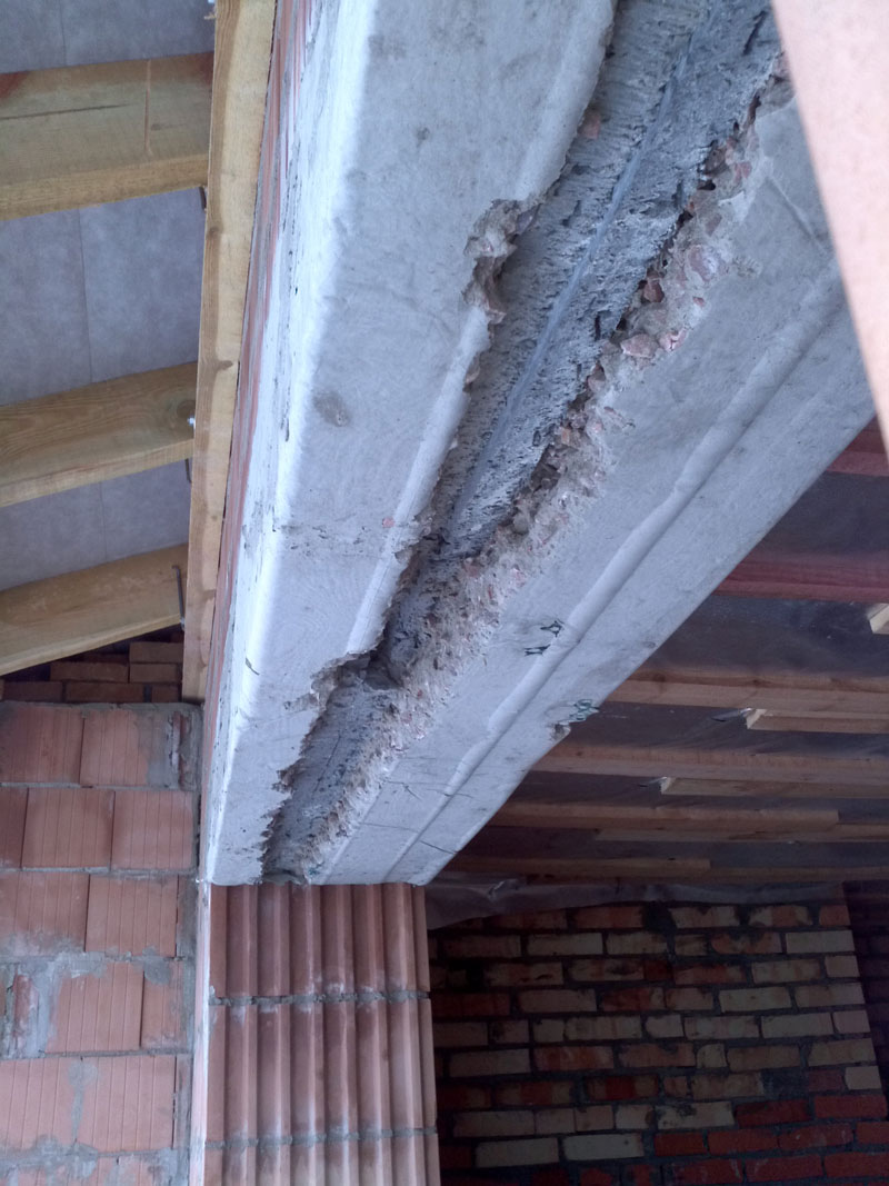

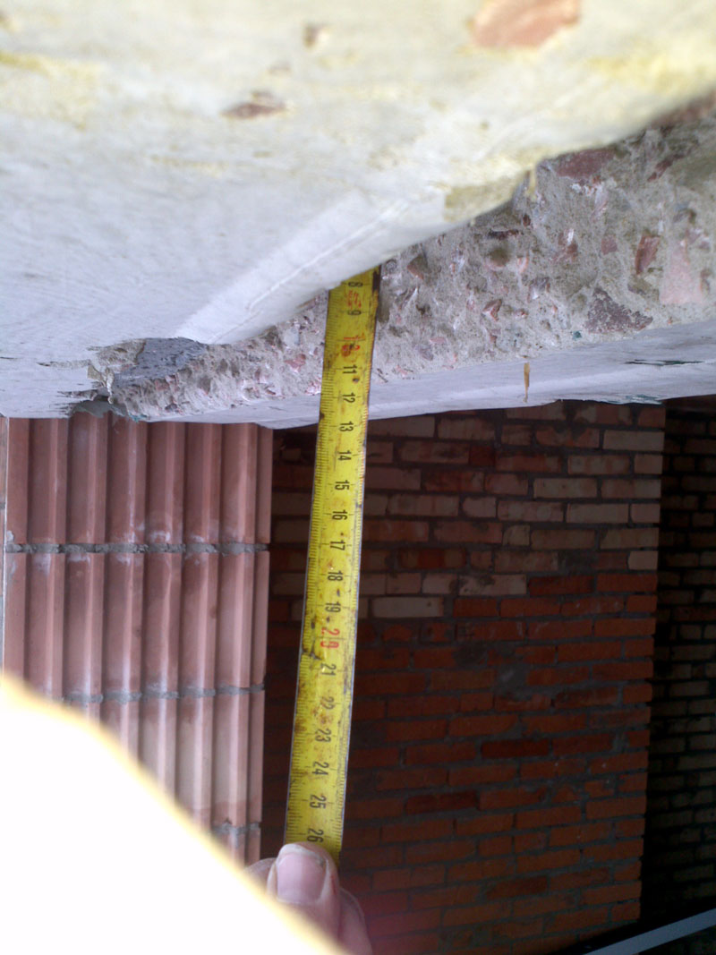

Когда строители заливали перемычки, внуть ее закладывали 10 см. эппс для терморазрыва, на растоянии 10 см. с наружи. Как раз там должны были стать окна. За процессом я особо не следил, понадеялся на их порядочность и компетентность. Вчера эту порядочность прочувствовал на собственной шкуре.
После снятия опалубки утеплителя не было видно. На вопрос а хде мальчик, мне ответили что утеплитель безбожно всплывал при заливке, поэтому местами раствор затек под него. Но там нужно буквально снять пару милиметров раствора. На этом и разошлись.
Чтобы устроить монтаж окон, я решил снять эти пару милиметров раствора перфоратором, чтобы оконщики задули пеной просвет между рамой и утеплителем. Не буду я рассказывать, что я думал в тот момент о строителях, но по факту я потратил около 5 часов на эту работу. Вот эти пресловутые пару миллиметров.
Если бы оставить как как есть ... были бы оффигенные мостища холода, а так заложили в поемы утеплитель и задули пеной.

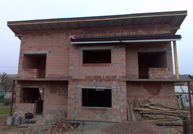

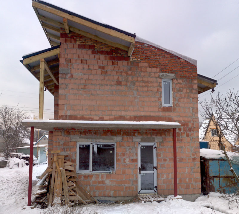

Как и обещал, выкладываю фотки окончания этого строительного сезона.
Так дом выглядел 3-4 дня назад:

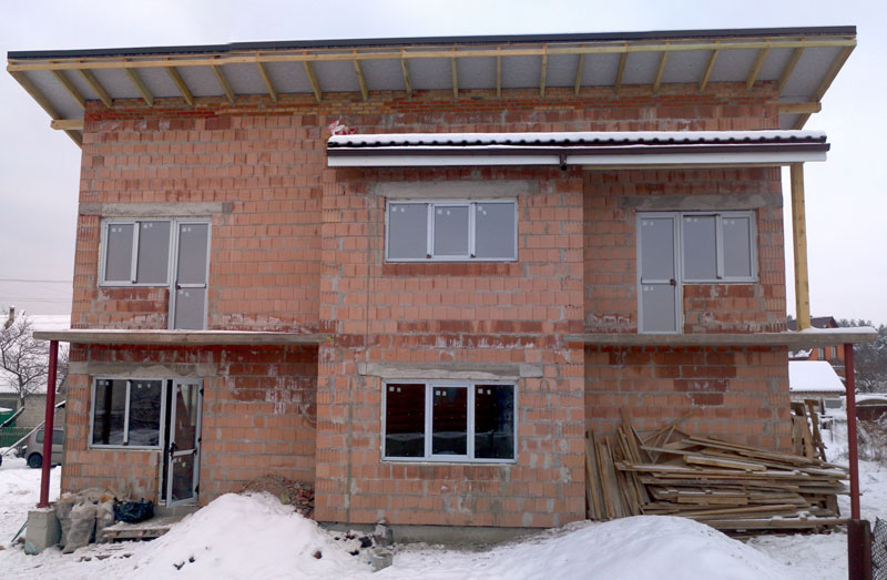

А так сейчас:
Пленку будем снимать после финишной отделки фасада, так что еще не скоро увидим истинный цвет окон. Да и к тому времени думаю уже не будем обращать на это внимания :D
В доме стало теплее чем на улице. Грешным делом пришла опять на ум идея посушить дуйками стены. Но все в основном отговаривают, само пройдет весной/летом.
На этой оптимистической ноте будем закрывать строительный сезон 2012 :)

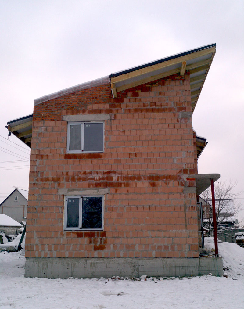

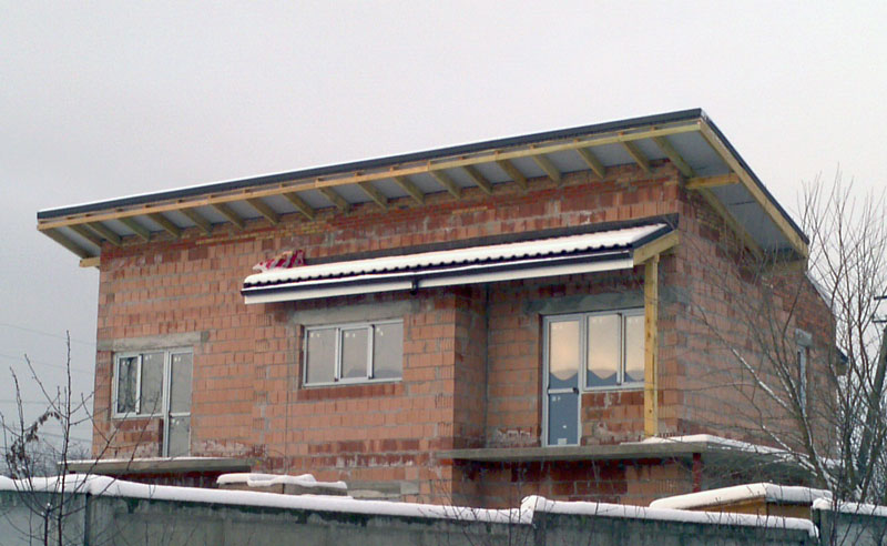

Ну и на последок еще пару фоток:
Это очень плохая идея - пленка со временем под действием УФ приклеется к окнам намертво, а сама станет хрупкой - в итоге снять ее будет очень большой проблемой.
