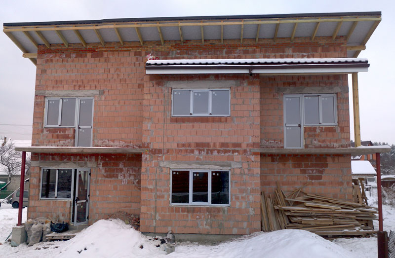

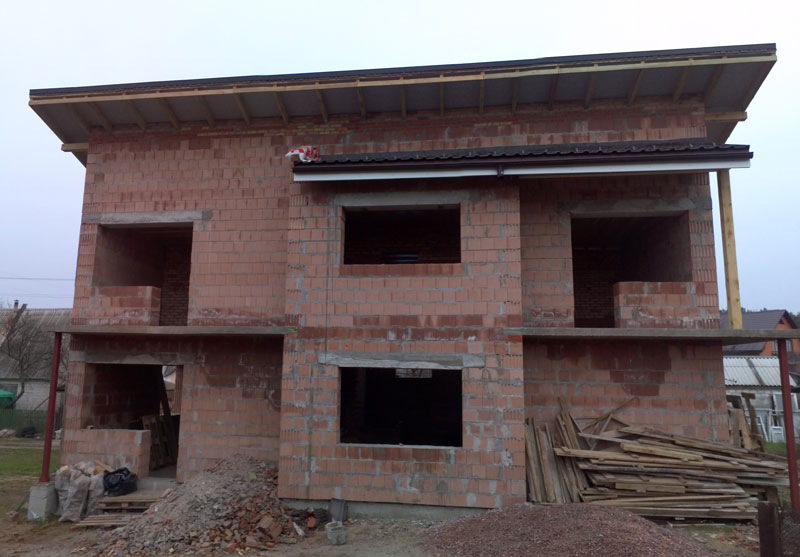

Как и обещал, выкладываю фотки окончания этого строительного сезона.
Так дом выглядел 3-4 дня назад:
А так сейчас:
Пленку будем снимать после финишной отделки фасада, так что еще не скоро увидим истинный цвет окон. Да и к тому времени думаю уже не будем обращать на это внимания :D
В доме стало теплее чем на улице. Грешным делом пришла опять на ум идея посушить дуйками стены. Но все в основном отговаривают, само пройдет весной/летом.
На этой оптимистической ноте будем закрывать строительный сезон 2012 :)

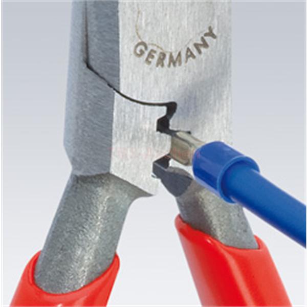

Я бы еще советовал докупить обжимку для гильз и наконечников. Очень полезная штука, особенно в ремонтах и при работе с многожилкой...
Пока буду использовать для этого плоскогубцы книпексовские. А там по ходу дела видно будет.

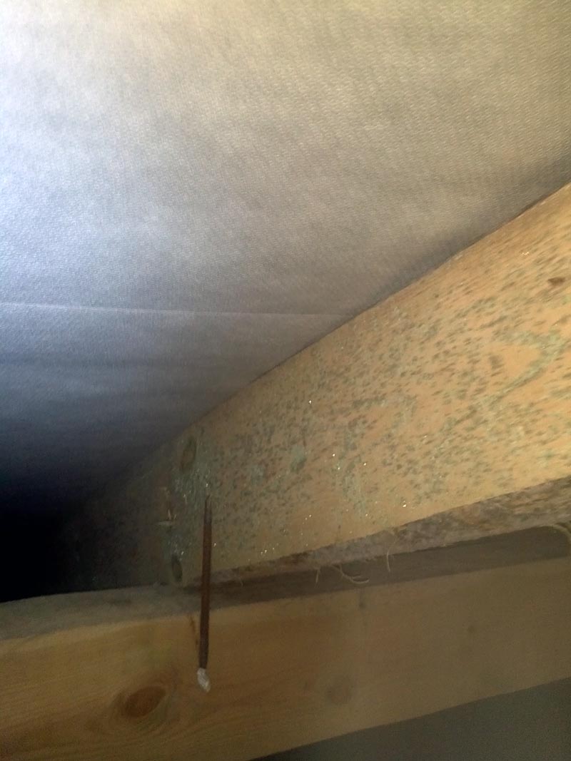

Есть так же ложка дегтя. Местами стропила почернели, не много но есть. Не знаю в чем причина, или их плохо пропитали крышники, или не качественный материал.
Фотки выложу позже. Но пока в раздумьях, или просто пройтись по ним биозащитой, или сначала пройтись рубанком и удалить почернения, а потом пройтись биозащитой. Еслы бы было массовое явления, то можно было винить крышников, а так большая часть балок сухая и "чистая".
С подшивкой потолка внутри дома та же история. Местами доски почернели. Но их проще снять и заменить. Со стропилкой, такого не сделаешь.
Так что чтобы я не делал, если бы строил второй дом, так это герметично закрывать дом на зиму. Влаги накопилось столько, что через час листы бумаги были мокрые. Последних два дня окна на распашку круглосуточно. Сегодня с влажностью уже полегче было.

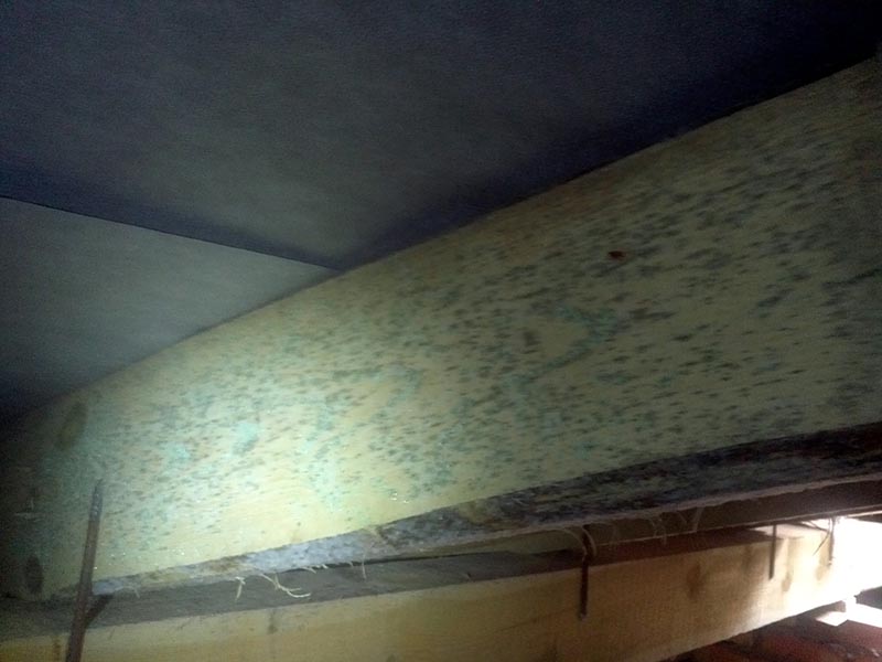

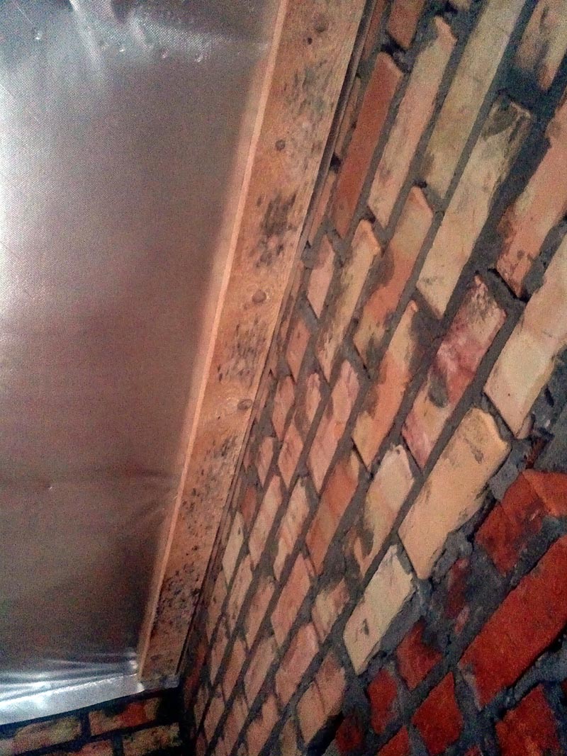

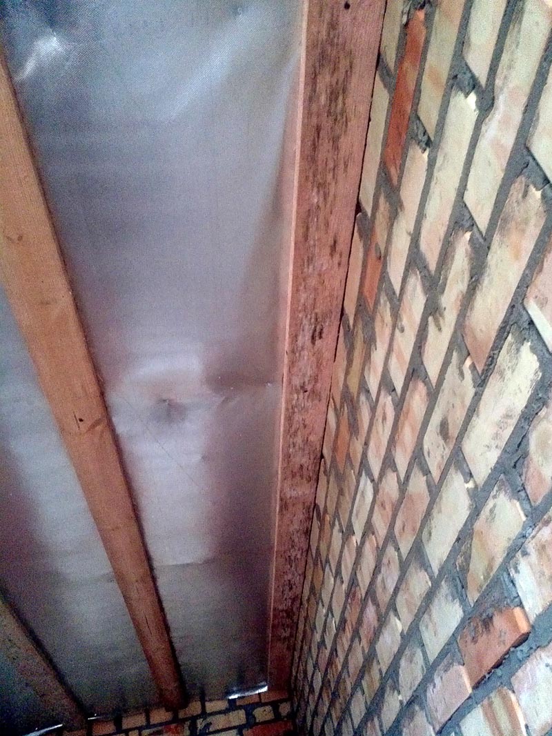

наконец то добрался до телефона и могу выложить некоторые фотографии. Подскажите плиз, чем лучше обработать стропила и подшивку?
Мне один авторитетный форумчанин посоветовал пройтись железной щеткой и обработать белизной.
Белизна нынче не та. Купите Неомид 500, он есть в Эпицентрах. Железная щетка, ИМХО, лишнее...
Звонил в Агросоюз, где покупал Тамак 3(БС13). Сказали просушить дерево и потом повторно обработать этим же составом или более термоядерным. Должно все уйти.
Возможно из-за того, что дерево было свежепил, состав плохо впитался в дерево, плюс еще высокая влажность на протяжении в течении всей зимы повлечь за собой такую хню.
По поводу неомида 500 на форумхаусе хорошие отзывы. Наверное буду этим концентратом пользоваться.
если кровля выполнена правильно и присутствует хорошая вентиляция пространства, ничего не надо обрабатывать, за весну-лето прогреется и просохнет.
такая "проблема" в каждом новострое после первой зимы обычно наблюдается, судя по форуму
Знакомый строитель (занимается кровлей) рекомендует Антисептик «СЕНЕЖ».
я конечно извиняюсь, кто вам делал стопилку? перед монтажом весь лес обязательно обрабатывается.
Я обрабатывал часть досок БС-13, часть ХМББ-3324, пользовался и Неомидом-500.
Что тут сказать Вам. Как правильно заметил Телесистемы, если дерево достаточно сухое, не подвергается увлажнению (крыша не течет) и подкровельное пространство вентилируется, то рост плесени остановится с уменьшением влажности.
У себя доски с чернотой строгал и/или обрабатывал Неомидом 500. Он убивает плесень и очищает черноту, причем весьма эффективно. Но последующей защиты не обеспечивает - он не антисептик.
БС-13 это антисептик-антипирен (бесцветный). Обеспечит некоторую защиту от роста плесени и окажет угнетающее воздействие на имеющуюся. Поверхность доски он не очистит. Этот антисептик не оказывает большого вреда для экологии (фактически это раствор борной кислоты и кальценированной соды), но он и не очень эффективен.
Что-то более ядреное типа ХМ-11 или ХМББ-3324 за счет наличия шестивалентного хрома и меди убьют плесень и предотвратят ее развитие. Цвет дерева они не восстановят, да и сами они не бесцветные - дадут ядреную окраску от рыжего до зеленого (с темными пятнами в местах где была плесень). Эти антисептики могут наносить существенный вред экологии за счет наличия шестивалентного хрома. Кроме того, из-за меди эти составы могут повредить оцинковку (покрытие) и привести к коррозии таких деталей.
Думаю так оно и было. Но учтите, что любой антисептик при нанесении на поверхность не слишком хорошо "впитается в дерево" (даже в сухое). Более-менее нормальные методы это погружение дерева в антисептик или пропитка на заводе. Так что в любом случае речь идет о поверхностной защите. Глобальный смысл в такой защите по большей части отсутствует, разве что защитить от жуков влажное дерево, пока оно для них привлекательно.
Если Вы прочитаете не только последние посты, то вопросов таких не возникнет. Дерево все обрабатывалось, но условия в которых оно оно обрабатывалось и находилось всю зиму к сожалению привели к тому что видно на фотках.
Не у всех есть возможность купить лес летом и обработать его методом окунания а потом складировать до кровельных работ.
Единственное, что я протупил, это герметично закрыл дом, включая вент каналы.
О Сенеж много хороших отзывов. Но составы всех пропиток одинаковые. При желании и наличии немного времени, можно самому набадяжить раствор такой же как готовый. По деньгам выйдет дешевле.
Я так делал, на пропитку дерева, туалета, душевой и бытовки. Все пережило зиму нормально. Бытовка вообще вся сухая без намека на порчу. Но то было лето, начало стройки. А потом завертелось, закрутилось .... успевай только материалы подвозить и строителей контролировать.
Добавлено через 4 минуты
Так что дерево, после относительной сушки, будет обрабатываться механически щеткой, потом Неомидом для удаления плесени, а потом уже БС 13.
Поскольку помещения жилые, использовать ХМ-11 или ХМББ-3324 категорически нельзя. Стропила на чердаке местами можно ними обработать. В этом году будет отопление так что подобных суровых климатических условий в доме не будет.
Главная задача на данный момент удалить существующую плесень и предотвратить появление новой. Думаю неомид с этим спривится.
Такая же фигня и у меня. Algebra, уже апробировали совет?
Пока нет. Ждем , чтобы все вокруг дома просохло, не должно быть влаги
за недельку дом ощутимо подсох. Уже стало достаточно комфортно в нем находится. Мицелии правда никуда не делись. Может переоборудовать дом в теплицу под выращивание грибов? :D

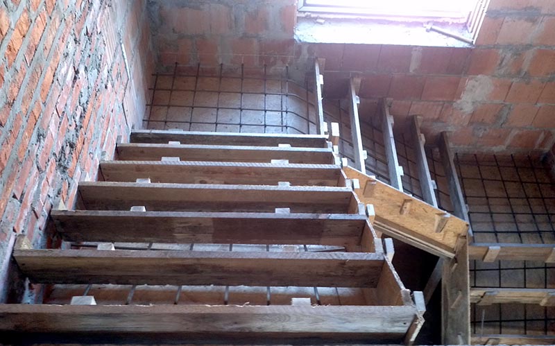

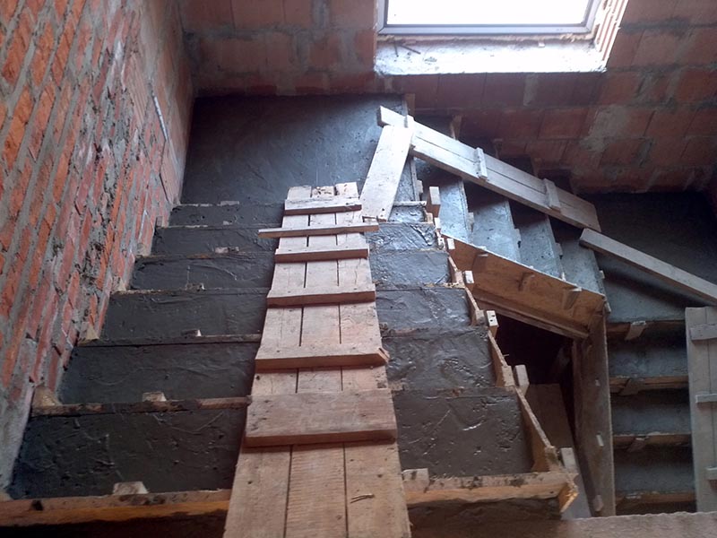

Итак предистория.
Осенью строители, когда заканчивали коробку, оставили бетономешалку на втором этаже. Снять они ее от туда почемуто не могли. Говорили оч. тяжелая и втроем им не справится. По скольку сейчас она нужна больше на первом этаже, а нас только двое, пришлось соорудить трек для скоростного спуска бетономешалки на первый этаж :) .... шутка.
Потом я завез арматуры и на треке появились такие симпатишные клеточки. Хоть в пятнашки играй.

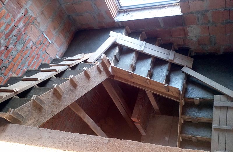

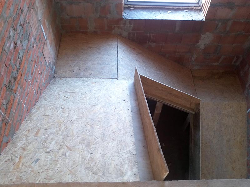

после этого все залили раствором, и в итоге получилась лестница :shock:
Теперь немного статистики.
Монтировать опалубку начали в прошлое воскресенье, а закончили сегодня. Итого 7 дней, из которых работали над ней 4 дня.
Залили в один этап сегодня вдвоем. Ушло на это около 6 часов с часовым перерывом на обед.
По материалам такие расходы: адиум 150 около 2х литров, цемент 19 мешков, песок и щебенка умножаем на 3 т.к. пропорция раствора была 1 цемент х 3 песок :3 щебенка фракция 5-20.
Все материалы остались с прошлого года кроме цемента.
итого по деньгам получилось 585 грн цемент, адиум порядка 100 грн., арматура 10ка 100м - 460 грн., дюбеля и шурупы около 100 грн, доски и осб остались с опалубки балкона. Работа напарника 1500 грн., мой труд .... бесценный ;)
Итого бюджет лестницы: 2800 грн.

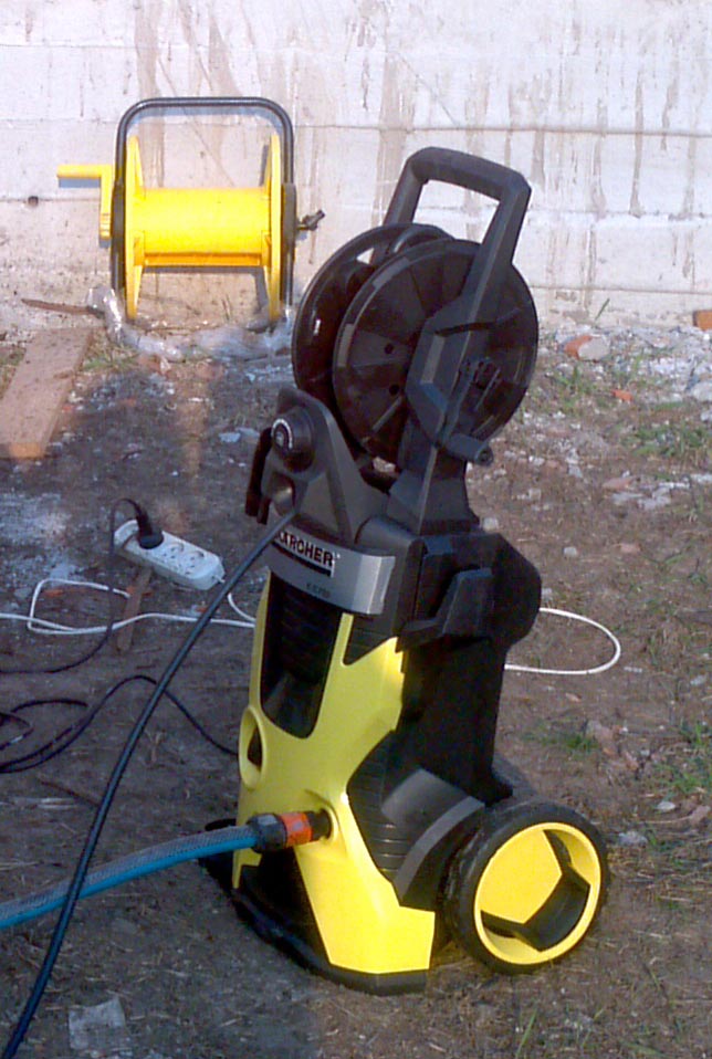

П.С. Купил в хозяйство минимойку. Первые впечатления самые положитльные. Пальцы не совал под струю воды, так что по напору сказать ничего не могу.
Правда одной водой можно только пыль сбить. Грязь с машины только пеной отмывается. Так что докуплю на днях профессиональную пенную насадку.

Арматура в стену не забивалась для сцепки ступенек со стеной? На фото трудно разглядеть.
Забивалась. Вся.
На продольные элементы каркаса использовались сплошные прутья арматуры, которые выгибались по контуру лестницы.
Так же сделал терморазрыв между лестницой и черновым полом замонолитив в пятку лестницы 50мм ЭППС. Не знаю хорошо это или плохо .... просто решил и сделал. На пятку использовал 20ю арматуру.
П.С. С начала пробовали в раствор добавлять 6 частей щебенки, слишком много показалось. В последствии было бы много работы по заделке раковин на лестнице. Имхо 1х3х3 самая оптимальная пропорция.
красиво получилось! опалубку еще не снимали? под лестницей будет помещение или оставите открытым?
Сказки. Грязь смывается только мочалкой и руками. Это я говорю, как обладатель насадки.
