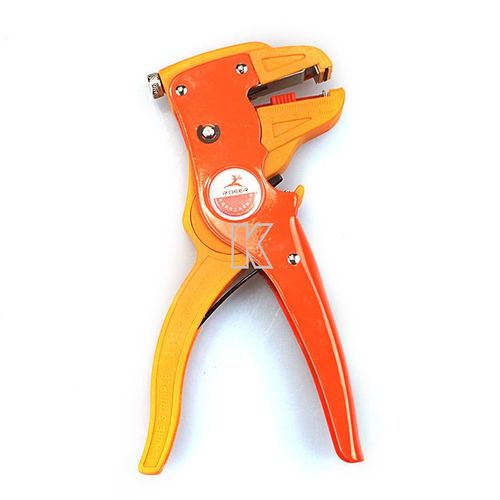

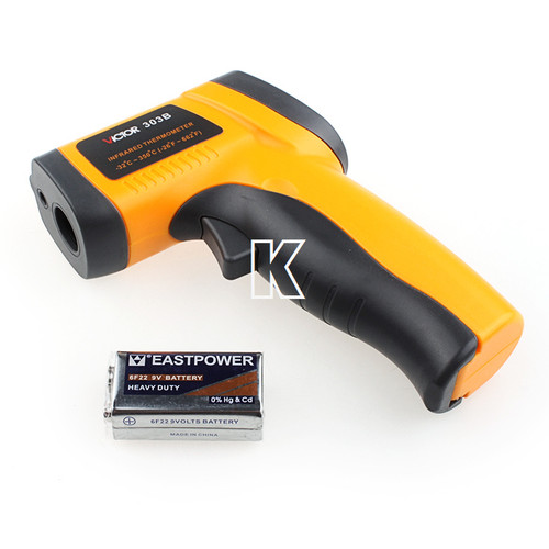

В межсезонье решил прибарахлиться. Купил себе инфракрасный термометр, тестер и нож для зачистки проводов.
Первым делом начал проверять термометр. Пощелкал по квартире, балконе. Вроде как правдоподобно. Но сравнить несчем :( Пришлось эксперементы проводить на кошках .... т.е. на домочадцах. Погрешность составила 0.2 градуса что есть гуд. Цена вопроса 150 грн.
От тестера ожидал конечно больше. Думал он хотя бы напряжение точное показывает. Ан нет. Только шкала 12, 36, 110, 220В. При том, напряжение округляет в меньшую сторону, если разница со шкалой составляет 70% или меньше. Ну пусть будет цяцька в доме. Не всегда с мультиметром удобно таскаться.
Нож не оправдал доверия, да и цена у него соответсвующая. Всего 40 грн. Кабель ВВГ 2.5 мм изоляцию снимает с горем попролам. Может на меньших диаметрах он работает лучше. Позже проверю. Прийдется деньги с продавца выбивать и покупать что то то более стоящее, может Ирвин, Книпекс. Но и цена будет порядка 40-50 долларов :( А шо робыть. Может ктото кинет ссылку на стоящий китай, буду благодарен.
П.С. Все покупал на ебее т.к. у нас, как правило цена в два конца, или оч. искать нужно.

Вот в этом то и ошибка. По инету можно покупать только если на 100% уверен что именно это тебе нужно. А инструмент нужно подержать в руках, попробовать как лежит, понять подружишся ты с ним или нет.
ЗЫ: стриппер второстепенен, при небольшой сноровке изоляцию легко и непринужденно снимать бокорезами. А вот нож для разделки внешней изоляции кабеля - вещь незаменимая. И лучшая конструкция по моему та, которую пиарит Земцов в своих роликах.
Хороший стриппер вещь! У меня есть один немецкий автомат трудится уже почти 20лет - чтобы я без него делал при монтаже всякой аппаратуры даже представить не могу. Но на проводку в доме я его использовать не буду - жалко мучать :) (там ведь сечения совсем другие), поэтому прикупил себе такой neo-topex.prom.ua/p2410707-avtomaticheskij-semnik-izolyatsii.html. Работает хорошо! И что интересно на днях попробовал он очень классно снимает внешнюю изоляцию с ВВГ-П 2х1.5 (другого под рукой сейчас нет) - теперь надо опробовать на ВВГ-П 3х1.5 и ВВГ-П 3х2.5 - если будет с них нормально снимать так это вообще класс (с отдельных жил сечением до 6мм2 снимает без проблем)!
Добавлено через 2 минуты
+100. Как минимум наведаться на базар/в магазин подержать в руках, посмотреть, и, если понравился, купить в инете дешевле :D
Да в принципе и нож второстепенен ;)
можно все при определенной сноровке разделать ножом и бокорезами. Просто это вопрос удобства и времени. Если время дороже, то лучше иметь обе вещи.

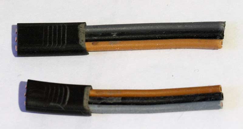

Проверьте плз на ВВГ-П 3х1.5 и ВВГ-П 3х2.5 и отпишитесь. Если изоляция нормально снимается, то прикуплю себе такой же.

Как и обещал проверил. Результаты:
снимает и с ВВГ-П 3х1.5 и с ВВГ-П 3х2.5. Но со второго с напрягом - не уверен, что его на долго хватит при таком применении (хотя сколько там тех розеток...:oops:). Провода из оболочки потом вытянул - изоляция целая.
Спасибо за эксперемент :beer:
т.е. стриппер снял только внешнюю изоляцию не повредив внутреннюю? Чесно говоря я думал он предназначен только для снятия внутренней изоляции и надеялся, что Вы проверите именно это ;)
И все таки, как он снимает внутреннюю изоляцию? С первого раза? не повреждает при этом саму медь?
П.С. У Вашего стриппера как происходит регулировка и сам процесс снятия внешней изоляции, чтобы не повредить внутреннюю?
Да :), только учитывайте, что кабель плоский - с круглого так не выйдет.
Внутреннюю снимает хорошо и без напряга, по три жилы сразу :D.
Есть у него крутилка, но я ее не крутил, по идее она должна регулировать глубину захода ножа в изоляцию провода. Процесс снятия внешней изоляции происходит так же, как и внутренней - как рассказать подробнее даже не знаю :oops:...

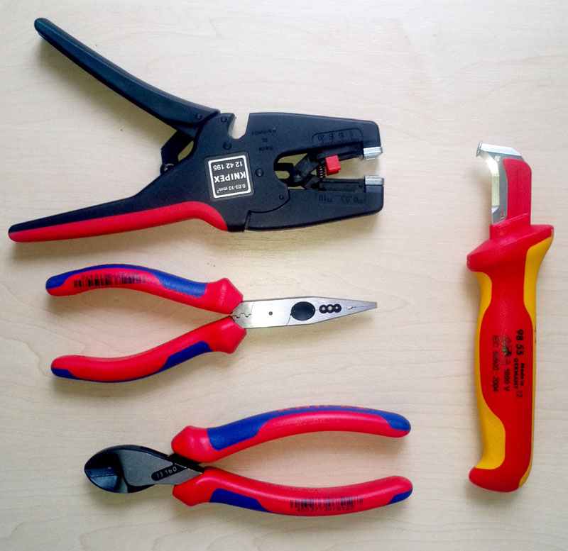

после неудачного опыта с покупкой китайского электроинструмента и отзывов Оленевода об инструментах НЕО, решил прикупить что то нормальное.
Бороздя просторы интернета натулся на компанию Haupa, думал взять что то из их продукции т.к. у них были варианты дешевле Книпекса.
Но судьба распорядилась по другому. Наткнулся на немецкий сайт по продже инструментов. Цены были очень приятные, к тому же они высылают товар по всему миру и в добавок еще возвращают НДС т.к. товар отправляется за пределы ЕС.
В итоге человеческая жадность как всегда победила разум :D
Сегодня получил посылку и сразу же принялся за тесты. Впечатления от работы остались такие же как от просмотра рекламных роликов: инструмент работает легко и не принужденно при минимуме усилий. По большому счету, можно было бы обойтись только пасатижами электрика. Очень удобный и многофункциональный инструмент, но тогда бы накладные расходы съели все преимущесва в цене.
Дальше будем тестить инструмент в боевых условиях. Боюсь что прийдется менять проффесию :D

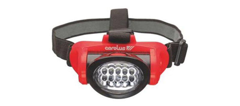

П.С. По случаю прикупил еще фонарик на голову с 4мя режимами подсветки. Очень удобная и незаменимая вещь при мотраже т.к. всегда сказывается недостаток света.
