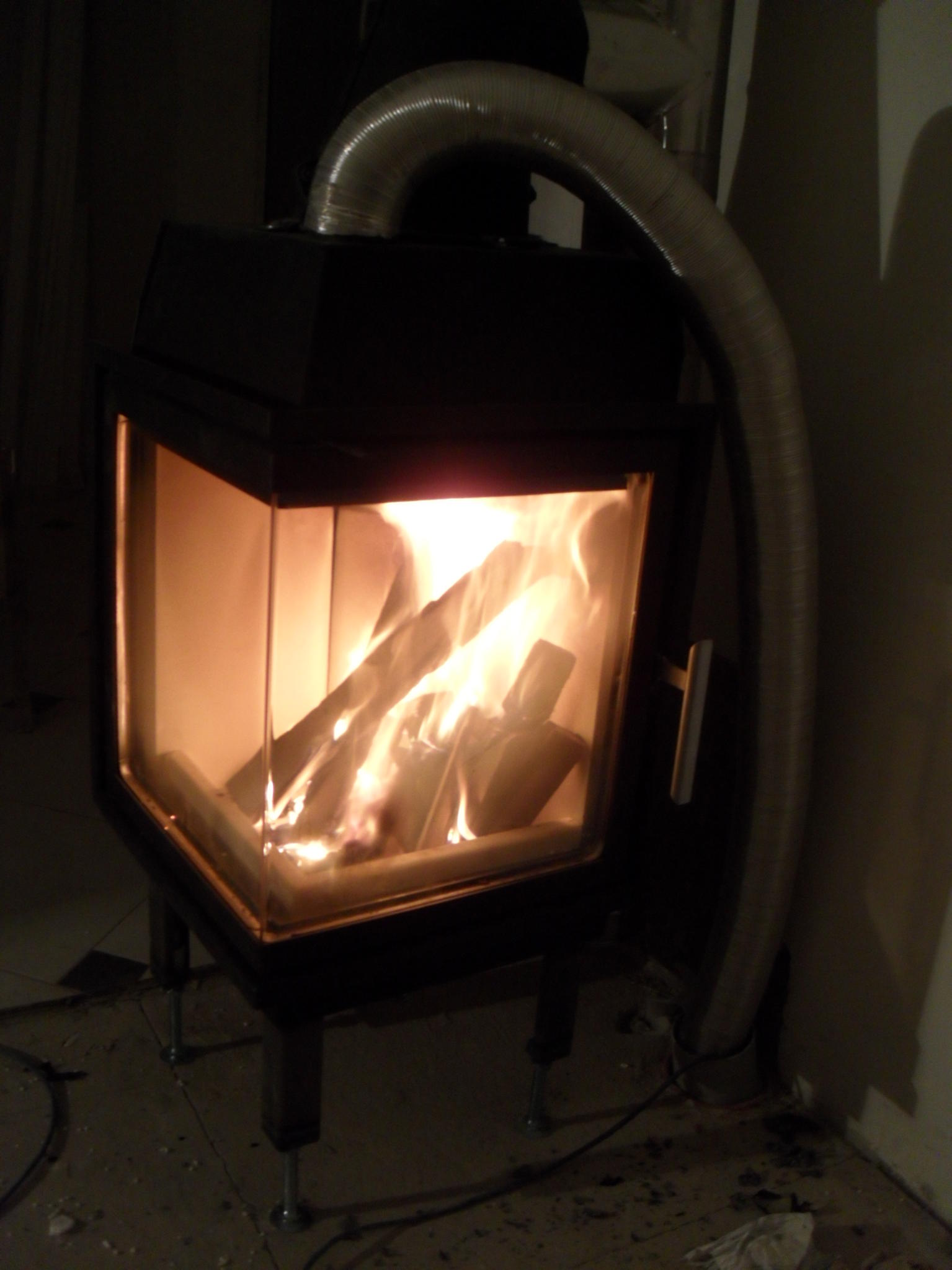

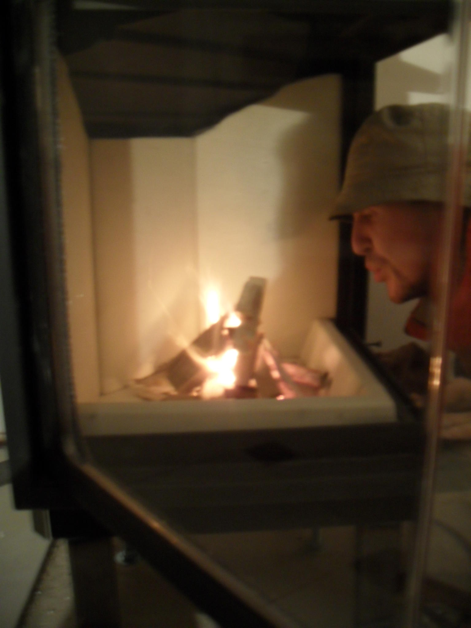

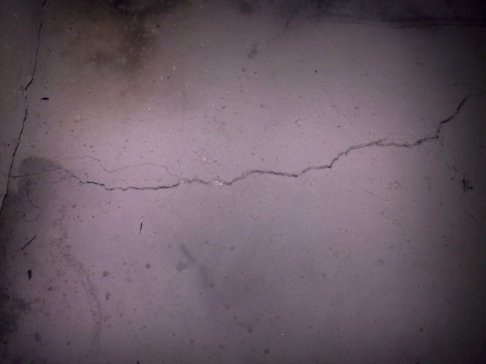

Наконец то прям в канун нового года мы установили, собрали и затопили свой камин!!! Ощущения как будто жизнь в дом вдохнули!
Горение очень красивое, особенно когда подачу воздуха с улицы перекрываем! Такое медленное, красивое пламя...но полностью горение не прекращается (может откуда-то воздух подсасывается, не можем пока разобраться)

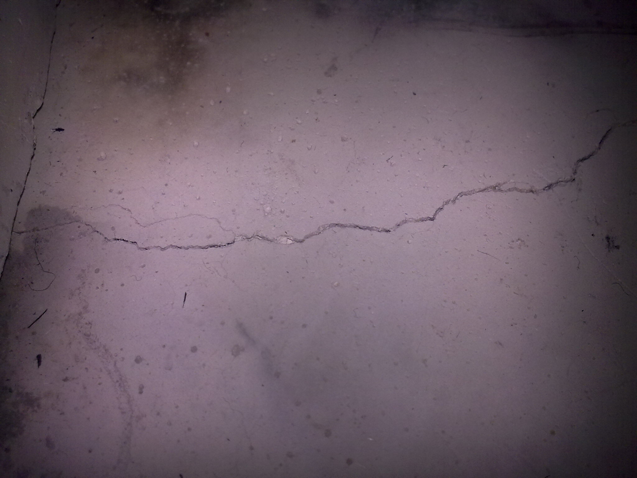

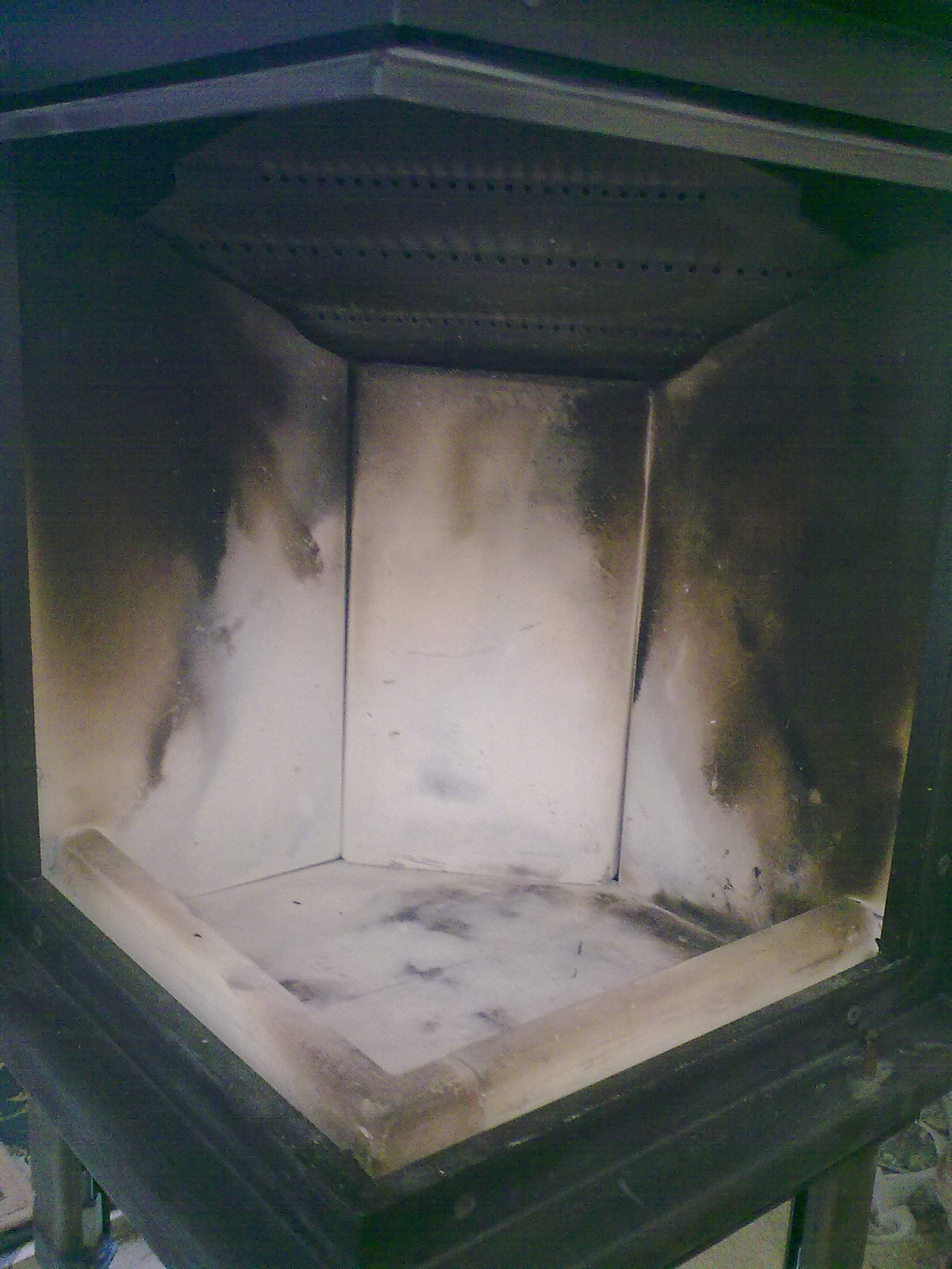

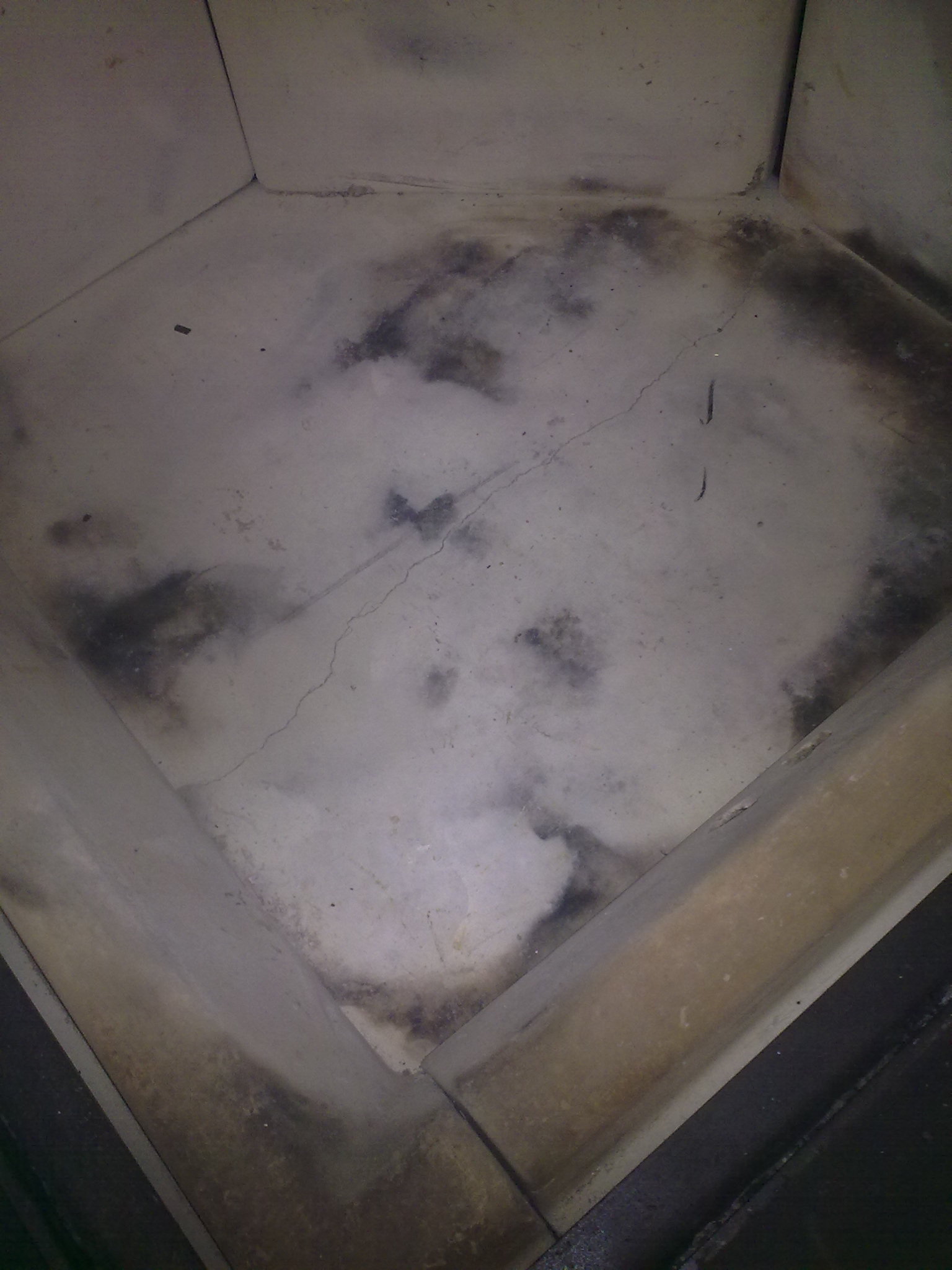

из неприятных моментов: после первой протопки лопнула нижняя часть внутренней белой обмуровки:cry: меня это очень рассторило. Не могу понять почему так получилось? или это брак или мы что-то неправильно сделали?? Топка хранилась в гараже. Там сухо и немного теплее чем на улице. Была прикрыта со всех сторон упаковками с минватой. После того, как занесли в дом - топку затопили аж через двое суток. Пока собирали дымоход, пока всё подгоняли... Топили строго по инструкции, муж кучу разных видео на сайте нордпис и на ютубе насмотрелся...Кто в курсе, подскажите что теперь делать??
3 последние фото сделаны на след. день после протопки - топка выглядела не оч презентабельно + ужасная трещина(((
Всех с НАСТУПИВШИМ НОВЫМ ГОДОМ!!!!

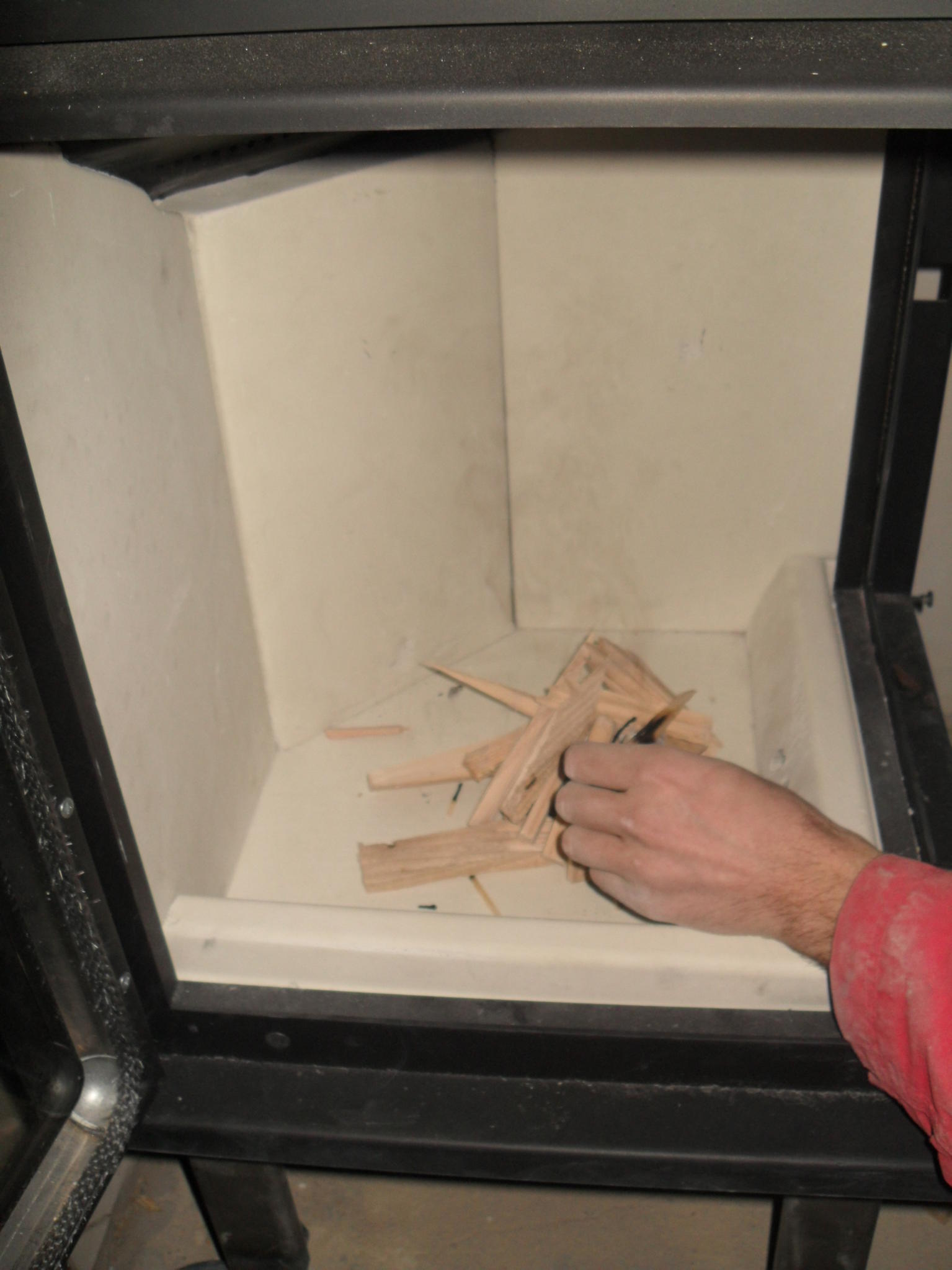

Если топили по ИНСТРУКЦИИ, то даже в этом случае предъявить претензию врядли сможете. Вот если б сертифицированный инсталлятор все установил и сделал бы САМ первую протопку, то....
Могу предположить следующее:
1) Вы для первой протопки заложили слишком много дров. Мне продавец рекомендовал для "затравки" протопить сначала 1-1,5кг дров...
2) Топки не рекомендуется топить без кожуха - без него плохой отвод тепла и из-за этого топка перегревается и...:bad:
По крайней мере в инструкции на некоторые топки пишется, что это вообще ЗАПРЕЩЕНО!
На ваших фотках не видно - есть ли там кожух???
Думаю, вам лучше обратиться к специалисту, который вам топку эту продал - он наверняка подскажет...
Правда, очень жаль, что так получилось...:sorry:
ЗЫ А что продавец - обещал ли вам, что стенки ВСЕГДА будут белыми?

На сертифицированого инсталятора надежды у меня небыло) я была в своем городе в одной компании по каминам, и говорила с двумя частными установщиками - после этого поняла, что их уровень работ и знаний меня не устроит после всего прочитаного на форуме. поэтому решили устанавливать потихоньку и сами...покупали у Gon4ika..сейчас и ему напишу...просто хочется разобраться в чем причина...а вдруг после следующих протопок и вся обмуровка потрещит...я этого не выдержу.
Нет - то, что стенки будут оставаться белыми я и не ожидала - это просто эмоции написала. Вчера мы топили исключительно дубом - так обмуровка побелела и стала гораздо чище нежели на фото (первый раз топили сосна + дуб).
что вы имеете под словом "кожух" - если это прикрепленные к боковым стенкам металлические листы у- то они были на месте.

Тут два варианта - или разбили (уже была разбита до вас), или заводской брак.
Что хорошо - она нижняя, фактически трещины видно не будет, и как изолятор работать должна.
В общем - дергайте Гонщика
Стенки будут белыми - для этого нужно футеровку нормально разогреть.
Но не спешите кочегарить - тут, скорее всего, как и с Аустрофламмом, футеровку нужно прокалить малыми закладками.

Playmaker, топка изначально разбита не была! была точно целая - если б я видела трещину - то даже топить бы не начала! Как её нам только прислали всё обсмотрели, и перед растопкой тоже всю обсмотрела. Обратила внимание что боковые плиты не идеально ровно лежат - подвинула, стало всё окей.
