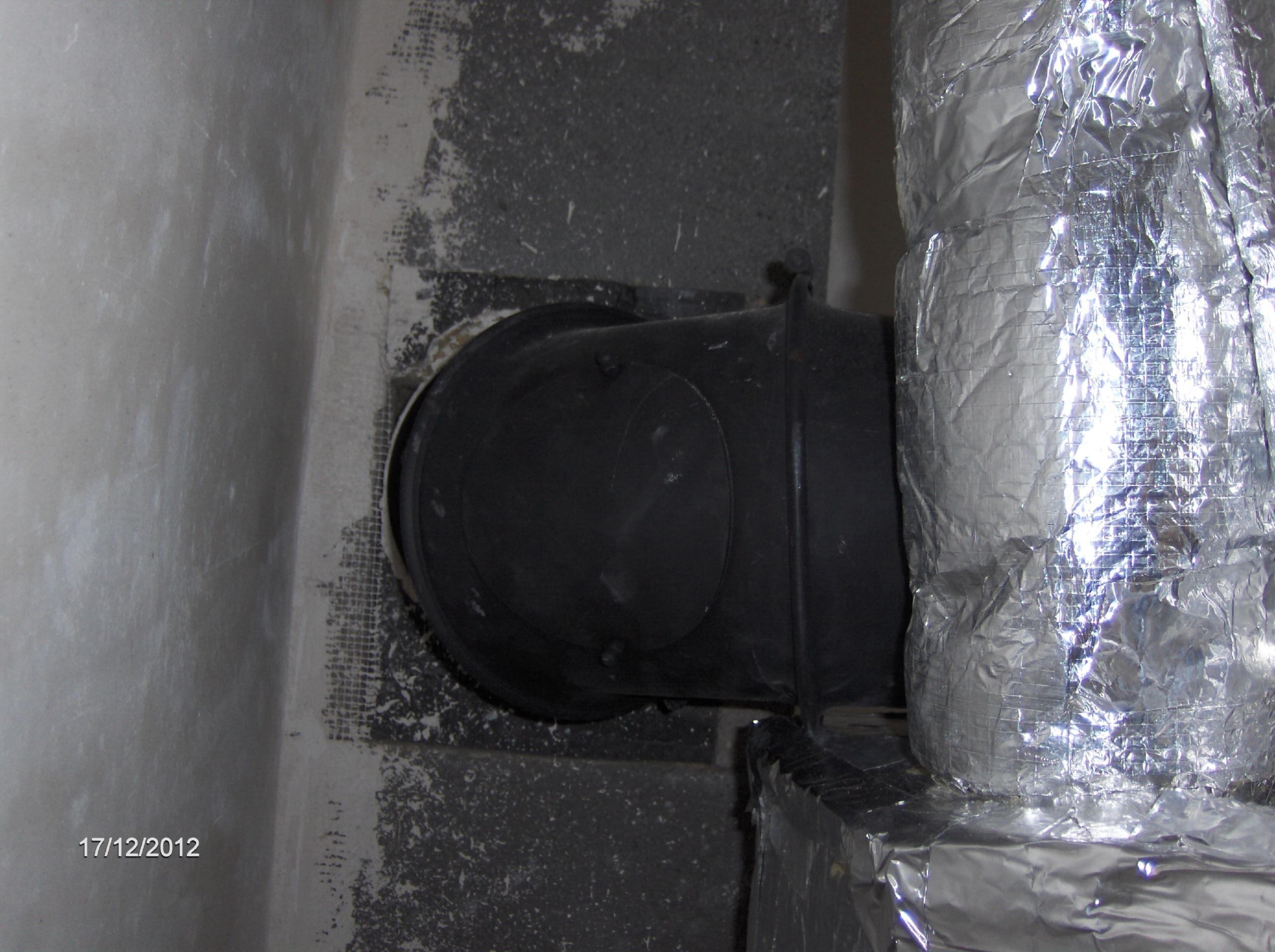

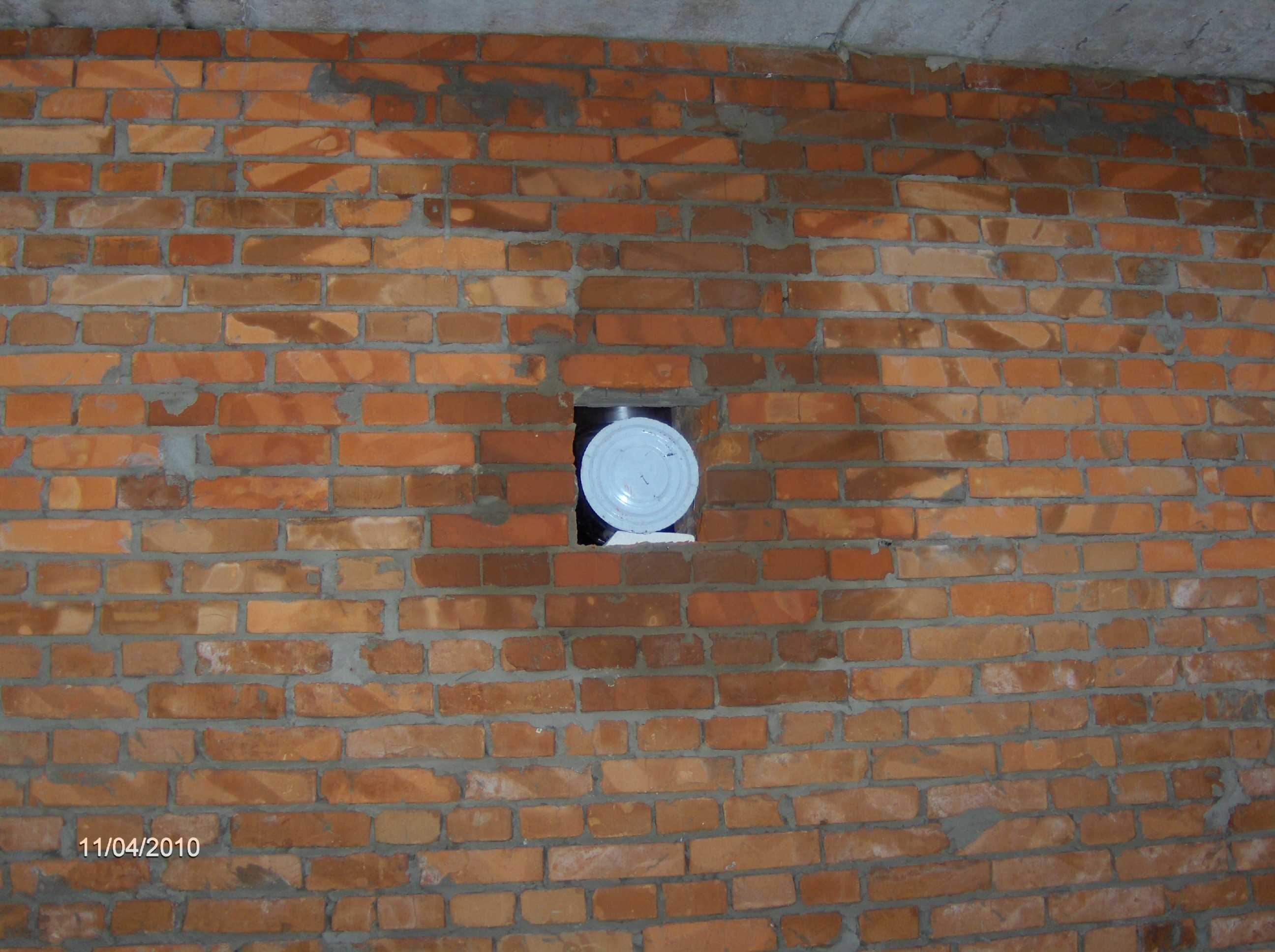

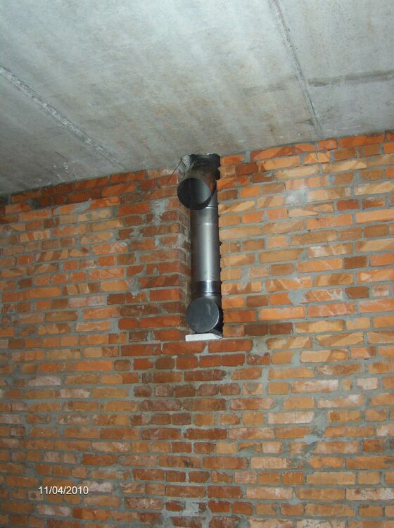

Мне проще - дымоход в капитальной стене.
Вот на фото 1 как это выглядит из "каминного зала".
Снизу - ревизия. Она стоит на стене, т.е. вся конструкция имеет прочную опору (труба больше 10м), НО... повернута крышкой в смежную комнату (на фото 2 видно).
Крышка снимается - там лейка внутри... подставлю баночку и буду поглядывать время от времени.
Мона спросить? :) А чего у Вас вся стенка в районе дымохода мокрая?
) спасибо за советы...да наружу выводить ревизию не буду - жалко стену))...в сообщении 53 видно как у меня камин будет располагаться..вся конструкция будет одной стороной к стене прислоняться, а 3 стороны свободные. две из них лицевые (со стеклом), а третья сторона как раз не на виду. Там и думаю в нижней части сделать лючок - мы для этого дымоход ниже выхода от камина на метр продлили, прицепили книзу сьемный капельник и трубочка будет, чтоб или в баночку конденсат собирать или на улицу выведем через трубу подачи воздуха в топку. Только вот не знаю если зола будет падать на капельник - не забьет ли она отверстие для отвода конденсата? Ещё один тройник для ревизии специально не хотелось бы брать. (надеюсь понятно объяснила)))

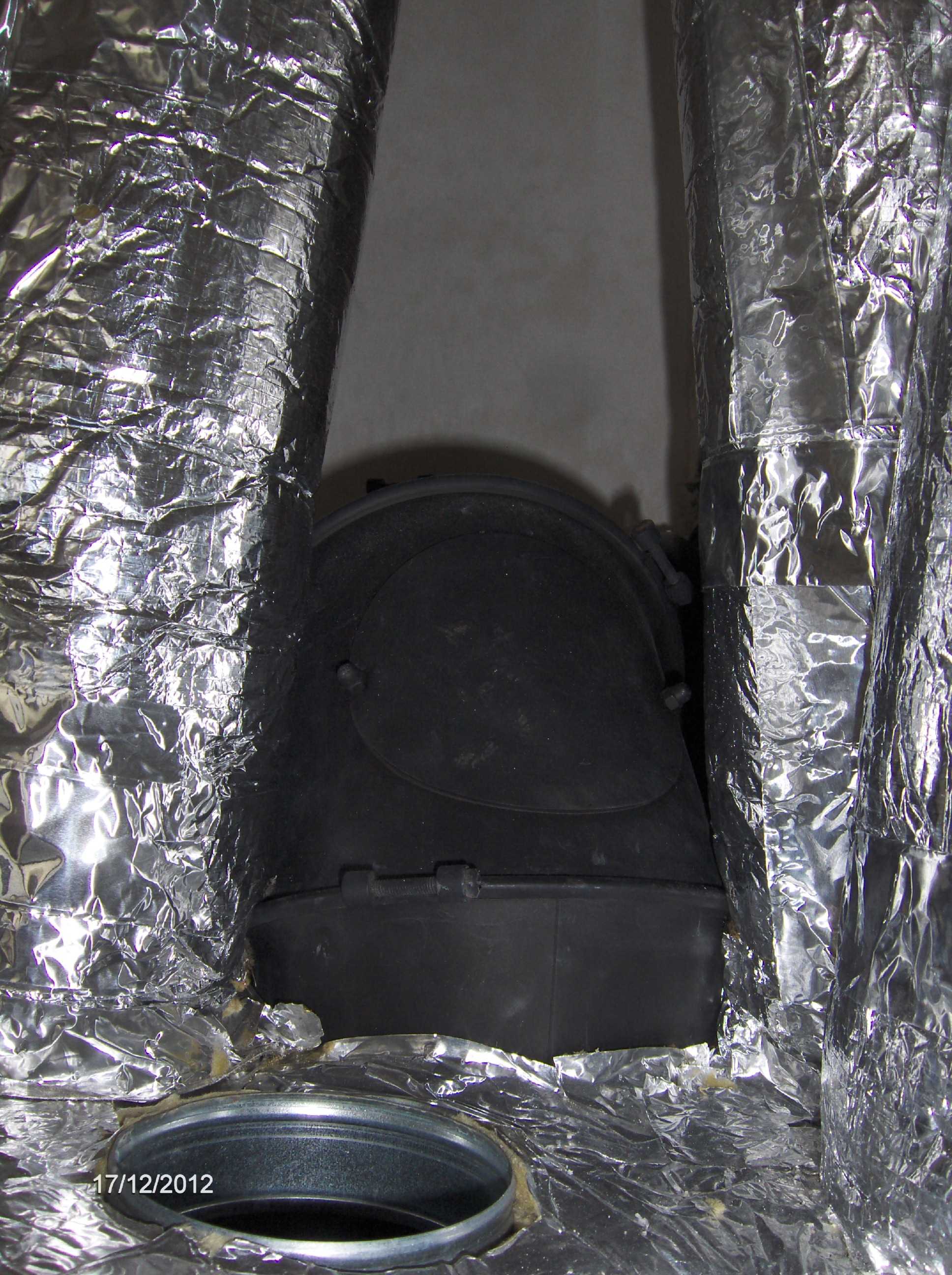

Честно говоря слабо представляю как эту сажу чистить.
Вот такая у меня ревизия - (ссылка устарела).
Открываем крышку и видим там "лейку", т.е. своеобразное "дно" дымохода с патрубком посередине ((ссылка устарела)). Допустим конденсат оттуда капает...
А вот как сажу "трусить"?
Это что - вот это "дно" вниз потянуть, т.е. "открыть"?
И тогда сажа посыпется прямо в комнату?:fool:
Все верно. Поэтому и советуют ревизию выводить в другое помещение.
Потом совочком, потом пылесосом.

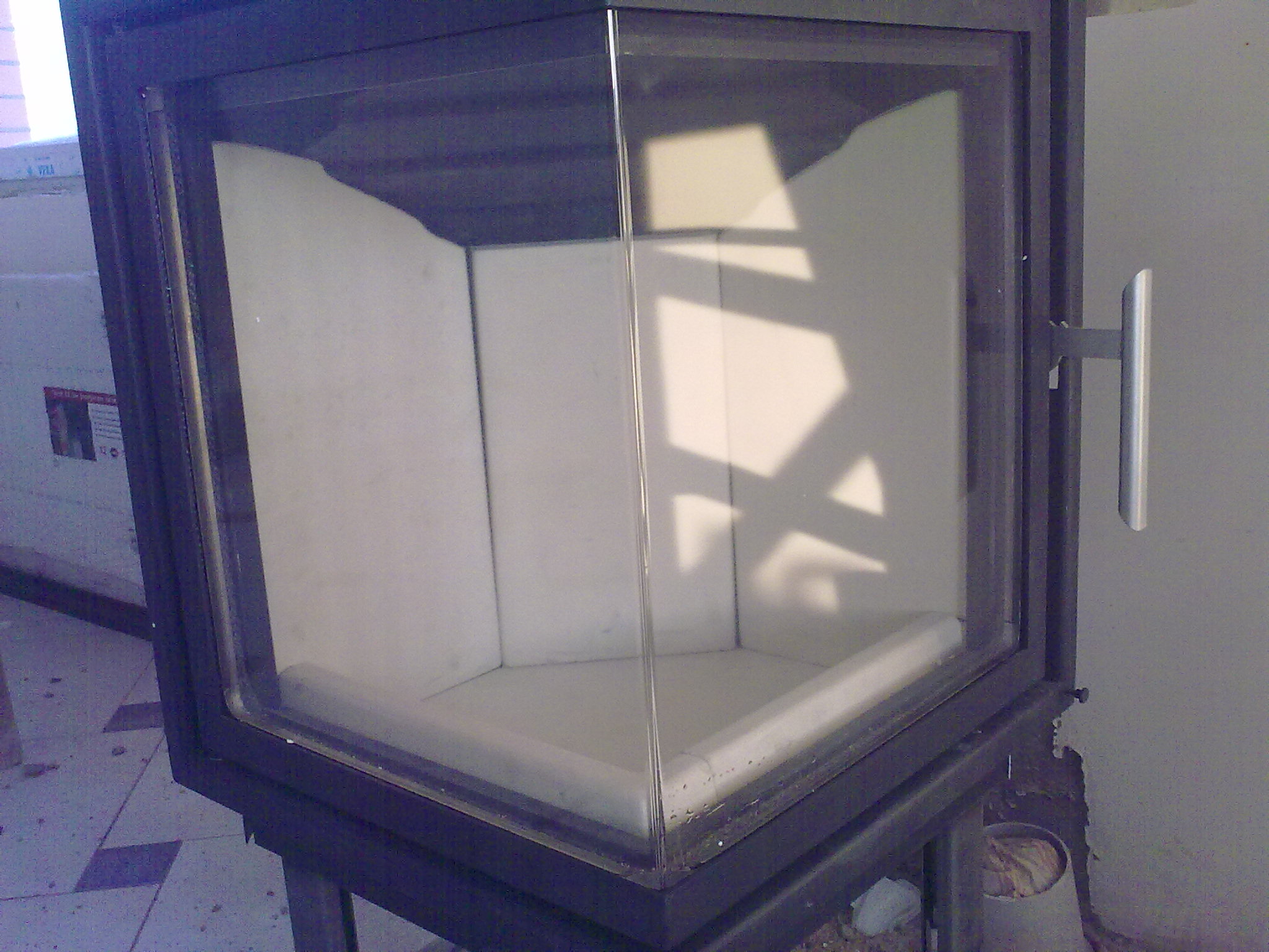

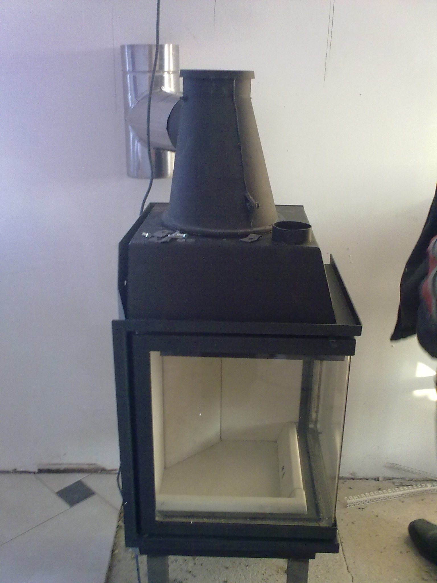

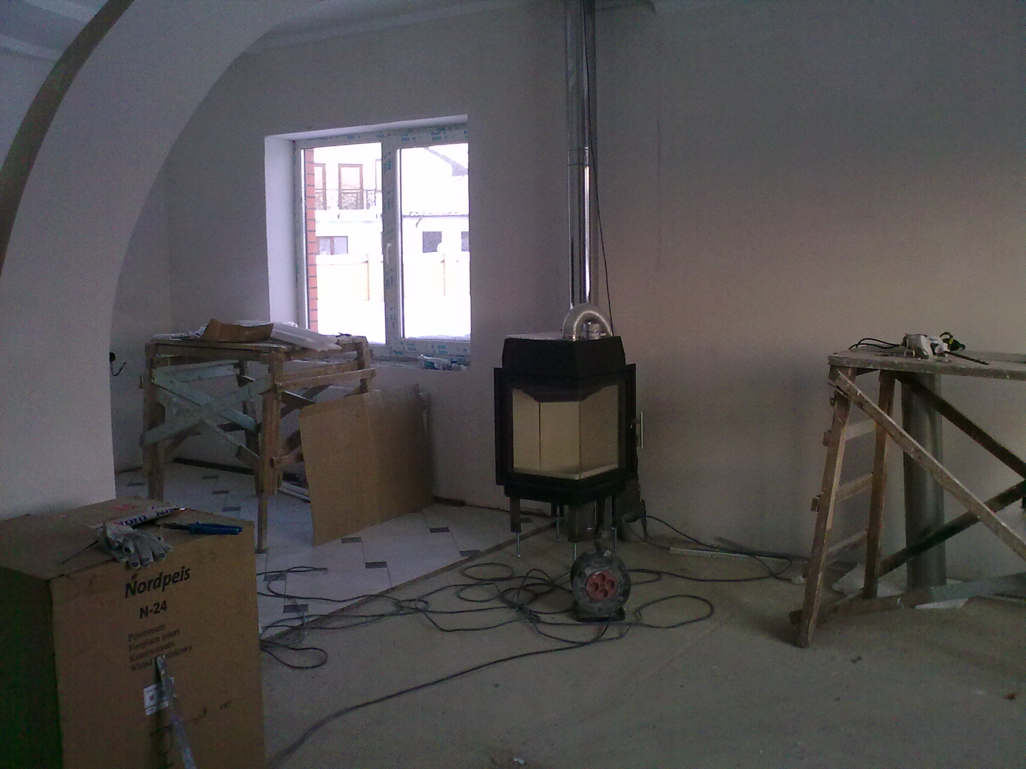

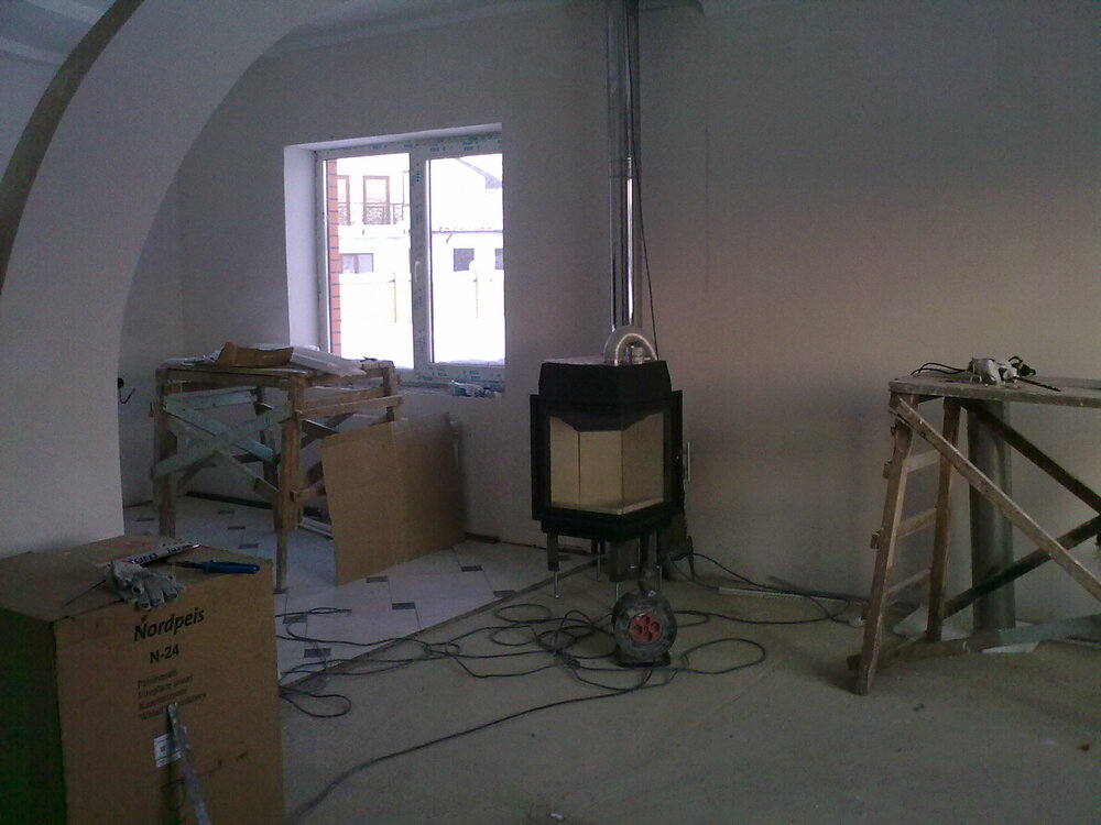

Всем здравствуйте!
Наконец то установили мою топочку на её место!!
1) Сразу вопрос на что её ставить надо? просто на стяжку или плитку под ней класть?? или лист метала??
Вопрос №2: Короб от пола до верха топки будем выкладывать из шамотного кирпича (пол кирпича или на ребро - ещё не решили) - так на каком расстоянии кирпич должен проходить от боковой стенки топки? Чтоб её ровно выставить как следует??
3) Трубу подвода воздуха из улицы в топку надо изолировать или нет??

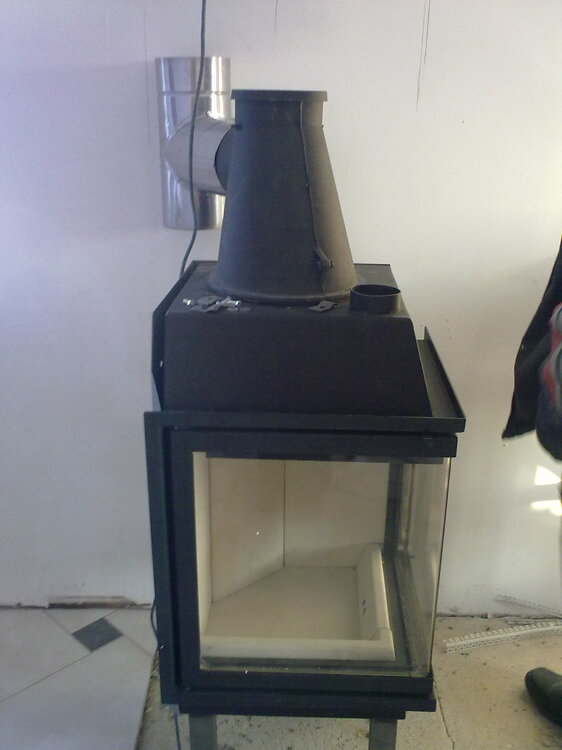

4) По дымоходам: после того, как вставили трубу друг в друга - на местах стыков остались зазоры - что с ними делать? Термостойкий герметик? Алюминиевый скотч или ещё что?? Это вообще нормально - или их быть и вовсе не должно?

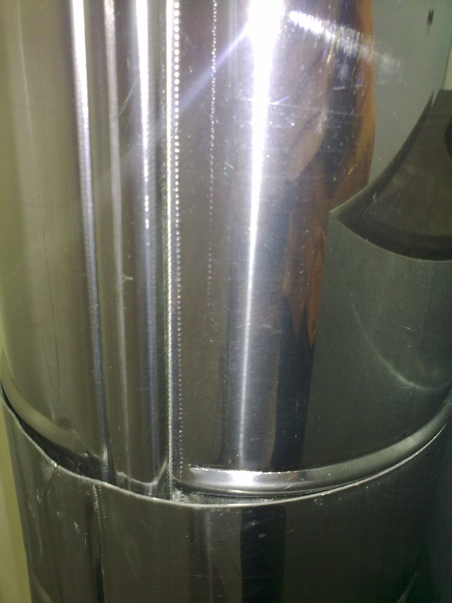

5) Посмотрите пожалуйста на вертикальный шов на дымоходе...такой допускается?? С виду вроде герметично.
И ещё какие будут советы-замечания?? Дымоход пока не подключен - пытаемся состыковать отверстие в крыше с местом установки топки и думаем как закрепить дымоходы к стене?
KrotikMC,
Лучше выложить плитку.
Расстояние 80 мм, оно указано у Вас в инструкции.
Надо.
Термостойкий герметик. Скотч отклеится.

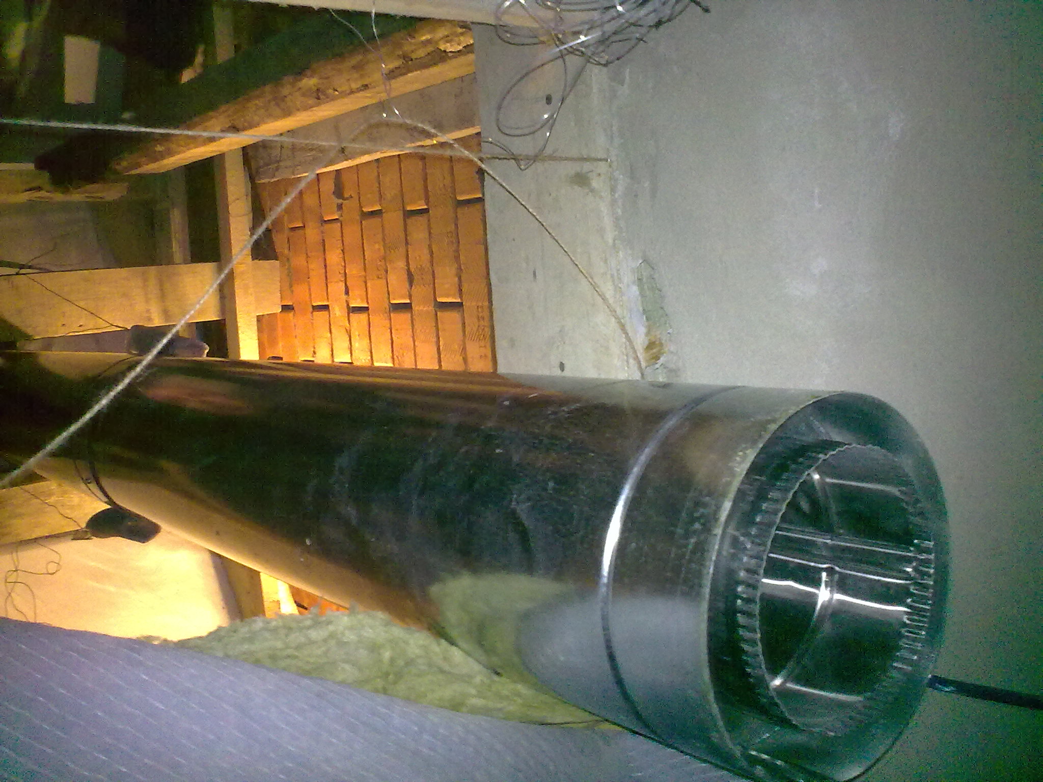

Есть такой элемент: монтажная площадка на которую и опирается вся тяжесть от дымохода. К стене площадка крепиться на консоли. Выше при помощи кроншнейнов.

инструкцию смотрела - видела 80мм...с той стороны где нет стекла - понятно, а как с тех сторон, где есть стекло?? под топкой начинается кирпичная кладка - и уже отступ по вертикали от плоскости стекла должен составлять 8 см?? Как же тогда выполнить подход к стеклу? Топка получится утоплена в кирпичную кладку?? Есть у кого то фото глянуть как это должно выглядеть?
По поводу площадки на которую должен опираться дымоход - тоже вопрос: у нас ниже тройника будет идти ещё кусок трубы, а её окончанием будет заглушка с конденсатоотводчиком, снимая который предполагаю удалять накопившуюся сажу. Это работоспособный вариант?? Со стороны кухни будет ревизионная дверца, чтоб осуществлять чистку или удалять конденсат (опору попробовала изобразить схематично - её пока нету -это нормальный вариант или нет??)
Опора для топочки.pdf
Почему вы не хотите поставить РЕВИЗИЮ?
Ну вот такую - (ссылка устарела)...
Там же есть и крышка с лейкой внизу...
И тогда можно эту ревизию поставить на "помост" - например из кирпича выложите "столбик" на удобную высоту.
Я ж в этом посте выкладывал фото - www.stroimdom.com.ua/forum/showpost.php?p=1952390&postcount=129.
А трубы дымохода прикрепите к стене хомутами - (ссылка устарела).
Можете в качестве подставки раму сварить из уголка - тогда можно будет шланг из лейки выпустить вниз (там внизу ревизии есть отверстие) и подставить баночку либо вывести куда-нибудь еще...

Всем здравствуйте!
Поздравляю с началом самого ответственного этапа!
Буду "подглядывать", поскольку скоро то же предстоит...
Вот эти зазоры и есть следствием изготовления с "замком", тут в принципе без зазоров не получится...:(
Я бы помимо герметика, который вам посоветовали, еще бы скотчем все-таки проклеил бы. Только термостойким - до 350 градусов...
Например такой - mustang-tape.com/ctproduct/15.html...
И в Эпицентре видел кажись польский - то ли 300, то ли 350 градусов.
И еще я бы все-таки "замок" вдоль скотчем заклеил. Правда тут вероятность его "отклеивания" очень высока... впрочем вероятность "просачивания" дыма мне кажется по шву довольно низкая...
УДАЧИ!!!:beer:
Я не совсем понимаю Ваш вопрос. Посмотрите, мне кажется этот камин похож на Ваш.

а эти "замки" - от одного отрезка трубы до другого надо сдвигать немного в сторону или в друг над другом они должны быть??

Igor_M, может ещё и надумаю ставить ревизию...а съемный капельник будет плохо справляться с задачей извлечения сажи?? - как я понимаю, то просто глухое окончание проще на опору поставить (на тот же столбик из кирпичей, или рама из уголка) - или мой вариант совсем неудобен будет в работе?
Ну вы представьте себе банку литровую, закрытую крышкой пластиковой.
Теперь переверните банку вверх ногами и поставьте на столбик из кирпичей...
КАК ВЫ КРЫШКУ ОТКРОЕТЕ, если оно все на ней стоит?
Ваша конструкция (тринога) мне тоже кажется не совсем приспособленным вариантом - как вы закрепите в ней трубу? Так, чтоб она не "выскользнула" вниз под весом дымохода всего?
Ведь эту триногу нужно крепить ВЫШЕ крышки, т.е. на круглую гладкую трубу? Вы что будете заклепками прибивать? или саморезами прикручивать? Как по мне оба варианта сомнительны...
Жаль не могу найти нормальных фоток у себя, чтоб показать - как заканчивать ВНИЗУ дымоход...
Вот на фото тройник-ревизия уже замурованный в стену.
Открываем крышку - там лейка с патрубком. На это патрубок одеваем кислотоустойчивый шланг. Я сделал штробу в стене и вывел патрубок ниже...
Да, думаю лучше пере-, чем недо-...;)
А вот с замками это нужно по месту смотреть...
Поговорите с "изготовителем" - может в местах сопряжения труб его можно "сплющить"?:o как бы не лопнула сталь...:( она достаточно жесткая, это ж не оцинковка...
Если сплющить нельзя, то методом "научного Втыка" найти оптимальный вариант соединения, потом вынуть, герметиком его как следует, одеть назад и скотчем-скотчем-скотчем...только герметик хорошо бы, чтоб не "протек" внутрь трубы...

KrotikMC, вроде шов прокатан и хорош но герметизация стыков не избежна и обязательна, не экономте на этом купите самое хорошое.

REYDER, спасибо за комментарий - я реально не знаю как должен выглядеть хороший шов. Для себя экономить не буду - дышать дымом в будущем ой как не хочу.
