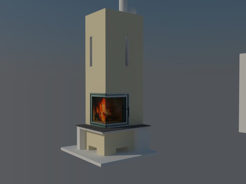

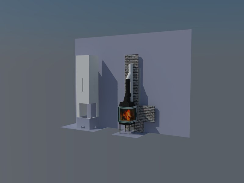

Прилагаю картинки как топка будет располагаться в помещении, а также предполагаемая конструкция дымохода:
У Вас в дымоходе будет тройник с капельником. Не забудьте организовать доступ с ревизией.

ИНТЕРЕСНО!!! ещё не поздно...под топку подготовлено место в комнате и сделан канал для дымохода выше крыши.
Доступ организуем в виде металического лючка со стороны, где нет стекла топки (тоесть сзади)...только вот думаю на какой высоте. Прям у пола - будут мешать ноги топки и подвод воздуха, если сделаю выше... будет капать на пол...как организовать по уму - пока не придумала
...и дымоход всё таки ВВЕРХ пускать, или В БОК???
Лючок делайте так, чтобы и банку под капельник поставить можно было, и в ревизию тройника руками залезть (не забудьте ее заказать с нужной для Вас стороны).
Вы написали что сделан канал для дымохода - вот по нему и ориентируйтесь куда пускать дымоход. По крайней мере, согласно визуализации, его можно свободно пускать вверх.

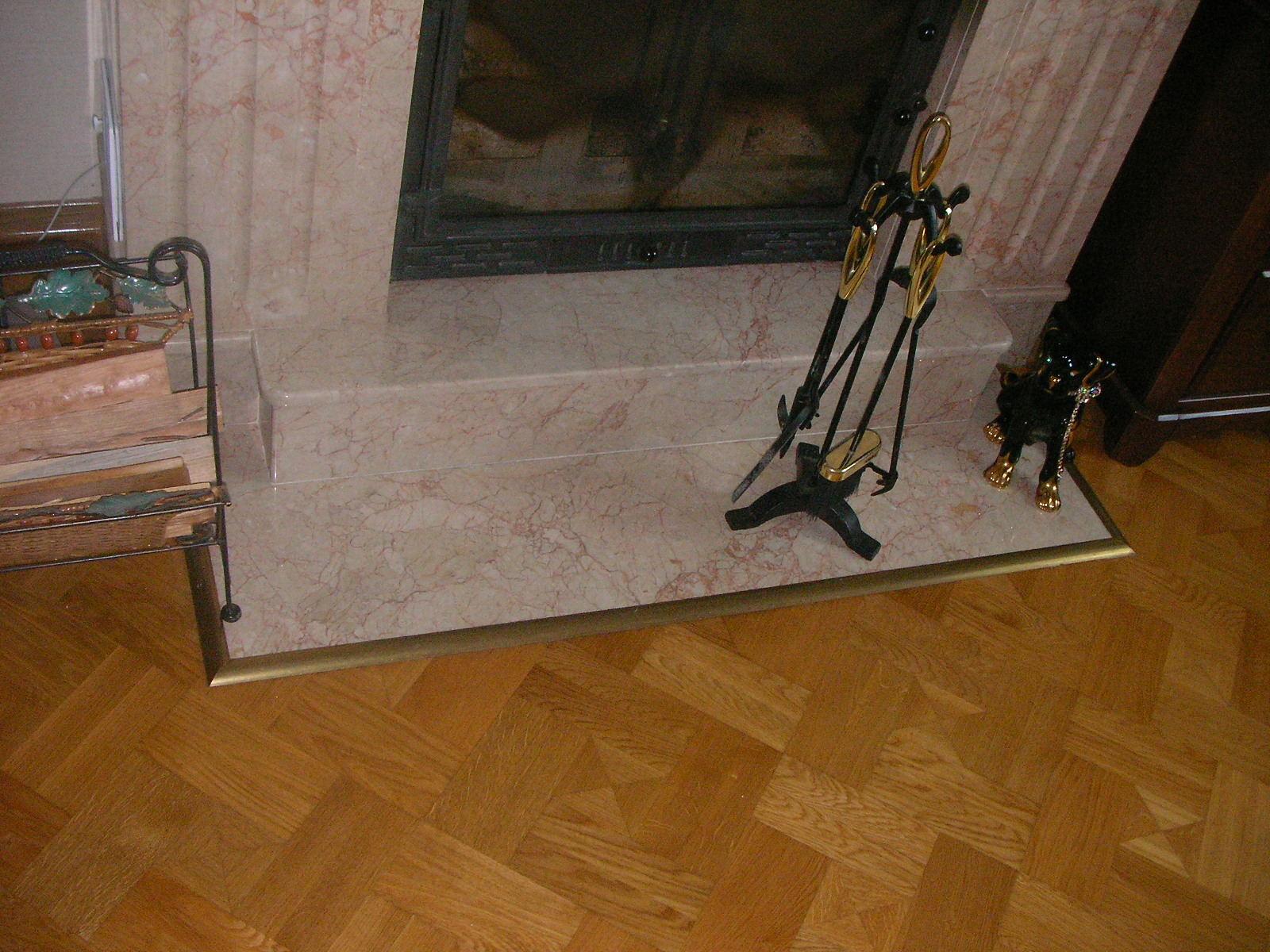

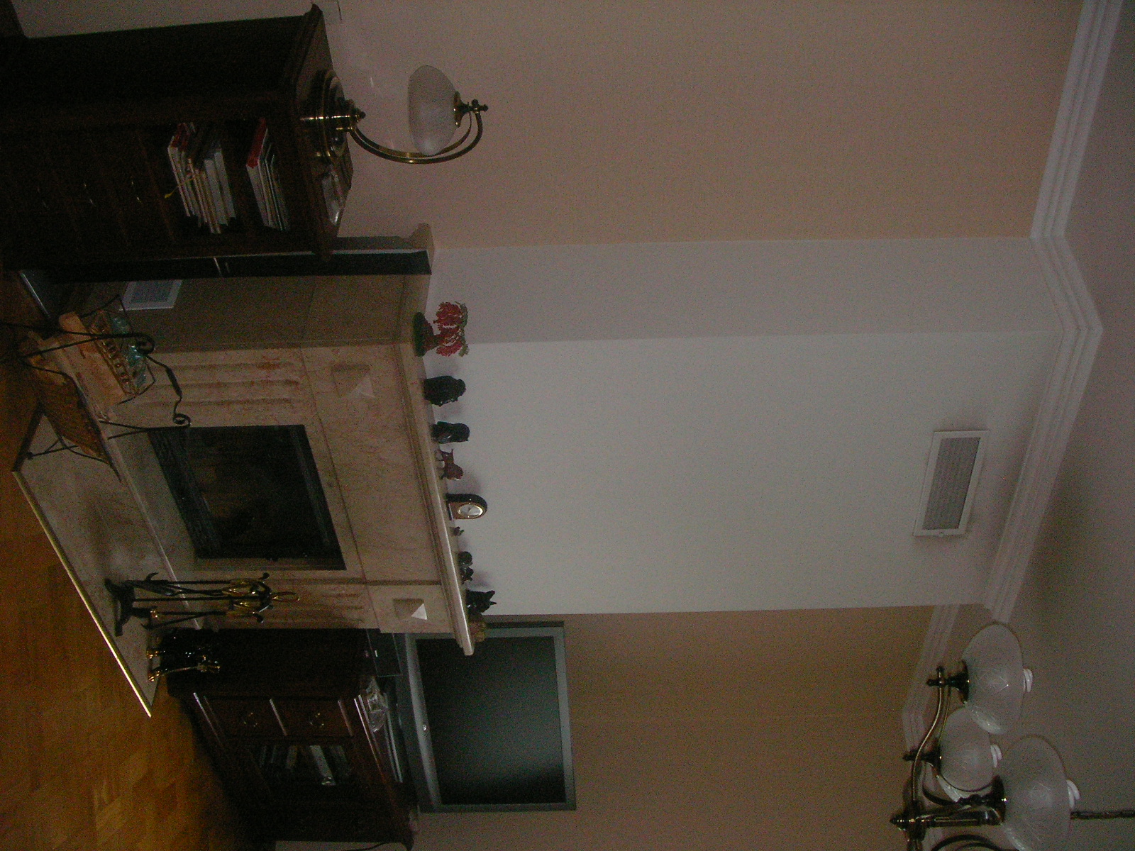

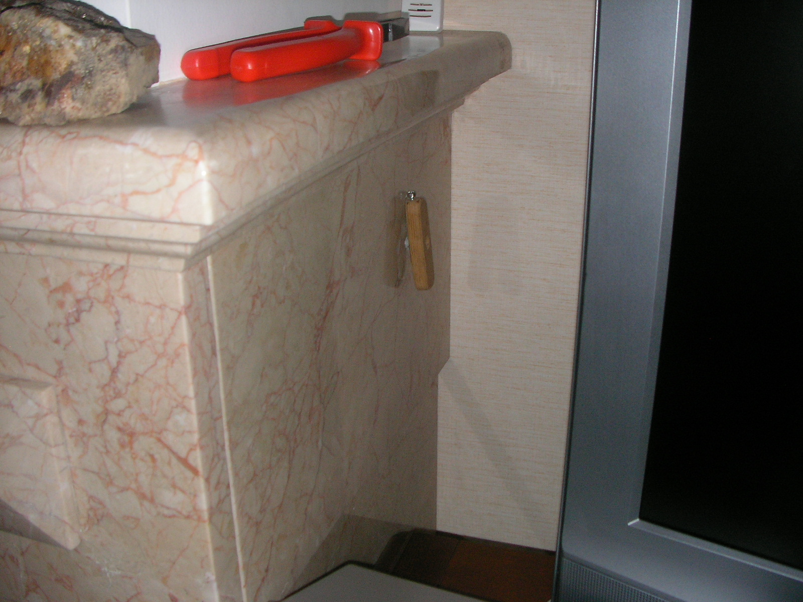

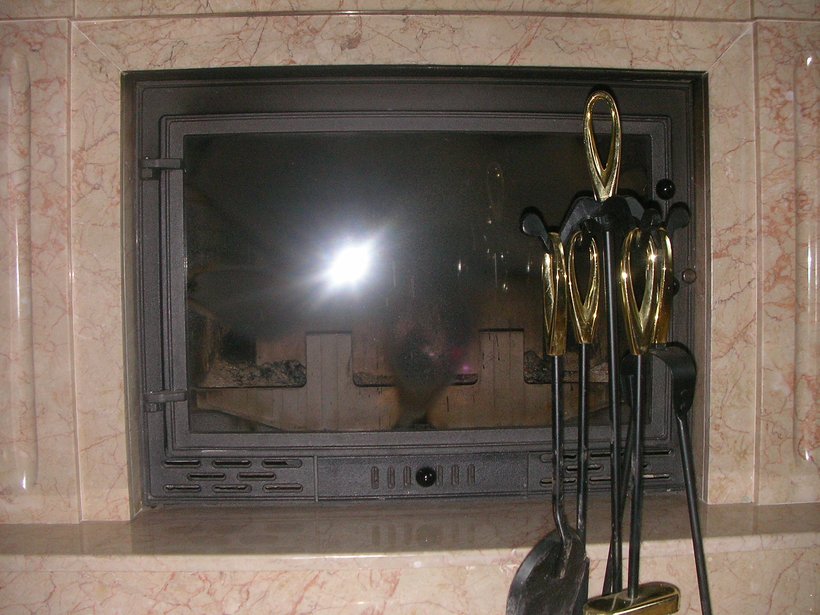

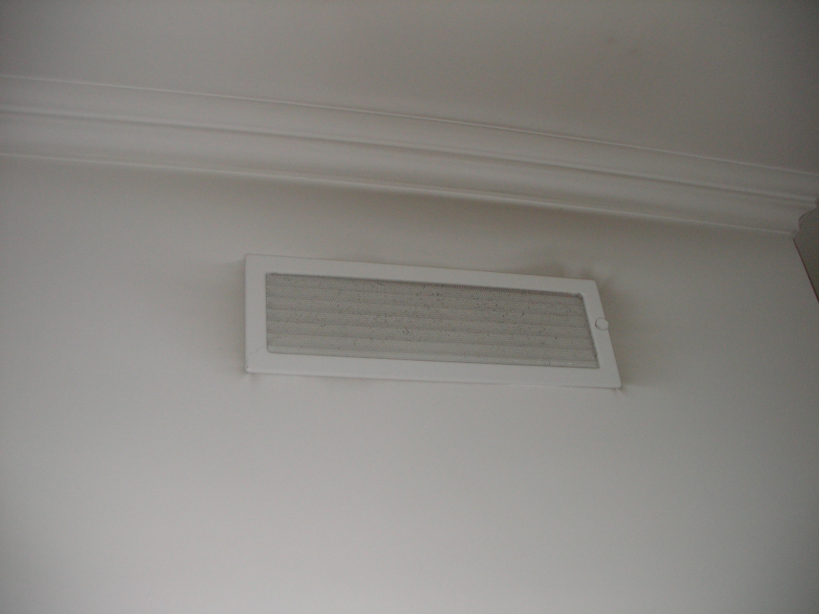

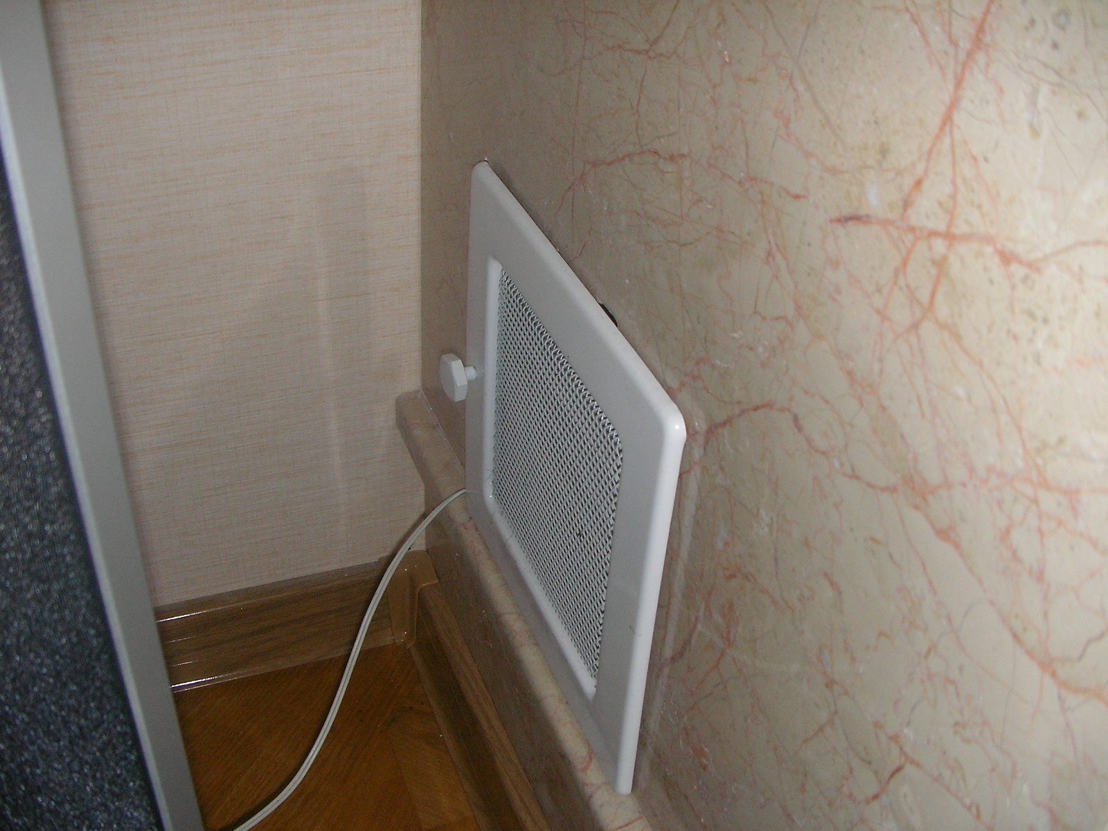

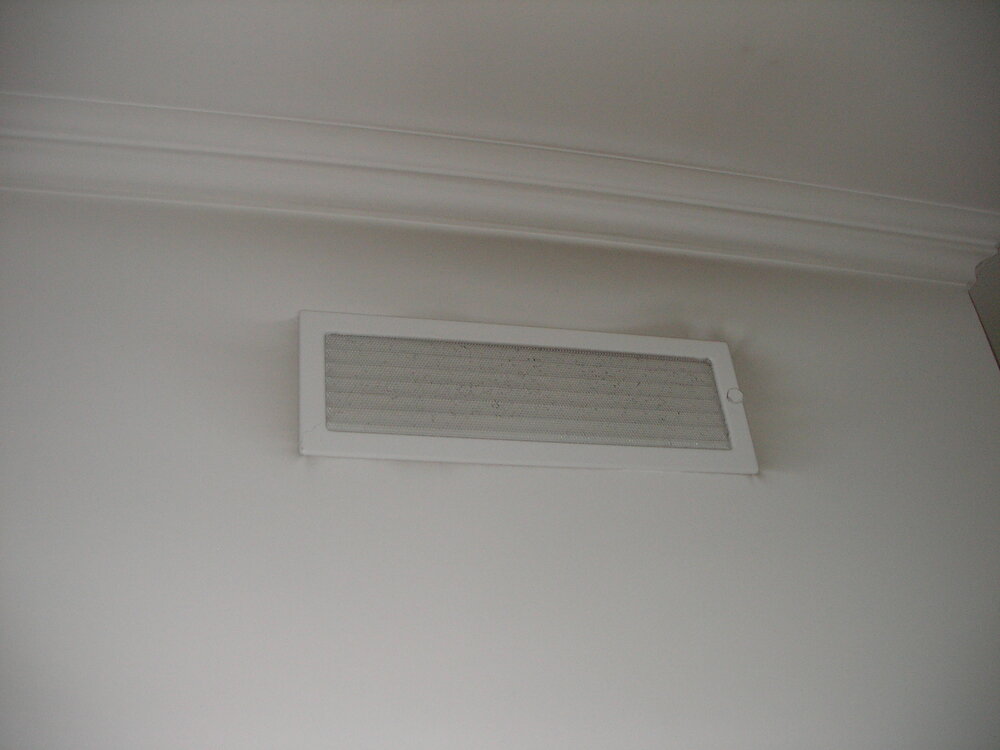

Каминная топка не помню какой французской фирмы была установлена на бетонный постамент с зазором примерно 100 мм от стены. Выходное отверстие при помощи нерж. гофры (около 500 мм) было соединено с не вполне соосной сэндвич-трубой, собранной на соудаловском герметике для дымоходов.Труба халтурно опиралась оцинкованной рубашкой на штыри, вбитые надежно в заднюю стену. Таким образом, каминная комната отапливалась излучением и конвекцией от корпуса топки и фрагмента гофры.Затем из обычного жженого кирпича последнего сорта Г в четверть кирпича была выложена прямоугольная груба с окнами для вентрешеток до потолка. Портал опирался на кусок уголка 50х50х4 (такой был). Непосредственно от портала на 4 ряда вверх кладка изнутри обклеена плитной термоизоляцией для саун - для защиты кирпича от местного перегрева. Все. Груба готова. Второй этаж обогревается участком голого нерж. дымохода, расположенного в нише стены 2-го этажа. Ниша закрыта 2-мя слоями обычного стенового ГК. Противопожарного не было. Снизу и вверху в ГК вмонтированы вентрешетки с поворотными жалюзи. Проход труб в перекрытие (снизу выходит сэндвич-труба) снизу и сверху заделаны цементным раствором. Выше идет блок из дымовой и венттрубы в кирпичной обкладке (перекрытия - монолитный ж/б). Кирпич тот же, Г. Зазор вокруг голой нерж. тубы забит минватой (ок.100 мм). На крышу выходит оголовье из лицевого керамического кирпича. На дымоходе смонтирован флюгер-дефлектор. На дымоход трубы и прочую фигню брал через интернет где-то не то в Борисполе, не то в Броварах.
Вчерне так. Спрашиваете. Отделывать позже будем. Очень многа букафф. Палец устал.:oФотки почему-то не грузятся. Может, великоваты?

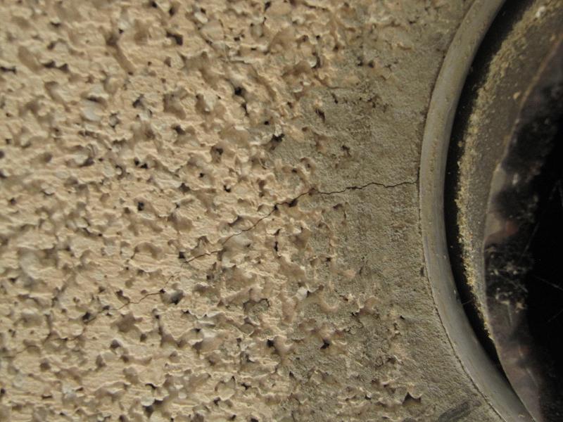

На фото №1 над верхней решеткой темное пятно - это результат работы топки??? И что там может выгорать, чтобы давать такую копоть?

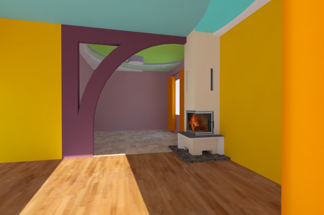

Viks, вы говорите портал из шамота, а короб из чего угодно. Что вы имеете ввиду под этими понятиями?? Портал - то, что окружает топку; короб - то, что выше???
Так я посмотрела на вашу конструкцию...ммм...у меня немного иначе планируется (смотрите схему в сообщении 53). Я бы всю конструкцию из шамота сделала..но вот вы правильно подметили - смотря чем хочу облицовывать в будущем...
отсюда следующий вопрос: Можно ли выложить всю конструкцию камина из шамотного кирпича, а потом облицевать искусственным камнем под рваный камень?? на что ложить, чтоб он не поотлетал и будет ли тепло передаваться в помещение, если облицевать таким образом и вскрыть глазурью??
Если это совсем неподходящий материал - посоветуйте подходящий!!
Т. к. камин частично выполняет роль перегородки между кухней и гостиной - хотелось бы получить вид - подобно картинке.
Можна, но короб получится тяжелый.Плюс у вас один угол будет "висящим" - ответственное место.Если думете подвесить все это дело на заанкеренную арматуру....то поимеете много подводных камней:анкеровка арматуры к потолку, сварка арматуры к мет.прокату, выполняющему роль полки. ИМХО я бы на вашем месте не делал тяжелый короб. Выложите шамоткой портал, а сверху легкую конструкцию из СуперИзола или вермикулита, на худой конец из ГК с Фаэроком. Получится, что портал из шамотки будет аккумулировать тепло (соответственно дольше прогреваться), а верхний короб будет "холодным", но за счет конвекции будет быстрее отдавать тепло в помещении. Получается два в одном - затопили, практически сразу пошло тепло через вентрешетки короба, через некоторое время топку приглушили - и тут в работу вступает прогревшийся портал из шамотки...Мне ТАК видится...
