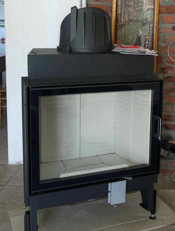

Трещины я незаметить не могла (по крайней мере на лицевой стороне этой плиты) я неоднократно фотографировала внутренности топки перед первой протопкой...может были какие то повреждения с тыльной стороны - плиту я не вытаскивала и со всех сторон не обсматривала...вообщем надеюсь всё закончится хорошо)

после первой протопки лопнула нижняя часть внутренней белой обмуровки
на след. день после протопки - топка выглядела не оч презентабельно + ужасная трещина(((
Как Вы сами сказали, и это видно на ваших фото до эксплуатации, трещины не было.
Мое мнение - 3 варианта (по мере уменьшения вероятности):
- уронили полено на хрупкий материал;
- неправильная эксплуатация;
- заводской брак.
Хочу заметить, что у меня тоже nordpeis, но не 24 а 25, который мне сделал с доставкой Сергей (Gonchik) меньше чем... (короче дешево), за что ему СПАСИБО.
Он мне не близкий друг (просто знакомы) и я не его адвокат. НО судите сами, в инструкции (которая на диске) четко показано как надо розжигать такие топки - верхним горением без всяких там шалашиков, что обеспечивает постепенное прогревание топки (чугун кстати тоже может того...) и дымохода (что плавно увеличивает тягу от практически нулевой к оптимальной). Дальше, в инструкции (которая книжечкой) четко сказано, что футеровка выполнена из хрупкого материала и опирание дров на оный - неправильная эксплуатация, даже полена необходимо складывать так, что бы при прогорании вероятность упасть на футеровку была минимальна. И последний фактор мокрая сосна.
К чему все эти сопли? ИМХО нижний розжиг холодного старта (с повышенной влажностью дров) создал разницу температур достаточную для появления трещины.

ИМХО, у Австрофламма футеровка сделана более продуманно, она разбита на несколько сравнительно некрупных пластин. Боковые и задняя стенки по две пластины, зуб одна, а дно из пяти(!!!) фрагментов. Всё это сделано для минимизации последствий неравномерного расширения пластин керамота при переходных режимах(начало и конец протопки) и воздух в нижнюю часть топки подается паралельно нижней поверхности пластин. Поэтому нет никакой необходимости задумываться о способе укладки и влажности дров.

1) уважаемый andr.ey - если вы читали тему, то могли заметить, что от Сергея ГОНЧИКА я ничего не требую! Я поделилась в теме, что у меня треснула футеровка, захотелось разобраться с причинами...и я в любом случае не хочу отмечать новоселье в доме с трещиной на топке, которая стала центром всего интерьера, и можно сказать ДУШОЙ ДОМА!
Я кстати, тоже очень благодарна Сергею, за продажу топочки по привлекательной цене!!! Просто очень благодарна!
2) По поводу ваших теорий появления трещины: во первых топка стальная, а не чугунная (не знаю как у вас), во вторых - поверьте мы просмотрели ОООЧень много видео и прочитали мануалов КАК и ЧЕМ её надо топить! (и я и муж по образованию и роду деятельности инженеры)...да мы начинали розжиг "домиком", но чтоб прогревание было постепенное очень медленно увеличивали количество дров. не исключаю что среди дров попалась сосна не очень хорошо высушеная...НО: тут я полностью согласна с bampo - я не покупала топку в епицентре за пару тысяч гривен...и тоже думаю, что НЕ ДОЛЖНА В ТАКОЙ ТОПКЕ ЛОПАТЬСЯ ФУТЕРОВКА от того, что при горении на неё падает полено (кстати если оно падает - то на боковую стенку)! полено - это же не кусок свинца!
3) Ясное дело, что при более длительном пользовании топкой наше мастерство её растопки будет совершенствоваться)) мы пробовали закладывать дрова и как для верхнего горения, но разжечь на практике получилось с трудом...попробую "фигню для растопки"))

) semenuhagv, ни куда я не пропала - просто нету новостей по этой теме - вот и не продолжаю пока...плиту нам новенькую прислали (почему то думала что я тут об этом написала), топка работает просто превосходно! В такие морозы как сейчас помагает поддерживать тепло в доме. Установлена в кухне-гостиной + коридор и лестничная клетка - все без дверей. через час-полтора после растопки в помещениях становится реально тепло!! Топим дубом и грабом. Облицовку до сих пор не закончили - как раз собираемся заказывать суперизол для облицовки и вроде придумали общий дизайн) как сделаем, или в процессе (если будут возникать вопросы) буду выкладывать сюда фото. О покупке такой топочки не пожалели не разу!
