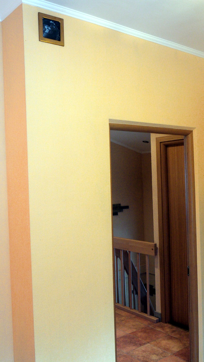

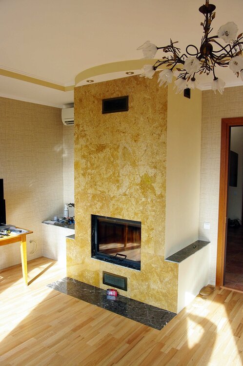

Здравствуйте! Если не против я поделюсь своим опытом отопления дома камином. Покупал я сразу топку с пониманием того что хочу и исходя из возможностей. Выбор упал на топку Tekno 1 фирмы EdilKamin. Так как живу я в теплых краях, на северном берегу Черного моря, что судя по картам вроде как субтропики, моей топки на дом вроде даже много. Дом -175 м2, грею 110 м2(минус подвал, там и так зимой +13). И приходиться сознательно недогружать камин, или точнее топлю "короткими" дровами, иначе упарюсь от жары. При этом топлю где то с 16 до 22 часов. У меня жена, двое детей, всем комфортно. Чищю стекло, выгребаю золу- раз в неделю. Делал кроме облицовки все сам. Разводку утепленных воздуховодов делал во все комнаты второго этажа. Обратно воздух стекает или через открытые двери или через щель между дверью и полом(если они закрыты), у меня хорошие безпорожные двери. В принципе всем доволен.

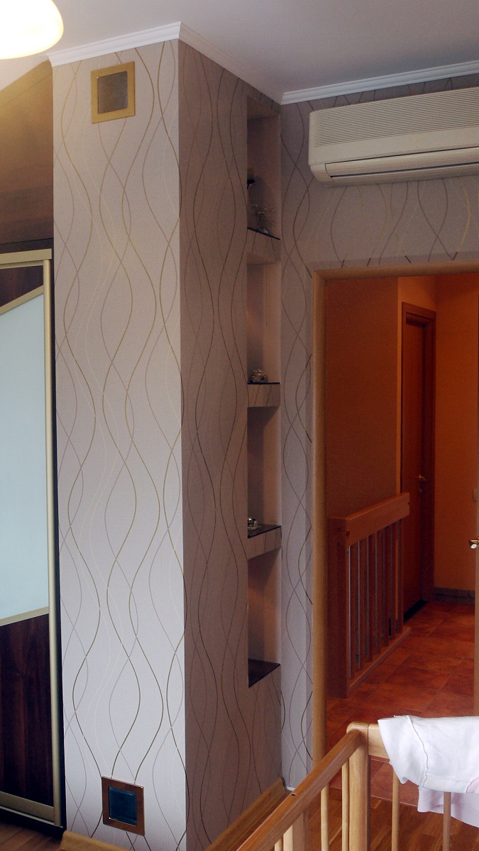

Здравствуйте! Делал кроме облицовки все сам. Разводку утепленных воздуховодов делал во все комнаты второго этажа.
из чего у вас короб
какой изолятор
как делали разводку можно подробней и с фото если есть
короб из усиленного профиля гипсокартонового, обшит гипсокартоном, утеплен firerock 50мм, швы все проклеены термоскотчем, облицован индийским мрамором. Повторюсь своим ответом кому то из форумчан-

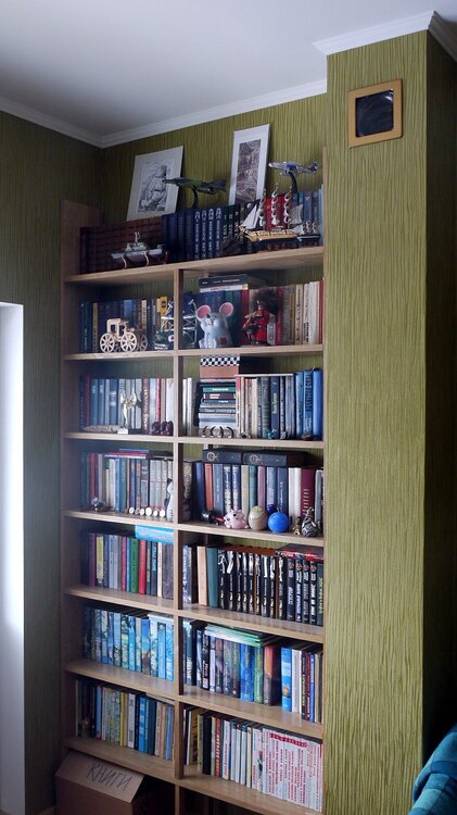

"Ну, во первых, отверстия, что бы потом не бить, зря ни стены ни перекрытия. Существует несколько простых истин, которые надо учитывать при прокладке таких коммуникаций, я их почерпнул и в литературе и в иннете,
- чем короче трасса тем лучше
- чем меньше углов тем лучше
-чем ровнее внутреняя поверхность воздухопровода, тем лучше
-чем лучше теплоизоляция воздухопровода, тем лучше
- можно использовать разветлители на трассах воздуховода, увеличивая тем самым количество прогреваемых помещений(я делал, и не жалею)
при этом регулировку потоков можно, да наверно и лучше делать или перед вентрешеткой, или при посредстве самой вентрешетки( бывают с регулятором, брать только специальные металлические, в инете большой выбор)
-и наверно самое главное, не допускать сифонов, или скажем другими словами от камина тянуть воздуховод или ровно или вверх, или все что между этими направлениями, но не вниз. Иначе теплый воздух не пойдет самотеком, а ставить вентилятор не кашерно.
Для воздуховода я использовал готовую утепленную трубу нужного диаметра( узнать его можно глянув на выходные отверстия в предназначенные для этого, в Вашей топке(( у меня были остатки с объекта)) только я вытащил внутреннюю пластикову армированную трубу и заменил ее по всей трассе на алюминиевую, гофрированную. Пусть я повысил сопротивляемость потоку, но в данном случае для меня важнее отсутствие повреждений самого воздуховодя от высокой температуры, и запахи которые могли бы выделяться от внутренней трубы воздуховода( там стояла -до 90 градусов ограничение) А я думаю возле топки температура повыше будет. Все пока, если что интересует, спрашивайте, постараюсь ответить. Да, вот на последнем снимке видно как я отопливаю свою спальню отбирая воздух от дымохода, Больше ничем не грею, да кондиционеры везде стоят, но включать их зимой не вижу смысла.

Vladensky,у вас вент решотки під потолком розміщені потолок нежовтіє і чи тепло опускається вниз ногам нехолодно
Каминная топка не помню какой французской фирмы
Александр, топка у Вас фирмы Ferlux модель С-20. Все красиво, вот только решетка выхода горячего воздуха высоковато как по мне, мы так не делаем высоко.
Хоть я не имею к фирмам производителям каминов никакого отношения, но все же заходил к ним на сайты, перед тем как решить что и как мне делать. Очень уж была мне крамольна мысль ставить выход теплого воздуха в верхней части помещений, все норовил поставить вниз, но поразмыслив решил им довериться и не жалею. Потолки возле решеток не желтеют. Пол теплый. Во всяком случае и я и дети бегают по дому круглый год босиком, только жена в тапках. У меня уже прошло три зимы с новоселья. Так что какой никакой опыт есть.

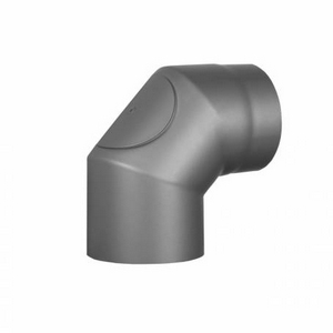

Но - такой вопрос - у Ютула есть колено с ревизией из черной трубы...можно ли его взять и соединить с нержавейкой?? или уже отдельно брать из нержи: колено, тройник, ревизию и капельник??
Нужно. Самое правильное решение!

Что касается колена, то оно скорее всего из котельной стали, то есть жаропрочной. Выглядит она как обыкновенная. Только стоит дорого.
