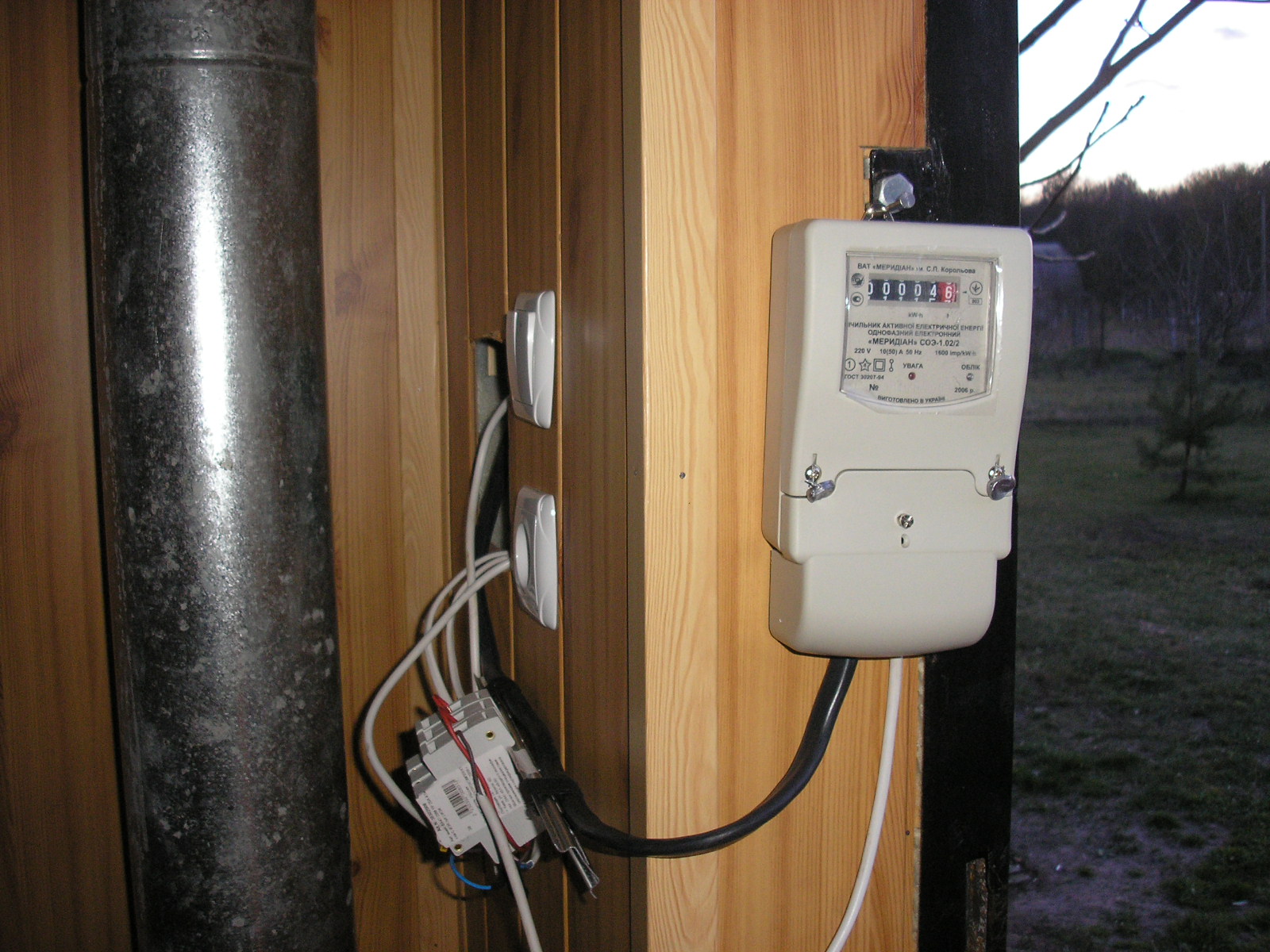

Первое - провёл долгожданный свет.
- алюминевый кабель А25 - 100м - 180грн.
- АВВГ 2*10 от столба до домика 25м тоже гдето - 180грн
- услуги электрика (соединил 2 столба ,подключил к счётчику) + чашечки и 2 траверса- 150 грн.
- услуги автовышки 230 грн ( работал час, ещё и ветки пилили на дереве)

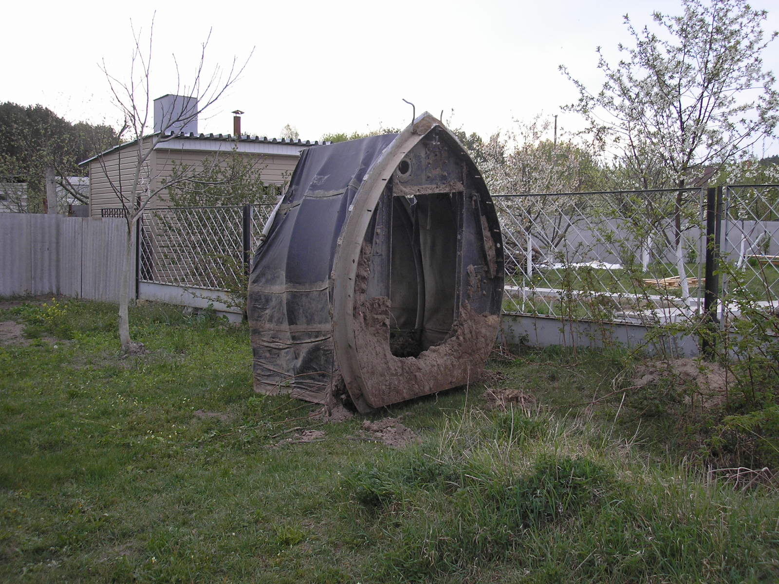

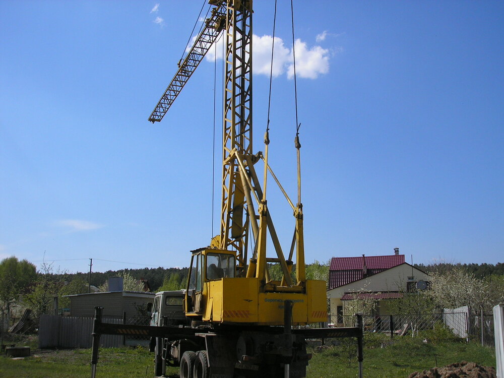

далее - пригнал кран (Камаз) который разложился как башенный кран (высота гдето 4 этажа) повытягивал блоки и переложил соседу на участок . работал час ( только на трёх блоках были крюки) 400 грн ( 40 грн за блок) и как бонус вытянул погреб ( раньше то был вход в бункер) (кстати цветной метал, кто заберёт на металолом?)

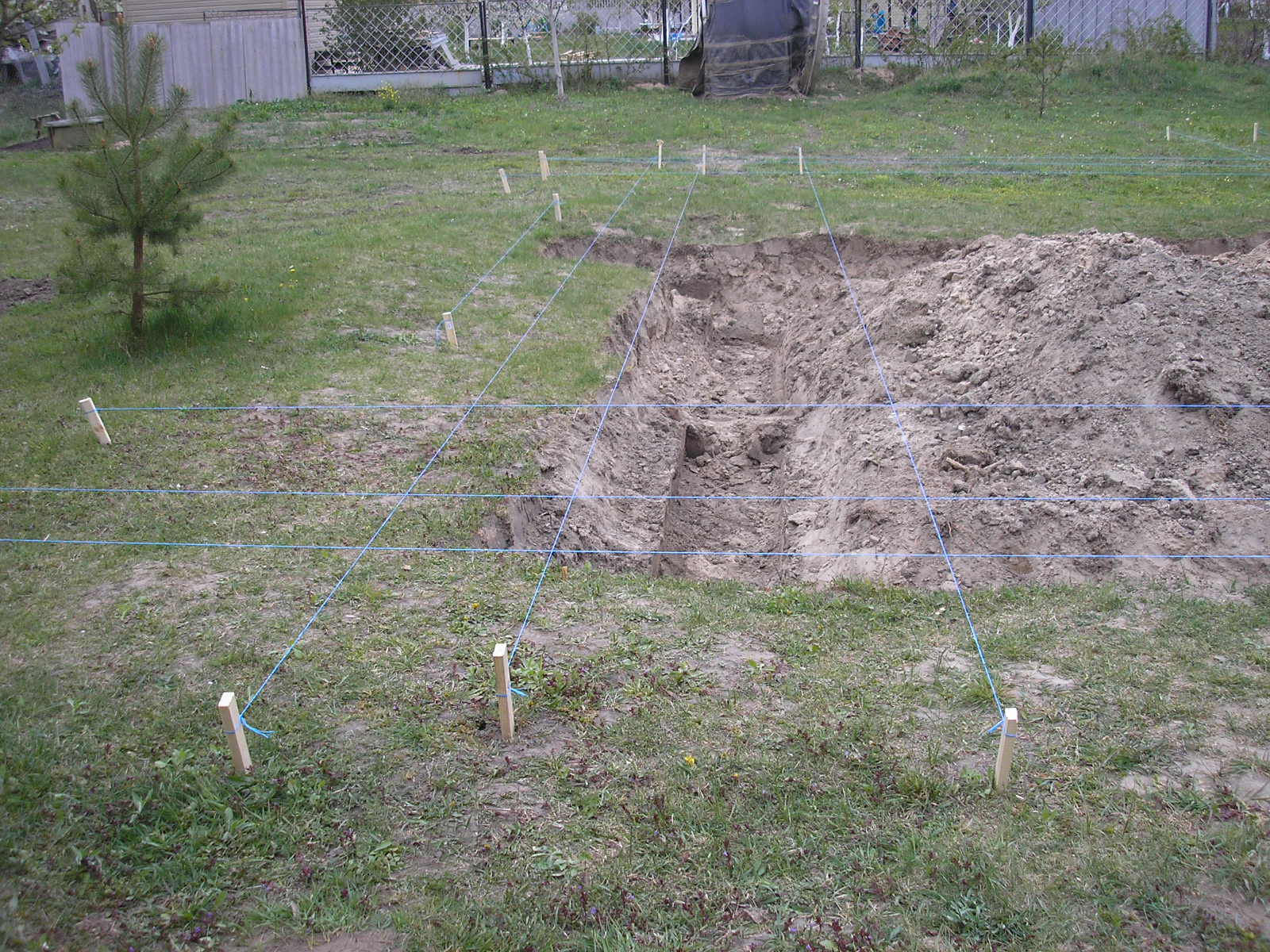

далее - сделал разметку дома, и разметил для экскаватора, где ему рыть.
Жду выходных чтобы начать рыть котлован и сразуже закажу доску для опалубки.

вот так я спрятал счётчик, мне очень нравиться

фундамент вторая сторона, выкопал гдето 1-1,2 м. чуть чуть уровень несовпадает, но всёравно буду ровнять песком до 90см. траншея шириной с метр, после заливки бетоном в опалубку побокам буду засыпать землёй и трамбовать. капал один на выходных, старался ровненько, землю отвозил на тачке в угол участка, чтобы незасыпать подьезды для миксера. подконец уже стал бросать в середину. осталось прокопать полторы стены

Опалубку буду собирать сам , доски обрезные завёз, арматуру вязать тоже, а заливать будут миксеры, ровнять буду по опалубке. Потом по проекту выведу все отводы и залью подушку. Позасыпаю землю обратно утрамбовуя каждый слой и займусь вторым этажем в домике.

Молодец. Я тоже все что могу сам делаю. Вот уже фундамент заканчиваю. Все от траншей, арматуры, покупки необрезной доски и превращения в примерно обрезную(с помощью цепной электропилы) до установки опалубки делал сам. Тоже неспеша.... Отпуск брал на две недели, провел его на стойке...
Заливал конечно миксерами, уже 6 миксеров залил :-D , и еще на полтора точно будет...
Но это так лирика.
Хочу дать совет. Опалубку ставь чуть выше уровня, потом наметишь по углам отметки 0 и натянешь шнур. По шнуру через метр вбиваешь гвозди (я 80-ку бил) и вот уже можно лить бетон. Получается чудестно. А то задолбешься ты выставлять опалубку по уровню, неблагодарное это занятие, особенно когда делаешь его сам..
+1
миксер всетаки не тюбик с клеем - скока нажал стока и выдавил
если опалубка будет в уровень - бетон будет переливаться - потом снимать опалубку будет геморно - или собирать бегать с лопатой вокруг нее намаешься

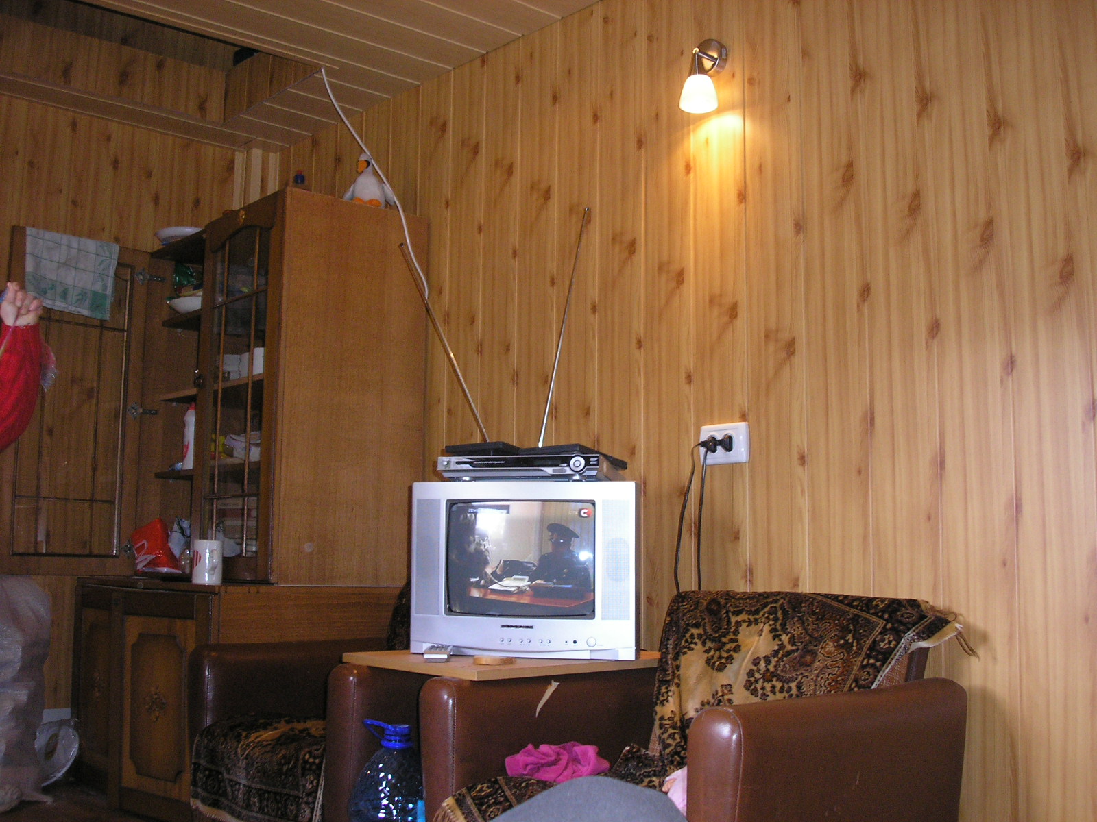

А пока повесил телек как советовали
На воторой этаж поставил эту штуку, от которой жена теперь не отходит, в кваку шпилит шо мальчи. Пытался зайти в нет через лайф, так нетянет, у меня отвратительная связь там.
От этого добра я больше радуюсь чем от компа, комп пиво так не холодит
