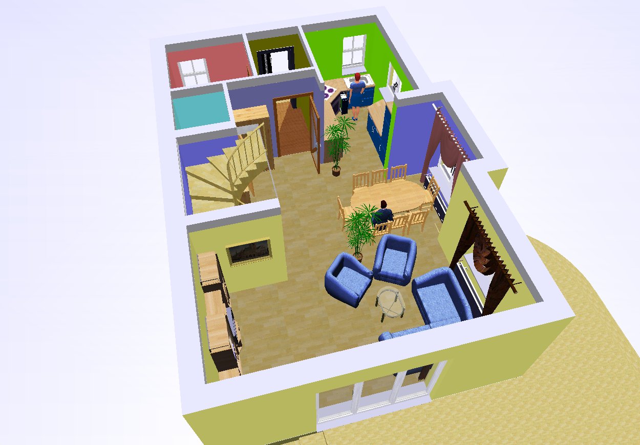

sergey Опубліковано: 17 вересня 2007 Поділитись Опубліковано: 17 вересня 2007 Несколько вопросиков: 1. Каким планируешь делать перекрытие второго этажа: монолит или плиты? 2. Будет ли перепланировка (например вместо котельни ванная а котел в кухне...)? 3. Каким путем будет вводится канализация в дом? Посилання на коментар Поділитися на інших сайтах More sharing options...
Fila Опубліковано: 18 вересня 2007 Автор Поділитись Опубліковано: 18 вересня 2007 Несколько вопросиков: 1. Каким планируешь делать перекрытие второго этажа: монолит или плиты? 2. Будет ли перепланировка (например вместо котельни ванная а котел в кухне...)? 3. Каким путем будет вводится канализация в дом? 1. Монолит, от плит отказался, почему обьяснить несмогу. Да и не интересовался если такие размеры. 2. Котельню оставлю на томже месте, возможно только котельню соеденю с туалетом и тудаже пристрою душевую кабинку. Или оставлю всё как и есть, а с котельни будет дверь в гараж, который будет стоять за домом. Я специально и от забора отступил и стена там глухая. тольк одно маленьке окно с туалета. В гараже смотровая яма, а с неё дверь в погреб. Вобщем никаких сильных перепланировок не будет, на втором этаже всё так и останеться. А один листик с дорисовкой гаража я могу докупить в любой момент если если мой проект потребуют в БТИ. Есть такойже проект только с гаражем в томже месте в котором хочу я. 3. До заливки фундамента по проекту заложил трубы, для воды, для электричества (от столба будет идти подземлёй) , для света на задний двор ( беседка, сауна) . И сразу заложил под канализацию толстую трубу гдето см 70 вниз. Сейчас пока её закопал. Она будет тянуться за забор и под лесом будет закопан септик. До заливки подушки повыгинаю все трубы вверх и сразу проведу внутри дома слив, а потм уже всё залью бетоном. Посилання на коментар Поділитися на інших сайтах More sharing options...

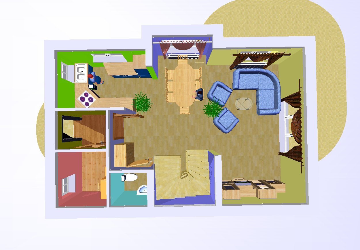

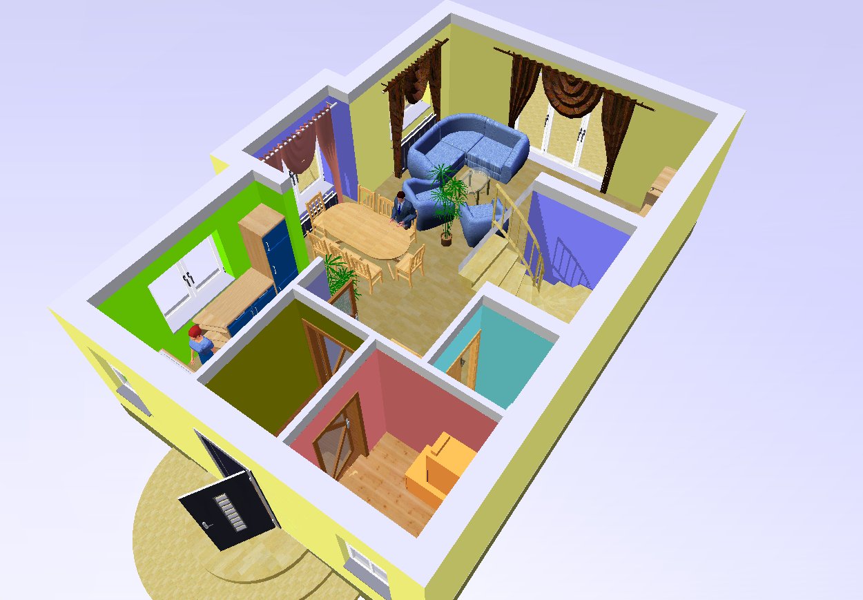

sergey Опубліковано: 18 вересня 2007 Поділитись Опубліковано: 18 вересня 2007 а на фото можно посмотреть (если есть)? Посилання на коментар Поділитися на інших сайтах More sharing options...
Fila Опубліковано: 19 вересня 2007 Автор Поділитись Опубліковано: 19 вересня 2007 а на фото можно посмотреть (если есть)? с внутренней стороны трубы оставил длинней чтобы их можно было загнуть к верху и залить подушку. с наружи вот так. покачто это всё присыпал, над будет откапаю. Посилання на коментар Поділитися на інших сайтах More sharing options...
sergey Опубліковано: 19 вересня 2007 Поділитись Опубліковано: 19 вересня 2007 Интересно было посмотреть как выглядит планировка и вот что получилось... только не могу выложить o2c изображение... админы не дают 8) Посилання на коментар Поділитися на інших сайтах More sharing options...

Fila Опубліковано: 22 грудня 2007 Автор Поділитись Опубліковано: 22 грудня 2007 как успехи Fila ? Сергей спасибо за план дома, я хоть чуточку начал представлять будущий дом. Успехов пока никаких. Пока решаю бумажные дела.Да и работы много. А как только чуточку потеплеет, погоню дальше. Подушку заливать, завоз материала, и начну гнать стены. Потом бригаду на крышу, окна , двери, котёл. Это хочу всё успеть за год. Посилання на коментар Поділитися на інших сайтах More sharing options...
