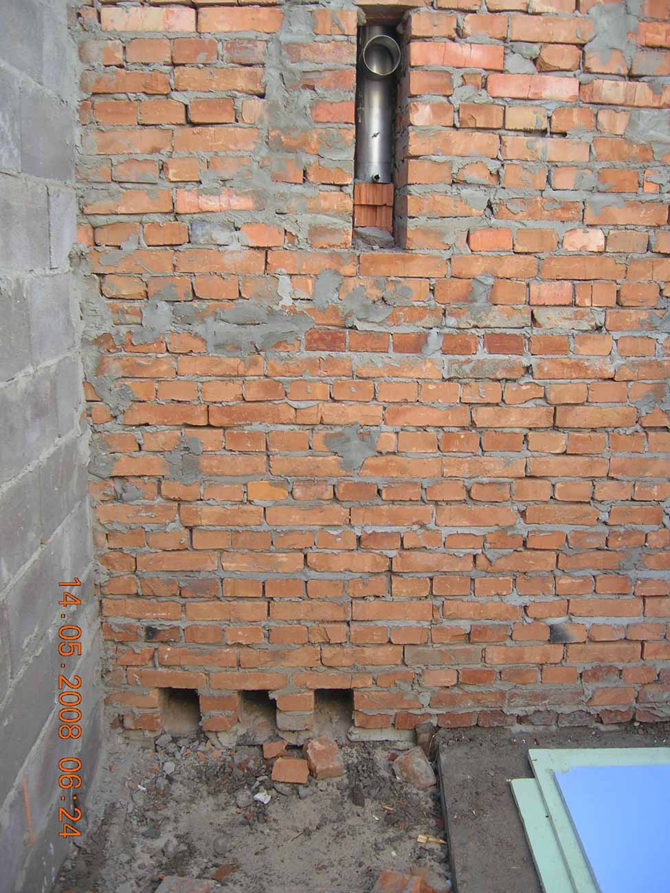

Fila Опубліковано: 18 травня 2008 Автор Поділитись Опубліковано: 18 травня 2008 Добрался до компа. жаль фотык не со мной, попробую завтро выложить фото. На сегодня выгнал первый этаж, залил доп. фундамент под перестенки и дымоходы. Котяра: Дымоход буду выгонять уже до зливки перекрытия. Под него фундамент подготовил. Гнать буду из керпича . от пола буду тянуть одну трубу-нержавейку наверное для котла, вторя начнёться под потолком и будет вентиляцией для кательной, третья для коридора, а четвёртая со второго этажа - вытяжка с ванной. В дымоходе всего получиться 4 трубы. Для вытяжек наверное будут обычные канализационные трубы. А вот с камином будет сложнее. Там тоже надо гнать дымоход, но уже с двумя трубами. Камин на первом этаже будет и на втором. Планирую сразу купить в эпицентре камин, установить и вплотную обкладывать его и гнать дымоход. На словах тяжело обьяснить скоро выложу фото. Ещё возникла проблема. На каком уровне и какой диаметр трубы делать для котла? Ехать выбирать катёл и делать замеры??? Посилання на коментар Поділитися на інших сайтах More sharing options...

BrotherSam Опубліковано: 19 травня 2008 Поділитись Опубліковано: 19 травня 2008 Ещё возникла проблема. На каком уровне и какой диаметр трубы делать для котла? Ехать выбирать катёл и делать замеры??? У атмосферных как правило диаметр 125мм, у турбированых - 100мм. Но честно говоря не знаю, как для турбированого завести через каналы коаксиальный дымоход, чтобы он при этом еще и работал. У себя заложил 100мм на высоте 1800мм от "0". На такой высоте от пола находится дымоход в котле, который смонтирован у отца. Диаметр 100мм, думаю протупил (если что, то переход на больший диаметр допускается, а вот наоборот не желательно), но время покажет Ниже фото, как делал у себя. Посилання на коментар Поділитися на інших сайтах More sharing options...
Fila Опубліковано: 23 травня 2008 Автор Поділитись Опубліковано: 23 травня 2008 Это качественный облицовочный кирпич, брал его для трубы в маленьком домики. Трубу не стал доделывать и пустил его на перестенки. Его хватило только на одну стену. По фото я теперь понял как мне надо сделать. Я просто оставлю такое же окошко как у вас но чуть подлинее, тем самым могу ирграть трубой выше ниже. Скажите что это за труба? И ещё вопрос: в одном дымоходе будет идти 4 трубы, железная для котла, и 3 серые как для канализации, они буду идти вентиляцией. Нужно их изолировать от труб от котла? нагреваеться ли она??? Посилання на коментар Поділитися на інших сайтах More sharing options...

BrotherSam Опубліковано: 26 травня 2008 Поділитись Опубліковано: 26 травня 2008 Э Скажите что это за труба? Это гильза из нержавейки. Делают по заказу в "София" www.sofiya.kiev.ua/ Посилання на коментар Поділитися на інших сайтах More sharing options...

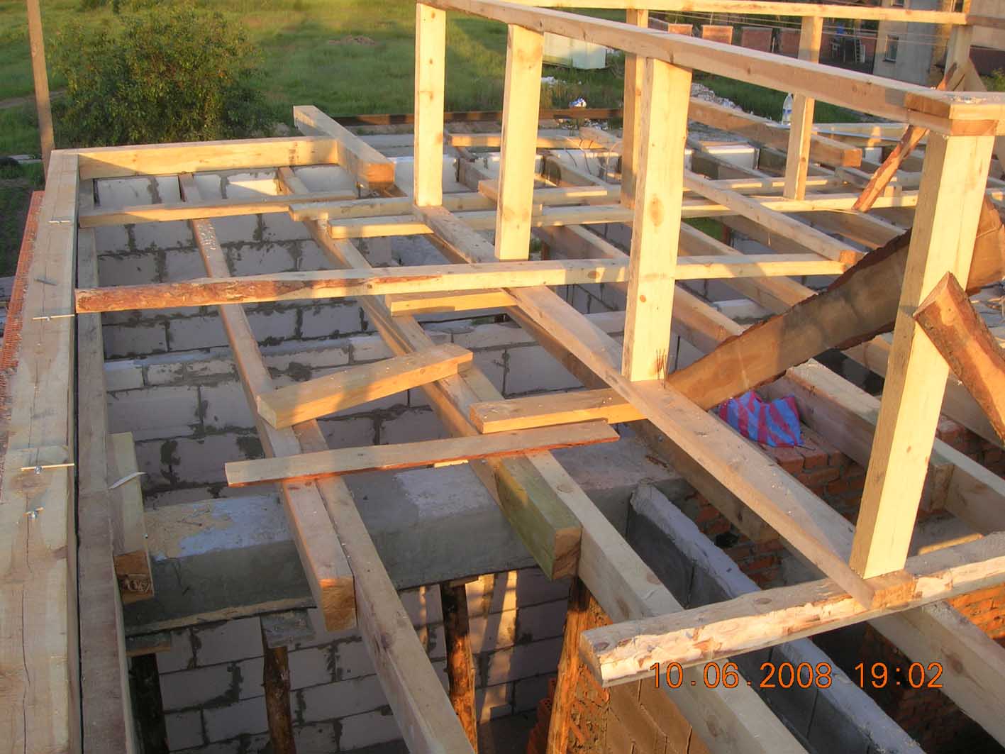

sevlad Опубліковано: 7 липня 2008 Поділитись Опубліковано: 7 липня 2008 Решил чтобы не вбухать все деньги в перекритие сразу(балки,кран,арматура, цемент,насос) , сделать его деревянным. Щас буду заказывать только брусья 200*200, разложу, и покроям из старых досок выложу временный пол. Это ты фигню придумал. На таких пролетах деревом не делают, т.к это нерационально. По уму брус тебе нужен не 200х200, а 300х100(150) и цельный. Брус такой только клееный, а этом капец дорого. Либо ищи промежуточные опоры, либо двутавры тебе светят. А там уж смотри, или уменьшить двутаврами пролет до "номального" и дальше деревом (см. у Надежды или Айрин), или монолит. Двутавр 12-14 быстрее всего хватит, при 7м он будет весить в районе 100-ки. При помощи нехитрых приспособ и друга(-ей) - можно поднять без крана. Но лучше найти краны работающие "за подъемы". зы. Бывают плиты 7,2м. Присмотрись к ним!!! Посилання на коментар Поділитися на інших сайтах More sharing options...
BrotherSam Опубліковано: 7 липня 2008 Поділитись Опубліковано: 7 липня 2008 Возникает проблема, балок по 7 метров нету. Поэтому придёться наращивать. Переживаю чтоб потом непровалиться. может кто подскажет, как праввильно соеденить? Привет Я себе заказывал 200х200 6м в Нежиловичах за Макаровом. Напилили длинной до 6,3м. Думаю могли бы на заказ и 7м распилить. Но я бы не рисковал их ставить неделимо, а лучше застыковать на какой-нибудь из перегородок. У меня сделано так Посилання на коментар Поділитися на інших сайтах More sharing options...
Fila Опубліковано: 25 липня 2008 Автор Поділитись Опубліковано: 25 липня 2008 Ой давно не отписывался. С перекрытием я всё решил. Купил швеллер (160), сделаю двутавр, уложу их и кним уже буду мостить балки, максимальная длинна балки выйдет около 5м, а в основном везде 4 - 4,5м. Дерево заказываю на днях. Вобщем пока продвижений никаких, по стройке. А вот корчика сменил на полноприводного: Посилання на коментар Поділитися на інших сайтах More sharing options...

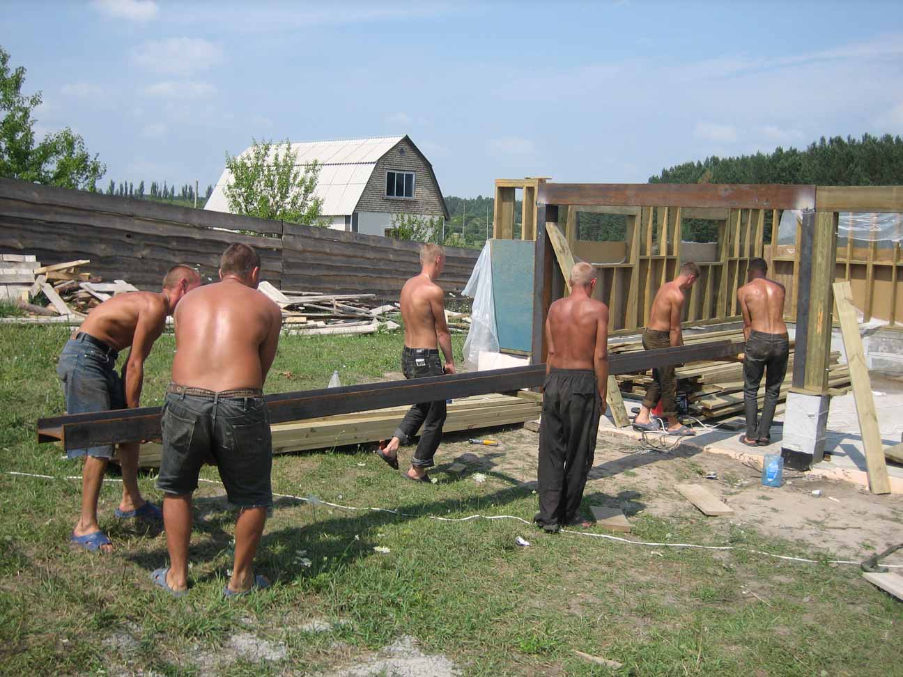

Надежда Опубліковано: 28 липня 2008 Поділитись Опубліковано: 28 липня 2008 На семиметровый двутавр надо в помощь пять друзей Посилання на коментар Поділитися на інших сайтах More sharing options...

Fila Опубліковано: 7 серпня 2008 Автор Поділитись Опубліковано: 7 серпня 2008 2 Pablito ну как бы это не тот дымоход, о котором вы думаете. Три шахты для вентиляции, в каждой шахте будет идти пластиковая труба. А закрытая шахта четвёртая, для котла. И там тоже будет труба - нержавейка. Вот еслибы это был дымоход для камина, где будет идти открытый огонь, вот это другое дело. Кстати вопрос: хочу дымоход для камина сделать из тогоже кирпича , а внутри труба, пойдёт? А вот что сделал за 2 дня: 2 Надежда : семиметровый швеллер закинули вдвоём наверх с братом. Балки которые, не легче, за два дня закинул сам - один. Посилання на коментар Поділитися на інших сайтах More sharing options...
