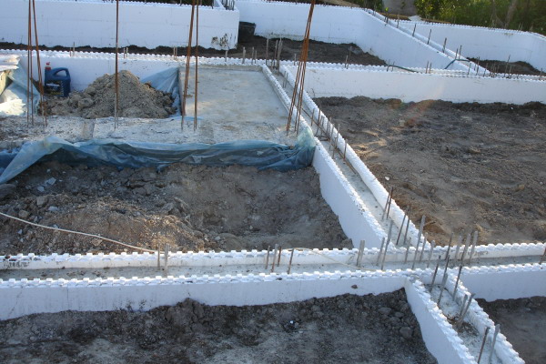

Правильное армирование расчитывает конструктор исходя из результатов геологоии. У меня по проекту - горизонтальная арматура 10 по низу и по верху термоблока, вертикальная каждые 25 см по два прута.
Красота! Молодец! Пиво по технологии добавлял?? пропорции соблюдены?:D
Присоединяюсь к вопросу о вертикальной арматуре!
4 глатка пива на один замес, всё как пологаеться.
Если обратите внимание то нет проходов для дверей. Проходы буду делать на втором блоке. Тоесть первый блок идёт какбы вместе с фундаментом. Он практически весь зальёться полом внутри дома.
По поводу прочности первого блока. Вопервых неправильно делал замес. Тоесть черезчур крепко. Проармировал хорошо, даже от фундамента остался целый мешок обрезков арматуры по 15-20см. проложил в каждый квадратик поперёк. также в 2 прута горизонтально соединив по окружности в одно единое целое. А также очень много вертикальных идущих с фундамента. Всё что щас торчит из первого блока, это всё идёт с фундамента. Изначально расчитывалось для связки монолитной половой плиты, а получилась связка стен с фундаментом. Все вертикальные углы буду армировать в 4 прута включая окон и дверей начну со второго блока. Планирую горизонтальную арматуру кидать так-
1ряд 2прута, второй 1 прут, третий 2 прута ,четвёртый 1 и тд, до перекрытия, а потом снизу блока 2 прута и сверху тогоже блока ещё 2. Непереборщю?или не стоит каждый ряд армировать.
ИМХО явный перебор. нижний и верхний пояс - за глаза, если хочется перестраховаться, то сделать еще один средний
Romka Спасибо, значит сделаю 4 ряда, тоесть первый тот что под окнами, выше окон и последний. арматура 10ка.
Теперь ломаю голову как сделать воронку. Есть пару намётков. Взять блок отрезать один квадрат, и кнему присобачить железныую воронку. Блок вставил в пазы и погнал лить.
Я стены своего домика армировал следующим образом.
Вертикальная арматура 2 прута 8мм шагом 750мм -везде.
На углах, и на гранях проемов - 4 прута 8мм.
В местах концентрации напряжения - балки опоры - 6 прутов 8мм.
Горизонтальная арматура - 2 прута 8мм шагом 750мм - везде.
Также на углах устанавливались Г-образные хомуты.
Над проемами - по расчету (у меня есть проемы по 3000мм)
Армировать десяткой - не вижу смысла, лучше купить такой же вес восьмерки и ставить ее чаще.
Я так понимаю горизонтальная арматура в верхнем ряде фундамента имеется?
Вот фотка моих выпусков из фундамента

Проармировал десяткой. остатки от фундамента.
На всех углах и окончаниях по 4 прута.
Сначало сделал трёхметровые. И понял что нереально будет залезть чтобы протянуть блок. Решил по полтора метра , а потом наростить ещё полтора. Так будет проще.
Проложил трубы. Завтро завезу ещё арматуру и понеслась. Все швы заделываю скотчем.
канализационные трубы такой толщины можно вставлять в несущие стены? это не повлияет на качество конструкции??
Меня то же заинтересовал вопрос,как на эту трубу блоки одевать.
Труба 110, дырка в блоке - 150, так что одеть можно без проблем.
Как будут держать 20-40мм бетона.... вот вопрос.
Я бы в данном случае 6-8ку арматуру вокруг трубы каждый ряд блоков ставил... и все равно стремно. имхо
