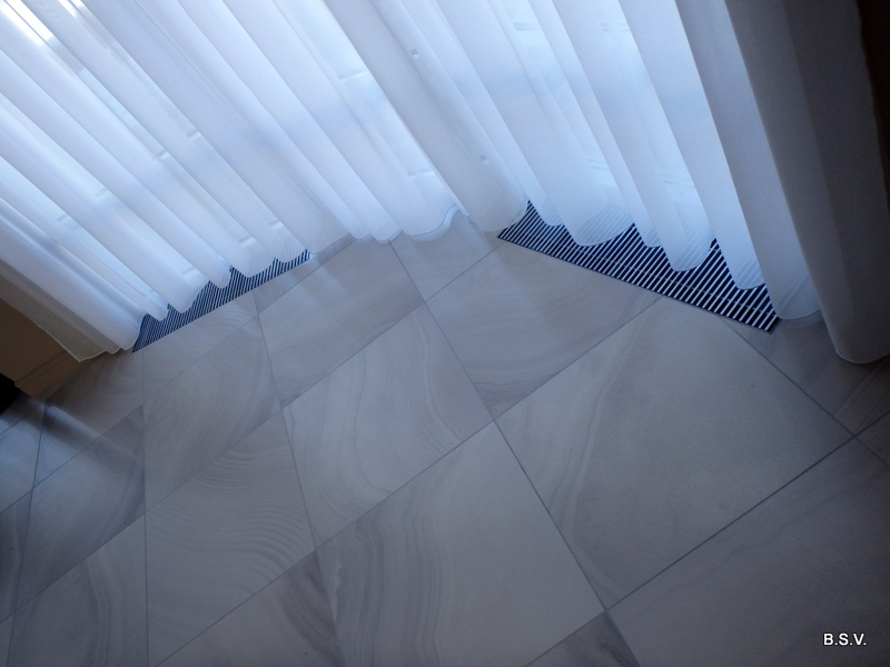

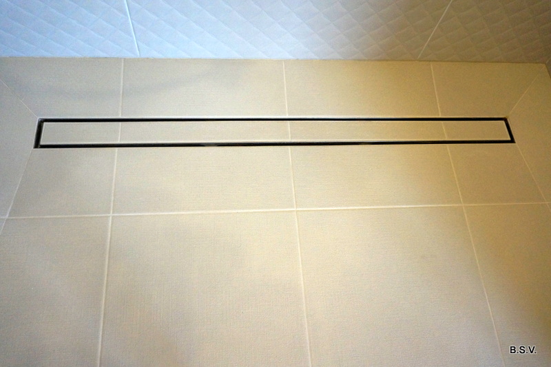

В основном-Керми. Нравиться нержавейка.
В последнее время, появились красивые ТЕСЕ, в ту же цену и тоже из нержи.
Решил попробовать
Решил попробовать

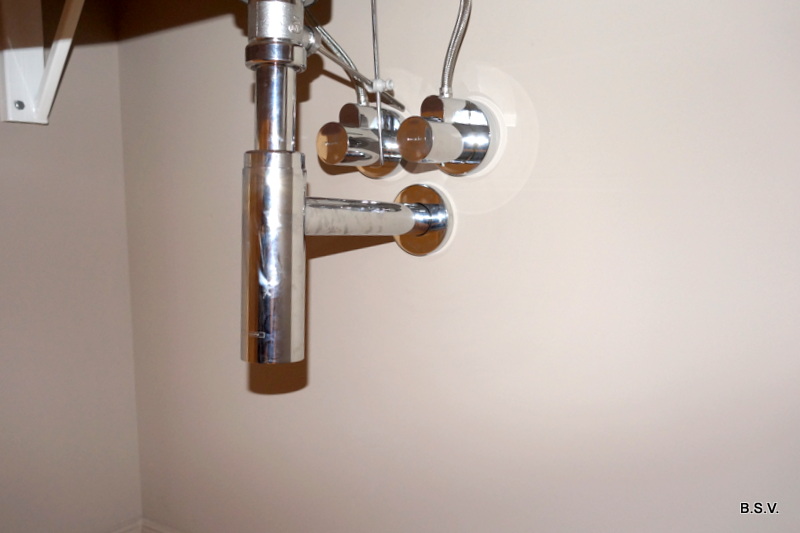

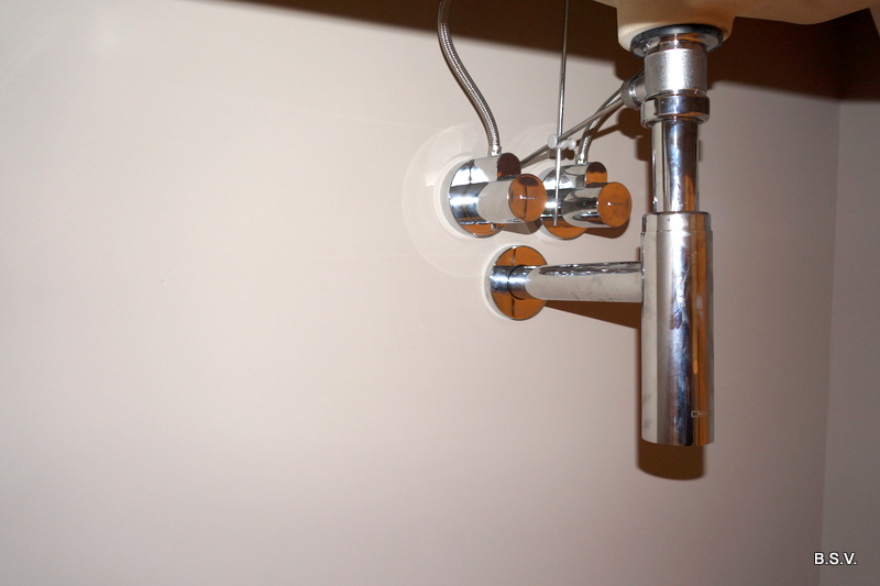

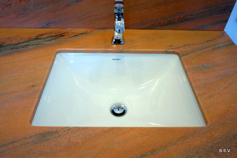

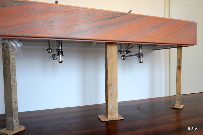

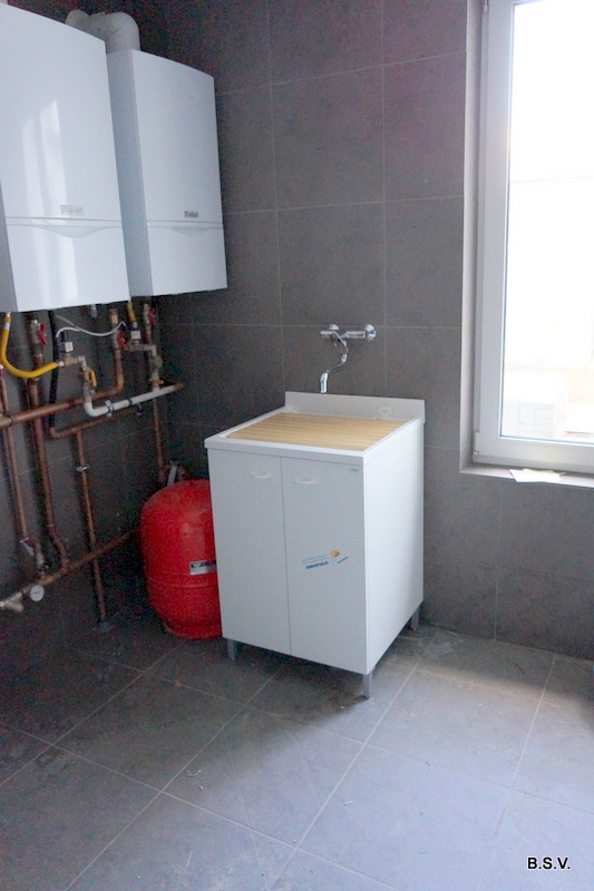

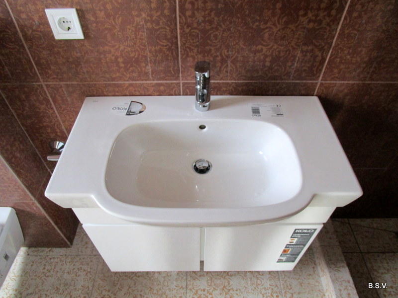

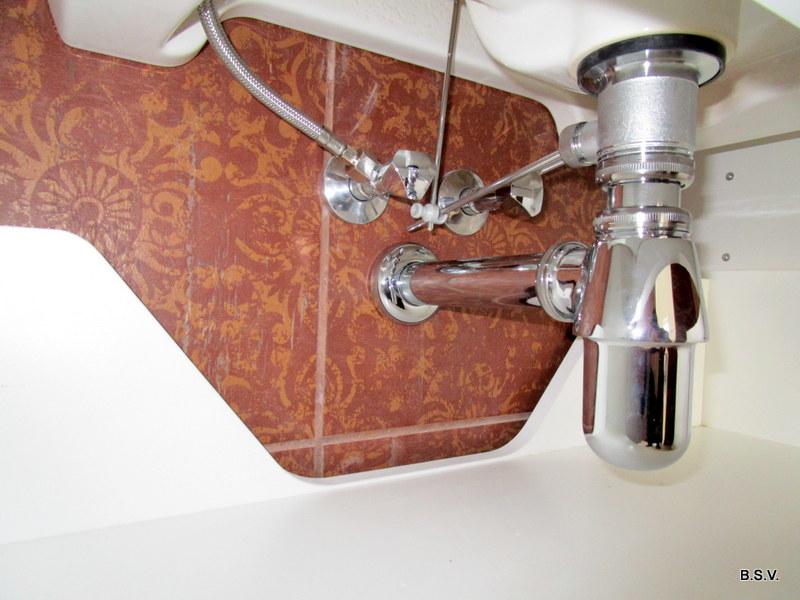

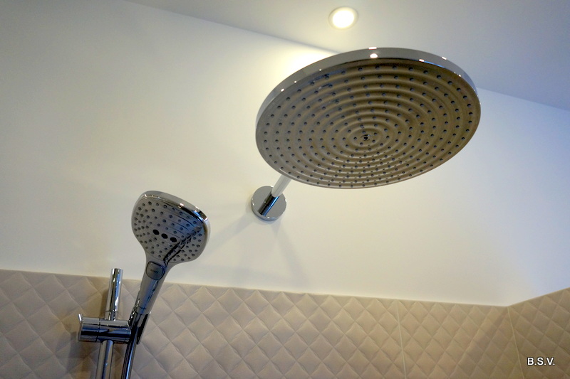

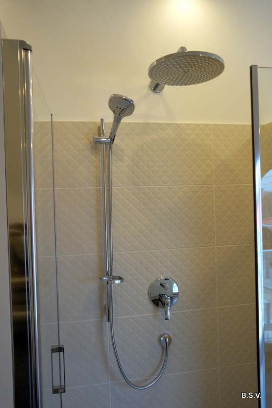

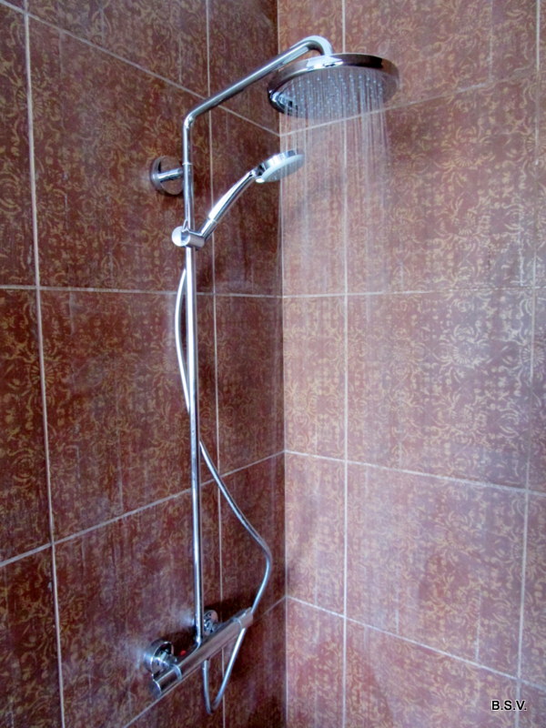

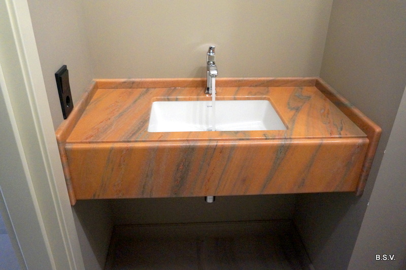

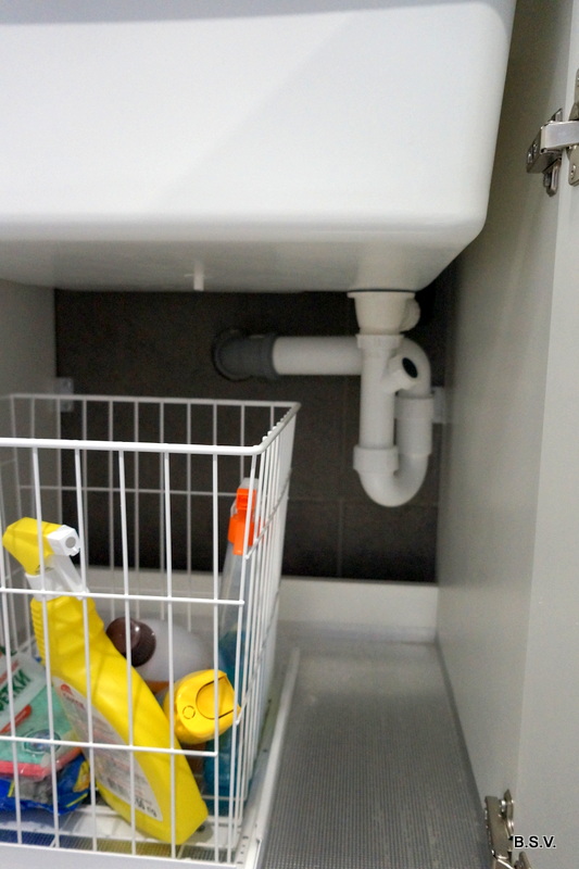

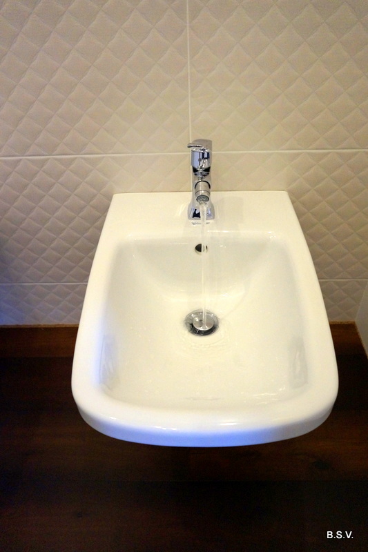

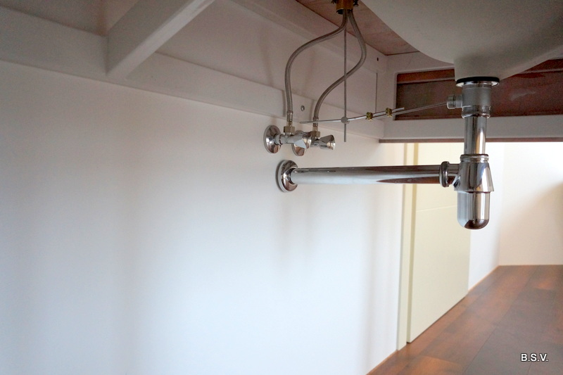

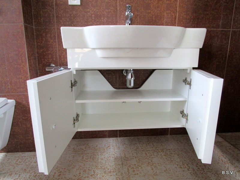

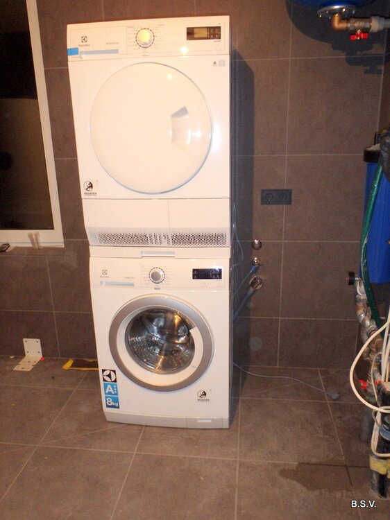

Установка сантехники.

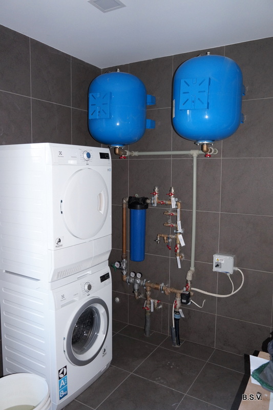

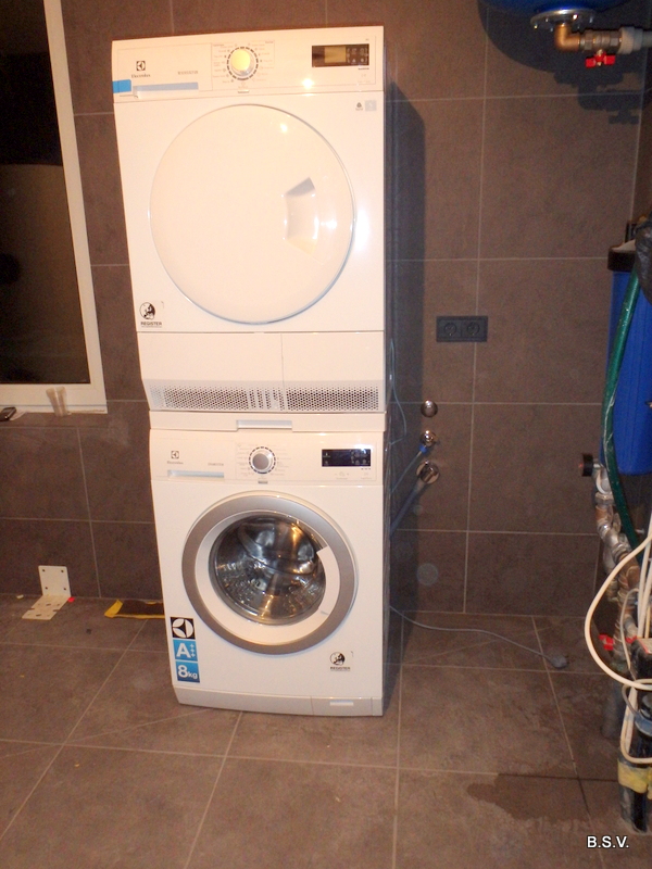

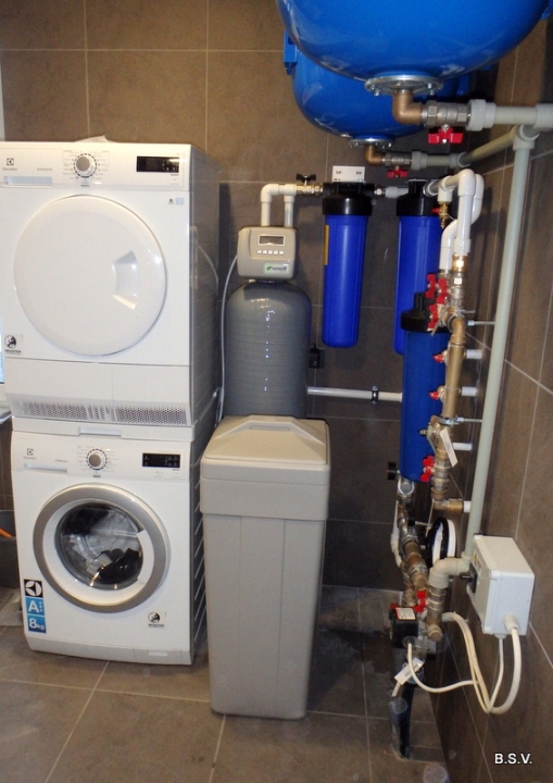

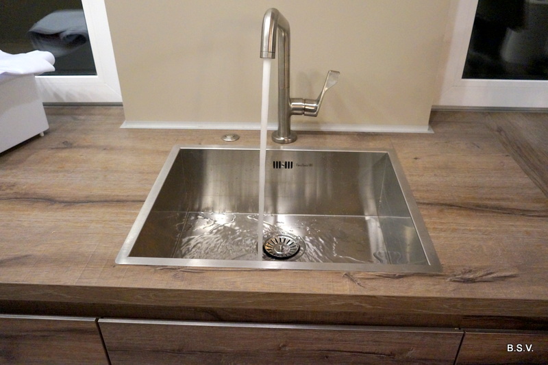

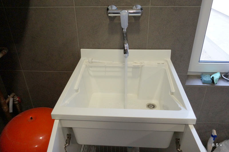

Котельня, превратилась в прачечную:).
Стиралка, сушилка, глубокий "умывальник"
По последнему, хочу заметить, канализацию выводите диаметром 50.
Высота смесителя также должна быть высчитана заранее.

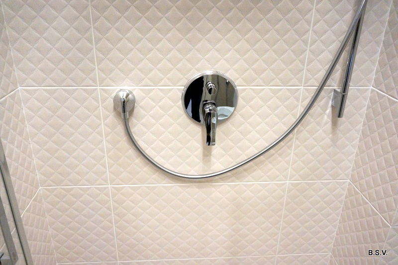

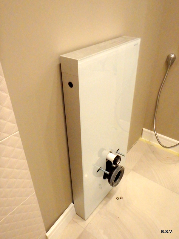

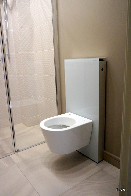

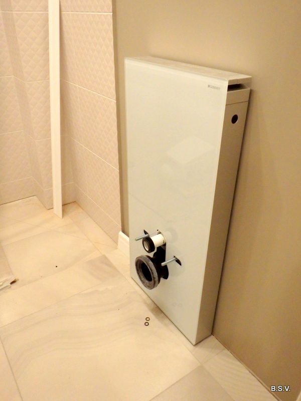

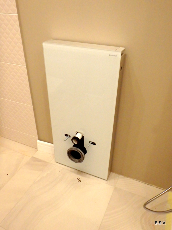

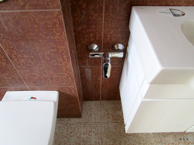

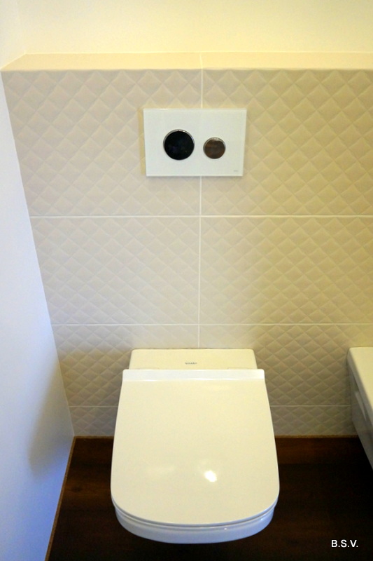

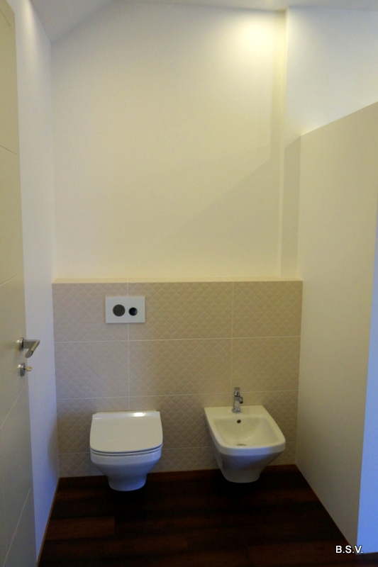

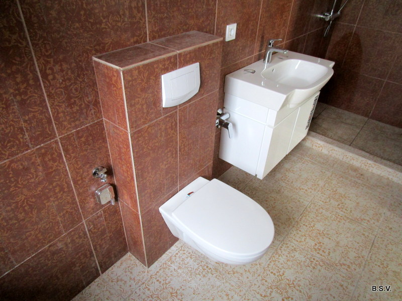

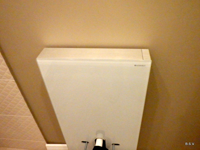

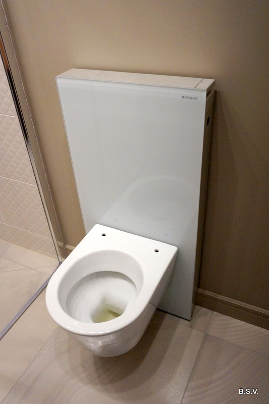

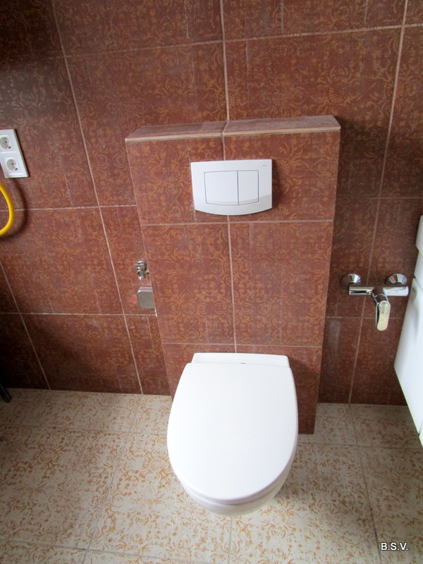

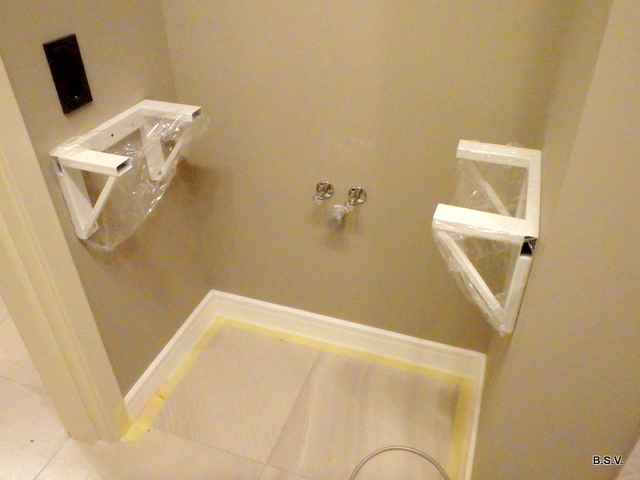

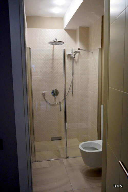

Малый санузел.
Установка недешевого унитаза с инсталяцией была вызвана недостаточной толщины смежной стены.
Данная конструкция позволила немного разделить глубину.
Подводящие трубы спрятаны в полу и частично стене, бачок и унитаз- снаружи.
Все остальное, по стандарту.

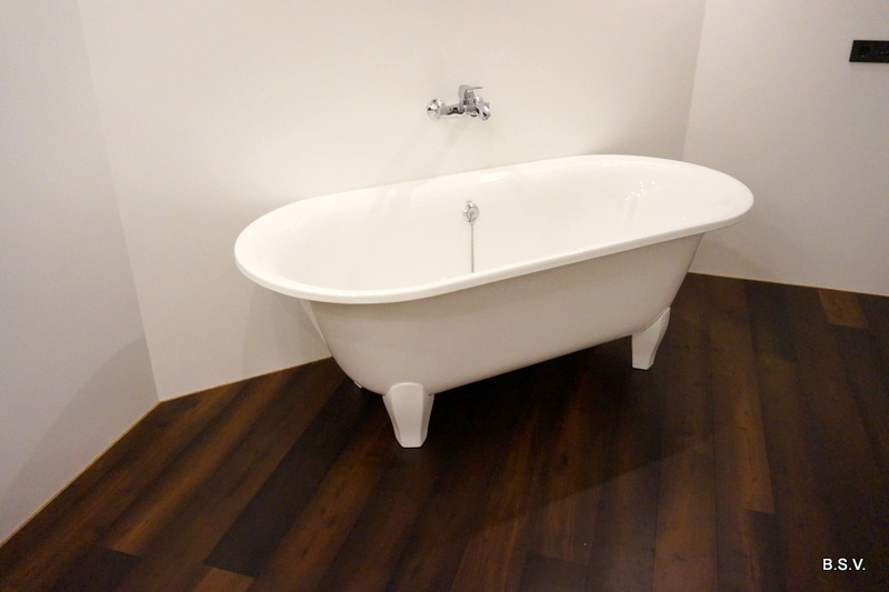

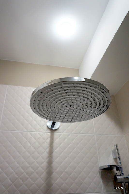

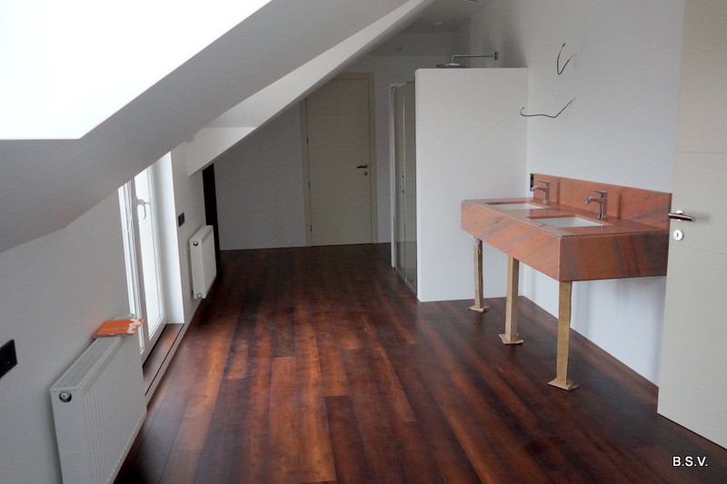

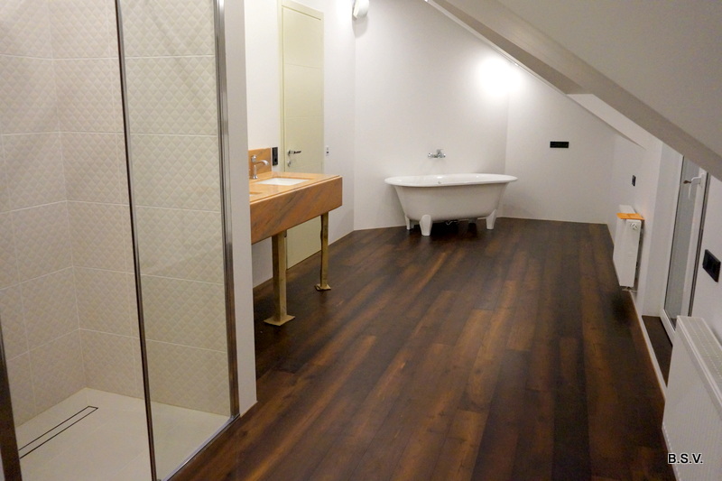

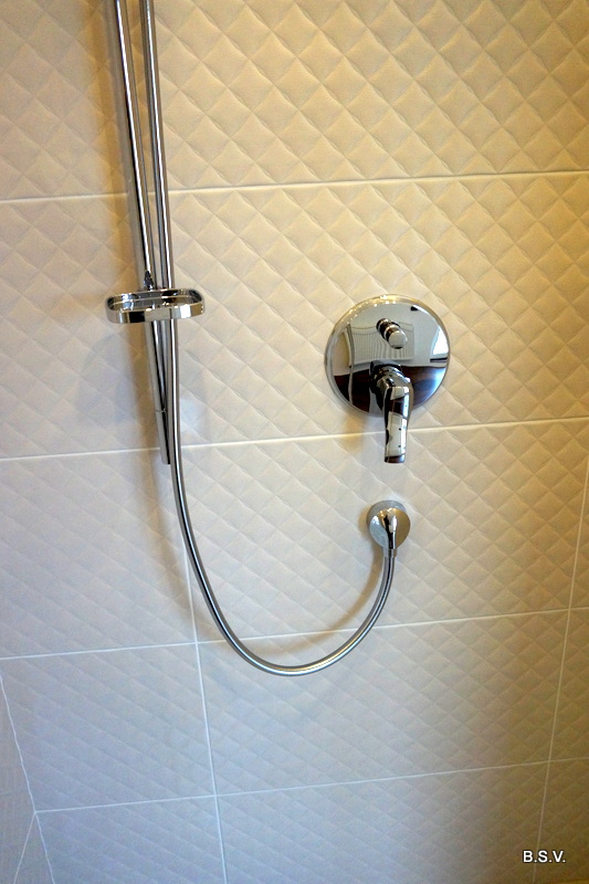

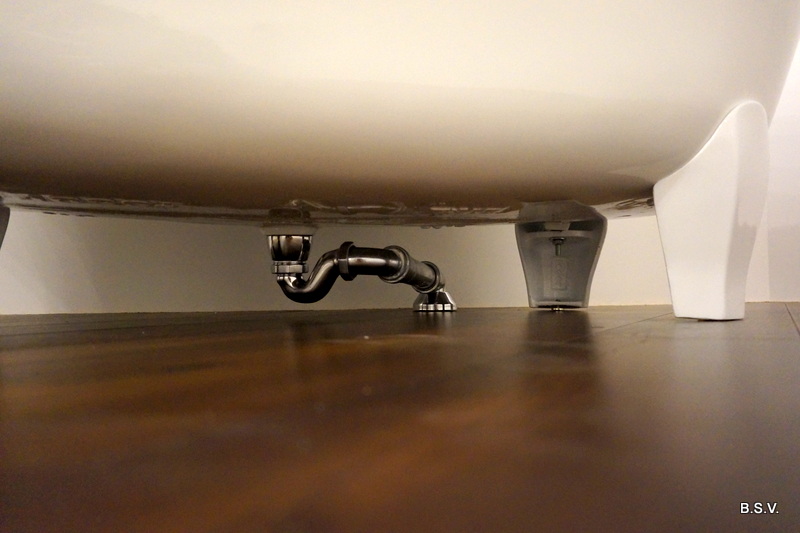

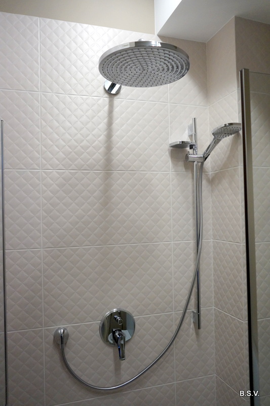

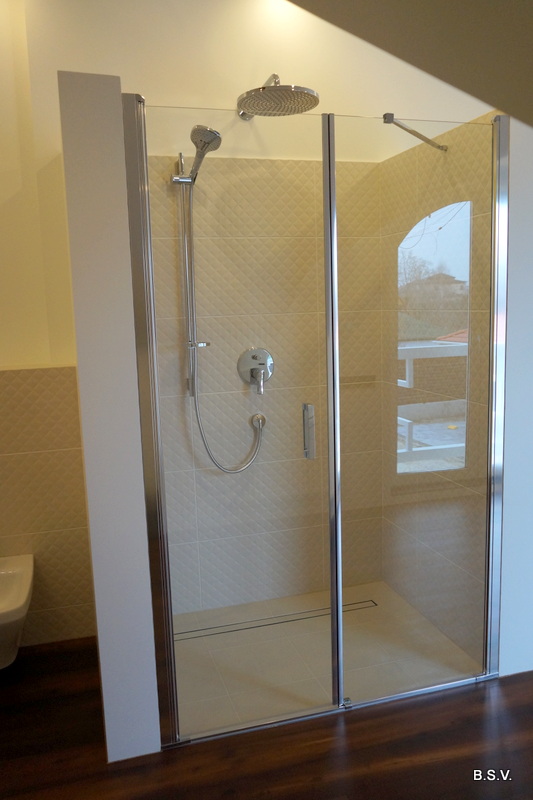

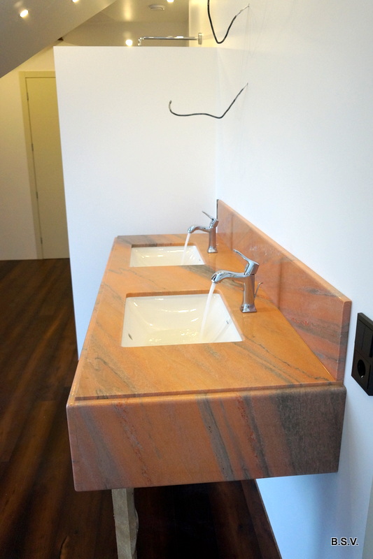

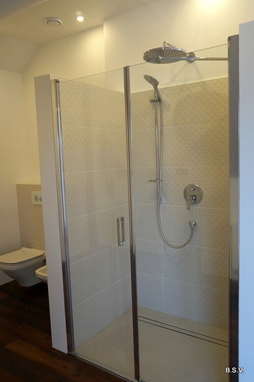

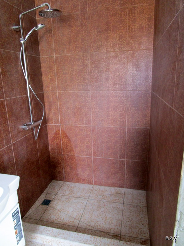

По ванной: красиво, эстетично..... но вряд ли практично. (имхо)
В данной ситуации, я просто исполнитель.

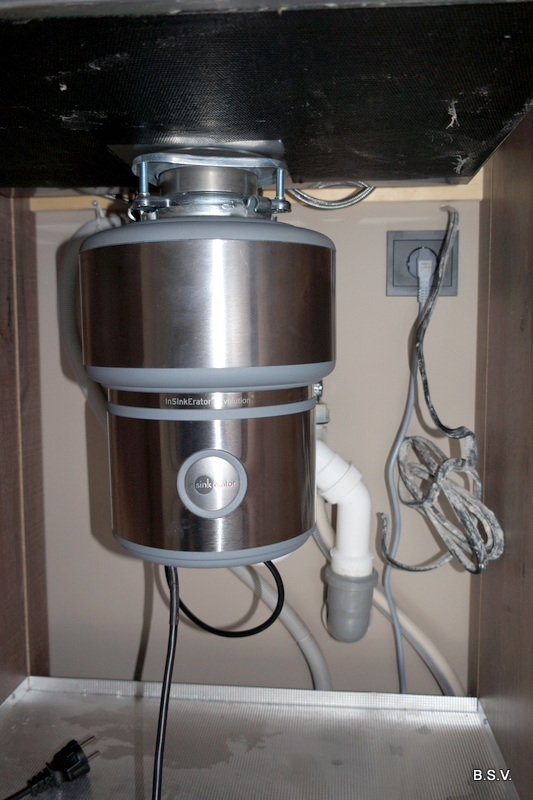

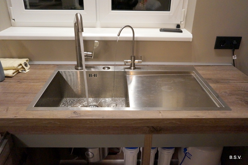

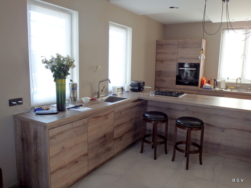

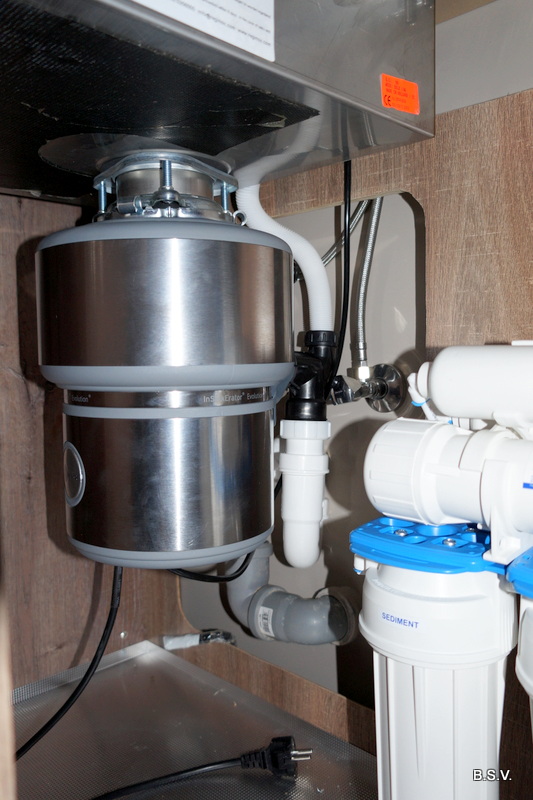

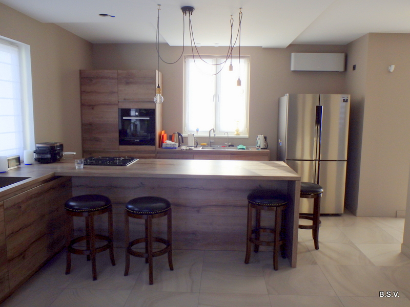

Кухня с двумя мойками, измельчителями и осмосом.

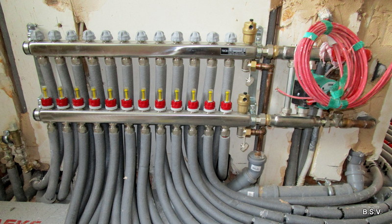

Также были установлены, комнатные контролеры, сервопривода ТП, радиаторы с термоголовками.

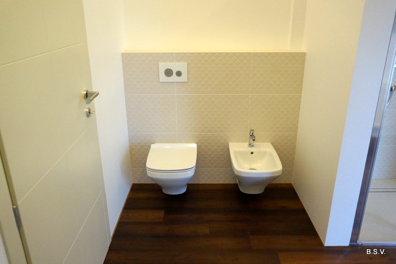

А можна взнати з чого зроблена підлога.
А что там в ванной на полу за покрытие? Ламинат/плитка?
Какая-то африканская паркетная доска.
Если о втором санузле, то уже ответил.
Там где теплый пол- везде плитка.

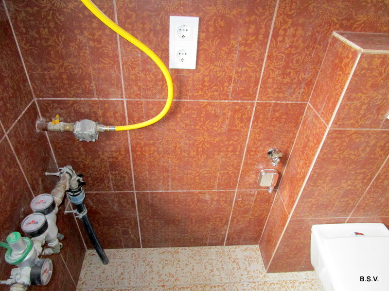

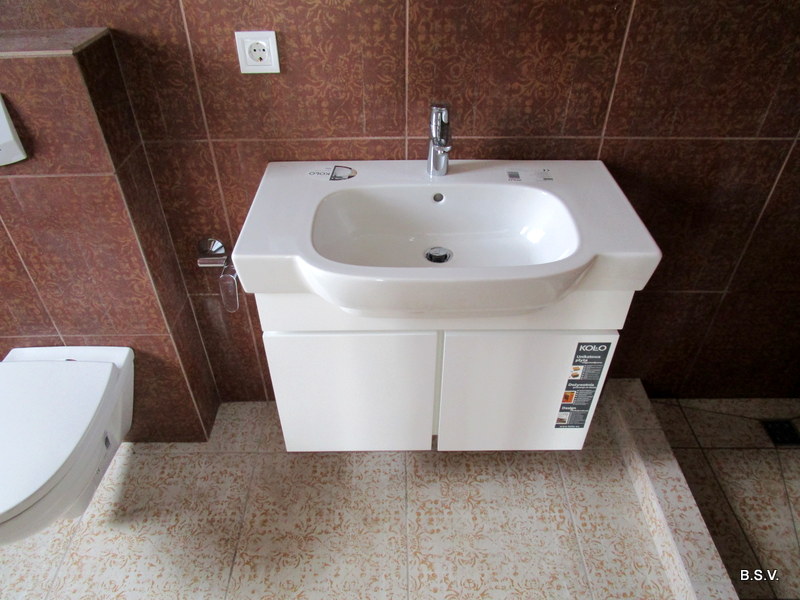

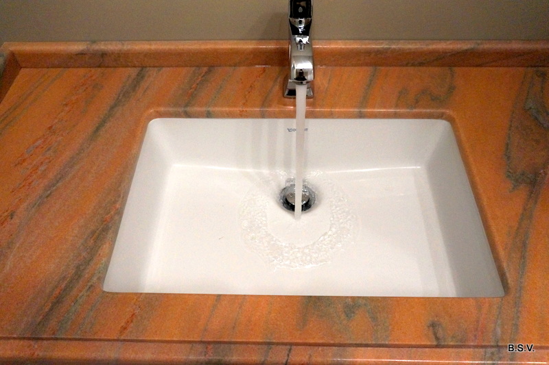

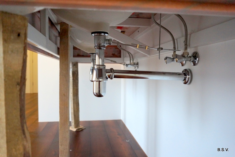

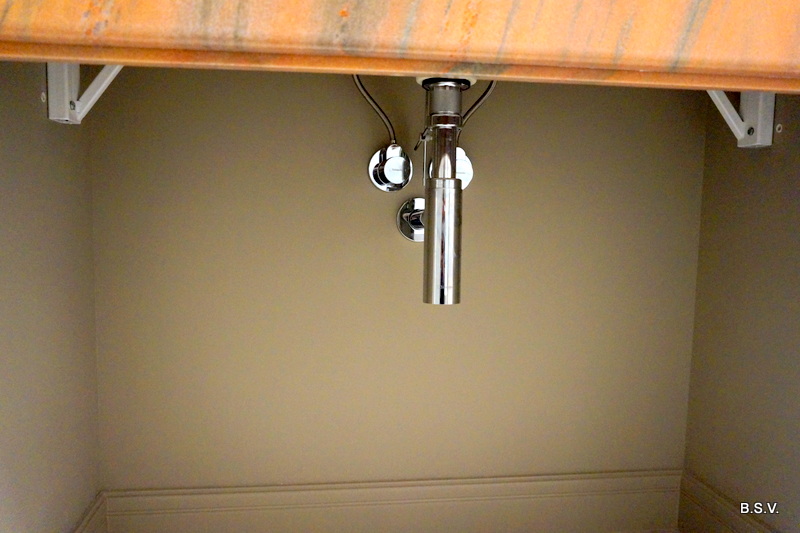

О! а что это за мойка такая? Зачем там выступы/пазы с внутренней стороны?
Сам спросил, сам нашел ответ )))
Спасибо! ;)

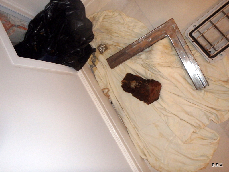

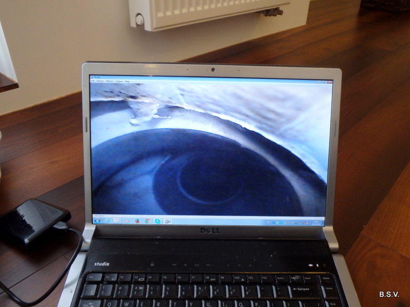

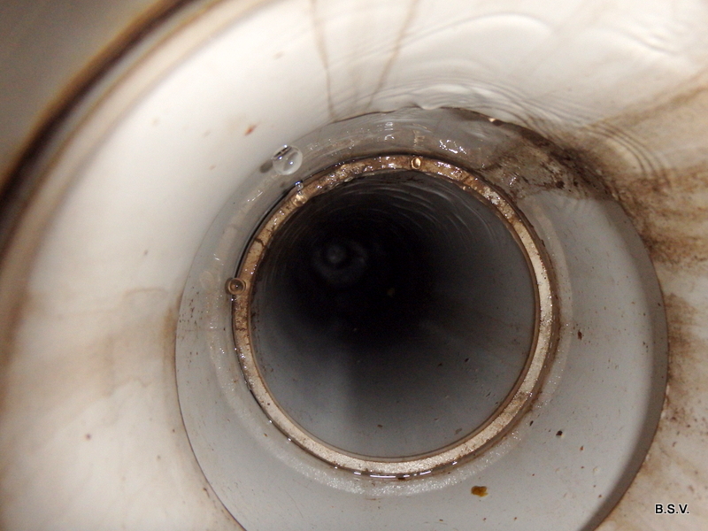

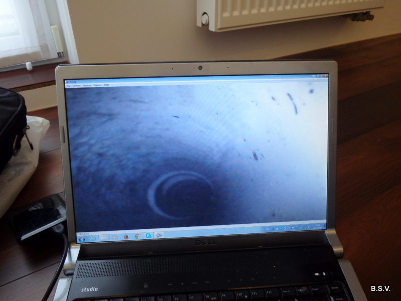

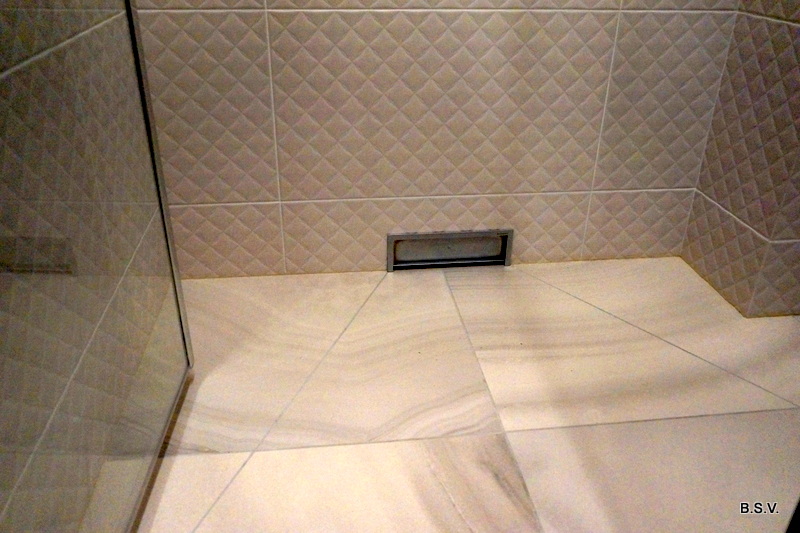

Случайно заметили, что странно уходит вода с унитаза (с бульканьем в трапе).
Ноутбук и 10 метровая камера помогли найти причину.

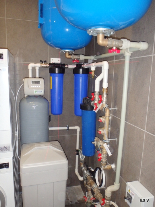

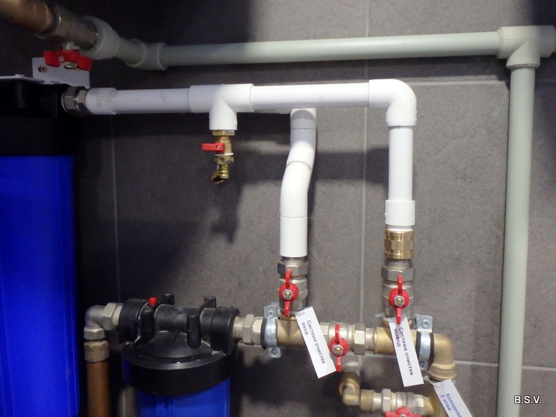

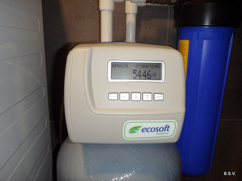

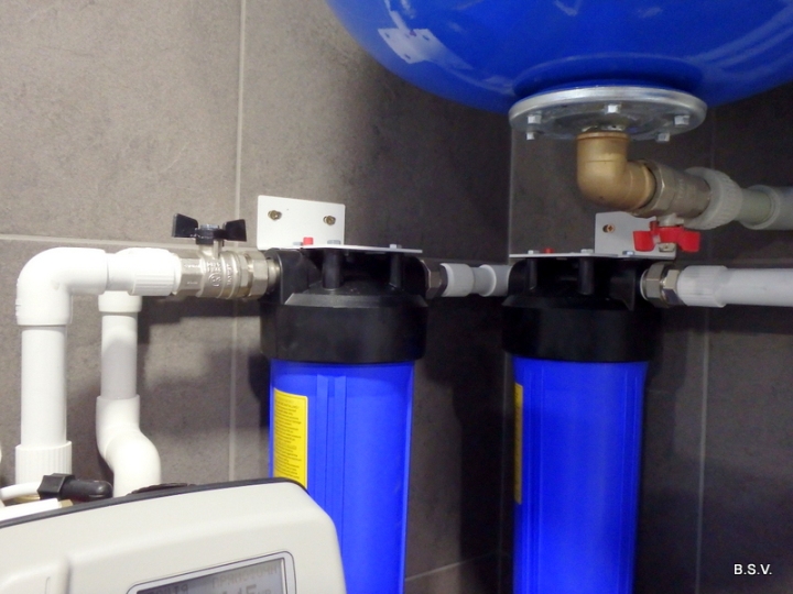

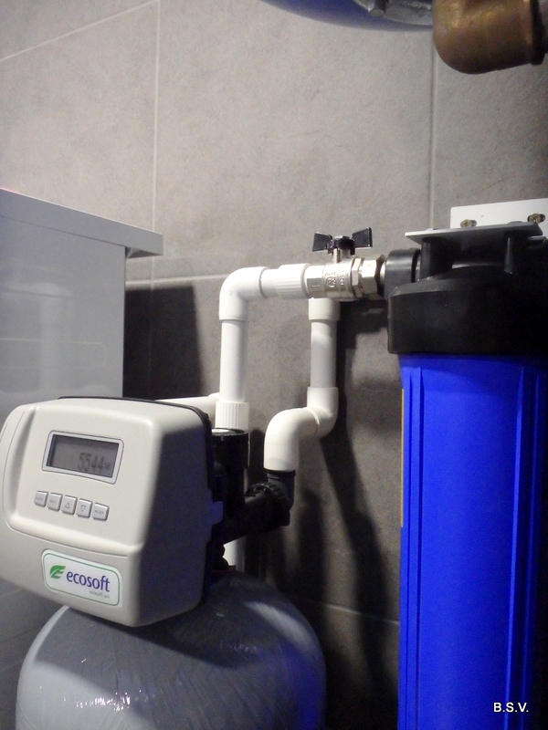

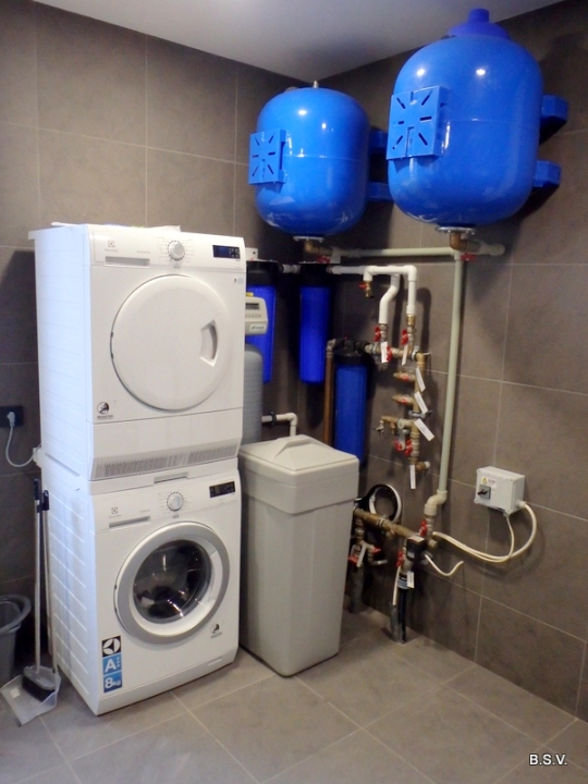

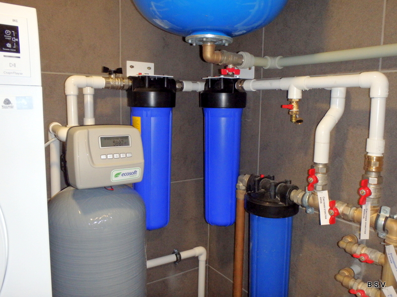

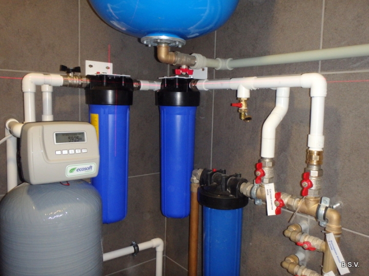

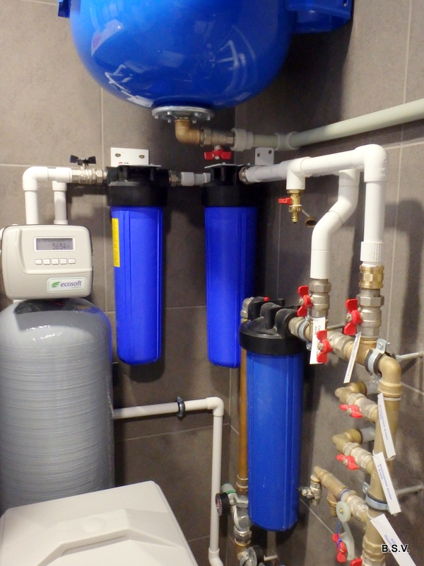

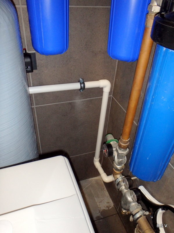

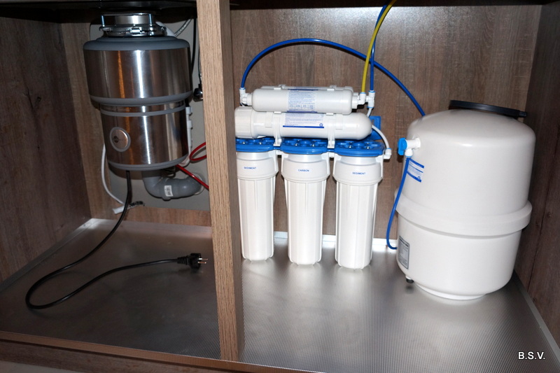

Затем была смонтирована водоочистка.
отопление у вас красивше получается:D
А почему Полипропилен ?
А полипропиллен ли это? :)
BSV, получай заслуженный пендель! :)
Гм... Эти люди действительно заботятся о чистоте воды, учитывая количество разнообразных фильтров. В тех местах вода действительно такая грязная?
Это клеенный пластик.
Нет заужений диаметра и смотрится, имхо, лучше полипропилена.
При открытой прокладке ХВС и давлении 3 Бара, считаю вполне приемлемый материал.
Скорее всего еще придется ставить колонну с "центавром". Вода действительно плохая.
