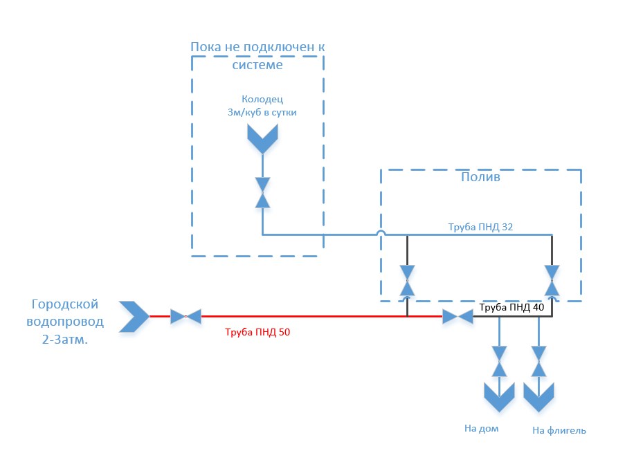

B.S.V.,
Зная ваш опыт в решении различных задач с водопроводом, хотел попросить вашей помощи.
Ниже прикрепил схему своего водопровода.
Какая ситуация возникла...
Пару лет назад на улице заменили магистральную трубу на ПНД 100мм. Я заменил себе ввод на 50ю ПНД и сдела разводку полива под землей. Все было классно (~3атм) до этого года. Если раньше я свободно поливал из нескольких точек и пользовался водой в доме, то в этом году вода есть только или на поливе или дома. Как я понял. водоканал прикрутил нам давление ((
Стоит термоманометр в колодце, но такое впечатление что он здох, потому как показатели как замерли на тех цифрах когда я его установил, так больше и не менялись. Ни температура, ни давление. Выкрутил его - стрелки не шелохнулись ))
Есть еще колодец, но буду его использовать только переодически для полива. Воды дает маловато, но дает и то хорошо ))
Вот и ломаю теперь голову как лучше поднять давление в системе.
Я так понимаю нужен специальный насос, вопрос какой? )) и куда его правильно включить и как обвязать?
Манометр у меня вот такой
ukrenergy.com.ua/termomanometr2.html
может что лучше есть? А то раз в год менять грустно совсем получается.
Заранее спасибо за помощь.
Мало исходных данных.
1.50 подключена через тройник или врезкой ?
2.Счетчик (если это городская вода у Вас скорее всего Ду 15, а он пропускает до 2,5 куб максимум.
3.Забитость фильтров перед ним.
4. Может кто-то по линии поставил станции и началось соревнование насосов.
5. Потребности полива в кубах в час.
6. Зависимость давления от времени суток .
И т.д.
Я бы посоветовал Вам создать тему, так как список вопросов довольно большой.
На полив бы рекомендовал емкость, которую используют при автополивах ( это немножко в других темах) и накачивать ее в ночное время.

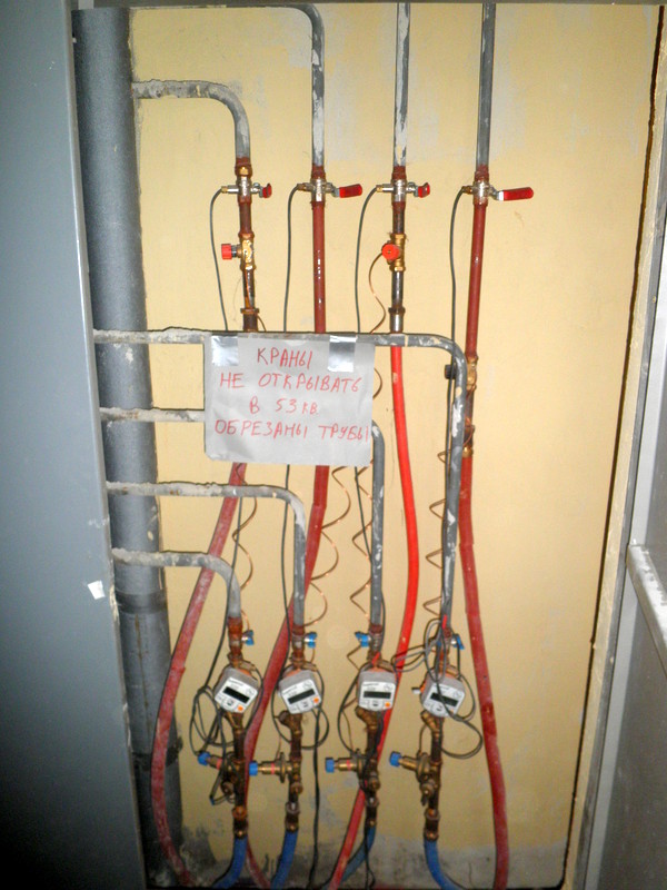

Новострой. Были осуществлены сварочные работы по переварке выводов счетчиков и полотенцесушителя.
Радиаторы Термия ( которые так и не научились давать тепло) были заменены на другие.

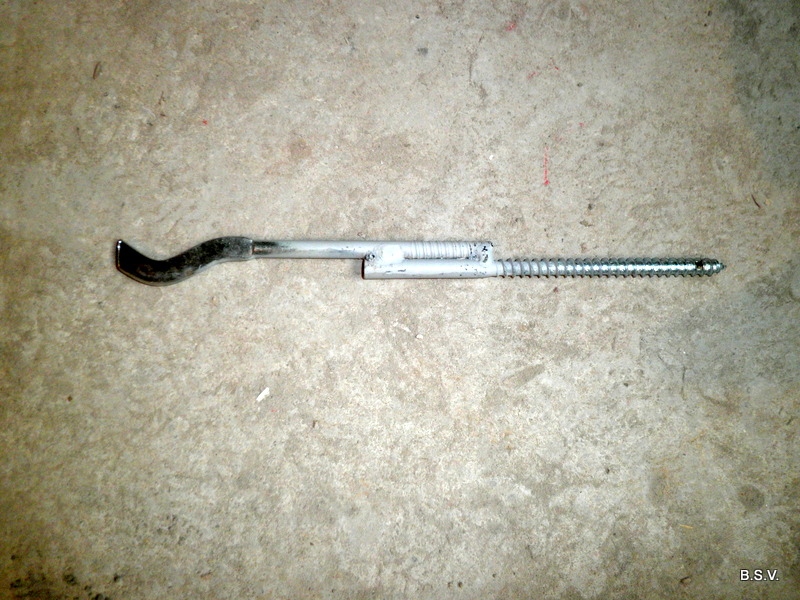

Далее монтаж.
Немного остановился на изготовлении закладных для установочных уголков в пустотелых конструкциях.

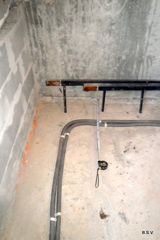

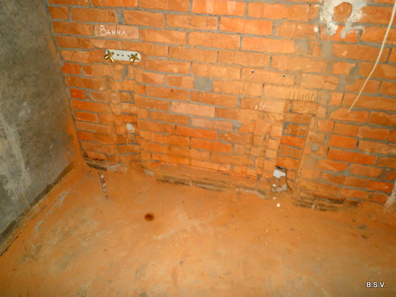

Извините, был занят.
Специально для Вас- установка ванны.
Сложности были в том, что при длине ванны 1850, а панели 1860 мм, несмотря на акцентирование внимания мной и заказчиком, по поводу строгих размеров для установки ванны, нам устроили "подарок".
Длина была 1850.
При том, что она была в нише, возникли проблемы. Заказчик спросил: "А с ноги не зайдет?" Не с ноги, но еле зашла. Вес двух человек, использование скользящих смазок, поставили ванну на место.
Поэтому, на эту ванну- между стенами должно быть 1865 мм.
Дальше все по стандарту.

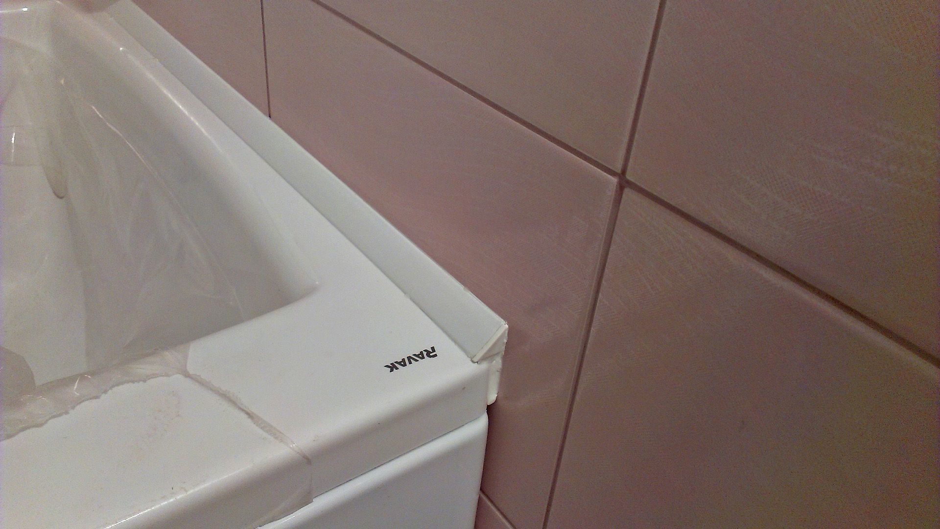

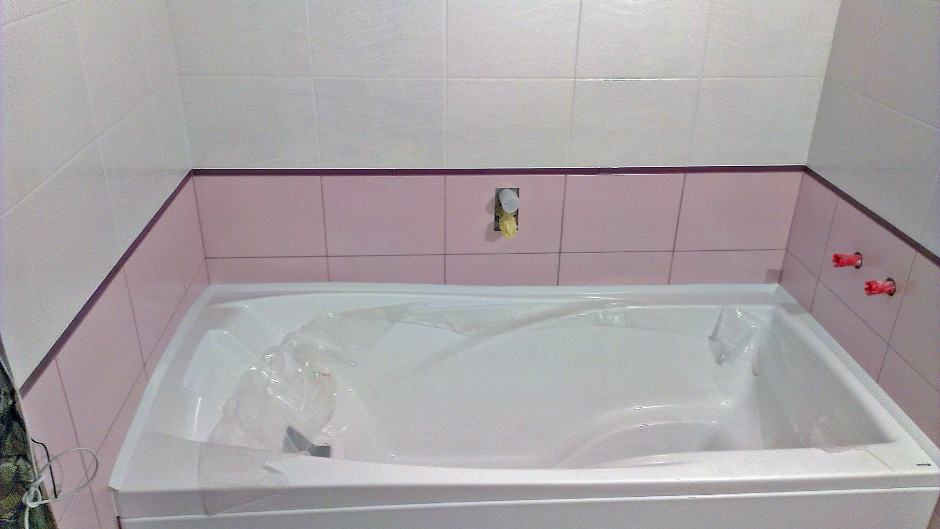

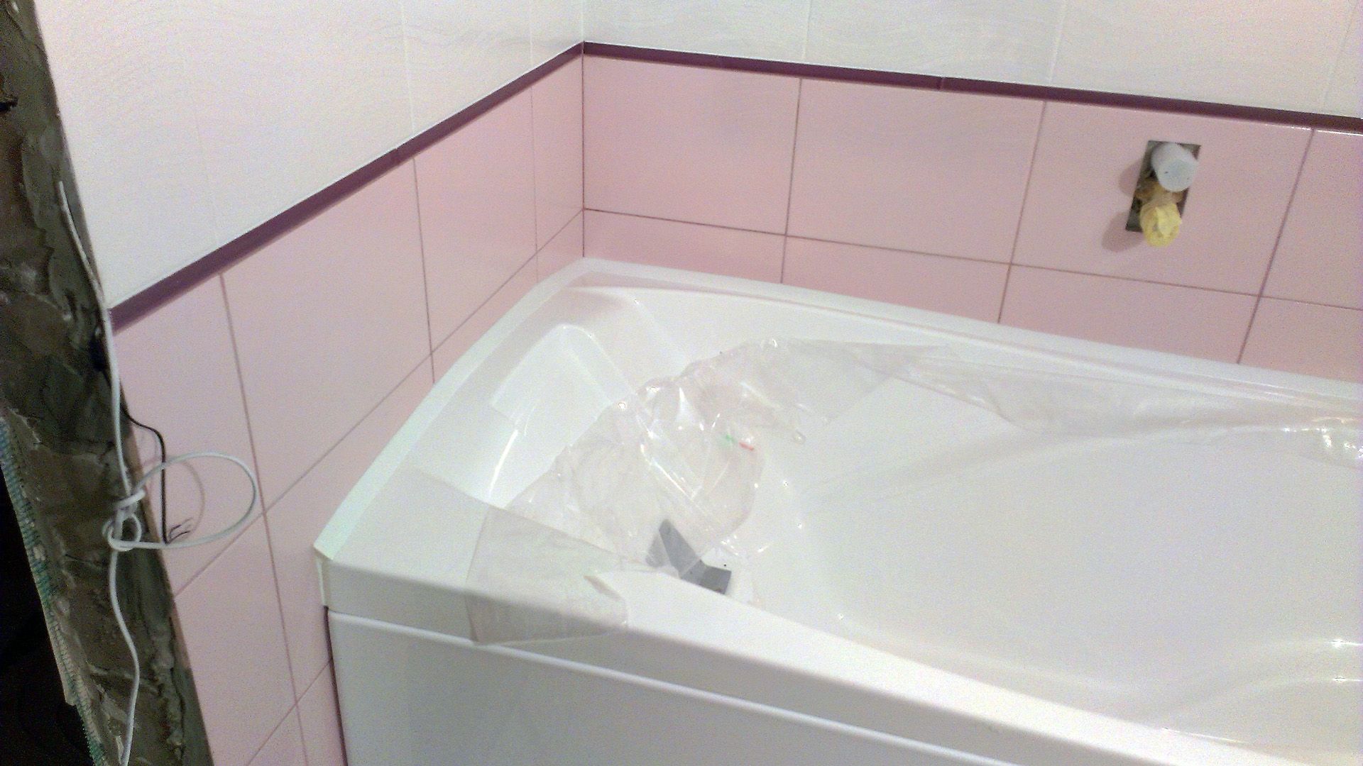

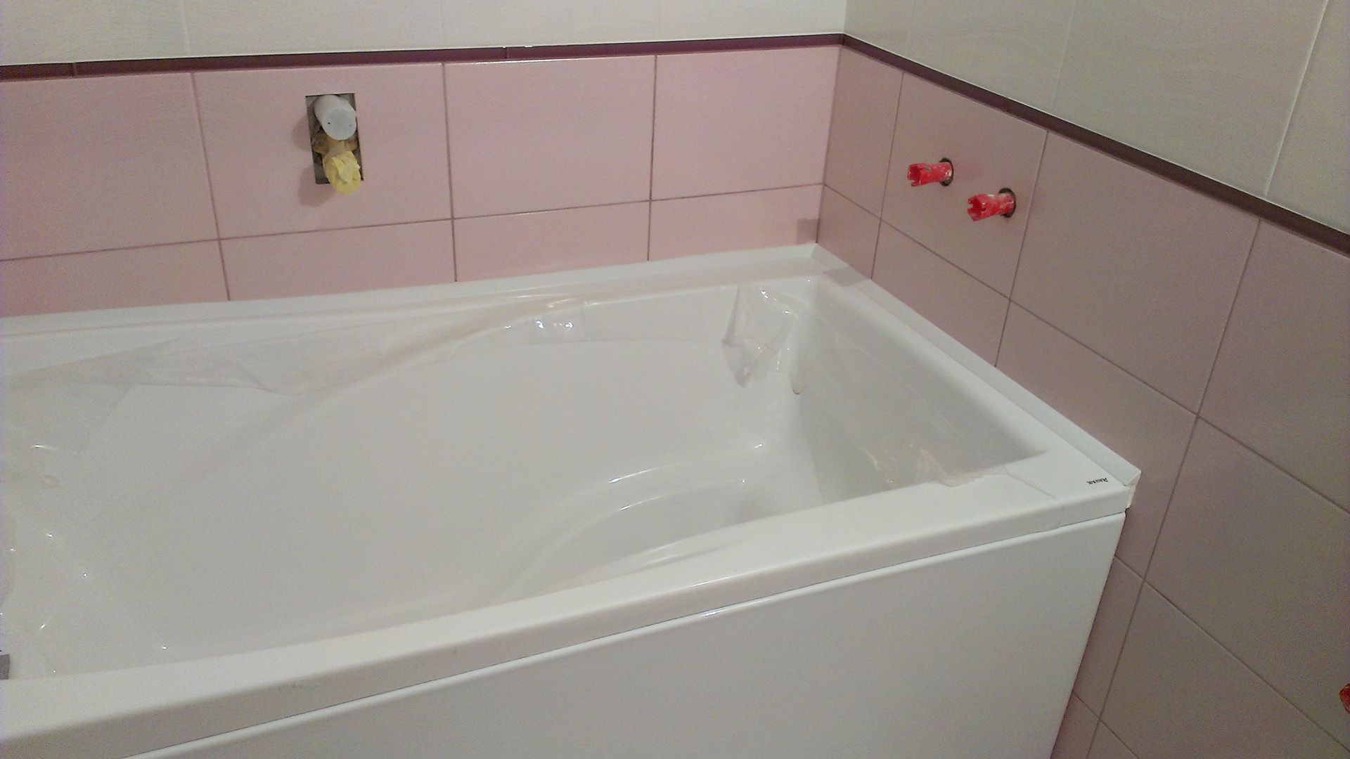

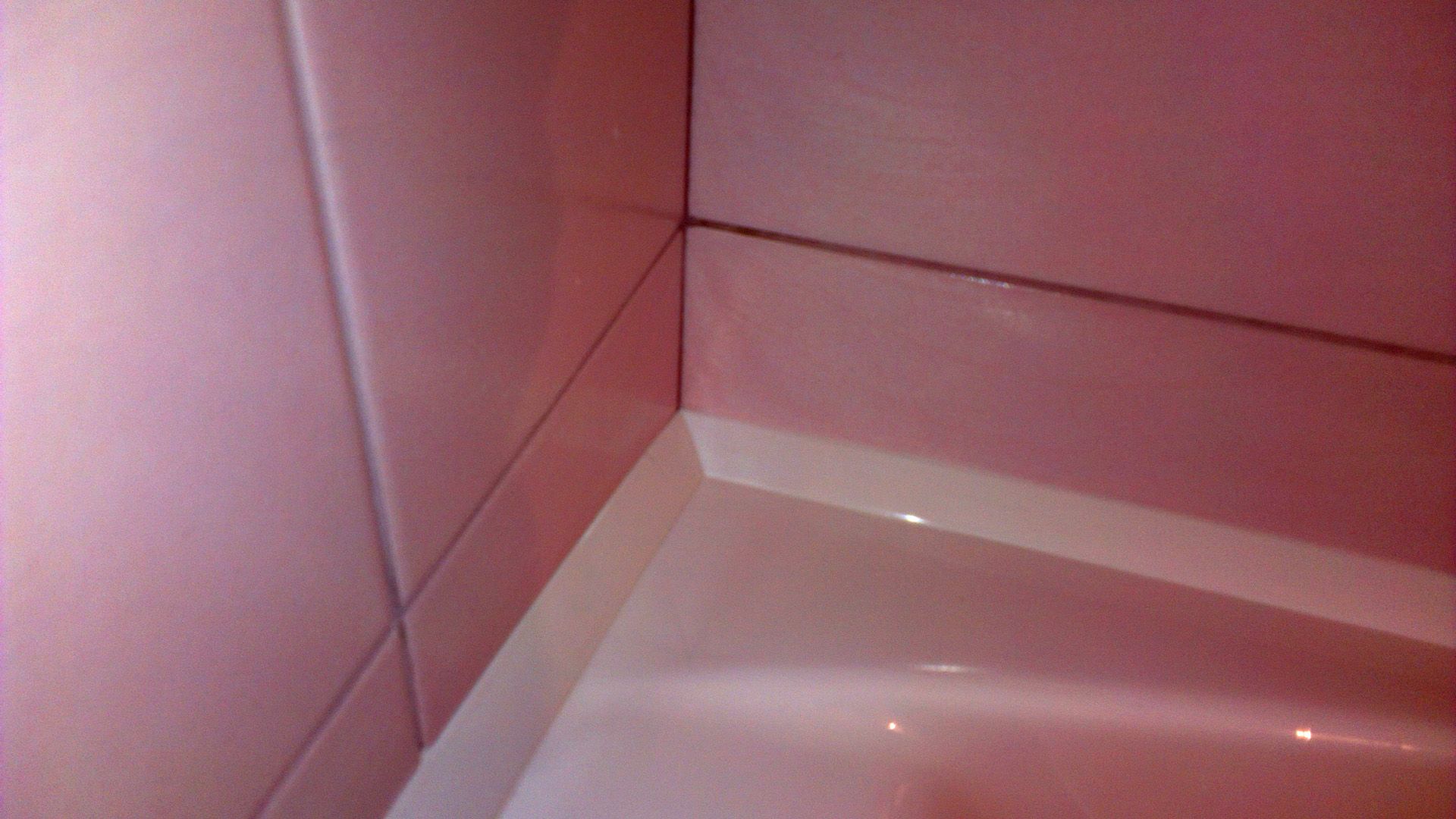

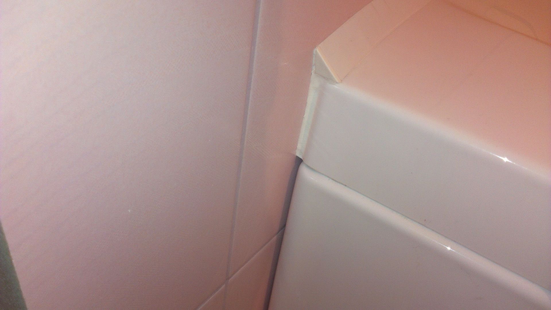

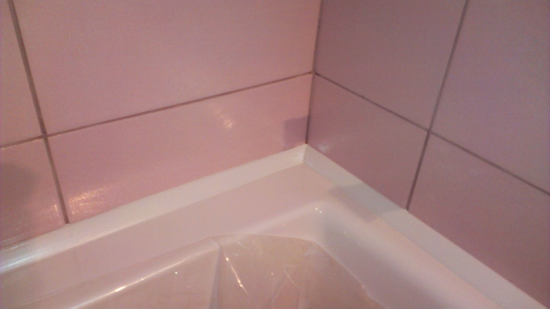

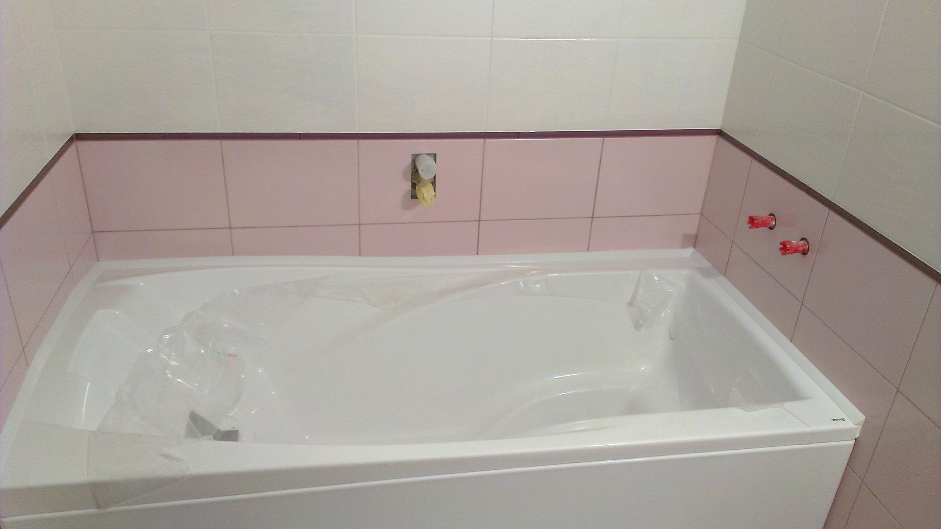

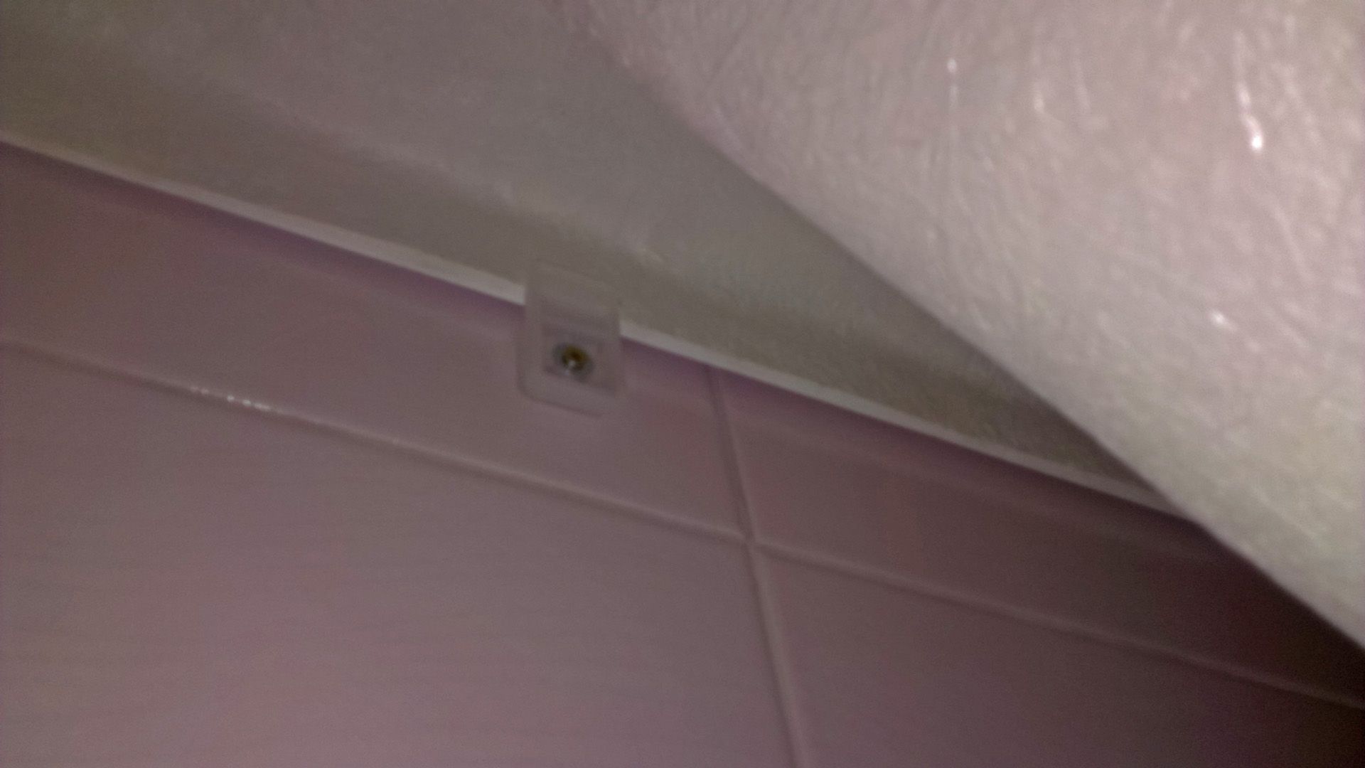

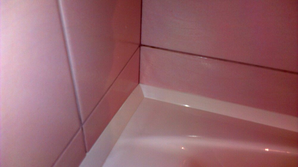

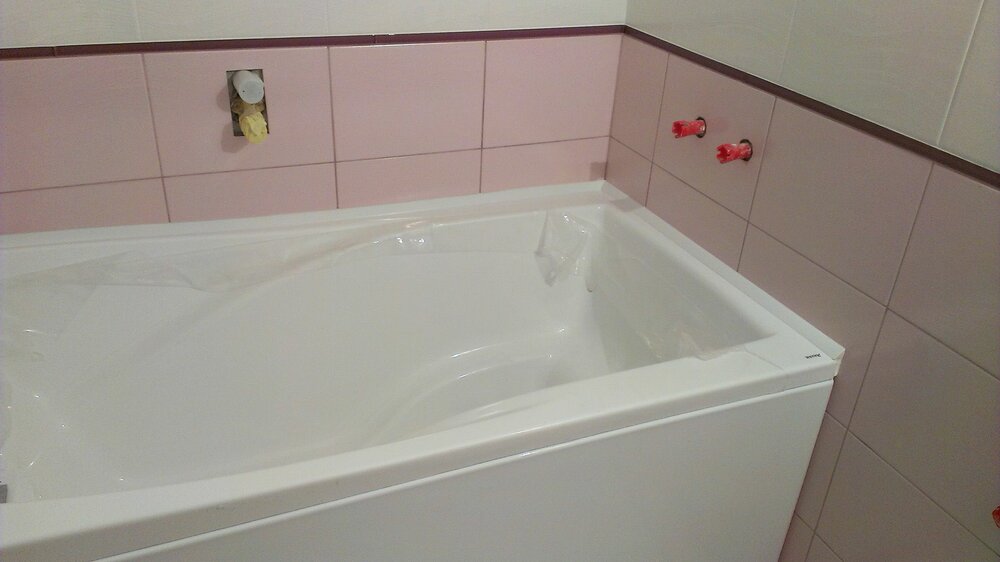

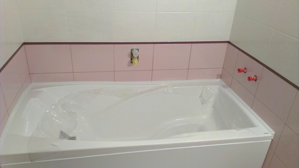

Уважаемый B.S.V. тогда нашел время и дал практически исчерпывающие ответы с фотографиями и т.д. от реально ставившего такую ванную (#1896, #1901, #1906), что на тот момент было "бесценно"... Так как в салоне RAVAK менеджеры слабо представляют вообще процесс установки, не говоря о тонкостях и моментах...
И вот вчера мне установили такую ванную... Устанавливал "рекомендуемый" установщик от салона RAVAK в Одессе (его же рекомендовали и в киевском оф.СЦ RAVAK).
Сам процесс установки заснять не смог - был занят по работе. Вот готовый результат.

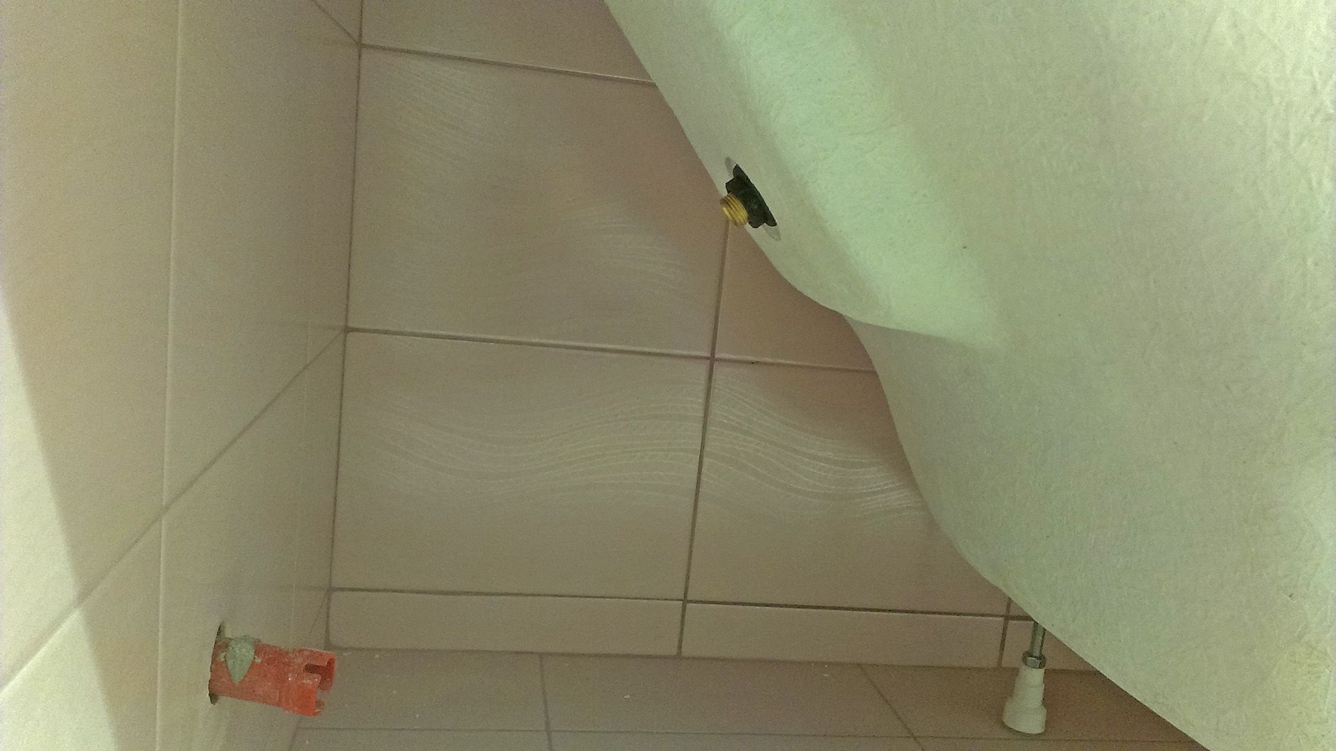

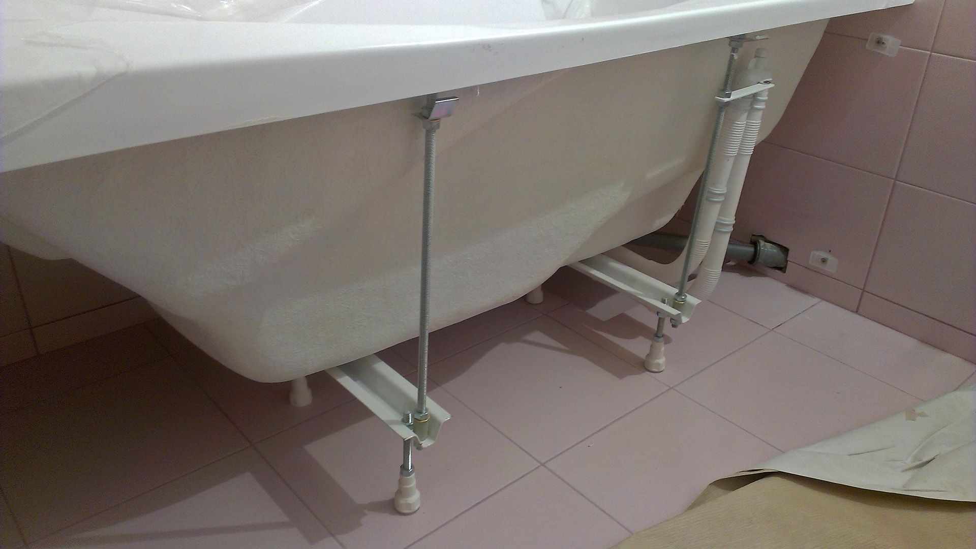

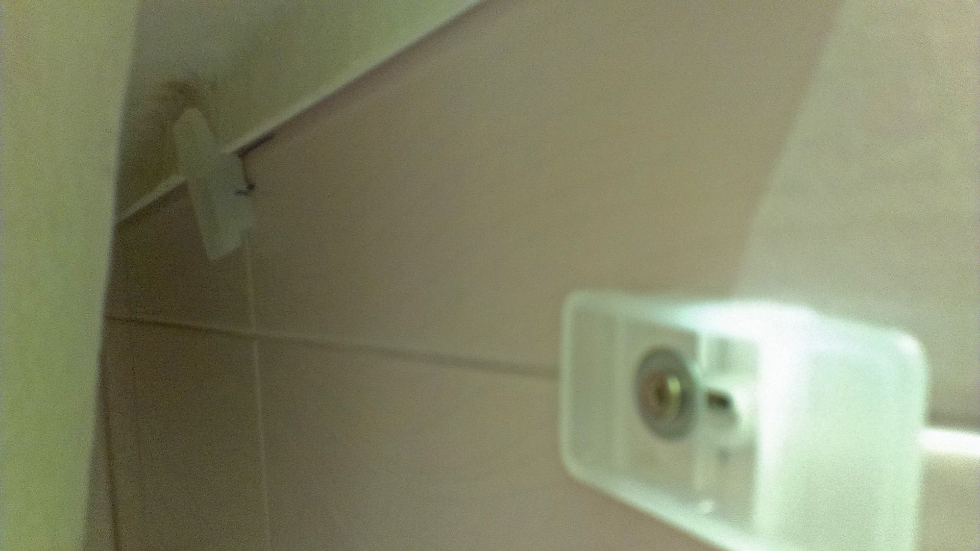

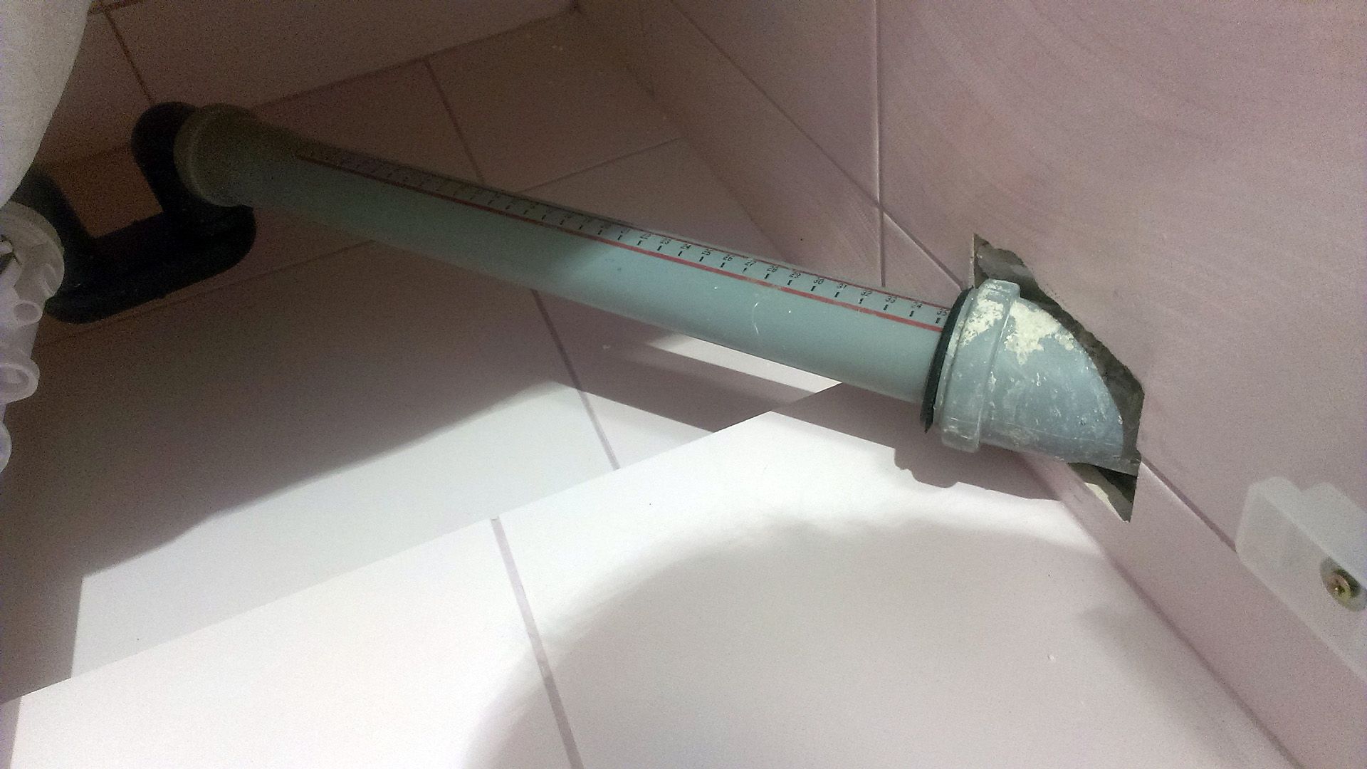

Самое главное не показали, что за панелью( подключение).?
За панелью покажу чуть позже - вроде в инструкции написано 48 часов ванную и панель не трогать.
Уважаемый B.S.V. поделитесь Вашим мнением, или возможно, опытом работы с шаровыми кранами Bonomi особенно интересует серия TAMIGI.

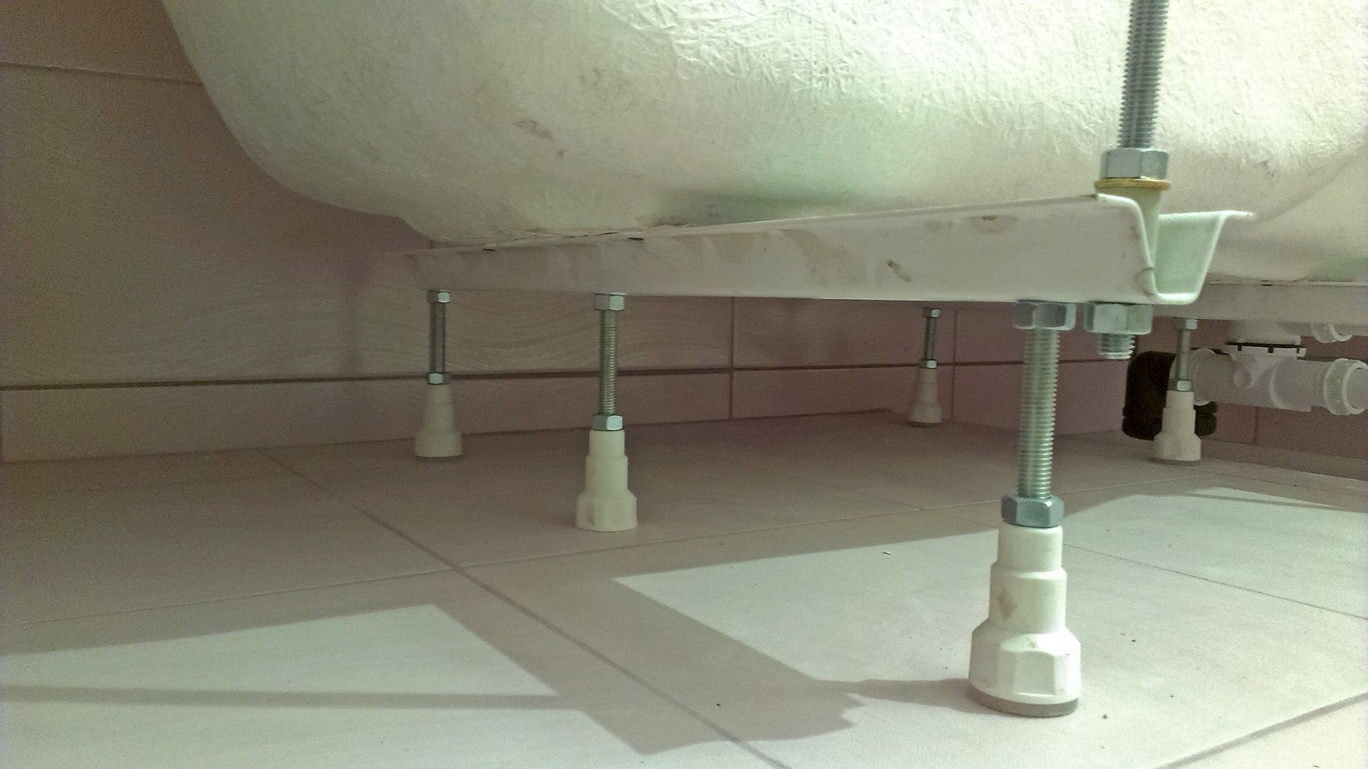

Когда-то спрашивал в теме по ванной Ravak You WarmFlow.

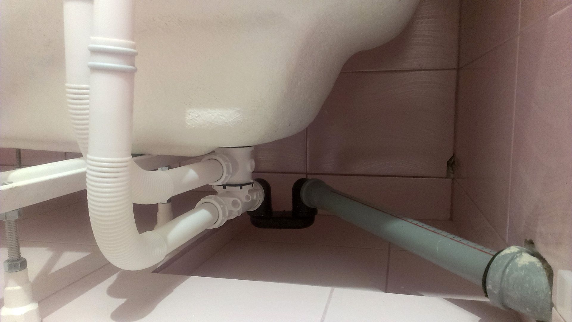

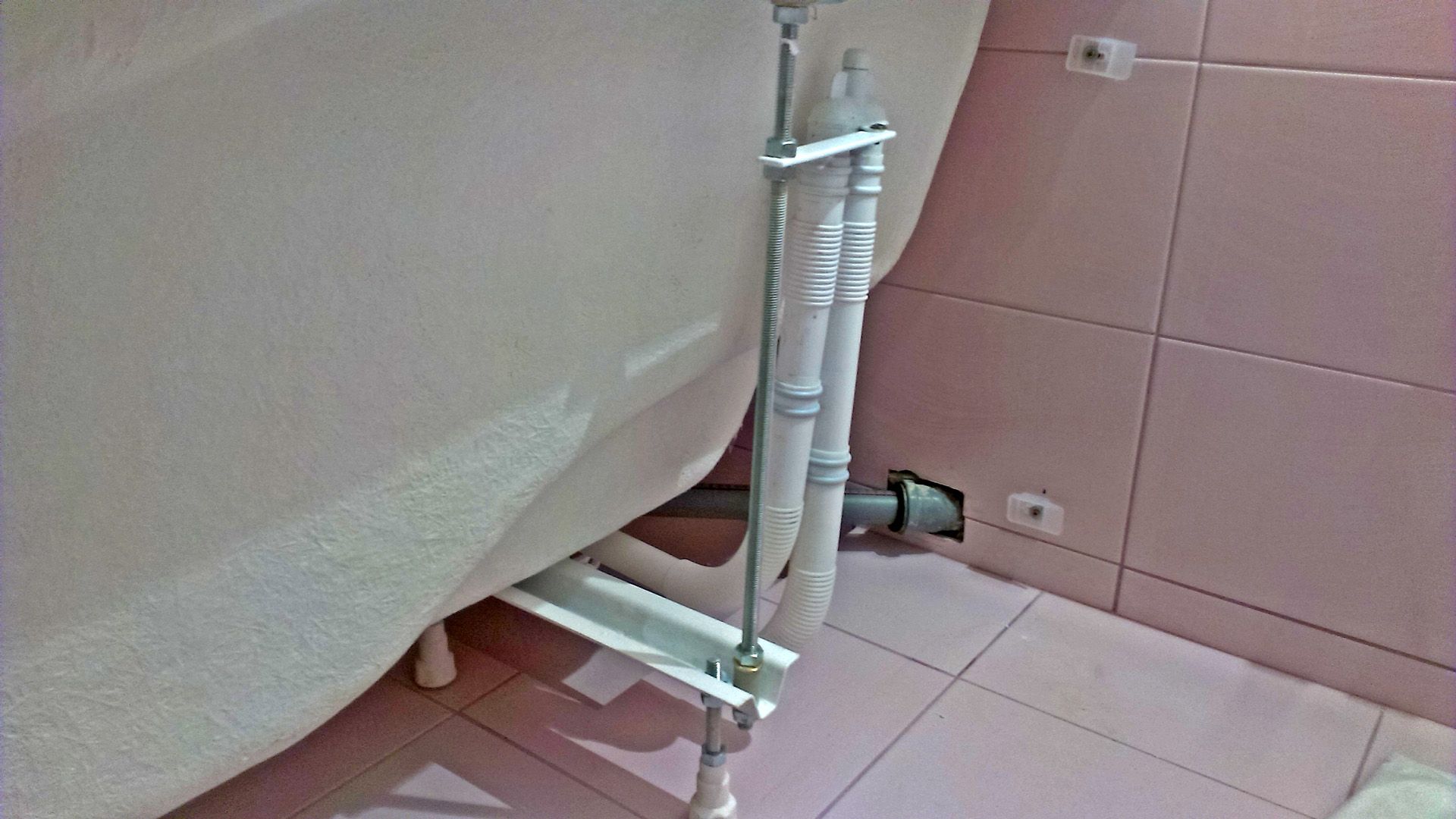

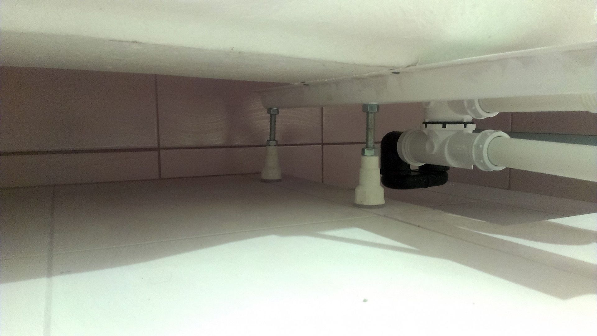

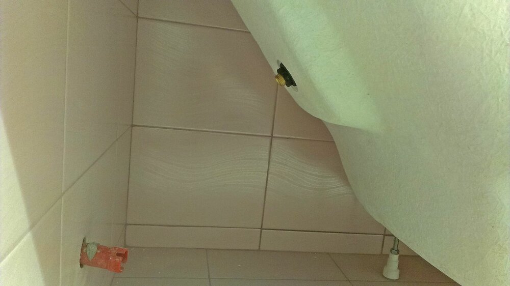

Фото "за панелью". Шланг от выхода из стенки (от смесителя скрытого монтажа) до подголовника наполнения WarmFlow пока не подключал - будет металлический гофрированный.

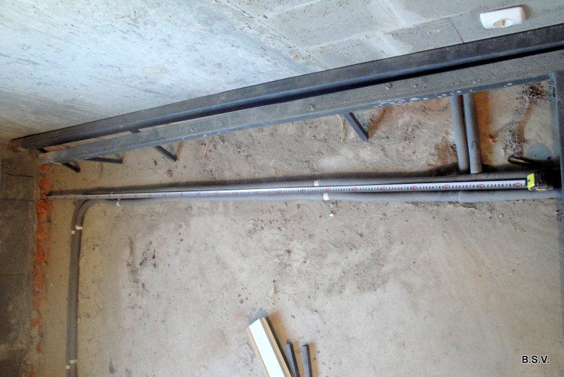

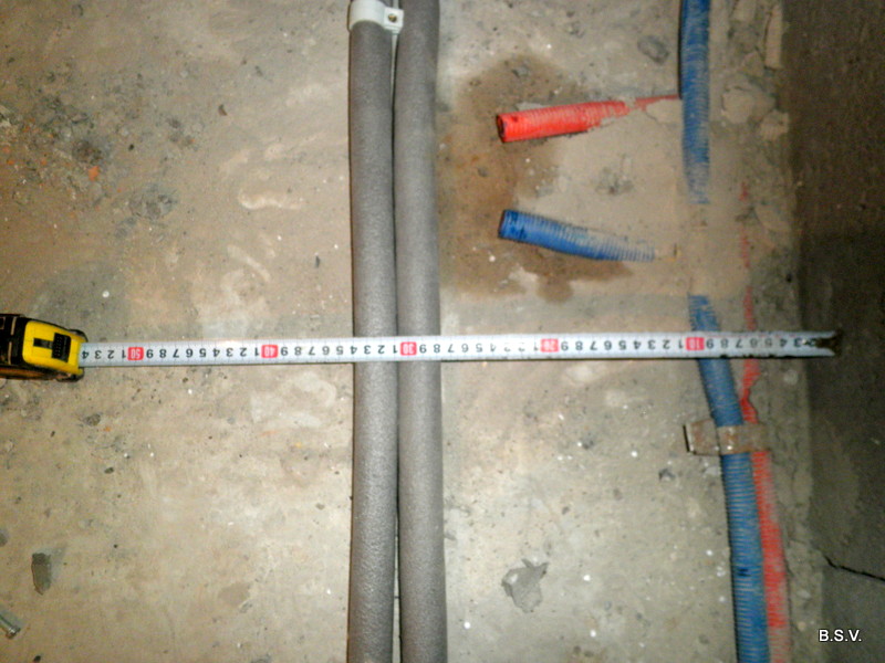

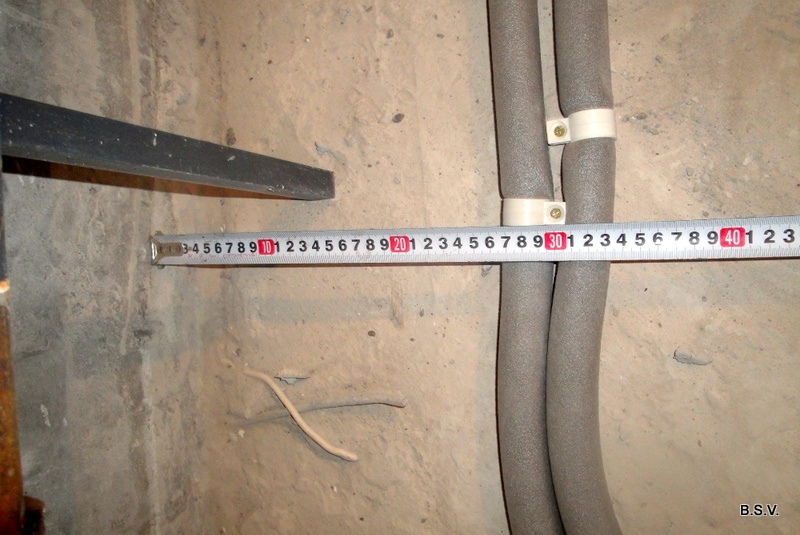

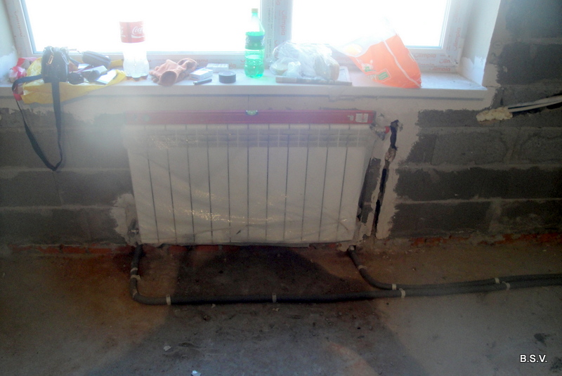

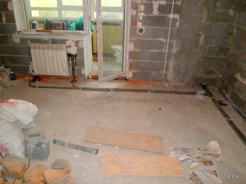

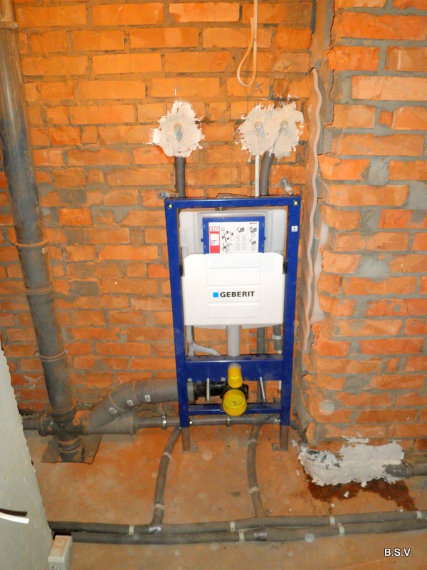

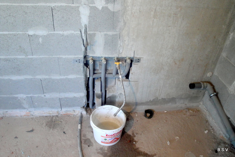

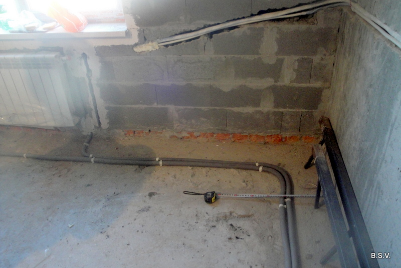

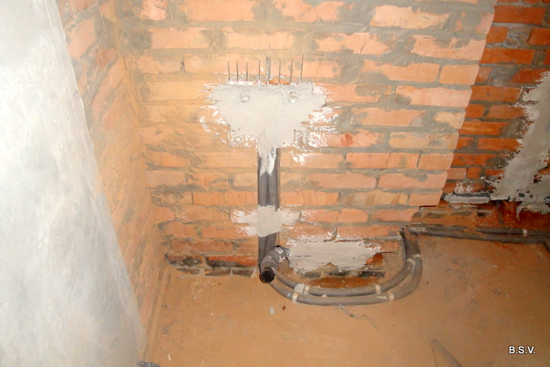

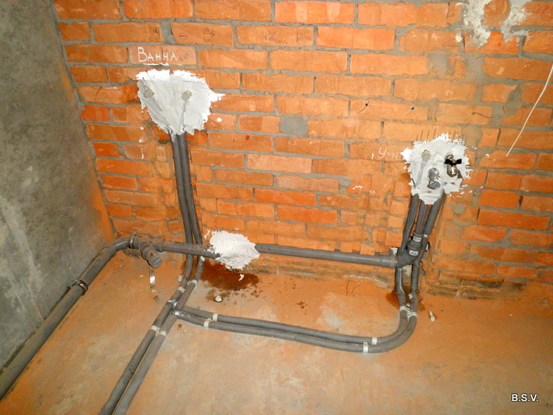

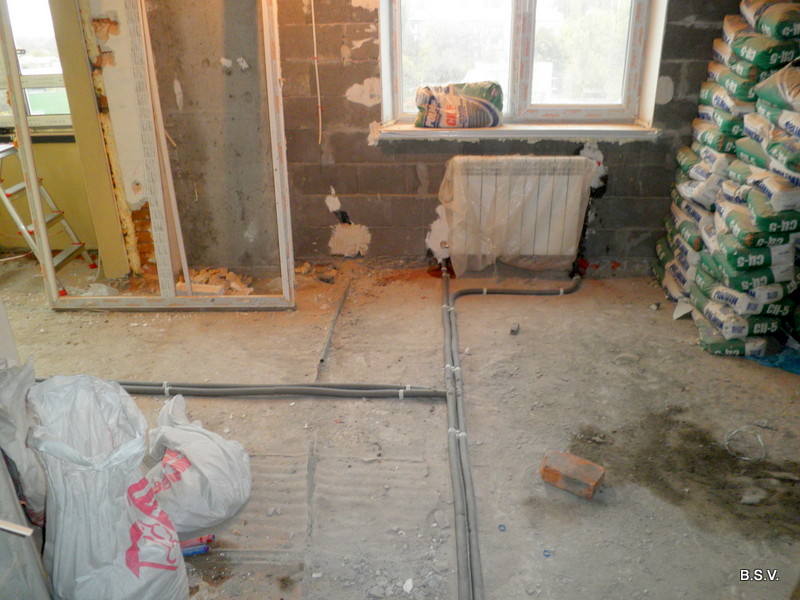

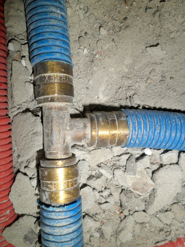

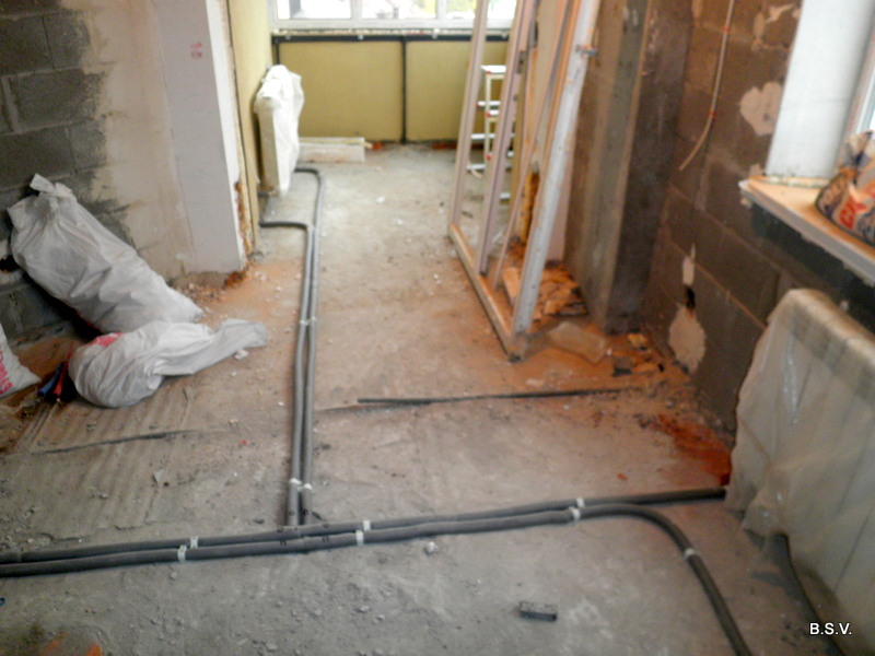

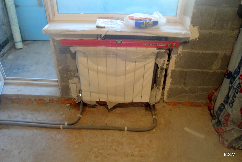

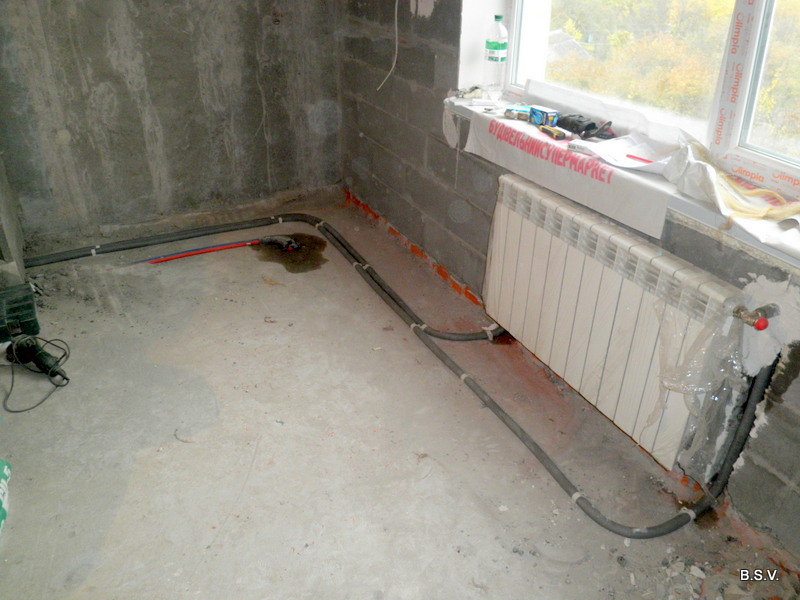

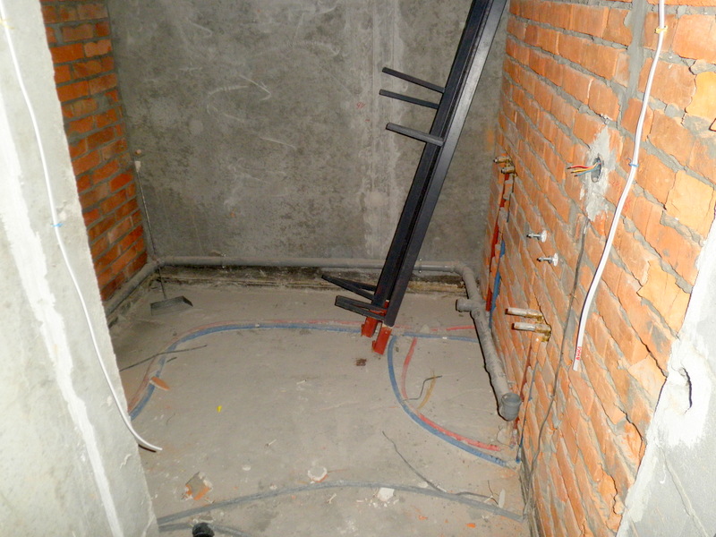

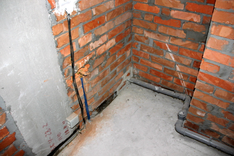

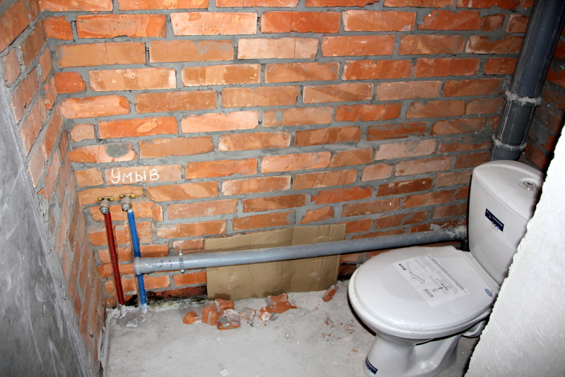

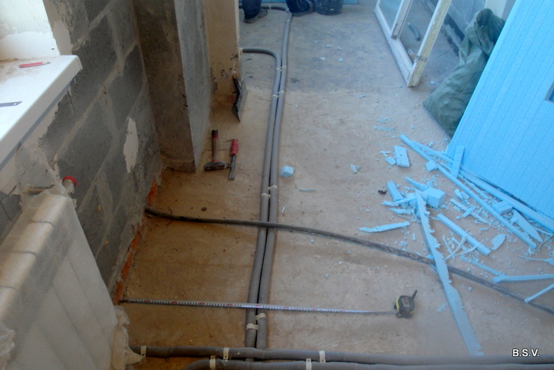

Новострой.
Изначально было так.
Стяжка бухтела, трубопроводы из рашн. Бир- Пекс, радиаторы были поставлены похабно и подтекали.
Намечалась перепланировка, поэтому все было демонтировано.
Отопление "рубанули" у самой двери.

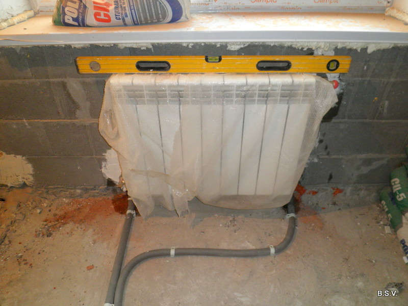

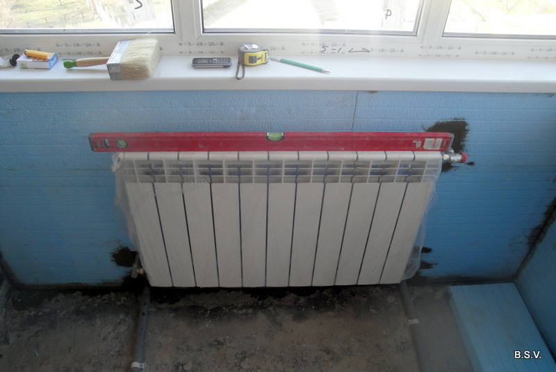

Пришлось изготовлять специальные кронштейны из-за большой глубины теплоизоляции на лоджии.
Все остальное, по стандарту.

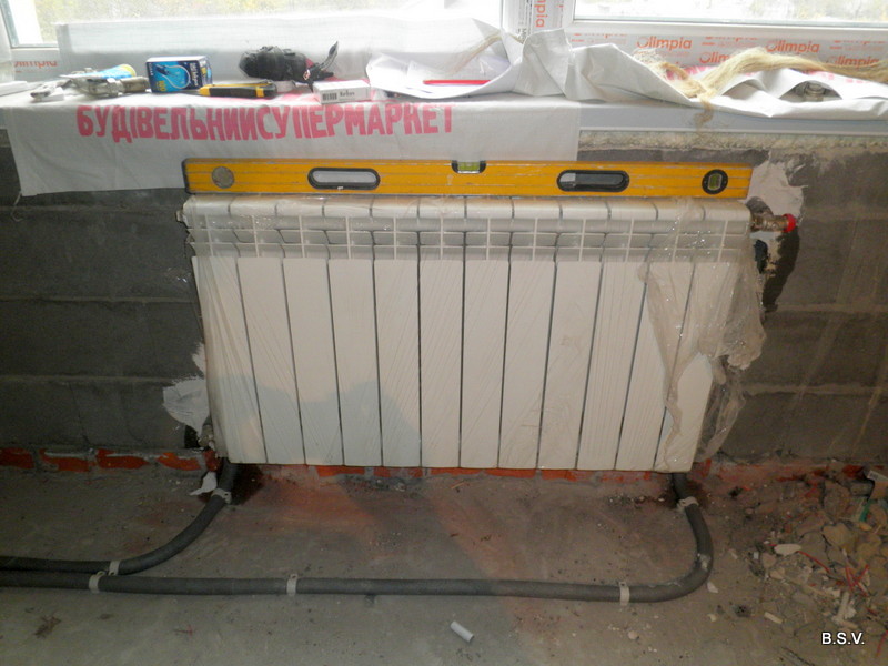

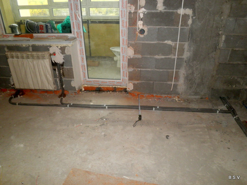

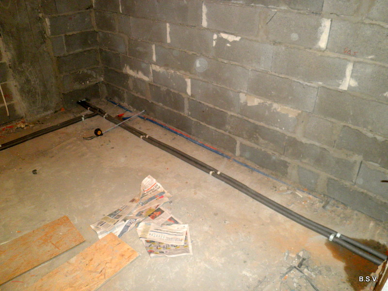

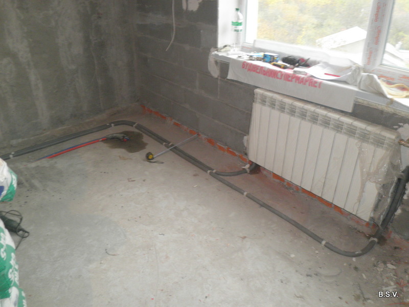

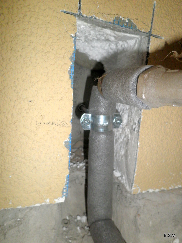

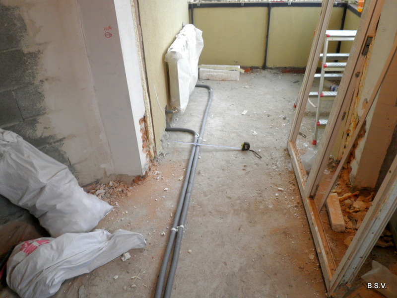

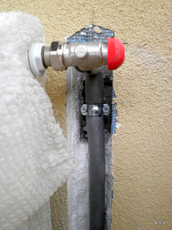

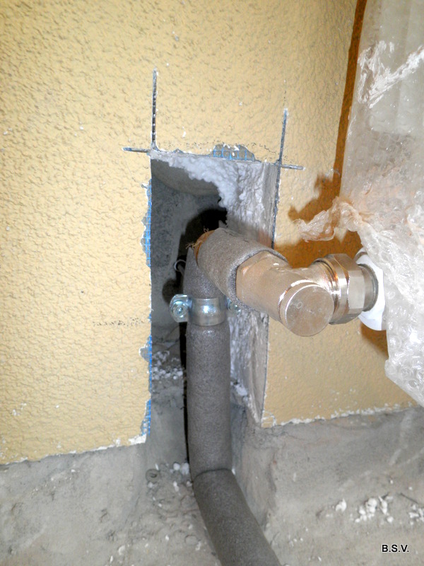

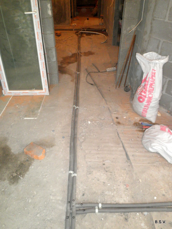

Немного монтажа отопления.
Ручные краны были заменены на краны специальные под термоголовки, расположение термоголовки по одной оси с радиатором.

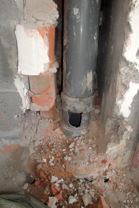

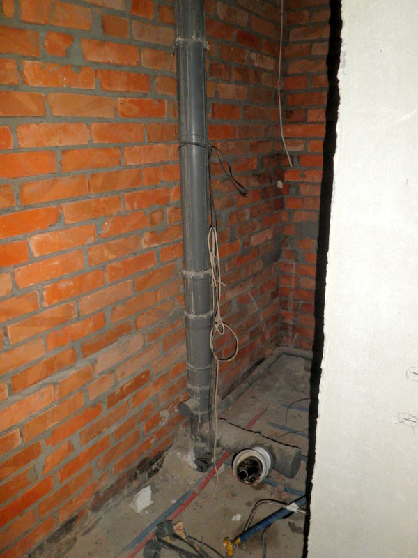

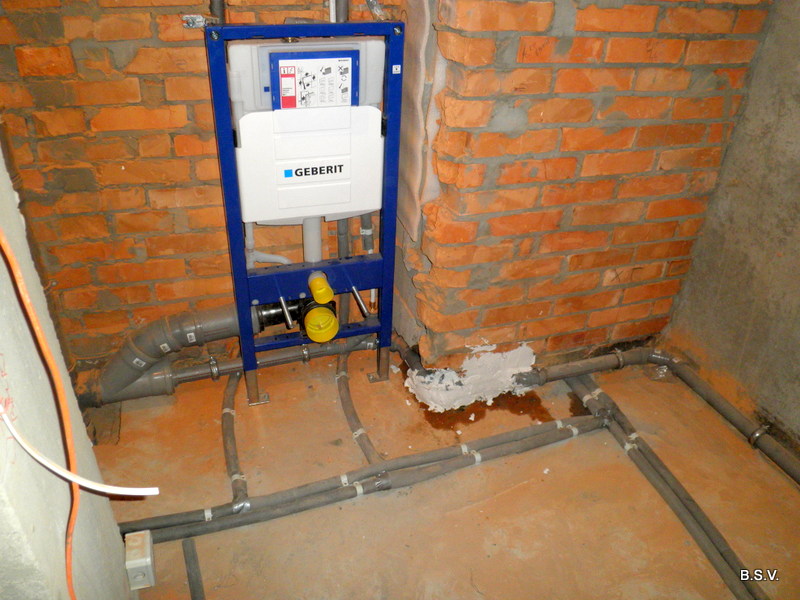

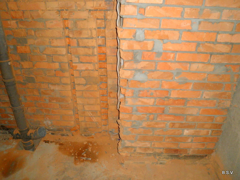

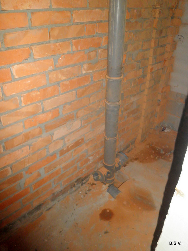

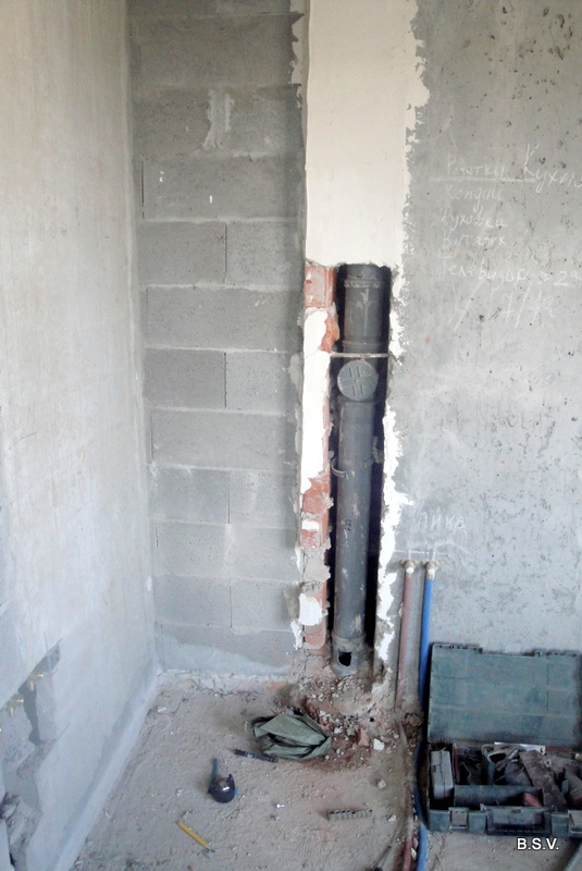

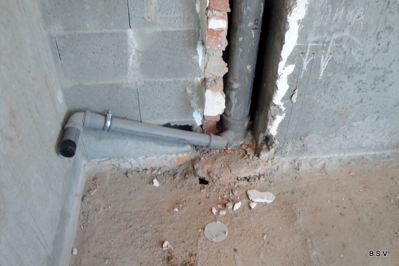

Были проблемы с высоким уровнем канализации.
Пришлось филигранно углубляться к соседу обрезать раструб, и через остендорфовский патрубок- раструб, опускать уровень.

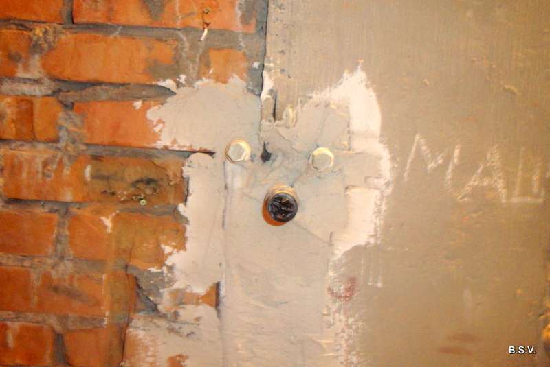

Водопровод удалось подключить прямо к счетчику на коридоре, благо он был через перестенок.

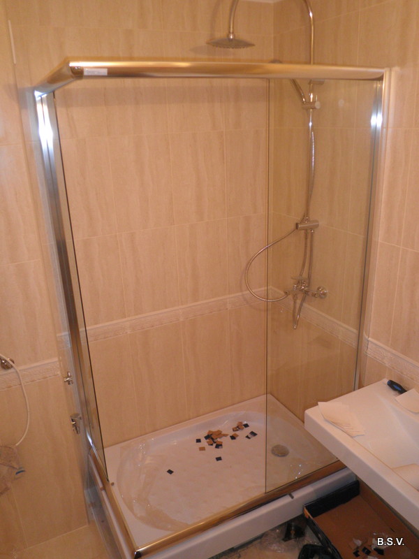

Увы, но фото установки трапа нет, привезли позже и мы забыли сфотографировать.

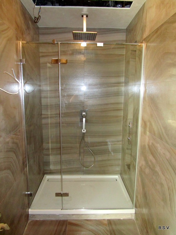

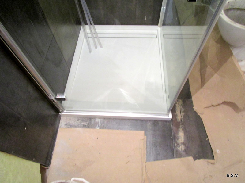

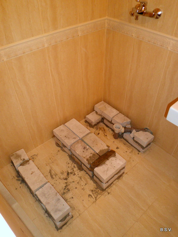

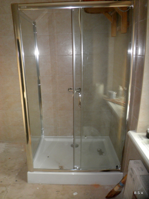

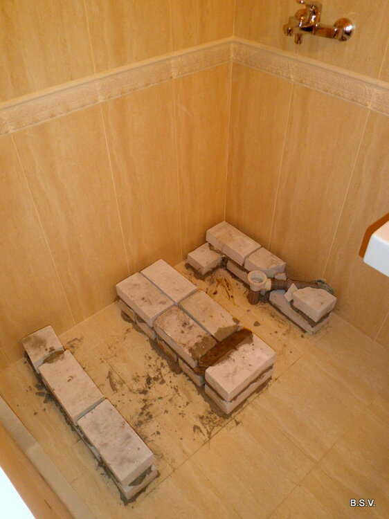

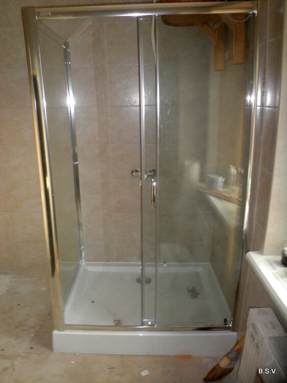

[QUOT]Ставили ли вы когда-нибудь напольные керамические поддоны? Никак не могу понять как туда засунуть сифон и как потом на него смонтировать дверцы душевой кабины, а на фото ваших работ ничего подобного не нашел...
Фото, с поэтапной установкой в полном объеме действительно нет, или я не помню где их искать.
По сути.
Для того, чтобы стал сифон, вывод канализации должен быть значительно ниже уровня чистого пола.
Ориентировочно верх канализации должен быть ниже на 4-5 см от уровня чистового пола.
Кроме того еще должна быть глубина для самого тела сифона.
При монтаже, мы используем опалубку, чтобы это место не залили стяжкой.
Далее последовательность работ.
1. Ставим поддон на место, где он будет находиться.
2.На полу через отверстие в поддоне чертим центр сифона и замеряем высоту до отверстия поддона.
3. Убираем поддон.
4. Применяя канализационные углы и трубы выставляем сифон на нарисованный центр и высоту.
5.Ставим поддон на положенное место, сверху закручиваем сифон.

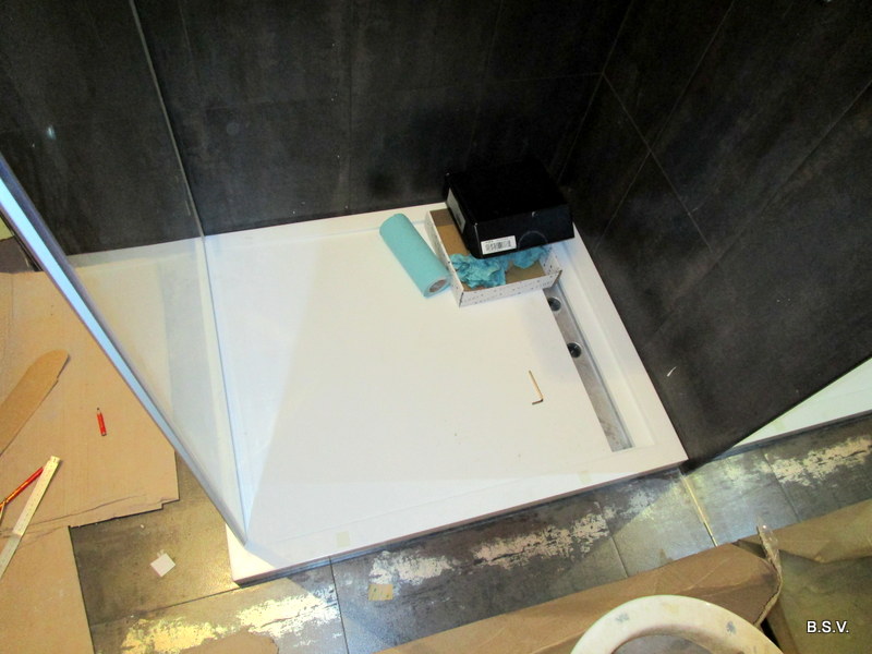

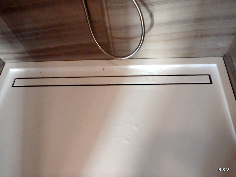

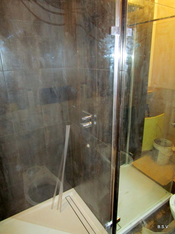

Немного фото с разных мест, приблизительно подходящих к данному вопросу.

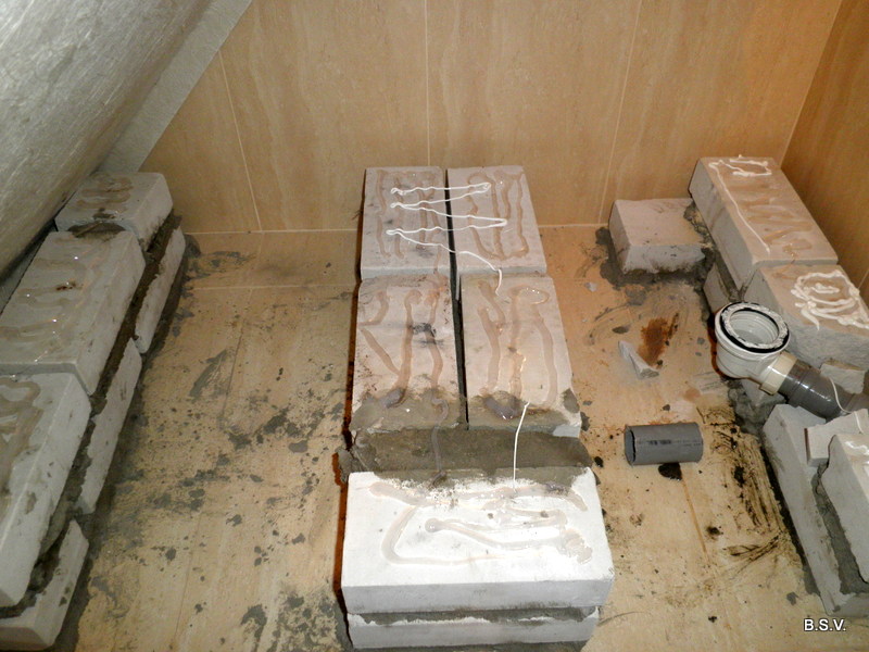

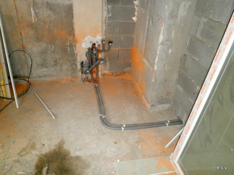

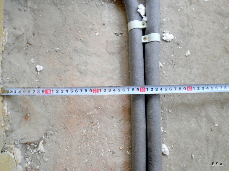

Немного в продолжение предыдущего поста и в продолжение постов 2382-2384
Здесь каменные поддоны, со встроенными в них трапами, жестко подключить к канализации, именно так должны быть подключены сифоны, а не какой нибудь гофрой, было гораздо сложнее.

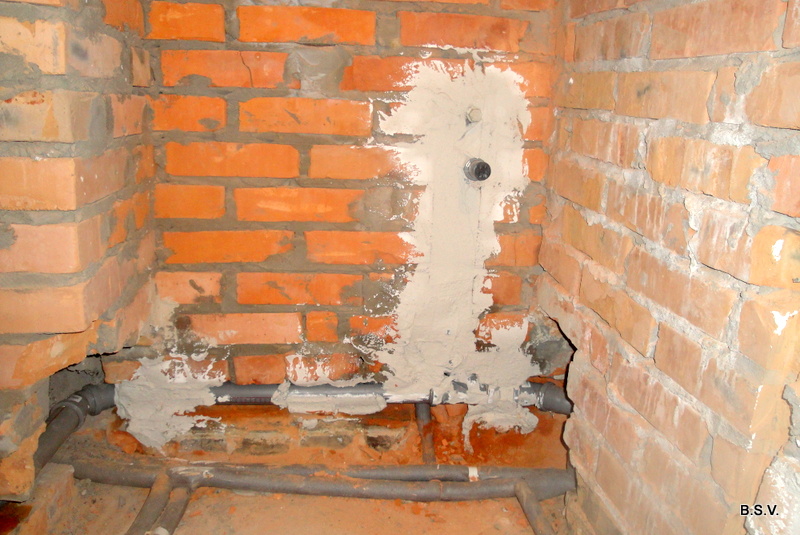

Не до фото, поэтому частично промежуточный результат.

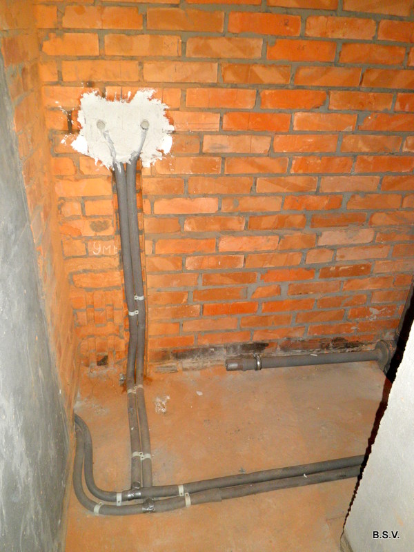

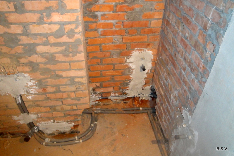

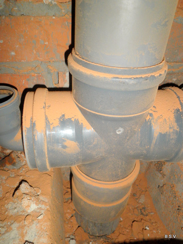

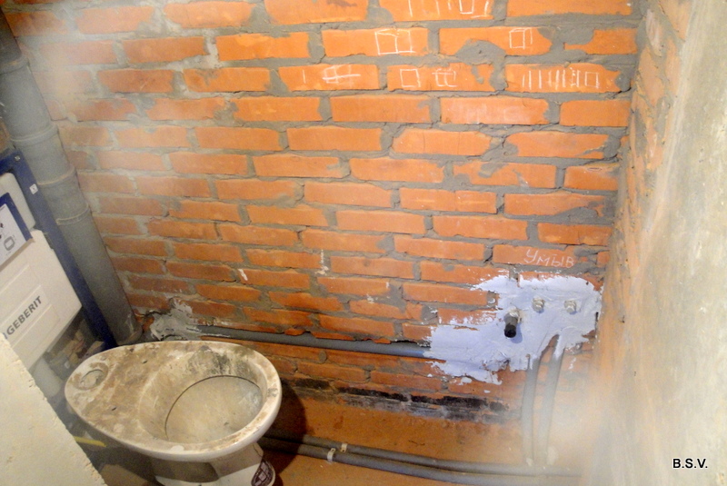

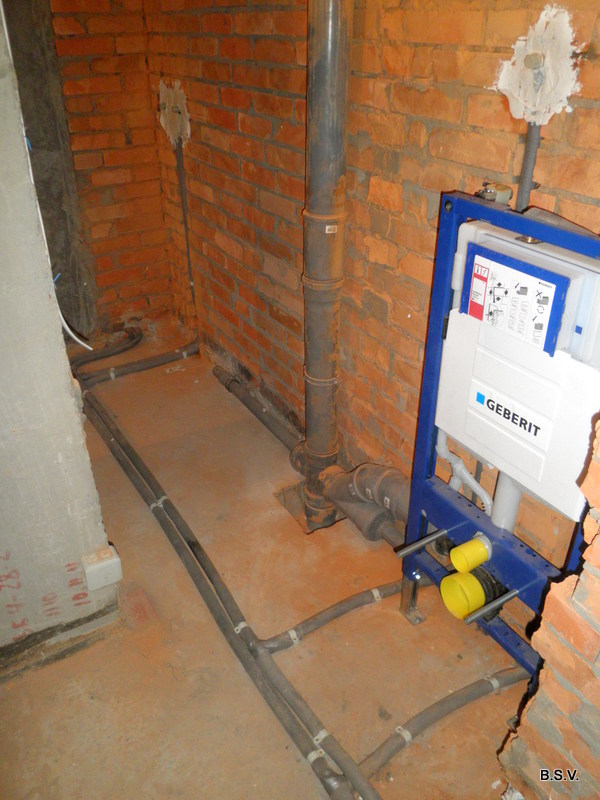

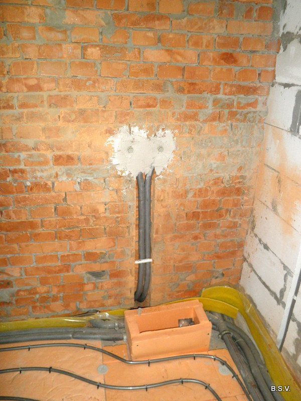

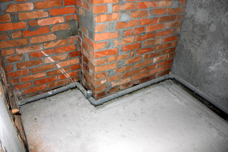

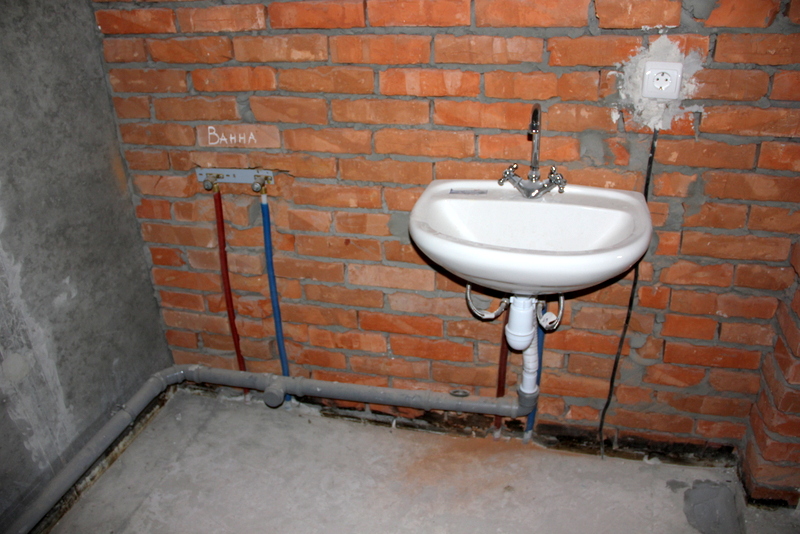

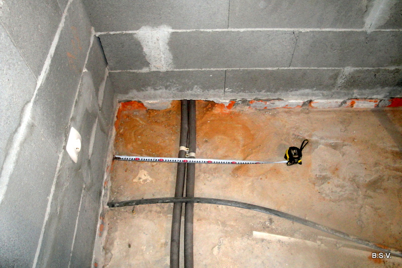

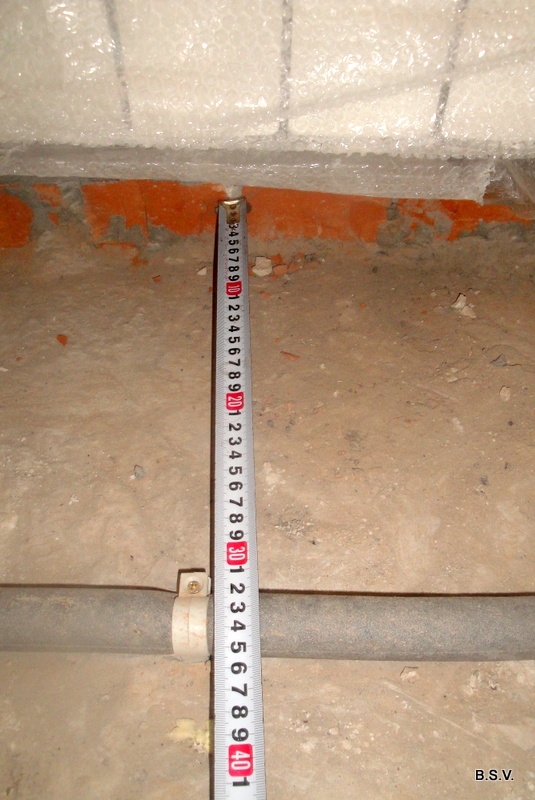

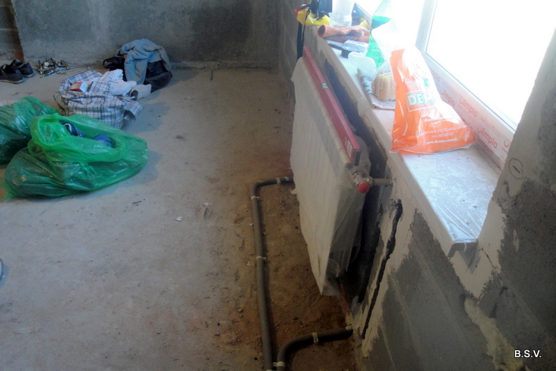

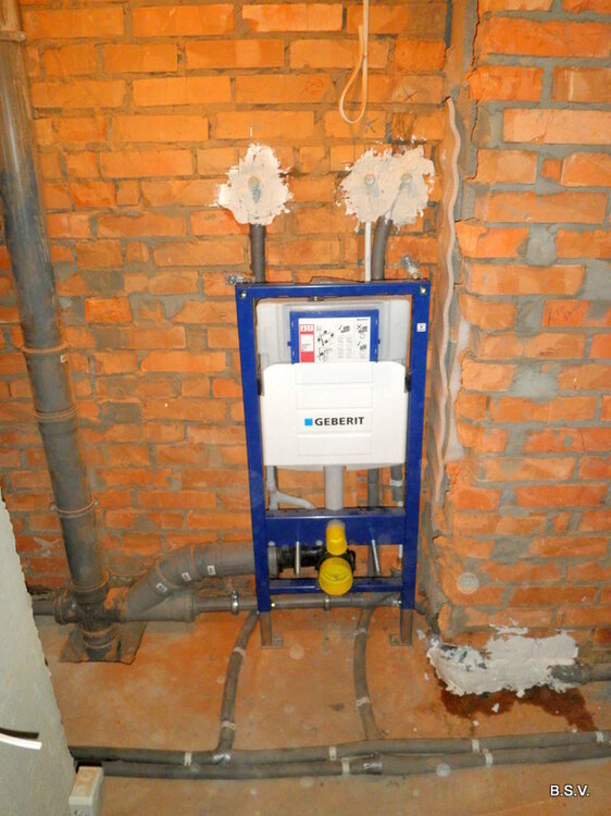

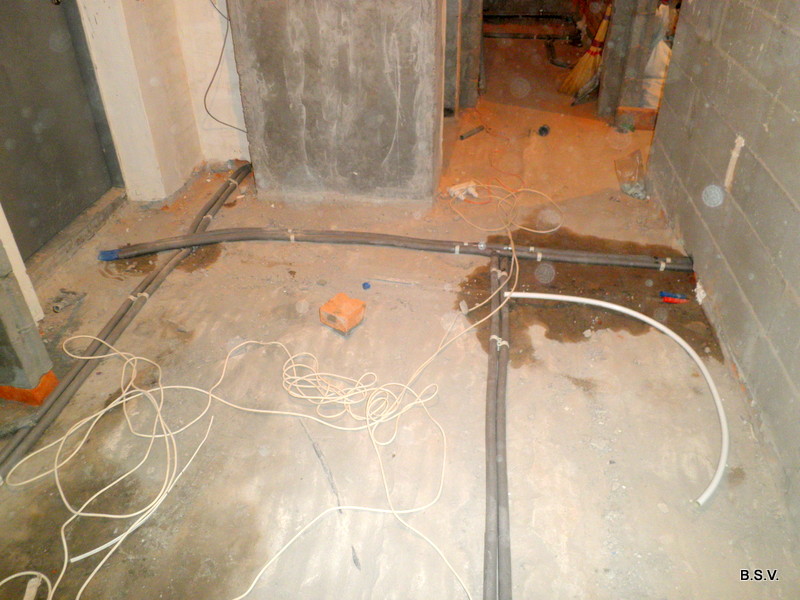

К постам 2772-2775.

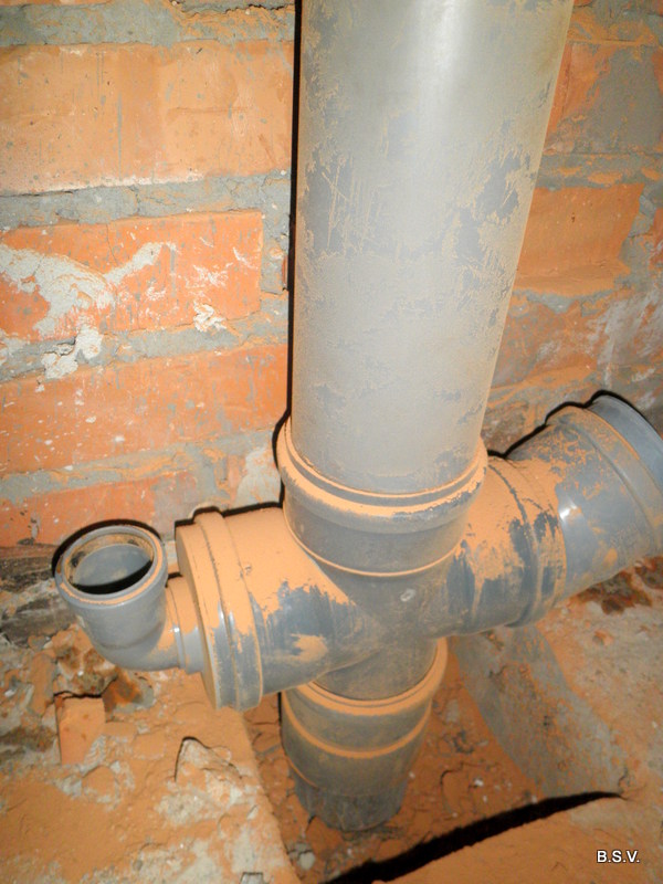

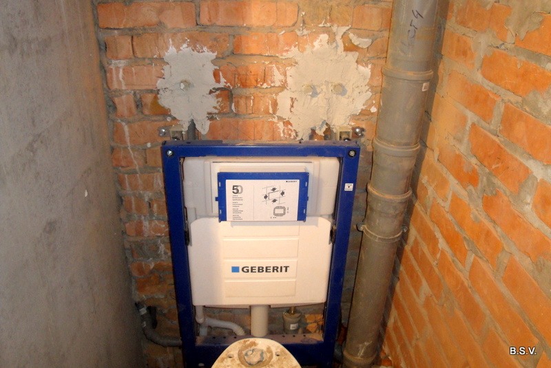

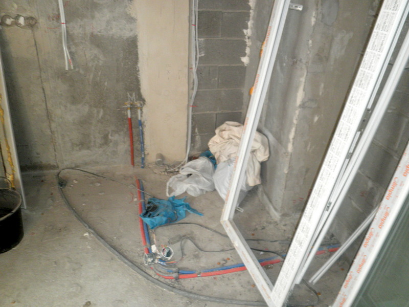

Там же, на этаж выше.
Все тоже самое, немного с другой планировкой и разбитым стояком от строителей.

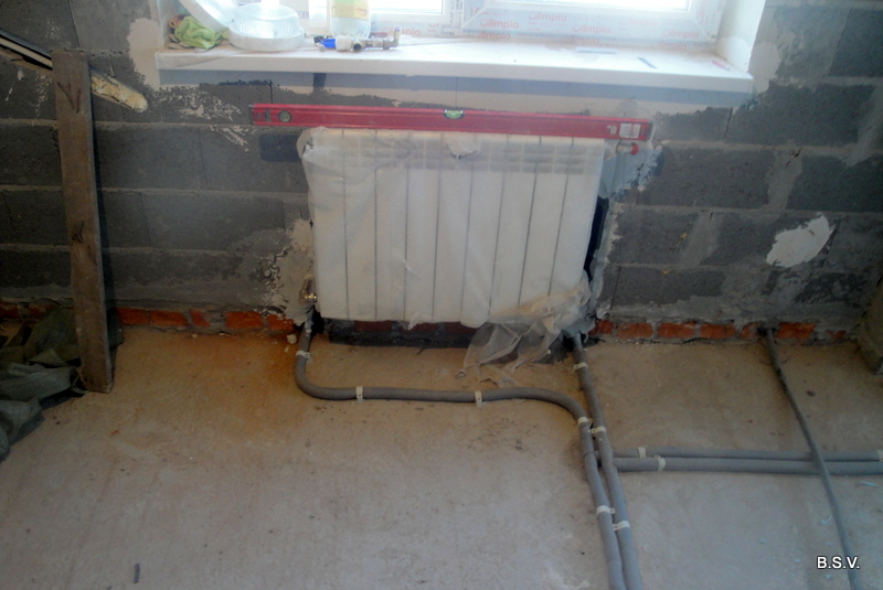

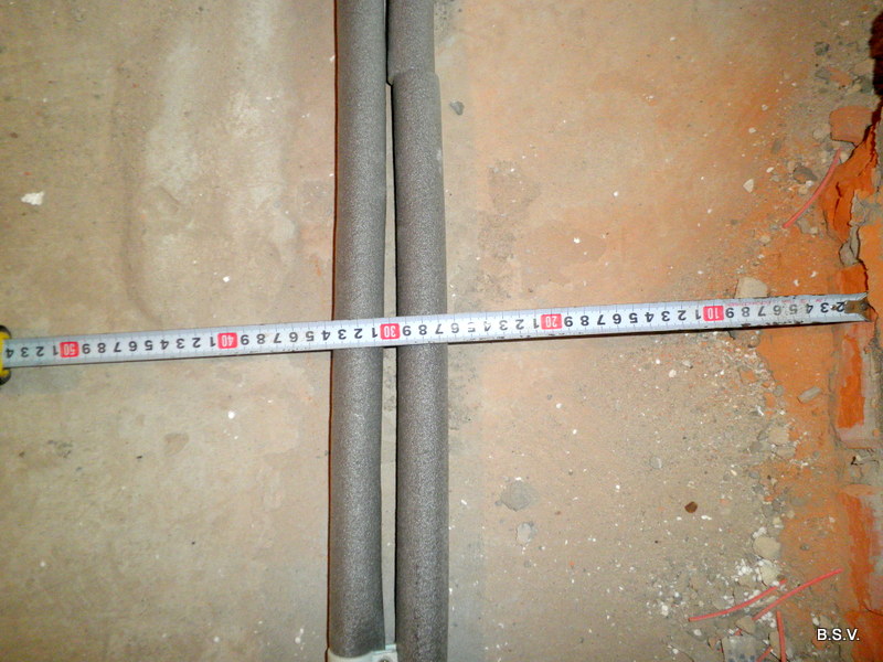

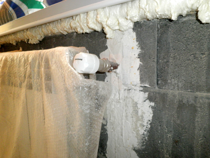

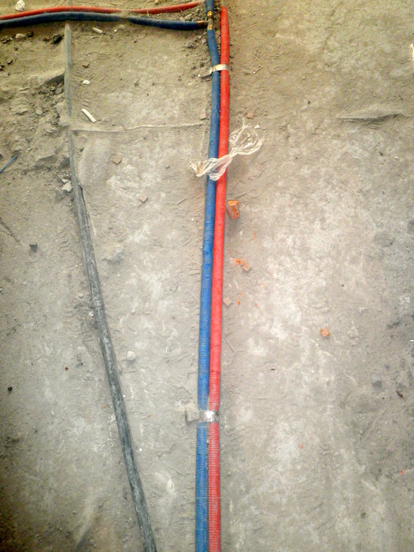

Отопление:

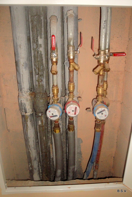

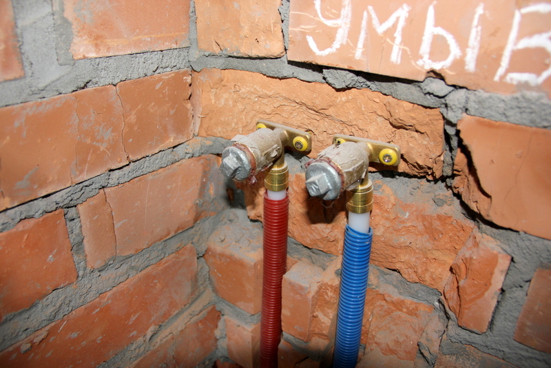

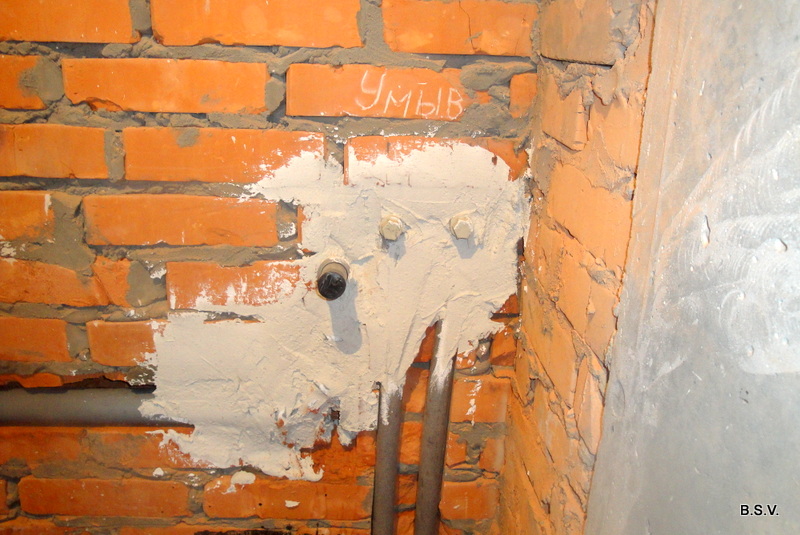

Водоснабжение, также, как и в предыдущей квартире, удалось подключить от счетчиков и через стену зайти в помещение.
