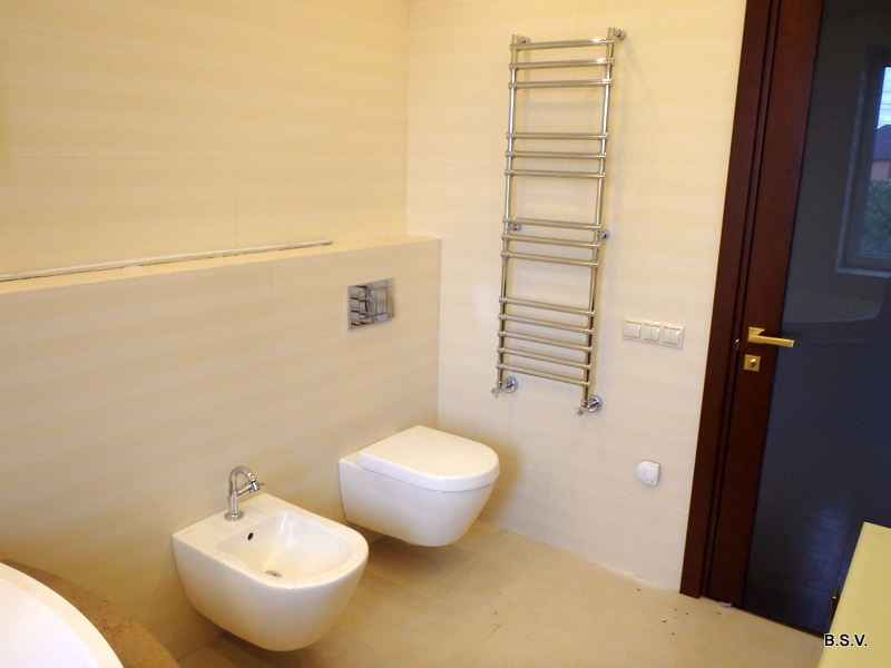

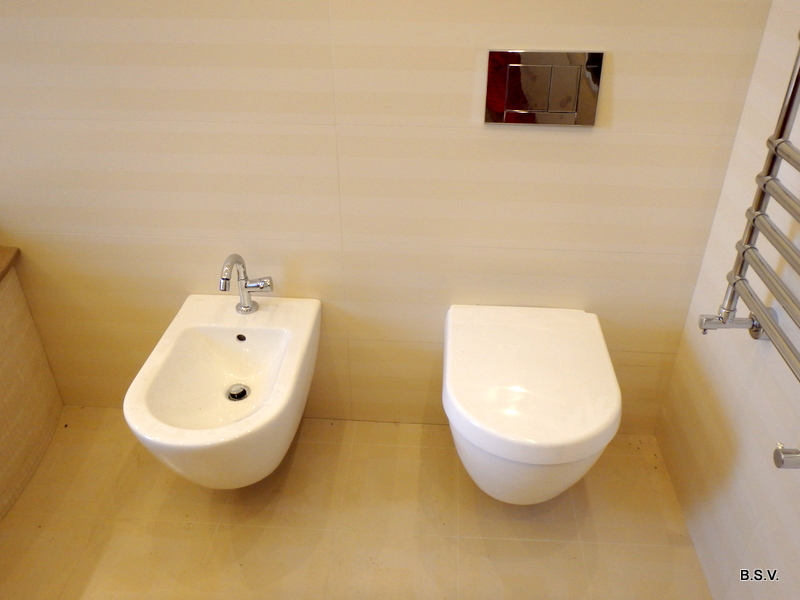

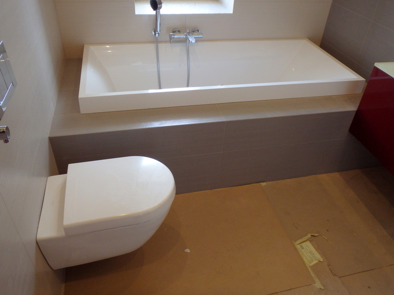

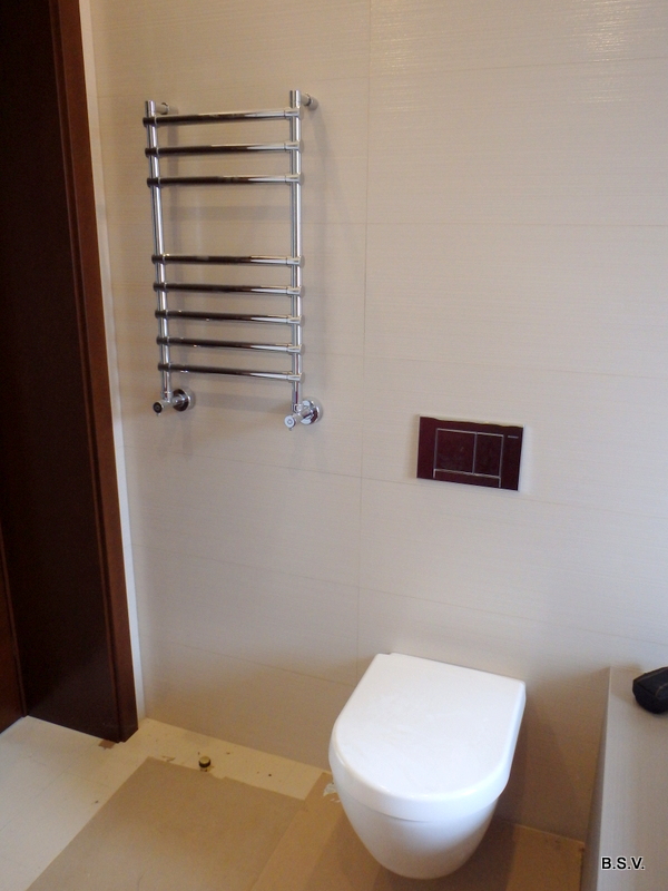

а я жену не могу развести на встроенный унитаз(( сколько не показывай красивых картинок увы не сдается))
а чем аргументирует?
если будет течь то, то прийдеться крушить стены, плитку, санузел и т.д))
Но я блин так терпеть не могу этих бачков на унитазах, короче не знаю что делать.
Energon
вы жене скажите, что под подвесным унитазом пол мыть легко, это должно зацепить )))

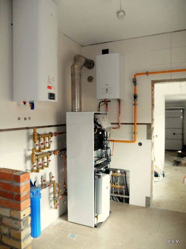

Я не знаю количества установленных нами инсталяций, но очень много.
Ни на один дом, на ремонт гарнитуры, пока не выезжали.
По квартирам были выходы из строя заливных клапанов, ориентировочно 3-5 случаев, как правило, после 5-7 лет.
По сливным гарнитурам пока проблем не было, а сроки службы некоторых, уже давно перевалили за 10 лет.
Все меняется через отверстие кнопки.
Добавлено через 2 минуты
а так затекает за прибор благоухает морским бризом до тех пор, пока не снимешь унитаз и не вымоешь все за ним. . .
Особенному аромату, способствует пропитанная благоуханием, штатная прокладка :)
ура сдалась таки :beer: Извините за офтоп но кажется Вы ее убедили. У меня будет красивый унитаз:lol:

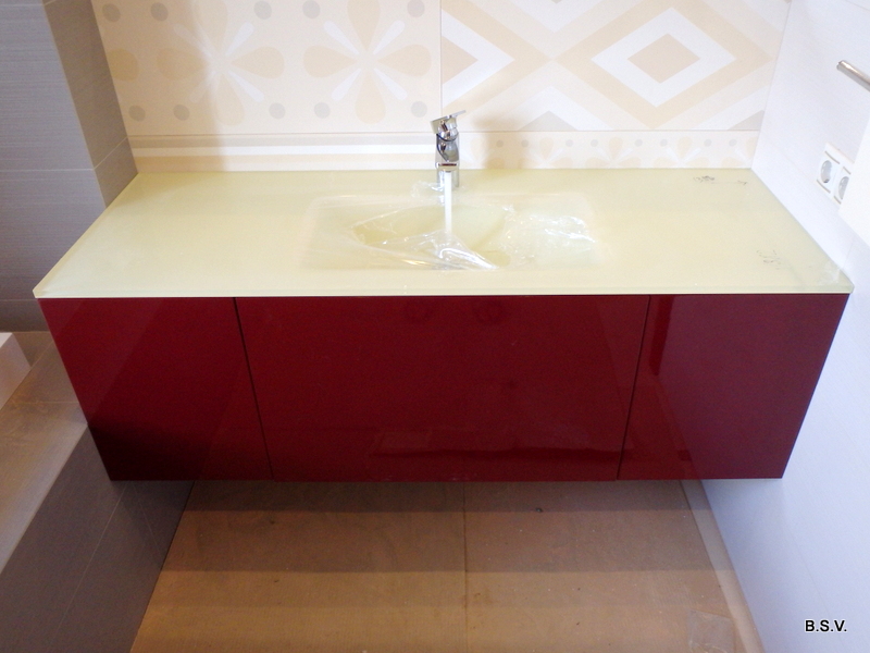

Остальная установка, длящаяся почти 2 года.
Ванны и стекло душевой кабины мы не ставили.

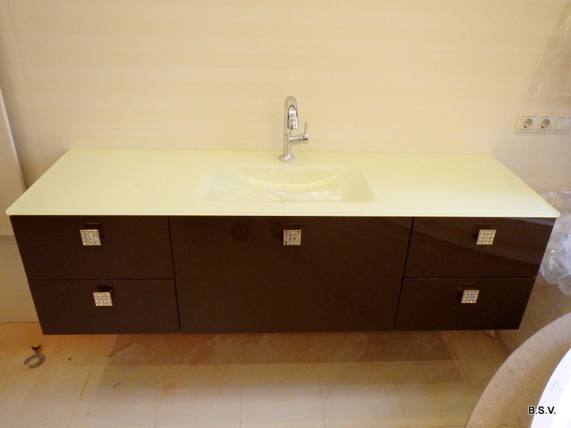

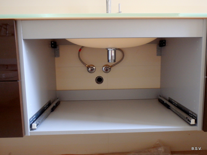

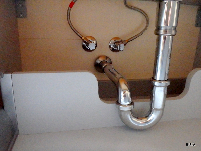

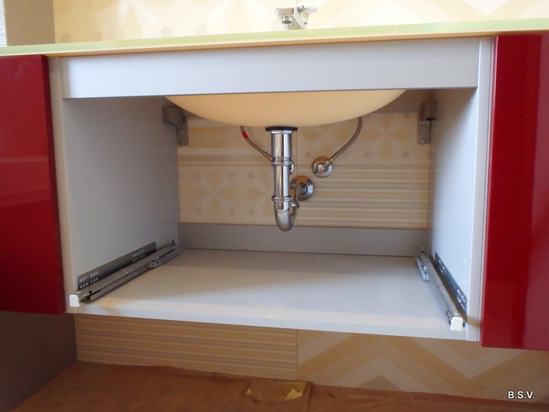

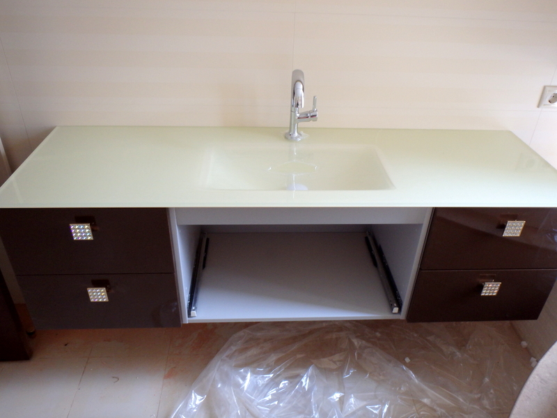

По умывальникам были проблемы.
Стеклянные умывальники оказались мельче проектных, у них отсутствовал перелив и штатные донные клапана смесителей не подходили по толщине.
Поэтому, чтобы выкрутиться из ситуации, пришлось использовать "Клик-клаки".
По одному из умывальников, не совпадал центр, поэтому использовался Виеговский трубный сифон под 90* и удлинитель.
Сергей, извини, что спрашиваю, наверное туповат, хотя и очень долго в этом деле:) Объясни мне, что такое
Объясни мне, что такое ?
(ссылка устарела)
или если говорить по нашему, то автомат.

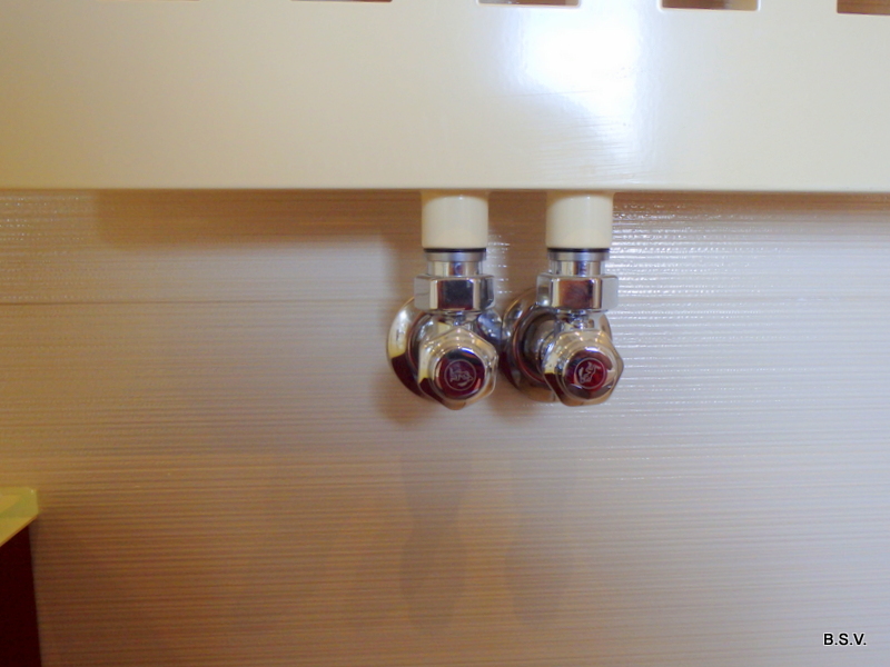

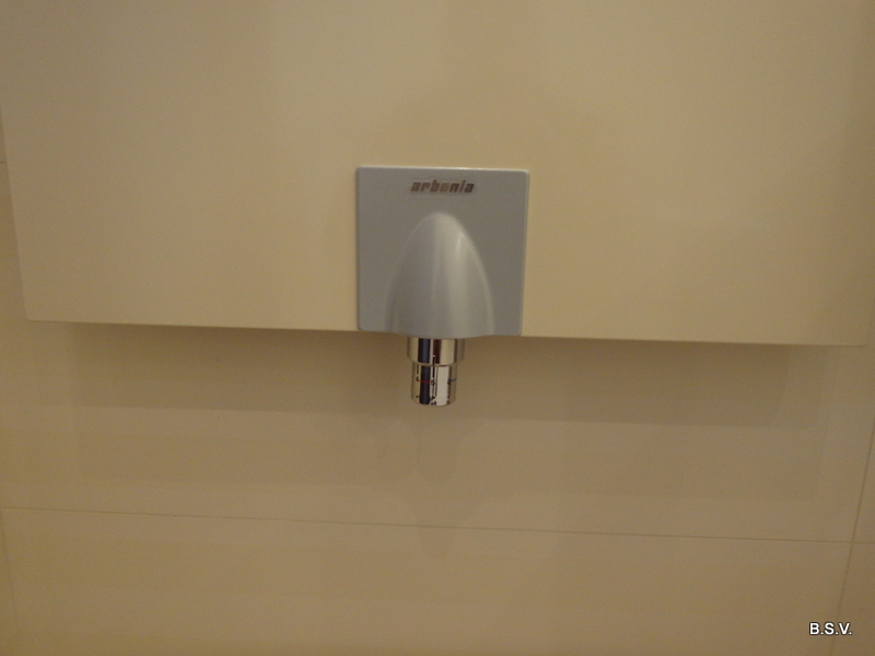

А что на третьем фото из последней кучи фоток?

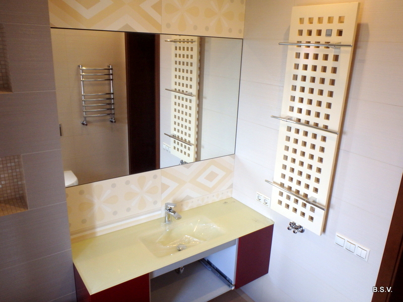

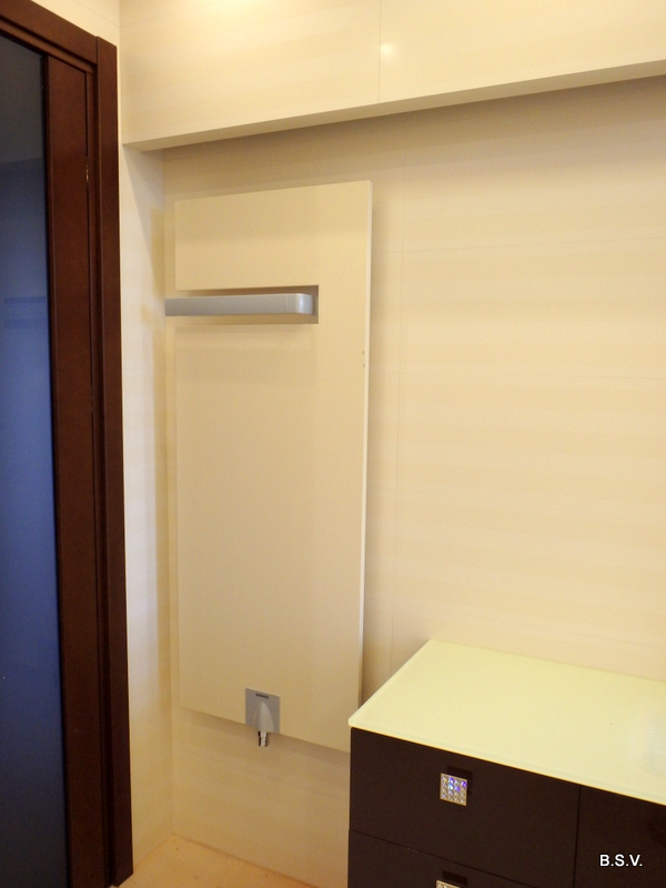

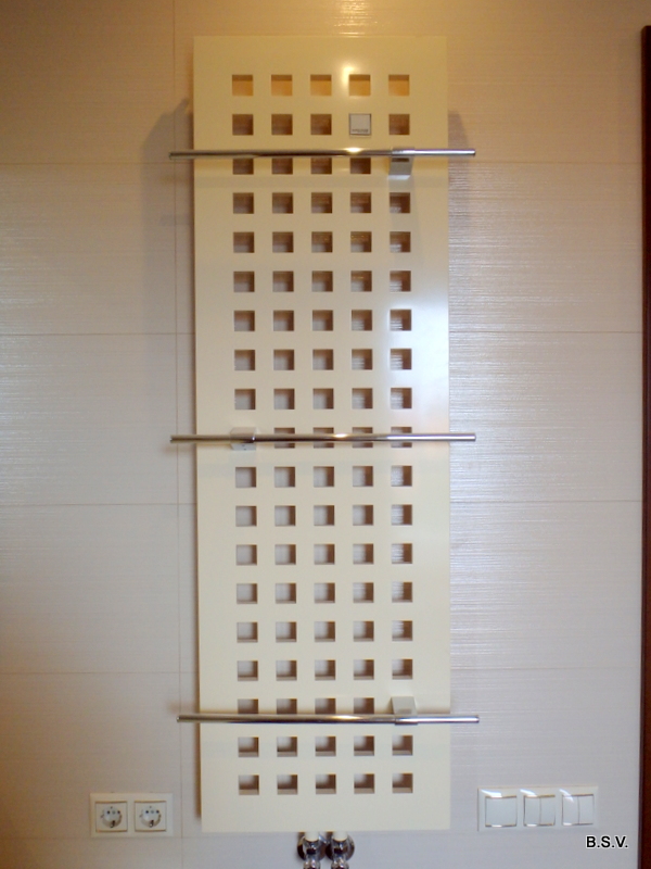

Дизайн радиатор "Arbonia Plantherm", подключенный в СО радиаторного контура.
Это получается вся пластина источник тепла и вешалка под полотенчик?
Во красоту делают... Правда наверное и цена.

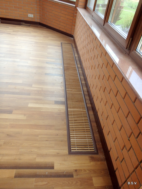

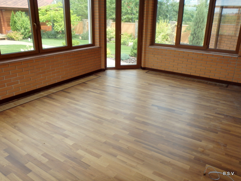

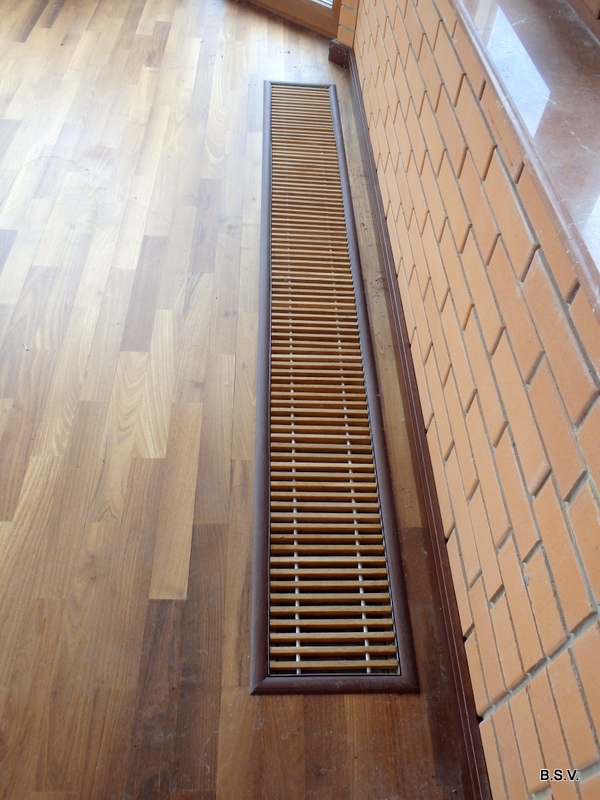

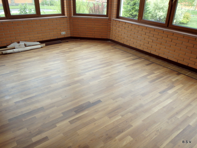

Ой. а что за обрамление вокруг внутрипольных радиаторов? Это по глубине не смогли в ноль с покрытием напольным уйти или декоративно? (Мне тоже такое надо было бы)

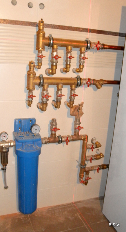

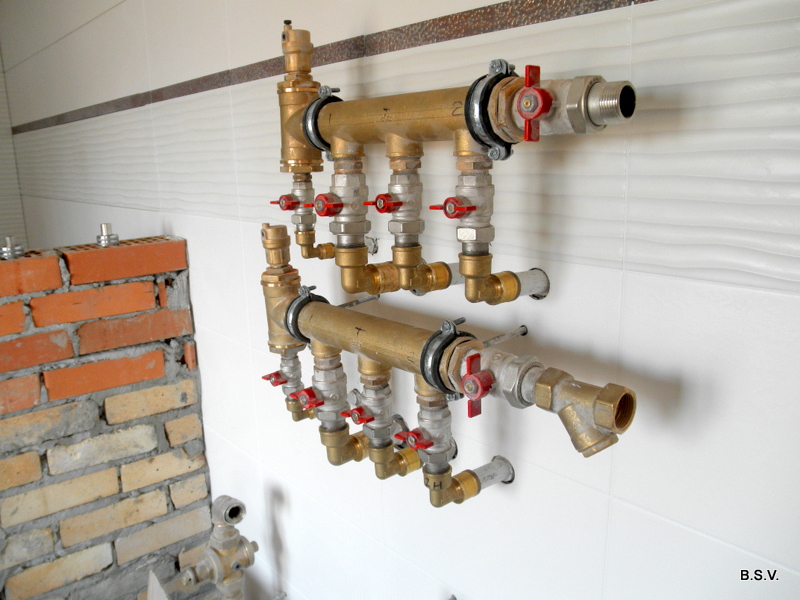

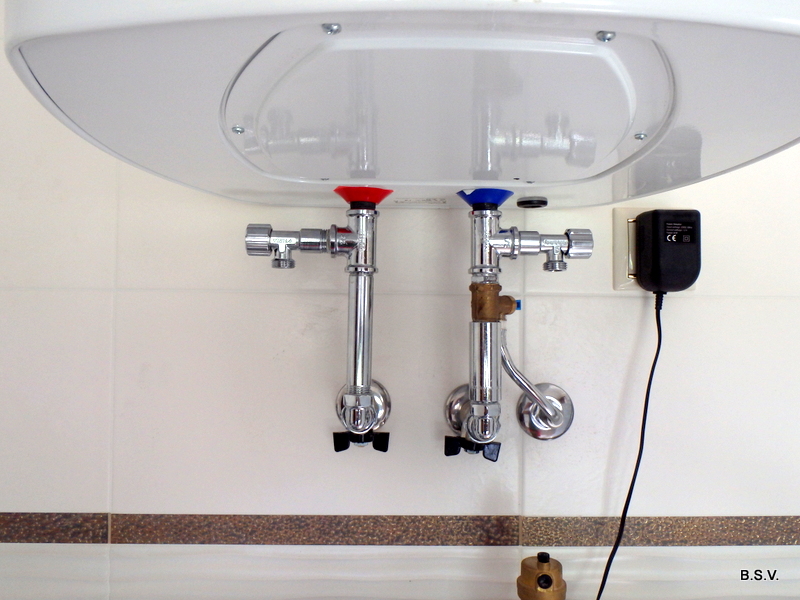

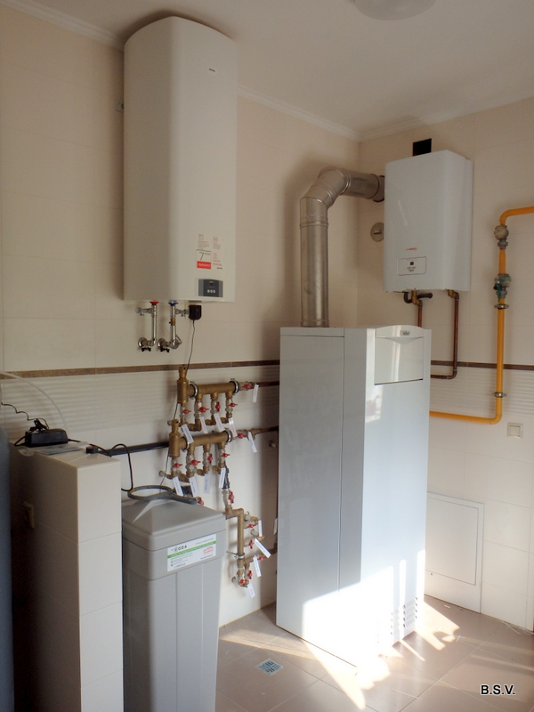

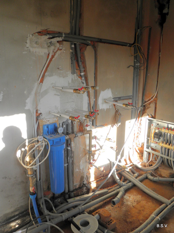

Под бойлером (то бойлер же?) зачем приборные краны еще установлены? Иногда надо?
Это для слива воды с бойлера, без его разборки....
и вспоминания какойто матери всех кто краны не поставил..... не важно мастер или клиент жмот
Нужно два крана? В инструкции один, на холодной воде.
инструкцию писали болваны! при открытии обеих кранов из одного крана идет слив, а через другой подается воздух в бойлер по трубке которая в бойлере для разбора горячей воды
Для цього достатньо відкрити будь-який кран гарячої води.
не всегда, и как минимум прийдется перекрыть воду!
И зачем такие неудобства если проще поставить маленький краник?!
