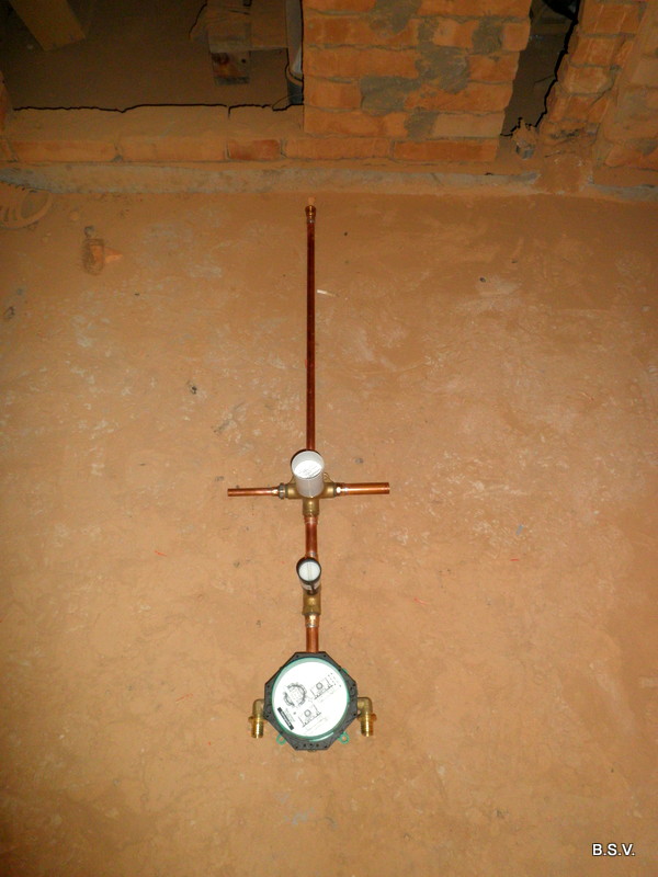

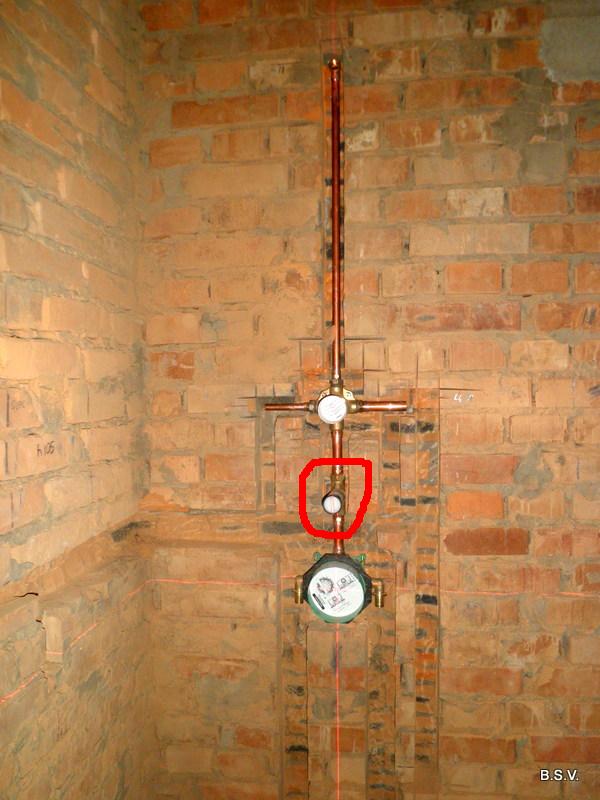

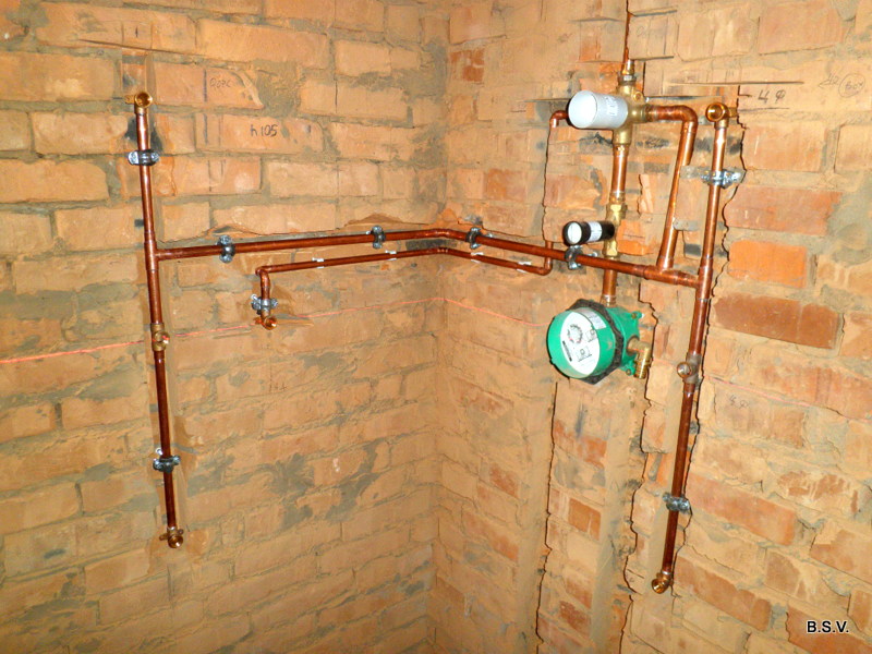

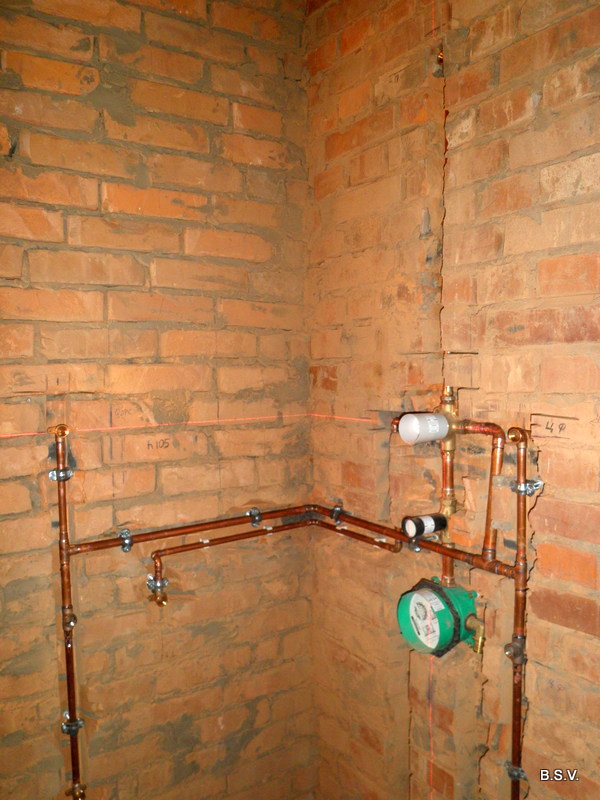

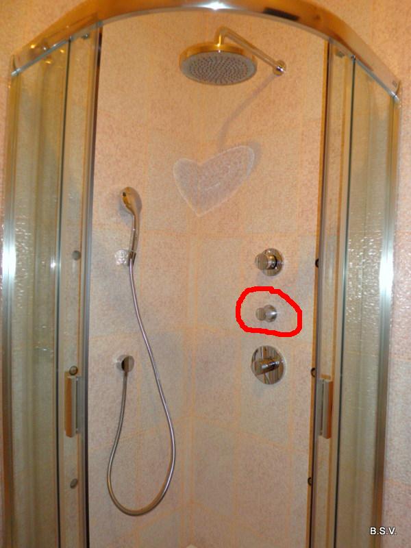

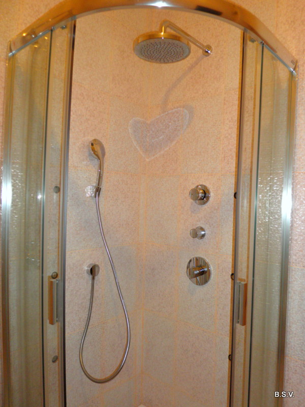

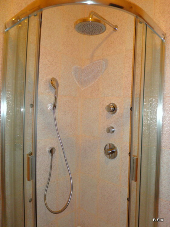

Очень нравятся душевые системы которые Вы монтируете особенно смесители скрытого монтажа как вот эти.

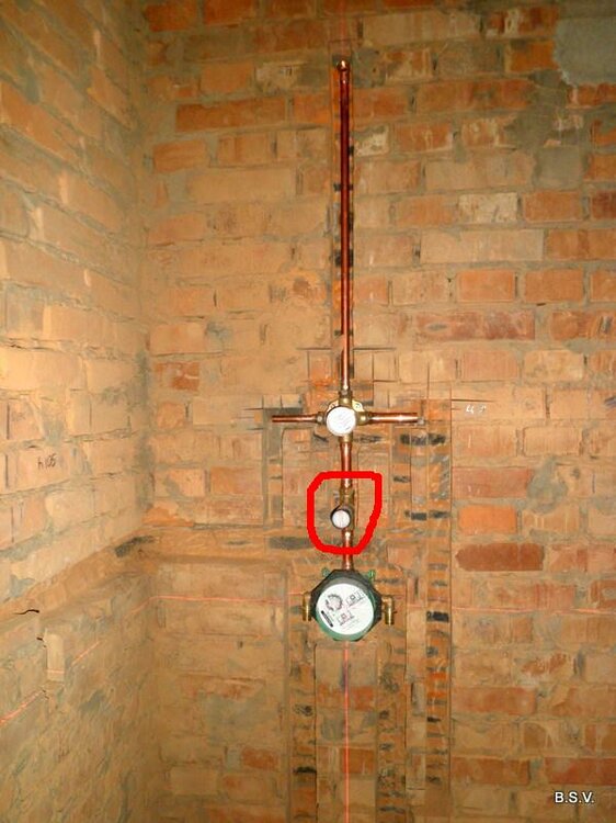

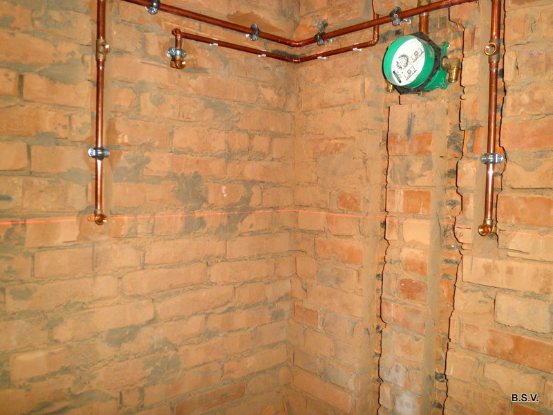

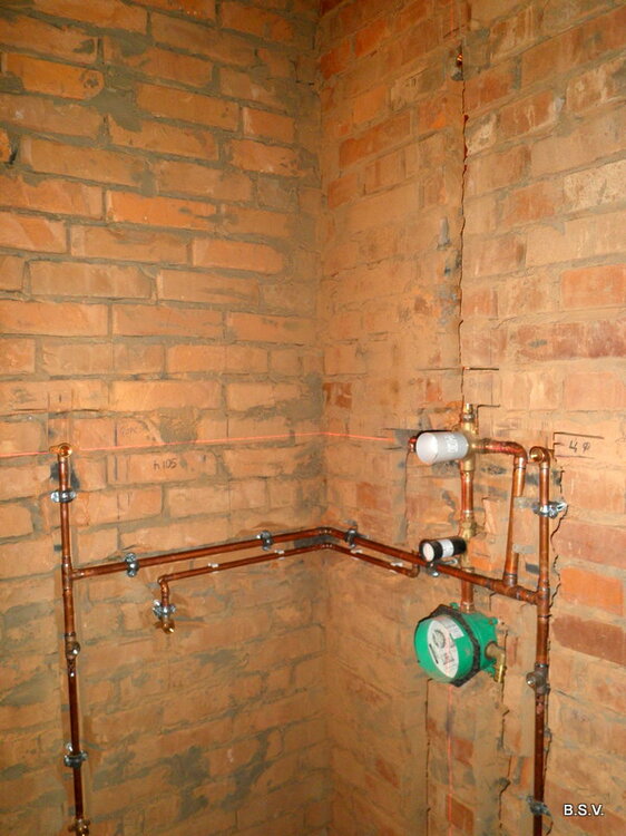

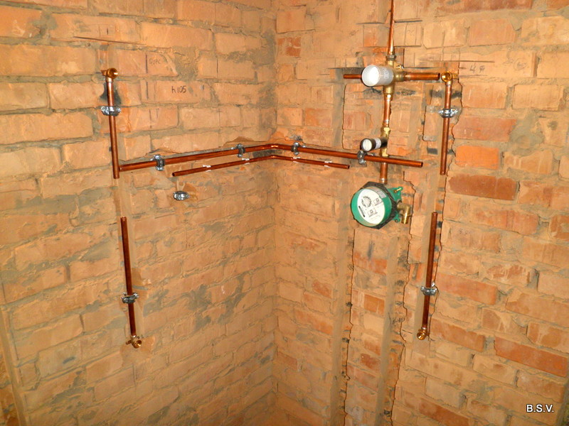

Если не сложно покажите фото в процессе монтажа. Я так понимаю что там используются пресс-фитинги??
Запорный вентиль.
Добавлено через 2 минуты

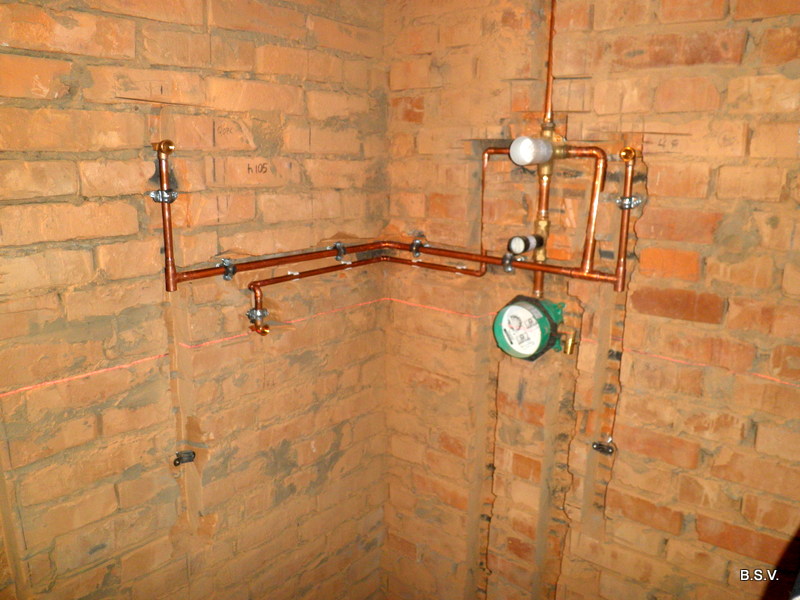

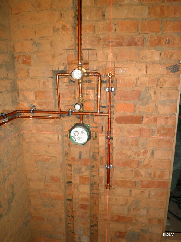

Как Вы считаете лучше паять медью или можно металлопластик использовать???
Подобные конструкции- только медью, иначе очень тяжело все выставить, как положено.
Попроще, на два, три выхода, можно и другим материалом.
