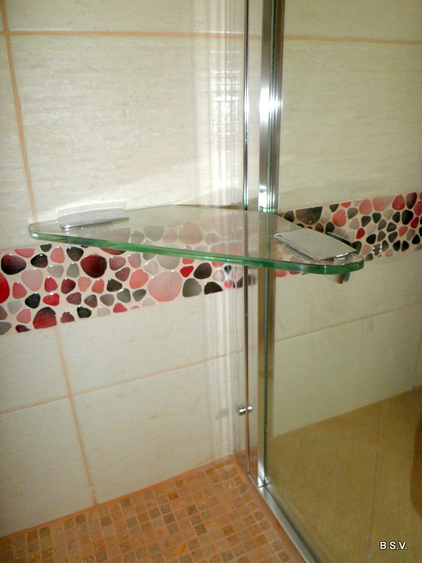

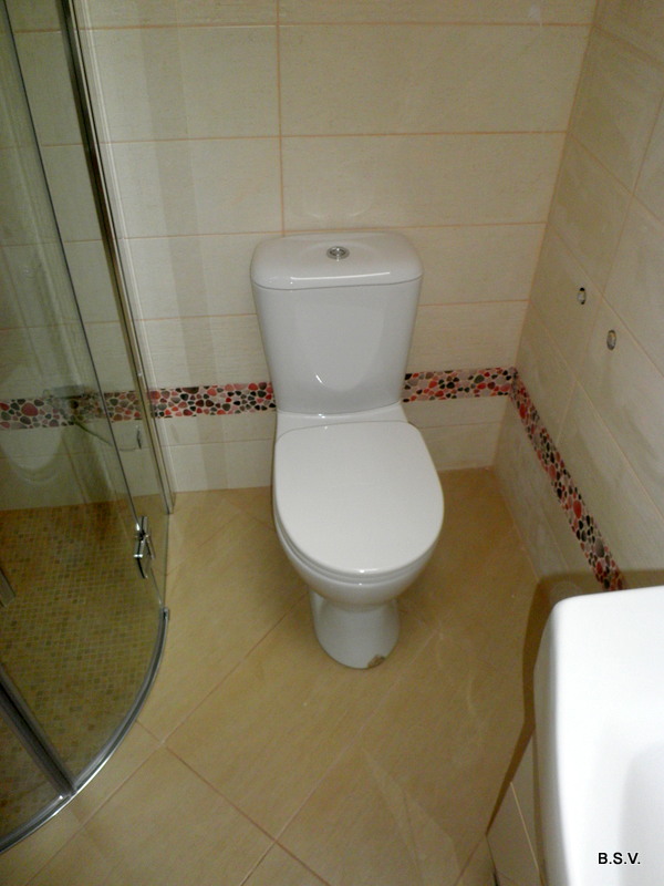

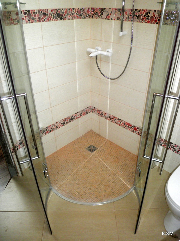

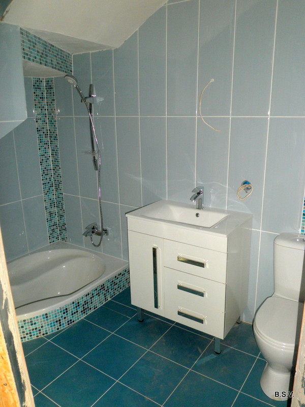

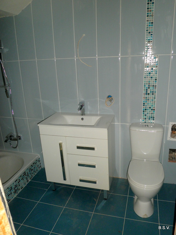

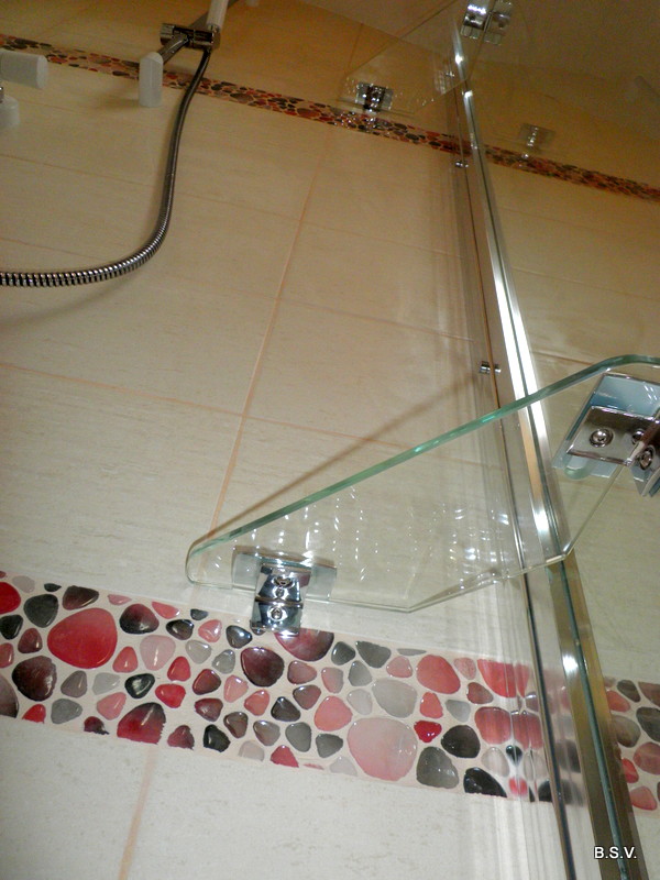

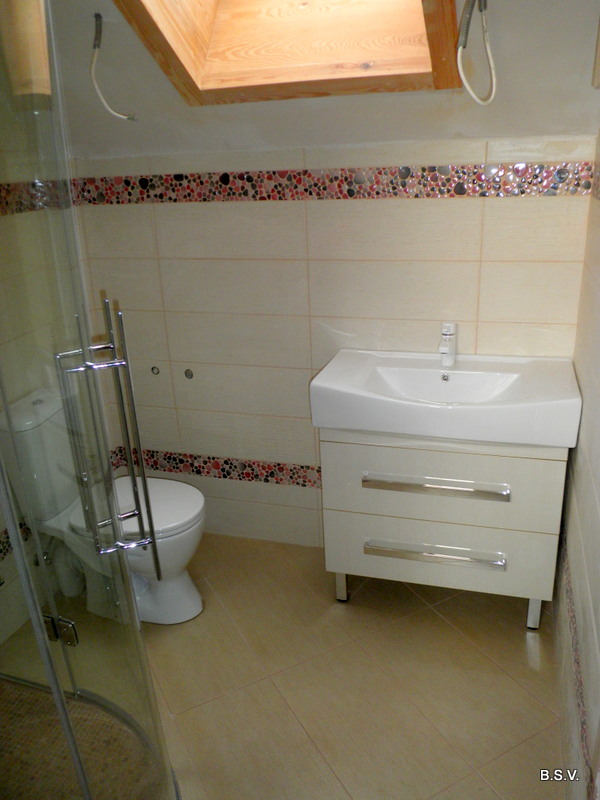

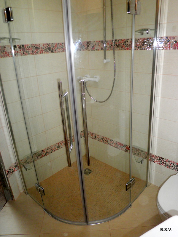

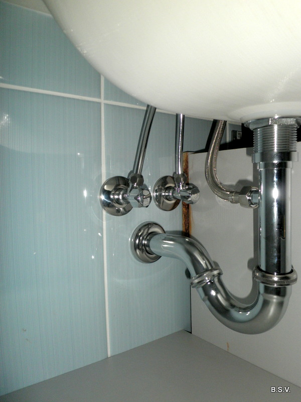

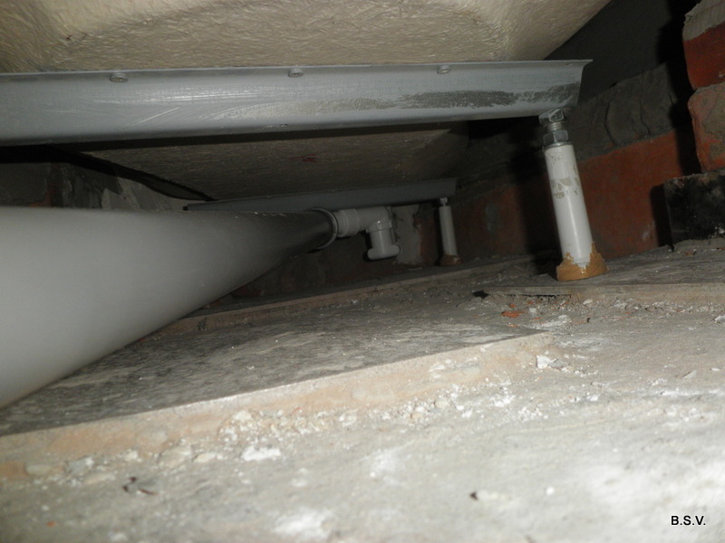

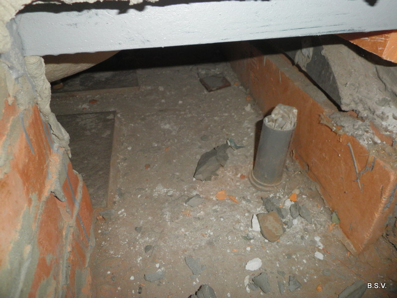

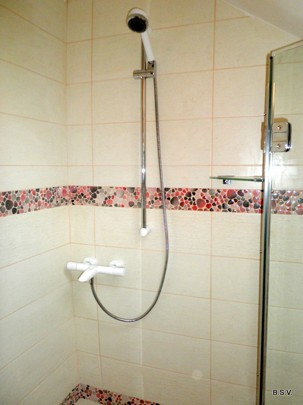

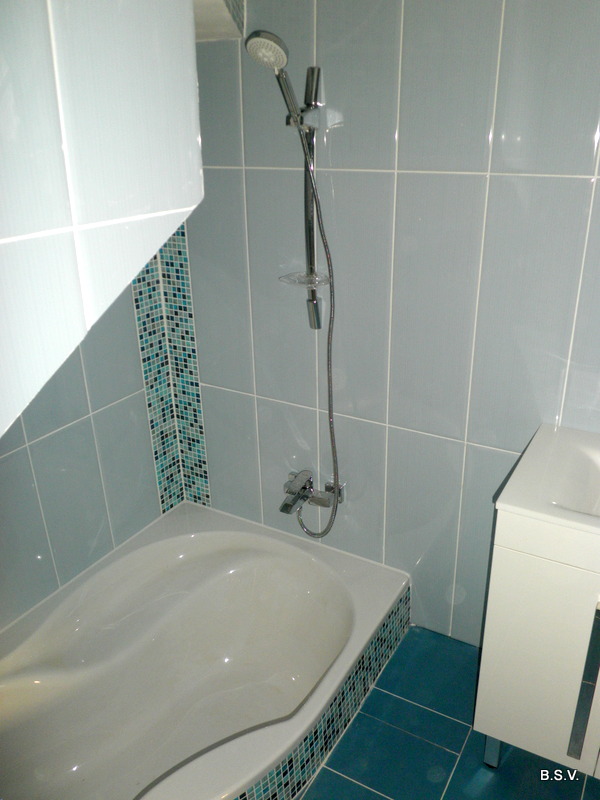

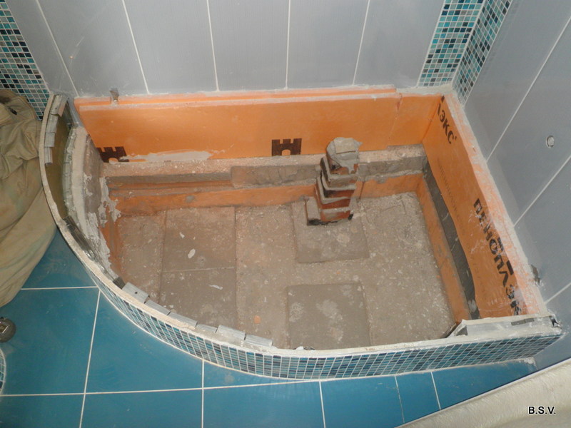

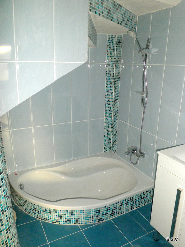

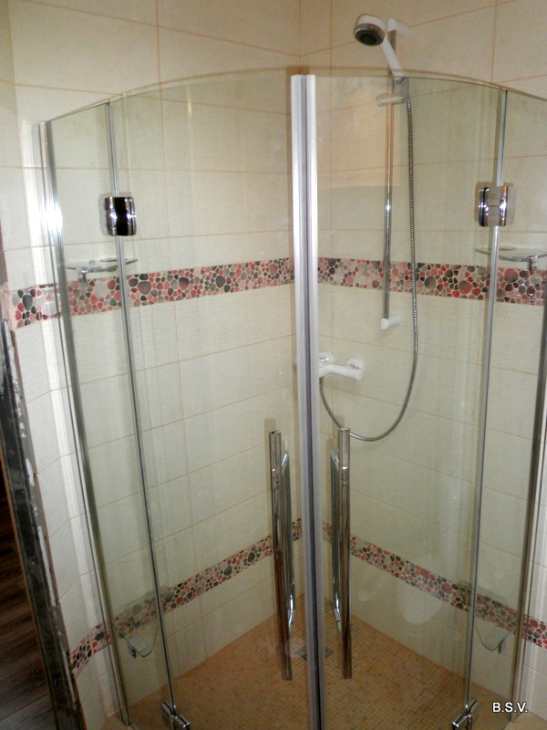

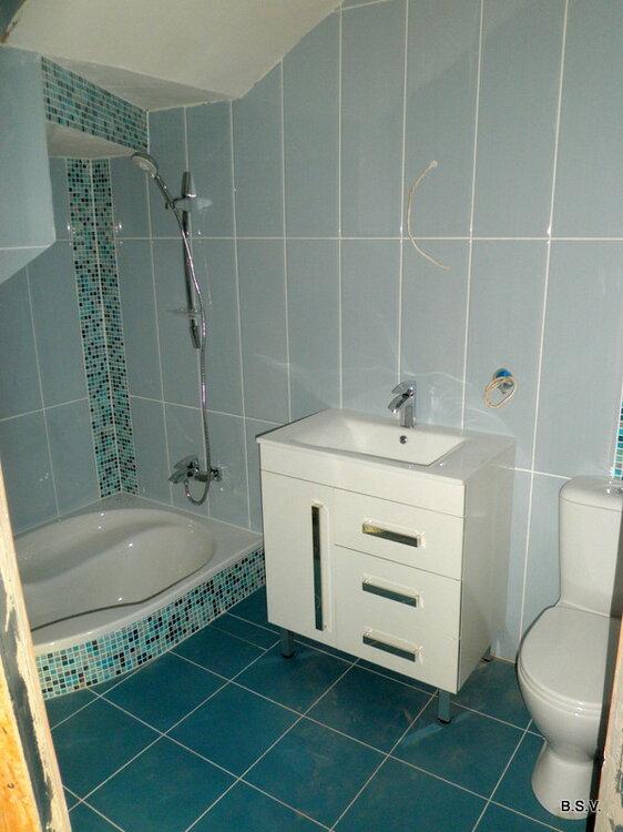

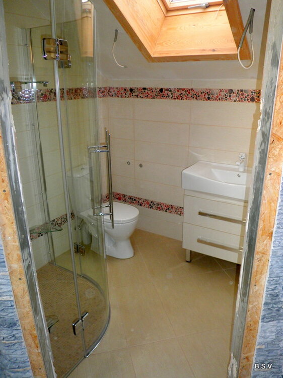

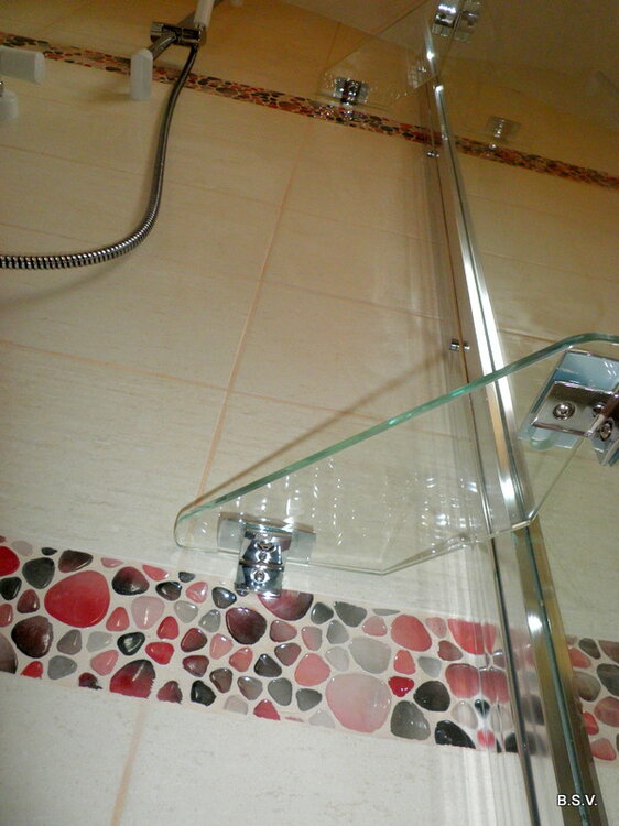

Установка сантехники в срубе.
Монтаж описан здесь.
Хватит уже о насосах, а то впору за попкорном идти:)

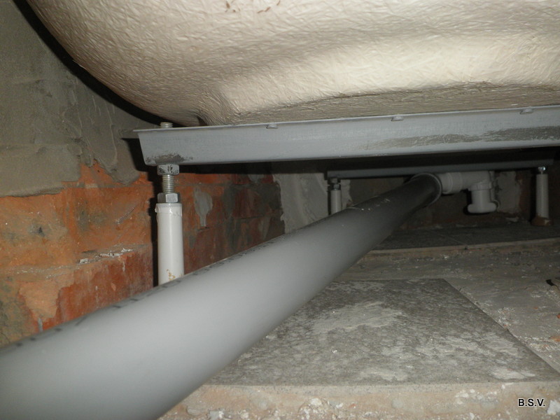

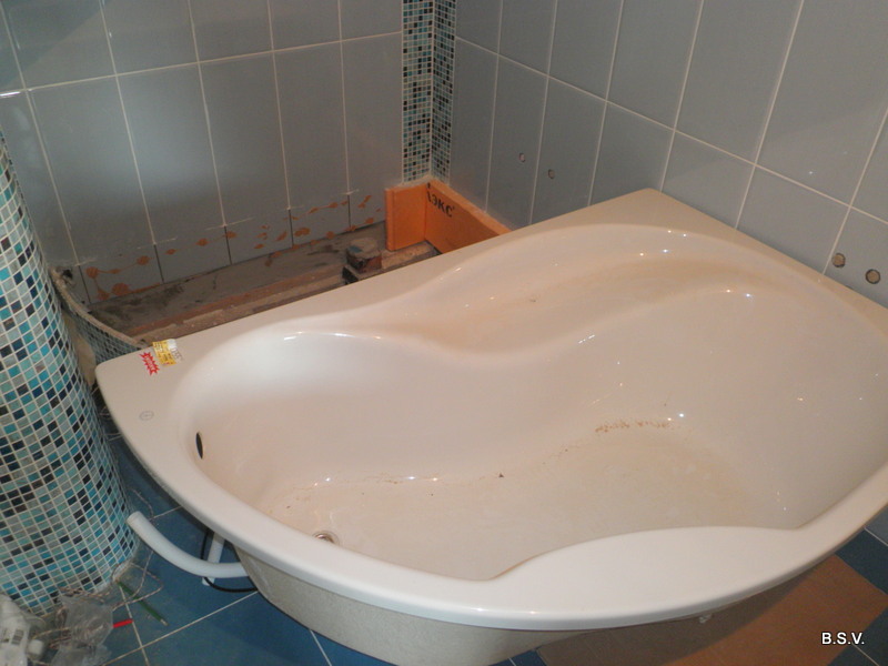

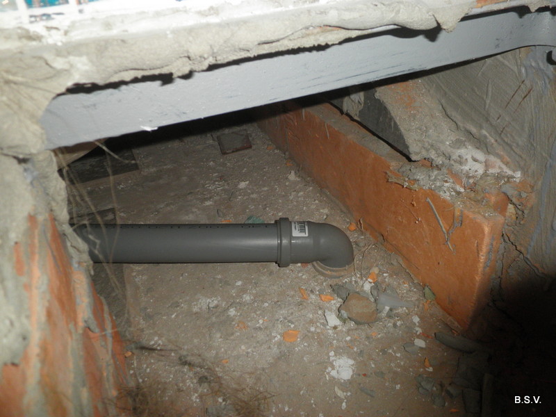

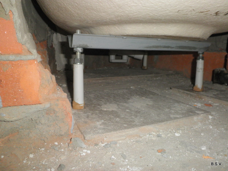

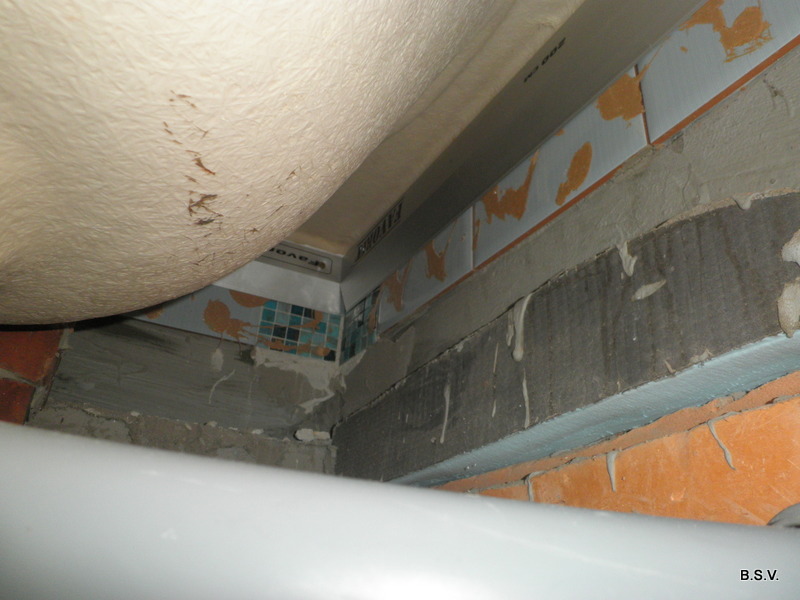

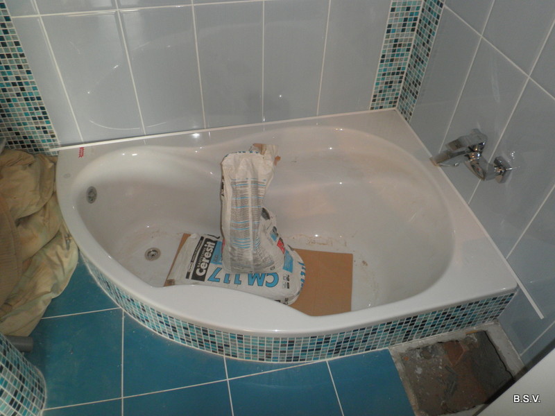

как на первой фото осуществляется обслуживание сифона на ванной-она же утоплена в пол.?
Съемная плитка на полу (к сожалению не там где нужно:D)
Это одна из ошибок, когда изначально оговаривается один сантехприбор, в данной ситуации ванна(ссылка устарела) , а приобретается совершенно другая ванная.
Поэтому:
1. смеситель находиться на том месте где он должен был находиться у Равак, а не там где он бы был более уместен при этой ванной.
2. Слив также находиться в противоположном от нужного расположения, и чтобы реально что-либо сделать, нужно будет поднимать ванну.

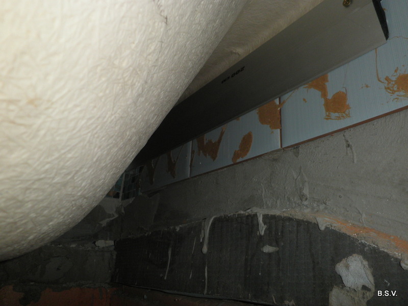

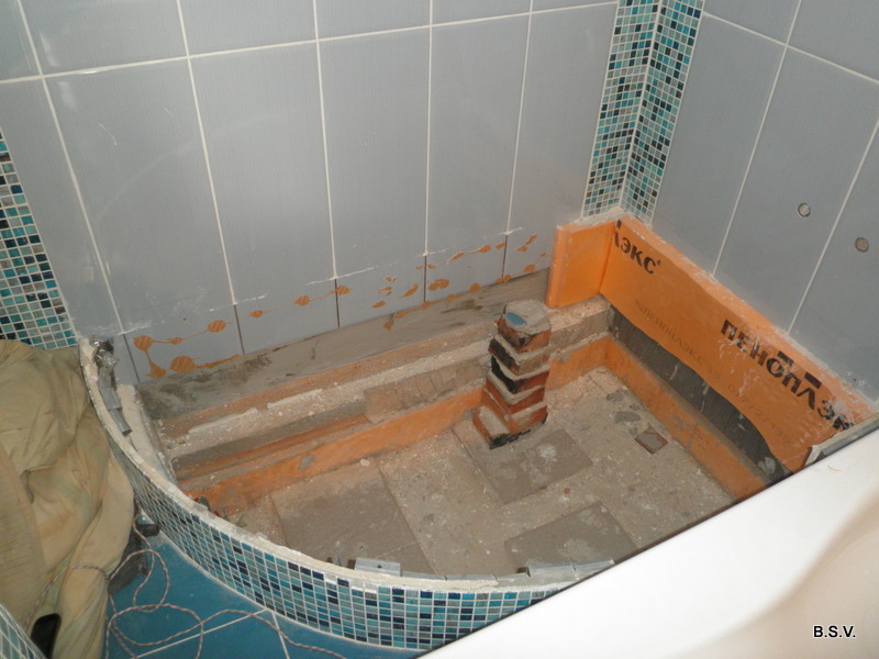

Если интересует процесс- пожалуйста.
Ванна опускалась поднималась раз 20, пока не выставили ножки.

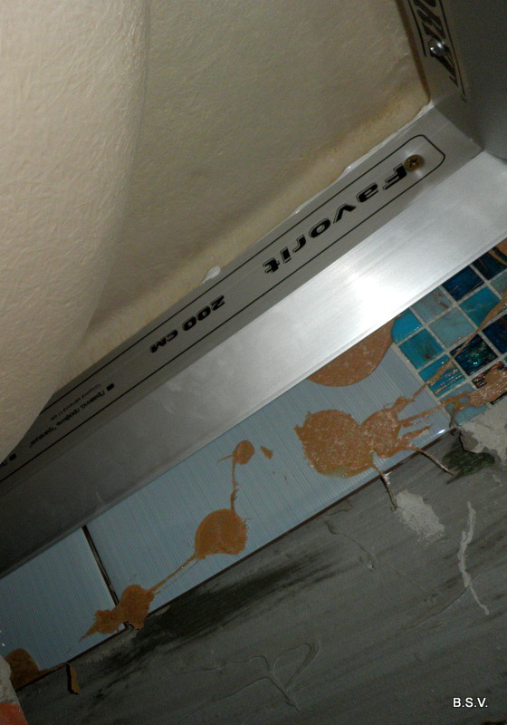

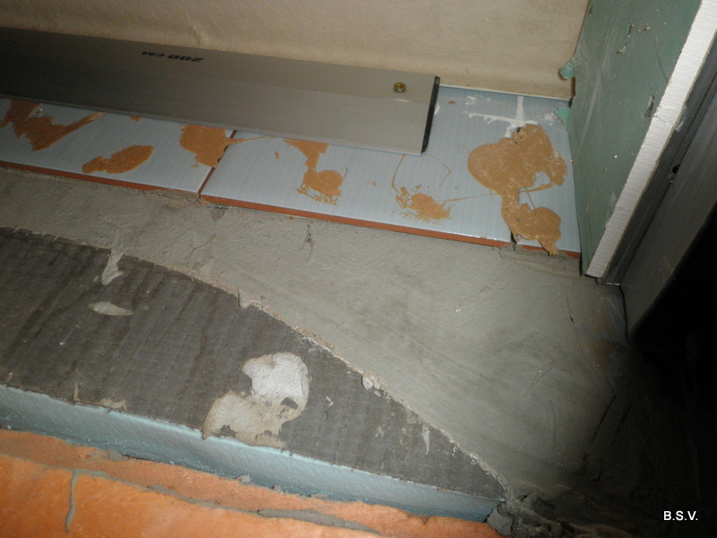

На яку висоту кріпити правила? Чи для кожної ванни різна висота?
Это зависит от высоты установки ванны.
Высота установки ванны зависит от:
1. Высоты выхода канализации.
2. Высоты панели если таковая имеется.
3. Раскладки плитки, при дизайнпроекте.
Стандартная (удобная) высота верхней кромки ванны 58-63 см от уровня чистого пола.
Но основополагающим является п.1
