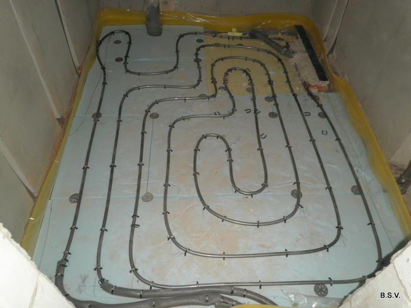

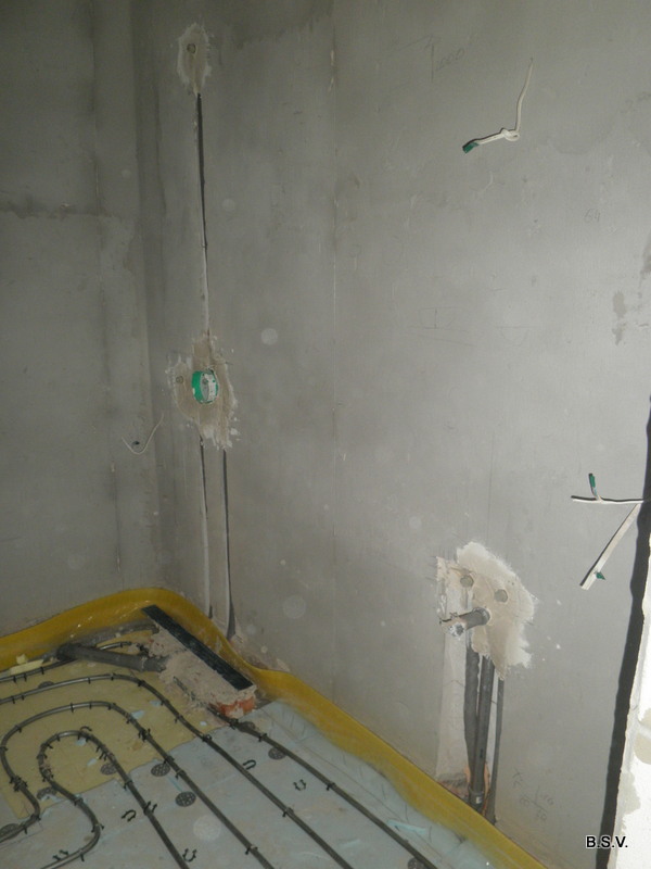

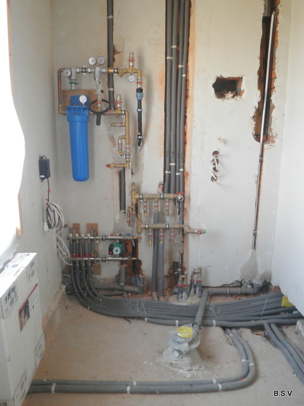

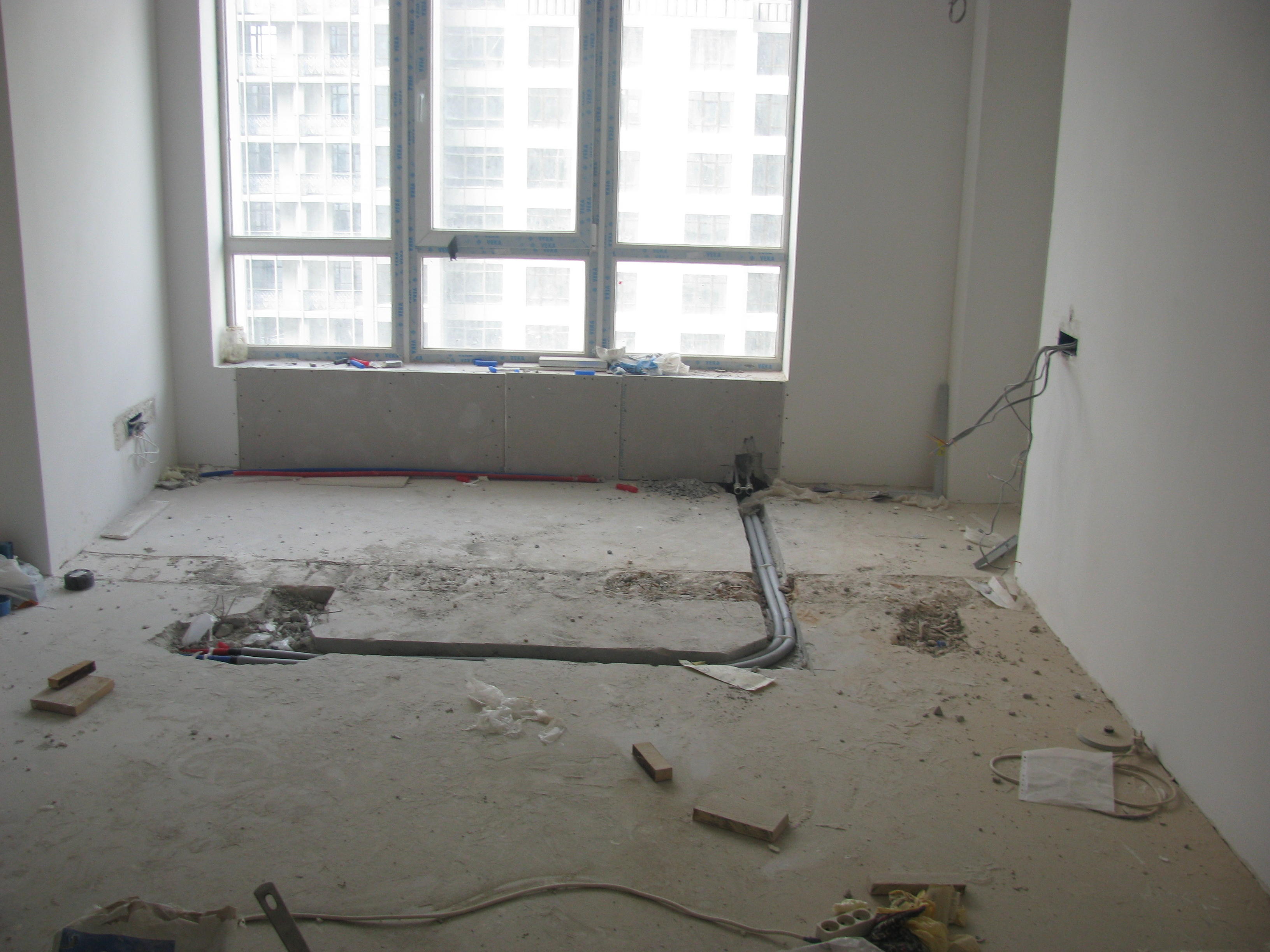

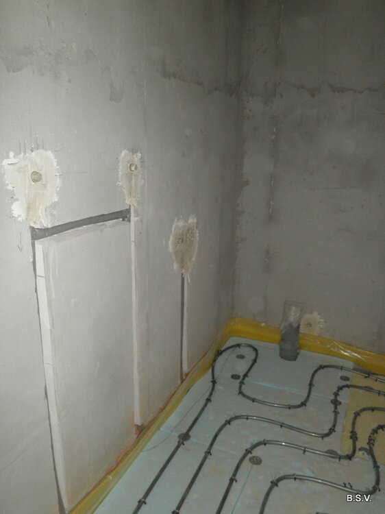

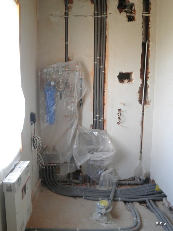

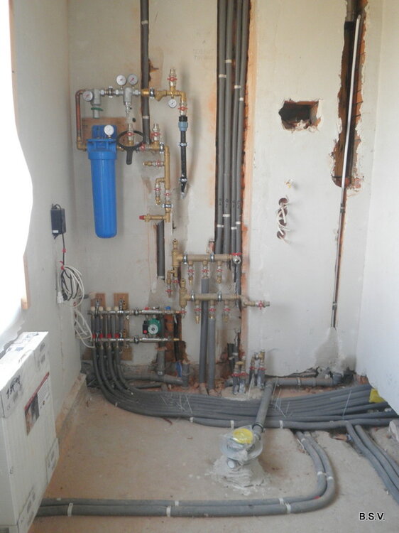

Продолжение по "Правому" дому.

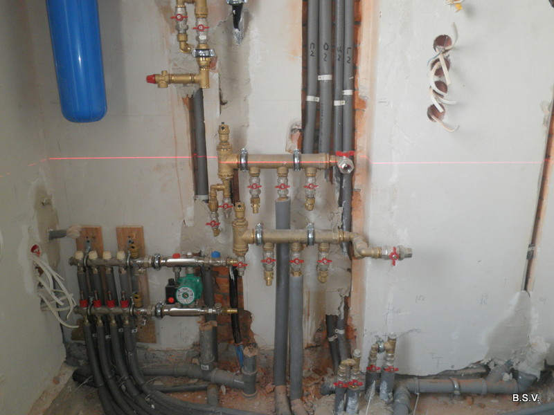

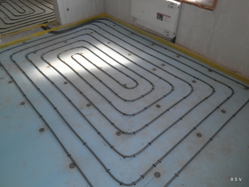

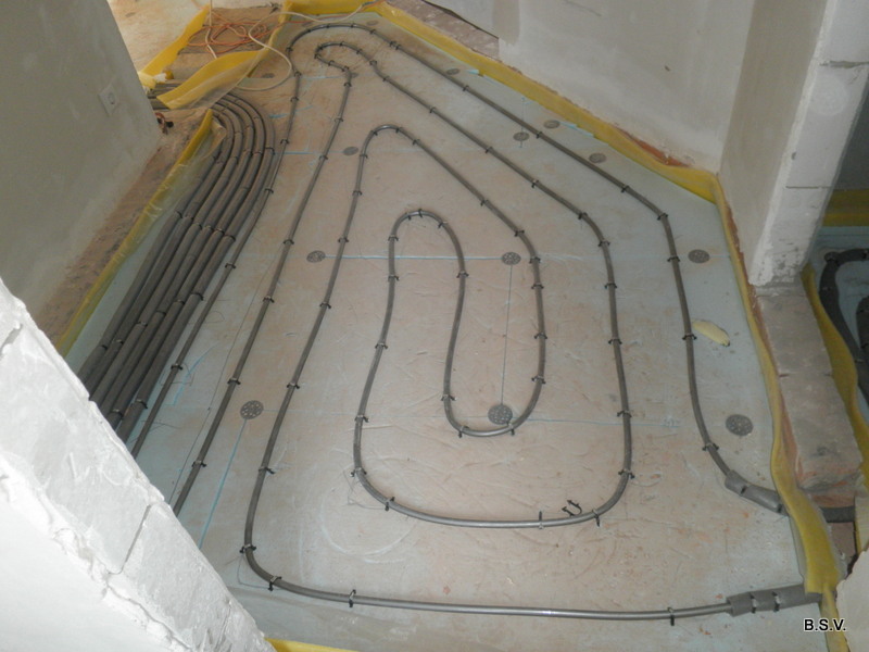

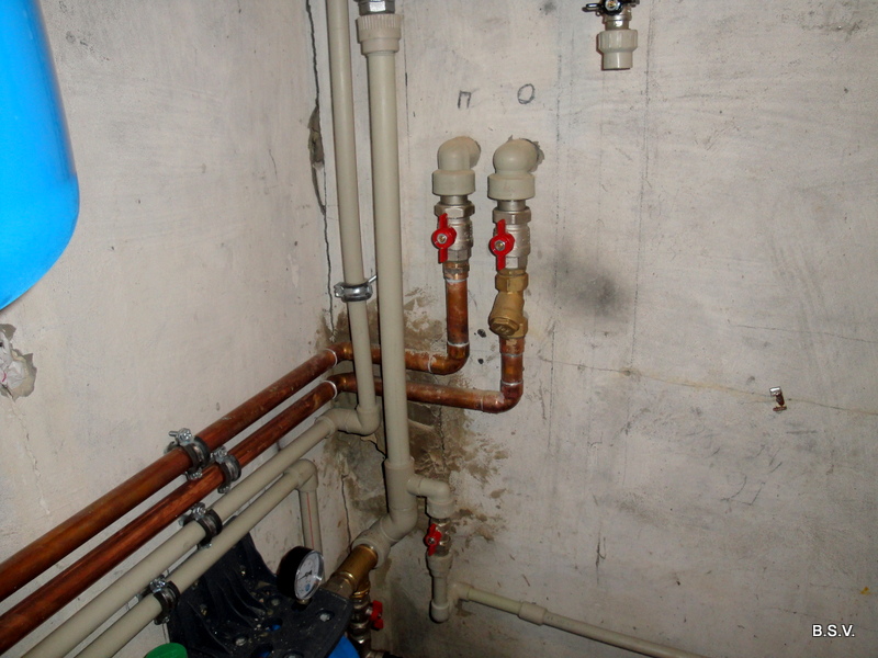

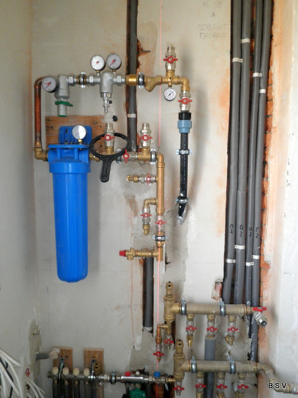

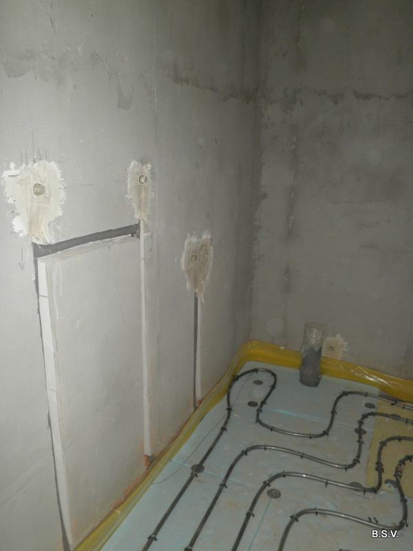

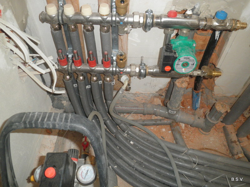

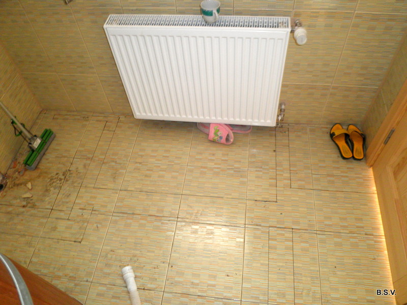

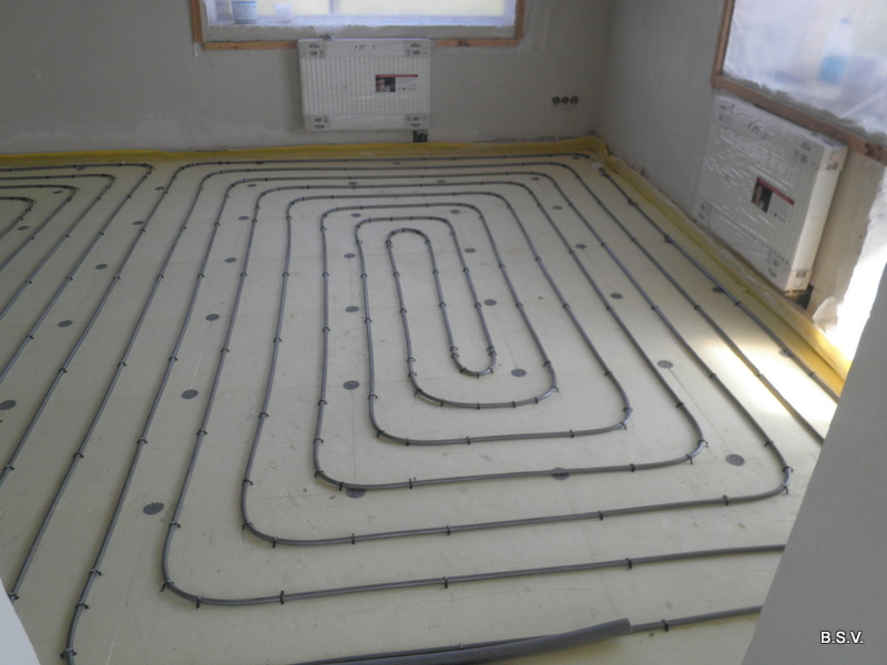

Уложен теплый пол, в котельной подключены все, нужные на данный момент, трубы. Система испытана воздухом давлением 8 бар.
Контура теплого пола зафиксированы на фото (увы бумажки теряются, потом тяжело настраивать).
Наружные части коллекторов укутаны от вандализма со стороны маляров пленкой.
Наружная канализация выполнена "серой" трубой предназначенной для внутренних работ ?
Какая глубина залегания? И не боитесь, что серый пластик не выдержит механических и температурных нагрузок (промерзания в зимний период) ?
серый пластик боится морозов гораздо меньше оранжевого (наружного), но не принято его ложить в землю по другим причинам
Сразу видно, что после отпуска даже читать лень.:)
В сером пластике-водопроводная 32 труба ПЕ 100:)

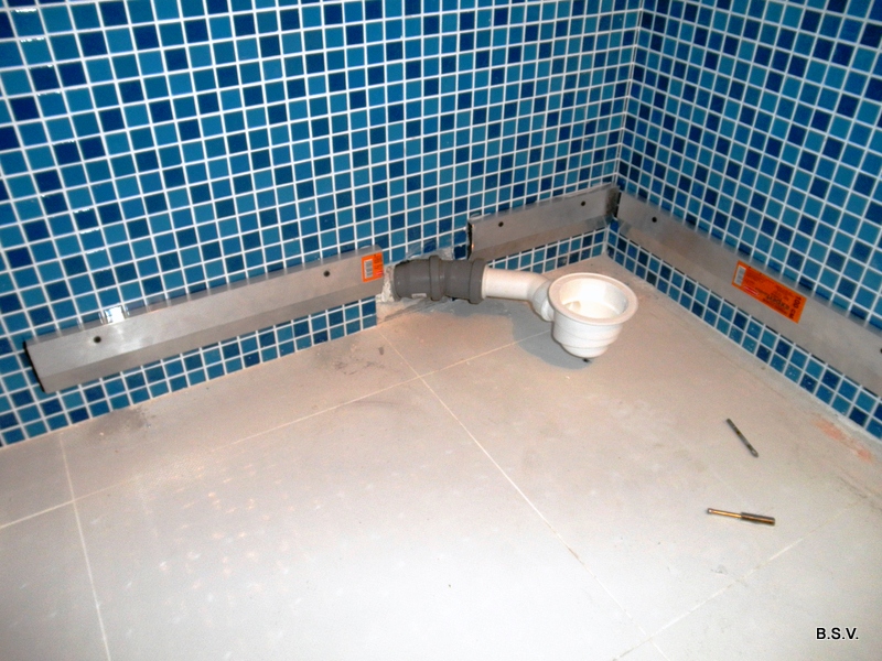

Акриловые ванны по толщине акрила разделяются на: относительно хорошие, плохие и очень плохие.
С ваннами заделанными полностью в металлический каркас никаких проблем нет. Главное обеспечить герметизацию примыкания к стенам. Фото установки некоторых были предоставлены выше.
Пример установки относительно хорошей ванны Ravak Rosa.
Хотел спросить: где покупались планки для каркаса? они какие-то специфические или универсальные - куда поставишь?

B.S.V. вы вероятно не совсем верно истолковали моё сообщение.:)
Кажется это были обычные алюминиевые правила:)
Абсолютно верно.

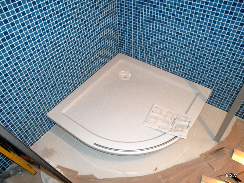

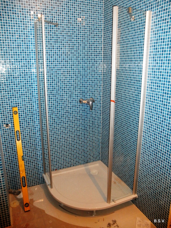

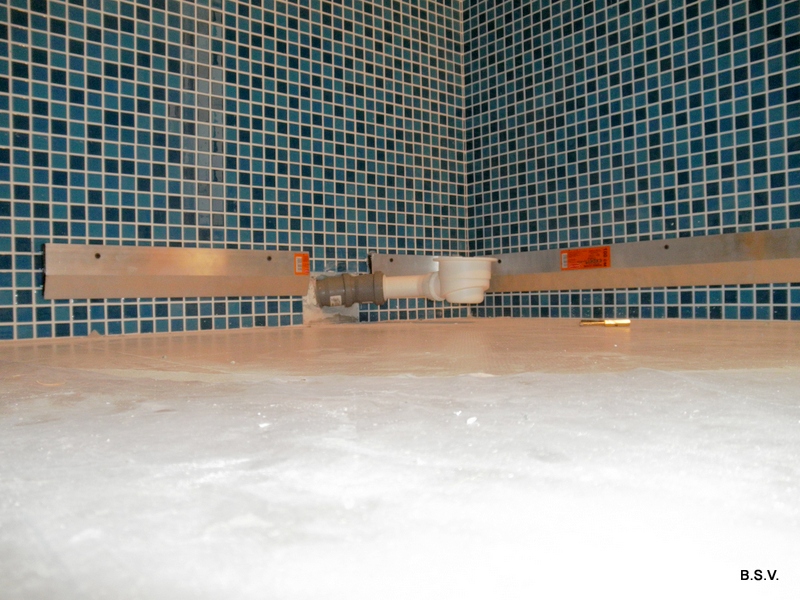

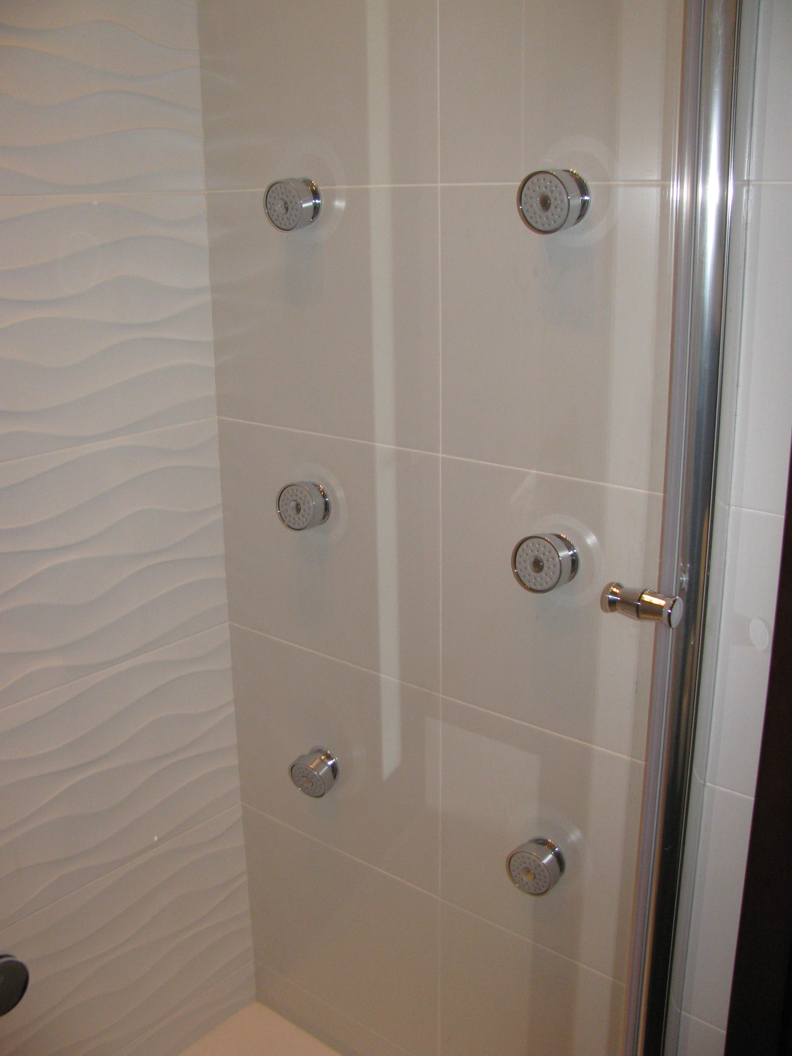

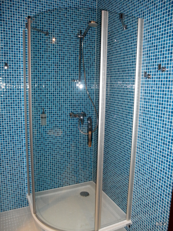

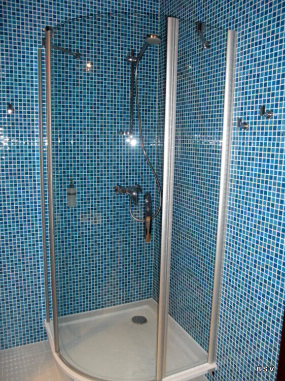

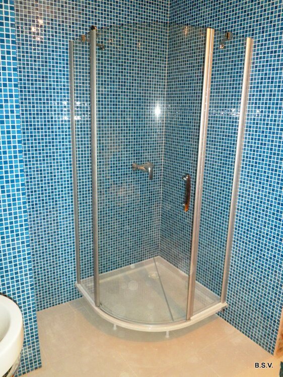

Раз уже тема коснулась укрепляющих конструкций под акрил, фото установки душевой кабины с "жиденьким акриловым поддоном.

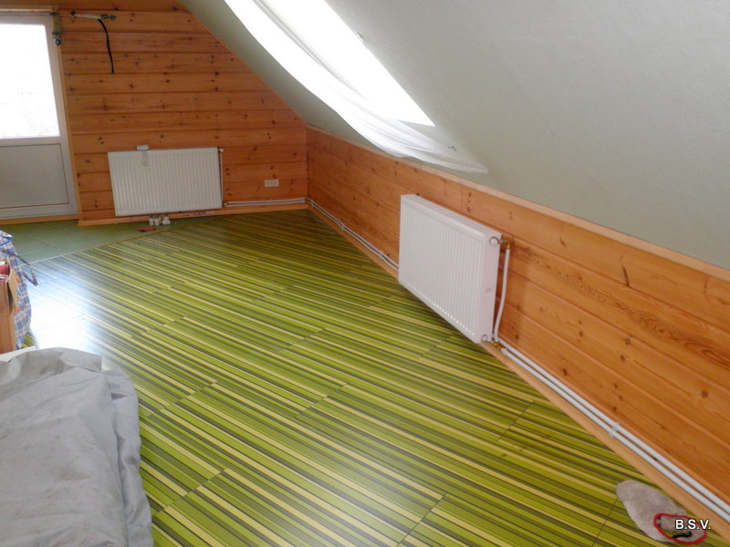

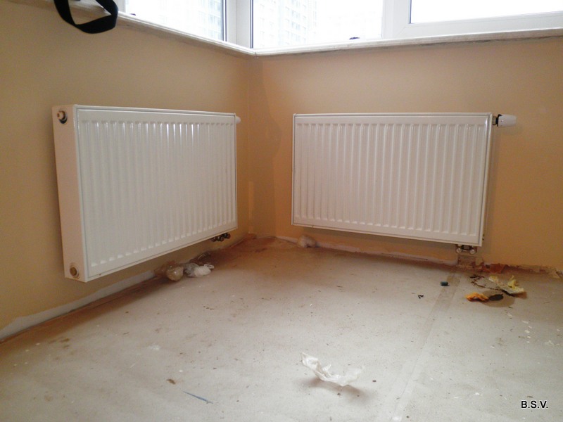

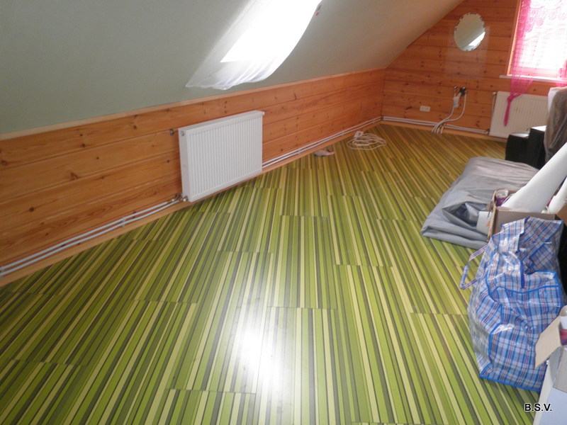

на фото с теплым полом... что за отстенная изоляция используется? по цвету поролон напоминает)

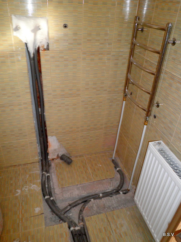

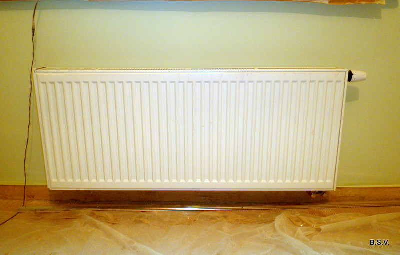

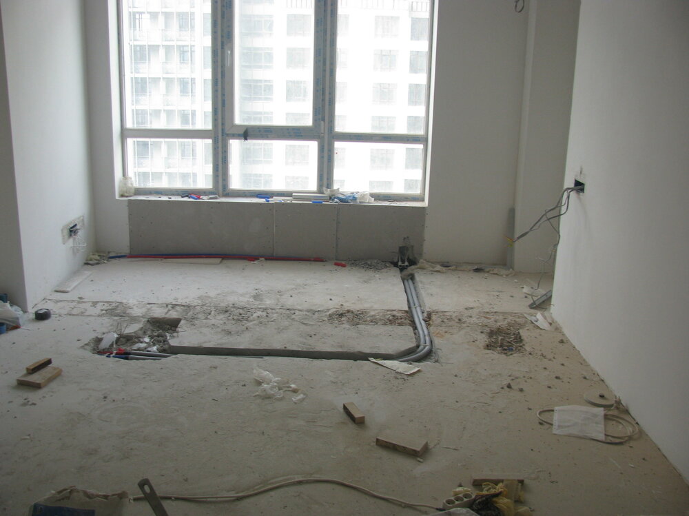

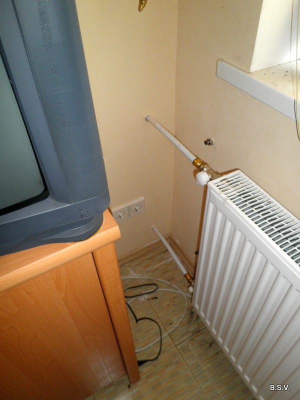

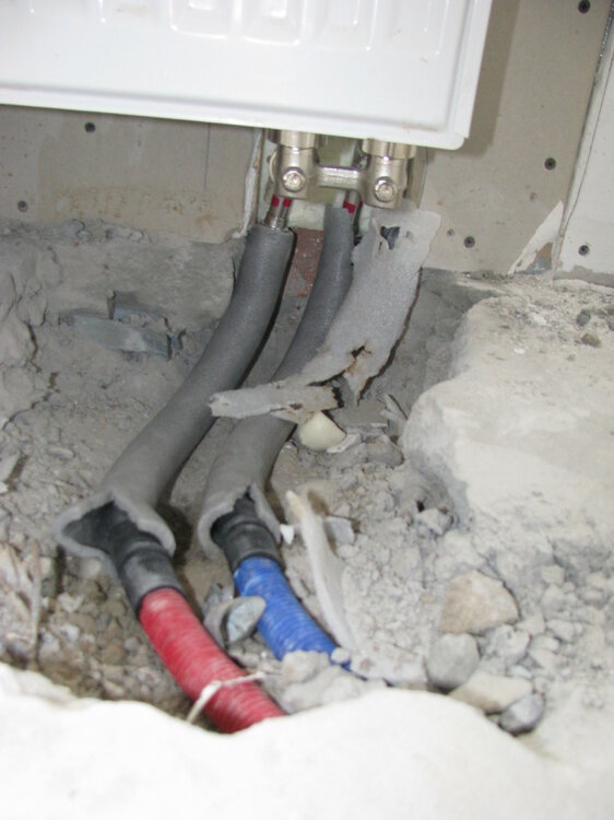

"Новопечерские Липки": водопровод медь, канализация "Ostendorf" перенос выводов радиаторов на подключение из стены (было из пола)-Kan .
В продолжение к посту 234.
) Киев бошльшое село, я щас работаю на Липках, 3 дом 14 эт. До этого уже сделали 4 квартиры, и еще 3 на подходе.
Но у меня радиаторы керми, разводка рехао. Обратил внимание, что квартирные стояки воды, в одном парадном оцинковка, в другом черные...
Это был 5 дом, поэтому наверное уже начали воровать и перешли на Кан.:)

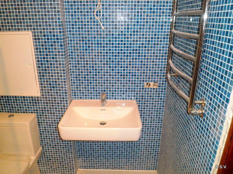

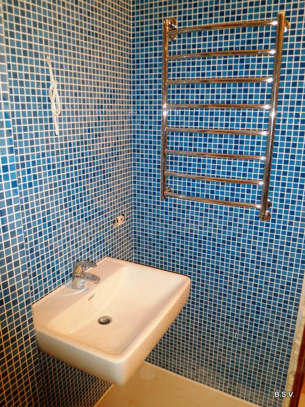

Мой предыдущий пост был неполным.
Заказчики-москвичи, поэтому есть и вторая квартира.
Малый санузел выглядит практически так, как и предыдущий, за исключением того,что сантехника чуть дороже.
Второй выдержан в другом стиле.

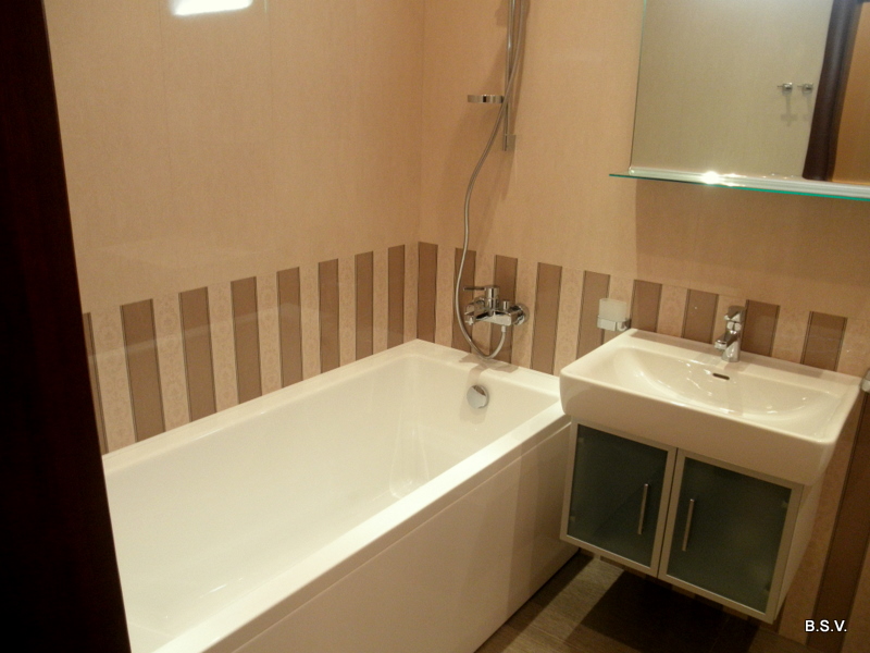

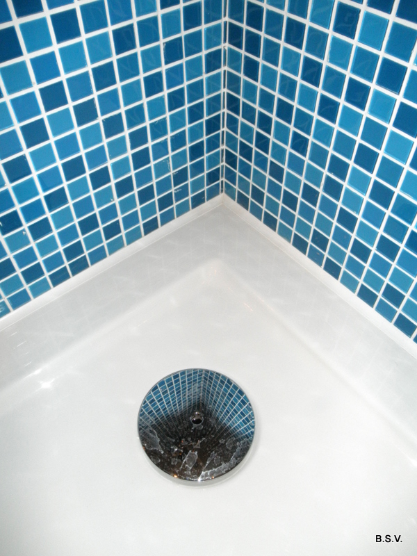

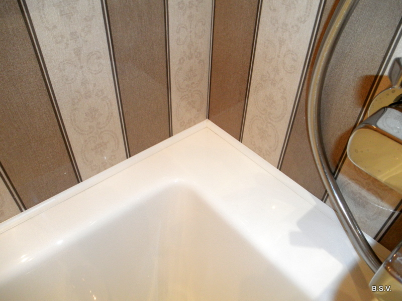

Что это за пластиковые уголки на ванной, те что применяются для плитки?

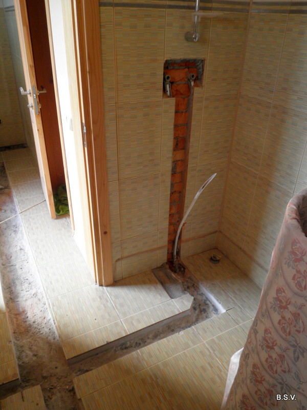

Начало было здесь, пост 443

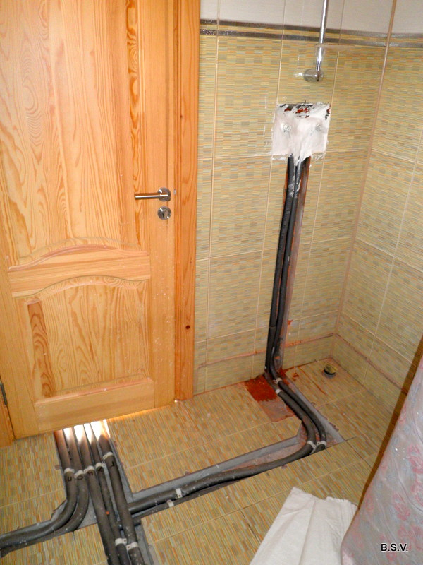

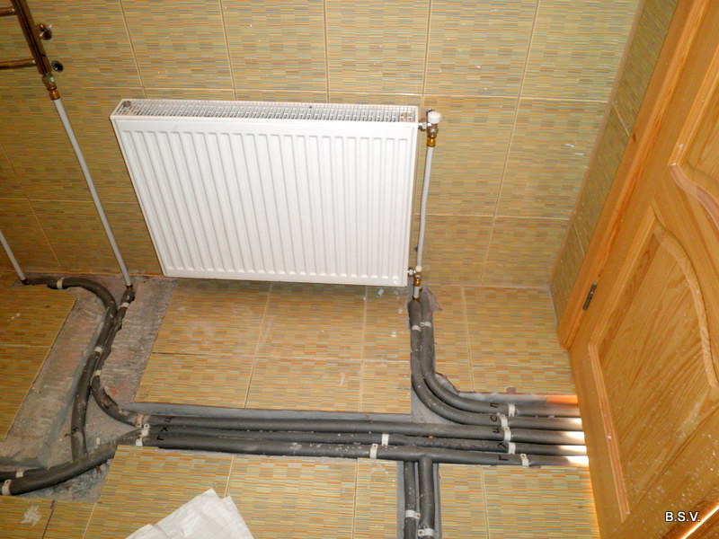

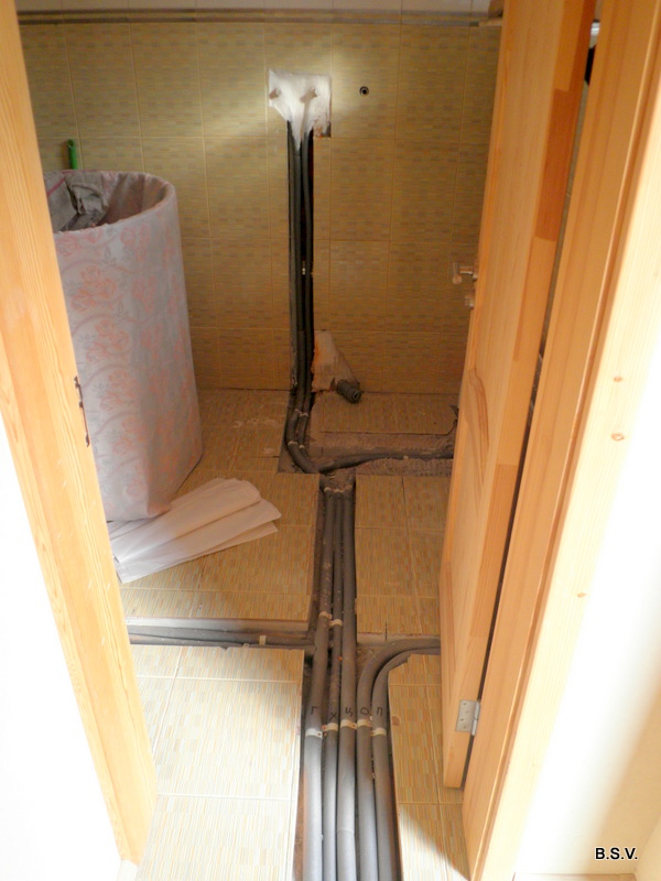

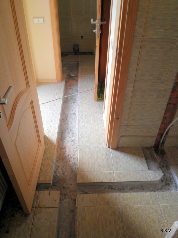

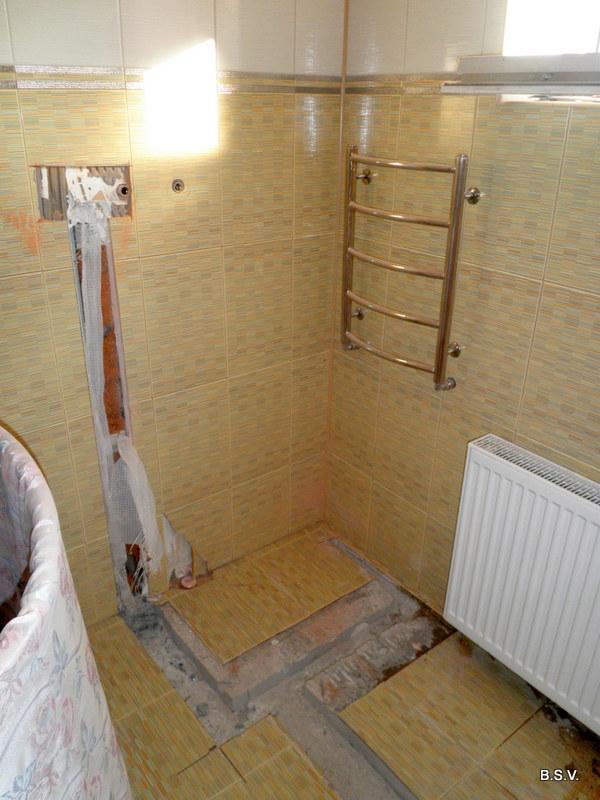

Переделка: были демонтированы все сантехприборы, радиаторы, порезана плитка.
Подъем на второй этаж и прокладку труб по второму этажу решили осуществлять по наружке.
Абсолютно верно.
Обыкновенный внутренний плиточный уголок.
Абсолютно верно.
Клеили на санитарный силикон?
Ответте еще на такой вопрос: вначале плитка, а потом монтируется ванная или наоборот?
1.Да
2.Сначала плитка.

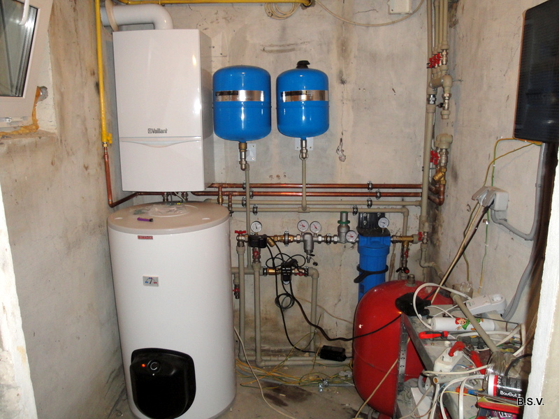

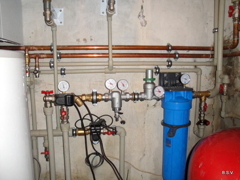

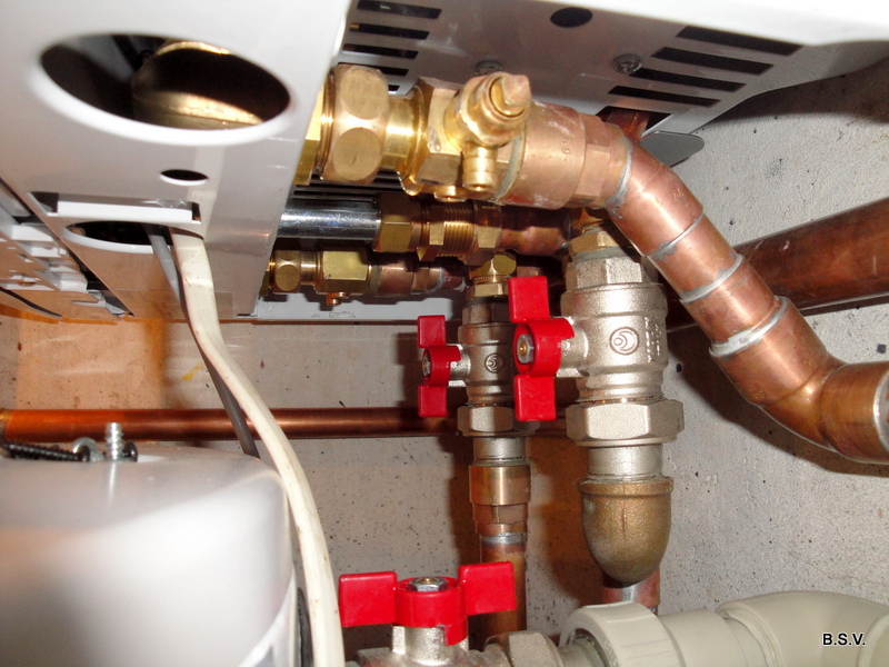

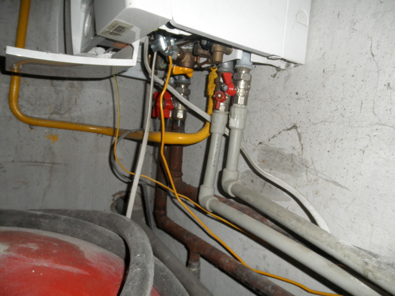

Переделка котельни одного Признанного специалиста форума "Строим дом" :beer:
Общего вида "До" нет, есть только детали.:good:

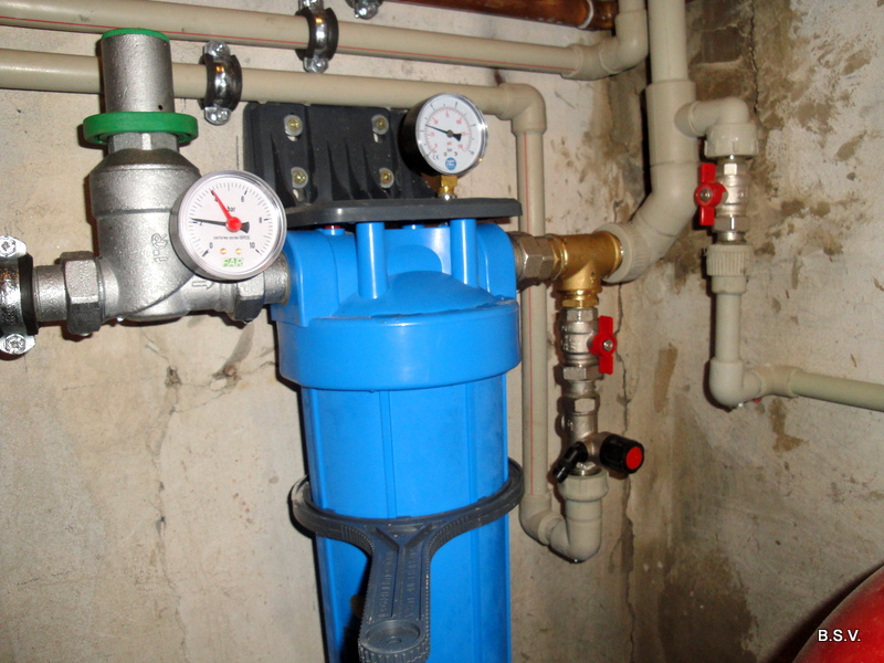

Были заменены котел, установлен комбинированный бойлер Дражице на 160 литров, легкая система фильтрации, ну и наведен, по возможности общий марафет:)
Дело за электриком, чтобы тоже облагородил свой участок:beer:
Это шютка? Кто так делает-то?
