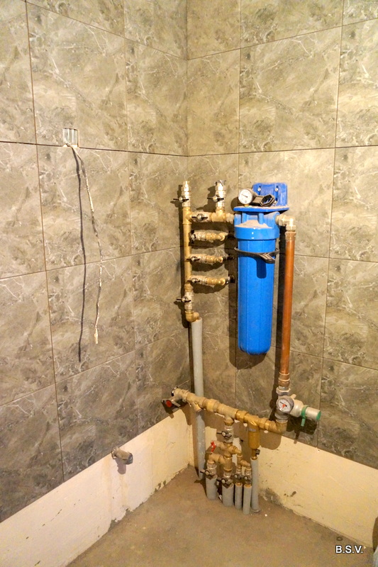

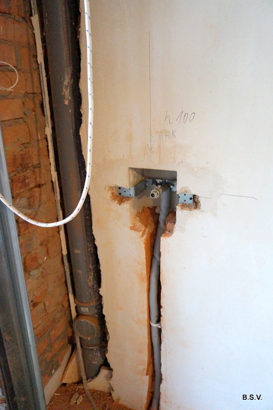

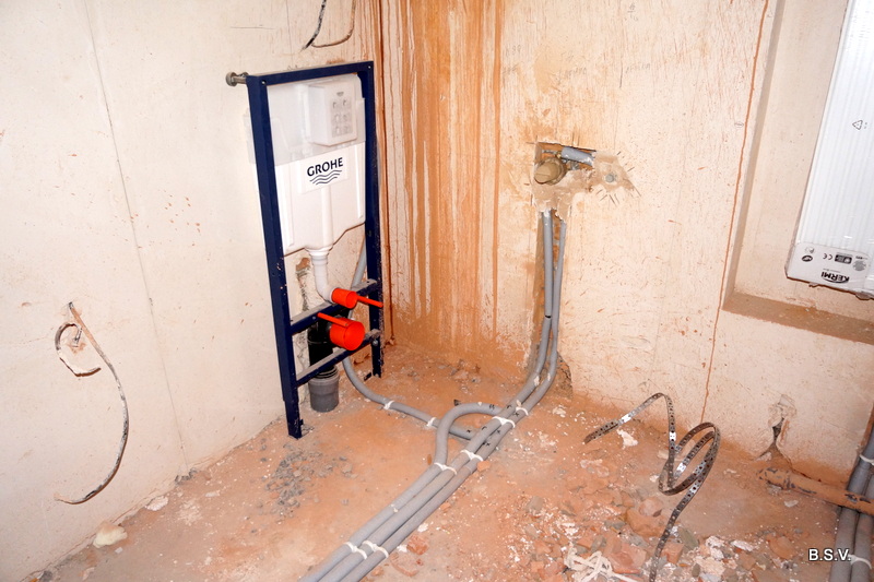

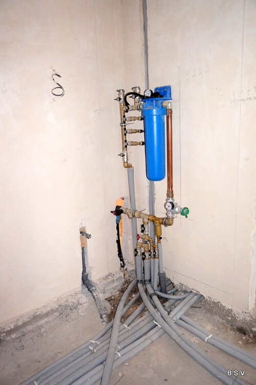

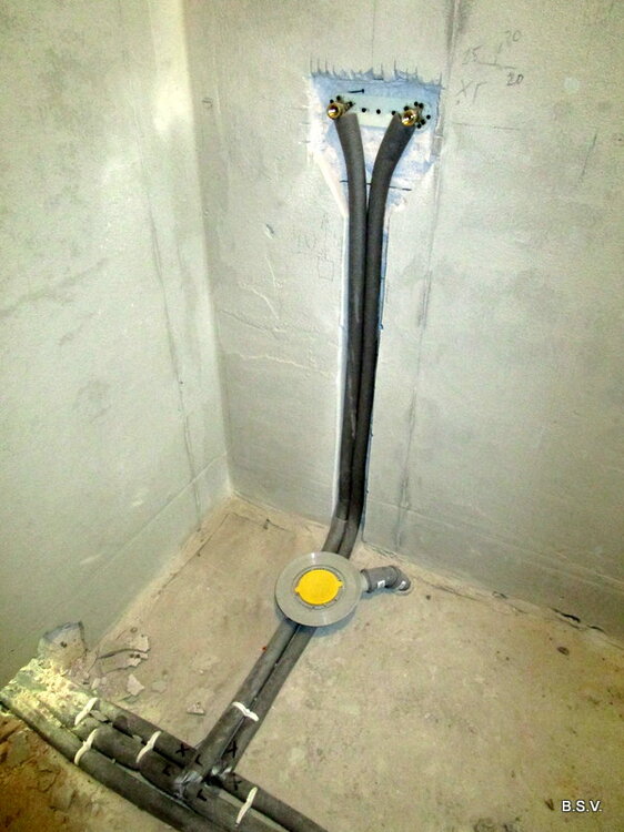

А для чего целых 4 водорозетки в ряд?
Холодная, горячая, фильтр, посудомойка, например.
А дл чего целых 4 водорозетки в ряд?

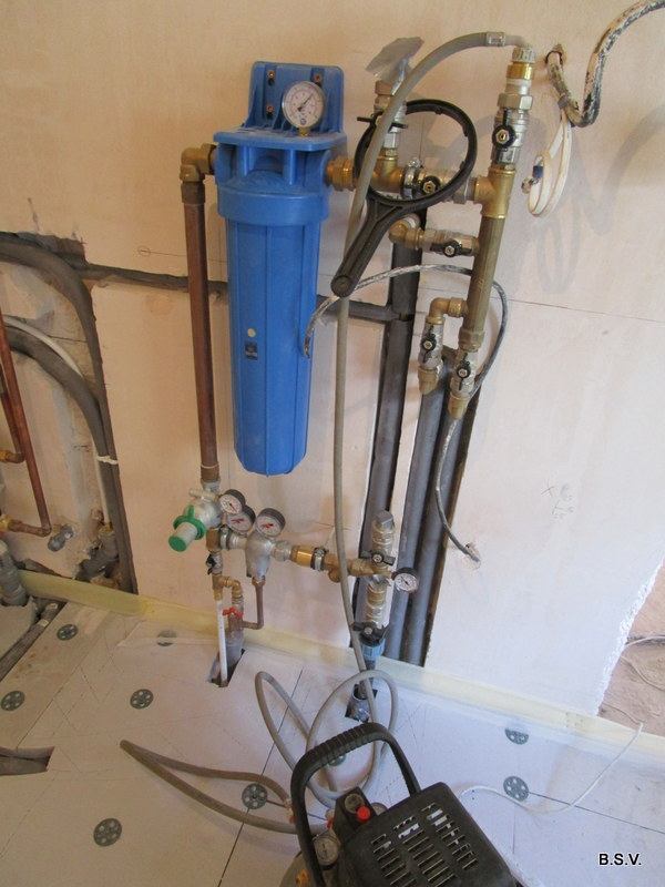

Также собираемся ставить систему обратного осмоса, краник для фильтрованной воды лучше брать отдельный или в составе такого смесителя?

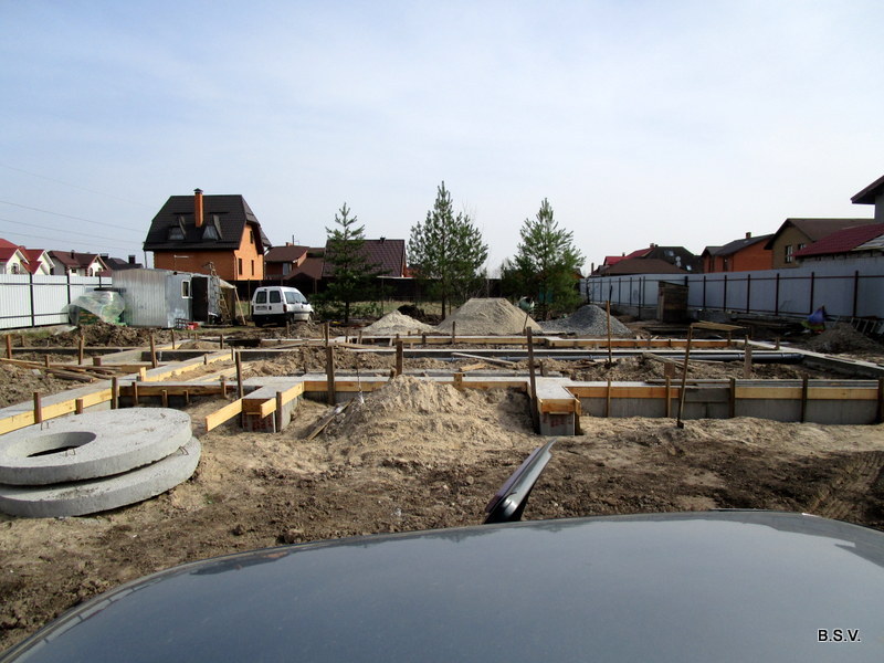

В марте, обратился очень давний заказчик, не строитель, а конечный потребитель, которому на протяжении уже не одного десятилетия, делали несколько объектов.
Ни для кого не секрет, что "сантехник", это тоже самое, что свой стоматолог и семейный врач.
Спросил:" Сколько будет стоить, вот такой дом ?"
-"Ориентировочно столько-то, но наверное чуть меньше. А вообще смотрите, что было по смете дома Вашему сыну, и возьмите его за точку отсчета. Цены на материалы и работы не менялись, хотя прошло уже 4 года"
Через пару дней звонок:" Ты выиграл тендер :), давай закупать материалы".
В отношении тендера, конечно посмеялись, но я говорю:" Покажите хоть участок"

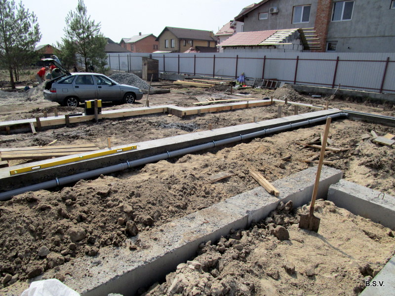

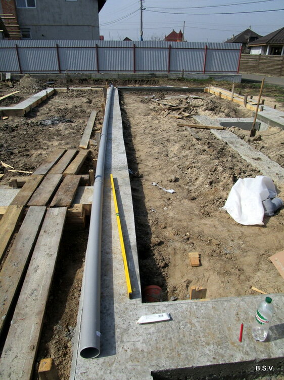

Поехали, сделали разбивку. Затем при монтаже опалубки, показал где и на каком уровне оставить закладные с привезенной 160 трубой.
Материалы на весь дом, за исключением радиаторов, канализации и котельни, были закуплены и завезены в один из ранее уже построенных домов.
В моей практике это впервые, когда даже не имея фундамента, закупаются все материалы.
Поехали...

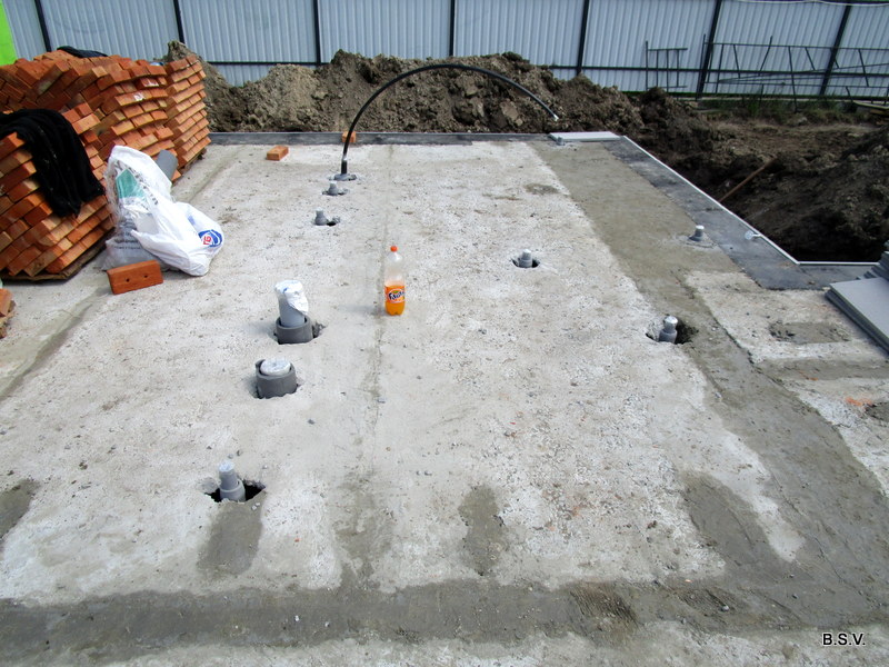

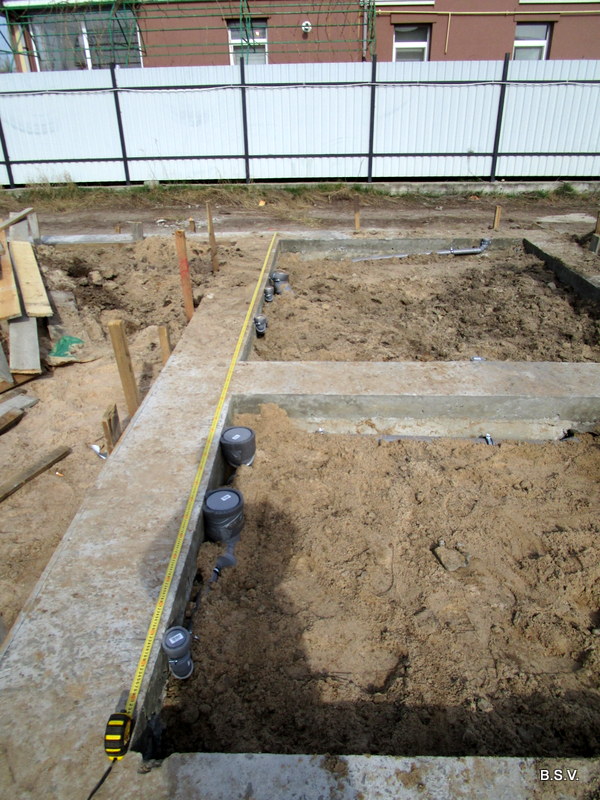

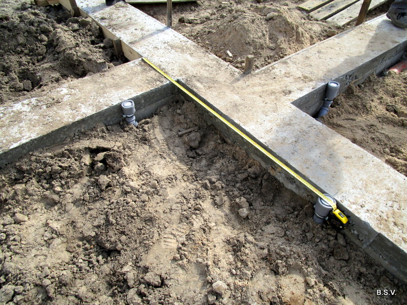

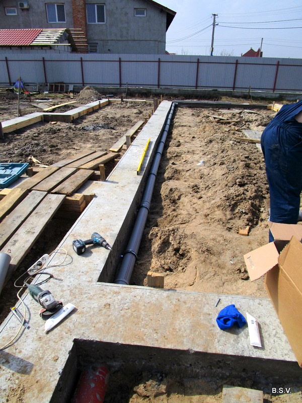

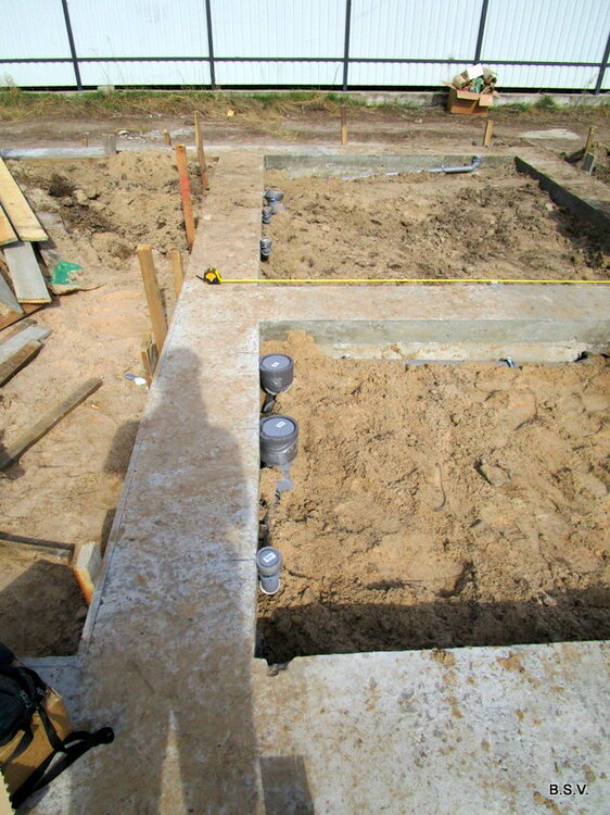

10 апреля.

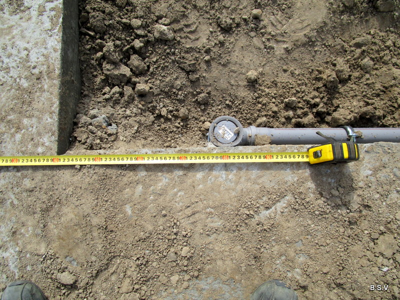

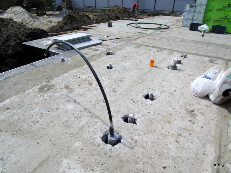

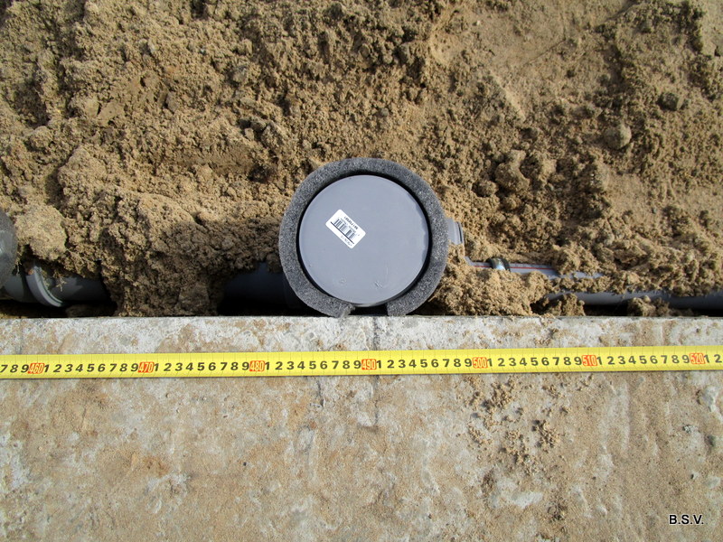

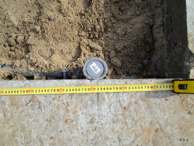

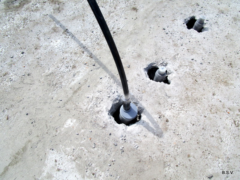

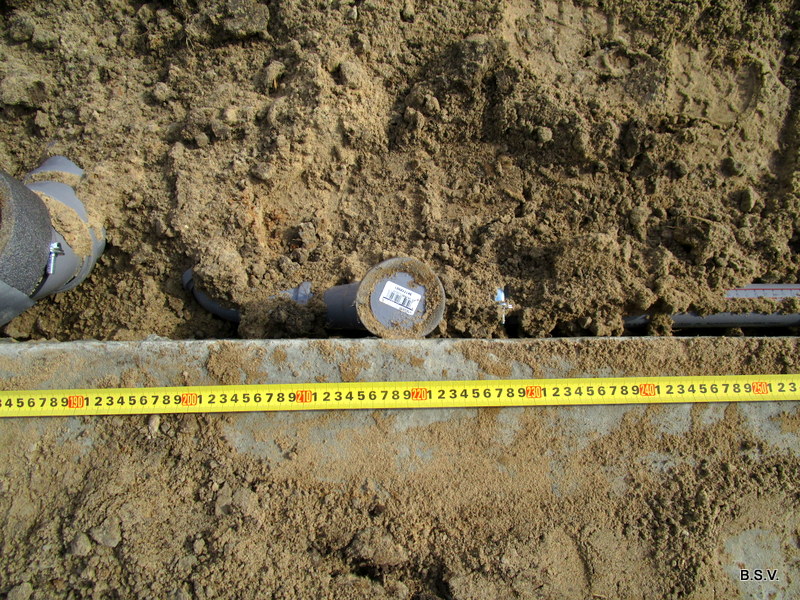

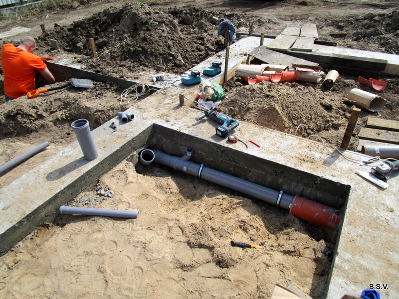

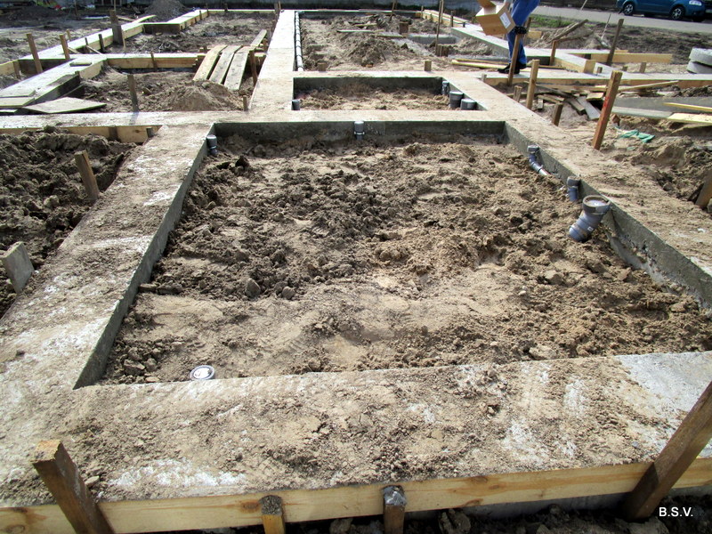

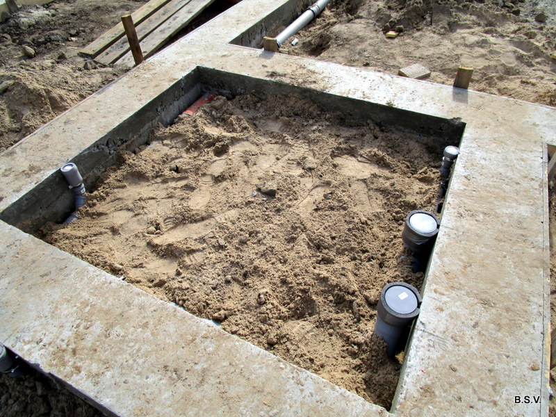

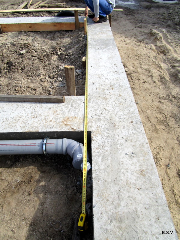

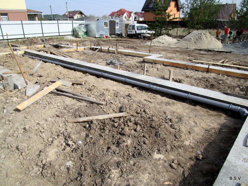

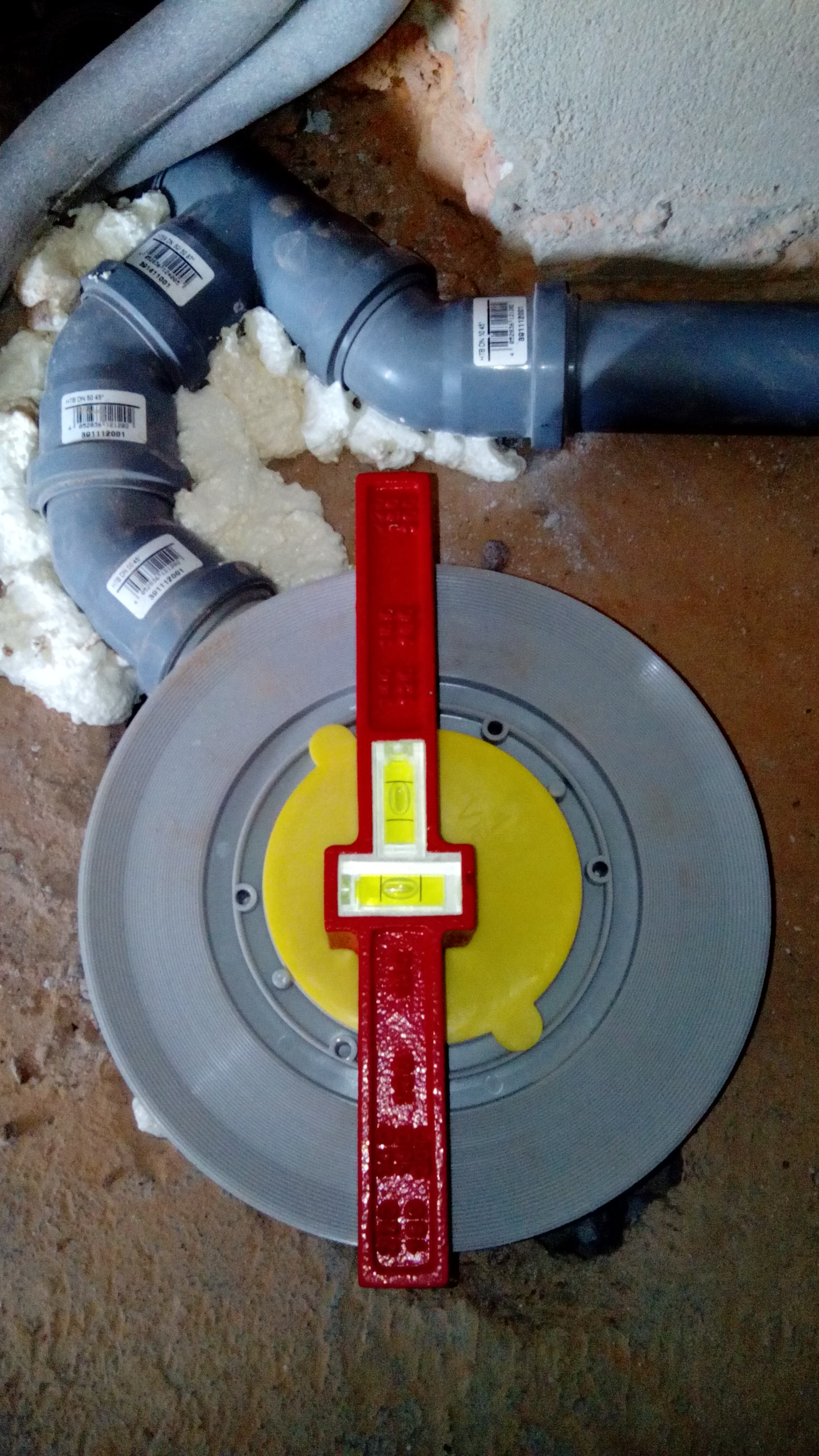

Монтаж канализации на этапе фундамента.
Так как вместо черновой стяжки планировалось использование плит, то канализация была выведена ниже обычного уровня и все выводы били фотозафиксированы.
Через неделю, когда были положены плиты, в местах выводов канализации, они были разбиты и канализационные трубы были подняты на нужную высоту.

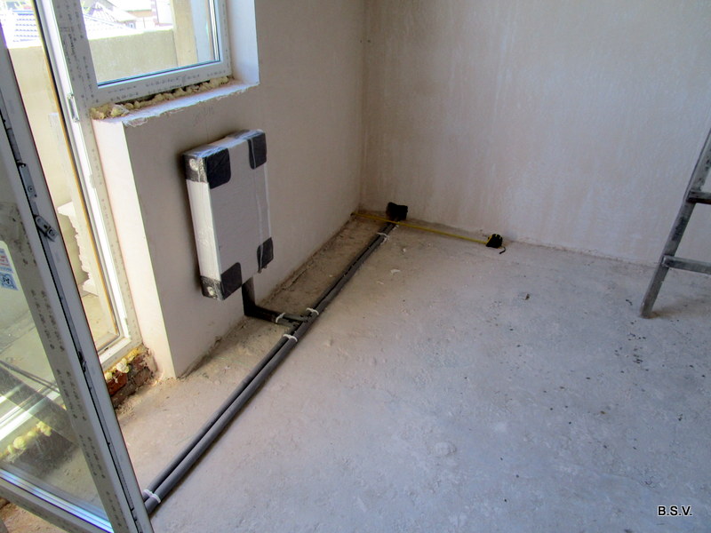

Дом был построен, периметр закрыт, электрика разведена, стены поштукатурены.
И мы справились до конца августа.
Все бюджетненько, без излишеств.

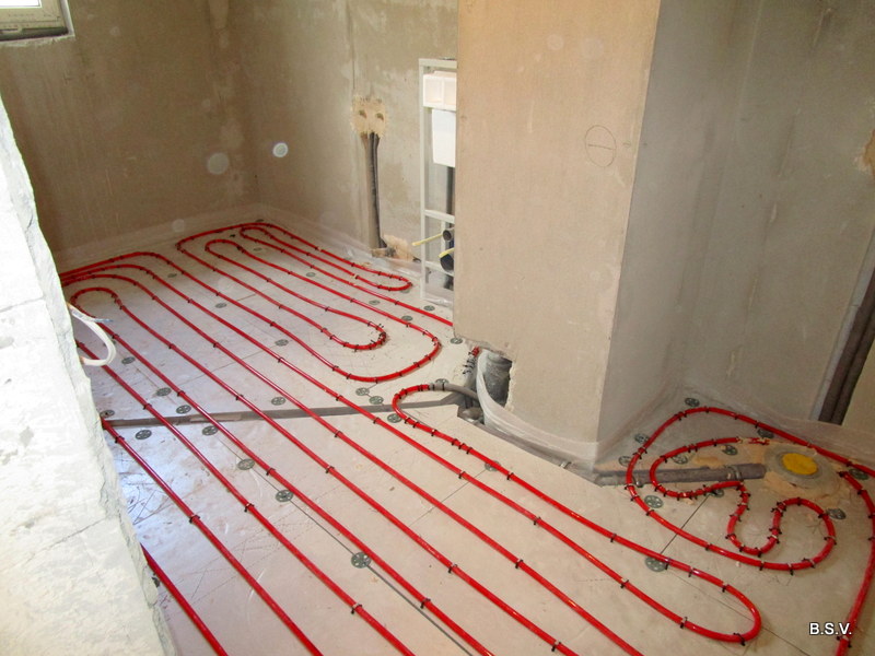

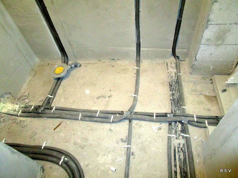

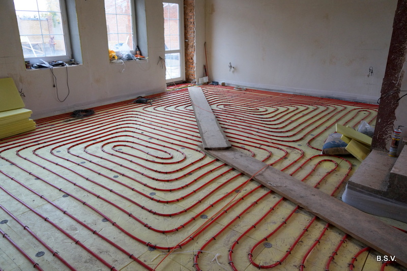

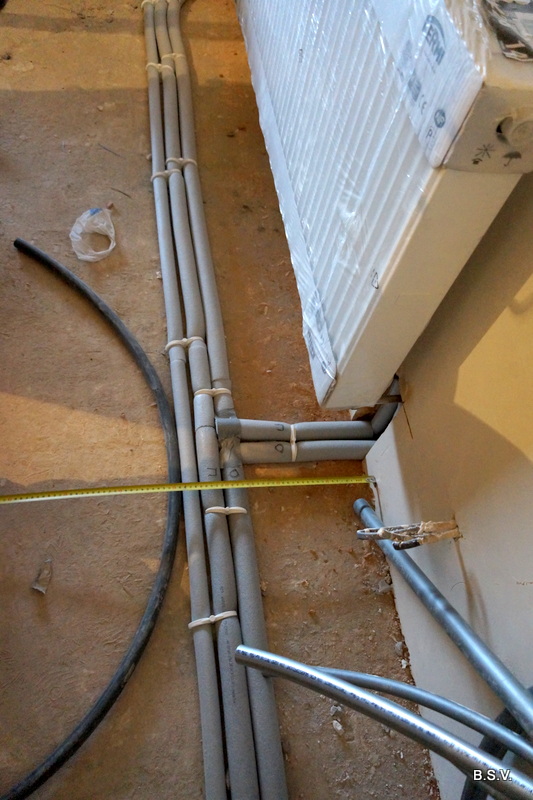

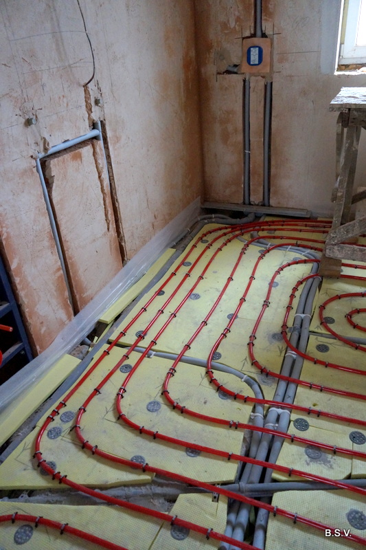

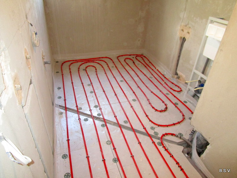

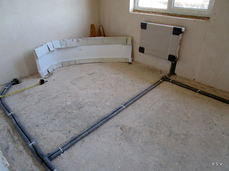

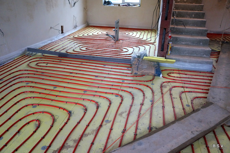

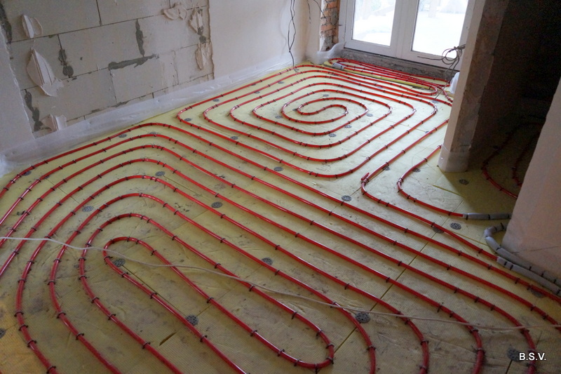

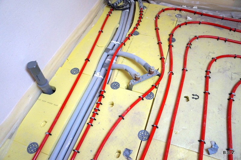

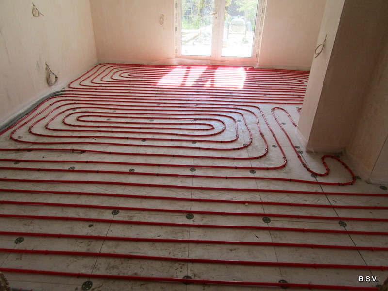

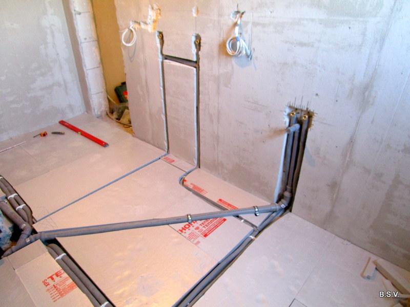

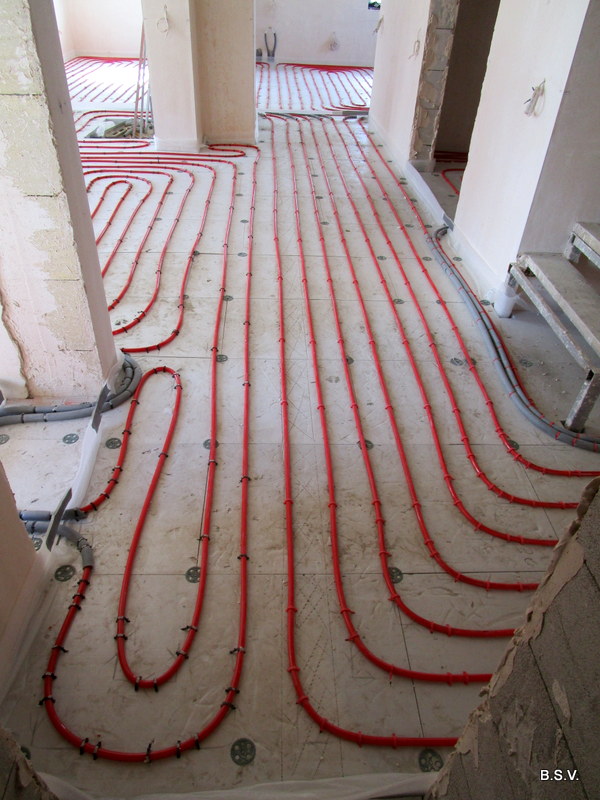

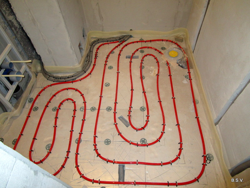

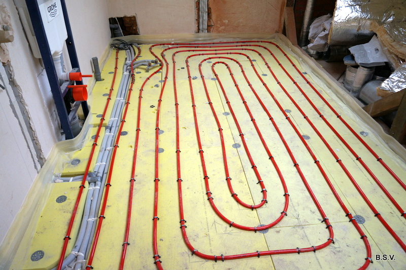

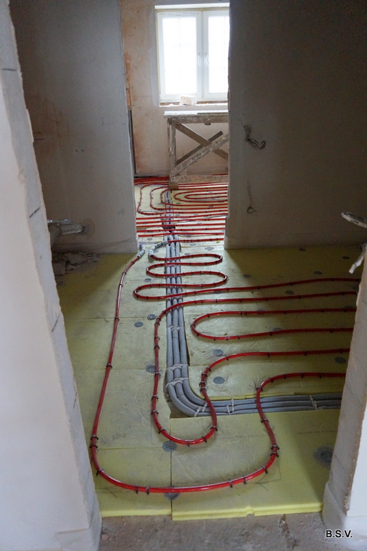

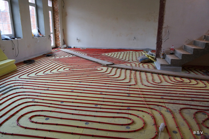

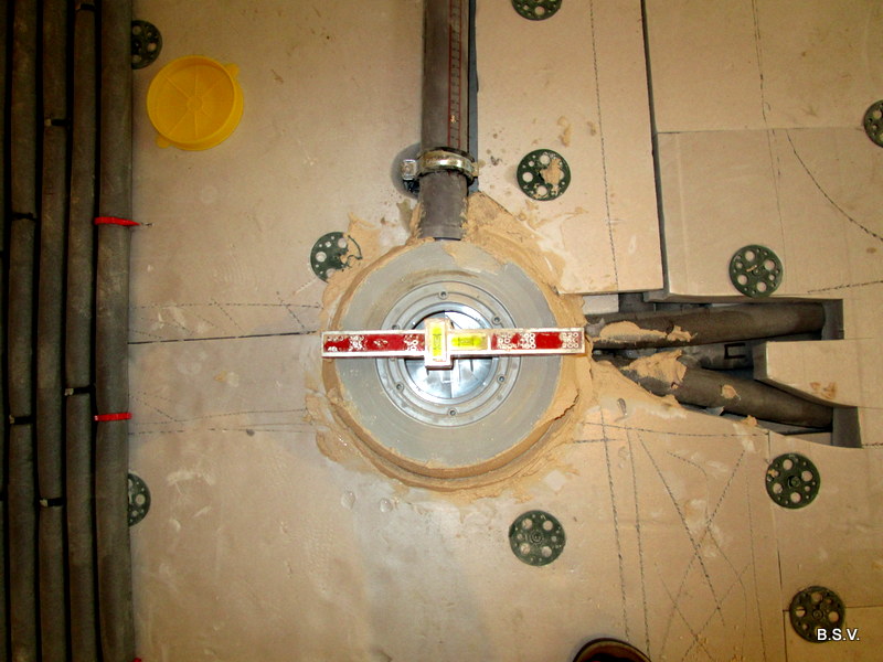

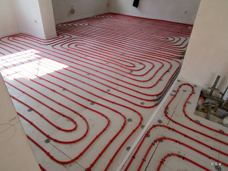

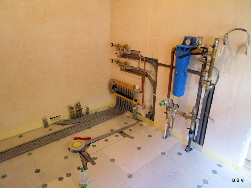

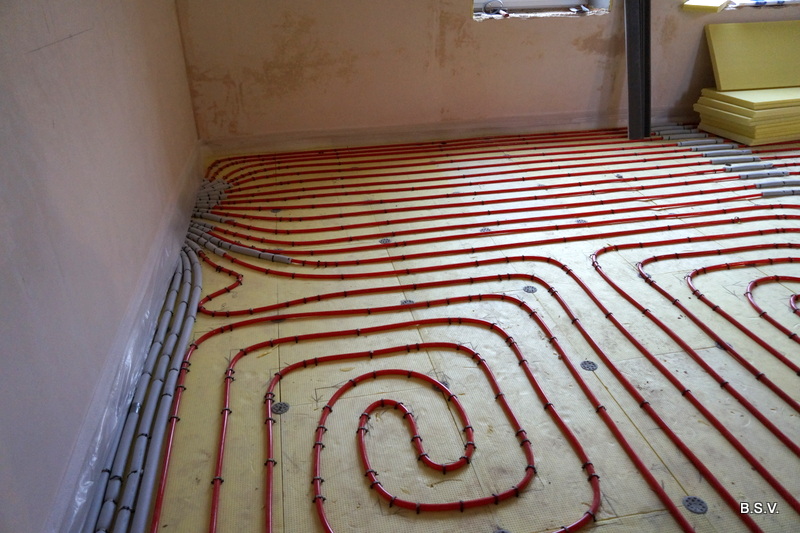

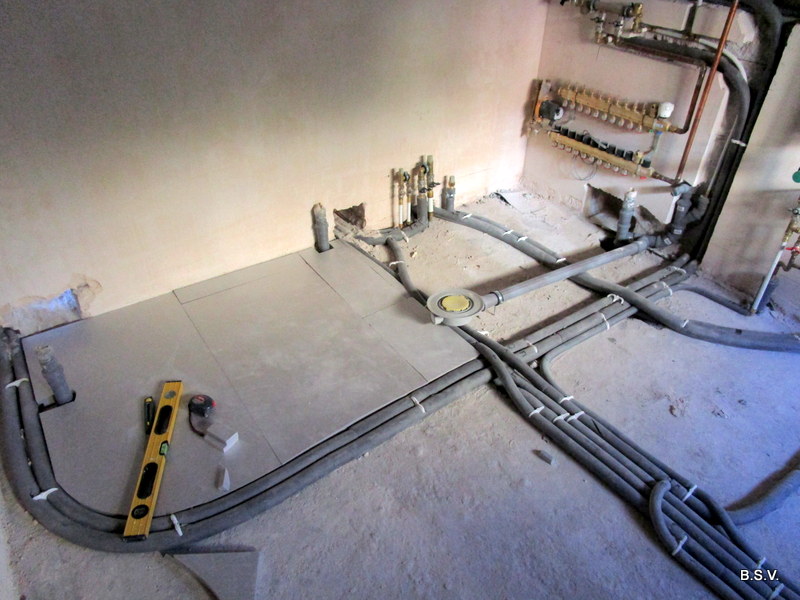

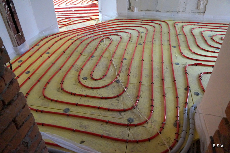

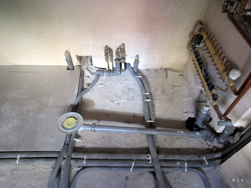

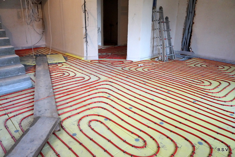

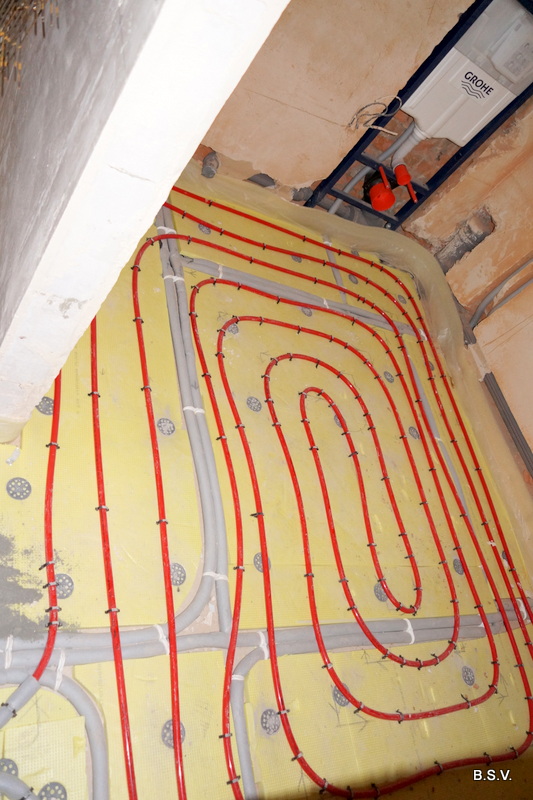

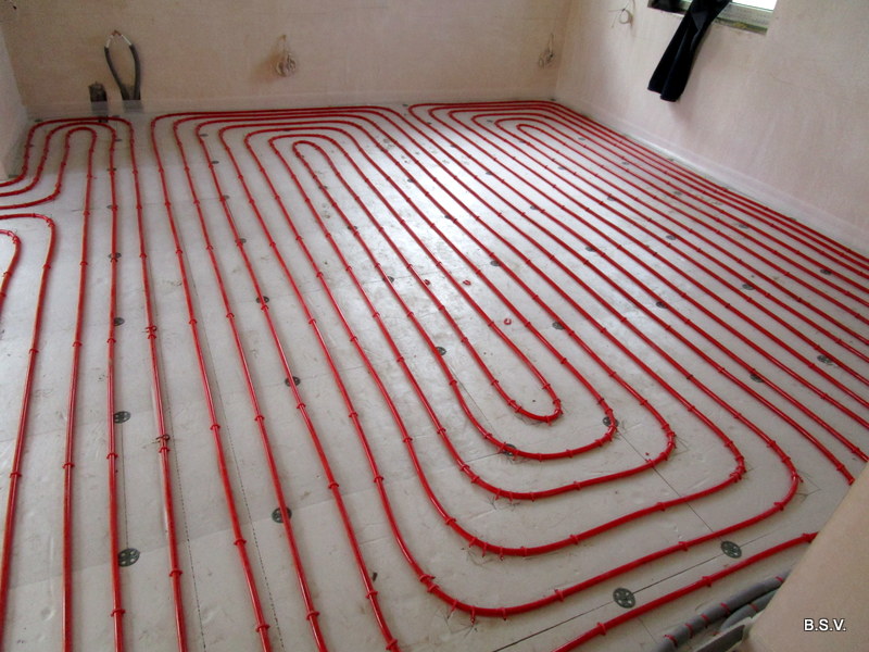

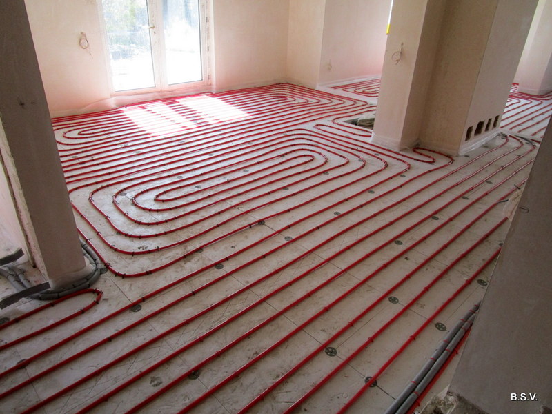

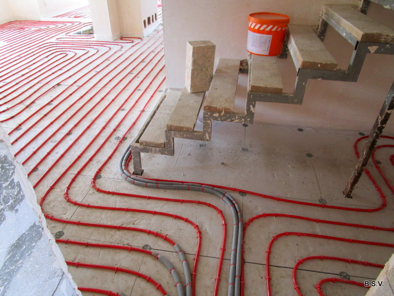

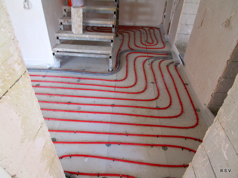

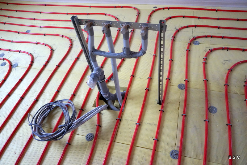

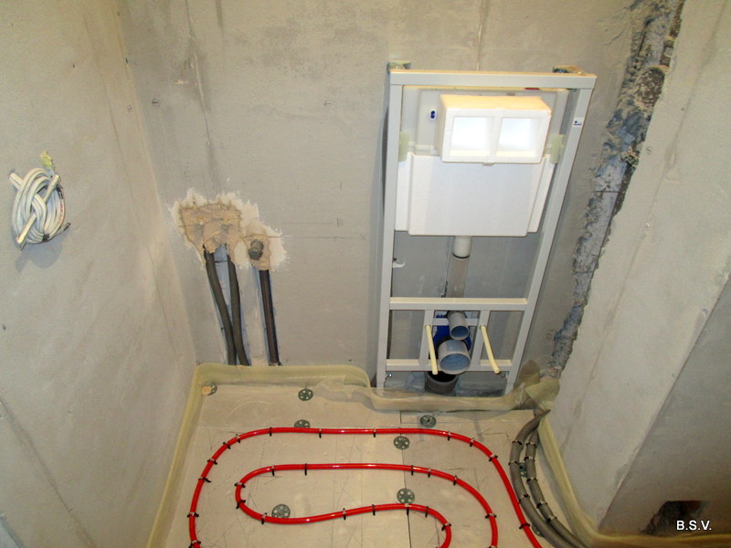

Очень красиво. Респект. А Вы прорисовываете на пенопласте маршрут трубы ТП? Или есть проект, и рулеткой пользуетесь?

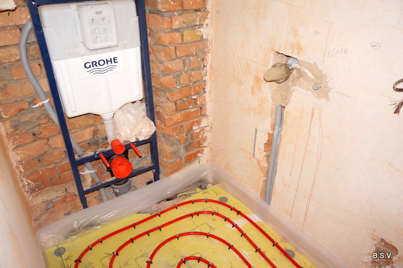

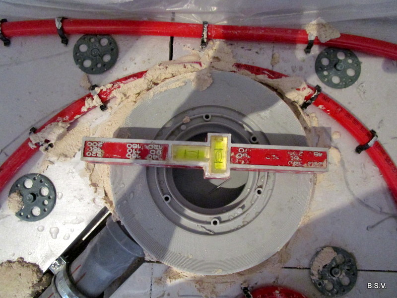

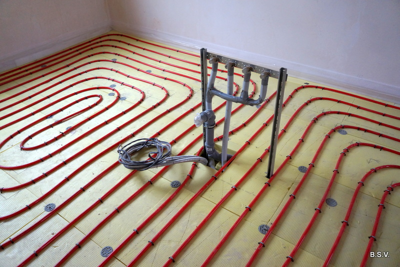

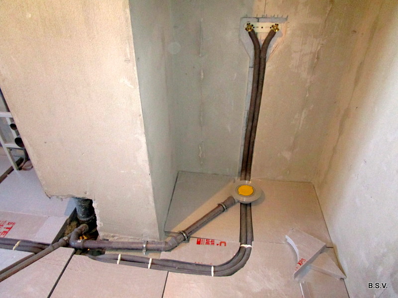

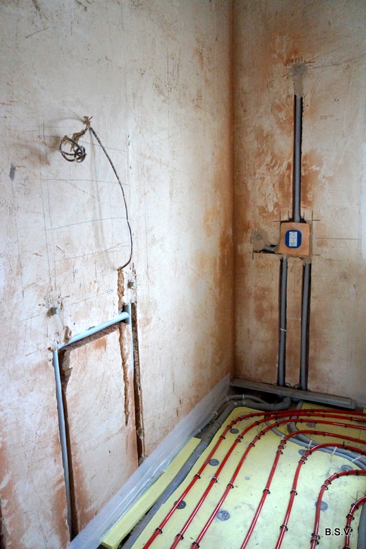

Сергей, а разве эти трапы не нужно опирать дном на твердое основание?
Маленькие мы всегда фиксируем, посмотрите в некоторых дальнейших фото, а не промежуточных.
Иногда, по просьбе плиточников, "Драйнлайны" не крепим и не фиксируем.
Проект- это я, а так рисуем.
Вырезается из ЭППС квадратики 15 и 10 см, и рисуется укладка.
Да вроде все просмотрел. Фиксацию увидел, но трап ведь лежит на трубе.
Во пристал, лежит и пускай себе лежит. Я лично только пеной прихватываю.
Вот достал.:)
Всю ночь не спал, ездил, замазывал;)

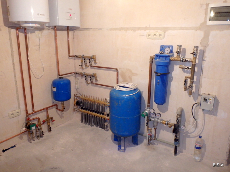

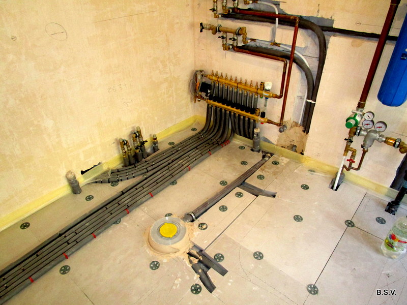

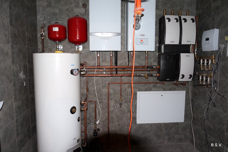

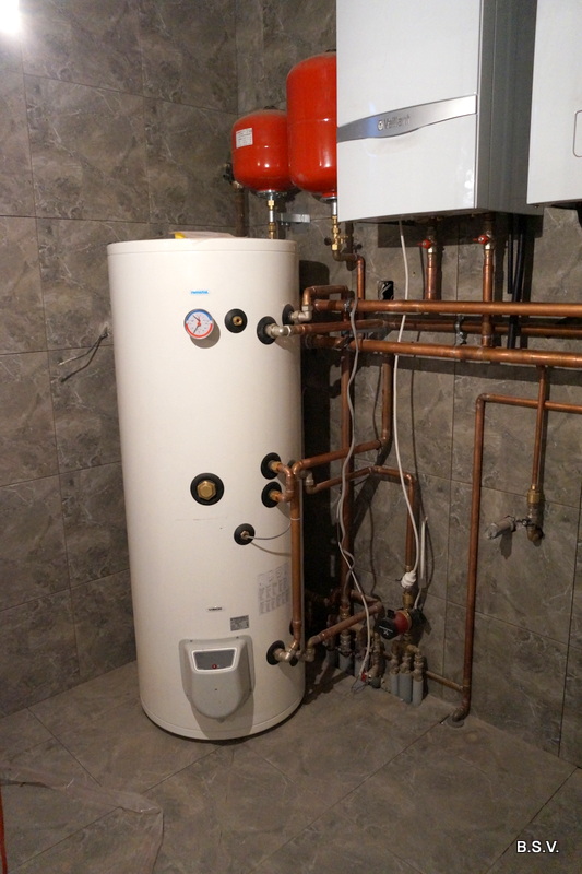

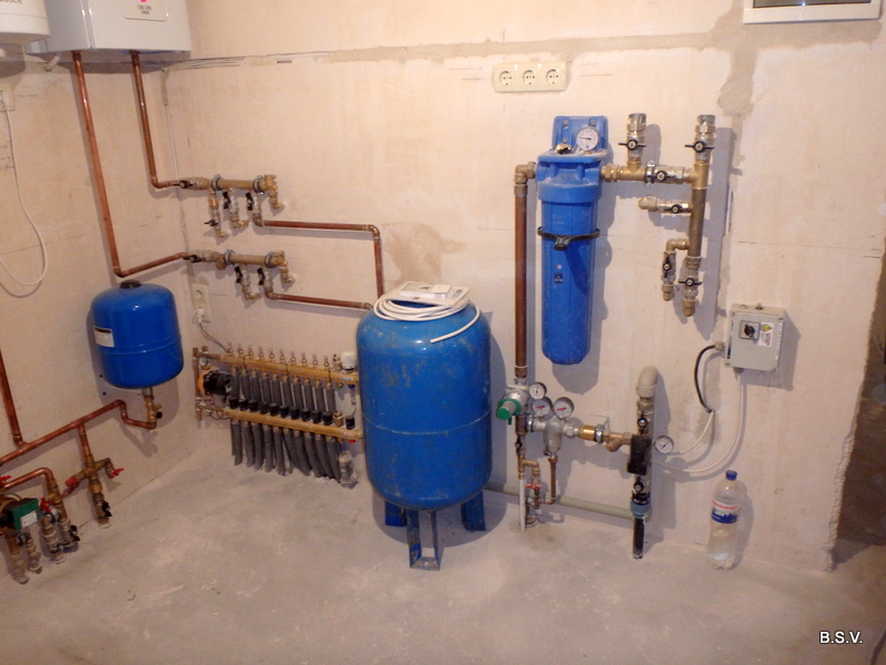

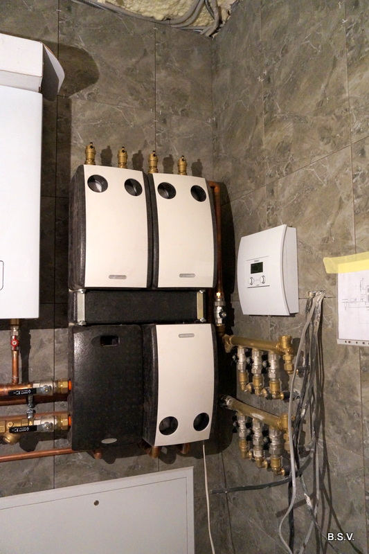

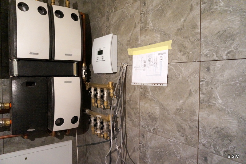

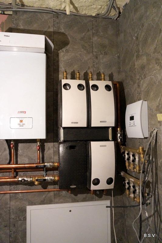

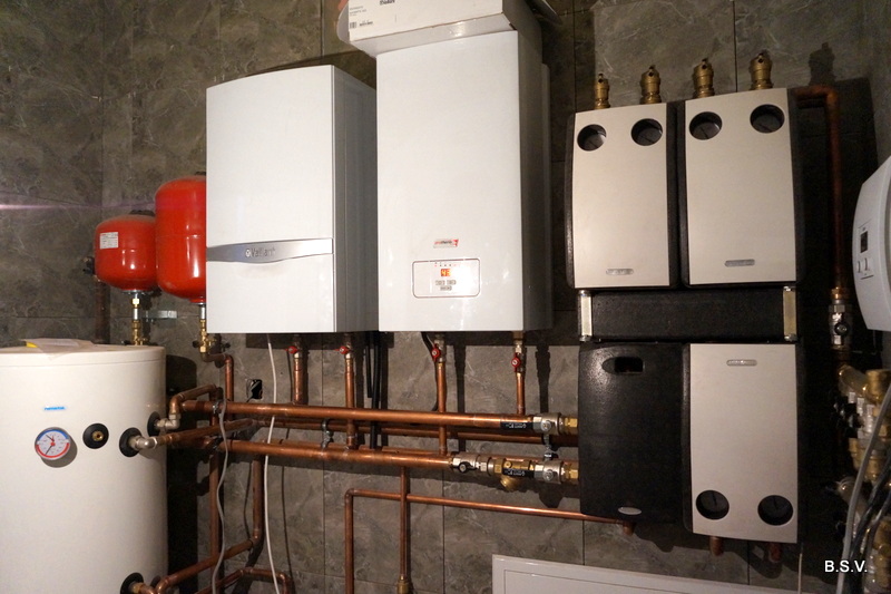

В средине октября, как и все остальные... "Дай тепло!!!"

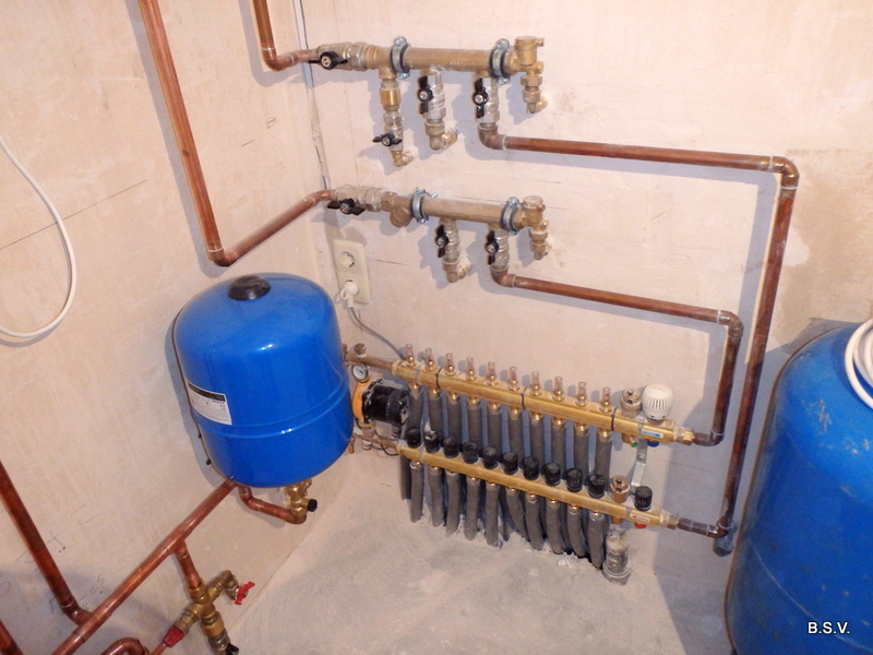

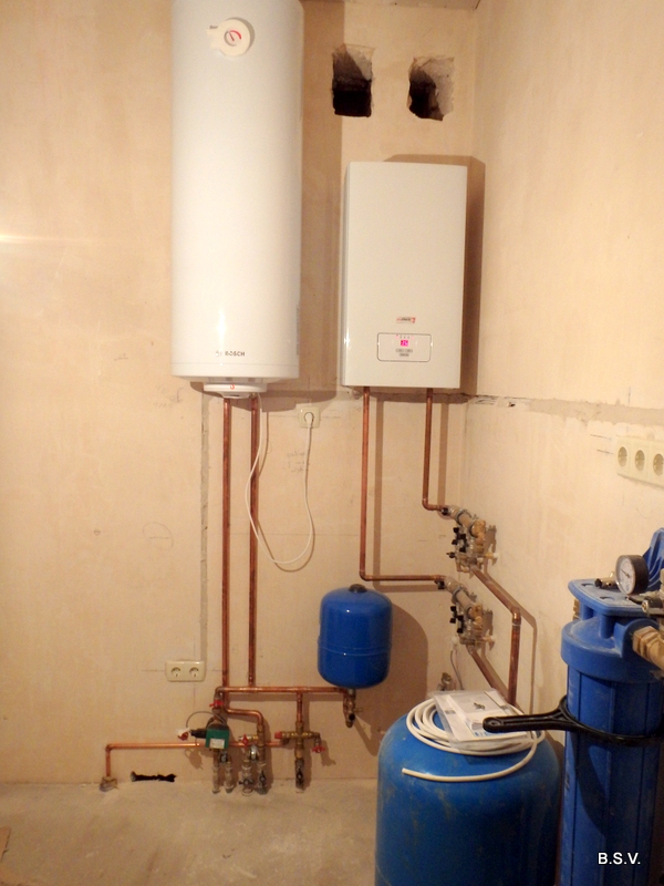

Котельня пока простенькая, на базе электрического "Ската".

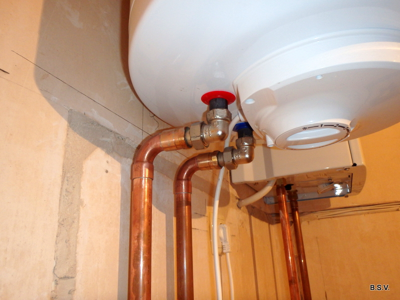

Для ГВС пока используется обыкновенный электрический 150 литровый Бош.
Мотивировка была такая: "У нас в доме стоит 160 л. комбинированный "Дражице".
За 3 с лишним года проживания использовался только электротен, хотя дом намного больше, с большими трассами и большим количеством санузлов.
Котел на ГВС не включался. Здесь все рядом, и меньшее количество потребителей."
Хотя все разводка делалась под комбинированный напольник, повесили электрический.

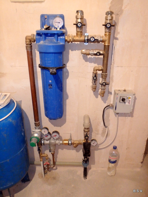

Также переместили с приямка скважины- ГА, пульт и автоматику.
По проекту котельня шириной 2 м.
"Мне нужно 3"
" Не могу, у меня машина не станет"
"У Вас остается 5-90, влезет, большую на другую сторону, а поменьше- сюда."
И т.д, и т.п.
Через полчаса, сошлись на 2-50.
В принципе, на это я и расчитывал, поэтому все остались довольны:)
Разместилось все компактненько, и без особого напряжения.
Газа нет, дымохода также пока нет, электрики также не закончили, но холодно, поэтому все что нужно работает напрямую, через удлинитель.
Провода к Ауроматику видите?
А они там есть.

Сейчас, многие, уже на стадии проектирования, рассматривают применение альтернативных источников энергии.
Поэтому, даже не собираясь в данный момент, покупать "солнце" или ставить тепловой насос, желательно все-таки подумать, к чему мы в итоге придем.

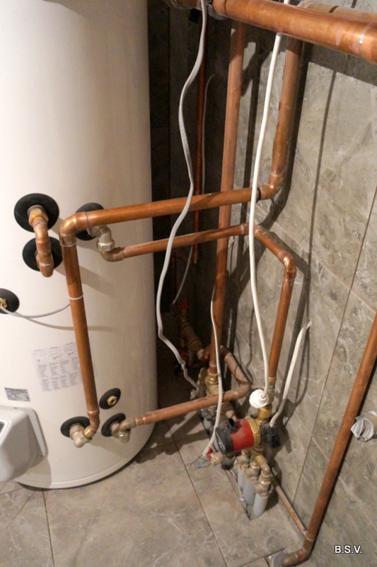

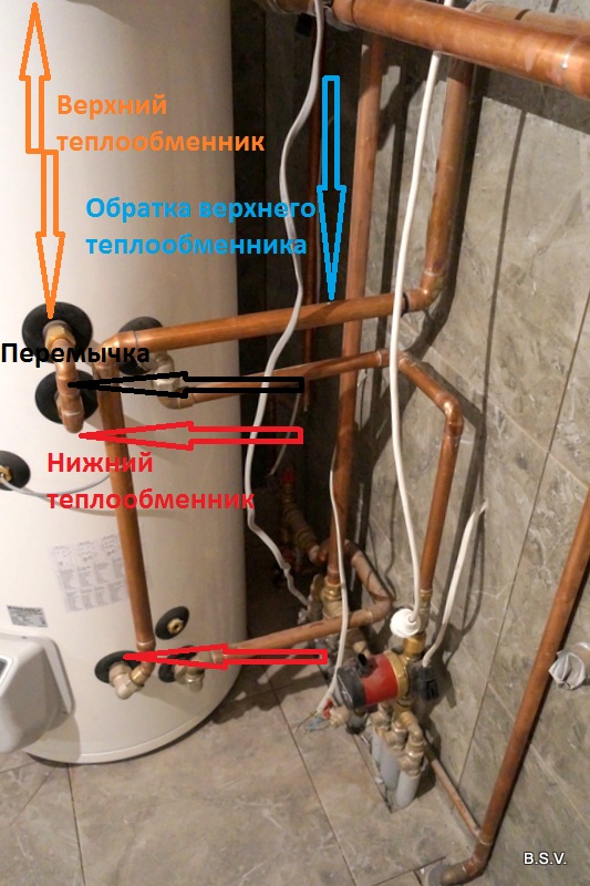

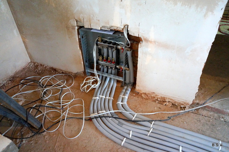

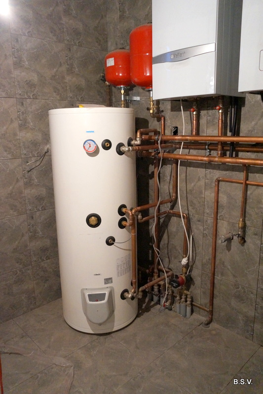

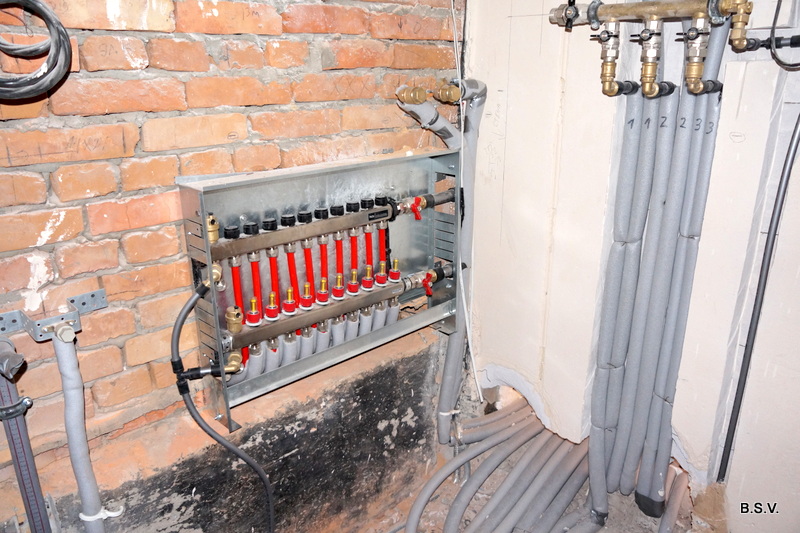

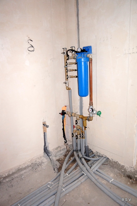

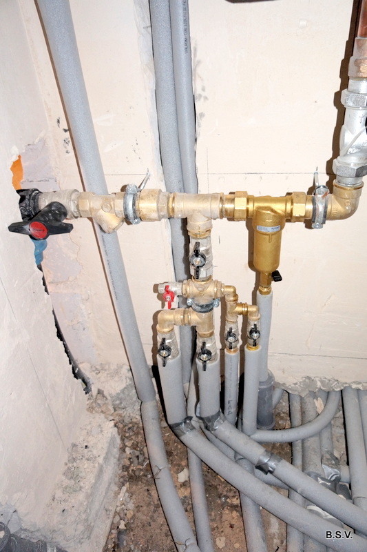

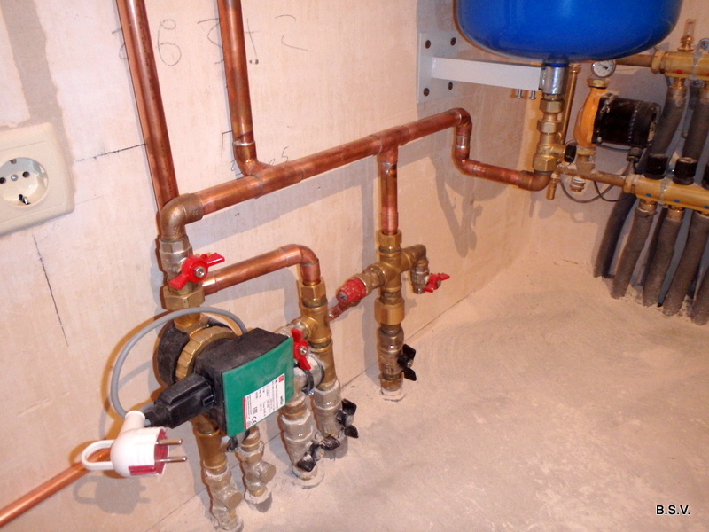

Многие продолжают активно ставить бивалентные бойлера.

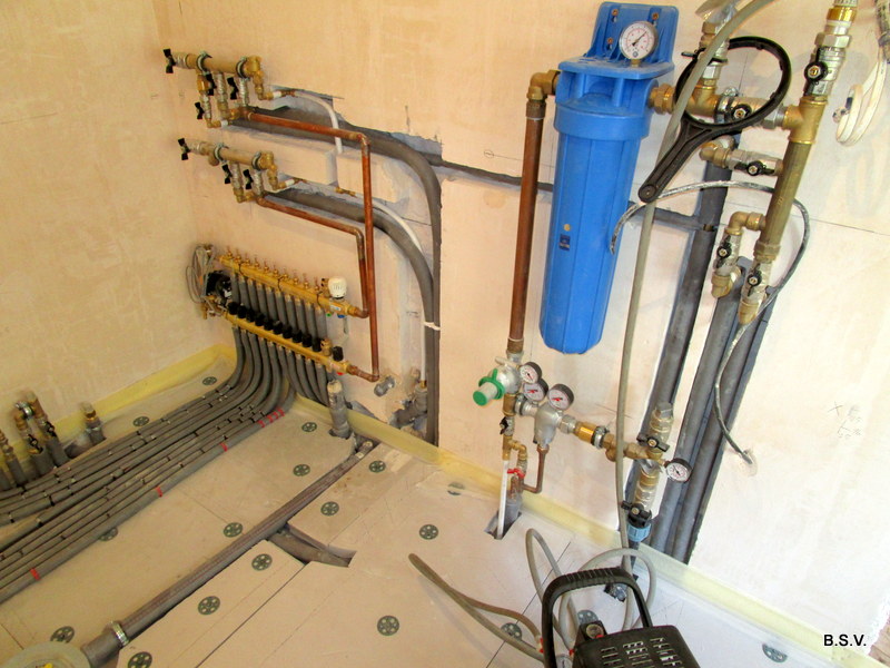

На примере последних фото, хочу подсказать как наиболее рентабельно использовать бойлер, при отсутствии второго генератора тепла.
Теплообменники я соединяю перемычкой, таким образом, временно увеличивая его мощность.
Обратку вывожу строго, по лазерному уровню, на обратку верхнего теплообменника.
Затем опускаюсь в обратку нижнего змеевика.
При переделке, с установкой альтернативного источника, достаточно будет выбросить перемычку, добавить соединительную муфту кусочек трубы и "американку". Верх готов.
Ну а по нижнему контуру уже идет полноценная обвязка.

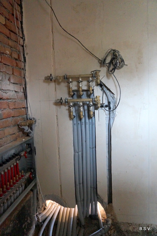

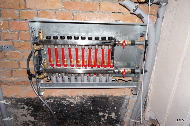

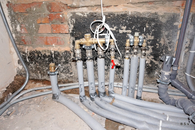

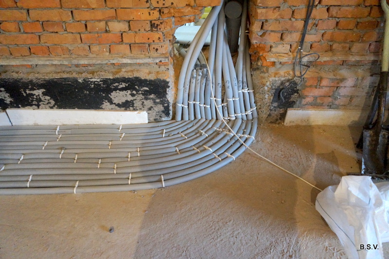

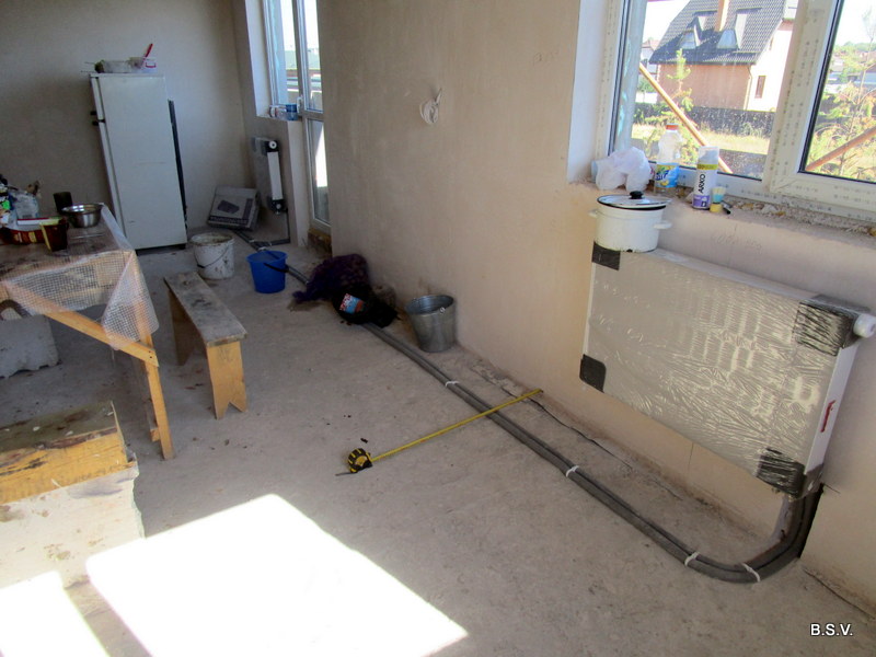

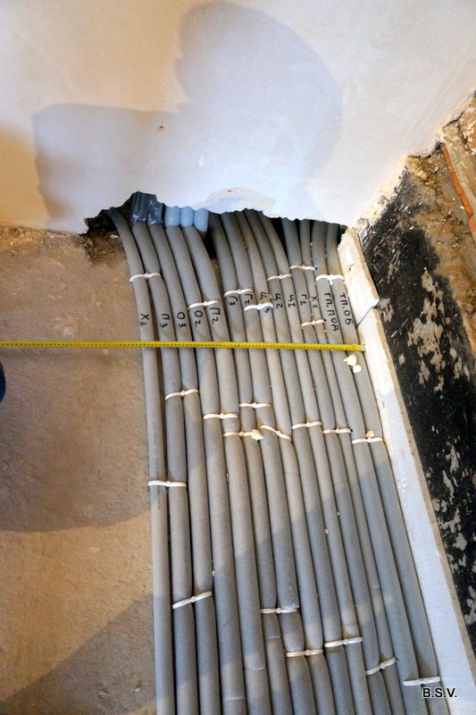

Немного об объекте.

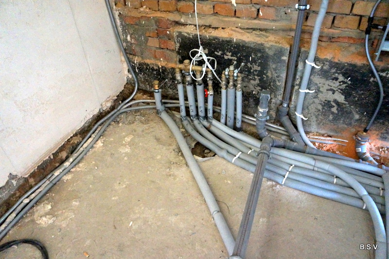

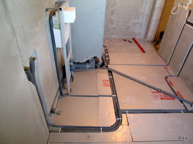

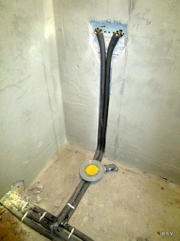

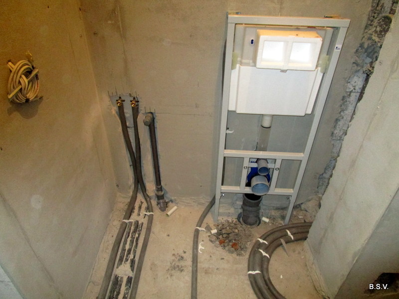

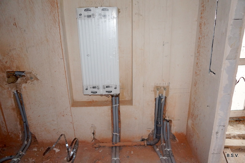

Объект выполнялся из трубопроводов Rehau, канализации ostendorf. Все приобреталось заказчиком.
Я докупил только мелочевки на 40-50 тис.
Все без особых "наворотов", имеется только один встроенный смеситель.
5 уровней, 5 санузлов.

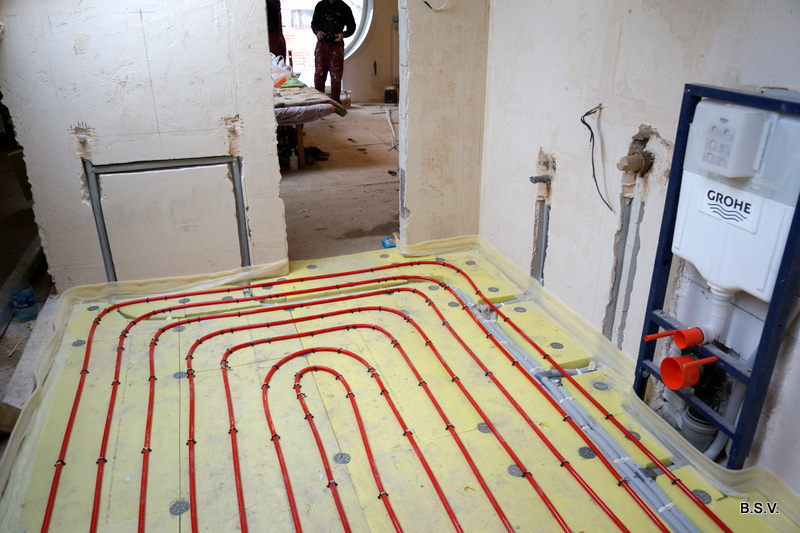

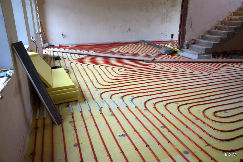

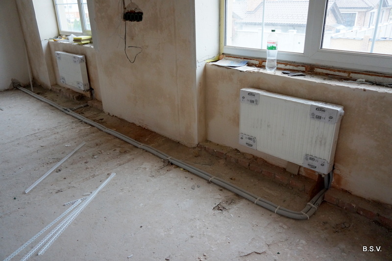

Отопление: 1 этаж и санузлы- теплый пол, остальное радиаторное отопление.
Немного монтажа.
