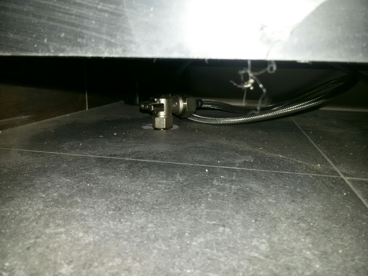

Прикольно выглядит "остров" на черновой стадии. Но вот для чего водорозетки прямо из пола торчат - не могу вообразить...
Я докупил только мелочевки на 40-50 тис..
А можно ли поинтересоваться, что вошло в эти мелочи на 40 тыс грн (если я правильно понимаю) ?
Встроенный смеситель ванны.

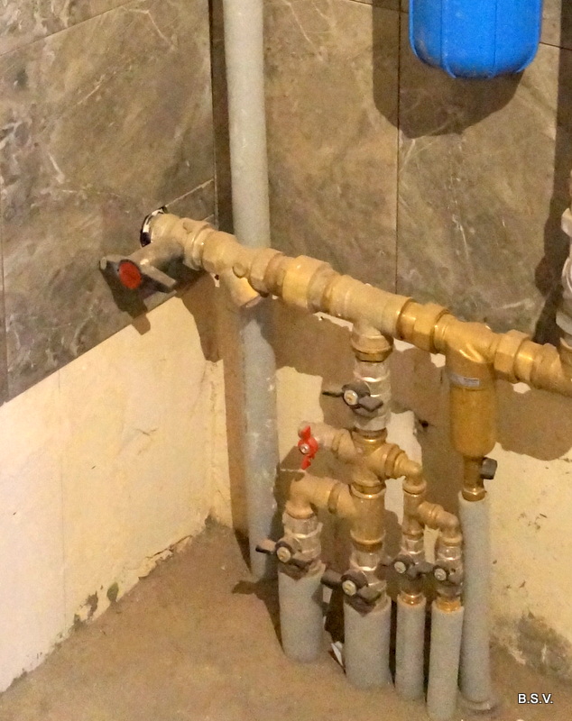

Арматура, водораспределительный узел, коллектора, радиаторные краники и др.

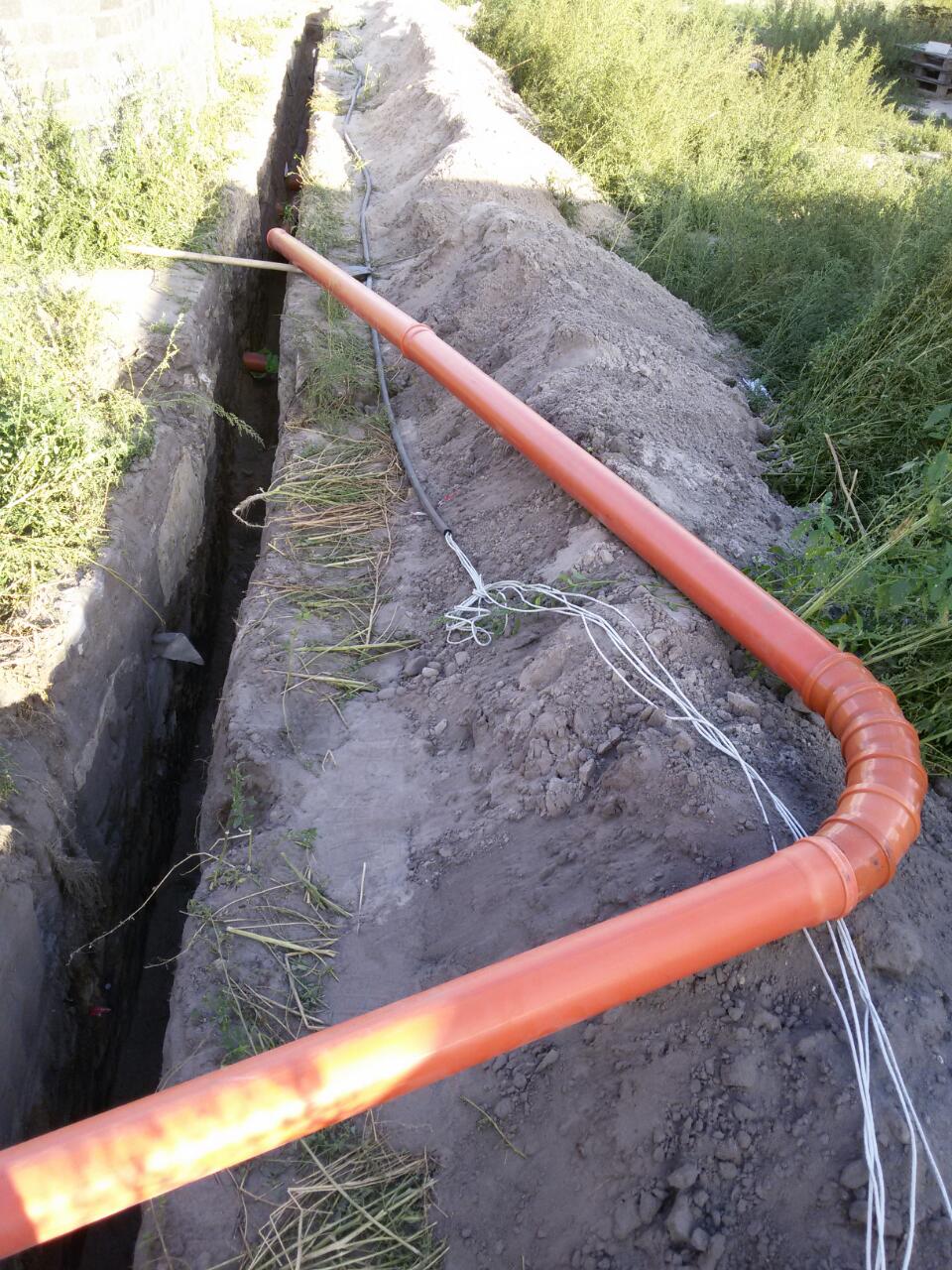

Было довольно интересное решение от строителей.
Вывести ПЕ трубу 50 диаметра посреди гаража.
Труба была перемещена в нужное место с использованием двух 50 терморезисторных углов, за что отдельное спасибо, одному их коллег.

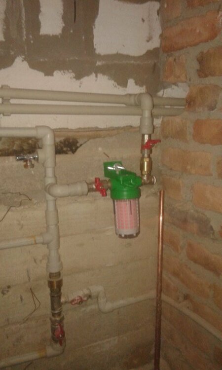

Многие, наверное, не обратили внимание, но на этапе монтажа, были заложены комуникации под полив, возможный бассейн и возможный тепловой насос.
Ну, а как затем стал Овентроп Оптибал 11/4* Вы уже видели.

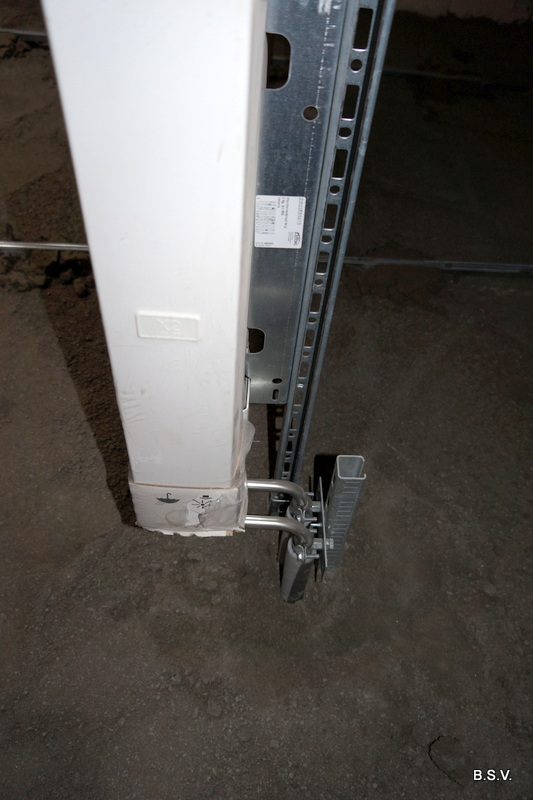

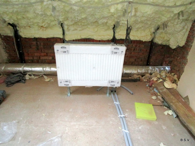

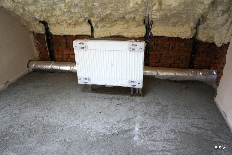

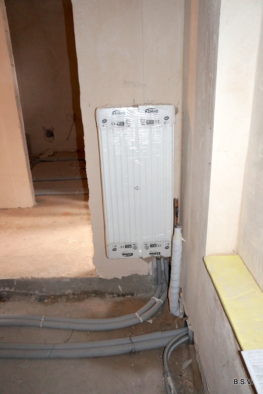

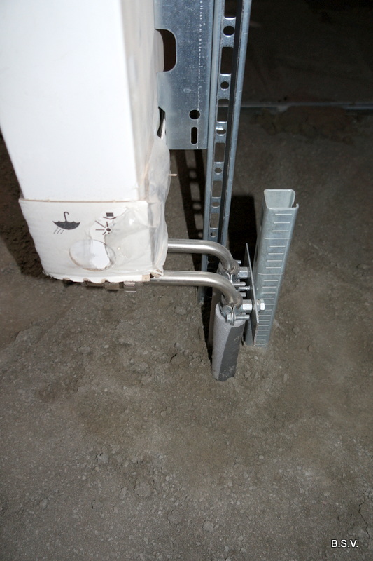

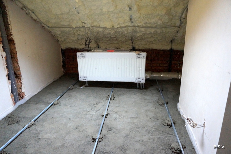

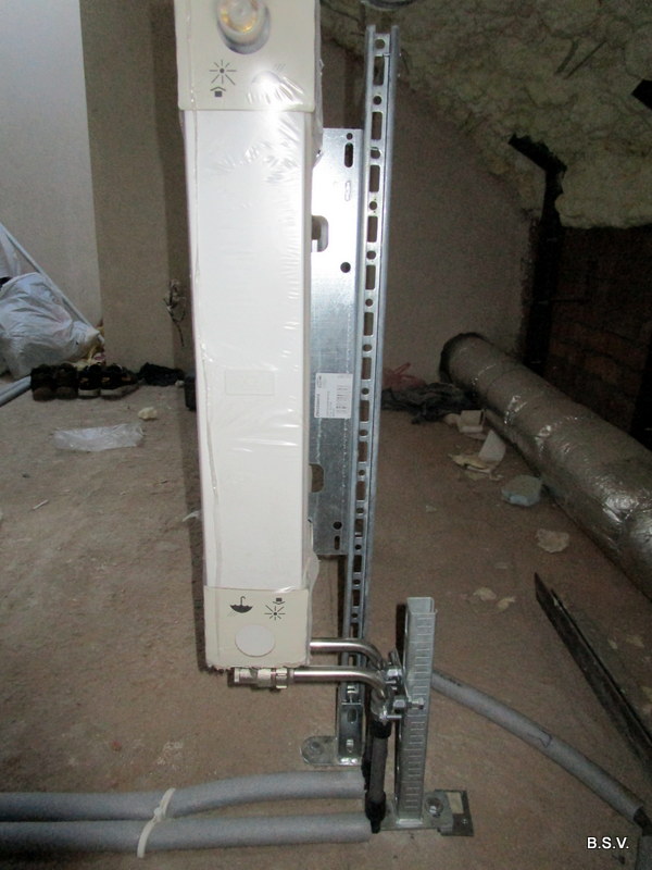

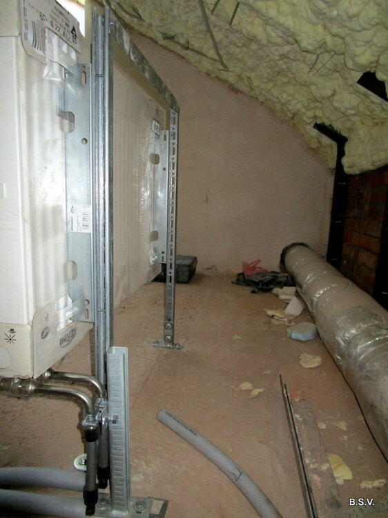

Устанавливаем радиатор на будущую стену.
Прикладные используемые материалы: профиль, стеновые консоли "Валравен"
Порядок работ:
1. С помощью лазера 3-80 и других приспособлений проверяем, как были поштукатурены стены и правильная ли геометрия комнаты.
2. Если углов нет, согласовываем "как ставим".
3.С помощью консолей и профиля изготавливаем конструкцию. Естественно добиваемся строгого уровня.Для подкладок используем шайбы и металл необходимой толщины.
4. Устанавливаем крепеж радиатора, и сам радиатор.
5.Изготавливаем из консоли и пластины держатель для г-образных трубок.
6. Подключаем радиатор
7. После заливки стяжки, проверяем уровни.

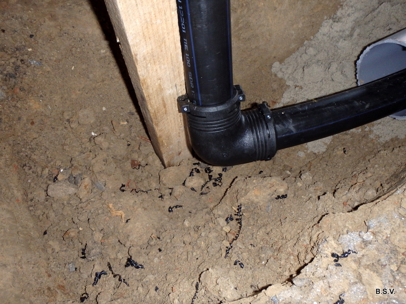

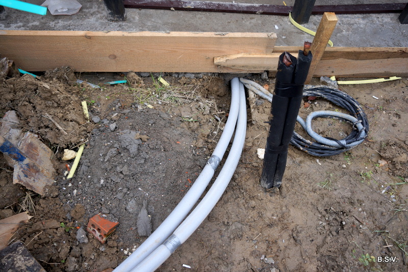

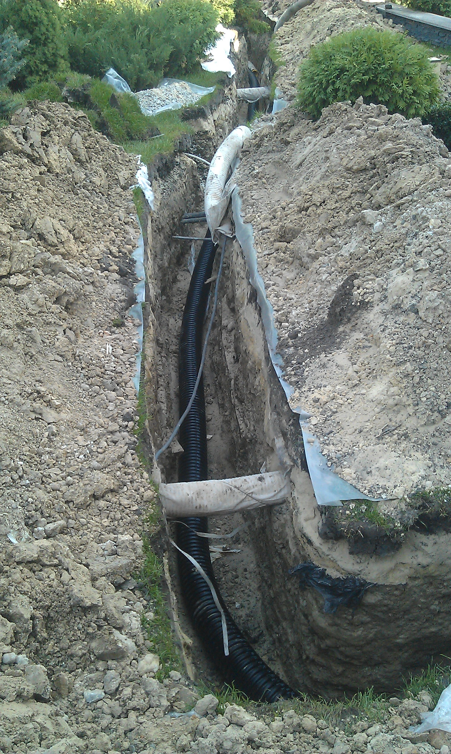

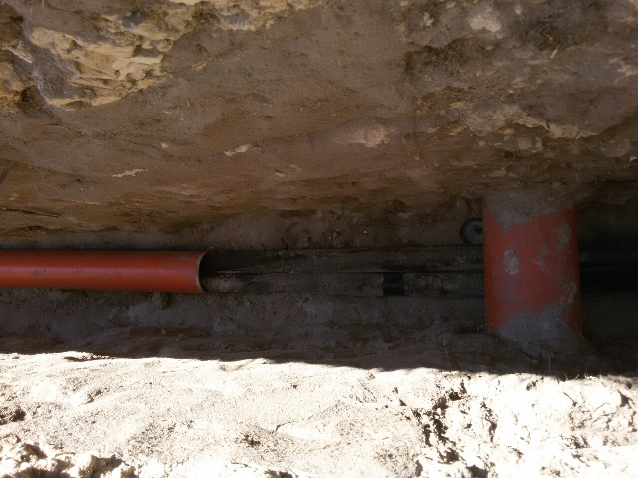

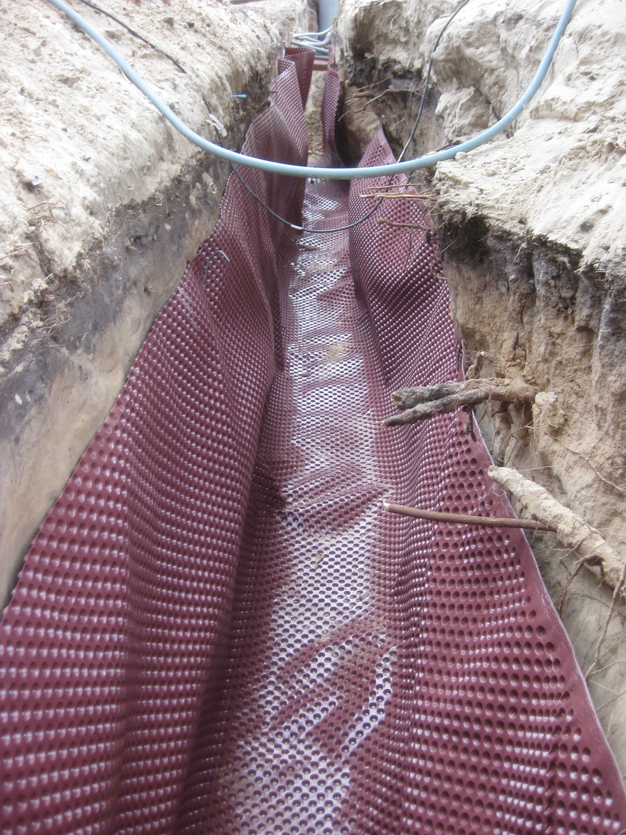

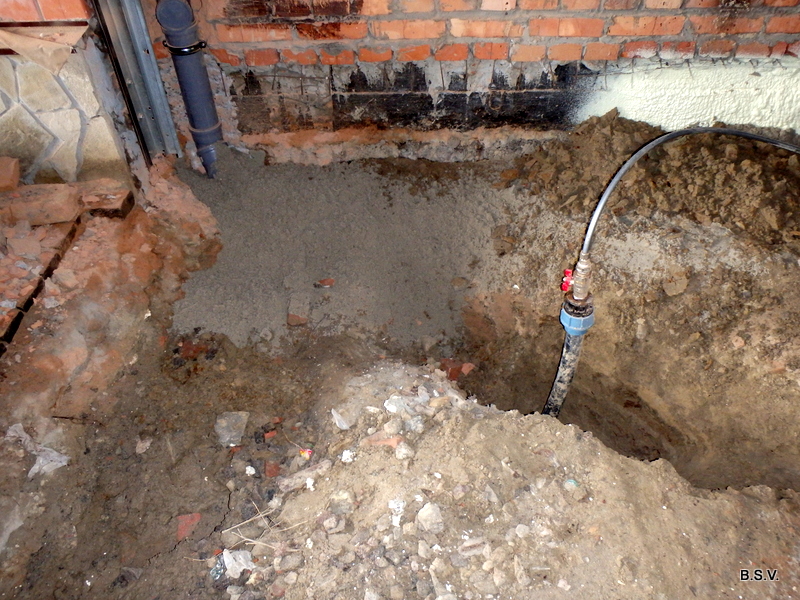

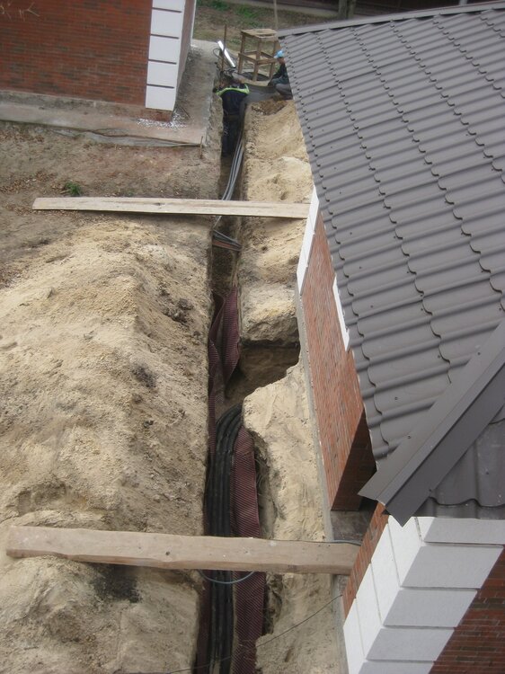

Закладывали не мы.
Медные, на диаметры не обращал внимание.

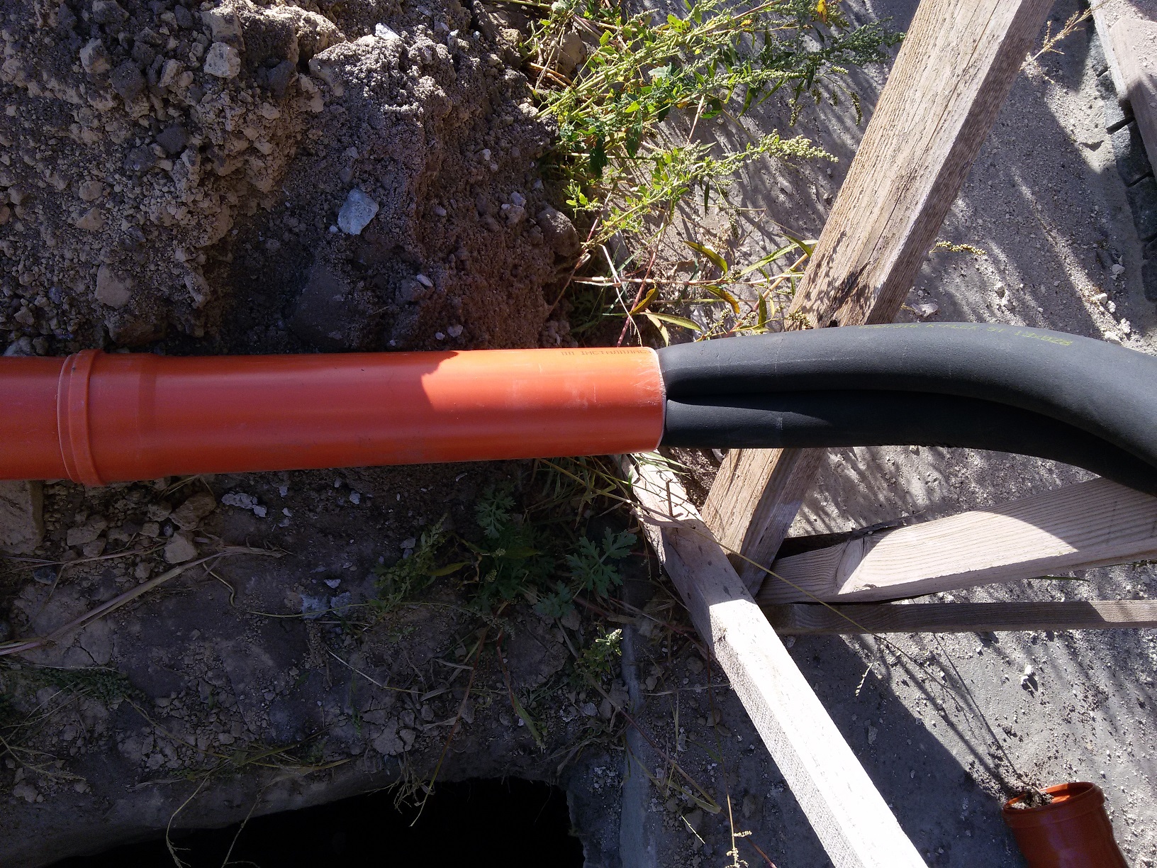

Каучуковую изоляцию вот так просто в землю зарыли? Варвары.
Не переживайте Вы так, но воздуха наберите.
Нет, там 110 закладная, где-то на этапе монтажа видно.
Она со временем пропитывается водой, и теплоизоляционные свойства существенно снижаются. Часто сталкиваюсь с этим на холодильной технике.
Коллега!!!!
И я начинал с холода.
Коллега!!!!

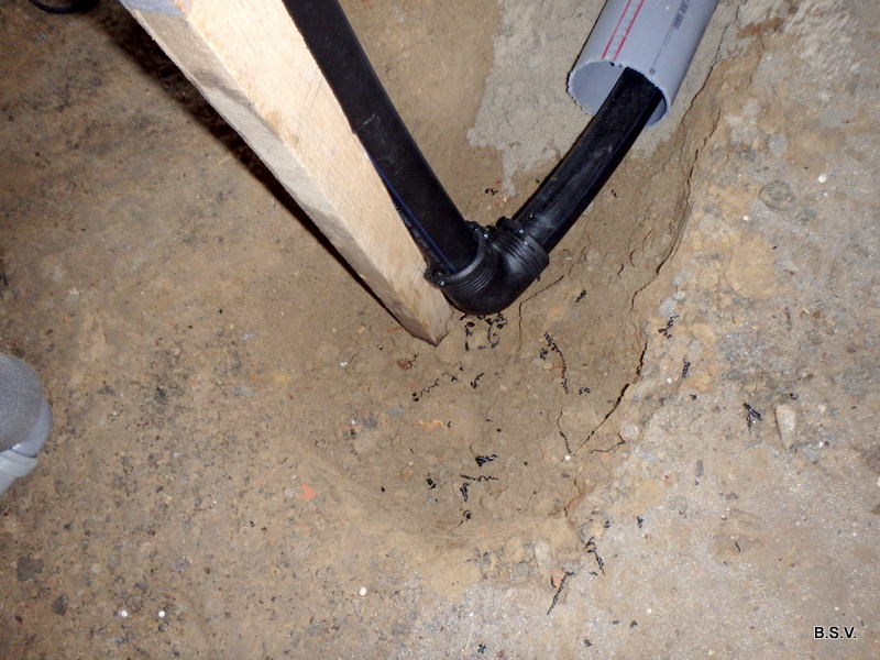

Если нет прямого контакта с грунтом, тогда ок. Но тут другая проблема - под весом грунта изоляция сдавливается. Все же прокладка в пвх трубах для канальи лично мне нравится больше.
Как скажите, любой каприз.

почти в те же деньги можно было купить теплотрассу и не париться . . .

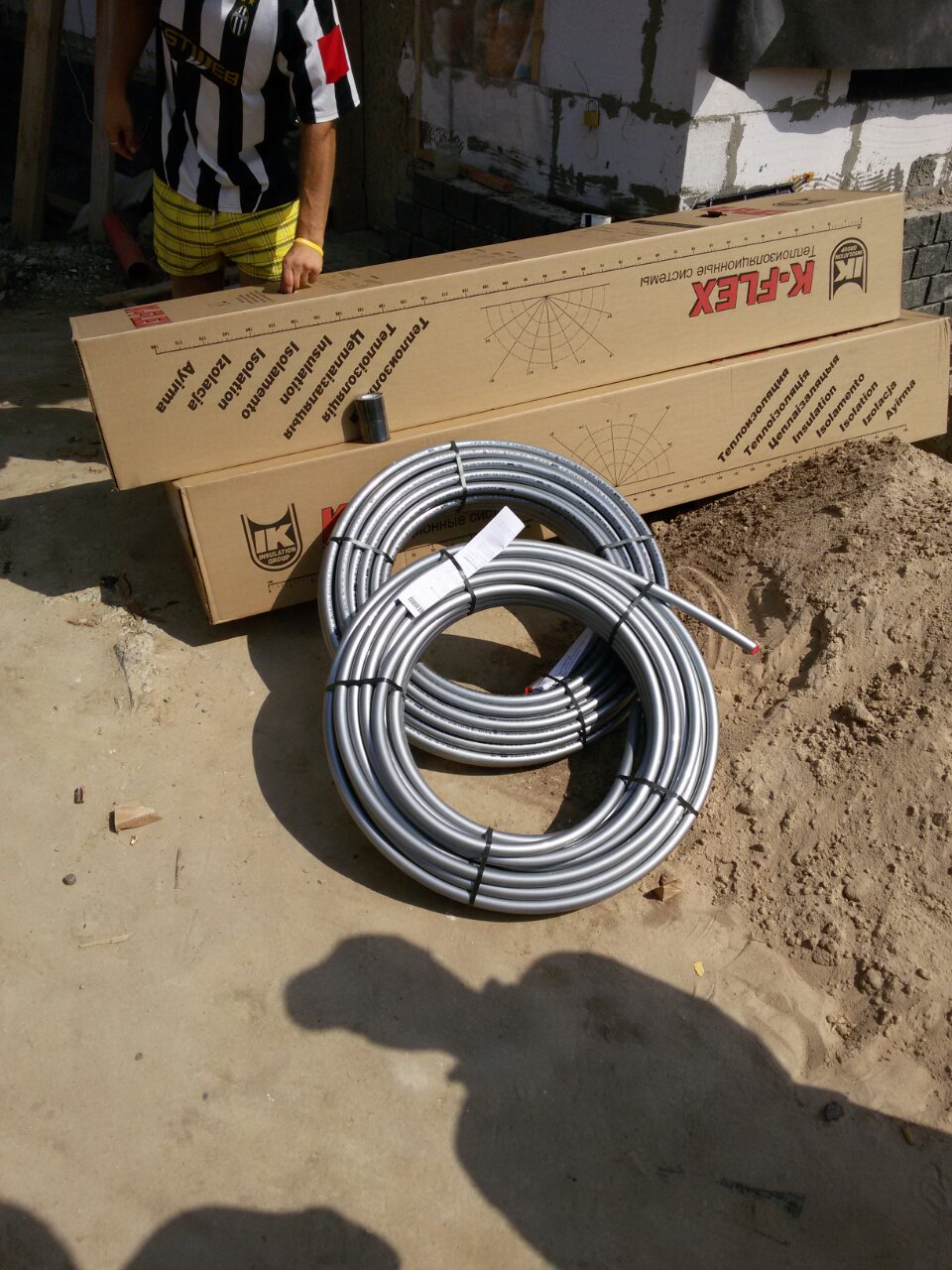

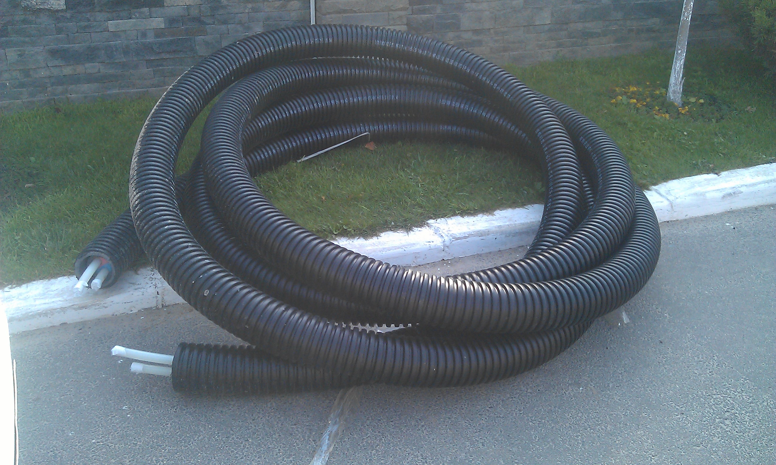

Я составил таблицу для заказчика с разными вариантами. Человек подумал и сделал свой выбор. Ниже два варианта из таблицы.
Пример:
условия: температура теплоносителя 65 гр
глубина залегания 1.2 м
размер канала 100/100
температура грунта 7,7 гр.
К-т теплопроводности грунта 0,86
Получил : Рехау теплотрасса 11 Вт. м/п. цена 851 грн. м/п.
К. фекс с канашкой 29 Вт. м/п. цена 254 грн. м/п.

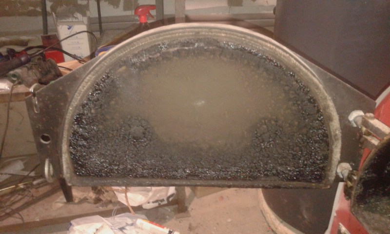

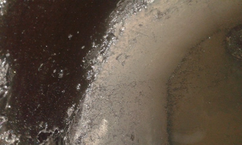

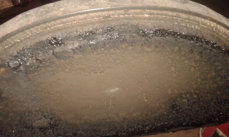

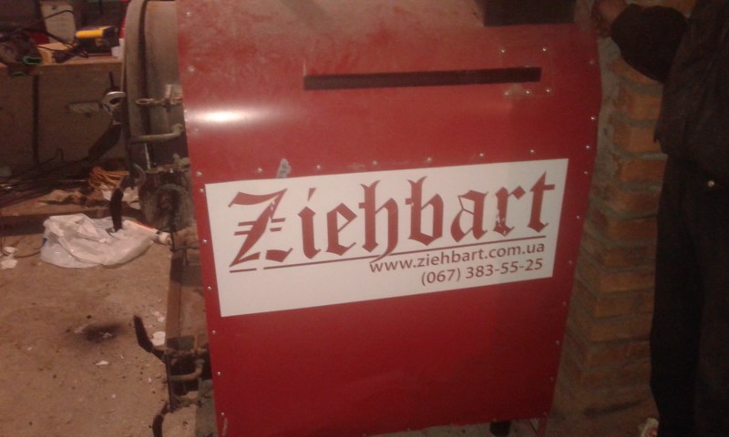

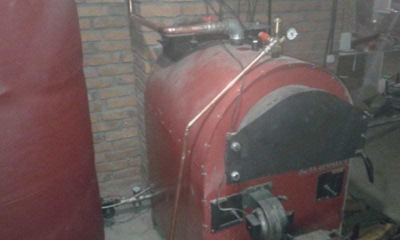

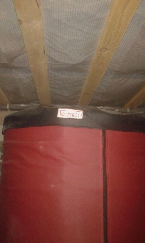

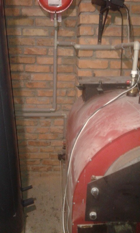

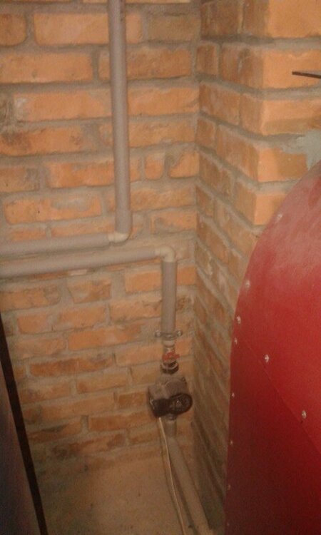

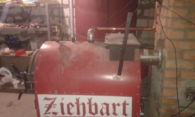

классика жанра или как издеваются над известным некоторым коллегам котлом....Ж-)
котел проработал в режиме 50С 2 сезона.....
что получилось итого Ж-)
долго котел (25кВт) разгонялся......
он по факту в пиролизном режиме работает?

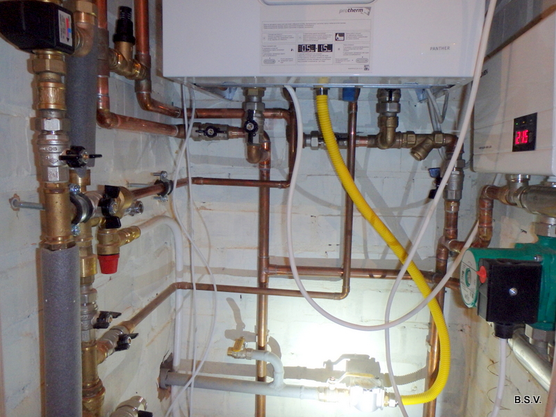

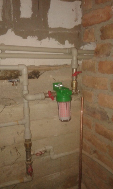

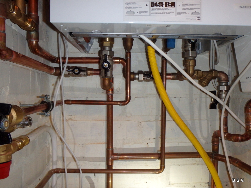

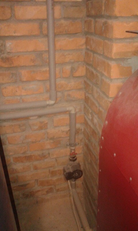

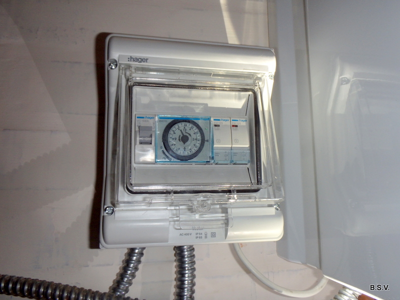

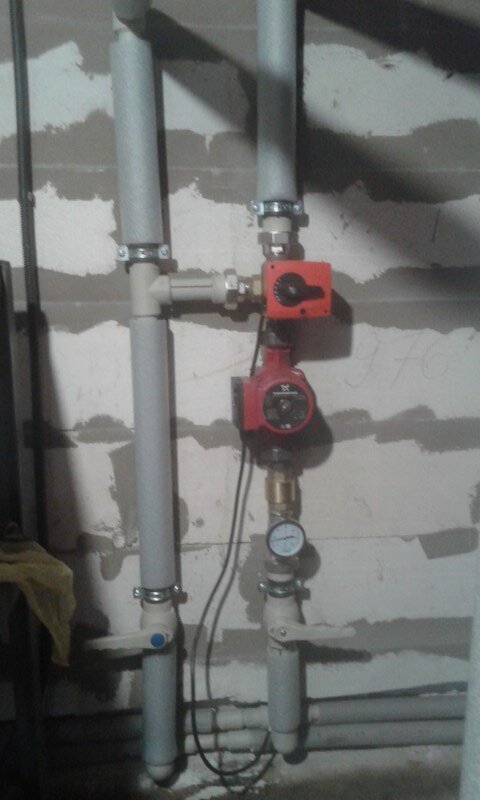

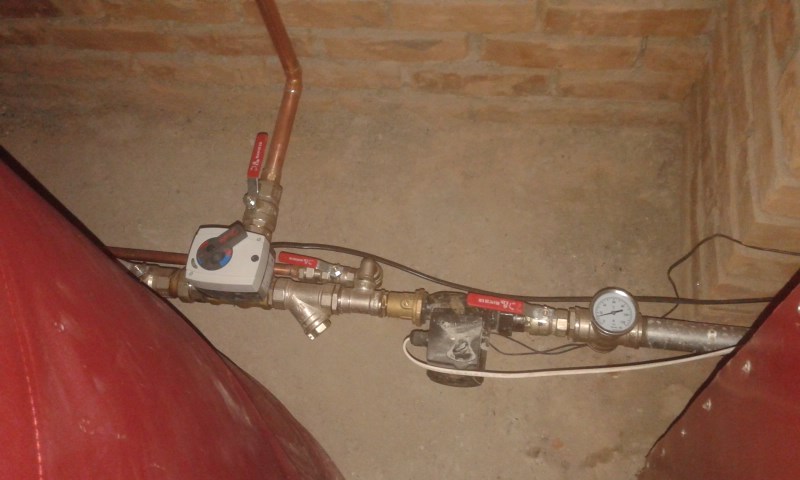

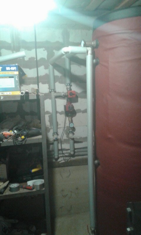

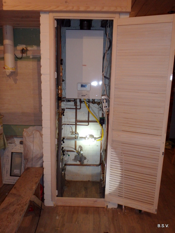

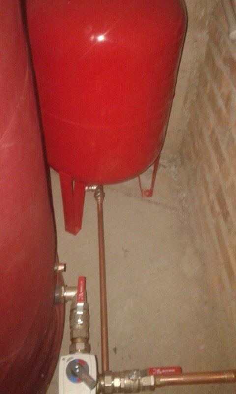

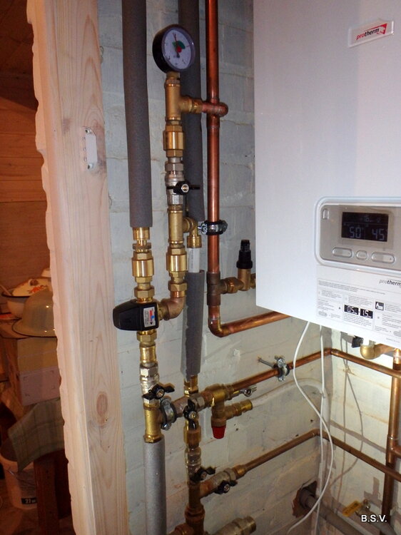

В постах 3046-3051 показывался монтаж одного бюджетного проэкта.

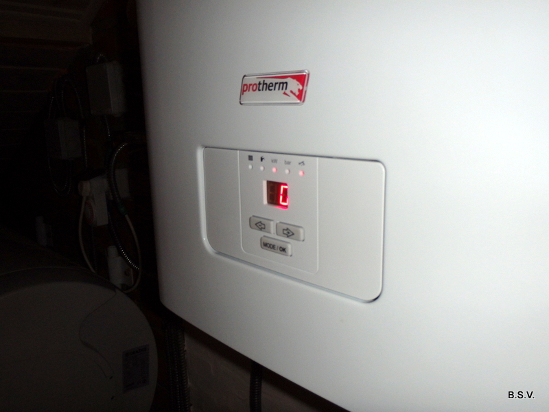

По итогам года заказчик решил еще доставить электрокотел, включаемый по таймеру.
В 23 часа таймер блокирует газовый котел, и если температура помещения ниже, выставленной на термостате, включается электрокотел.

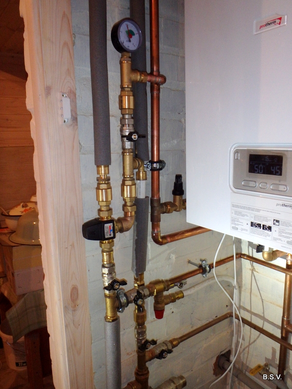

Если ранее не указывал, то выходить вперед трубопроводами было нельзя, там планируется еще и водоочистка.
Пришлось немного потрудиться, чтобы "прижаться" к стене.

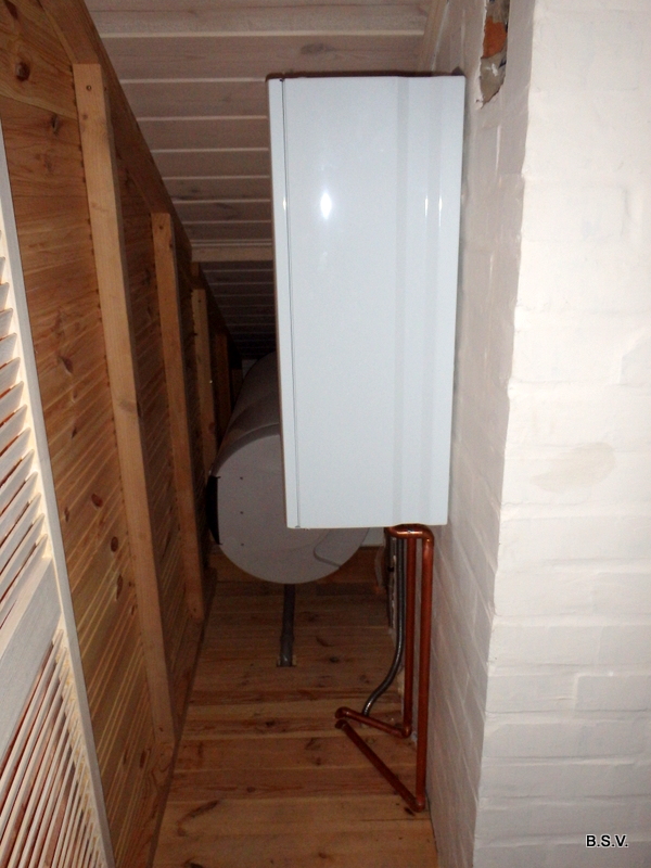

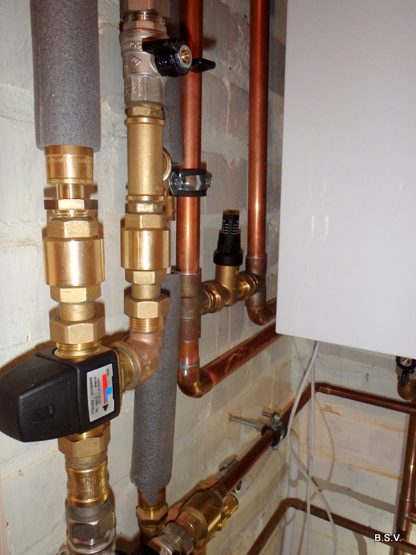

Также был установлен термосмесительный клапан на бойлер ГВС.

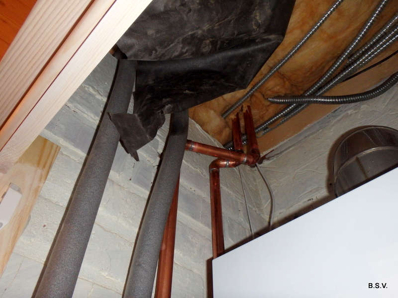

Места в кладовке над "миникотельной" было впритык, но уложился.
