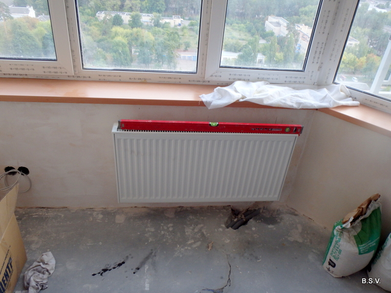

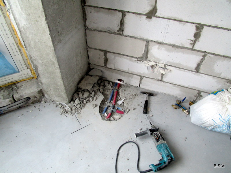

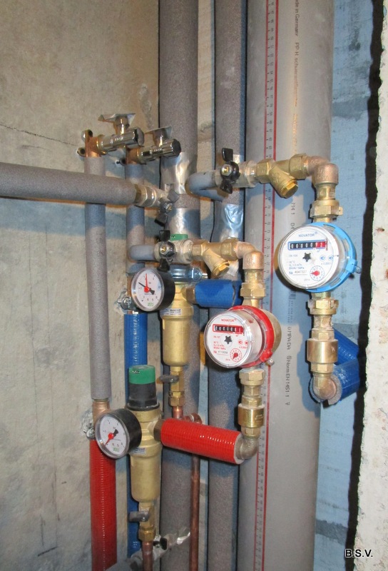

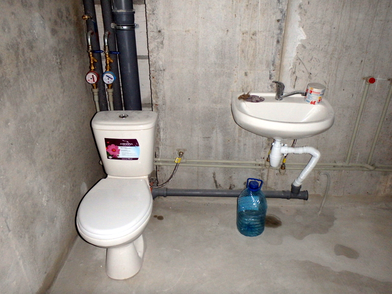

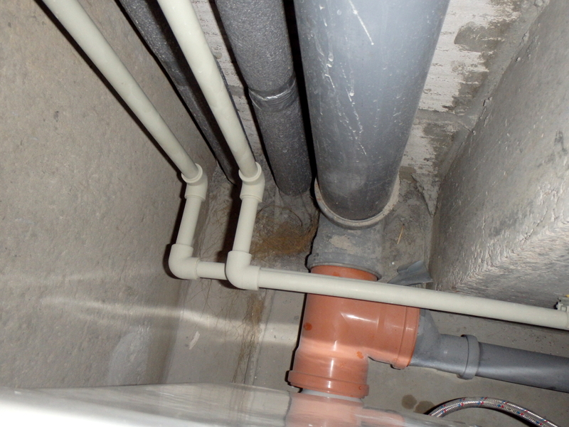

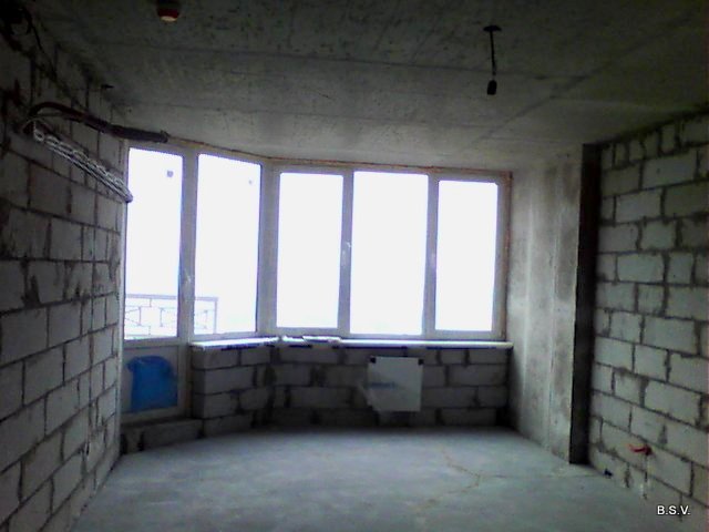

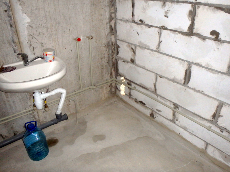

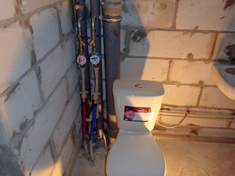

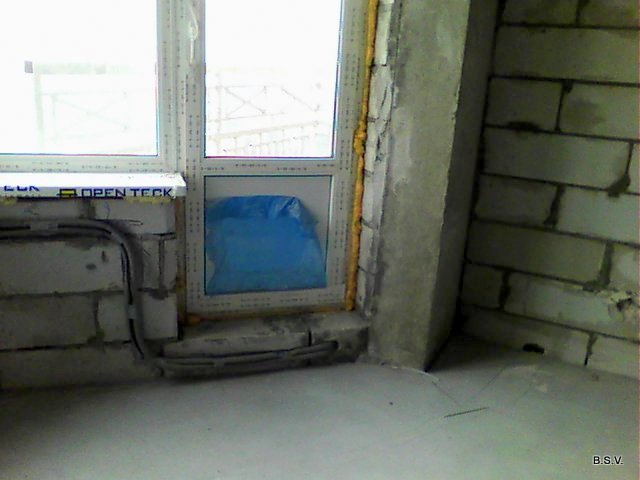

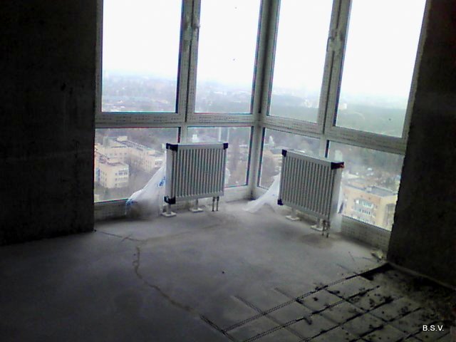

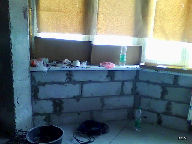

Новострой.
Две квартиры, объединенные в одну.
Все как всегда: китайские краны, нонейм, на стояках.
И как же без него, полипропилена.

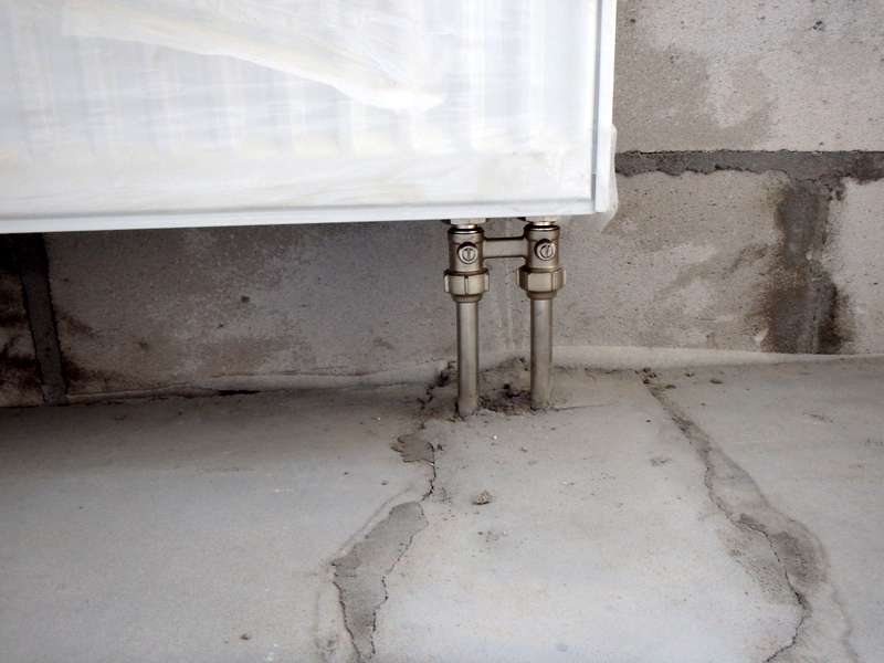

Радиаторы, как всегда, подключены из пола.
Практически никогда не видел из стены, хотя разница в подключении по ценам, составляет 10-20 грн.

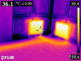

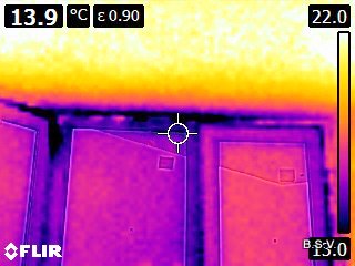

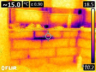

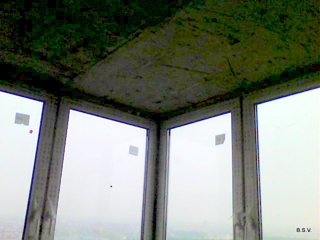

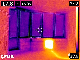

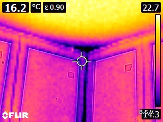

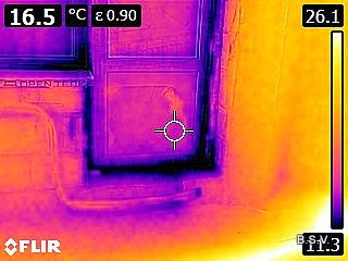

Ищем прохождение трубопроводов отопления.
Попутно показываем заказчику проблемные места по утеплению.
Затем эти фото отсылаем ему на почту.
Частично, показываем здесь.:)

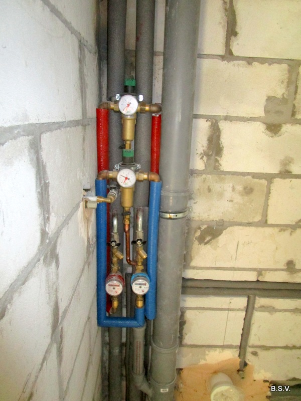

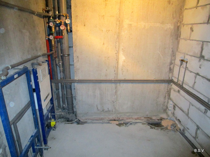

Новострой.
Очень много вопросов оставляют эти фото.
На чем держится канализация в санузле?
Почему на ванную и в кухню идет только вода, а канализация заглушена?
Куда идут трубы которые под счетчиками уходят в пол ?
Где стояк отопления?
Почему использовали монтажные углы а не угловую МРВ?
И судя по фото с тепловизора на отоплении использовали не полипропилен.
Пропилен светится инАче??:shock:
:lol:
При монтаже полипропилена использую углы.
А на фото видно плавные изгибы.
Судя по всему это фото ДО.

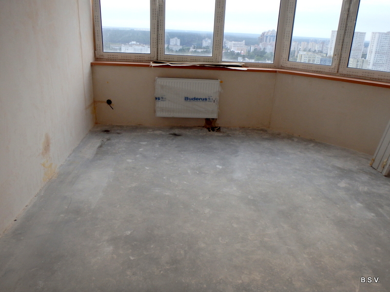

Новострой.

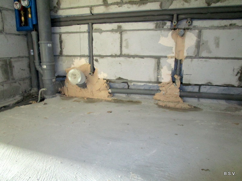

После постройки дома, закрытие периметра, разводки электрики и штукатурки стен, начался собственно монтаж.
Первый слой.
Константин, трапы опять на трубах:)

Сергей (B.S.V) разрешите узнать с целью повышения образованности. Когда вы монтируете водоснабжение в квартирах, то я заметил перемычку с краном между горячим и холодным трубопроводами. С какой целью делается эта перемычка?
В будущем, если фото без логотипа в правом нижнем углу, это не моя работа.
Бывает иногда забываю :), но в данныф момент, фото после застройщика.

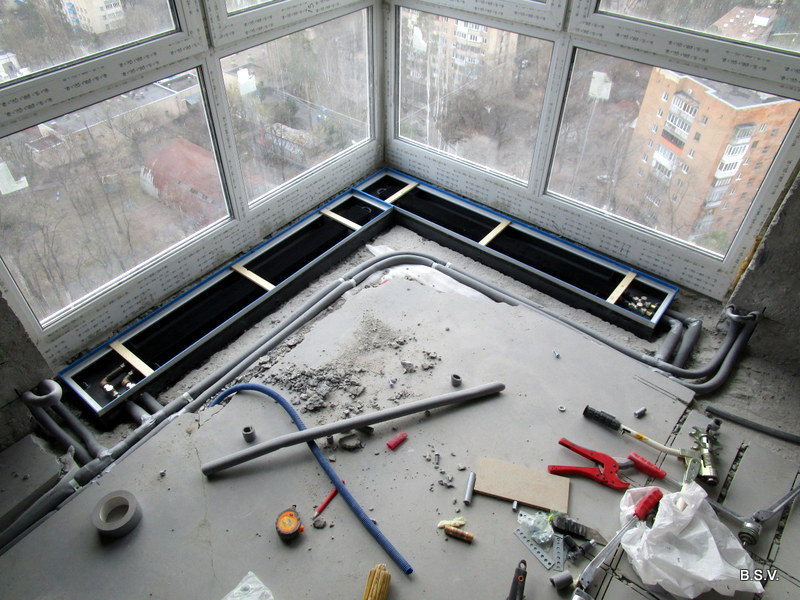

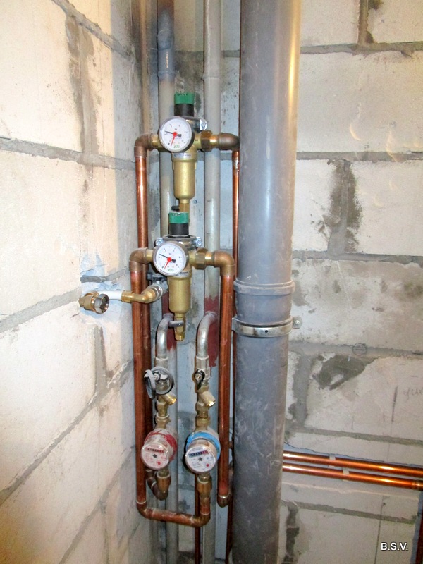

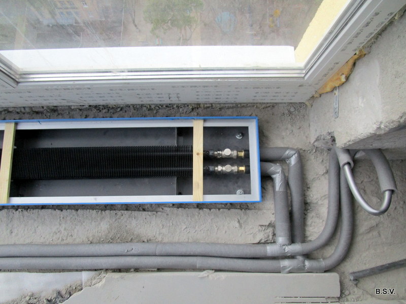

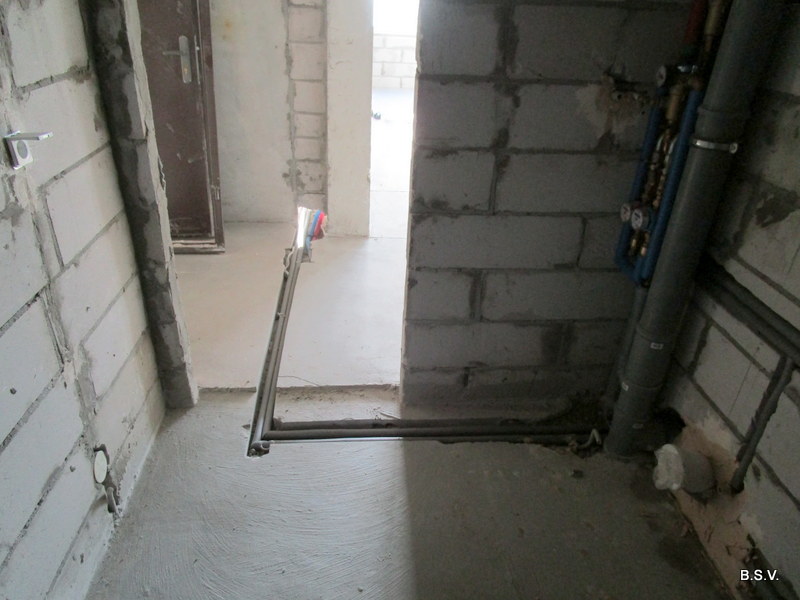

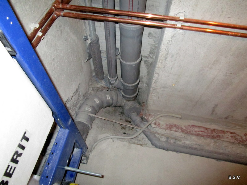

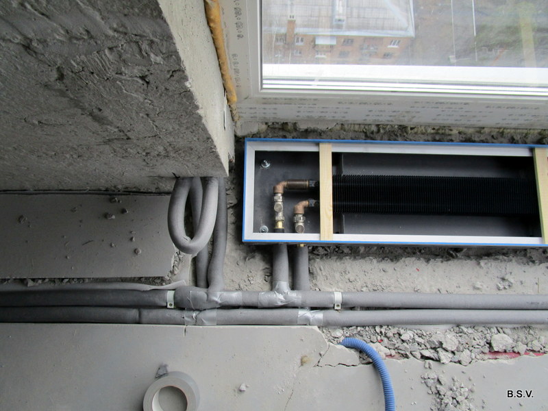

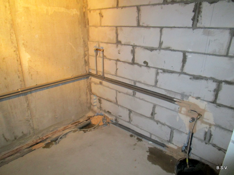

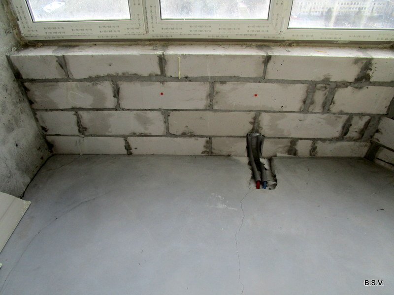

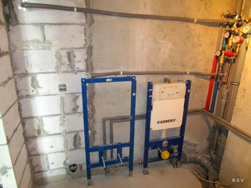

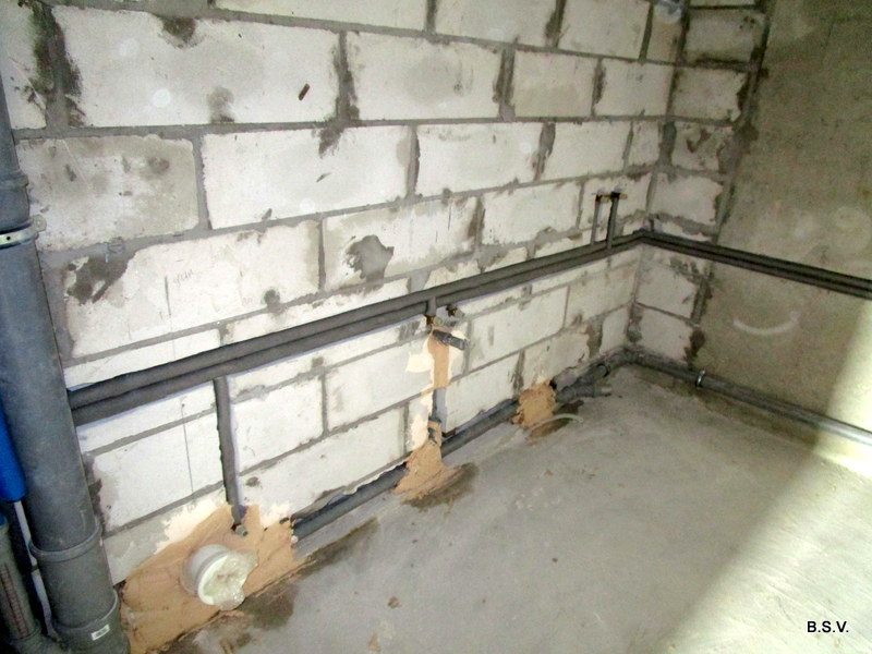

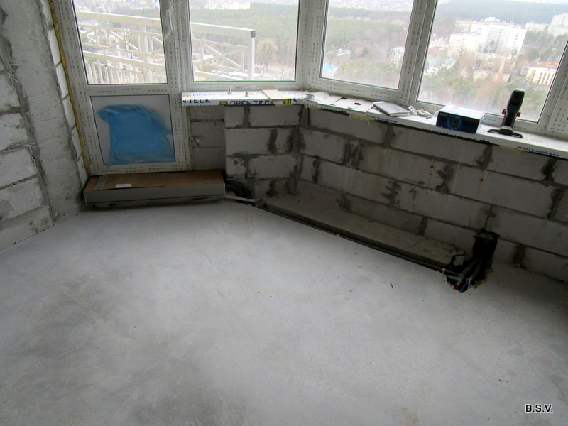

В продолжение.
По отоплению: были найдены тройники, установлены внутрипольные "Моленхофы" и "выброшены" трубы под нижнее подключение радиаторов "из стены".
По ВК: переварены выводы под счетчики и полотенцесушители, перепакованы стояки канализации, из-за недостатка места, установлены FK 06 AAM, и сделана медью система водоснабжения.

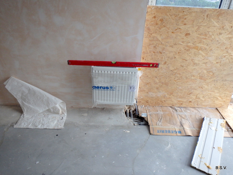

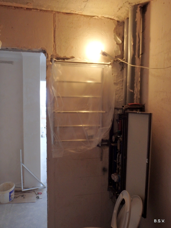

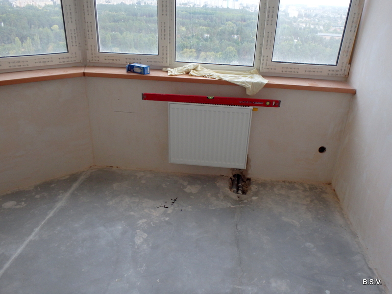

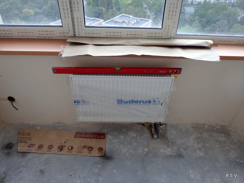

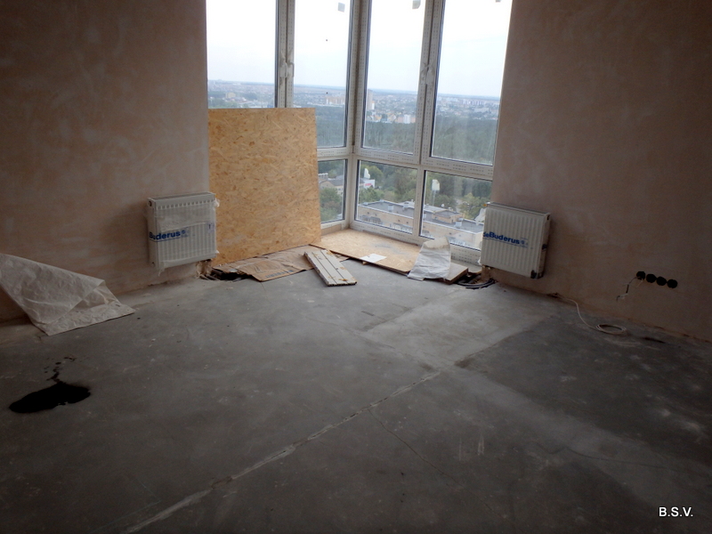

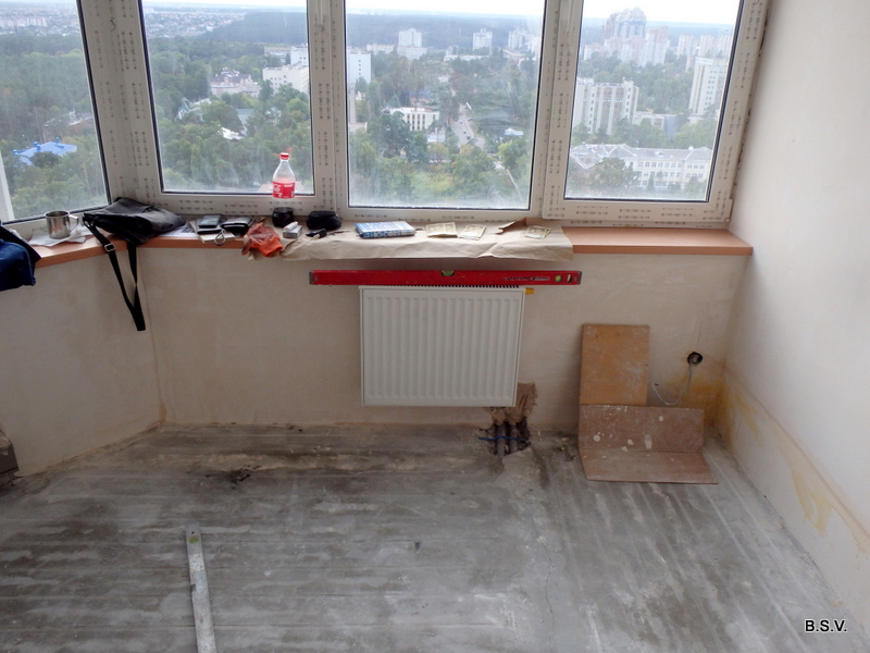

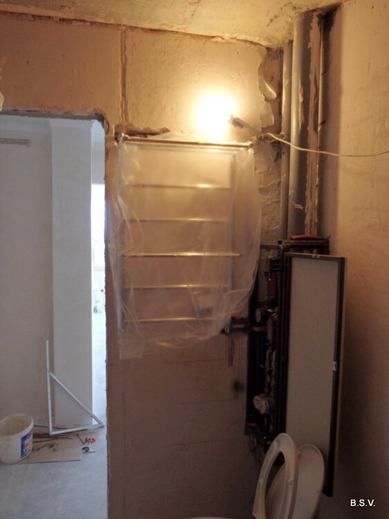

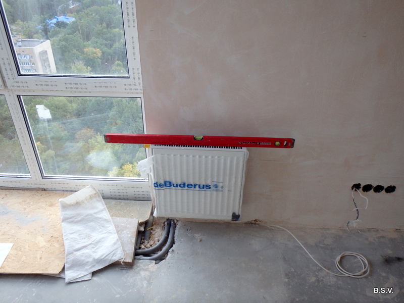

После штукатурных работ, были установлены и подключены полотенцесушитель и радиаторы.
Имеющим сомнение в переделке нижнего подключения из пола на нижнее из стены, советовал бы подумать.
"Нижнее из пола"-мечта монтажника. Просто, быстро, оплата одинаковая.
В итоге имеем: в большинстве, неровный выход из пола, излишнее напряжение в подключении и возможность протечек при эксплуатации.
"Геморой", для плиточников, паркетчиков, ламинатчиков.
Дальнейшие проблемы при уборке.
Не хотите сориться с супругой, или самому не матюкаться, лучше переделайте сразу.
На данном объекте, заказчик уважал свое время и время супруги.
Тем более, что радиаторы все равно переставлялись
  • Лайк 6
В итоге имеем: в большинстве, ... излишнее напряжение в подключении и возможность протечек при эксплуатации.
Что за напряжение и почему возможность?
