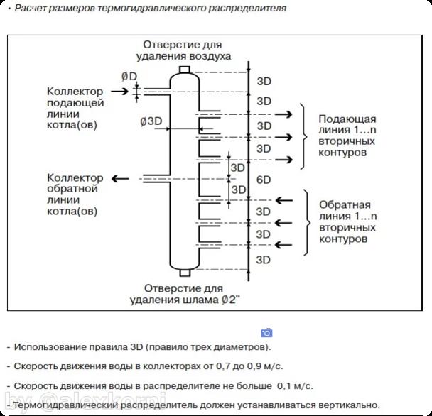

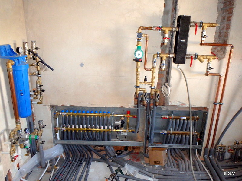

...насчет гидрострелки - если можно, поподробнее......
Предназначение гидрострелки (помимо основного) - сепарация воздуха и шлама.
Потому, иногода, Т1 от ГС лучше чуть ниже входа Т1 в ГС - шоб бульбашки не попадали в СО.
это моя первая (надеюсь не последняя :lol: ) топочная такой мощности. Котел 95, горел на 75кВт.....
так что критику принимаю всей своей широкой грудью, но и Гималаями просьба не кидаться))):beer:
Где у нас тема про гидрострелку ?:)
Для "бульбашек" в верху гидрострелки ставиться автоматический воздухоотводчик.

А бульбашки, при наличии протока, не всплывают прямо вверх.
Потому и труба выхода ниже, отсекать воздух.
Правильно - на фото справа.
так у меня получается правильно гидрострелка стоит? Подача от котла выше ?))

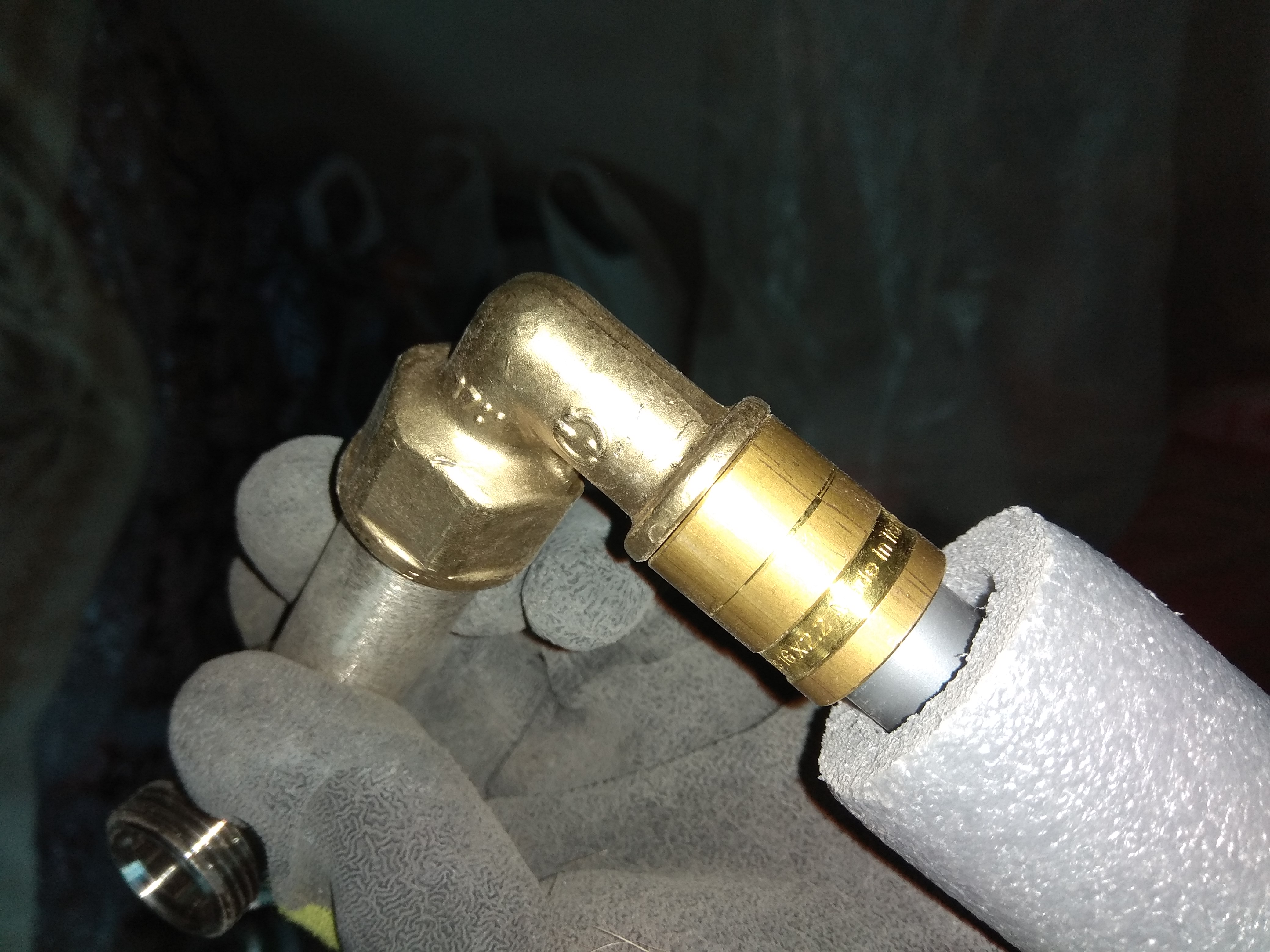

Из серии "бюджетно, но не ППР". Решили попробовать сделать домик на аксиальном прессе General Fittings. Типоразмеры Рехау, труба рех-а (ломал, нагревал, восстанавливается). Не понравилось: труба сильно скрипит при натягивании, на фиттингах 16-20 место хватания лапок пресса слегка закругленное.
Умилило особенно: название колен с внутренней резьбой.
Нагрей систему и покрути гильзы. Половина без особых усилий будет вращаться двумя пальцами.

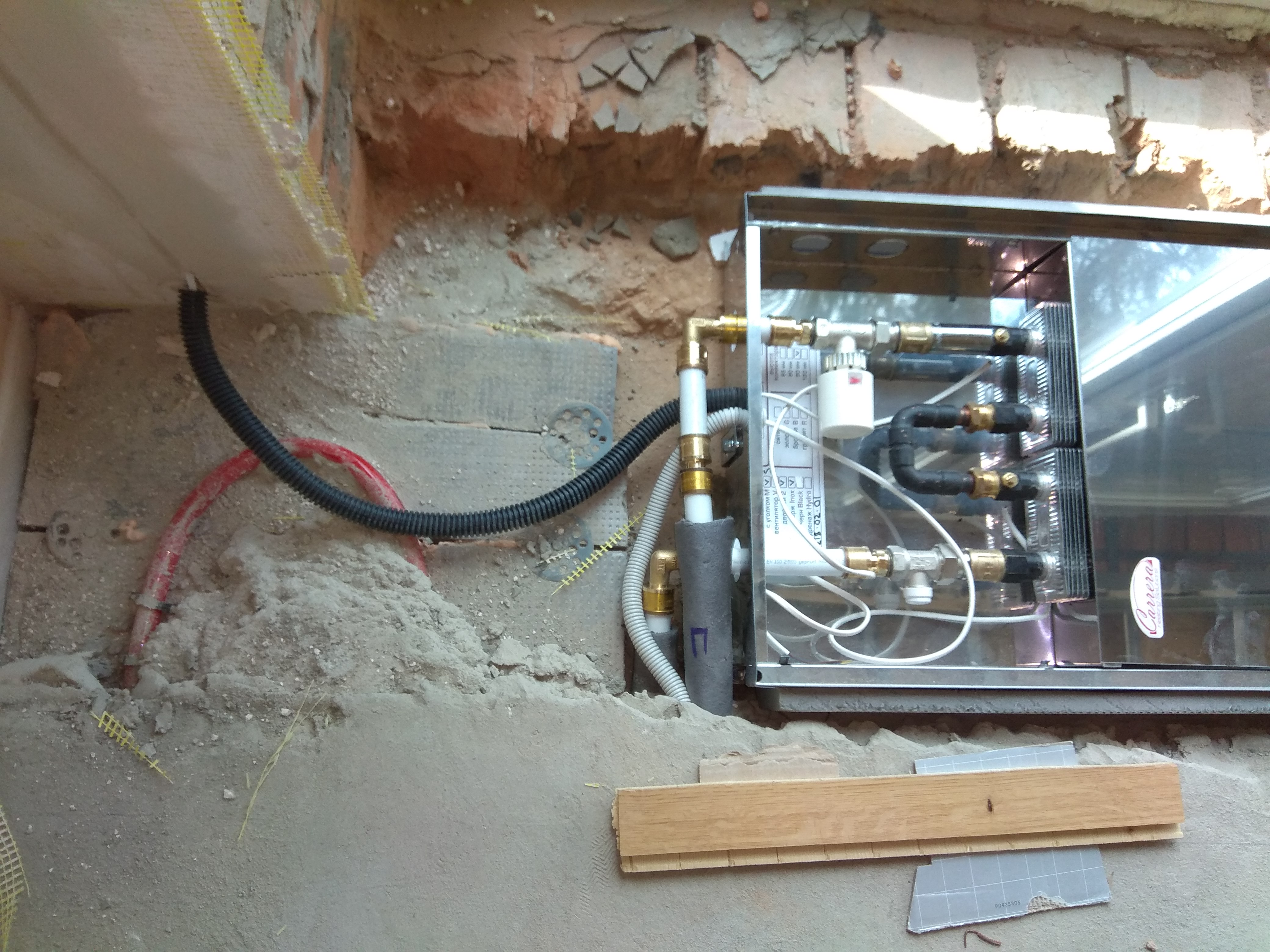

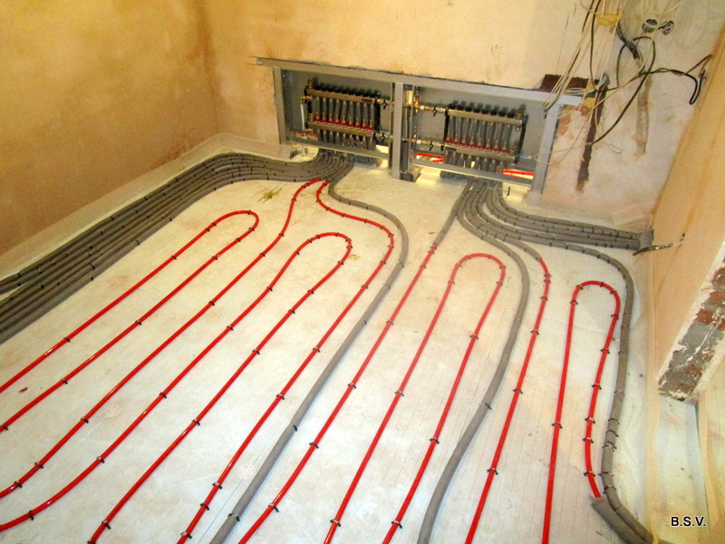

Еще один начатый объект в Ирпене. Труба ТП Рехау Раутерм 17, разводка ТЕСЕ многослойка, радиаторы Вогель, внутрипольники Каррера. Будет Данфосс Линк.
Эта зима все покажет. Отопление первого этажа так и останется в открытом виде, стяжки пока не будет.

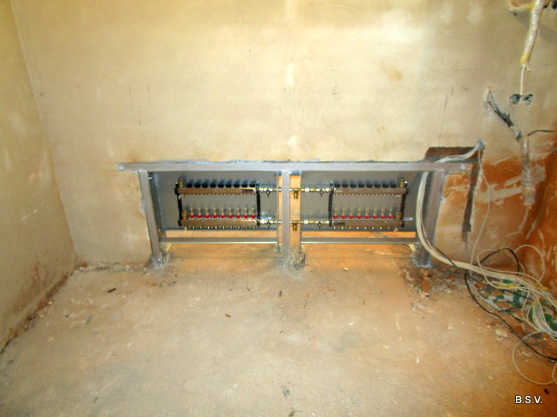

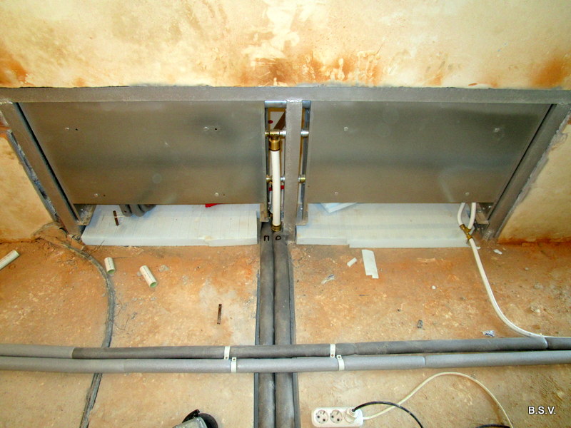

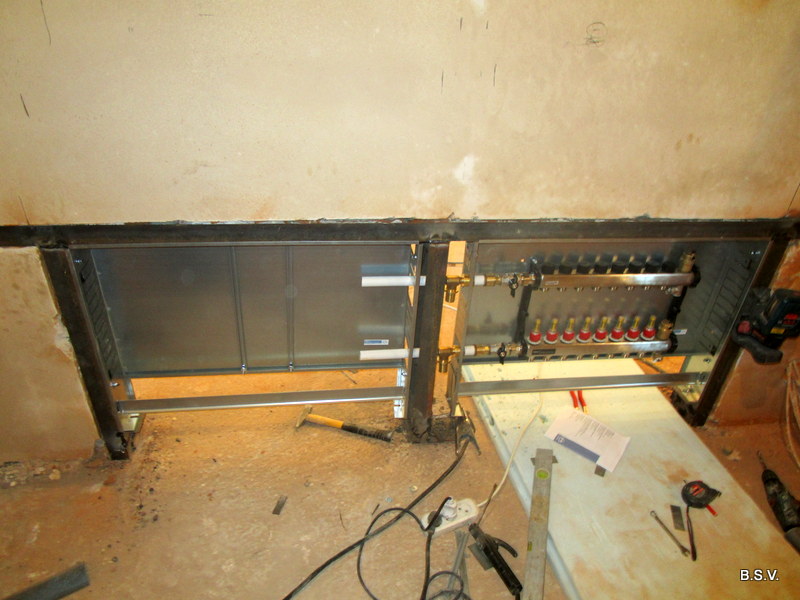

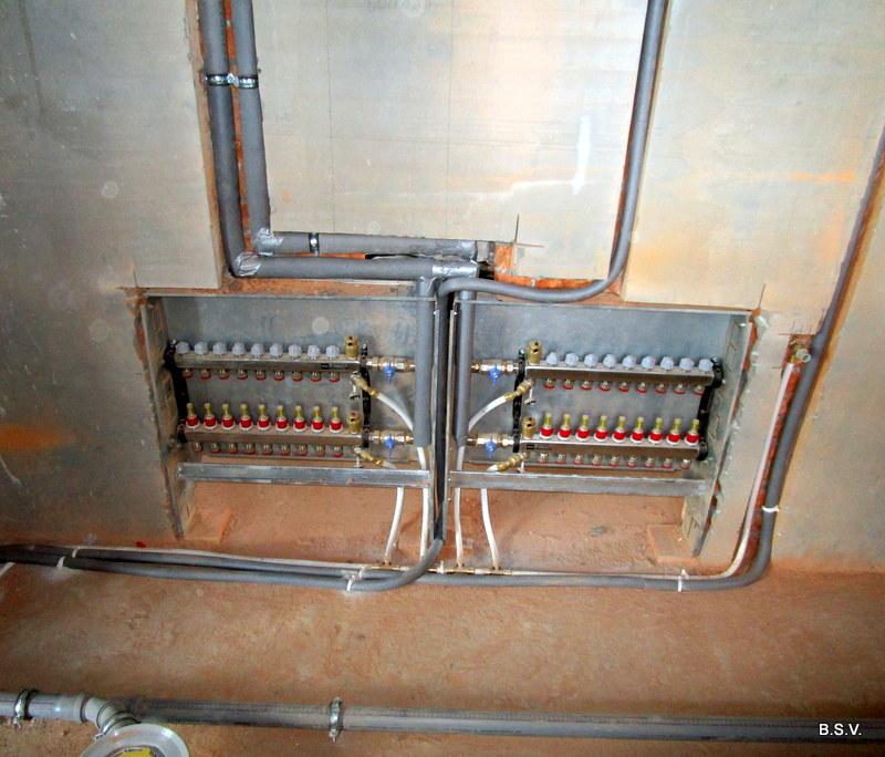

Вариант 1.

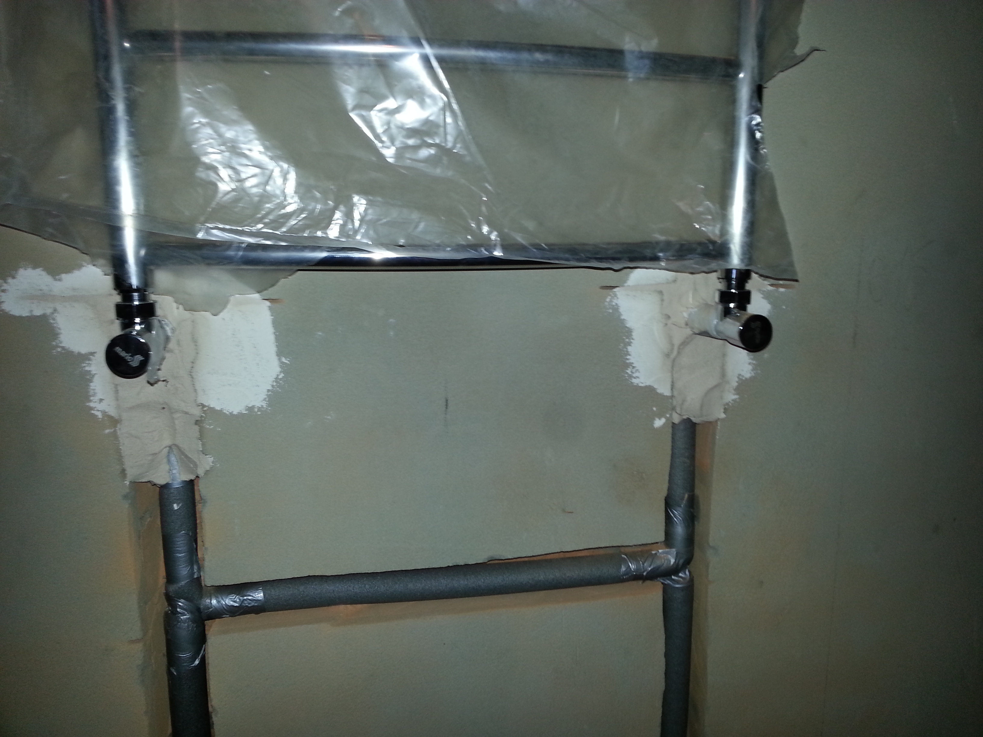

" Мне нужно, для размещения гребенок теплого пола, разрезать стену насквозь"
Ответ квалифицированного генподрядчика, уверенного в качестве своей работы:"Нет проблем, режь, мы потом заделаем".
Вариант 2.
Чуть меньший объем.
"Мне нужно, для размещения гребенок теплого пола, разрезать стену насквозь"
Форумский генподрядчик, рассказал мне очень много...
Но, вариант с накладными ящиками, не соответствовал моему пониманию эстетики и желанию заказчика.
В результате работы были выполнены так.
Ориентировочно + 100-120 $, за неуверенность в качестве кладки и штукатурки.

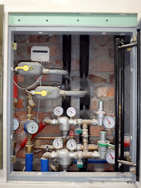

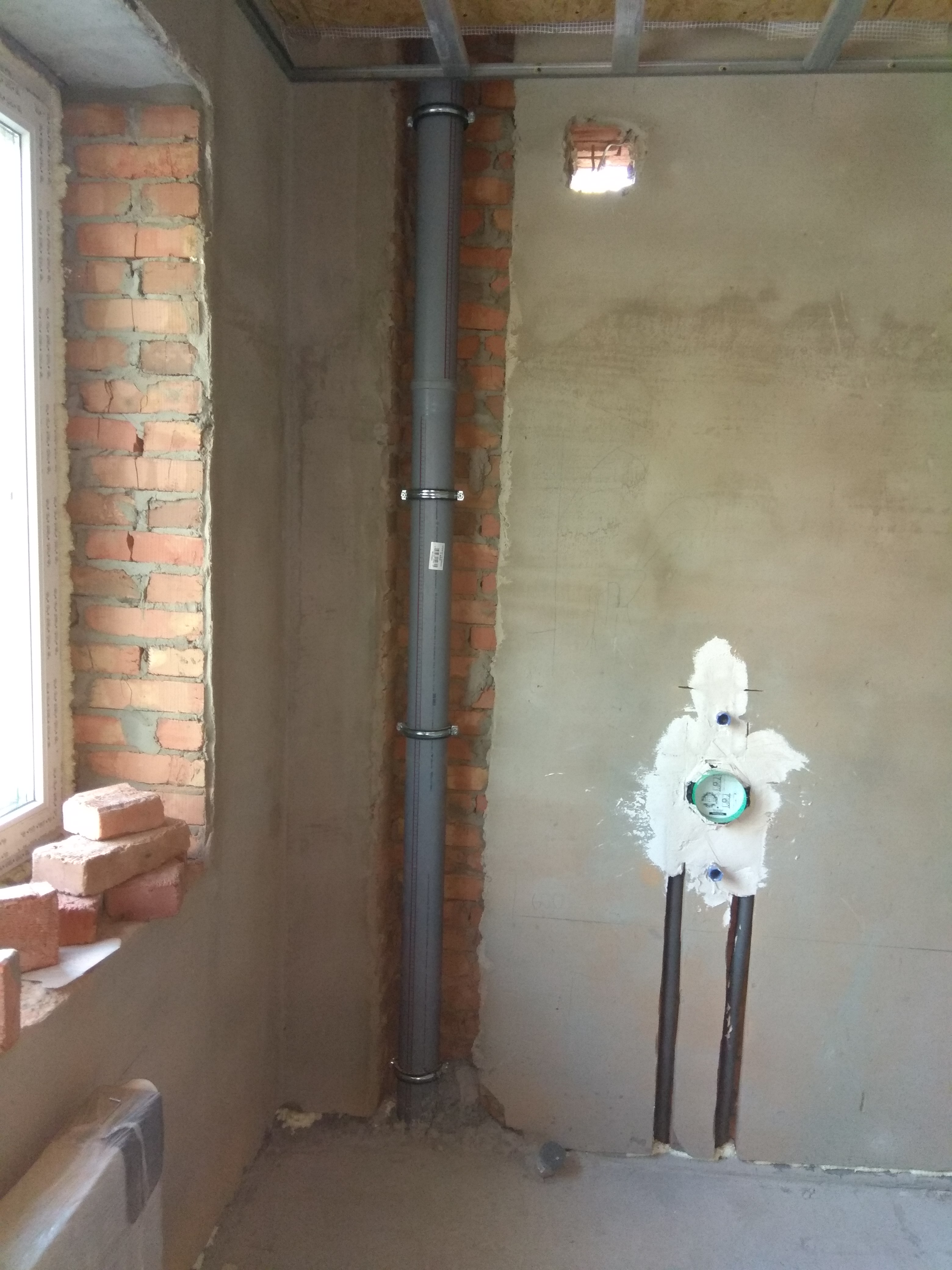

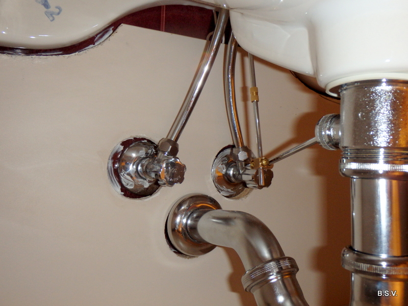

На этапе монтажа, выводы ввода воды были переварены на 3/4* и в нужное место.
Относительно недорогой вариант, вводного узла под тройниковую систему.
Краны бугатти, антипотоп с 8 сек. приводом Фар, Промывные фильтры и редуктора, также Фар, тройники, арматура- Виега в бронзе.
На бойлер- отдельная линия с размещением, группы безопасности с предохранительным клапаном Калеффи, в сантехническом шкафу.
Скрытый евролюк под плитку.
Трубопроводы- медь под пайку.
Канализация-Остендорф.

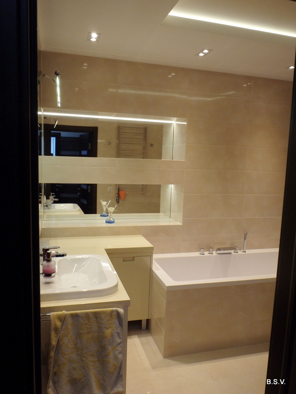

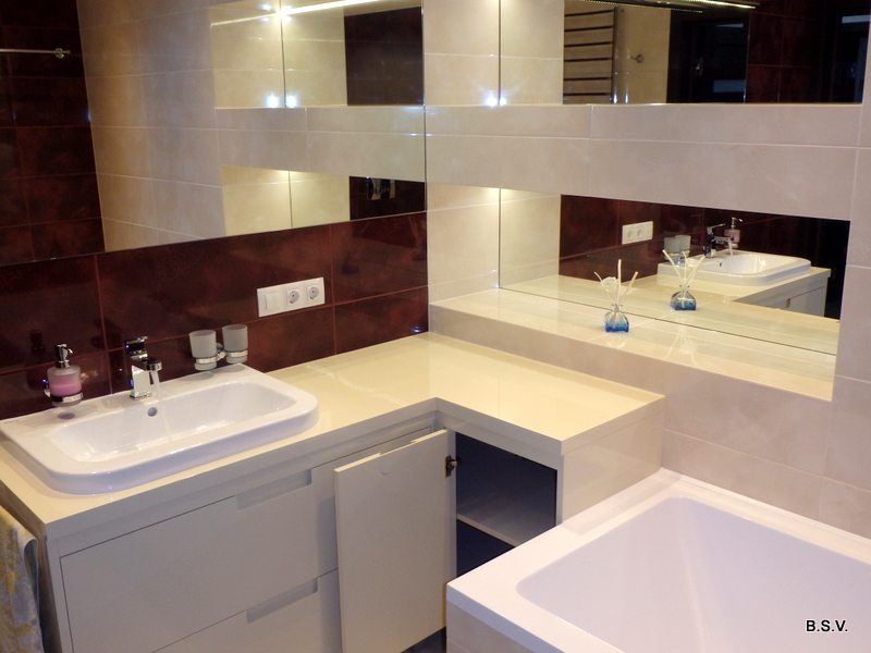

В малом санузле были размещены:
Консольный унитаз, умывальник, стиральная машина, бойлер над ней (в отдельно закрытом шкафу) и душевая кабина в строительном исполнении, с бюджетным встроенным смесителем Емеви.
  • Лайк 6

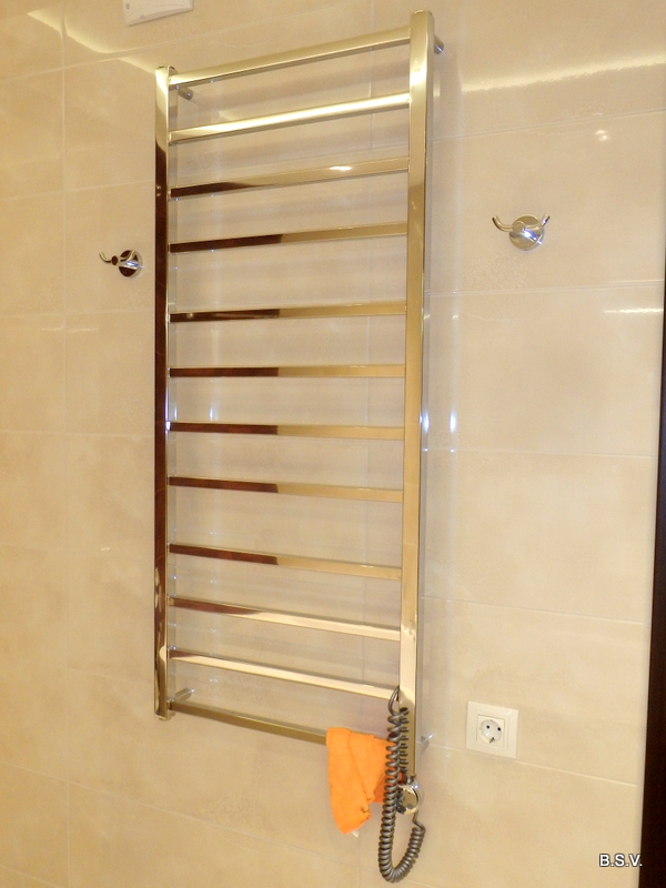

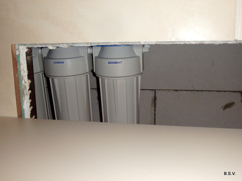

Большой санузел, где просторно разместились: ванна, умывальник, унитаз с гигиеническим душем и в шкафчике, на стене, смежной с кухней, спрятали осмос.
  • Лайк 6

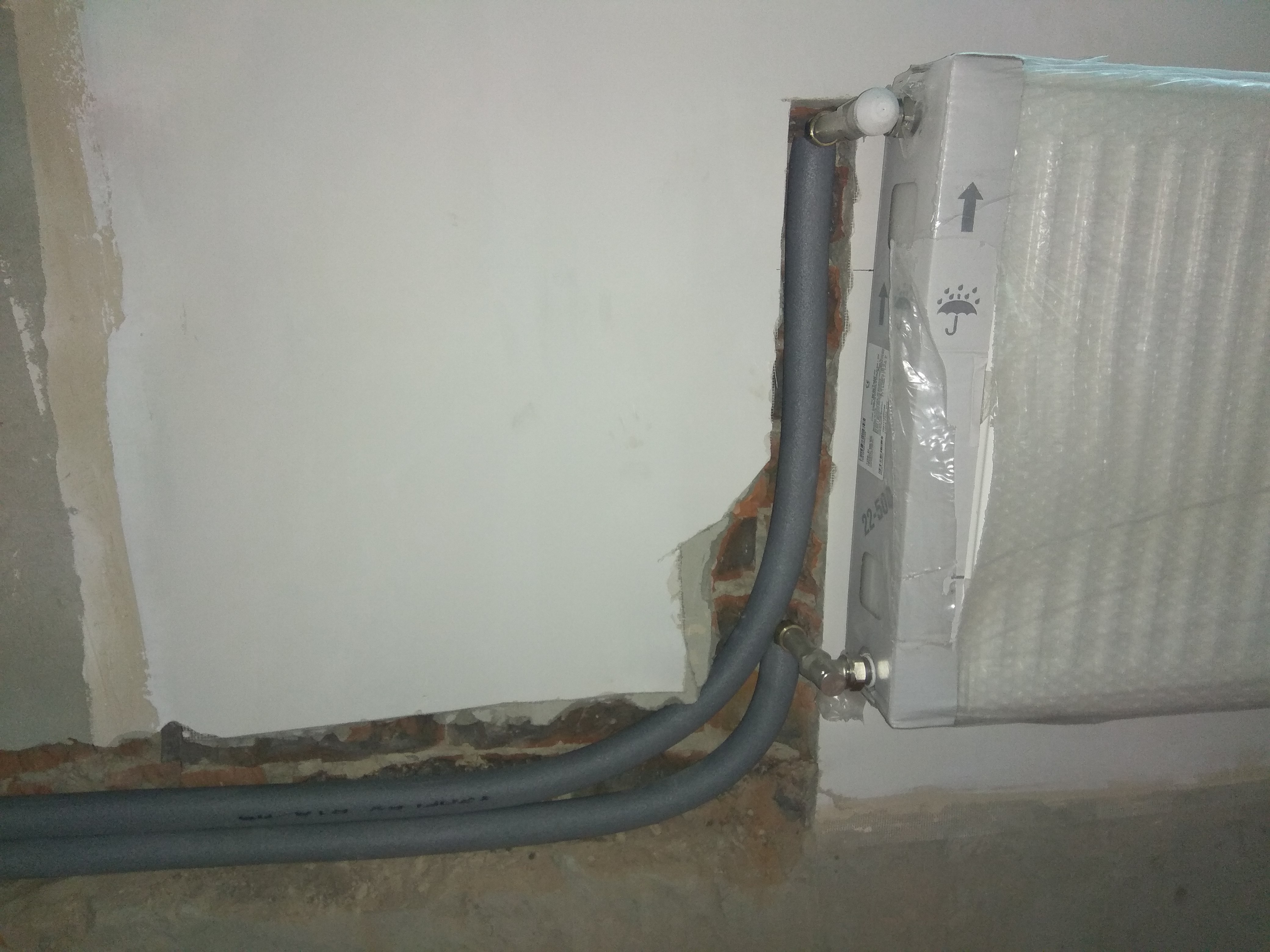

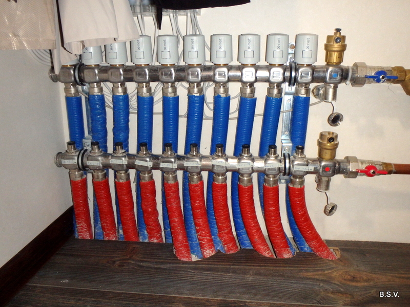

По отоплению.

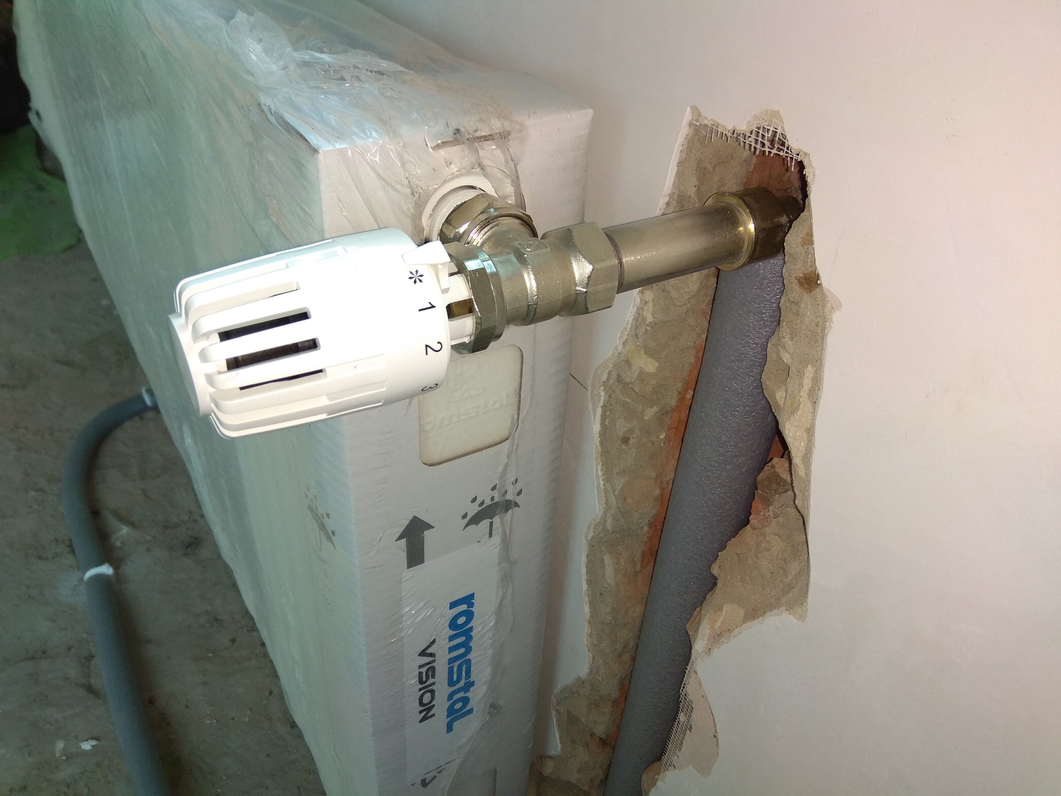

Так как стяжка после застройщика не выдерживала никакой критики, она была сбита.
С этим повезло, так как по отопительным трассам было 3 капельных утечки.
Заказчиком было принято решение, заменить всю внутриквартирную разводку.
За пределами квартиры произвели врезку в отопление и все остальное сделали по новому.

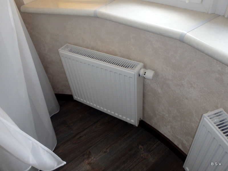

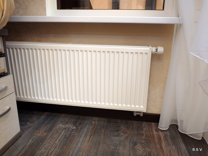

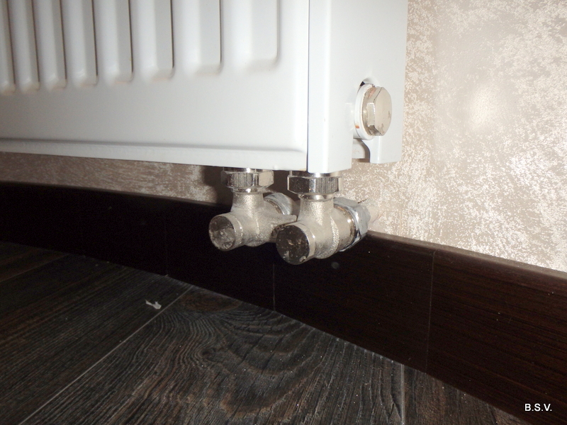

Подключение радиаторов, было заменено из "нижнего из пола" на нижнее из стены. Естественно, что они были расположены в нужном месте и в нужном уровне.

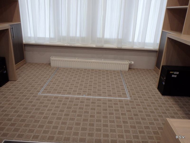

С разрешения заказчика, показываю комнату двух маленьких "бандитов":). Радиатор, естественно в кадре:)
