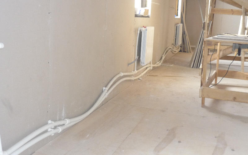

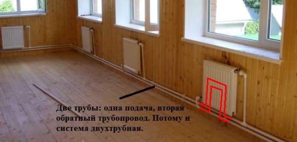

Offroad Опубліковано: 28 квітня 2017 Поділитись Опубліковано: 28 квітня 2017 Питання до монтажників поліпропілену - як найбільш естетично робити розводку по зовні (готовий ремонт) і підключати радіатори (бокове підключення)? Влітку буде реконструкція дачі і хочу бути готовим дати картинку "як має бути"... Посилання на коментар Поділитися на інших сайтах More sharing options...
Сергей 31 Опубліковано: 28 квітня 2017 Поділитись Опубліковано: 28 квітня 2017 Питання до монтажників поліпропілену - як найбільш естетично робити розводку по зовні (готовий ремонт) Эстетичней ППр прятать, крутит его от температуры. Посилання на коментар Поділитися на інших сайтах More sharing options...
Offroad Опубліковано: 28 квітня 2017 Поділитись Опубліковано: 28 квітня 2017 Там відстані невеликі (максимум метрів 5). Хочу ще з монтажниками про компенсаторні петлі поговорити (чи треба), бо естетично вони не дуже, а поставити приховано не на всіх гілках вийде... По розводці поки схиляюсь до такого варіанту Посилання на коментар Поділитися на інших сайтах More sharing options...
B.S.V. Опубліковано: 28 квітня 2017 Автор Поділитись Опубліковано: 28 квітня 2017 По розводці поки схиляюсь до такого варіанту Коли дасте тепло, то може бути так. 1 Посилання на коментар Поділитися на інших сайтах More sharing options...

Дмитрий Бабенко Опубліковано: 28 квітня 2017 Поділитись Опубліковано: 28 квітня 2017 Питання до монтажників поліпропілену - як найбільш естетично робити розводку по зовні (готовий ремонт) і підключати радіатори (бокове підключення)? Влітку буде реконструкція дачі і хочу бути готовим дати картинку "як має бути"... прямо и ровно Посилання на коментар Поділитися на інших сайтах More sharing options...
SON Опубліковано: 28 квітня 2017 Поділитись Опубліковано: 28 квітня 2017 ...компенсаторні петлі...... бо естетично вони не дуже, а поставити приховано не на всіх гілках вийде... Было дело, прятал петли компенсации за радиатор. 1 Посилання на коментар Поділитися на інших сайтах More sharing options...
agela Опубліковано: 29 квітня 2017 Поділитись Опубліковано: 29 квітня 2017 Было дело, прятал петли компенсации за радиатор. Ага! И ставили там авторазвоздушники!? Посилання на коментар Поділитися на інших сайтах More sharing options...
Игорь&Ира Опубліковано: 29 квітня 2017 Поділитись Опубліковано: 29 квітня 2017 Ага! И ставили там авторазвоздушники!? Даже на петле вниз? Посилання на коментар Поділитися на інших сайтах More sharing options...
SON Опубліковано: 29 квітня 2017 Поділитись Опубліковано: 29 квітня 2017 Ага! И ставили там авторазвоздушники!? Не. Ваши страхи сильно преувеличены. Посилання на коментар Поділитися на інших сайтах More sharing options...

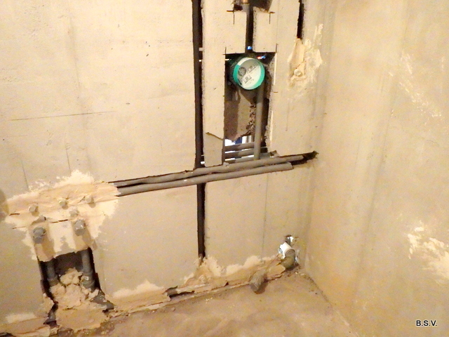

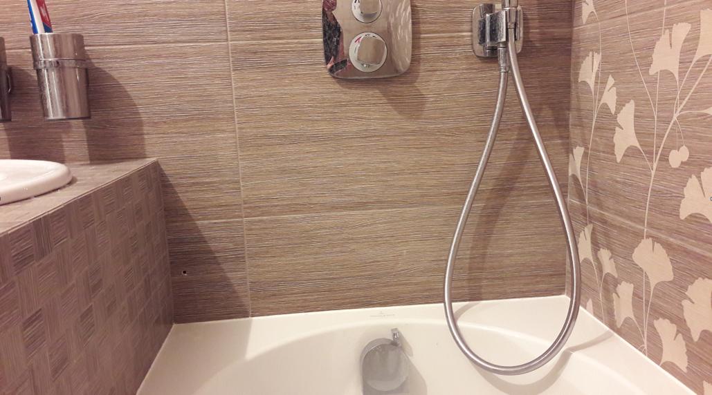

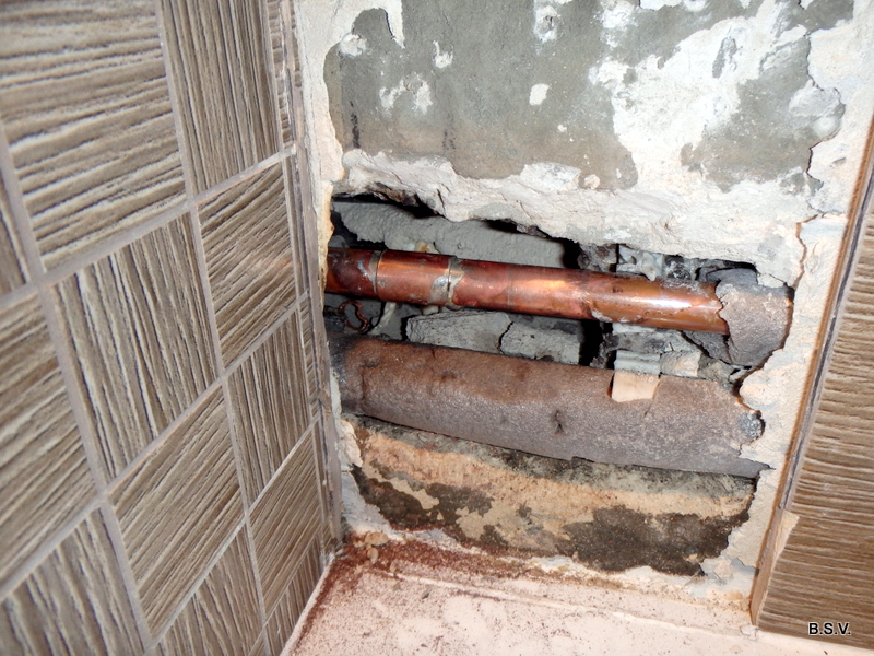

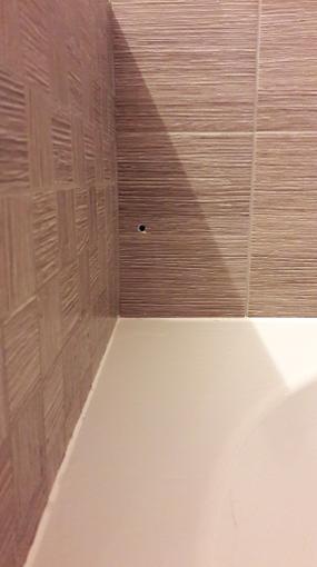

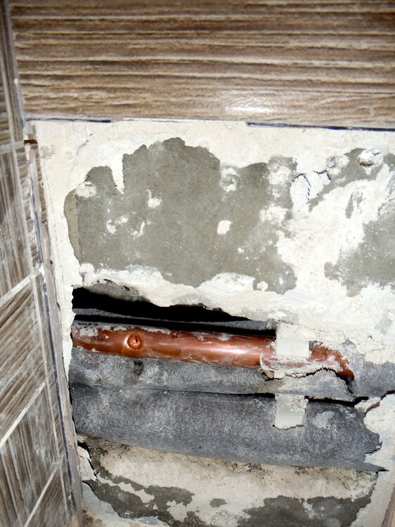

B.S.V. Опубліковано: 12 травня 2017 Автор Поділитись Опубліковано: 12 травня 2017 1 мая. Вечер. Количество выходных зашкаливало, начали выбиваться с графика, поэтому немного поработали. Поужинали. Задумался:"1 мая праздник, или не праздник ? Пить, или не пить ?" Спросил супругу:" Тебе шампанское в холодильник положить ?" -Я не хочу. Поняв, что немного коньяка, я сегодня не выпью, начал умащиваться, чтобы посмотреть какой-то фильм. К сожалению, мысль, что 1 мая не праздник и пить не обязательно, посетила не только меня. Звонил заказчик, объект которого был сдан 8 сентября 14 года. -"Вот решил сегодня, наконец, установить стеклянную шторку на ванну. Посмотрите пожалуйста почту" Первое фото черновой разводки водоснабжения. 1 Посилання на коментар Поділитися на інших сайтах More sharing options...

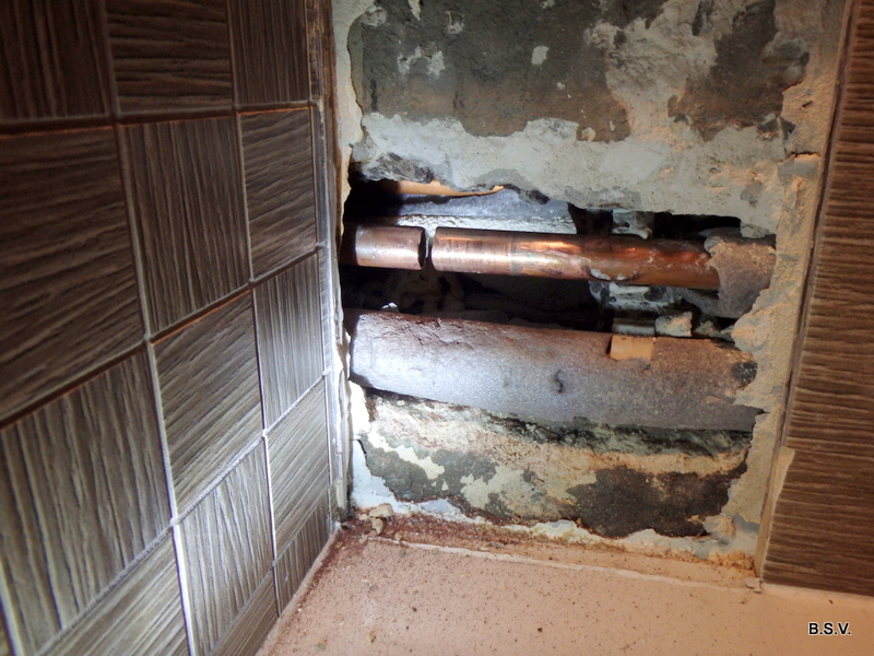

B.S.V. Опубліковано: 12 травня 2017 Автор Поділитись Опубліковано: 12 травня 2017 "Сегодня, я уже конечно, не приеду. А утром ждите" Плитка была снята без меня. Как правило, при подобных проблемах, вырезается участок трубы и с помощью 4 уголков, так как трубы раздвинуть проблематично, делается обвод вниз или вверх, в зависимости от того какая труба пробита, нижняя или верхняя. Здесь учитывая, что пробой был аккуратным, последовательность работ была несколько иная. 1.Мультиинструментом, был аккуратно вырезан поврежденный участок. 2. С помощью инструмента от отбортовщика, соединительная 15 муфта была превращена в надвижную муфту. 3.Помимо продувки, путем нагрева горелкой были удалены остатки воды в трубах. 4. Все эллементы были тщательно зачищены, на трубе и стене были отмечены необходимые расстояния, муфта была одета сначала на одну трубу, затем надвинута на другую. 5.Пайка. 6.Контрольная проверка. 12 Посилання на коментар Поділитися на інших сайтах More sharing options...
red baron Опубліковано: 14 травня 2017 Поділитись Опубліковано: 14 травня 2017 Мой принципиальный подход к монтажу ПЭ систем там где нельзя потом его обслужить... 4 Посилання на коментар Поділитися на інших сайтах More sharing options...

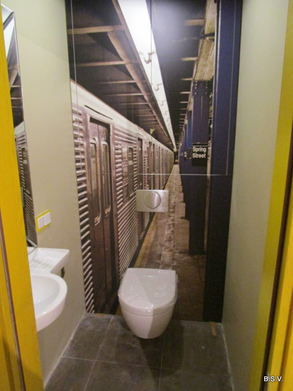

B.S.V. Опубліковано: 15 травня 2017 Автор Поділитись Опубліковано: 15 травня 2017 С сегодняшней установки. Кажется, интересно вышло. 7 Посилання на коментар Поділитися на інших сайтах More sharing options...
red baron Опубліковано: 15 травня 2017 Поділитись Опубліковано: 15 травня 2017 С сегодняшней установки. Кажется, интересно вышло. Дорога в Хогвартса - перрон 9 3/4 Посилання на коментар Поділитися на інших сайтах More sharing options...
yoojin Опубліковано: 15 травня 2017 Поділитись Опубліковано: 15 травня 2017 С сегодняшней установки. Кажется, интересно вышло. Красиво. Еще бы плитка на полу была как продолжение перрона и унитаз стального цвета. Посилання на коментар Поділитися на інших сайтах More sharing options...
master-joda Опубліковано: 15 травня 2017 Поділитись Опубліковано: 15 травня 2017 Наливные 3D полы туды,но че-то у нас никто не делает. Сам хочу, но под теплый пол их вроде низя использовать... Посилання на коментар Поділитися на інших сайтах More sharing options...

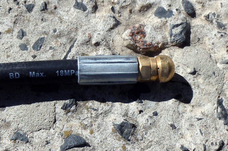

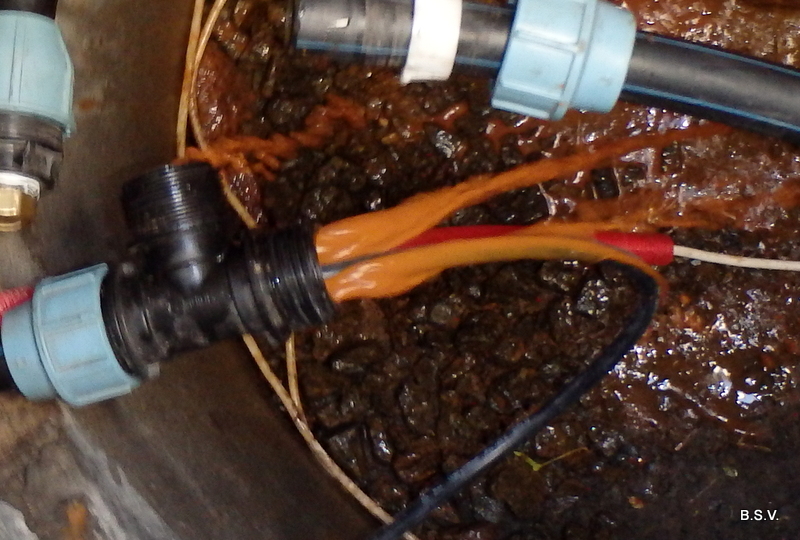

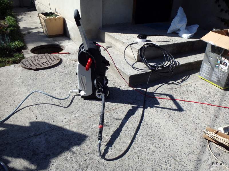

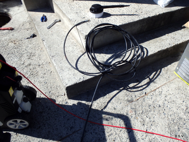

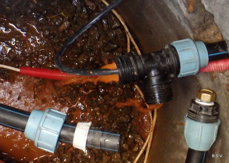

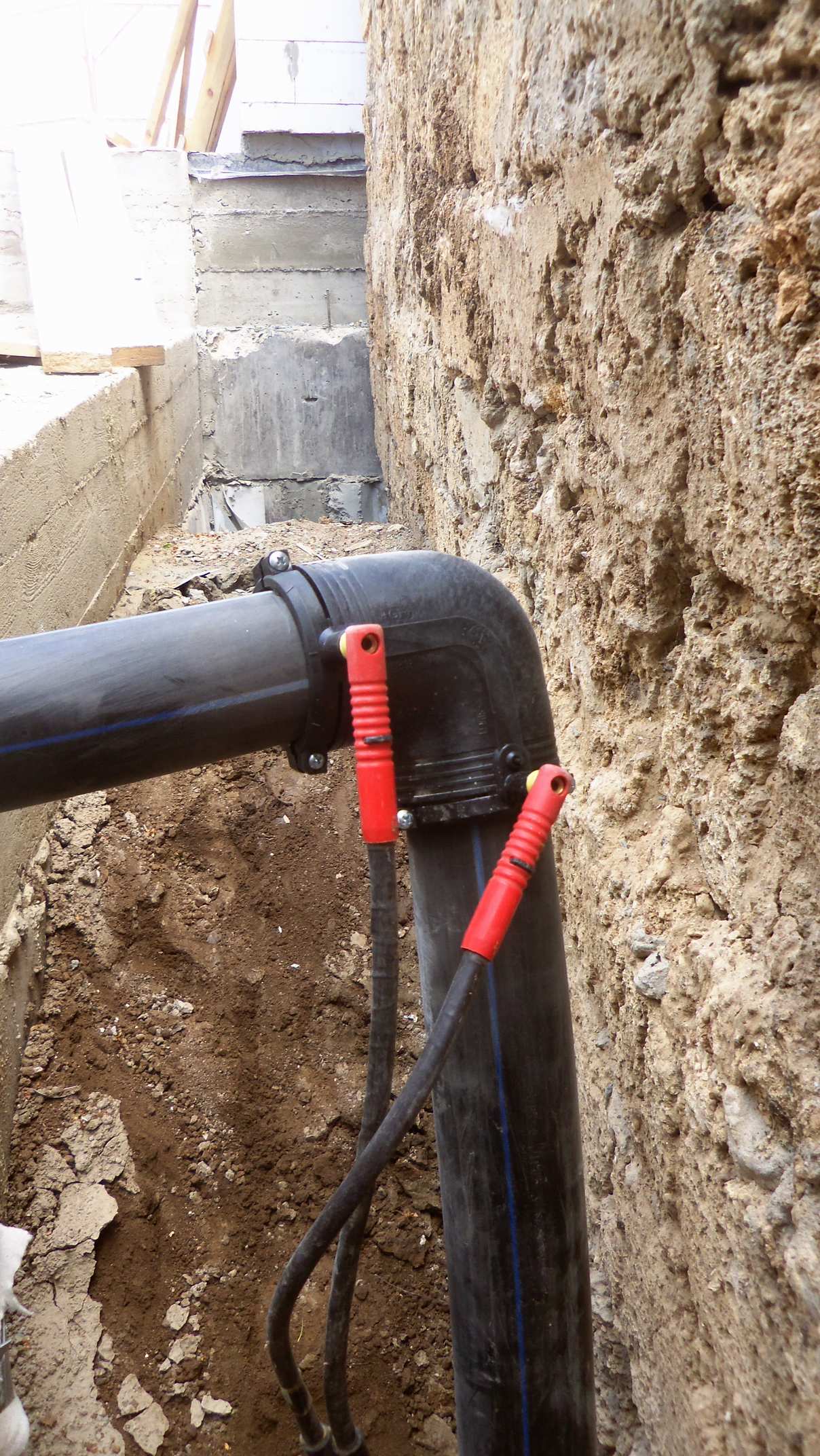

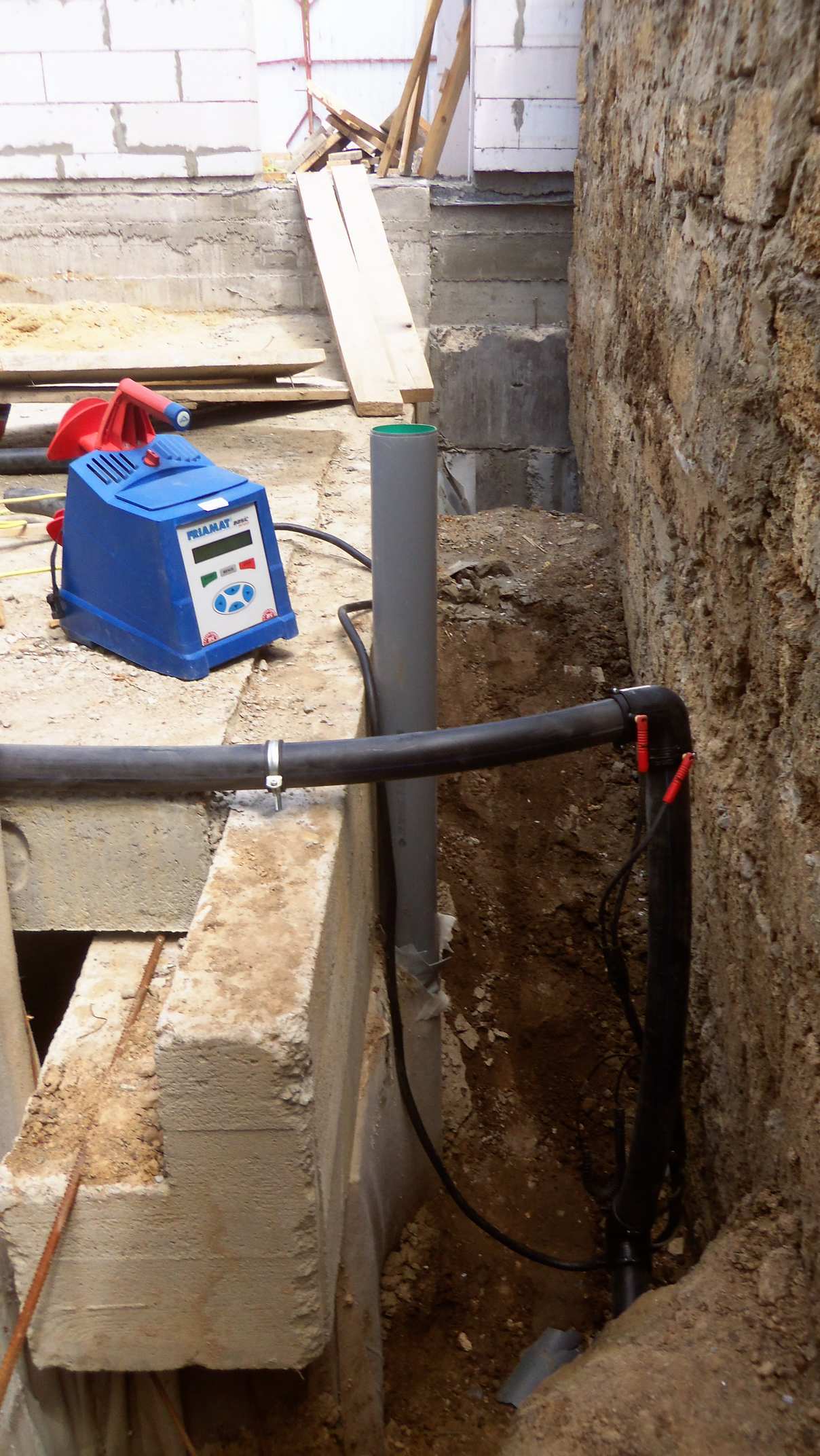

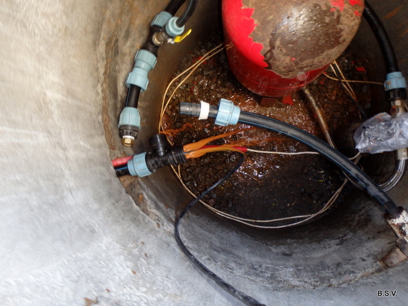

B.S.V. Опубліковано: 22 травня 2017 Автор Поділитись Опубліковано: 22 травня 2017 Скважина, с повышенным содержанием железа. 10 м. 32 ПЕ трубы от скважины к вводному узлу. Естественно, на этом участке, никаких фильтров нет. Стала плохо течь вода. Монтаж не наш. Но помощь нужно было оказать. Использовались: мощная мойка высокого давления и специальный шланг с насадкой, дающей мощную струю назад, самопродвигающая шланг вперед по трубе. Время сборки и разборки оборудования, заняло намного больше времени, чем сам процесс. 6 Посилання на коментар Поділитися на інших сайтах More sharing options...
