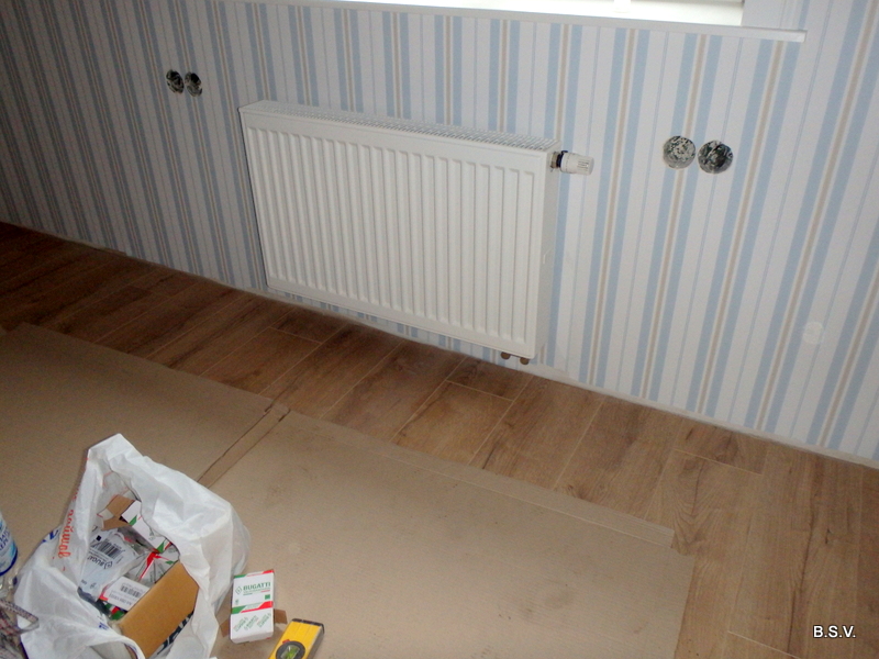

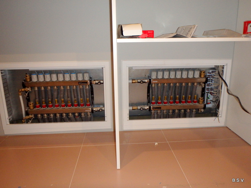

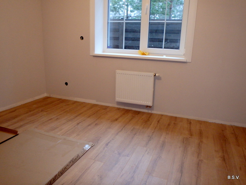

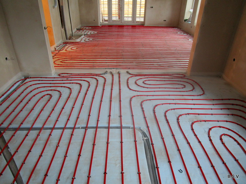

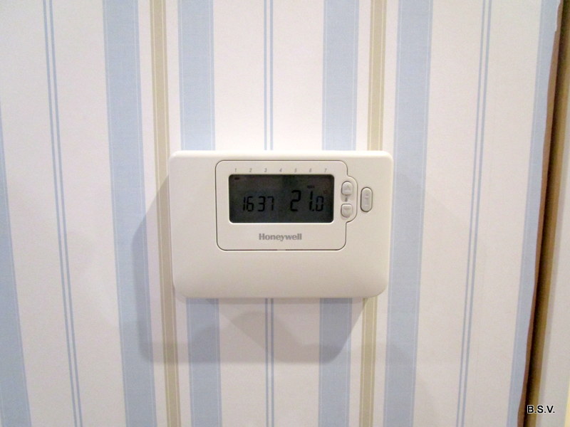

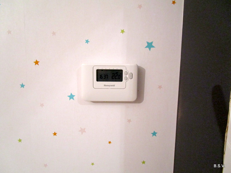

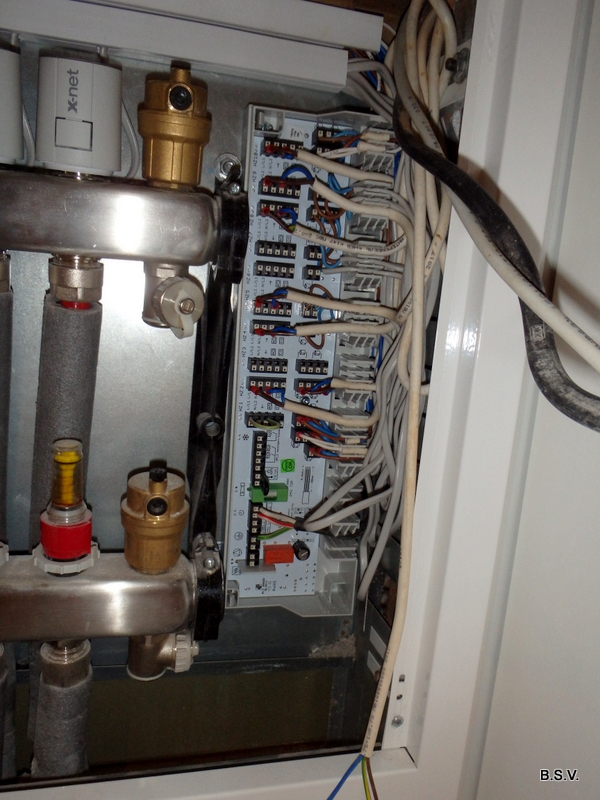

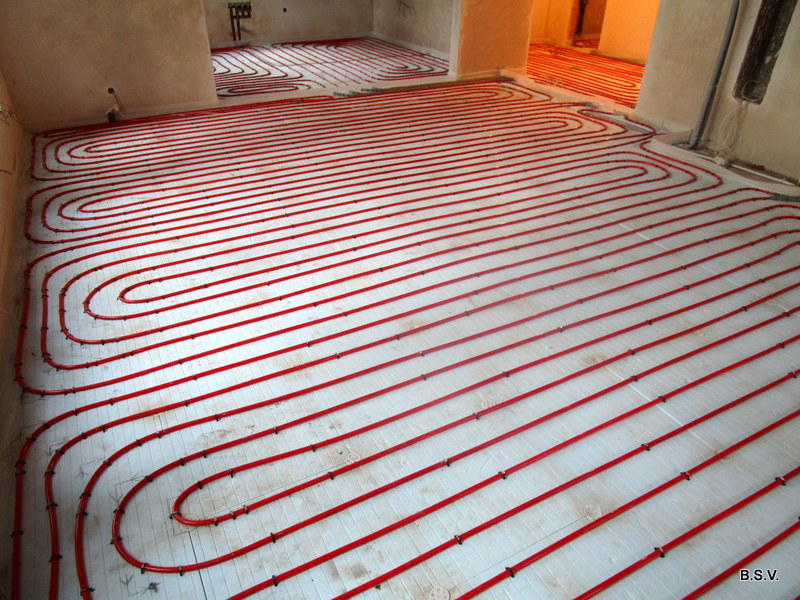

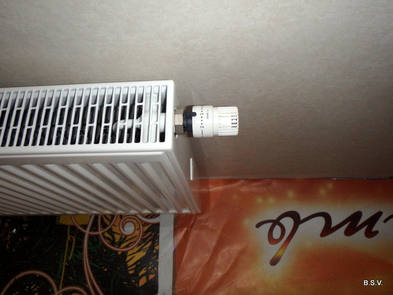

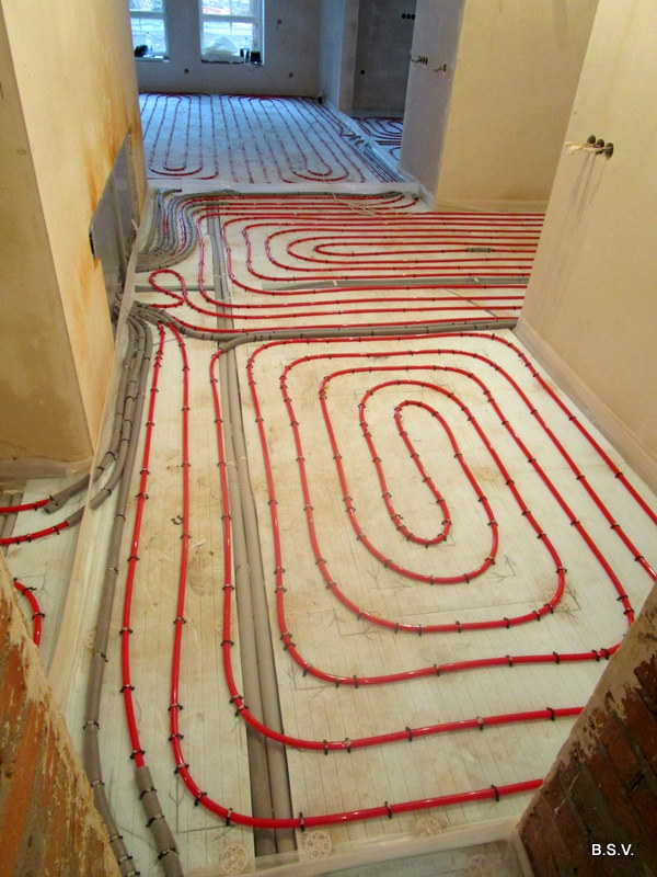

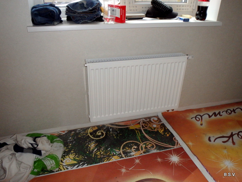

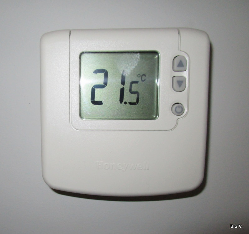

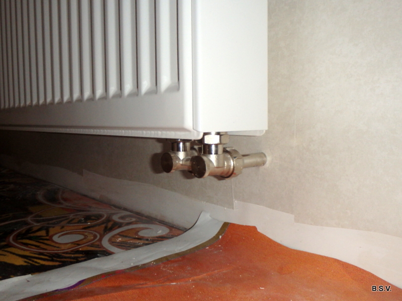

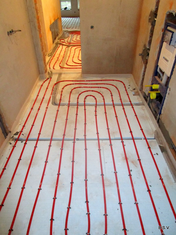

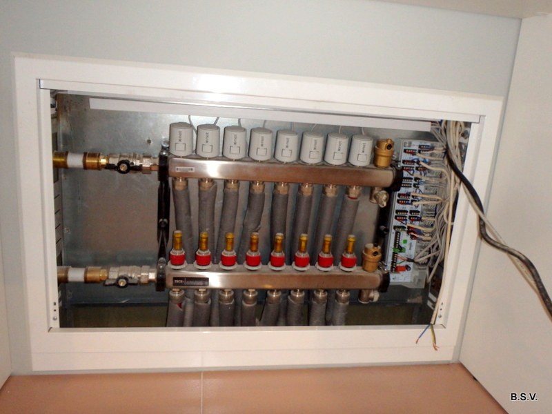

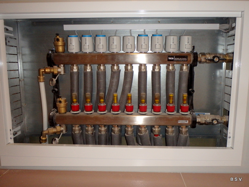

От погодозависимой атоматики отказались еще и потому, что как радиаторный так и контур теплых полов, управляются помимо смесительных узлов, еще и комнатным регулирование температуры.
Радиаторы- термоголовками.

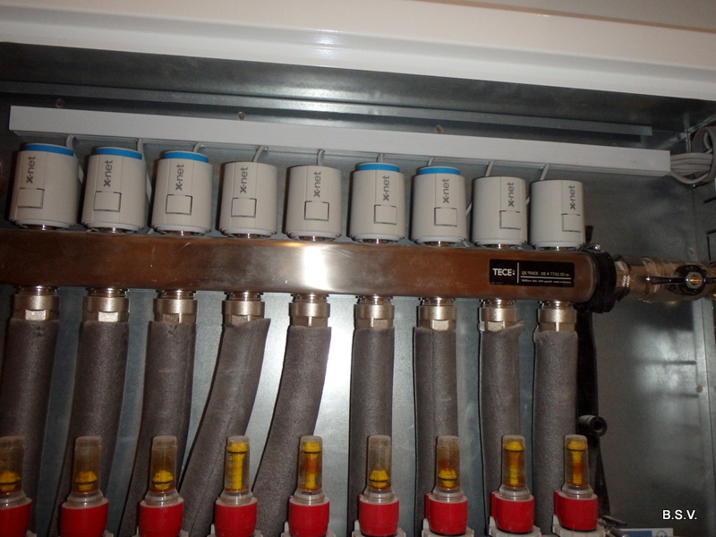

Теплые полы- комнатными термостатами и хронотермостатами, которые открывают и закрывают сервопривода на гребенке ТП.

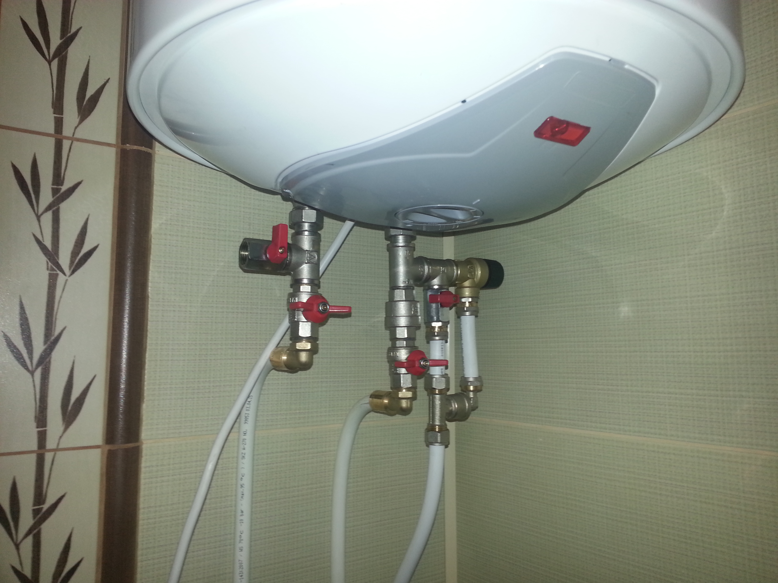

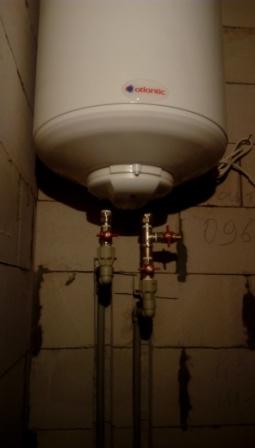

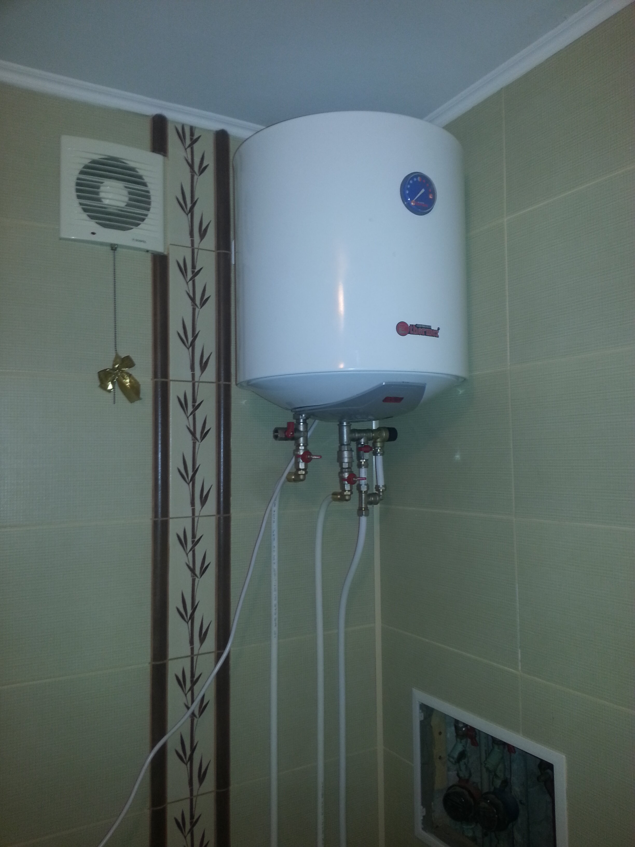

Господа, а есть у кого либо красивая иллюстрация с точки зрения эстетики подводка воды к бойлеру с металлопласта.
Мне нужно для примера и мотивации чтоб себе сделать нормально.
Гугл картинки выдает какуюта похабщину, а тут может у кого есть в личном фотоальбоме.
Ну и конечно в первую очередь просьба к B.S.V. так как вы тут наиболее активны.

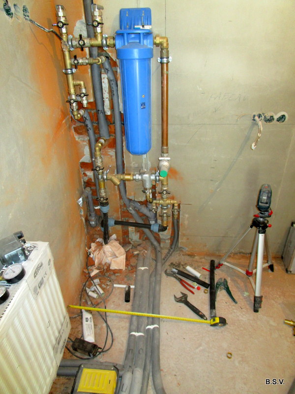

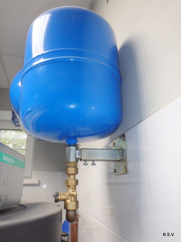

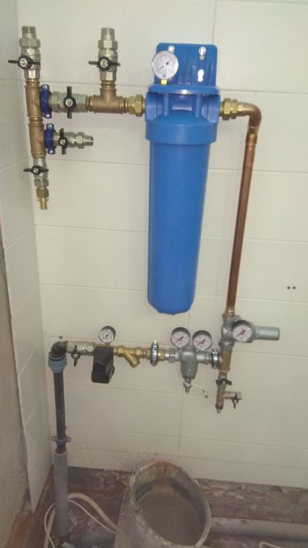

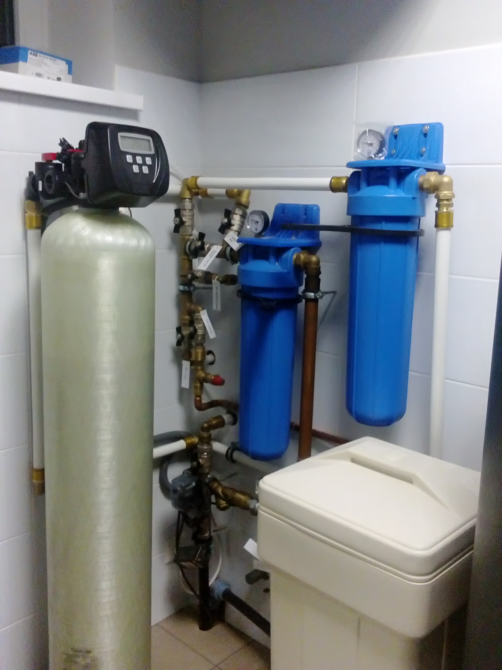

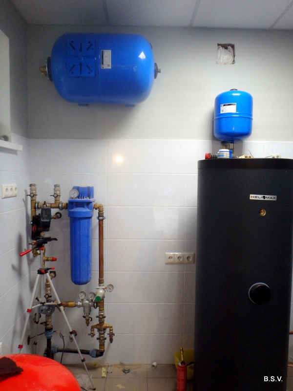

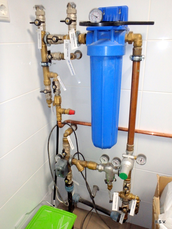

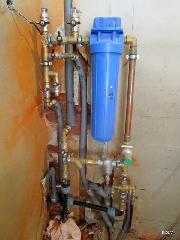

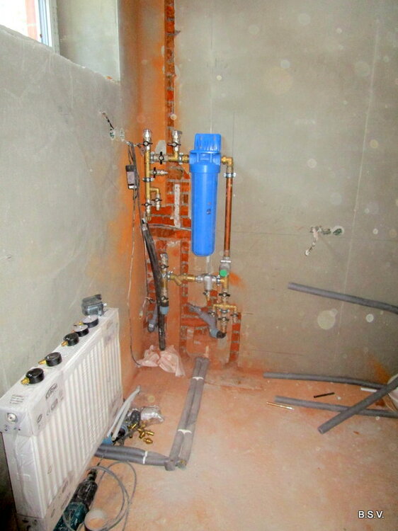

Часто спрашивают, поэтому в очередной раз, повторяюсь.

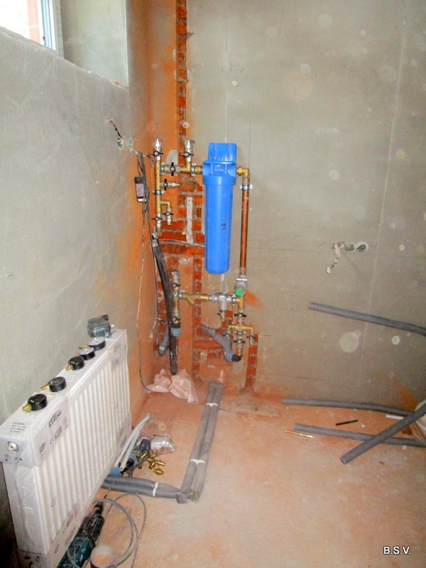

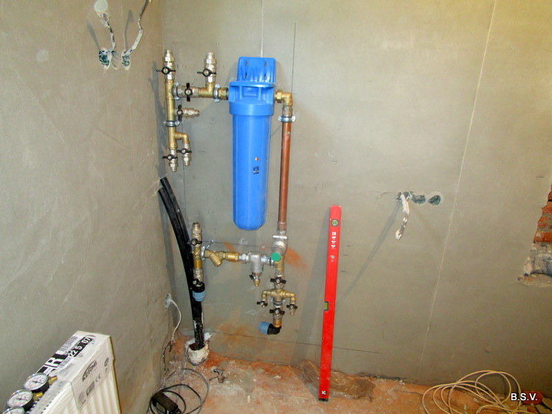

ХВС по ходу движения воды:

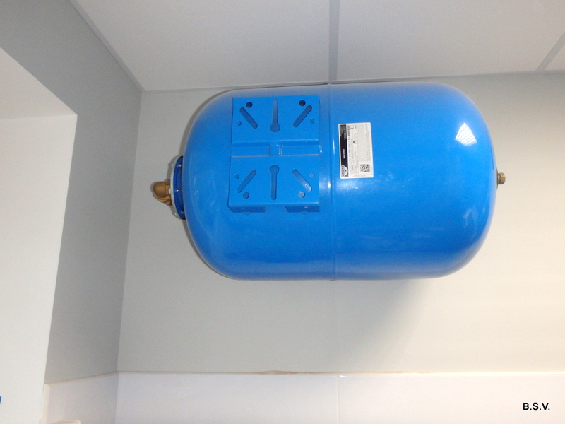

Входной кран, пятерник, наверх кран на гидроаккумулятор, фильтр, обратный клапан, промывной фильтр, вниз ветка с возможностью слива на зиму (баня и гараж), редуктор давления, выставленный на нижнюю точку включения насоса, 20*Big Blue с катриджем 20 мк., вход в систему очистки, байпас, выход из системы очистки, маленький санузел+ кухня, бойлер, большой санузел.
Все компактно и функционально.

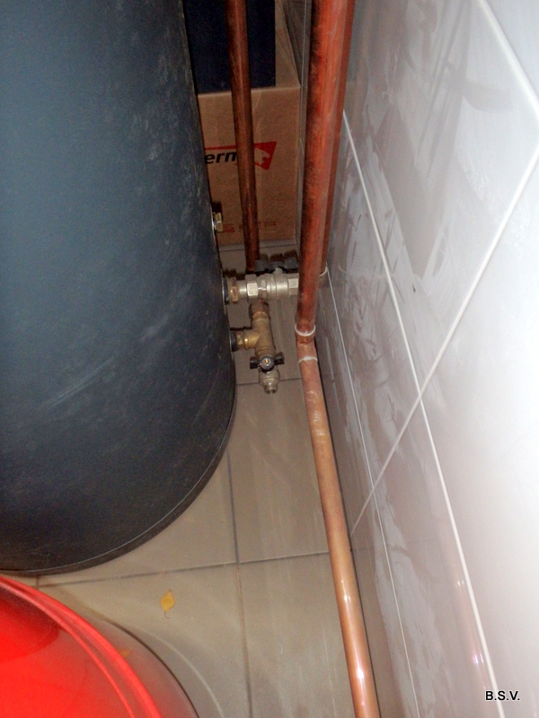

на сегодня все выглядит немного по другому...

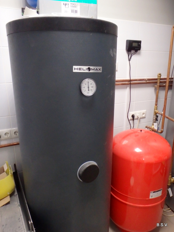

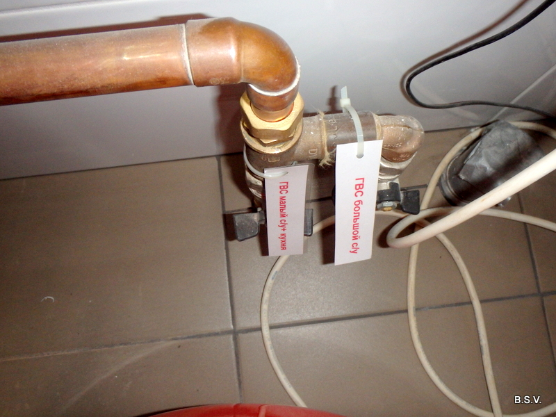

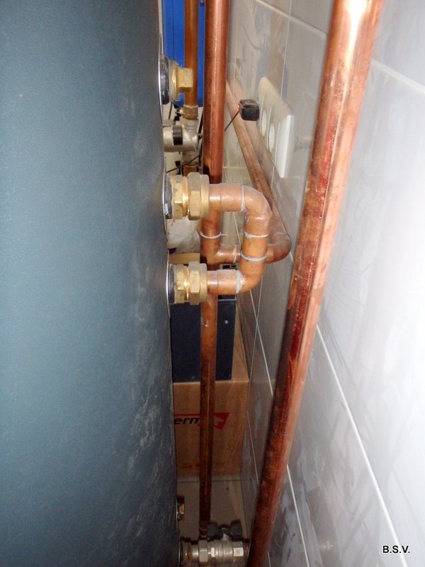

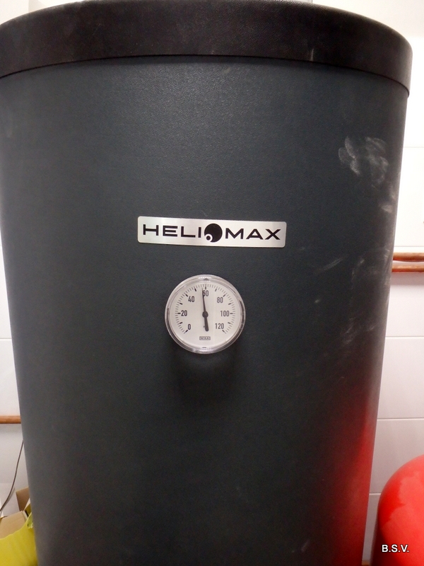

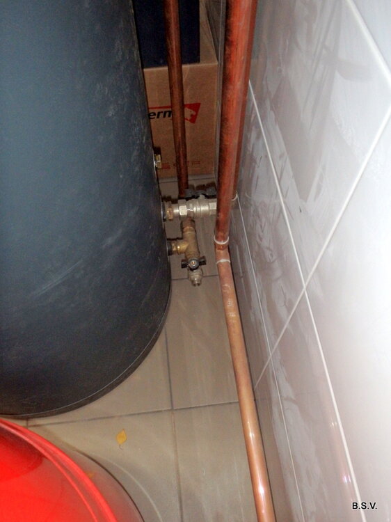

Система ГВС данного объекта, была реализована, на базе Протермовского аквакомплекта и бивалентного бойлера на 200 л. от Нeliomax.
Бойлер с 70 мм полиуретановой изоляцией, за 20 часов моего отсутствия, потерял 6 градусов.
ГВС было поделено на 2 контура:большой санузел и малый санузел с кухней.
Из-за малой длины трасс, санузлы находятся сразу за стенкой, рециркуляция не делалась.
Временно неиспользуемый гелиоконтур, был объединен перемычкой с другим контуром отопления, что увеличило плошадь теплообменника и сократило время нагрева бойлера.

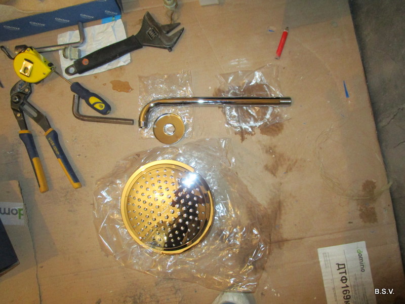

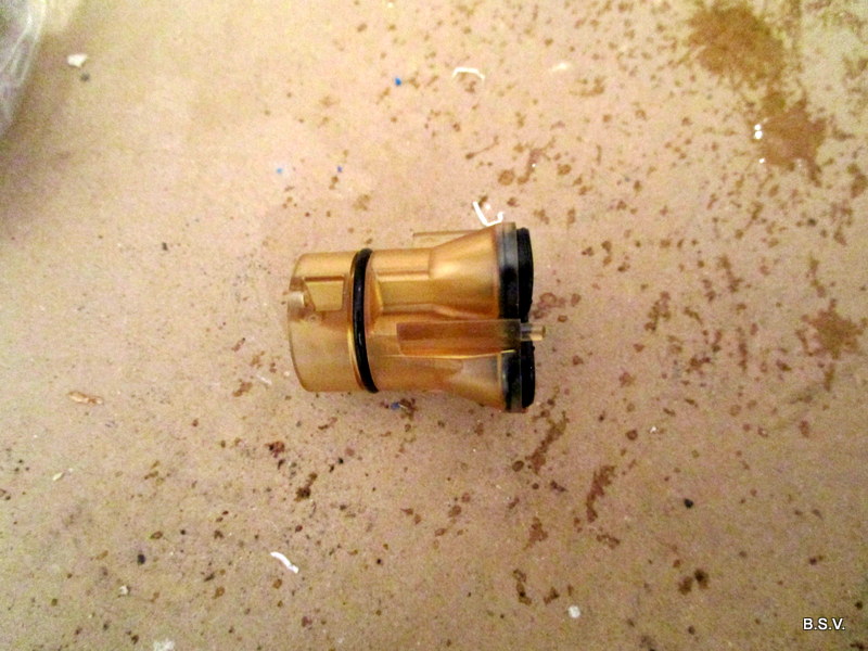

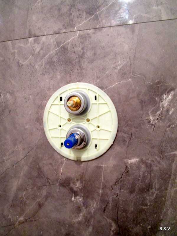

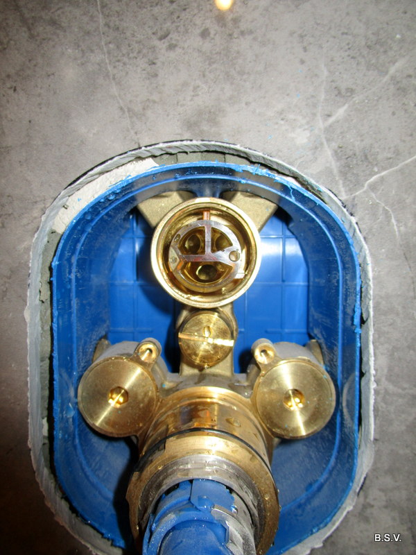

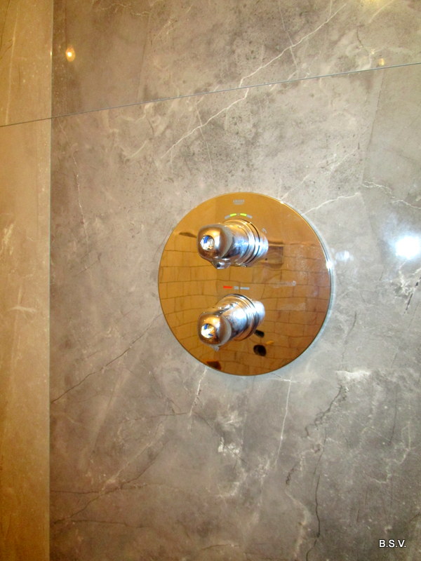

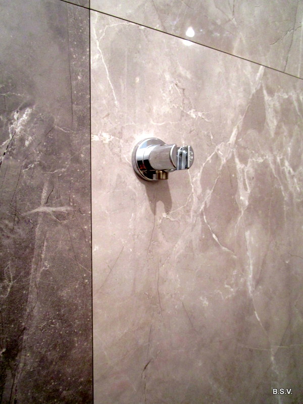

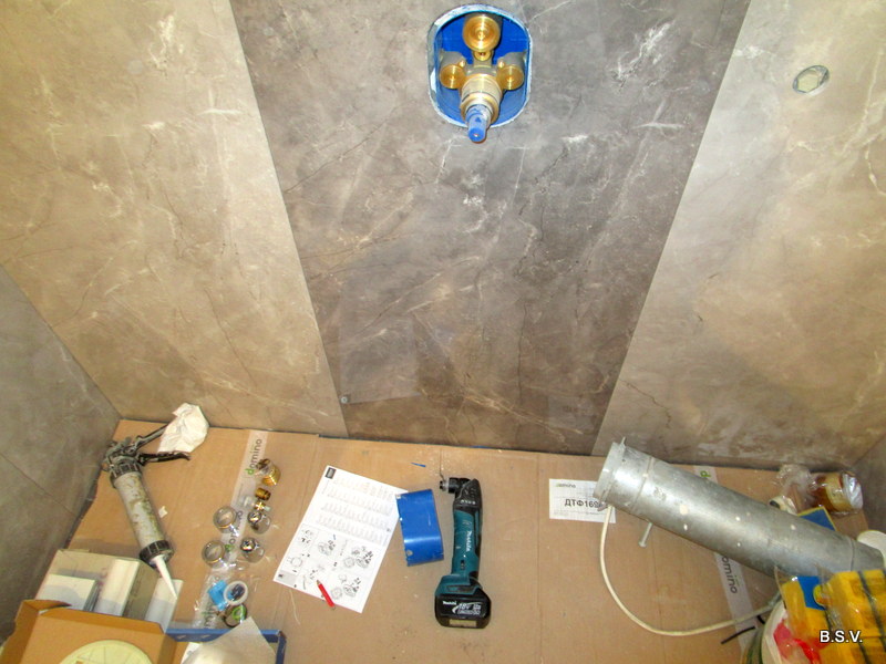

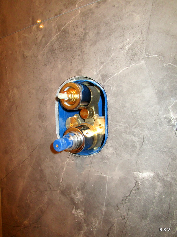

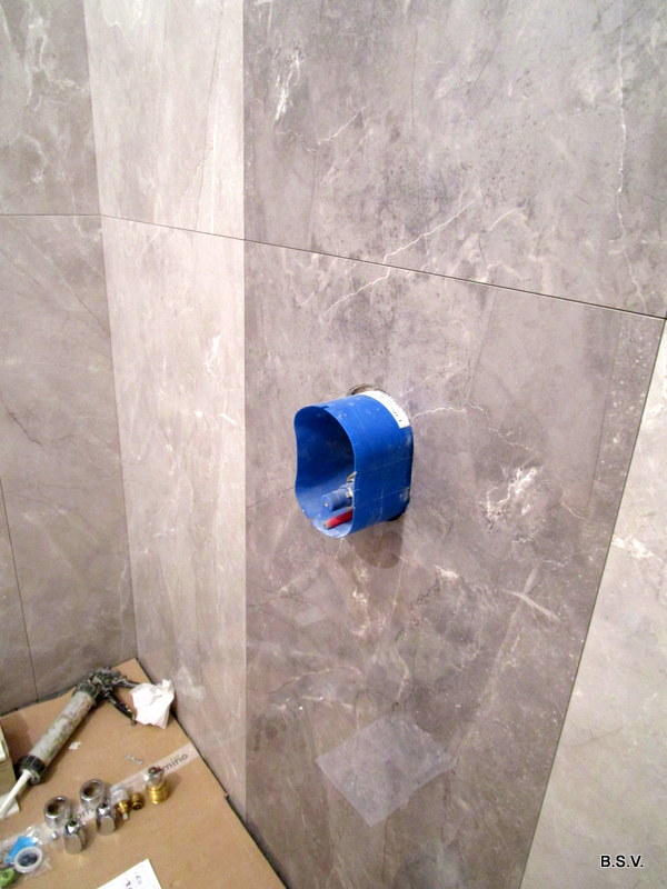

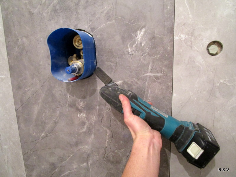

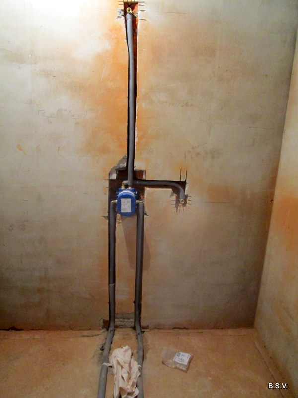

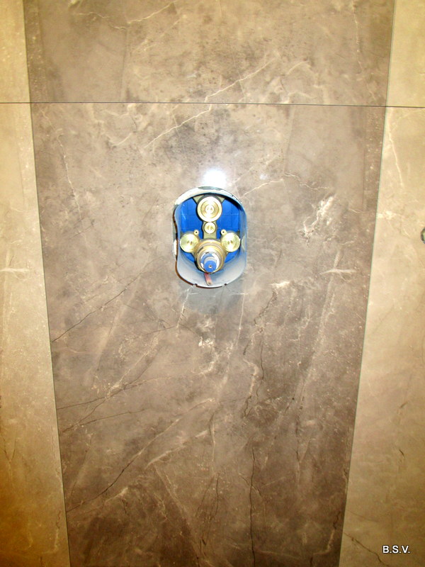

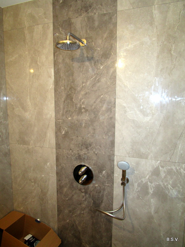

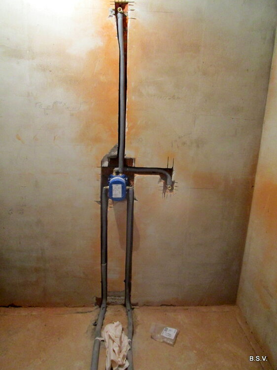

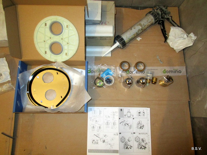

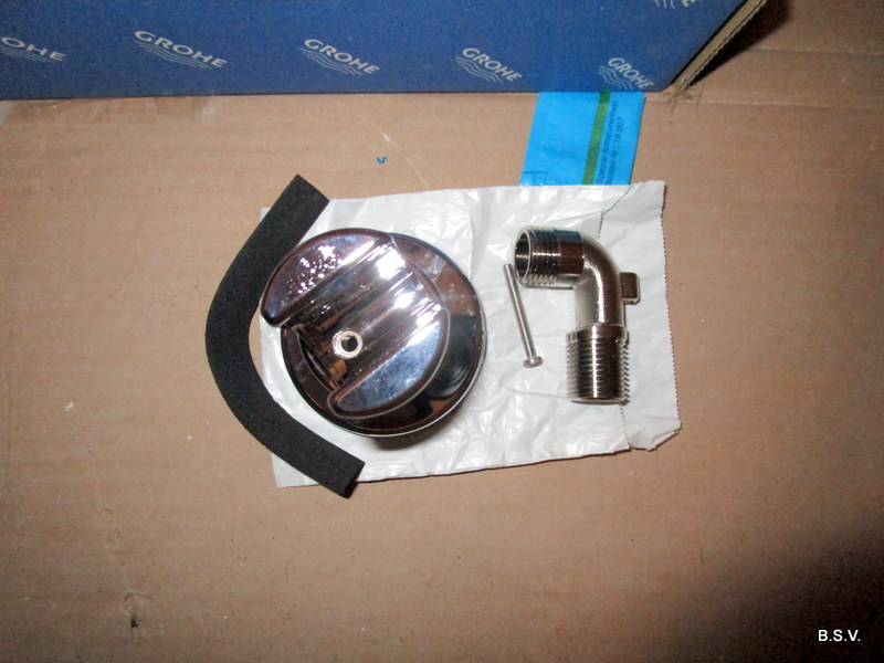

Установка наружной части Душевого гарнитура Грое 34614000

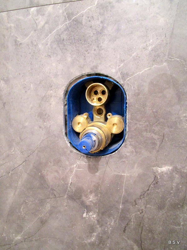

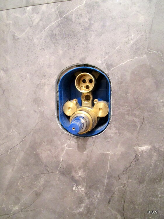

Естественно, на этапе монтажа, была смонтирована встроенная часть смесителя GROHE Rapido T термостатический смеситель для скрытого монтажа (35 500)
Всегда следует помнить, что этот смеситель идет на 3 вывода.
Нижний идет, по умолчанию напрямую, поэтому без дополнительного запорного вентиля, не всегда уместен.
Два верхних идет с переключением на зоны.
У вышеуказанной гарнитуры 34614000, изменить символ на ручке (ручной душ, верхний душ) не представляется возможным, поэтому при монтаже и было перекрещивание выводов (с левого выхода пошел контур на ручной душ, находящийся справа)

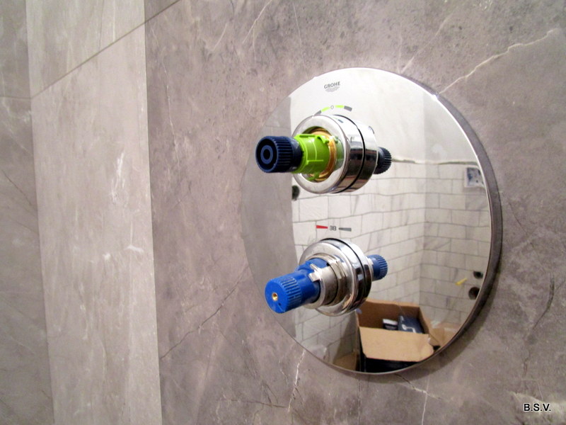

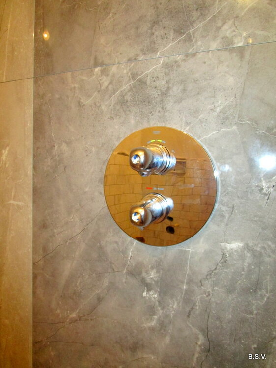

Наружная часть попроще.

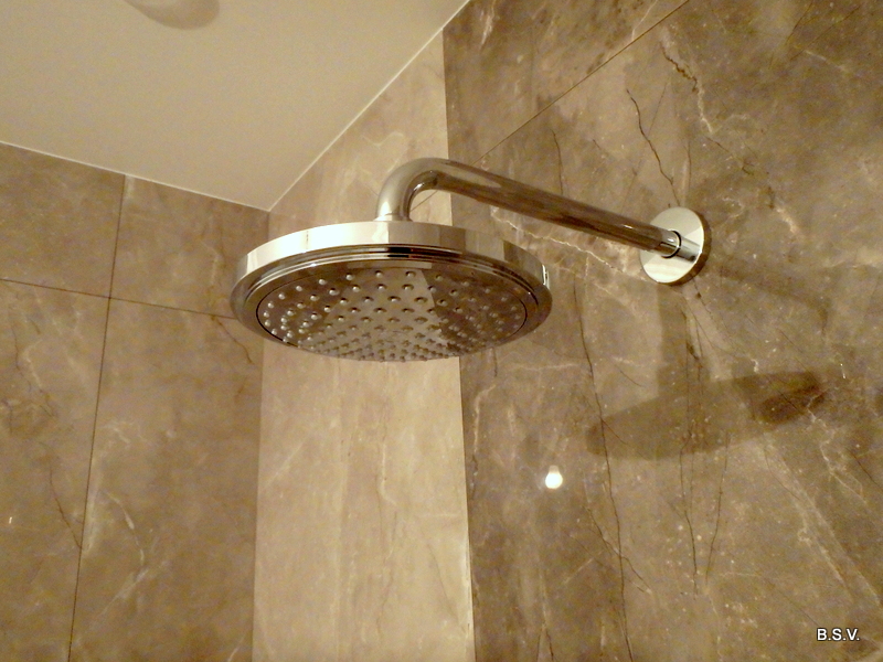

Распаковываем, обрезаем лишнее с встроенной части, ставим переключатель, декоративные накладки, силиконим промежуток между корпусом встроенной части и плитки, ставим накладку.
Устанавливаем шланговое подключение и верхний душ.
а що це звірі такі? хочу якось автоматизувати відкриття і закриття теплого полу у коридорі
а що це за інструмент?
Нет исходных данных по Вашему теплому полу, поэтому вопрос немного некорректен.
Кроме этого подобный вопрос обсуждается или в этой теме https://www.stroimdom.com.ua/forum/showthread.php?t=125787, или в темах о теплых полах.

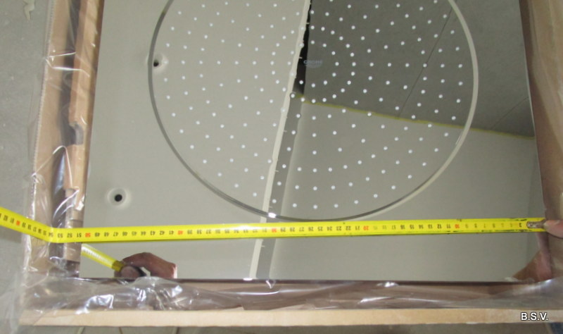

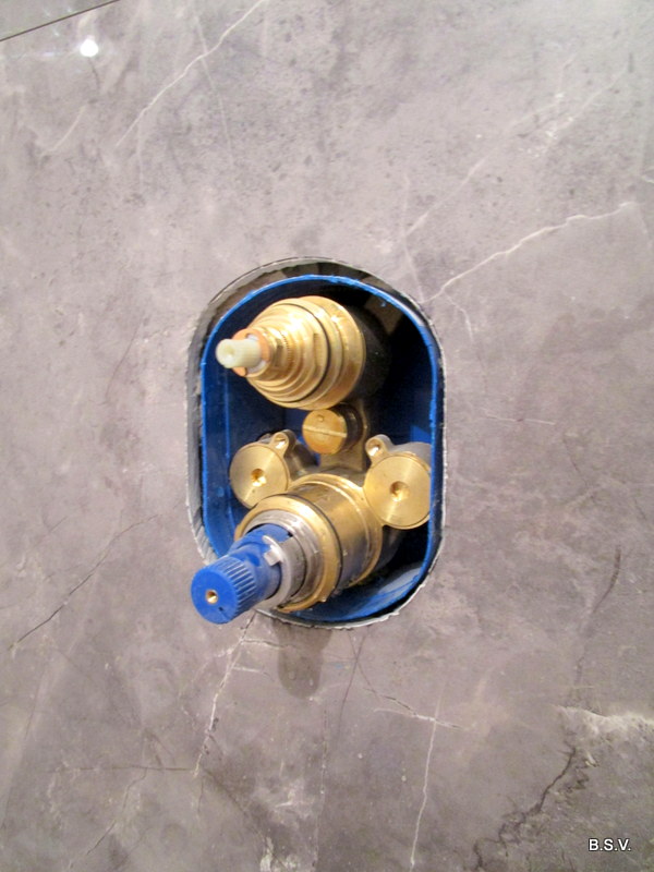

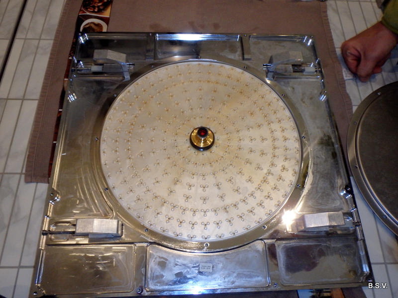

Ничего вечного нет, и даже дорогая сантехника требует ухода.
Увы, но для этого иногда нужно вызввать нас.

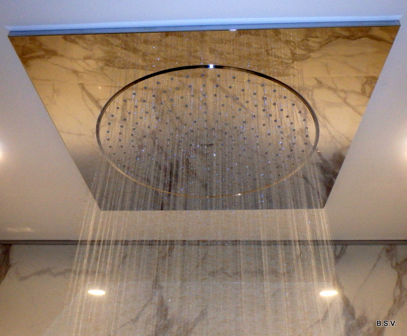

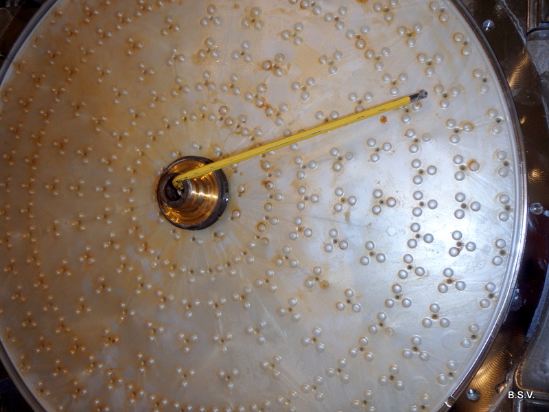

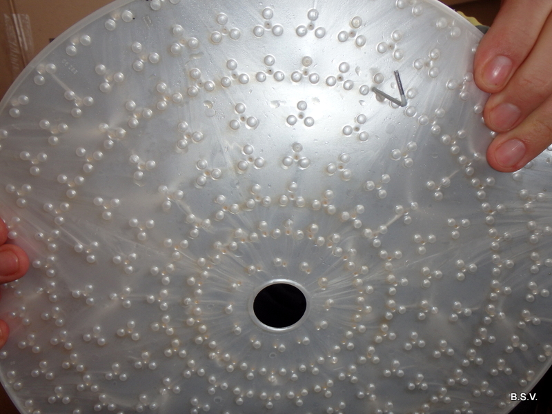

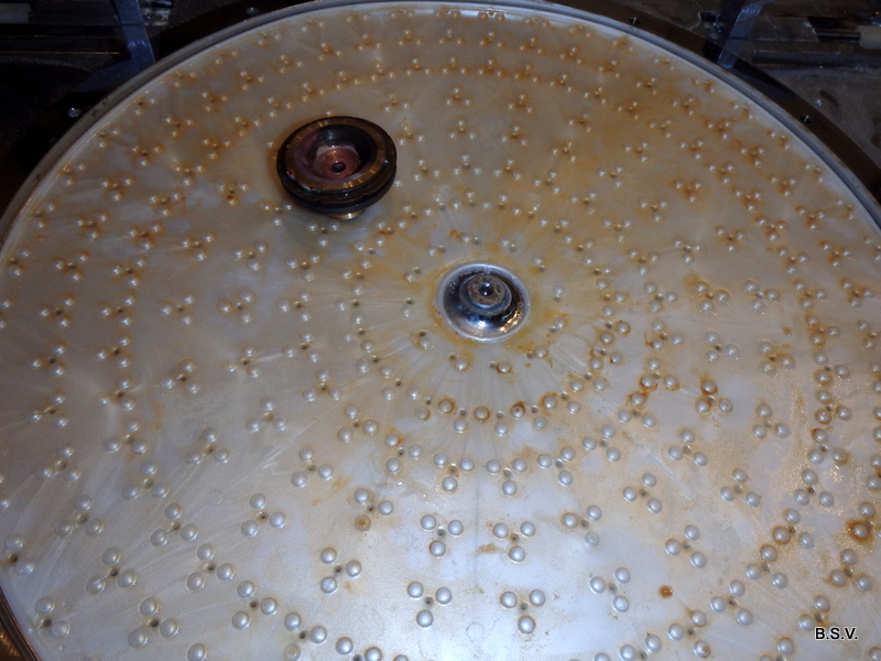

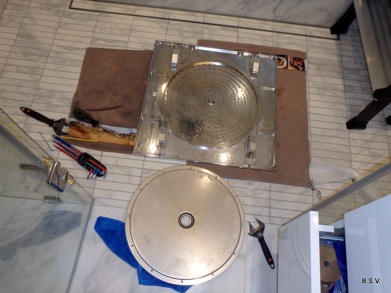

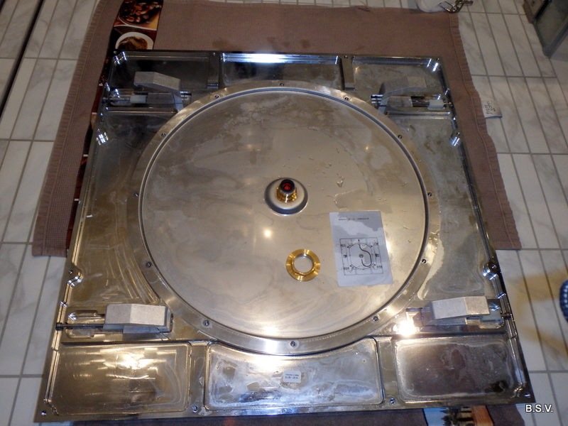

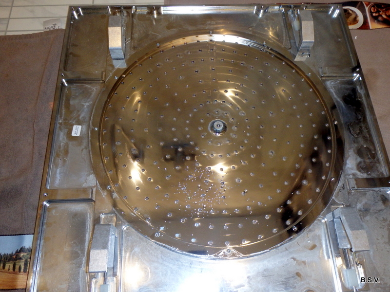

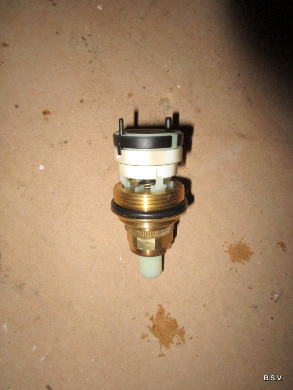

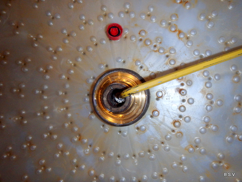

Чистка верхнего душа GROHE Rainshower F-Series 27286000
1. Демонтируем
2. Откручиваем подводящий трубопровод.
3. Раскручиваем немерянное количество болтиков
4.Достаем мембрану
5. Моем ее.
6. Устанавливаем все обратно.
7.Проверяем струю, и нет ли разбрызгиваний.

Я думала мне мастер накосячил, с субботы нормально не сплю, не знаю где искать настоящего профи что бы исправил и привел в эстетический вид ((( Блин, неужели не существует надежного и более привлекательного способа монтажа?(((
.... Блин, неужели не существует надежного и более привлекательного способа монтажа?(((
Блин, тему почитайте эту.

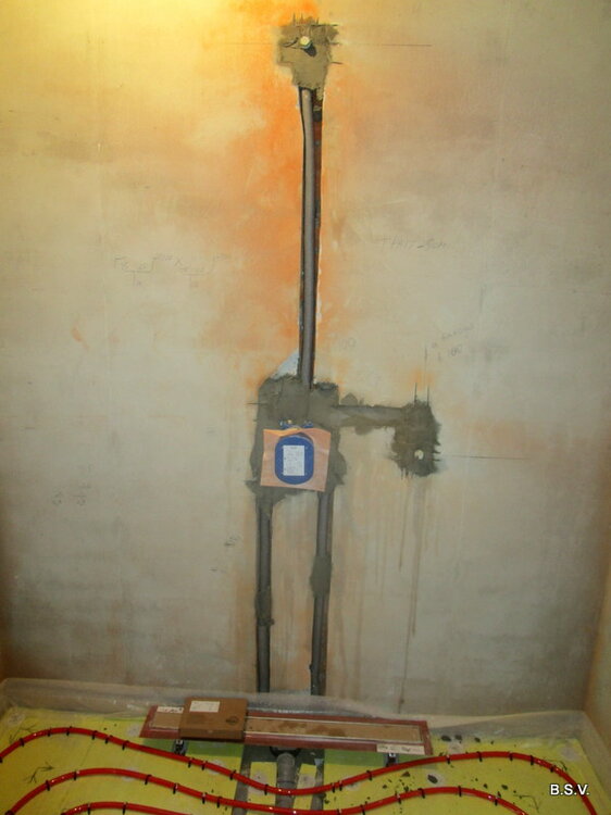

Яким чином тут трубка з клапана кріпиться до самого клапана? І як трубка зливу, яка залита в стіні має врізатися в систему каналізації ?
Можливо можете порадити он-лайн магазин де можна купити трубку та цанги для такого монтажа ( всі виходи виходи - 1/2 "папа"), а то у нас сантехніки, при погляді на фото, кажуть що це дуже дорогі комплетуючі і вони не знають де їх купити. А паяти з ППР не хочу.
Выбирайте: lmgtfy.com/?q=%D0%B0%D0%BB%D1%8C%D0%B1%D0%B5%D1%80%D1%82%D0%BE%D0%BD%D0%B8+%D0%BC%D0%B5%D0%B4%D0%BD%D1%8B%D0%B5+%D1%82%D1%80%D1%83%D0%B1%D0%BA%D0%B8
Тоже интересно.
А по данному питанню розкажете?
