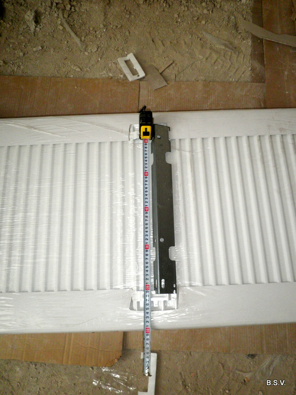

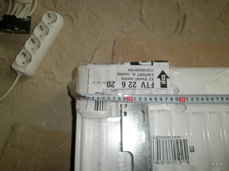

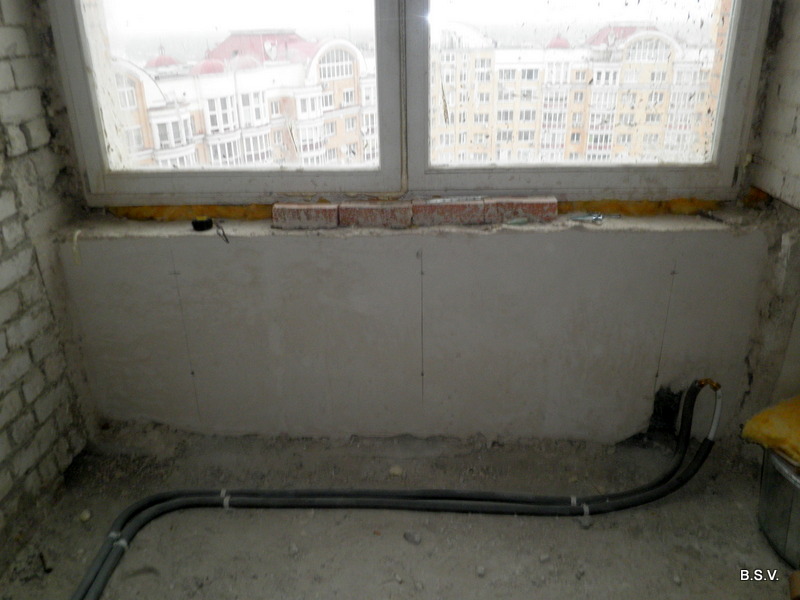

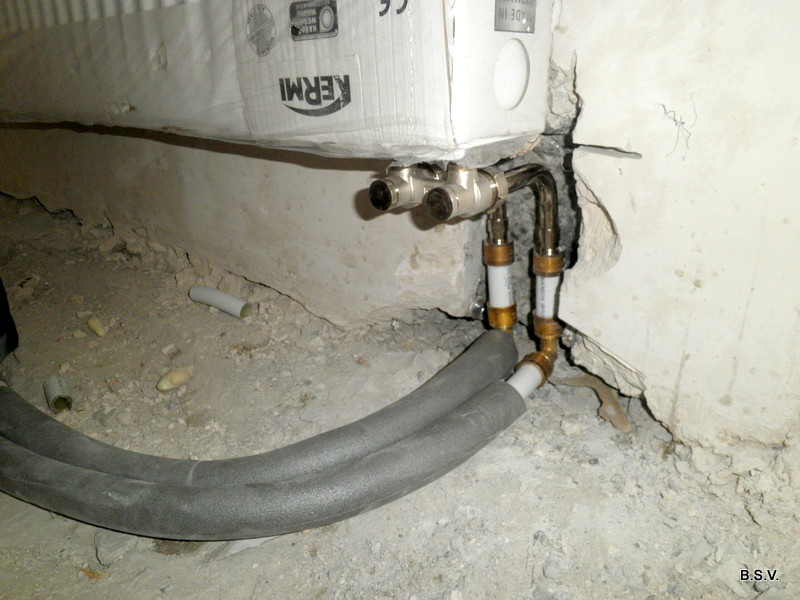

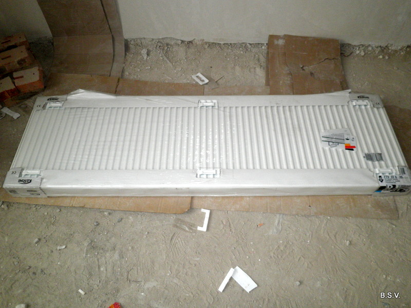

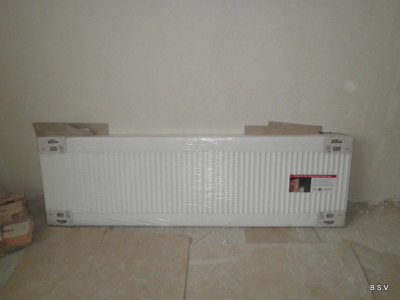

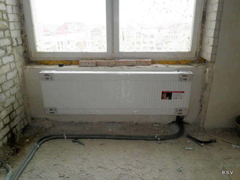

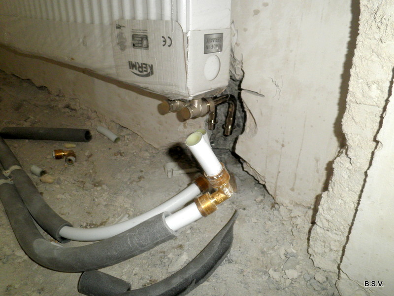

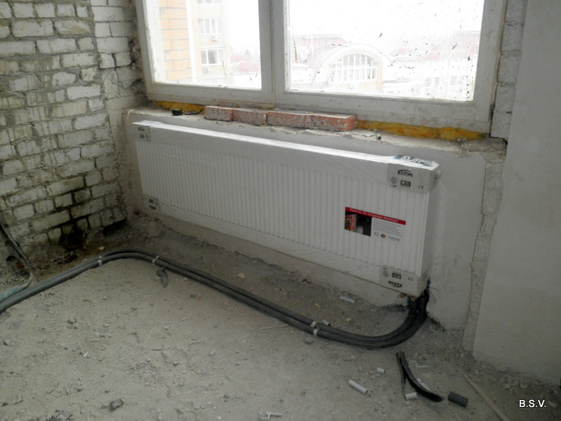

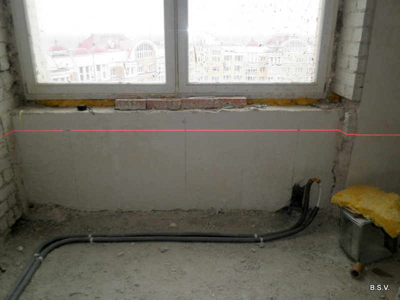

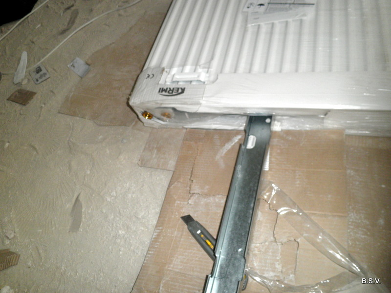

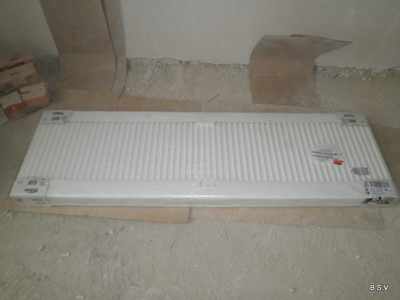

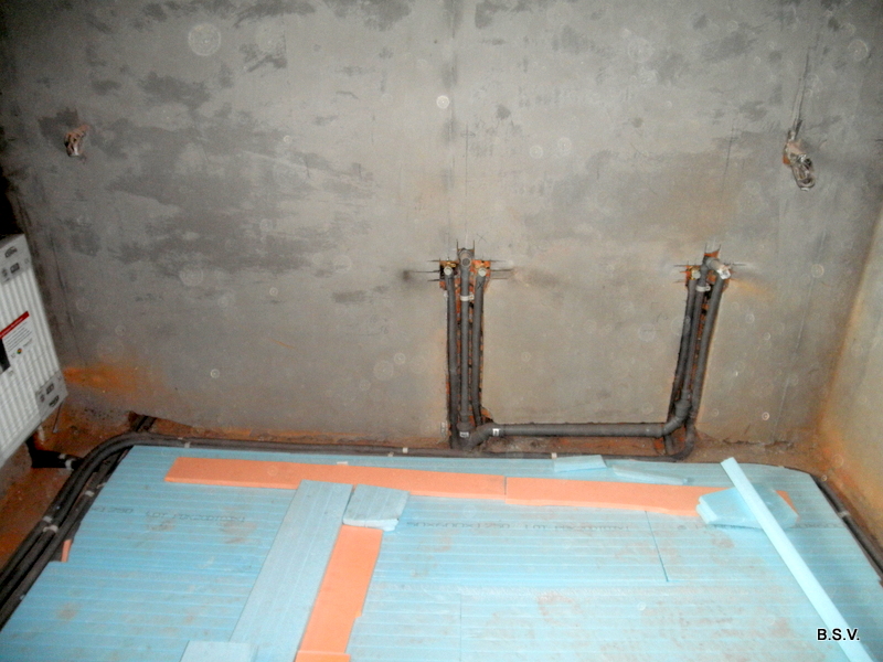

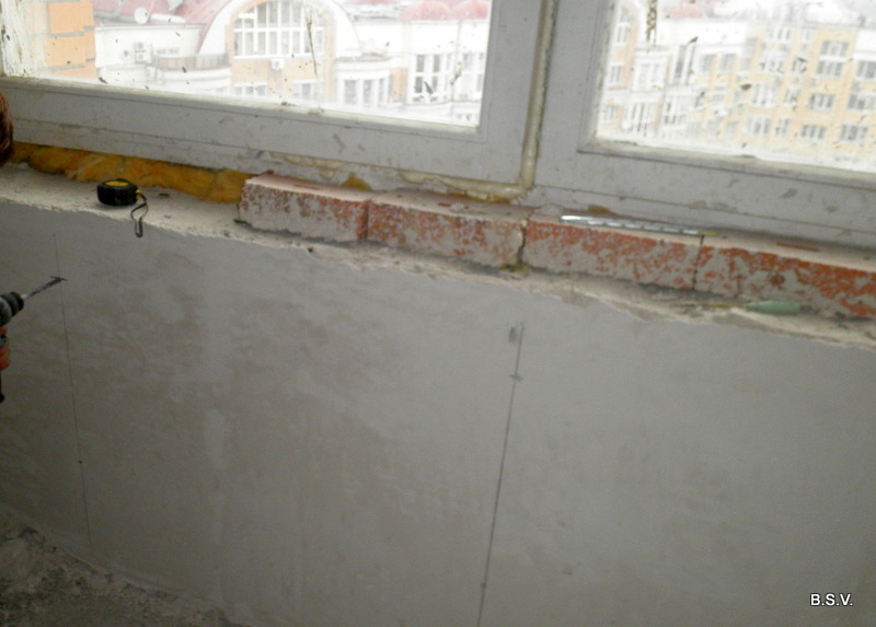

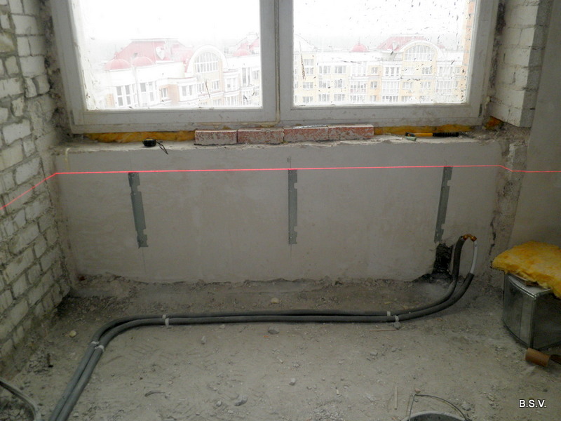

Может кому-то понадобиться, фото установки радиатора с нижним подключением.
1. Радиатор Керми 600х2000 с нижним подключением.
2.Кладем лицевой стороной вниз.
3.Не снимая пленки, вырезаем места крепежей.
4.Разрезаем нижнюю часть пленки и вытаскиваем крепежные пластины.
5.Замеряем расстояние от уровня подоконника до отверстий для болтов, которыми будем крепить планку к стене.
6.Тоже самое делаем по горизонтали.
7.Отмечаем места для отверстий
8-9. Сверлим.
10.Вешаем крепеж, выравнивая его по уровню, затем вешаем радиатор.

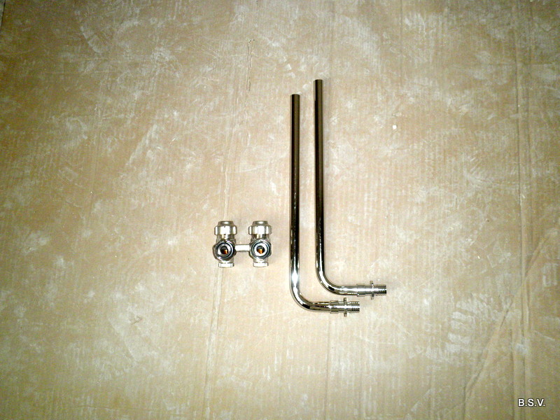

11.Трубки подключения с угловым блоком подключения радиатора.
12.Подрезаем трубки, затягиваем гайки на угловом блоке.
13.Прессуем.
14-15. Изолтруем, фотографируем.
16.Так, как максимальное количество вставляемых фото, иссякло, без фотофиксации, получаем денюжку за выполненную работу:)

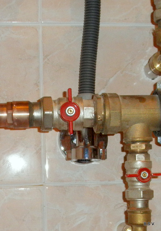

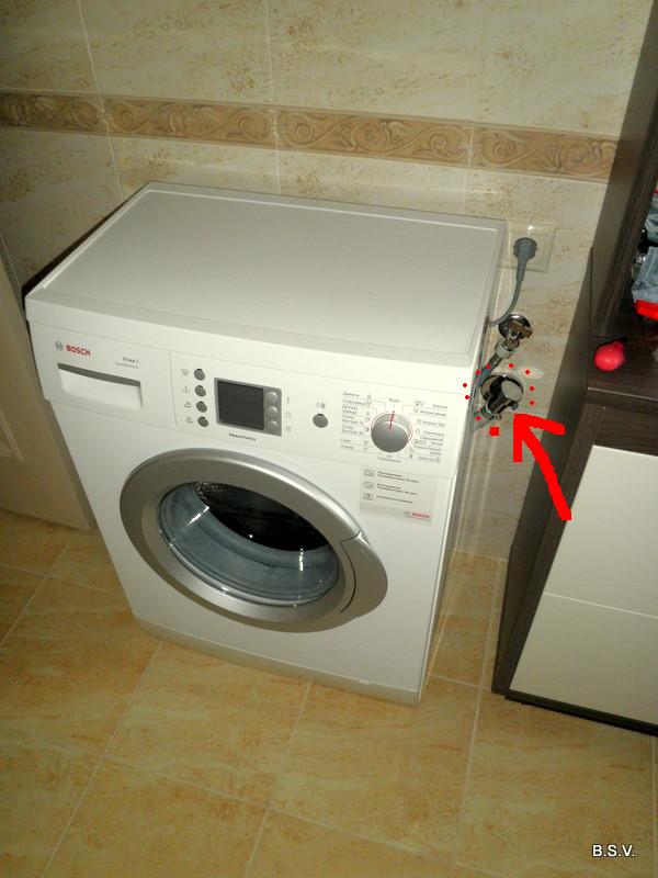

Называется "Сифон стиральной машины" стоимость 30-35 грн., латунные хромированные до 100 грн.
Найти можно где угодно. Когда-то видел в Эпицентре.
Я покупаю в "Леоне", но учитывая объемы- упаковками.

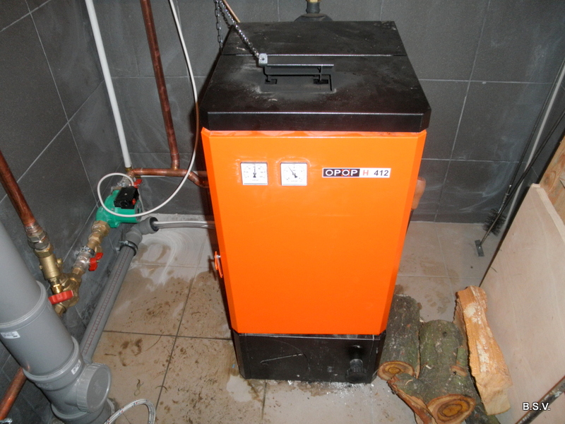

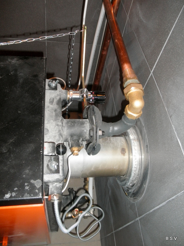

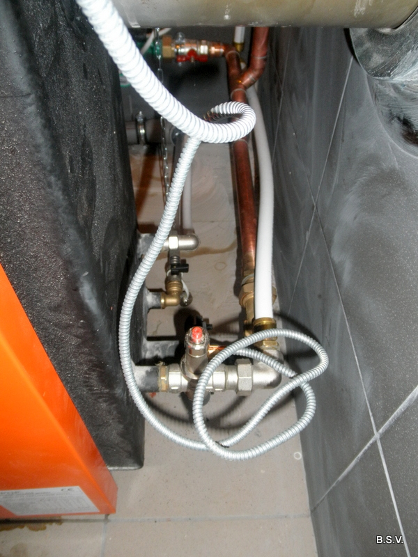

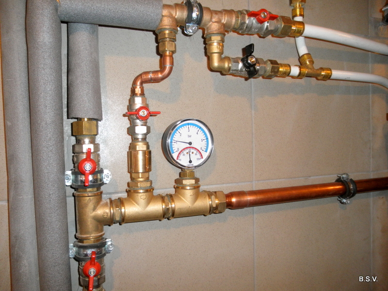

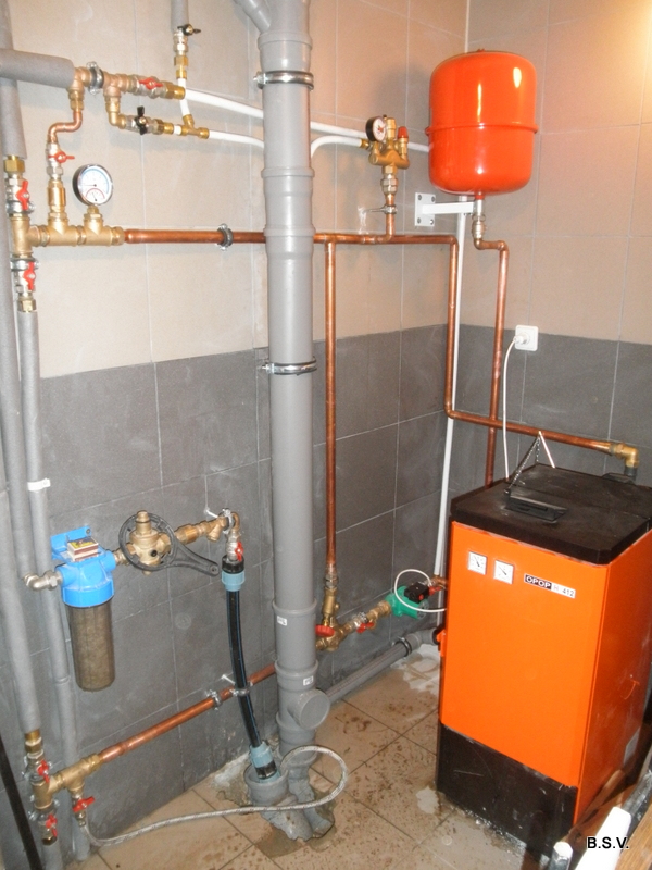

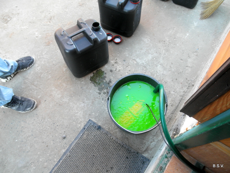

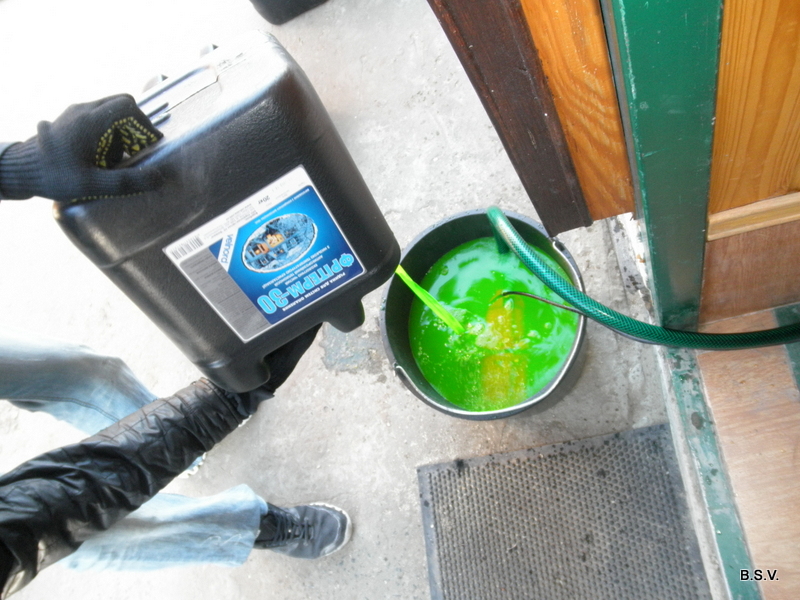

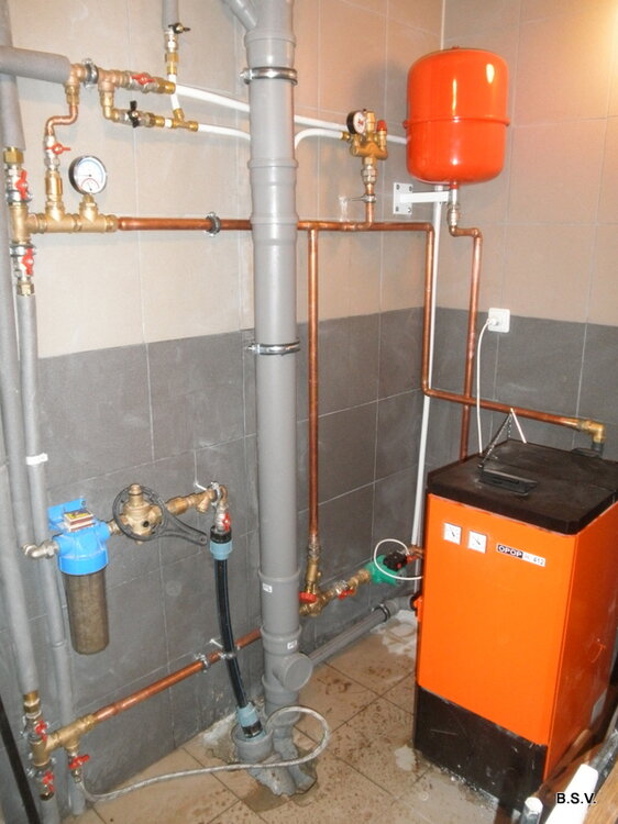

Маленькая ТТ котельня.
Несмотря на предупреждения о нежелательности использования "нерзамерзаек", все-таки было принято решение залить Фритерм-30.
На последнем фото уже потекший краник.
Из ноу-хау, использованных при запуске котельни, это промывка системы отопления и наружной канализации 60 литрами Фритерма.:D
Забыл закрыть сливной краник котла:o

Это наверное в столице эти девайс где угодно продаются, у нас даже в эпицентре о таком чуде не слыхали...:lol: сам в поиске, хочется перед покупкой пощупать:D
Это наверное в столице эти девайс где угодно продаются...
Вы знаете 2 неделю ищу по эпицентрам и рынкам, в столице дефицит однако....
Буду очень благодарен если ктото подскажет точные координаты
подскажите пожалуйста где можно найти такой девайс??
У нас в Белой Церкви случайно купил такой пластмассовый девайс в строительнм магазине, где также продают всякую сантехнику (ванны, умывальники, смесители, сифоны к ним...). Продавцы могут не знать что за вещь, нужно самому смотреть, хотя наши знали.

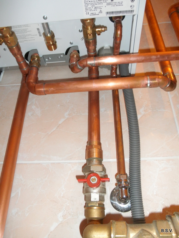

А такой сифон можно поставить в котельной на слив конденсата из конденсационного котла, слив конденсата из ревизии дымоходов?
Можно, только предварительно удалив пружинку и шарик, и перевернуть его вверх.
Извините ракурс фото неважный.

Имхо решение, предложенное мной, мне кажется более эстетичным, чем на рисунке Вайланта.
Те же канализационные трубы, но в стене.

Чтобы исключить любое давление в системе. Поставьте себе этот сифон ниже уровня котла, рядом на каналью же поставьте клапан и поделом.
Змінено користувачем S.A.Y.
Что есть "клапан"?
Что есть "клапан"?
Клапана бывают обратные - чтоб гуано не затекало из трубы. Это если у Вас не исключен такой вариант развития событий. ;)
И фановые - чтоб в трубу заходил воздух, но при этом, чтоб не воняло. :)
Можете воткнуть оба. :beer:
Как по мне - проще слив конденсата устроить в ливнёвку. Всего этого тогда не нужно. Ни клапана, ни сифон. ;) Просто труба.
