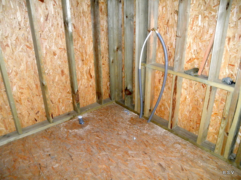

1. Уже положили фартуком под пенопласт и залили стяжку, чем это чревато? Трап (ссылка устарела).
2. Примерно так и представлял, но я имел ввиду под стяжкой или над ней?
1.Вам скорее всего не хватит длины опуска (это то что с квадратиком и резинкой)
2.Фартук в стяжке, ниже уровня чистого пола на 2-8 см.
1. Хватит, уже проверил, он там длинный, другие проблемы могут быть?
2. Второй вопрос был о гидроизоляции, а Вы это о чем?
Нет.
Я о фартуке трапа.По гидроизоляции- общестроителям, но кажеть в районе душевой кабины (если есть ТП) делается после стяжки.

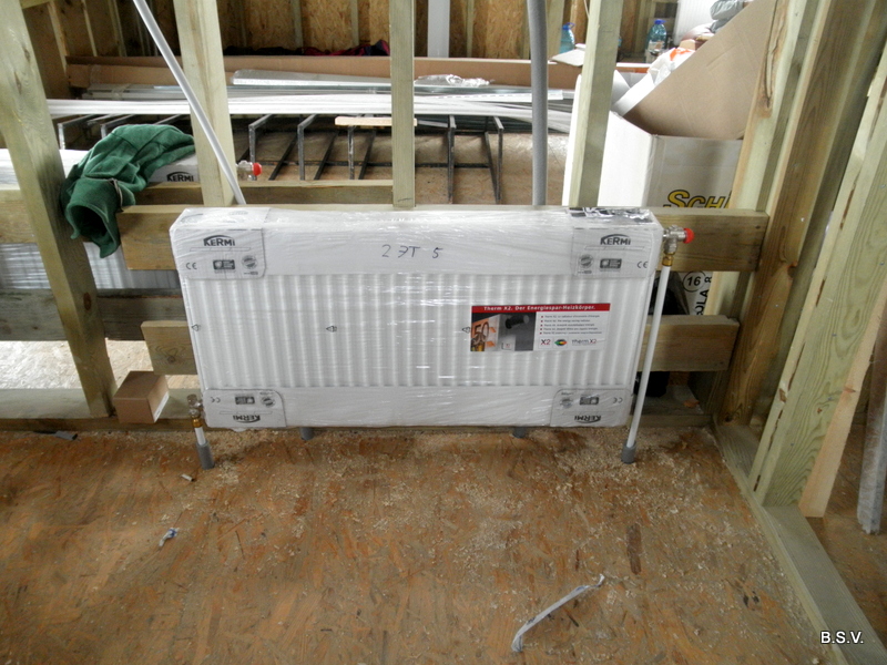

После начала работ, обладая неплохим арсеналом оборудования, стало понятно, что имеющегося инструмента, для квалифицированного решения по производству работ, явно не хватает.
Поэтому пришлось приобретать:
1. Циркулярную пилу- для быстрого и точного реза закладных.
2. Електрорубанок- для их шлифовки (при необходимости)
3. Угловую дрель-для прохода балок в тех местах, где ничего другое не помещалось.
Все остальное было.

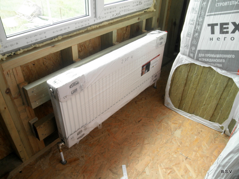

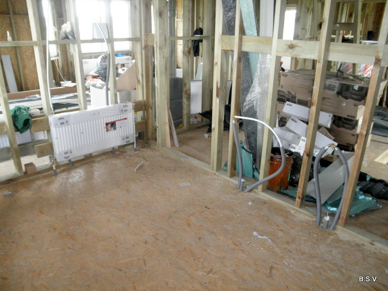

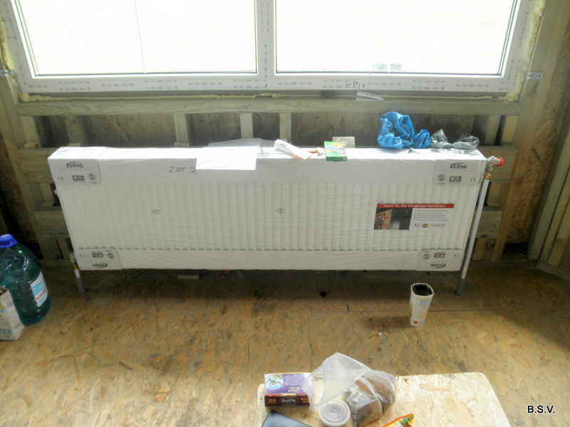

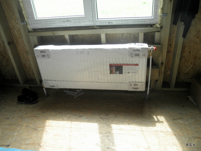

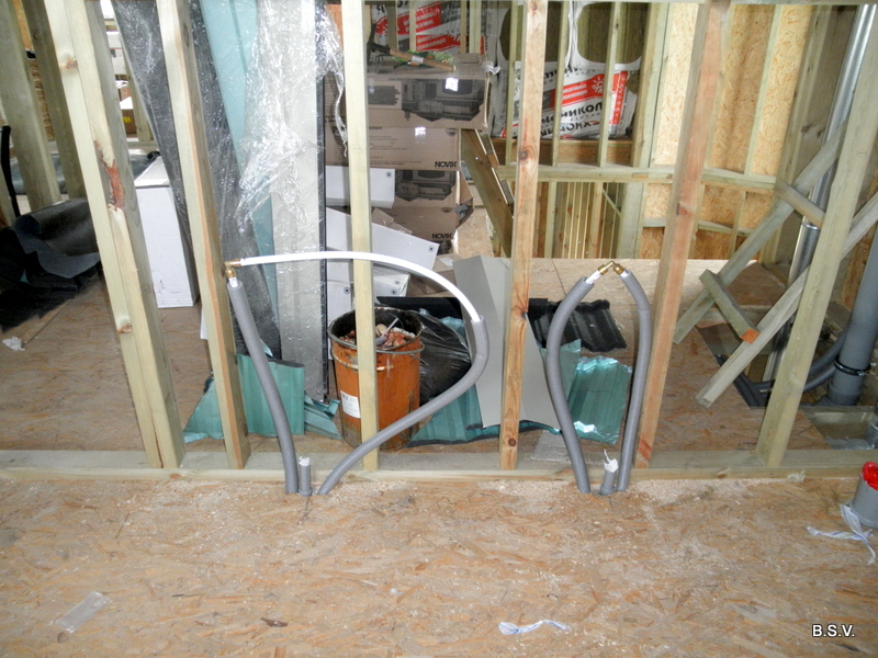

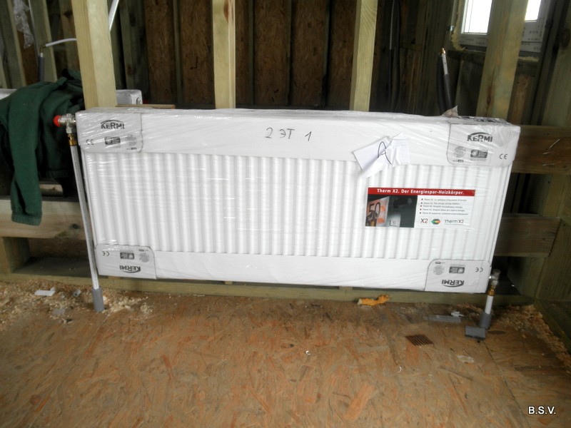

Итак: радиаторы "Kermi" с боковым подключением, запорная и терморегулируящая арматура "Herz", трубопроводы ТЕСЕ.
Вариант подключения из пола был выбран из бюджетных соображений.

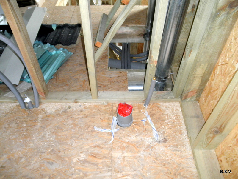

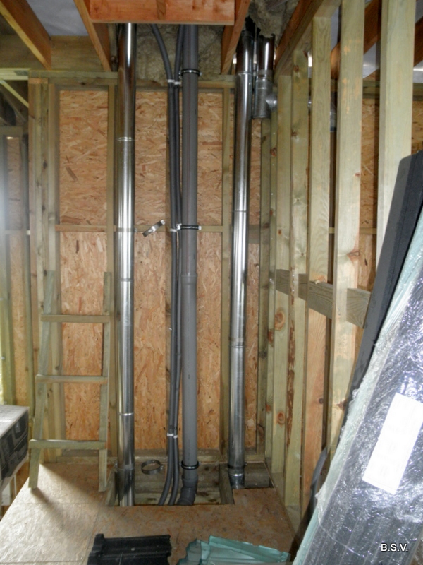

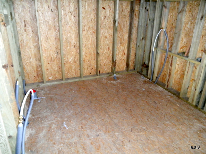

Второй этаж радиаторы и водоснабжение.
Водоснабжение было просто "закольцовано", так как не было определенности по спецификации сантехприборов.
Так же были выведены стояки отопления на 3 (мансардный этаж) и фановая труба.

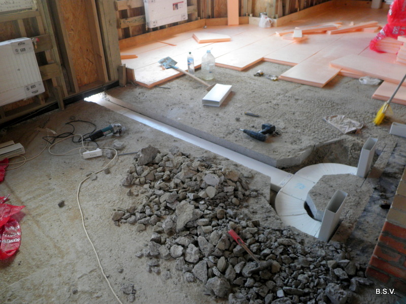

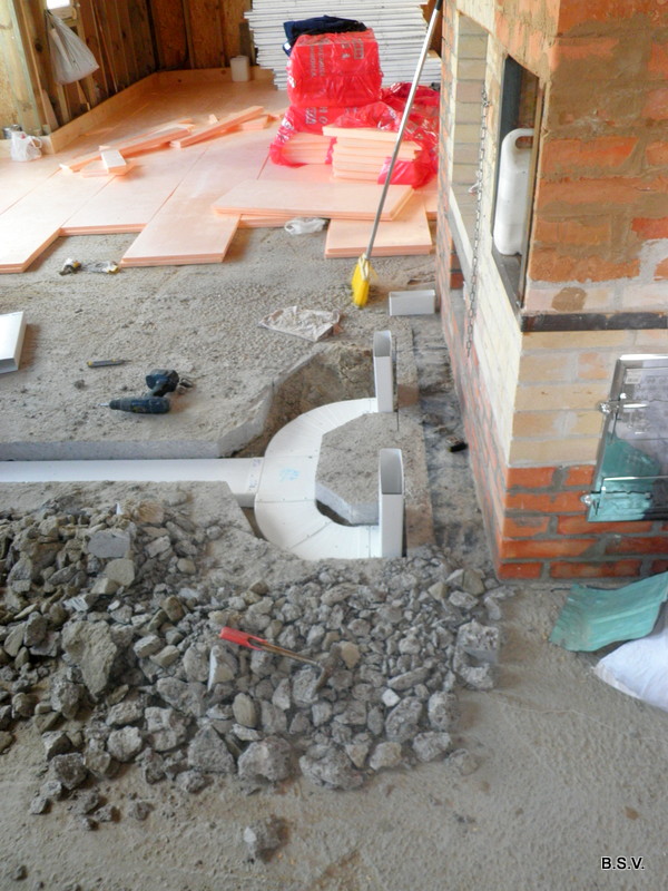

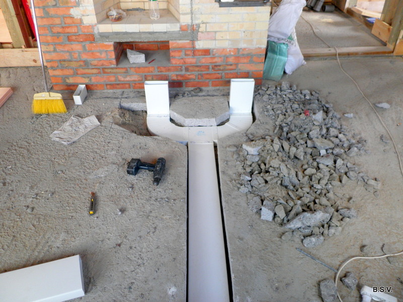

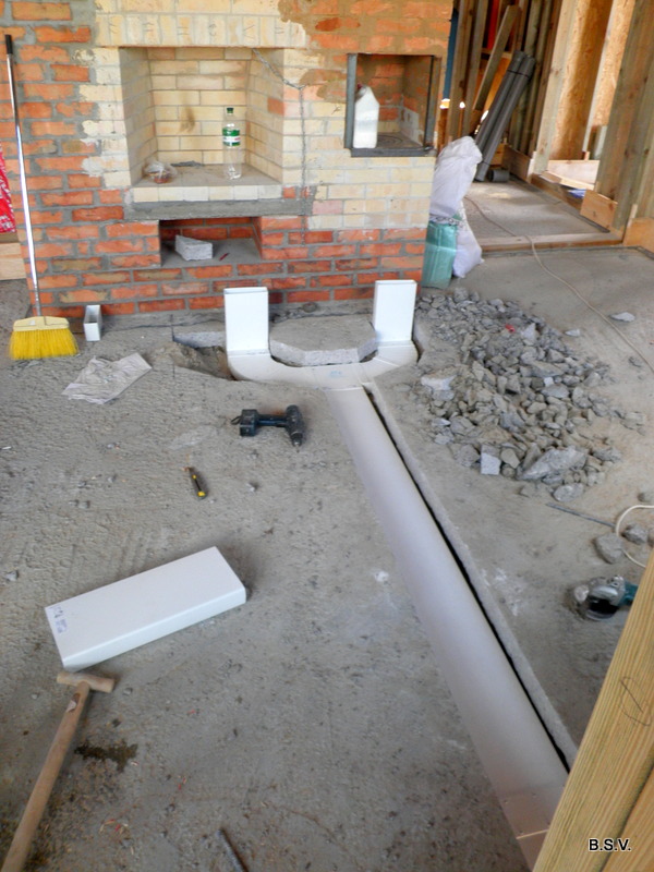

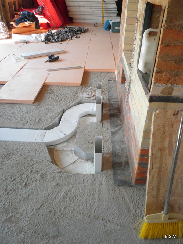

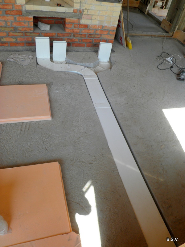

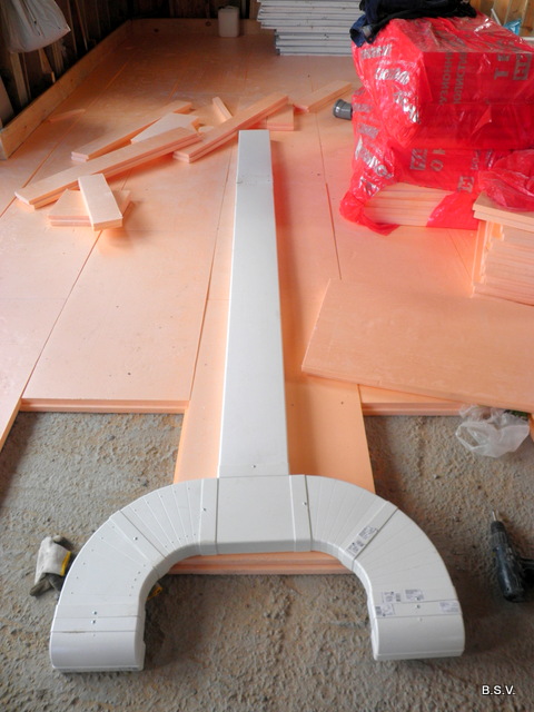

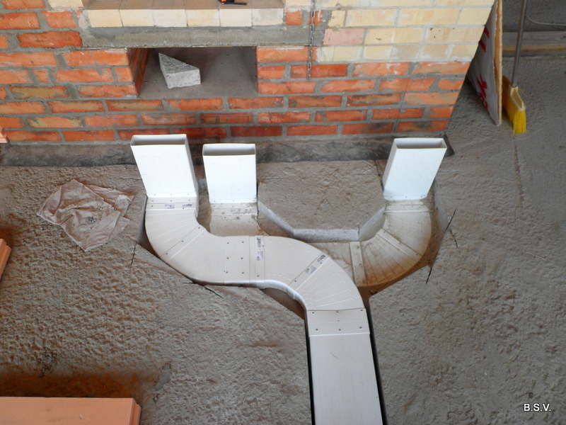

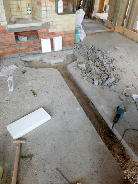

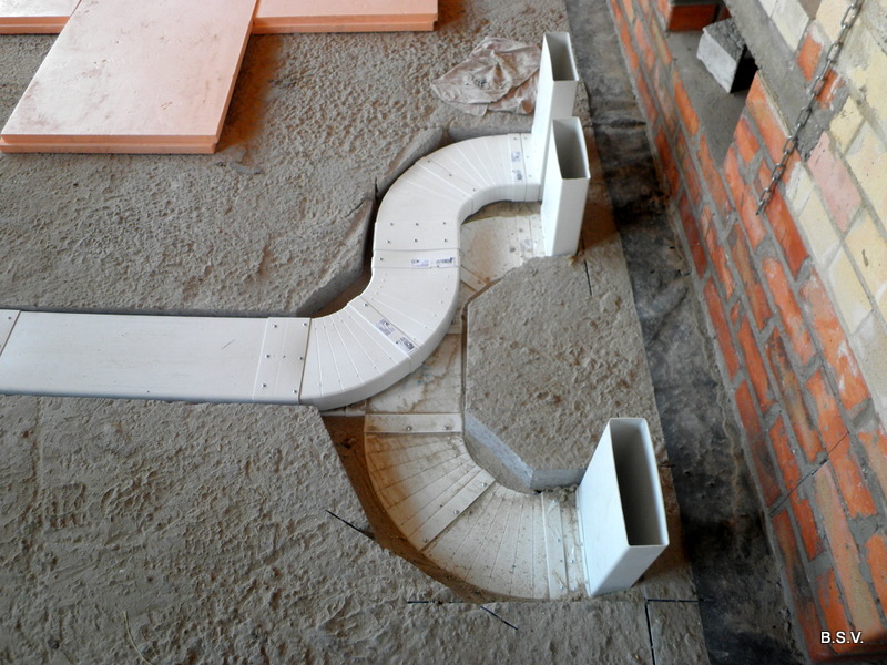

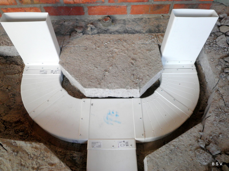

Работа по 1 этажу затормозилась.
Необходимо было провести забор воздуха к камину.
А у нас в этом месте проходили трубы отопления, два слоя ЭППС, и теплый пол.
Каминщики и печники, как и сантехники люди специфические, времени у них никогда нет:D
У первых, как правило и инструмента для подобных работ тоже нет.
Посему пришлось оказать посильную помощь.

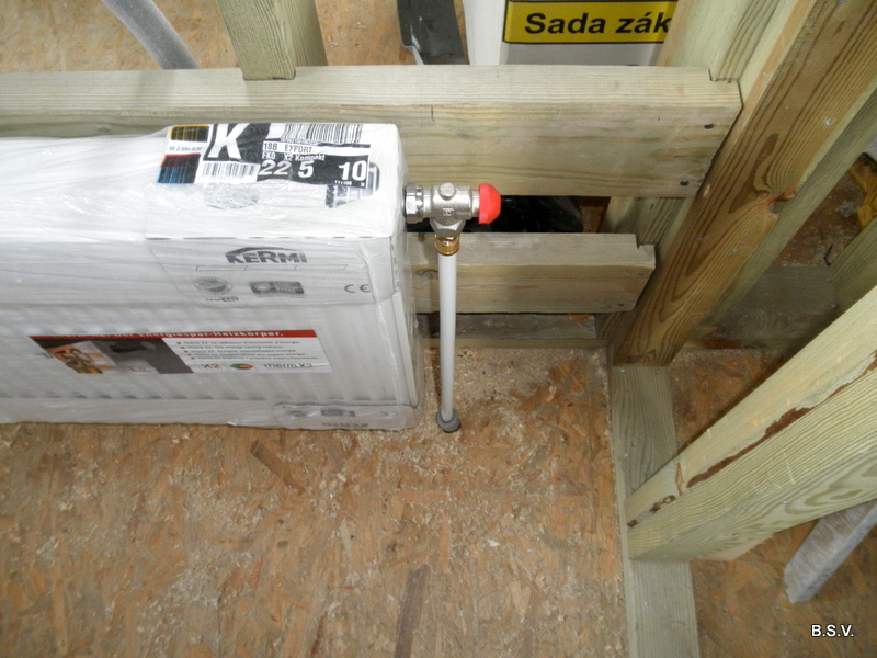

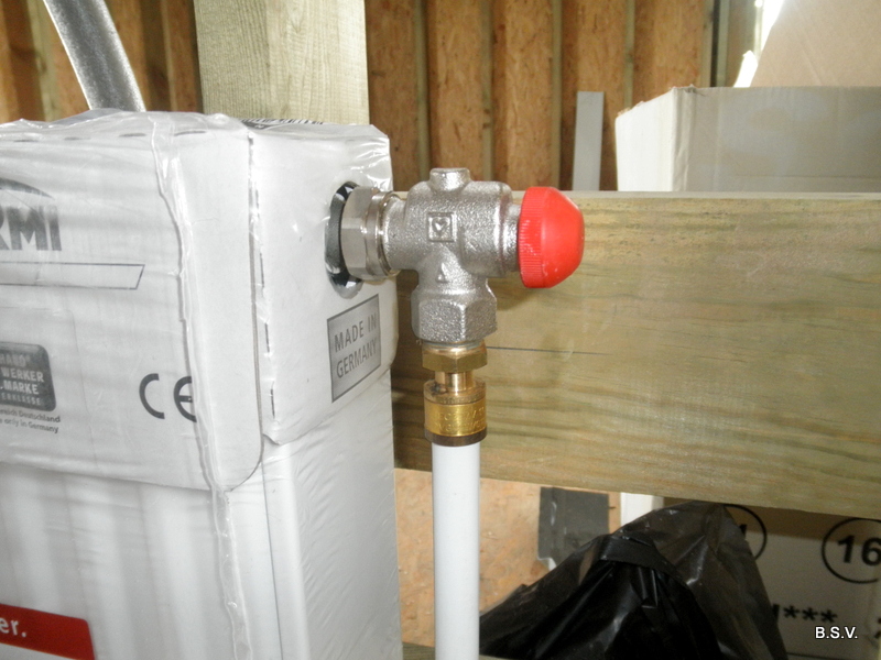

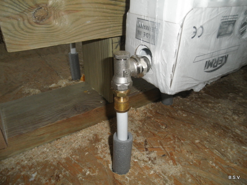

У меня на 99% такой же вариант :). Подскажите пожалуйста какой фитинг ТЕСЕ использовали в этом соединении? У Herz радиаторные краны помнится под Евроконус (или я что-то путаю)?
На фото в посте 554 все прекрасно видно.
Использовалась муфта 16х1/2* НР.
Основная масса радиаторных кранов у любого производителя идет с ВР.
Спасибо! Ну это Вам прекрасно видно - я фитинги ТЕСЕ только в каталоге видел :)
Тогда просветите по еще одному вопросу (заранее извиняюсь, если ответ с Вашей точки зрения очевидный, а вопрос глупый :oops:). Я так понимаю соединение уплотняется ФУМ/паклей и т.п., а собирается вначале муфта с краном, а потом запрессовывается соединение с трубой (чтобы кран был в правильном положении). А если придется заменить радиаторный кран, другой станет так же или кол-вом подмотки все можно отрегулировать (одним словом замена крана в таком варианте делается без проблем)?
На кране есть накидная гайка-американка, все взаимозаменяемо, кроме опрессовки.
Совет: т.к. это открытый монтаж, то можно использовать цанговый фитинг, он разборный, и эстетичней выглядит, под цвет крана.

Покупая такие материалы
Заказчик экономит на 50см трубы?!
Только через 4-5 лет иногда протекает:D
Не 50 см трубы а на фитингах в около 100 грн на радиаторе.
Во время производства работ, эти деньги были важны.(не нам это обсуждать)
Вот именно, ИНОГДА, когда покупают на базаре Китай.
Абсолютно верно, но кран желателен таких же размеров.
Количеством витков регулировать не рекомендую.

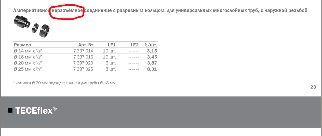

Так вроде альтернативное соединение 16х1/2" от ТЕСЕ (резьбовое, которое 7 337 016) в каталоге значится, как не разборное :unknown:
Это цанговое соединение (компрессионное) и оно разборное.
Зачем они тогда в каталоге написали это (см картинку), или точнее что они имели ввиду:
- какие-либо части фитинга не подлежат повторному использованию;
- труба не может быть повторно зажата этим фитингом;
- и то, и другое?
Повторное использование нежелательно, так как ни производитель, ни монтажник не даст Вам полной гарантии на это соединение.
Зато
За свою практику данное соединение не использовал ни разу, так как считаю данное соединение не надежным.

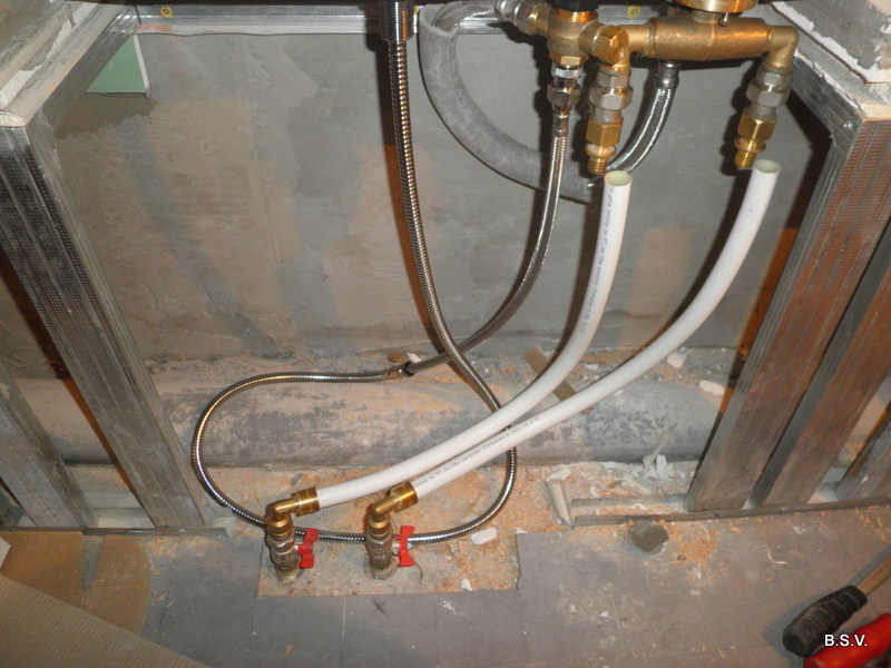

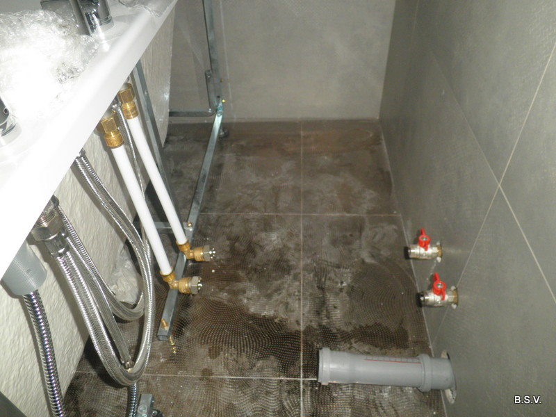

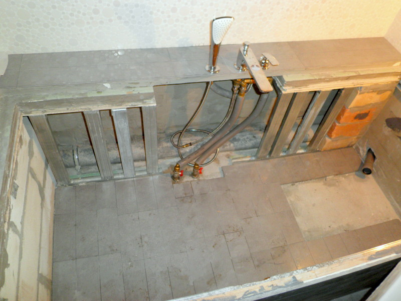

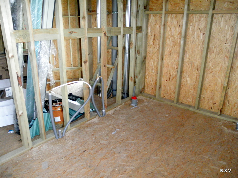

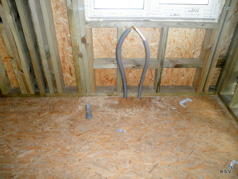

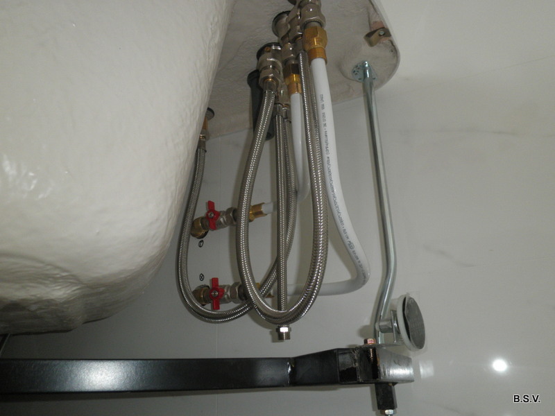

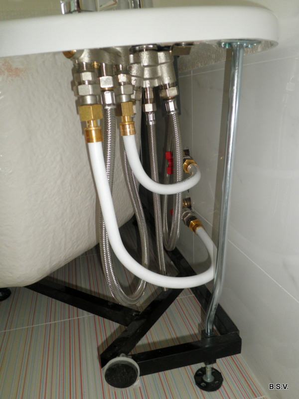

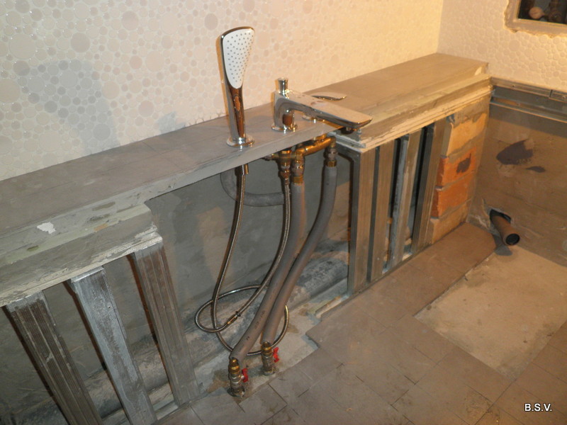

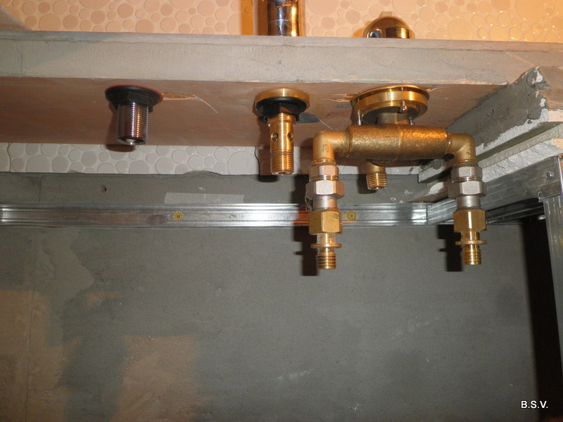

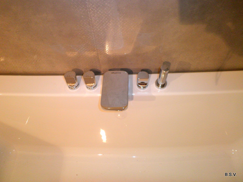

В соседней теме спрашивают, чем заменить сильфонные подводки к встроенным в ванны смесителям.
Мы применяем полнопроходные краны американки, и 20-ю многослойную трубу ТЕСЕ.
До встроенных в ванну смесителей, всегда приходит 20 труба.
Все это в фото.

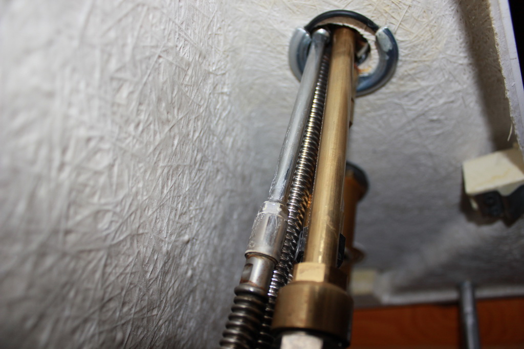

Все это в фото.
Как быть, если у меня в смеситель заходят тонкие трубки? Чем соединять с трубой?
