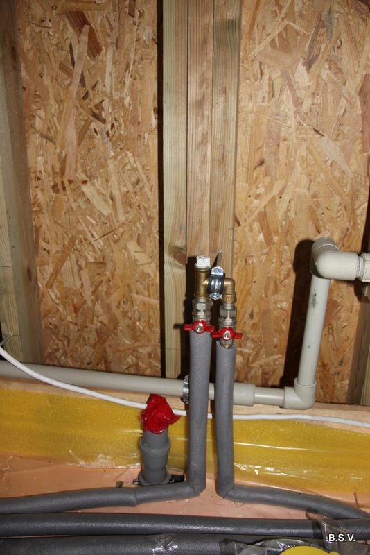

Как быть, если у меня в смеситель заходят тонкие трубки? Чем соединять с трубой?
Используйте трубку 60133 возможно понадобиться переходник 60140.
Ваш смеситель, по подключению похож на кухонный со шлангом.
Далее от гайки трубки через нипель 1/2* проведите металлопластиковой трубой.
Только на медную или нерж. трубу 15 мм.
По-моему, Вы уже чересчур правильный:D
Так тогда нужно и ТП катать из мягкой меди, и радиаторы с нижним только медью подключать. Где водятся такие богатые заказчики в наше время?:-P
Я правильно понимаю, что мне нужна именно "Универсальная многослойная труба TECE PE-Xc\Al\PE"?
Любая надежная труба.

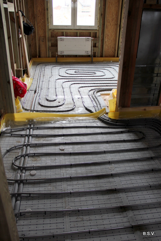

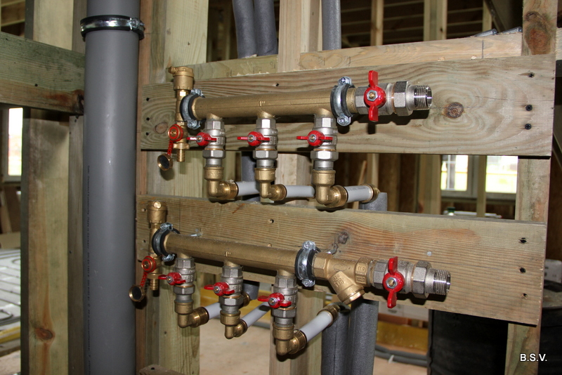

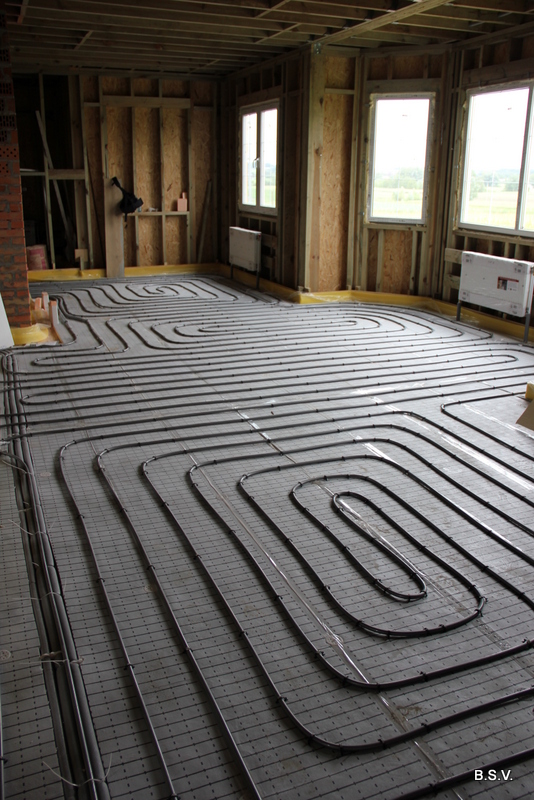

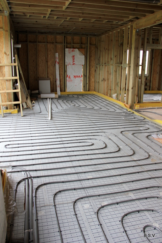

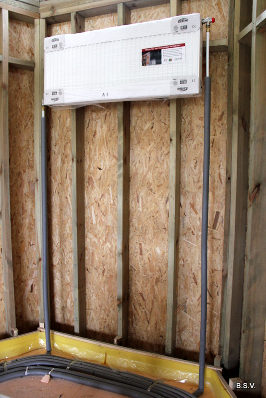

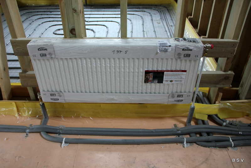

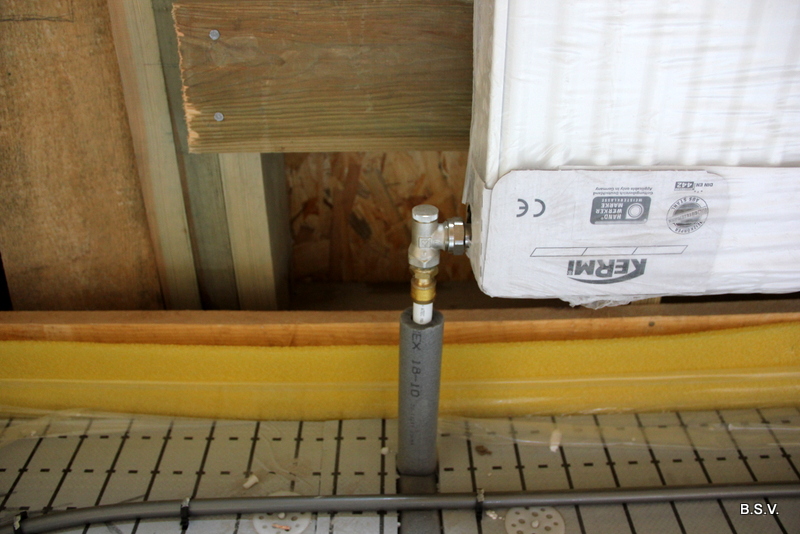

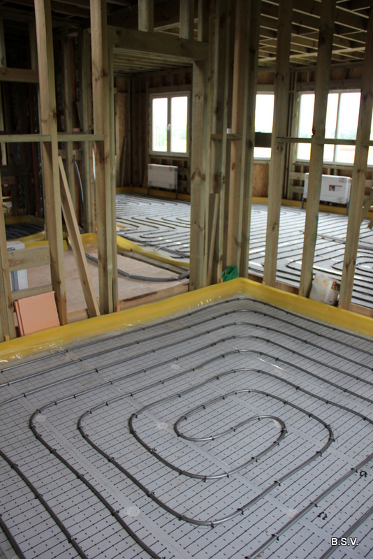

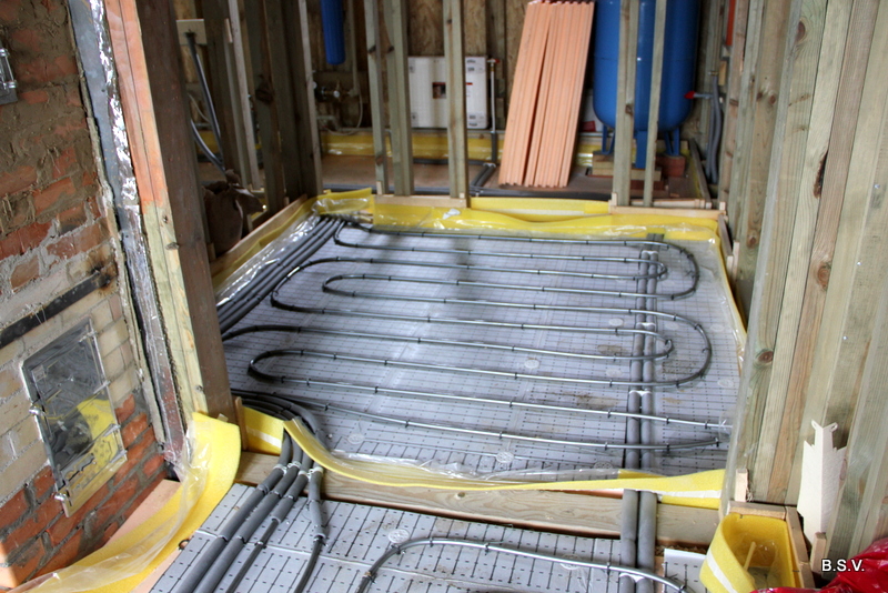

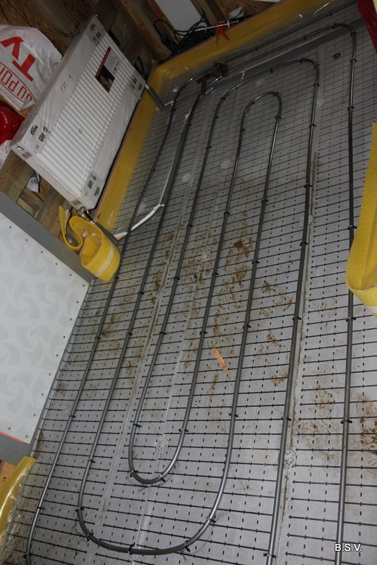

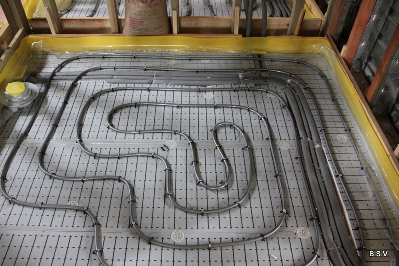

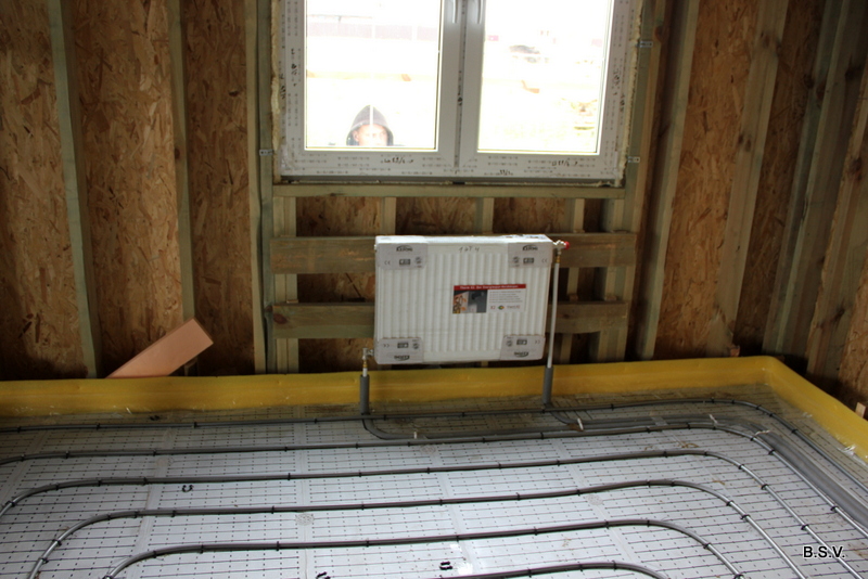

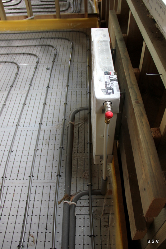

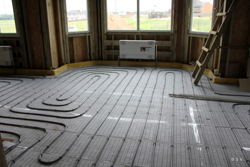

1 этаж, радиаторы, теплый пол.

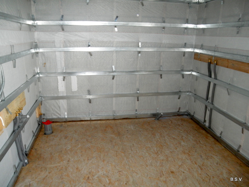

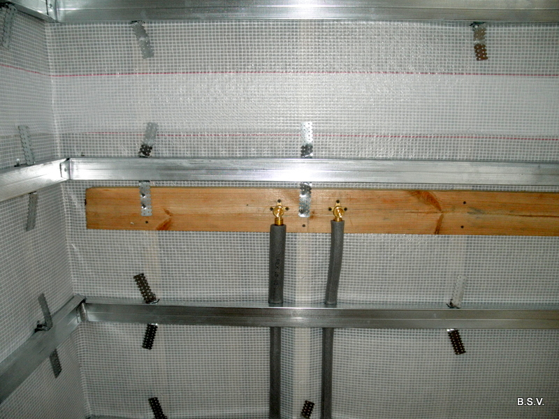

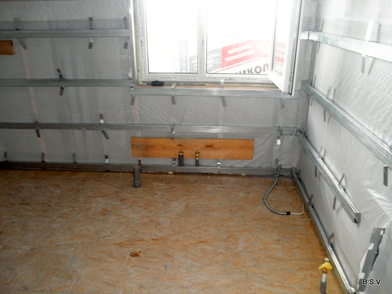

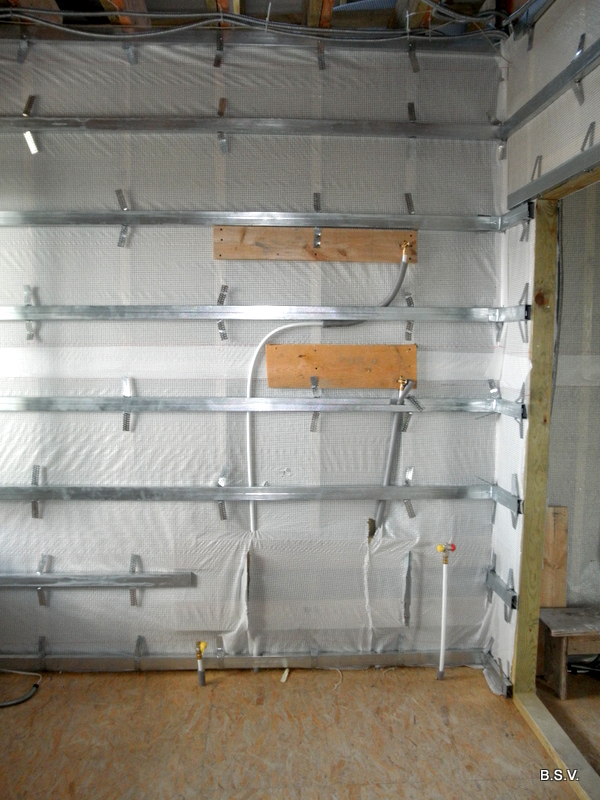

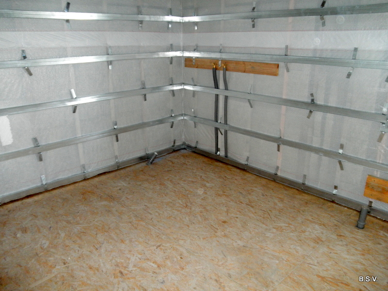

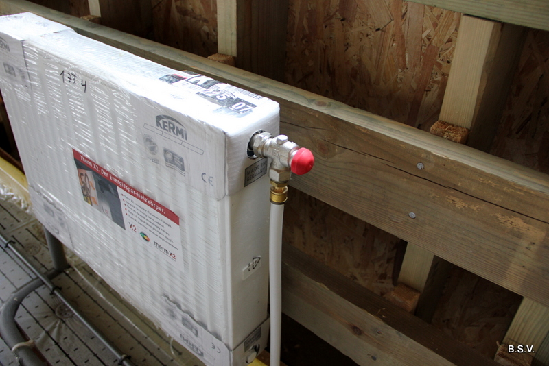

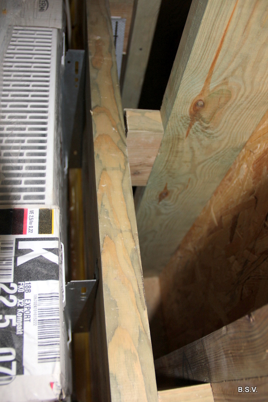

Подскажите пожалуйста, для монтажа ГКЛ (или что там будет в качестве внутренней обшивки каркаса) батареи/коллектора и т.п. будут сниматься? Я правильно понимаю, если есть возможность смонтировать ГКЛ за батареями/коолекторами и т.п. до монтажа отопления, то это лучший вариант?
1.Естественно сниматься будут.
2. Лучше, если не забыли сделать в нужном месте закладные.
Радиаторные крепежи, с радиаторами наполненными водой, висящие на молли, имхо- не надежно.

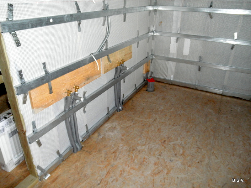

Позже покажу, как вышло здесь, но фото нужно уменьшать, а это тоже время.

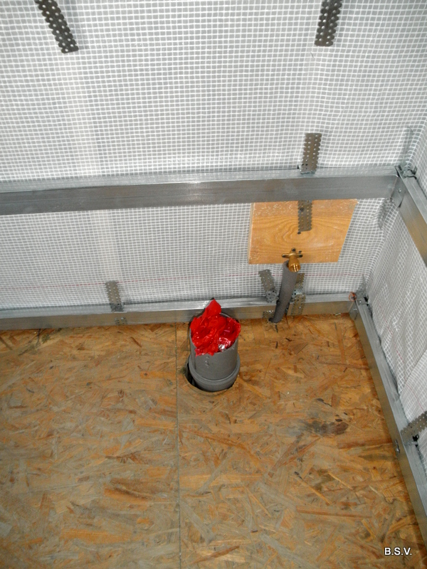

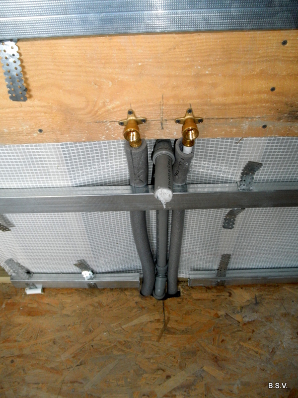

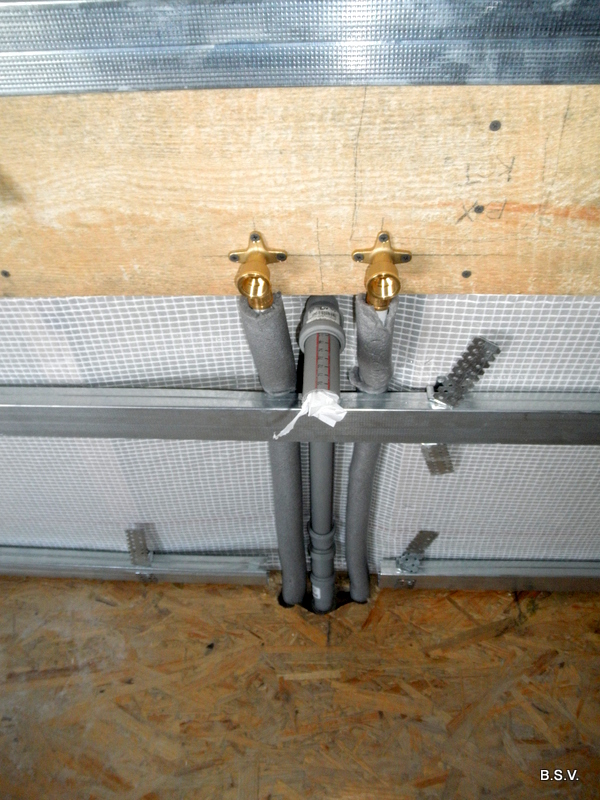

Тем временем, окончательно утвердили планировку и спецификацию по санузлу 2 этажа.
"Закольцовка" была убрана и поставлены монтажные уголки.
С этим все в порядке :) Спасибо за выкладываемые фото - очень познавательно!

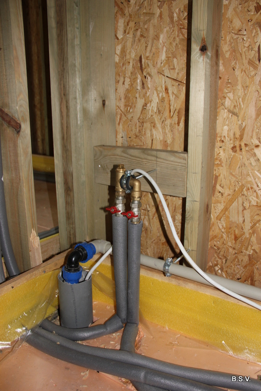

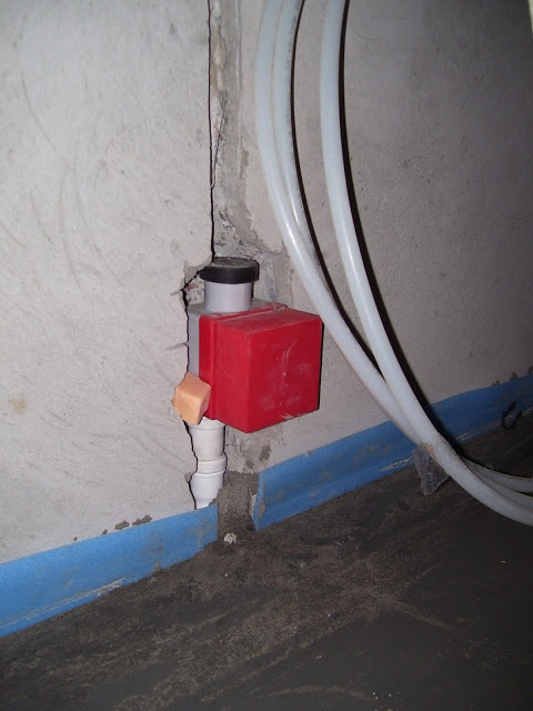

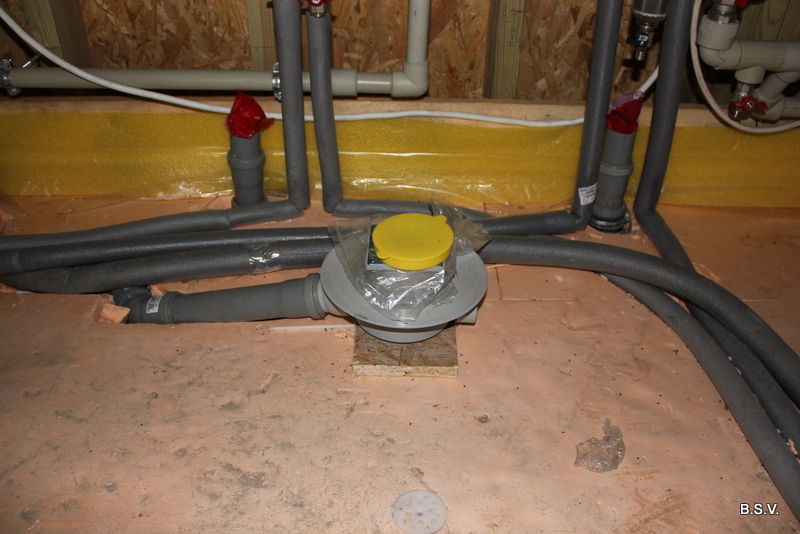

Доброго времени суток! Сорри за вторжение, неохота засорять форум лишней темой. Недавно видел за гипсом подключение дренажа кондиционирования. Металопласт пришел сверху и остановился над пластиковой вороночкой, не воткнувшись в нее, а просто остался висеть над ней. Вопрос насколько это правильно и кто как эту весчь подключает?
Дренажи бытовых кондиционеров к канализации подключаются через специальные сифоны. Вариант на фото, цена вопроса около 50Е за шт. Подключение в разрыв потока в необслуживаемом варианте чреват многими сюрпризами.
В промышленных установках чуть иначе, но принцип очень похож.
и мне интересно, кинь плиз пару фоток поподробней и чьи они и куда звонить )))
50E цена кучерявая, заказчиков за хобот не затащишь. Хотя вариант конечно очень цивилизованный. А более народные варианты? И еще хотел давно спросить где народ покупает узлы подключения слива стиралок? Как-то не попадались на глаза в продаже.
Через пару-тройку лет в эту загогулину набивается пыли, смытой с внутреннего блока, и , если доступа нет - результат предсказуем.
Цена там плавает от 30Е до 50Е.
По регламенту кондиционер обслуживается 1 раз в год, доступ обязателен понятное дело - раскрутили-промыли-скрутили.
