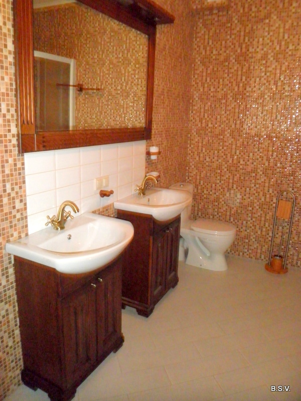

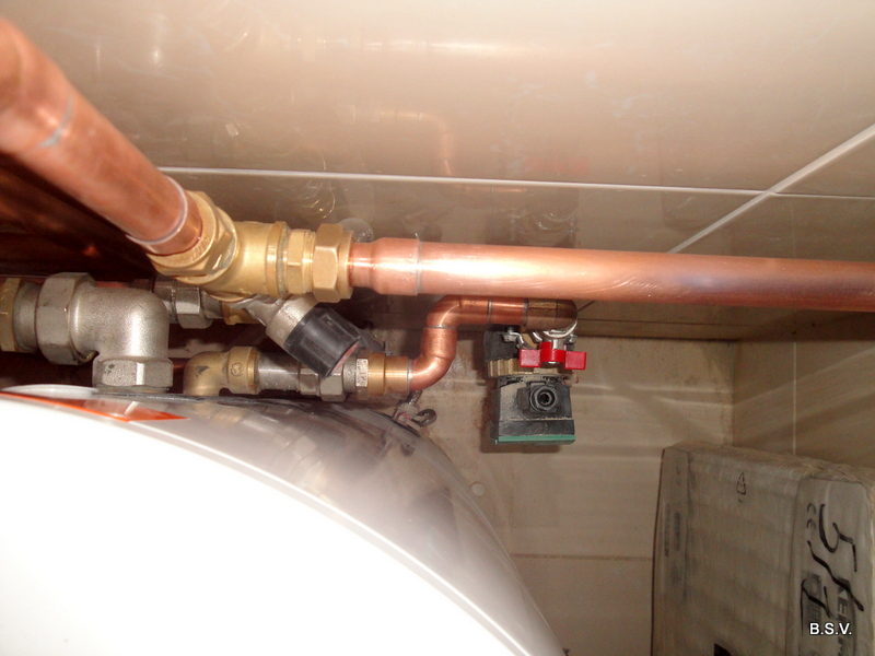

А в чем может быть проблема если убрать обратный клапан, чтобы дошло аж до "рекламации" :confused:? Тем более, что я написал про такое подключение бойлера при автономном водоснабжении (т.е. наличии ГА в системе ХВС), и без обратного клапана просто получится:
Т.е. с точки зрения надежности и безопасности проблемы быть не может, или есть нюансы? Хочу прояснить этот момент для своей системы, в Вашем случае понятно - что написал производитель, то и должно стоять, ну чтобы там гарантии и т.п. в порядке были...
P.S. Может обсуждение этого вопроса перенести куда-нить? А то получилось некоторое отступление от темы... :oops:
1.Давайте смотреть правде в глаза.
Главная задача сервисмена, выехавшего на рекламацию по поводу вышедшего из строя котла, бойлера , смесителя и т.д.
Найти ошибки в монтаже.
Поэтому монтажник не должен оставить ему никаких шансов.
У меня была ситуация 4 года назад, когда заказчик купил в квартиру смесителей "Дамикса" на 5 Эвро.
Два самых дорогих 2,3+0,7 Евро, с хваленным катриджем, давали течь в закрытом состоянии.
Из слов заказчика по переговорам сервисмена с центром "Здесь до-ся не к чему". Все заменили.
Я не настолько много зарабатываю, так же как и любой бедный столичный монтажник, чтобы из-за экономии несколько сот гривен рисковать оборудованием за несколько тысяч.

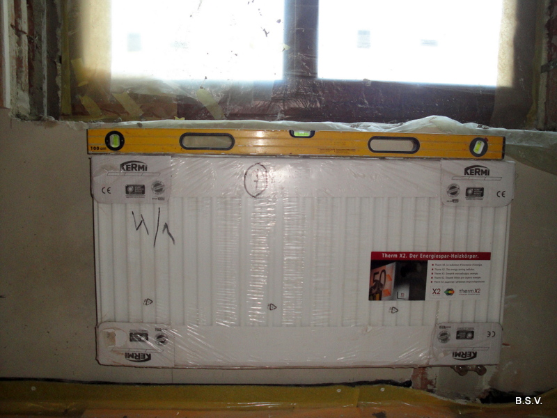

Скажите, никогда не приходилось делать подводку низ-низ с термостатическим клапаном? Считаете ли возможным такое подключение?
Надеюсь, вопрос не обидный :)
1. Ни разу.
2. Да, но зачем, если будет работать не совсем корректно.Тогда проще простые радиаторные отсечные (по феншую, и дешево)
Есть несколько радиаторов в гараже и цоколе с боковым подключением. Не очень нравится, как выглядит подводка к верхнему отверстию, а головку поставить хочется (чтобы проще поймать нужное положение регулятора, при установке пониженной температуры, без риска переохлаждения).
Но если все против, сделаю как положено :)
Я правильно понял о радиаторах с боковым подключением?
Да, верно.
Так подводка уже выполнена? И чем же испортят картину термоголовки, если их поставить правильно? Есть специательные узлы для боковых радиаторов нижнее подключение.
www.leon.ua/ru/cat/75.htm?begin=67
Нет еще. Делать будем металлопластиком, не нравится визуально длинная и не совсем ровная трубка сбоку, снизу как-то изящнее смотрится.
Понимаю, что не принципиально. Но интересно мнение мастеров: все-таки головка внизу будет держать определенный уровень температуры радиатора? Что может ей помешать работать стабильно, в отличие от обычного (верхнего) расположения?
Если будет располагаться так:
или так:
чтобы термоголовка располагалась в сторону от радиатора, то почему нет, конечно можно сделать такое подключение.
При непосредственной близости унитаза к бойлеру возможен набор в бачок горяченькой. Заливной арматуре явно мало кайфа.

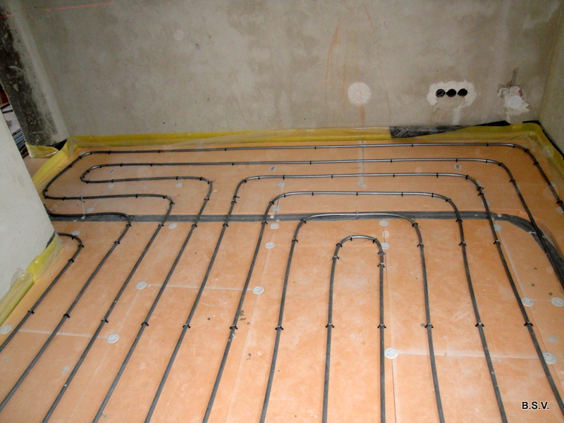

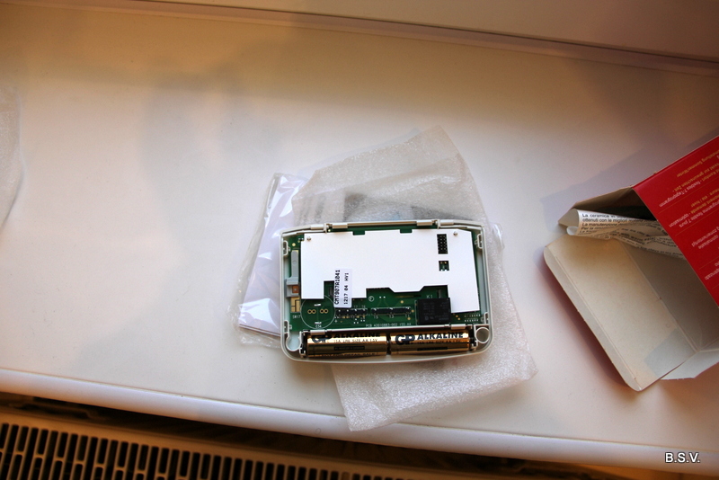

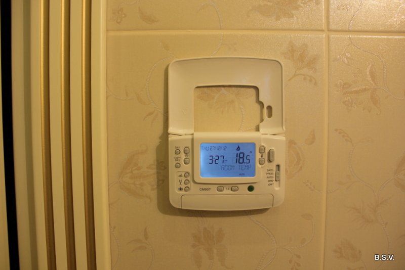

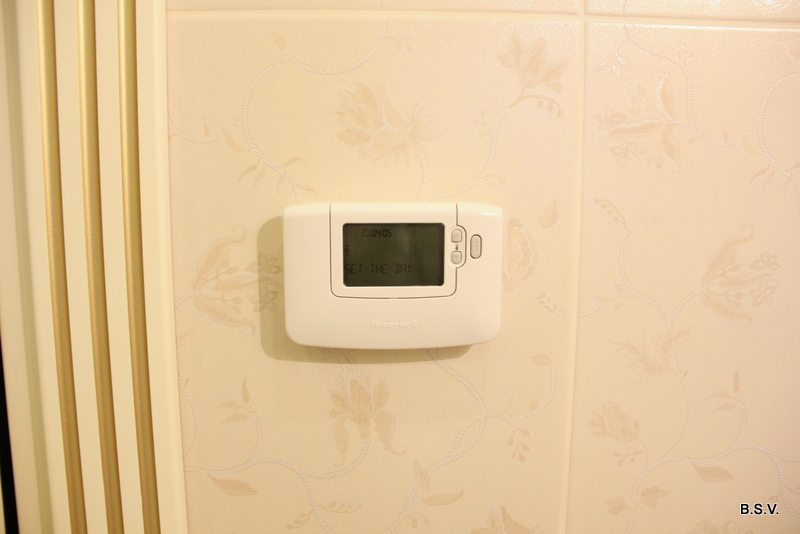

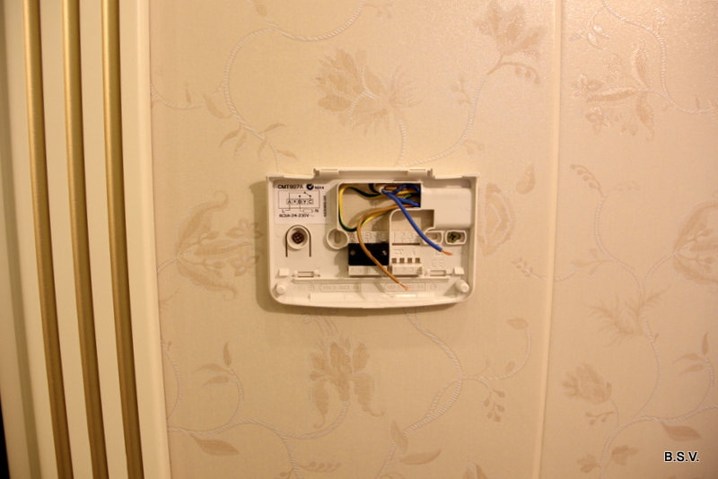

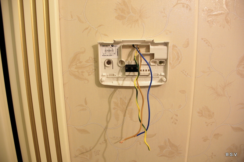

Установка автоматики теплого пола.
Применялись нормально закрытые сервопривода Хонейвел и комнатные контролеры с недельным програматором Хонейвел СМТ 907.
1.Устанавливаем блок.
2. Подключаем
3. Панель контролера
4.Настраиваем
5.Сервопривода -закрыты.
6. Сервопривода открыты.

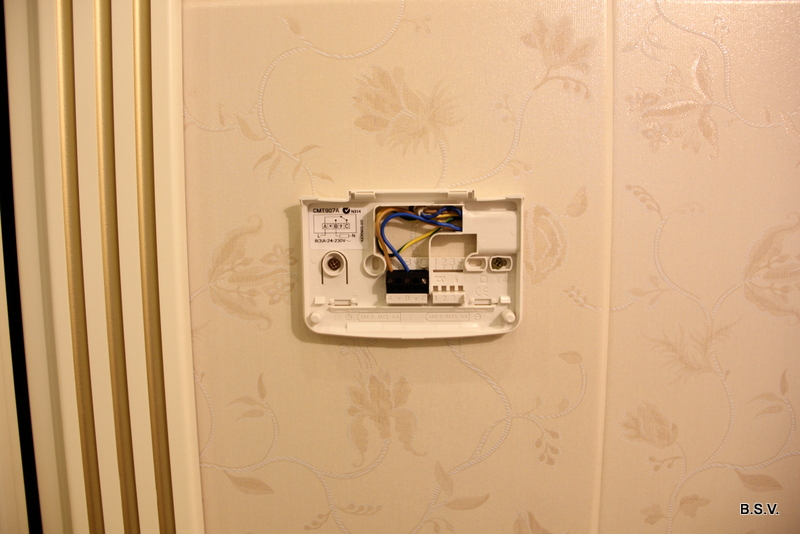

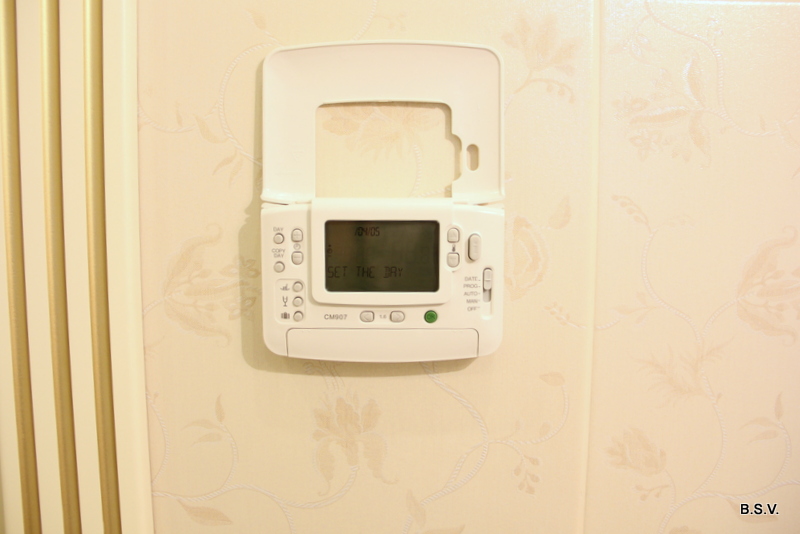

Этот "програматор"-обычный комнатный термостат с подневным програмированием.У нас такие у половины населения стоят.Удивлен,что здесь это выставляется как "програматор"....:D
так вы же и сами ответили на свою фразу....На то он и программатор, потому что его можно программировать. И никто ничего не выставляет:);)
Владимир не придирайтесь к словам.
У нас это звучит так:
CMT907A1041 CM907 7-денний хронотермостат, 8(3)А, SPDT
Да ладно! Не обижайтесь. Просто это как-то слушком пафосно и значимо звучит...Програматор...." В то время,когда космичекие програматоры....":D
В общем,всех с насупающими праздниками! Здоровья,счастья и побольше програматоров-ништяков!!! Я буду замыкающим во встрече НГ!:beer::)
Прошу прощения , из за занятости немного запустил тему.
Возможно кому будет нужно.

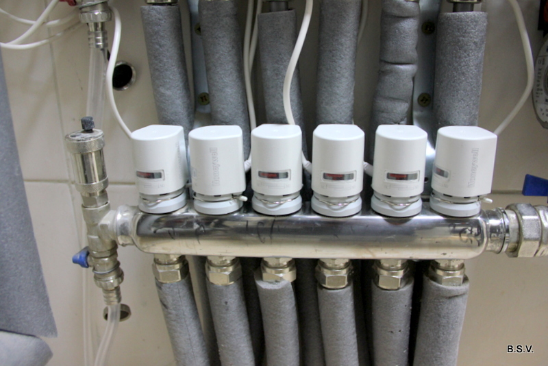

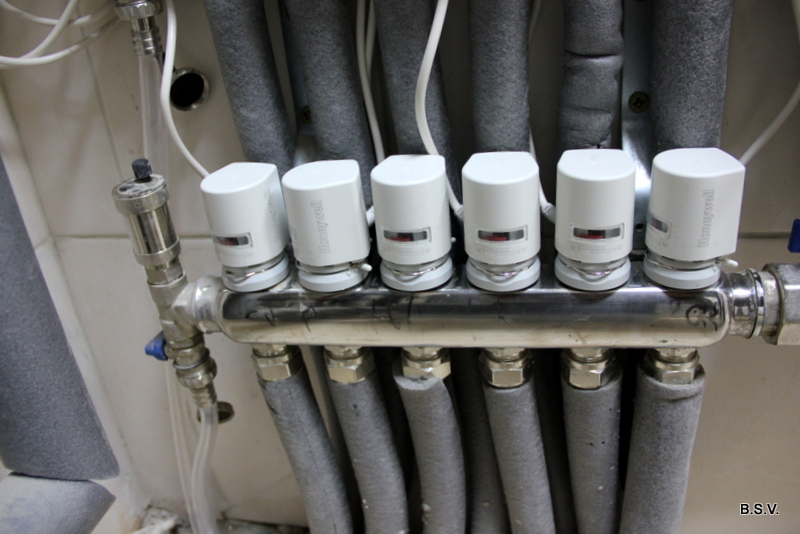

2. Подключаем
4.Настраиваем
А что значит -нормально закрытые.?
При подачи на них сигнала по запросу (напряжения) они открываются.
Водятся в природе двух типов:
  • нормально закрытые.
  • нормально открытые.
Еще есть с переключателем, которым можно выбрать режим работы - нормально закрыт или нормально открыт (например, Herz RTR7710 www.herz-armaturen.com.ua/images/stories/pdf/holodopostachannya/RTR%207710.pdf).

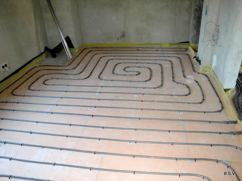

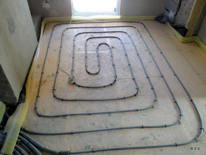

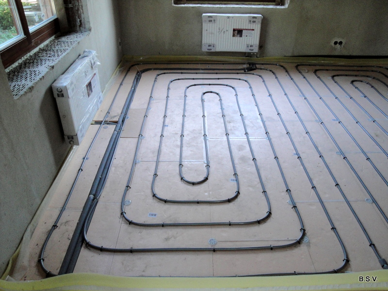

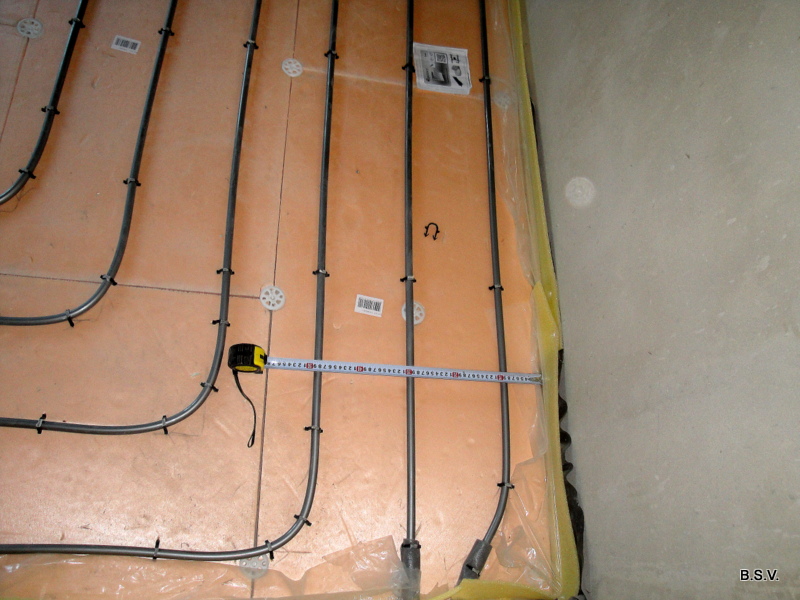

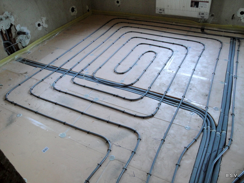

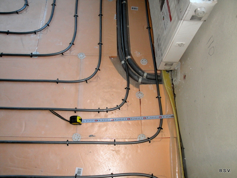

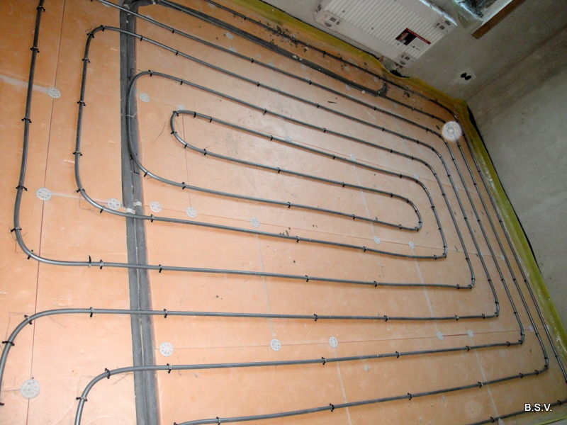

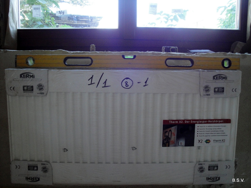

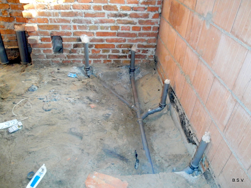

Имеем:

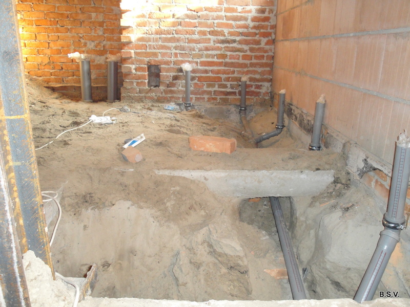

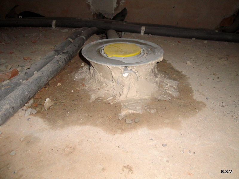

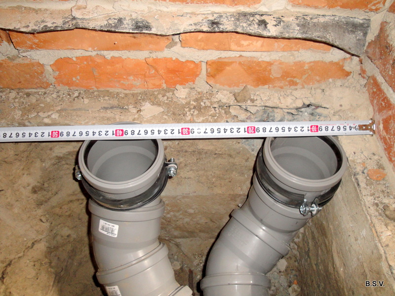

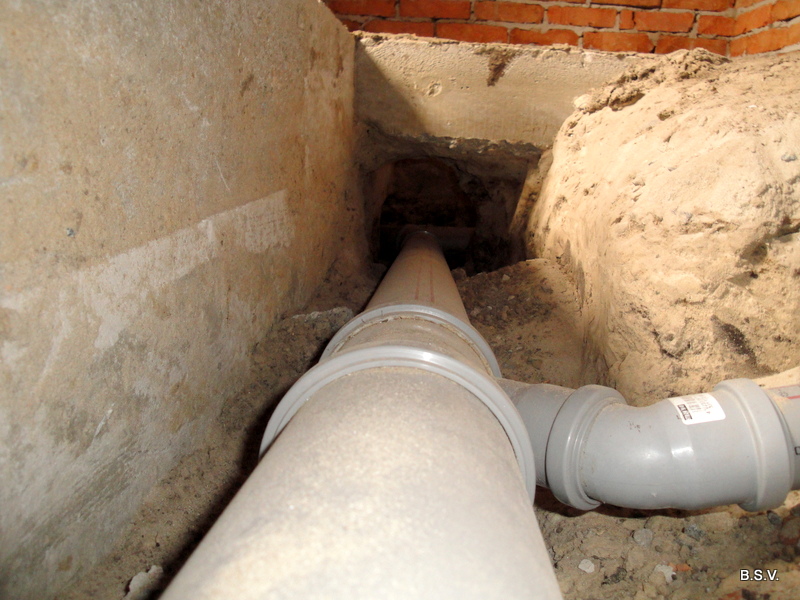

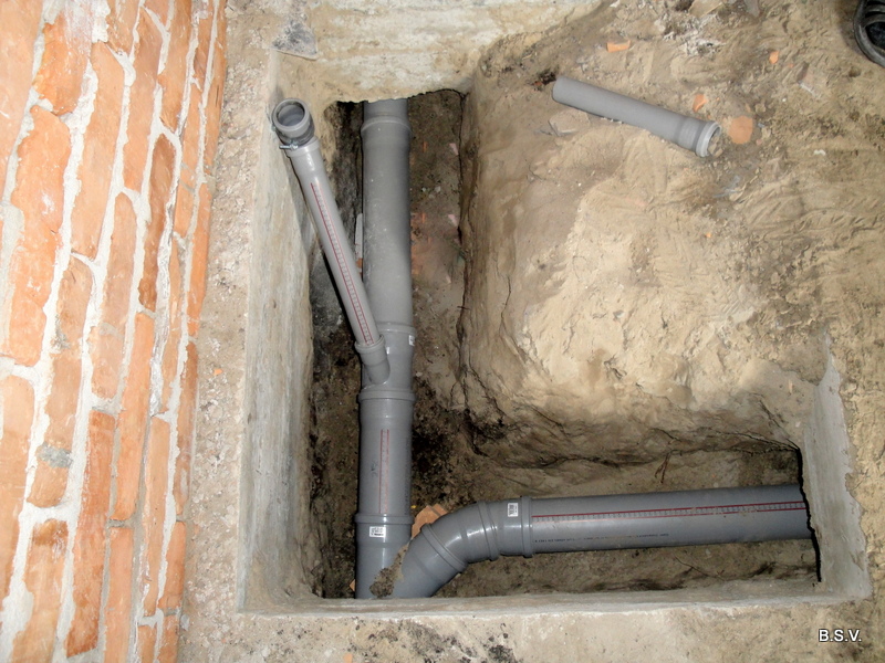

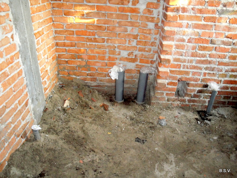

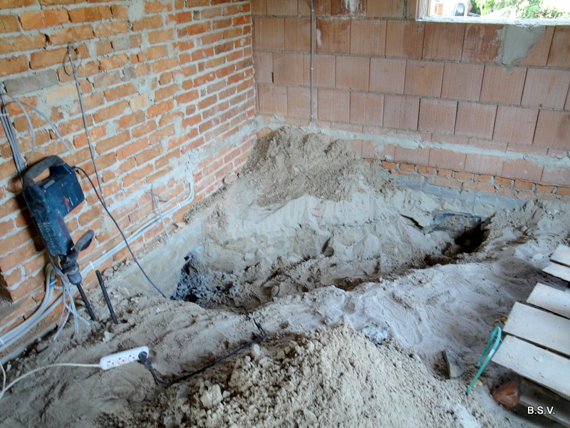

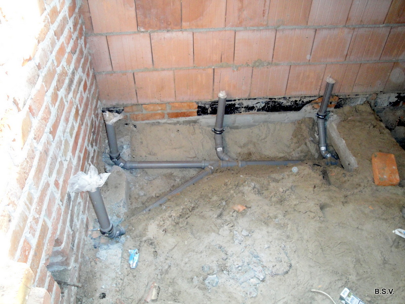

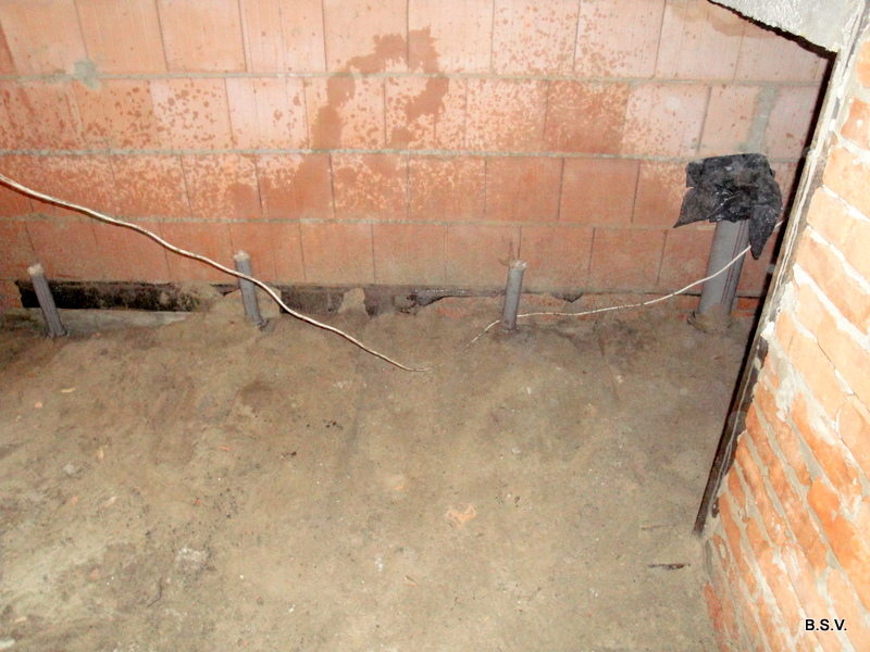

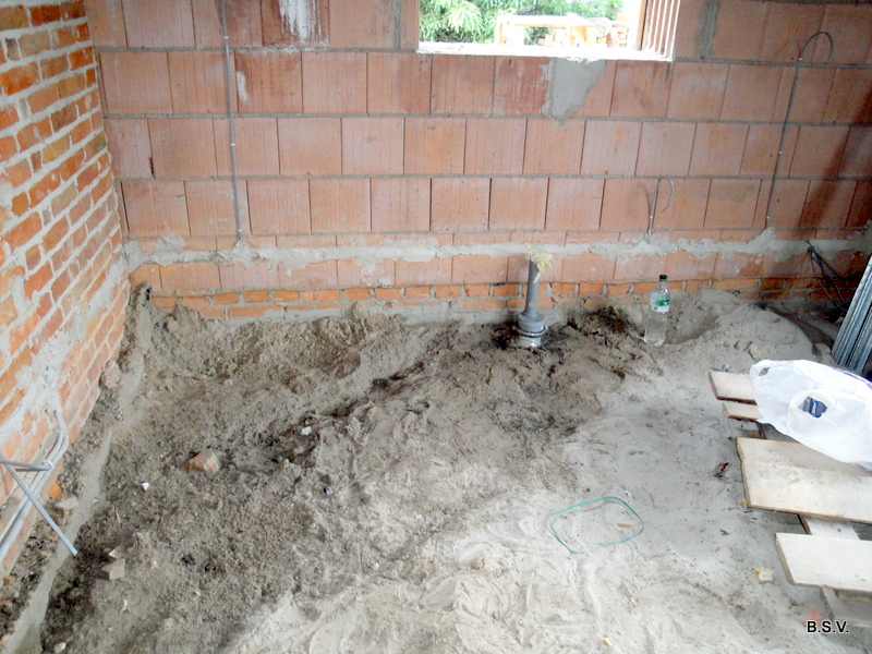

1. Построенный дом, закрытый по периметру, с готовыми стенами и перестенками. Материал: 38 паротерм, перегородки -кирпич, перекрытия-терива (об этом позже подробней)

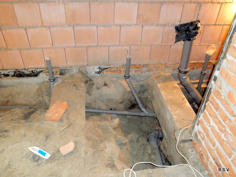

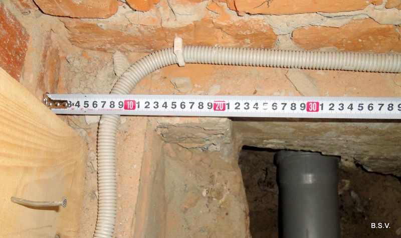

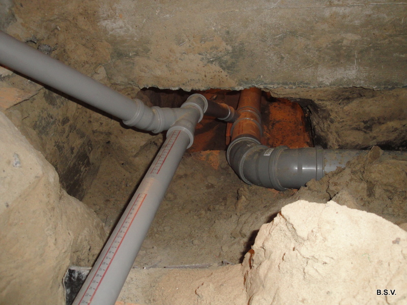

Канализация прокладывалась уже внутри готового дома, что значительно упрощало привязки, но немного увеличивало время из-за ограниченного в некоторых местах пространства.
Имхо, но подобный вариант прокладки канализации считаю очень даже приемлемым.
Аналогичным образом осуществлялся здесь
Самой дальней от стояка оказалась кухня, поэтому была применена 110 канализация (как впрочем и всегда)

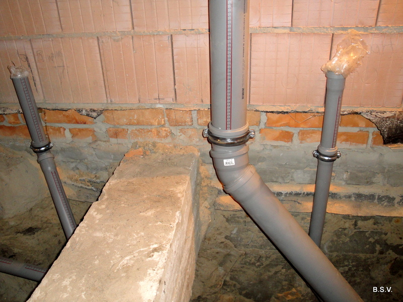

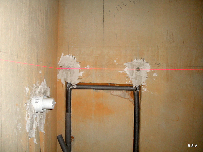

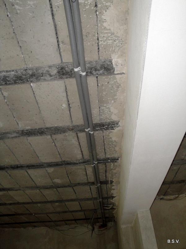

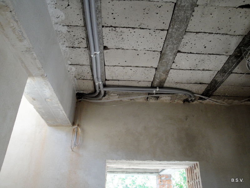

Перекрытие Терива,
предусматривает, практически "чистый" уровень пола следующего этажа.

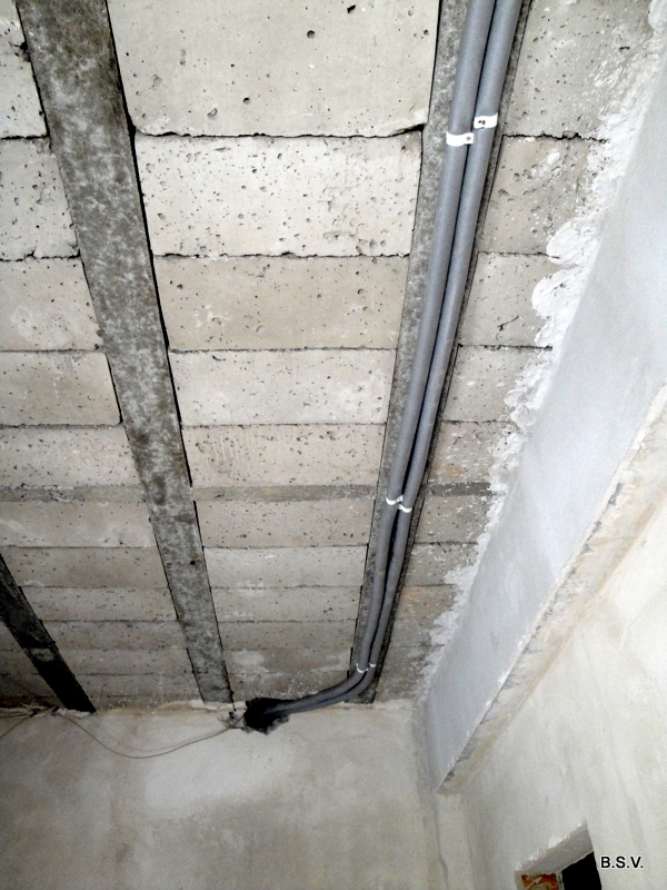

Поэтому прокладка коммуникаций возможна только под потолком перекрытия или в стенах (об этом позже)

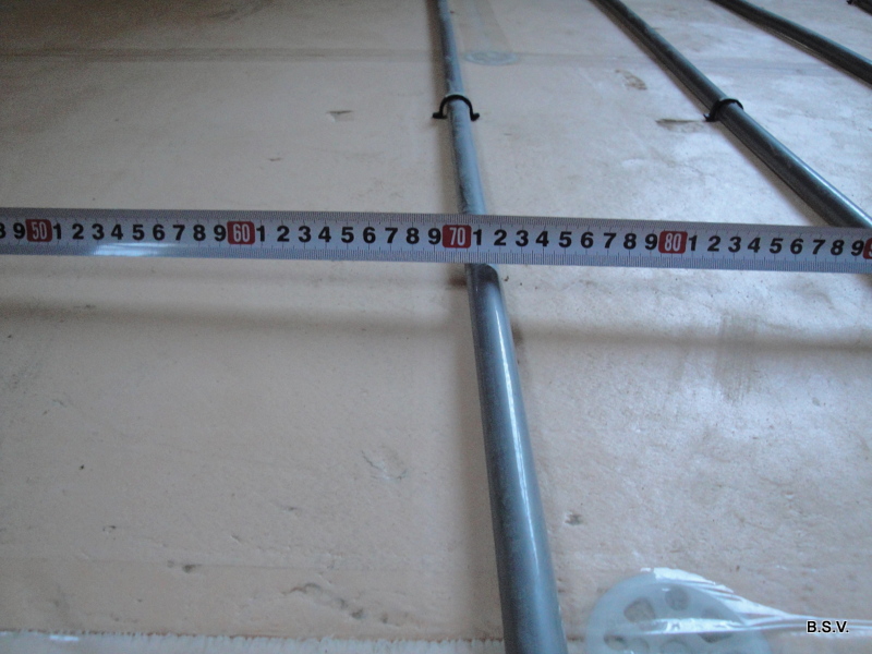

Последовательность работ в данном случае:

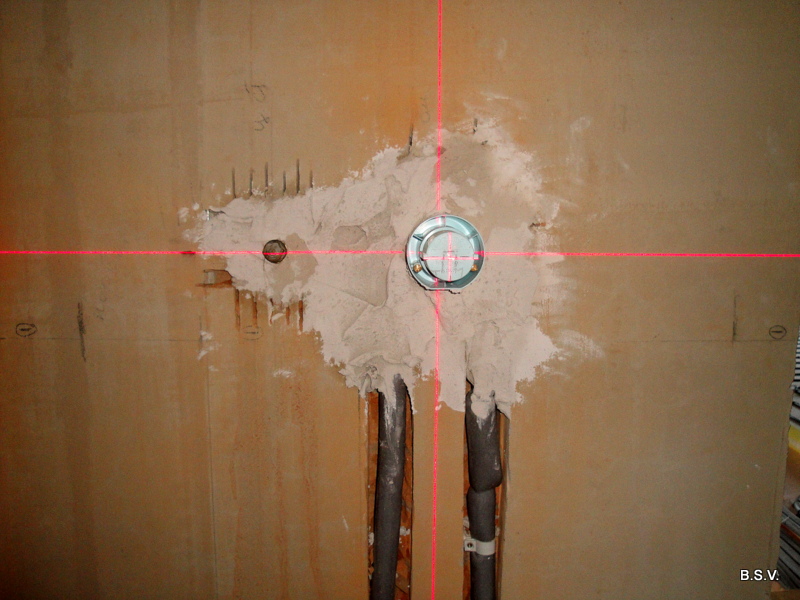

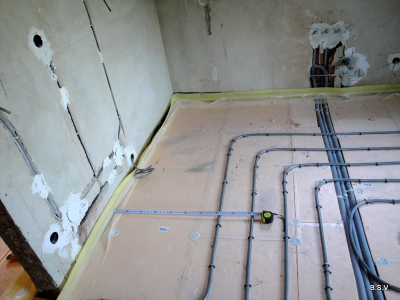

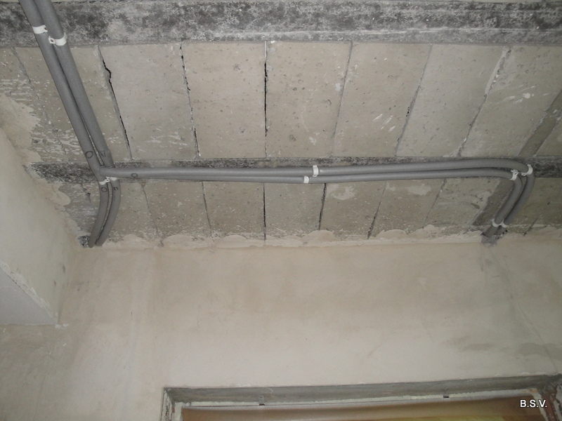

1.Прокладка трубопроводов отопления, водоснабжения и канализации под потолком.
2.Канализация 1 этажа уже выведена куда нужно, поэтому просто установка трапов, подъем канализации под сливы умывальников, прокладка трудопроводов отопления и водоснабжения с установкой отопительных и сантехнических приборов.

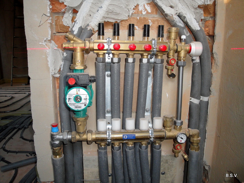

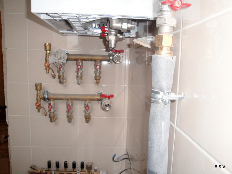

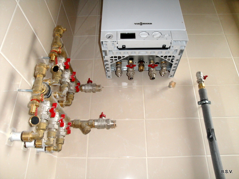

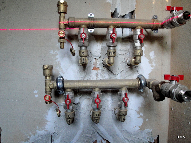

Параллельно монтируется водораспределительный узел и коллектора котельни.

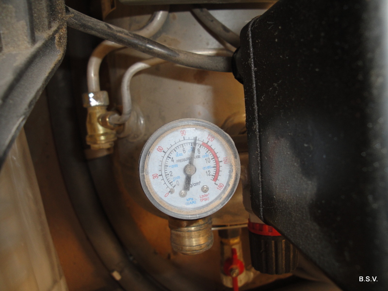

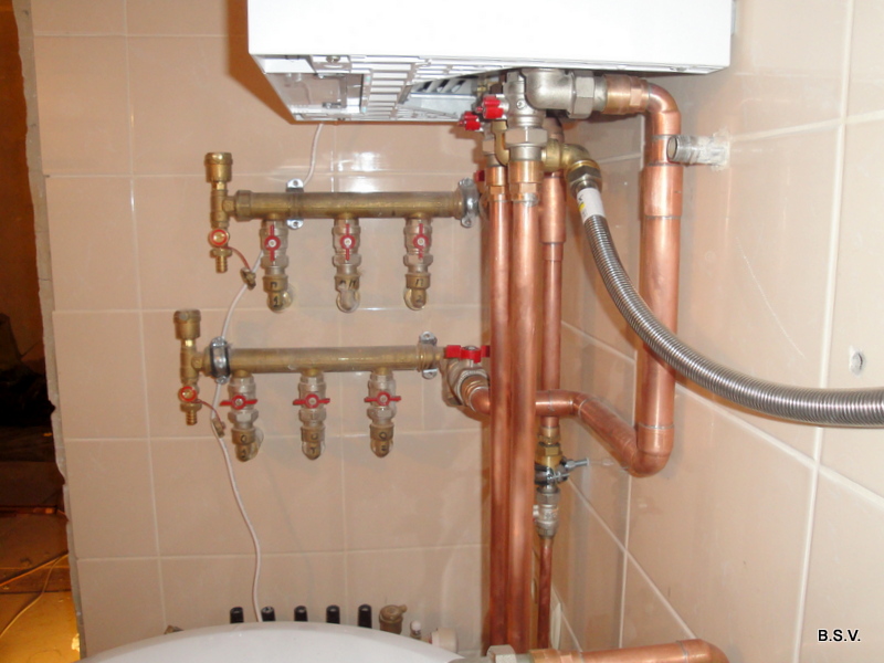

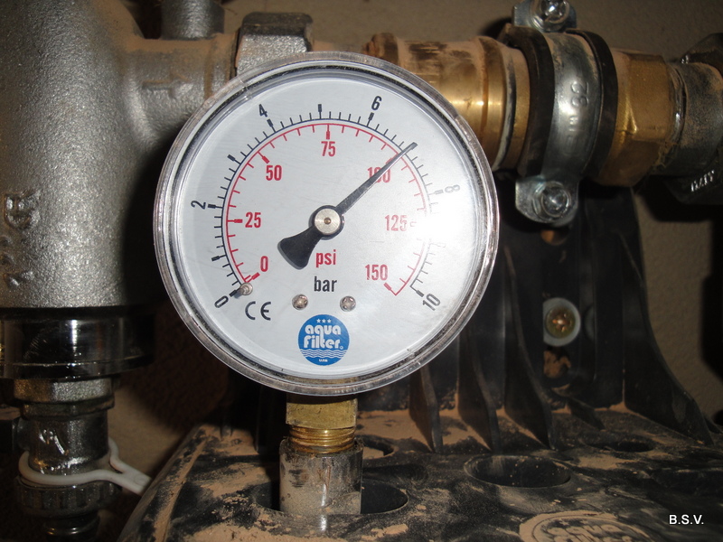

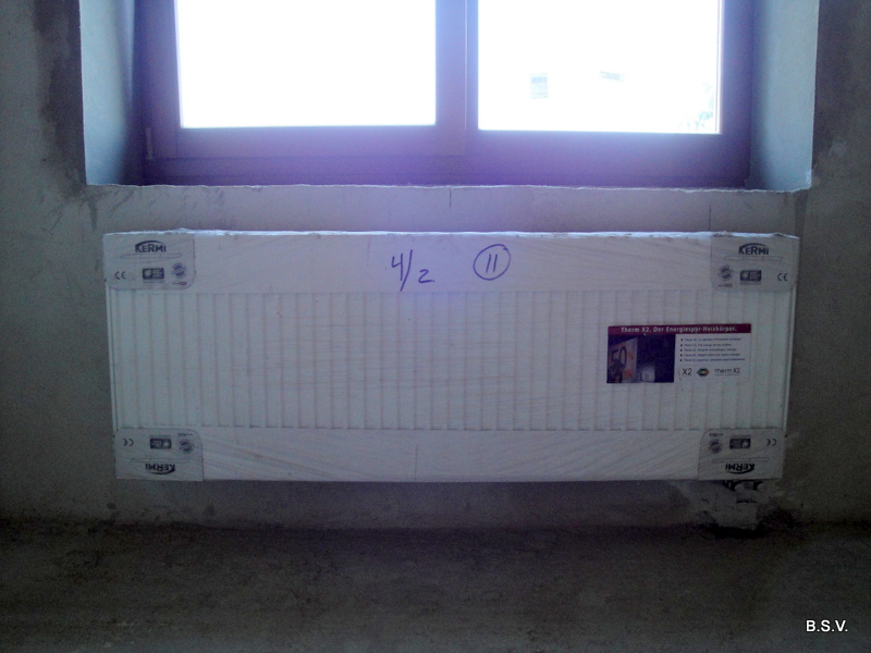

Так, как газа пока нет, система проверяется воздухом.

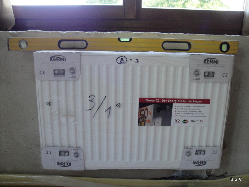

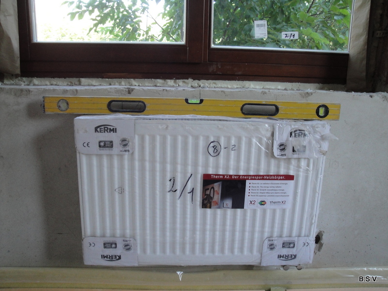

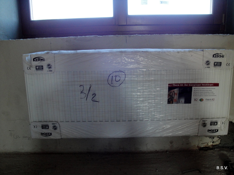

Выводы радиаторов фиксируются "ротбантом", радиаторы снимаются и оставляются на хранение до окончательной их установки.

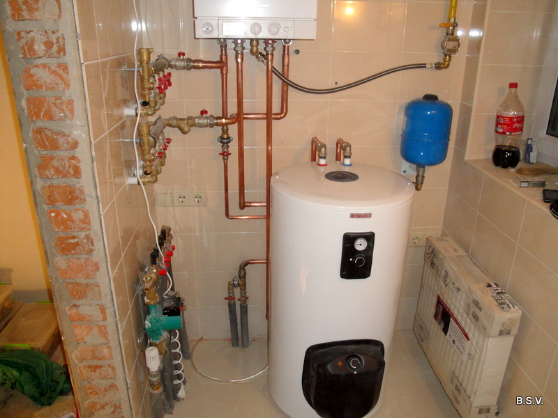

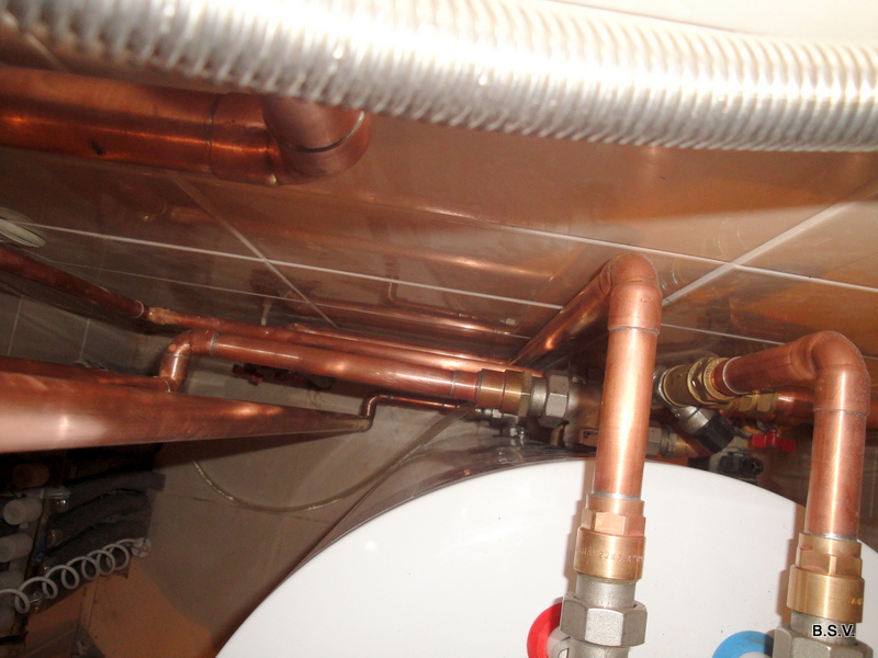

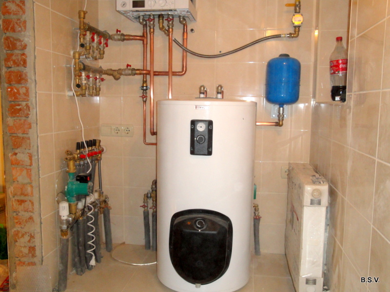

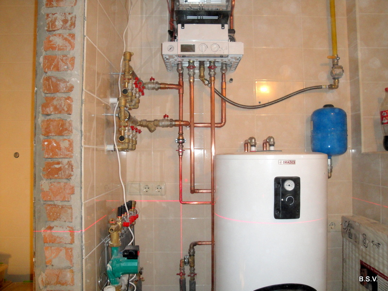

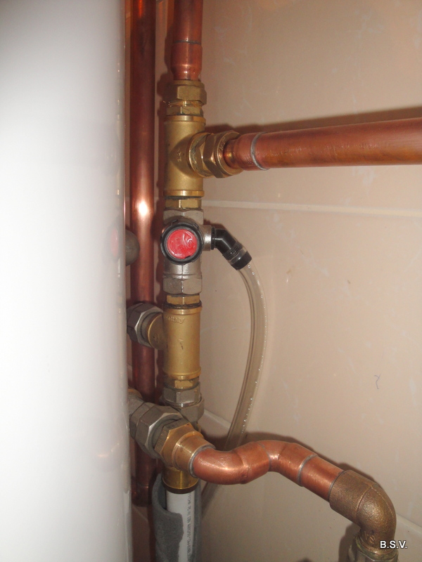

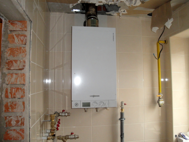

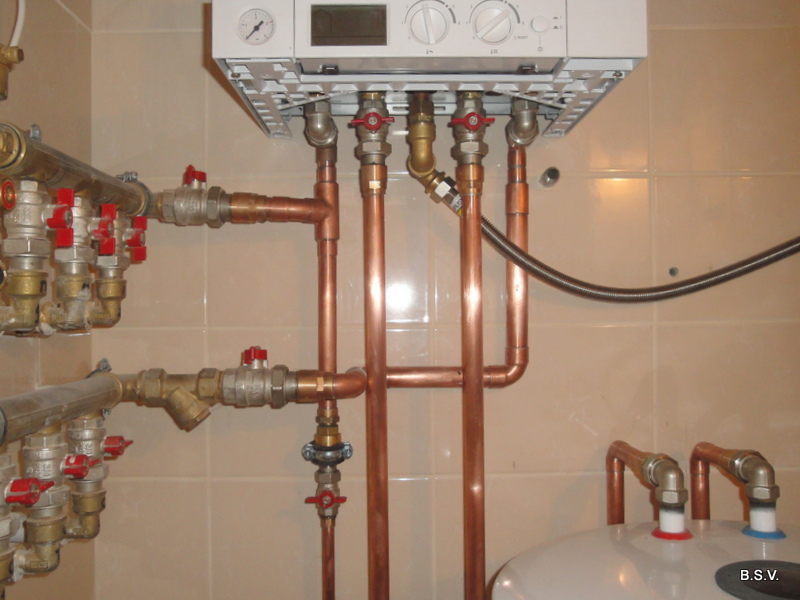

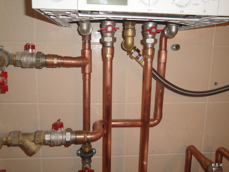

Котельня в чистовом варианте.

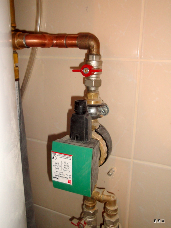

Котел-одноконтурный Висман Витопенд 100, комбинированный бойлер Дражице 125 л., циркуляционный насос ГВС Вило Зет-15.
Наружная разводка котельни выполнена медью.
Побольше б таких фото по основным моментам - поменьше будет дурацких вопросов от таких как я :beer:

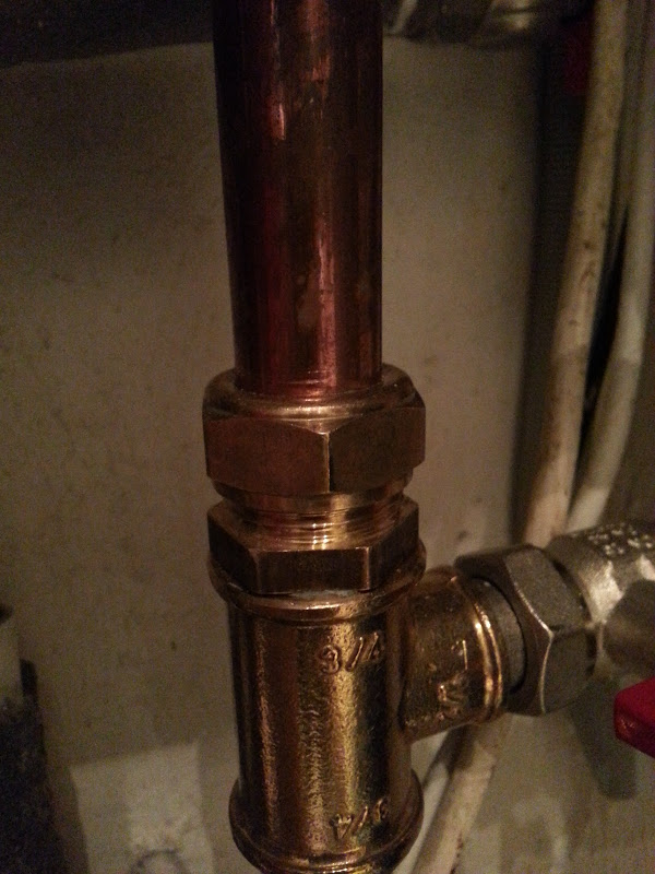

Перешёл на такие соединения:
Главное не ставь их на часто разбираемые участки.
