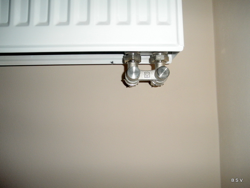

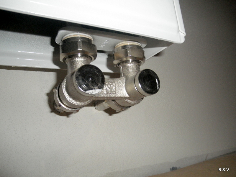

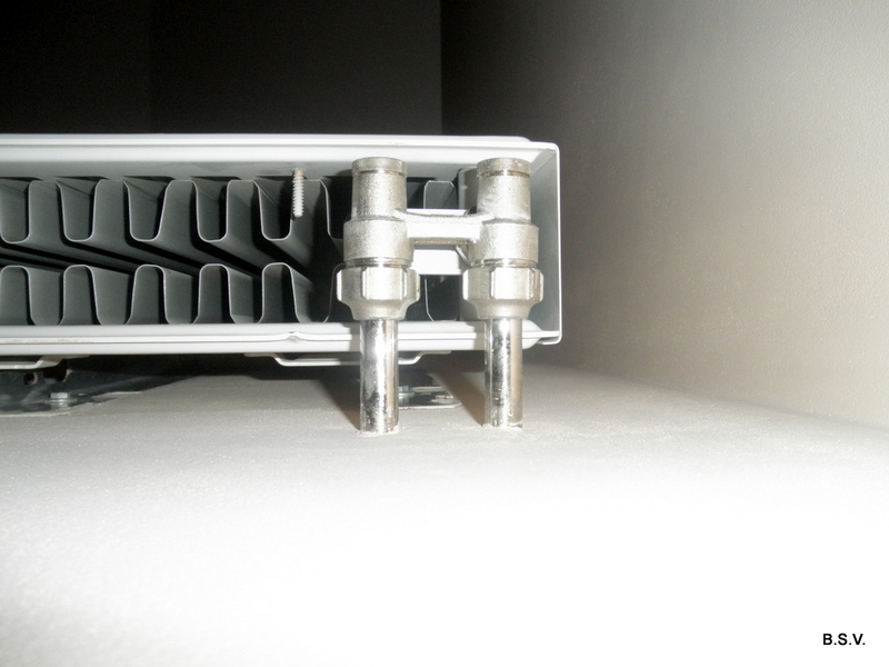

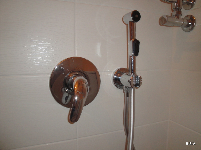

Перешёл на такие соединения:
Мне они по дизайну не нравятся.
Интересные цены на них, отправил тебе на почту:beer:
Главное не ставь их на часто разбираемые участки.
Г-м... Ума не приложу зачем участки разбирать. И часто - это сколько?

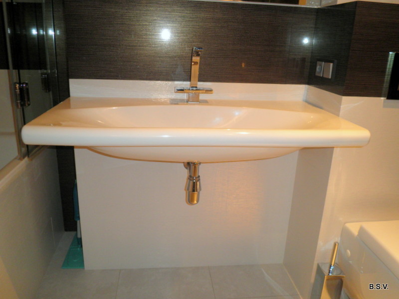

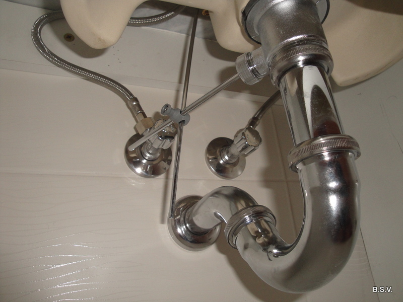

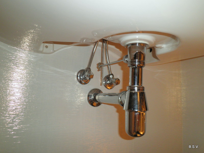

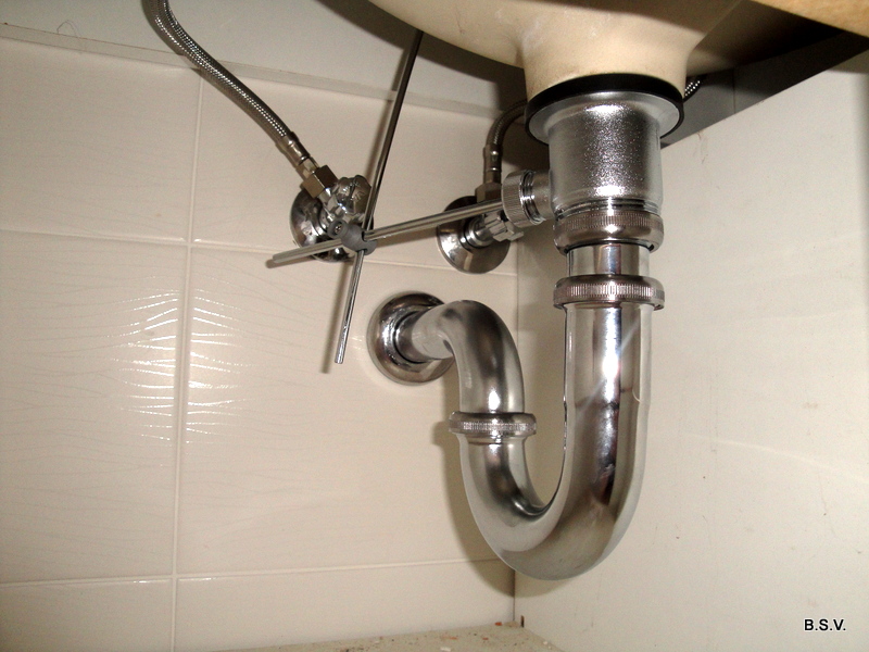

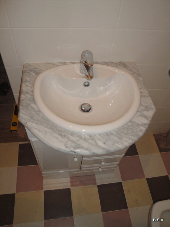

]Почему рычажок пробки умывальника установлен так криво?:)
Почему-то всегда мало расстояния между отверстием под смеситель и стеной....
Почти во всех моделях умывальников.

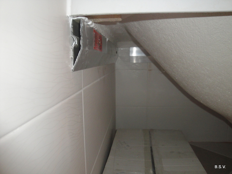

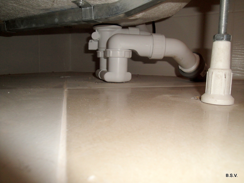

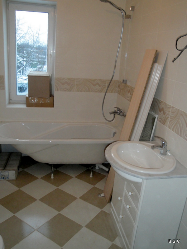

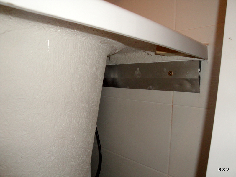

B.S.V., підкажіть,що це за металеві планки які прикручені до стіни і фіксують краї ванни?вони йшли в комплекті?чи окремо купували?як вони називаються?
Для этого существуют пассатижи-кусачки....;-)
И шо?

И шо?

Я об этой фотке....
www.stroimdom.com.ua/forum/attachment.php?attachmentid=241536&d=1357851227
Я тоже не "откусываю"... мало ли....
А что "мало ли"?
Выглядит некрасиво очень,криво.
А что "мало ли"?
Ну, во-первых, это фото могло быть сделано ещё на стадии монтажа. До регулировки этого узла. А такой этап есть.
Во-вторых, "откушенное" может выглядеть хуже, чем цельная деталь. Это ведь просто хромированная металлическая деталь. После разрушения слоя хрома, бывает, выглядит непрезентабельно.
Торец откушенного(отрезанного) рычажка никак не может быть виден от стены.А выкрученный и стоящий криво-очень даже навиду.
И вообще,ребята,я же не спорю. Я говорю,что это естетически некрасиво и у нас бы такой монтаж не прошел. Из-за такой мелочи.

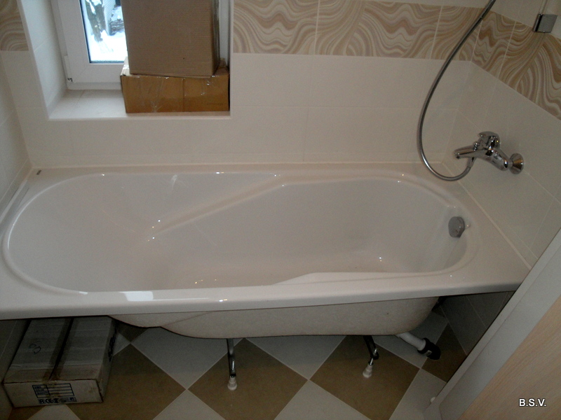

Мне кажется, что это не планки, а порезанное штукатурное правило ...:D
Итак, разбираем почему.
Расположение по оси донного клапана диктуется такими условиями:
1. Формой штырька, которым будет подниматься, опускаться пробка.
2.Направлением отверстия в корпусе крана.
3.Расположением этого отверстия на корпусе крана.
Последовательность подключения:
1.Кран со штырьком крепится на умывальник.
2.Поднимая, опуская его, Вы увидите, где должен быть расположена направляющая, поднимающая пробку.
3.На эту ось ставиться донный клапан.
Если низ еще можно немного подогнуть, то та часть, которая движется непосредственно в корпусе смесителя, должна быть ровной.
На разных смесителях, разное расположение отверстия.
На фото, предоставленном Корни, оно расположено строго сзади, поэтому на этом смесителе расположение по оси донного клапана будет перпендикулярно стене +-5*.
На моем фото, смеситель Hansgrohe, у которого, как все знают, отверстие под направляющую смещено направо где-то на 15-20*.
Соответственно и донный клапан будет смещен налево где на такую же градуировку.
В отношении подрезки штырьков, я подрезаю их только тогда, когда они чему-то мешают (но буду иметь ввиду)
