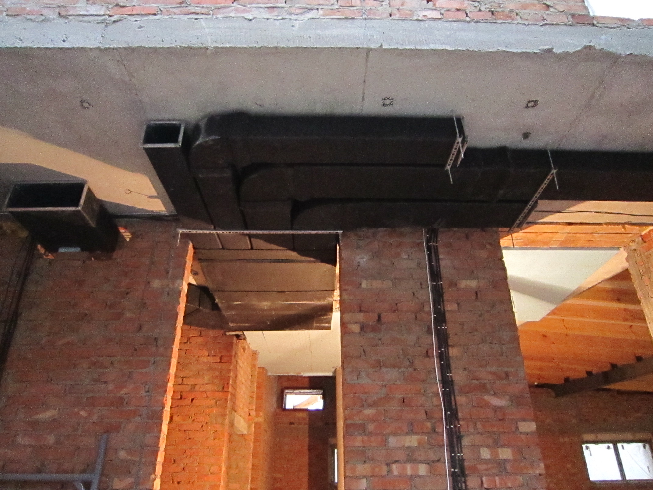

фанкойл настенного типа, я типа поумничать решил и выпендриться ))) Основное назначение для кондиционирования но в виду применения ТН начал интенсивно использоваться и на нагрев и на охлаждение.
А я люблю такие ↓ )) канальные.

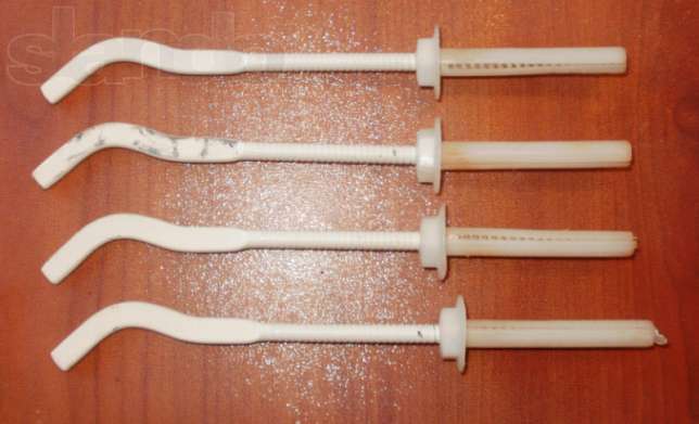

А крепеж на чем:D
Мы наверное про разный крепёж говорим. У меня вот такой на биметалл.
На фото у Сергея стальные радиаторы, о них и пошла речь. Про алюминиевые речи не было...

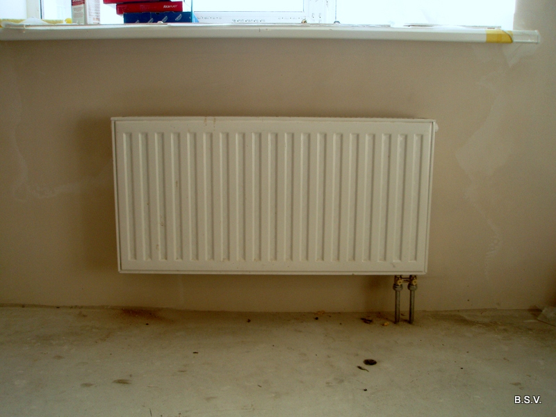

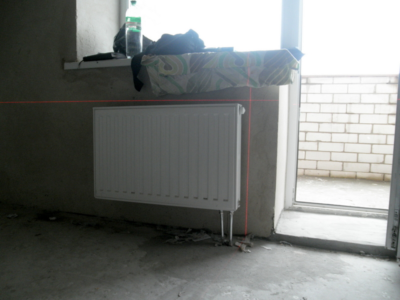

На пеноблок радиатор повесить просто: я даю усатый дюбель для средних нагрузок д12 и болт с шайбой д6. Как ни страннно - всё пузато держится. Закручивается трещёткой. выставляется по разметке.
И причём тут Сергей? Я про Андрея крепёж писал.
Андрей также писал о крепеже стальных радиаторов.
По Вашему вопросу.
Длинный 200 мм крюк, даже того качества, который Вы показали, прекрасно выдержит алюминиевый и биметаллический радиатор.
В этом альбоме все радиаторы вешались именно на газобетон со штукатуркой.
Там есть и окончательный вид.
Отопление работает чуть больше года.

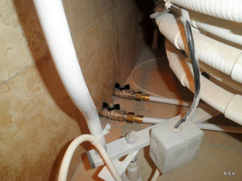

В практике, есть еще несколько радиаторов, подключенных из пола, но это только в том случае, если не было технической возможности подключить из стены.(на фото)
Это здесь
Также есть радиаторы из пола, если используются уже имеющиеся радиаторы и элементы из подключения, типа такого.
Сергей привел свои фото в посте №693
www.stroimdom.com.ua/forum/showpost.php?p=2009829&postcount=693
Ему последовал вопрос в посте 696. www.stroimdom.com.ua/forum/showpost.php?p=2011036&postcount=696
радиаторы висят на стенах из газобетона?
на какие дюбеля крепили?
Сергей ответил
10х100 мм + болты с шайбами 8х100 мм]
Потом подключился Мурава.
Разговор идет о стальных радиаторах. Если внимательно читать тему и замечать сообщения других форумчан, тогда можно почерпнуть гору полезных советов:beer: и не возникнет вопросов)
Сергей, не кипятитесь, я даже не знал как крепятся стальные радиаторы.

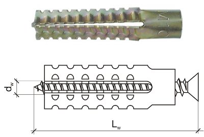

Но есть проблема с крепостью газика, отсюда и вопрос как лучше крепить именно такие крюки. Что-то сомневаюсь в родных дюбелях. Встречал для таких стен винтовой дюбель и химический анкер. Кто-нибудь пользовался?
Он для пористых кирпичей, г..но редкое (пользовался теми, что в ампулах).
Для пеноблоков самый лучший крепеж это
Сверлите отверстие на 8мм, в него вбиваете 10мм анкер и вкручиваете штатный шуруп. Радиатор висит так, что можно садится на него.

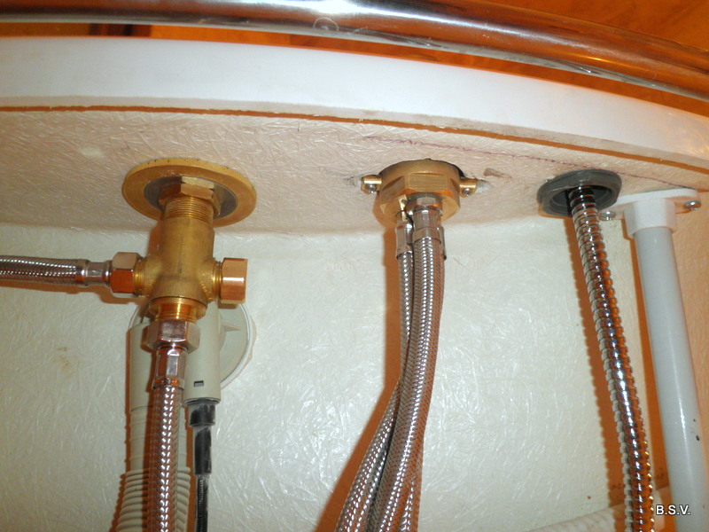

В соседней теме, вопрос о врезке смесителя в ванную.

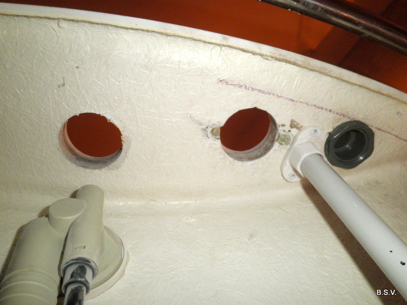

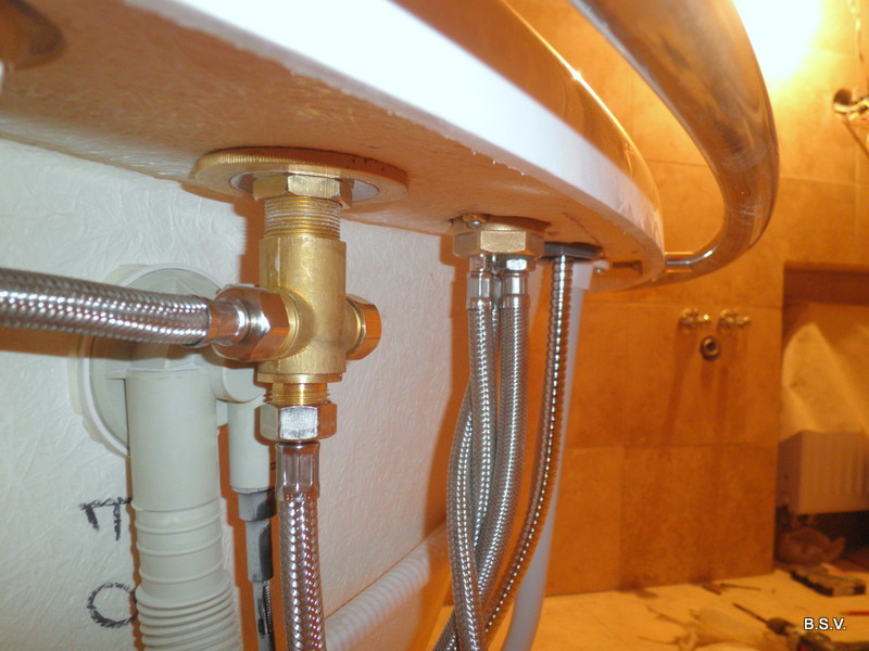

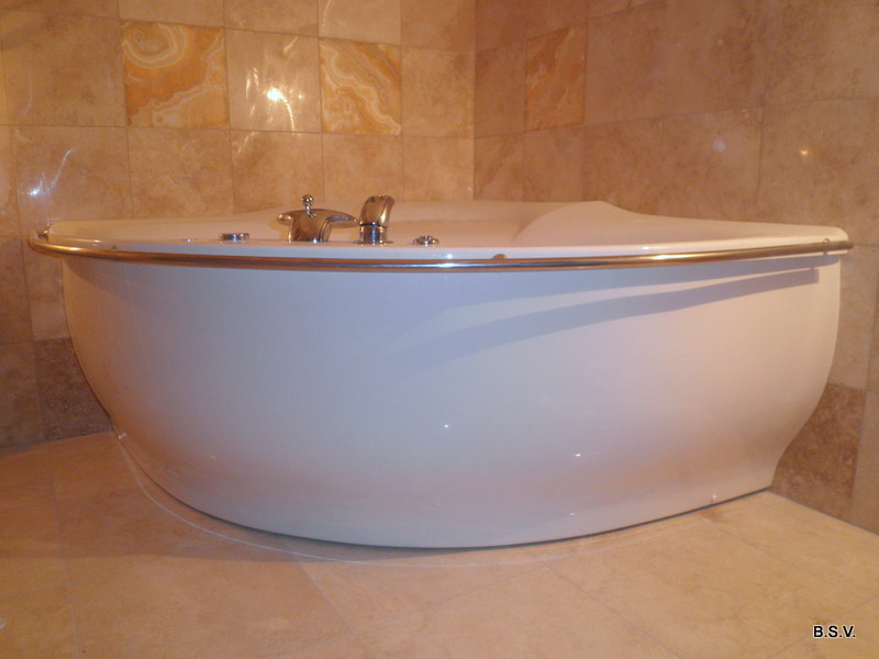

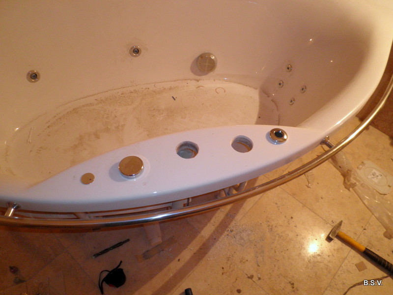

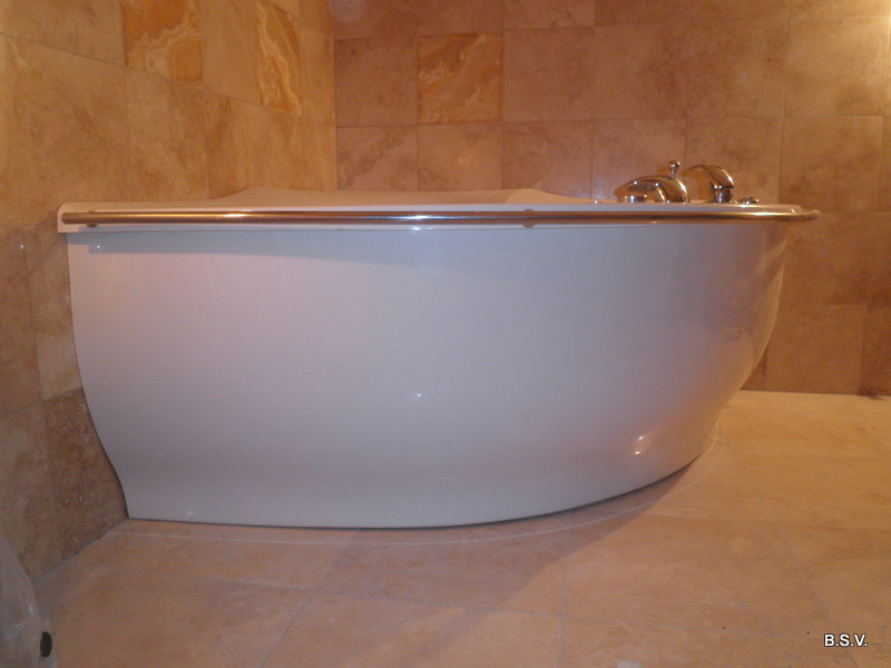

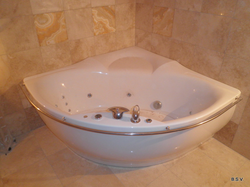

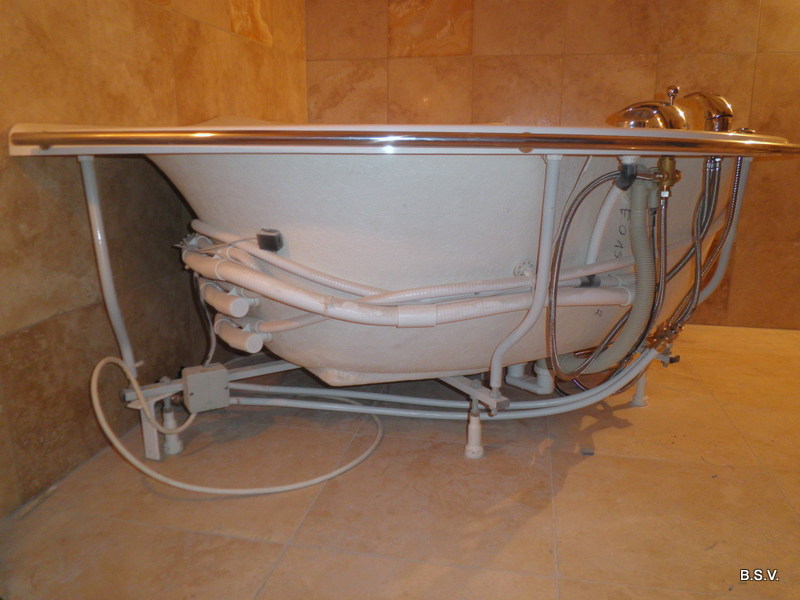

Сам процесс снимался редко, тут был сфотографирован из-за определенных трудностей, вызванных большей толщиной ванны, чем длина одной из частей смесителя.
Последовательность.
1.Примеряемся.
2.Ставим крестики, где нужно сверлить.
3.Алмазной коронкой сверлим отверстие.
4.Крепим смеситель на ванную
5.Подключаем трубопроводы.
Извините, но ванна до конца не установлена (свеженькое), поэтому примыкание к стене пока не смотрим :)

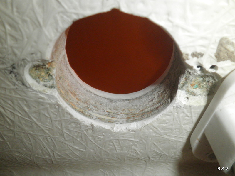

Не в обиду. Сверлил обыкновенной коронкой по дереву, снизу вообще сколов не образовалось, идет как по маслу.
Практически можно и одним сверлом- одно отверстие, а затем лобзиком, но если есть алмаз, зачем рисковать.

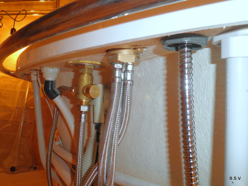

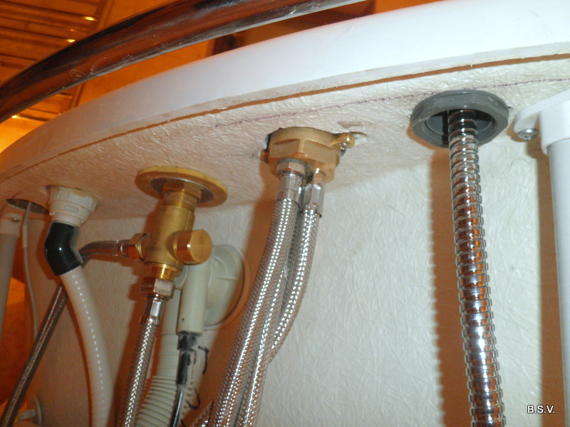

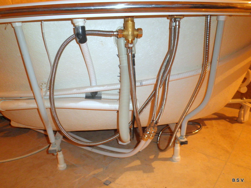

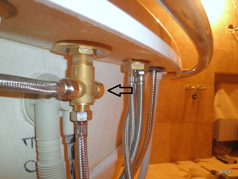

Як називається і яке призначення цієї "пасочки"?
1. Заглушка 1/2* ВР.:)
2. Заглушивание неиспользуемого выхода
Перепрошую стрілочку не правильно поставив, я мав на увазі цілу пасочку, а що це заглушка я знаю!:)
Це переключатель на душ, або змішувач.
Кстати, вот я по этой штуковине, у меня на одной ванной подкапывает душик, там этот клапан как-то регулируется на закрытие? Прижимаешь кнопку не капает.
Скорее всего, придется снимать эту крестовину и смотреть что там- резинка пришла в негодность или уже седло выело.
Де можна подивитися на цей змішувач і переключатель? Як підключати його?
Та новое, только поставили.
Может пружина слабая (попробовать растянуть ?)
Если не затруднит, отпишитесь по результатам.
Пока с такой проблемой не сталкивался.
