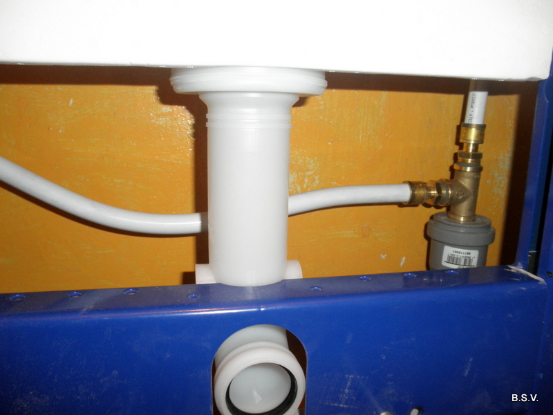

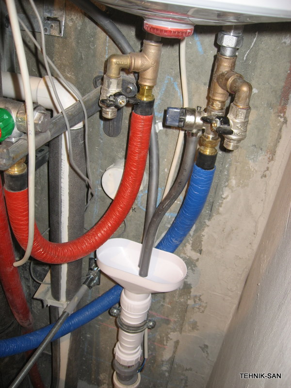

Я собираюсь в квартире повесить електрический бойлер. Нужно в канализацию вывести дренаж от бойлера. Горизонтальная разводка канализации по квартире выполнена пластиковой трубой диаметром 50мм. В этой теме на первых страницах Вы выкладывали фото на которых показано подключение бойлера, но эти фото не очень подробные. Могли бы Вы показать более подробно это подключение. Меня интересеут в первую очередь как врезаться в канализацию (какой тройник поставить)? Какой трубой вести линию дренажа до бойлера? Как подключить сам бойлер к дренажу?

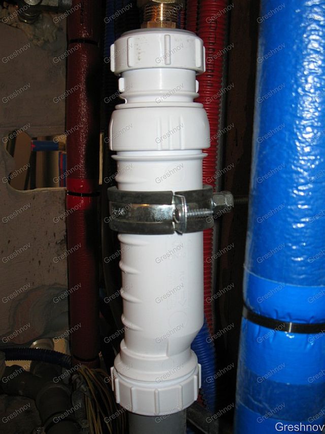

Учитывая, что указанных сифонов у нас в стране нет, делаю так.
Просто Вы невнимательно смотрели. пост 180
Спасибо! Это то что нужно. Ели я правильно понял, то Вы в заглушку вставили тройник или крестовину и все? А как крепили в заглушке?
Фото где-то есть, но не найду, поэтому на словах.
Если в горизонтальную канализацию, то:
1. тройник 50/50/45*
2.отвод 50/45*
3. труба или ее кусок 50/250
4. заглушка 50
5.снаружи заглушки муфта, угол, тройник, крестовина ВР (по конфигурации.
6.внутри заглушки удинитель НРхВР 1/2* 10 мм.
Раньше применял обыкновенну дешевую трубу с компрессионными фитингами.
Сейчас ставлю в основном ТЕСЕ, но это не особо принципиально.

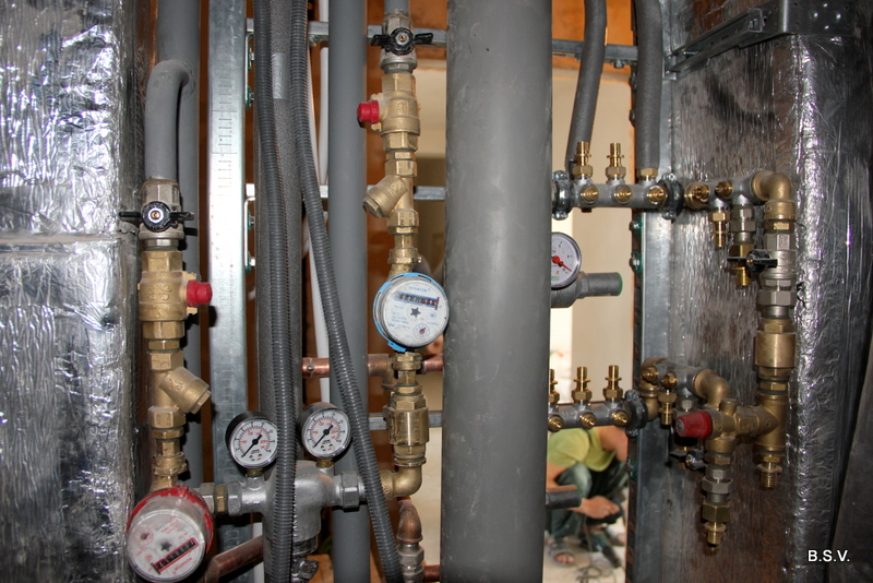

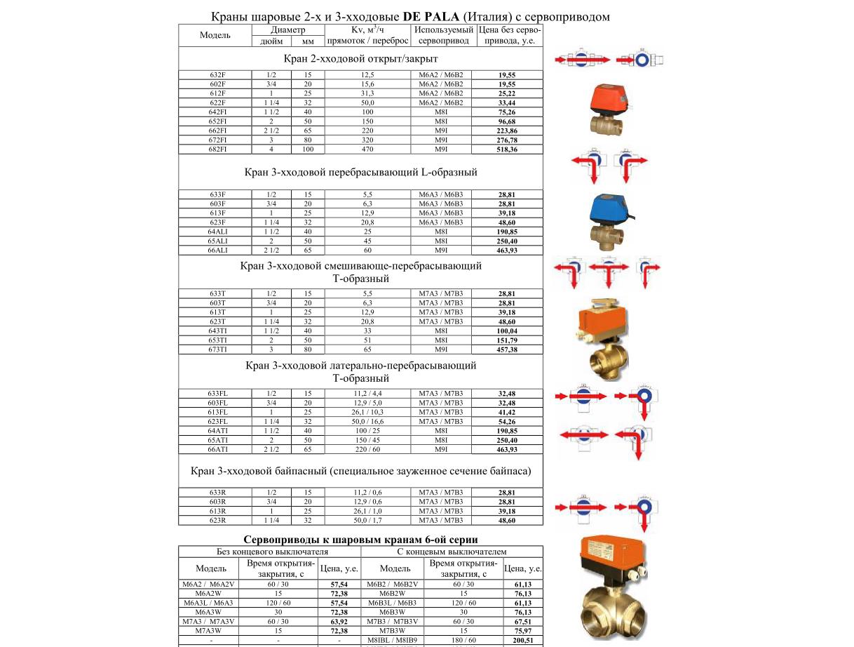

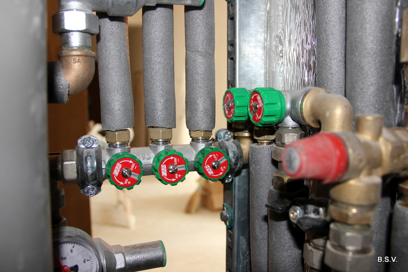

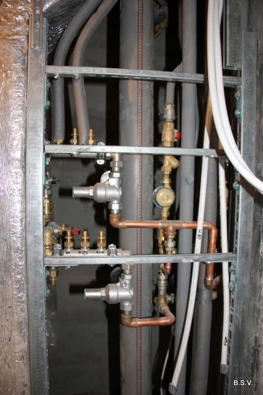

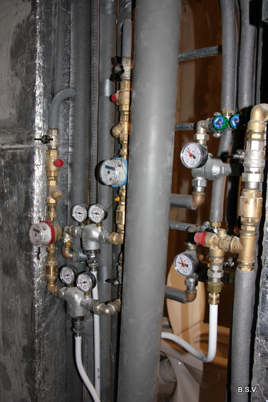

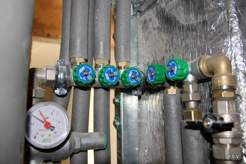

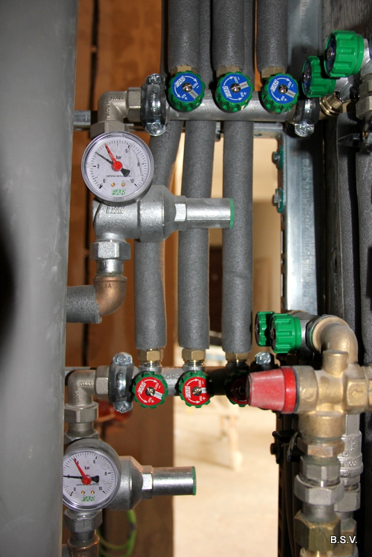

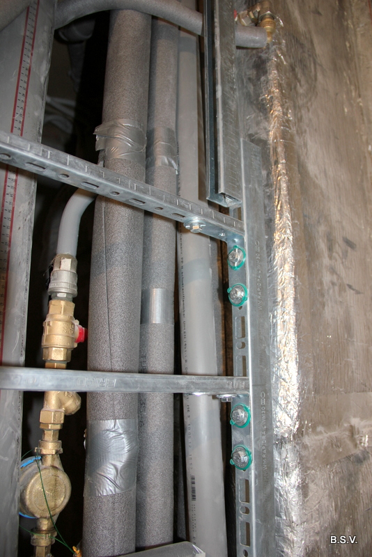

Запорная арматура "Bugatti", кран с сервоприводом "De Pala", редуктора давления, промывные фильтры "FAR", трубопроводы ТЕСЕ, канализация "Ostendorf", частичная переделка отопления, то чем и было-Kan.
Крепежные системы, профили:"Walraven", "Erico", украинский металл+ сварочник.

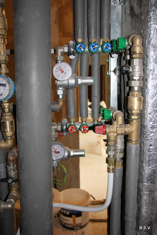

DePala отличные краны и приводы
Только вот на фото они прикручены наглухо и отремонтировать их в случай чего без срыва пломб не получится, их надо было ставить в другом месте.
а разве по нормам допускается ремонт без срыва пломбы?
Interso, сколько лет вы ставите Депалу? интересует как долго работают до отказа (привода).
Какие нужны нормы для ремонта сервоприводного крана?
Года два назад ставил,пока звонков на счёт проблем небыло.
В конце мая буду монтировать котельную и там тоже буду ставить эти краны.

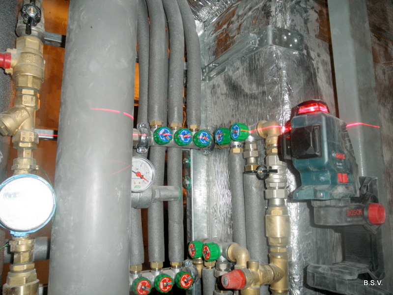

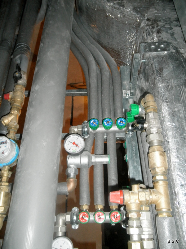

B.S.V., как Депала рекомендует себя?
Обычно ставлю FAR с 8 сек. приводом, но сейчас с ним перебои.
Депала стоит на 2 объектах. Свою функцию выполняет.
Добавлено через 4 минуты

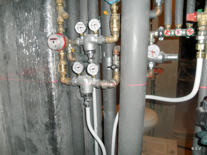

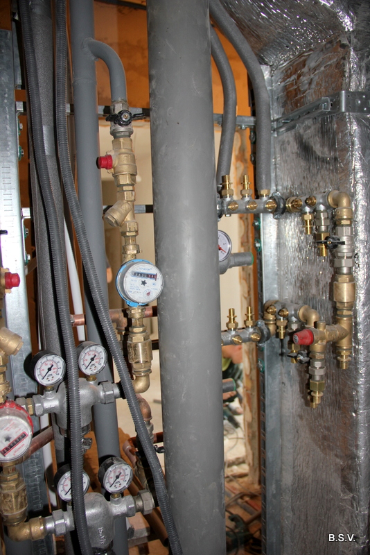

До счетчиков вся арматура должна быть неразъемной.
Счетчики, во всей данной конструкции, являются самым слабым звеном, поэтому сервопривод стоит до него.
Да и по умолчанию, система защиты от протечек ставиться всегда после шаровых кранов.
В каком плане самое слабое звено, что типа лопается и заливает?

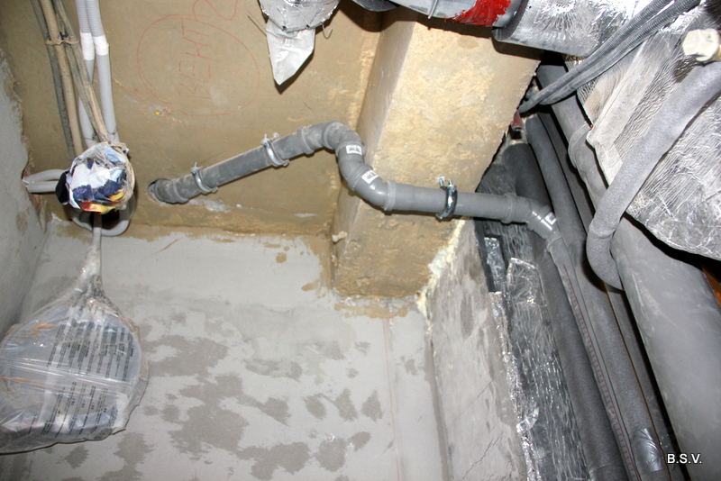

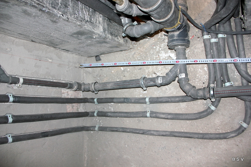

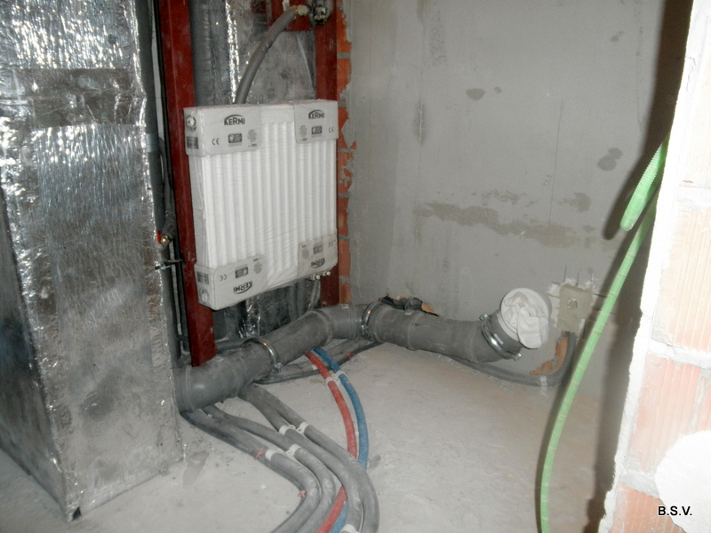

На предпоследней фото у Вас заканализирован кондер (если я не ошибаюсь). Простите, но это не совсем правильно. Существуют специальные сифоны для кондиционеров (например HL138). Сифон внутри-стенного монтажа, с запахозапирающим клапаном (шарик).
Согласен.
Но www.hl-system.ru/?news=1 их сейчас в Киеве нет, Мурава забрал последний и далеко не все кондиционерщики в восторге от них.
Да и заказчикам, дополнительные лючки не особо нравятся.
Так, как у нас тема о "картинках", выставьте пожалуйста фото правильного монтажа.
