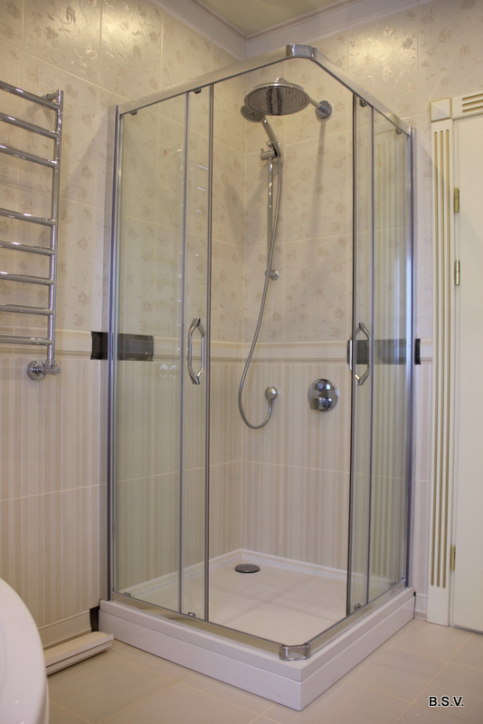

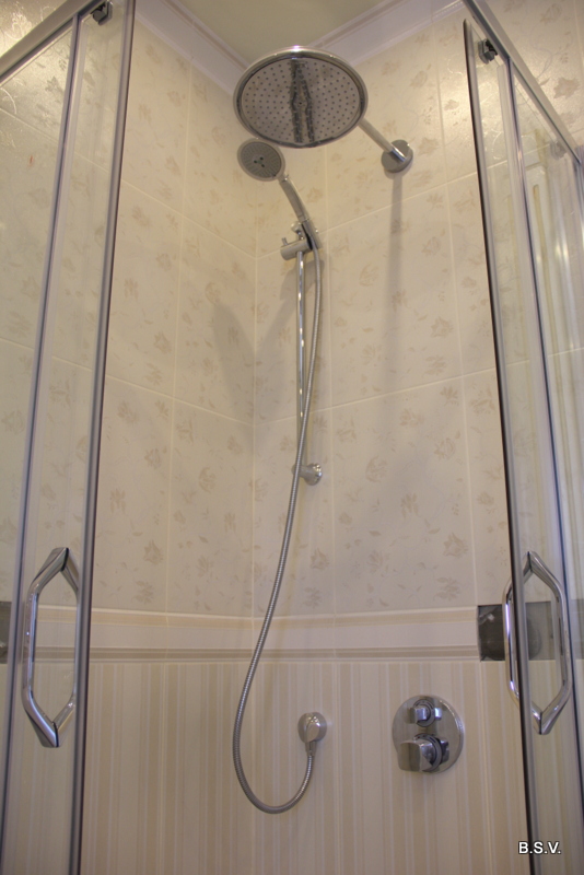

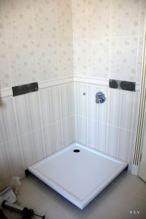

В другом санузле было потруднее.

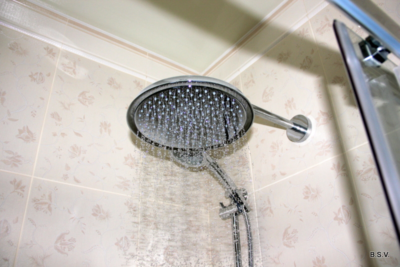

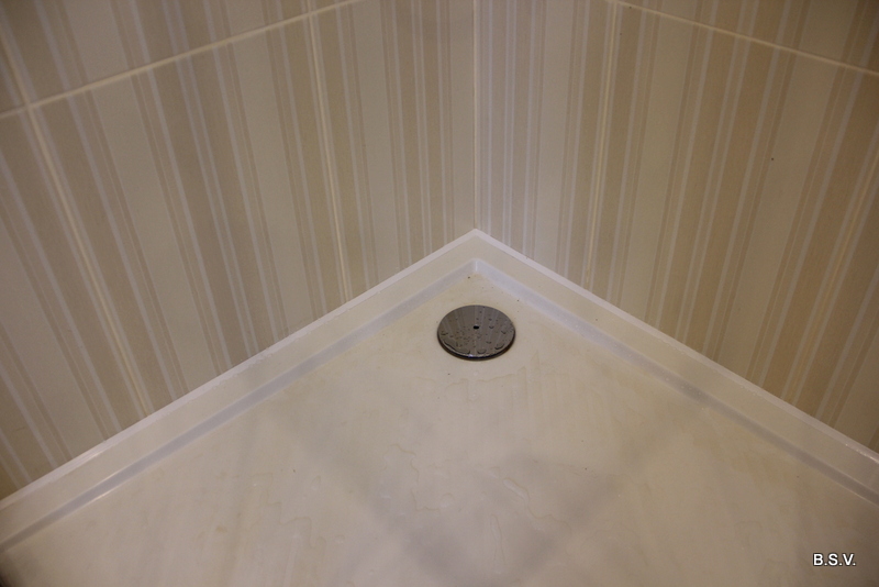

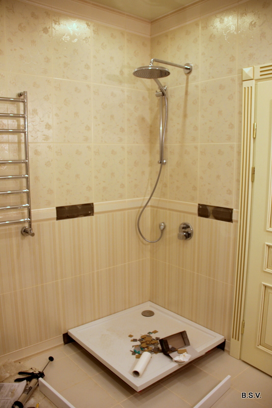

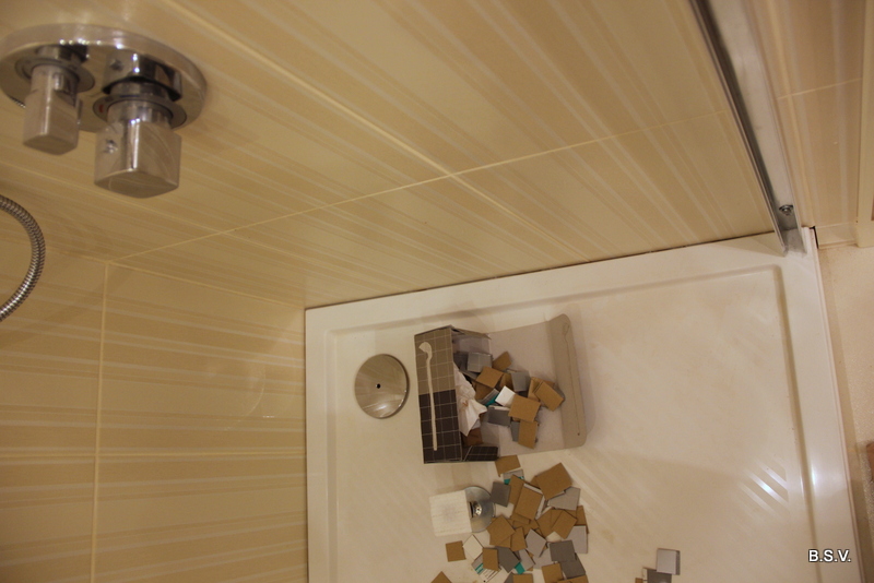

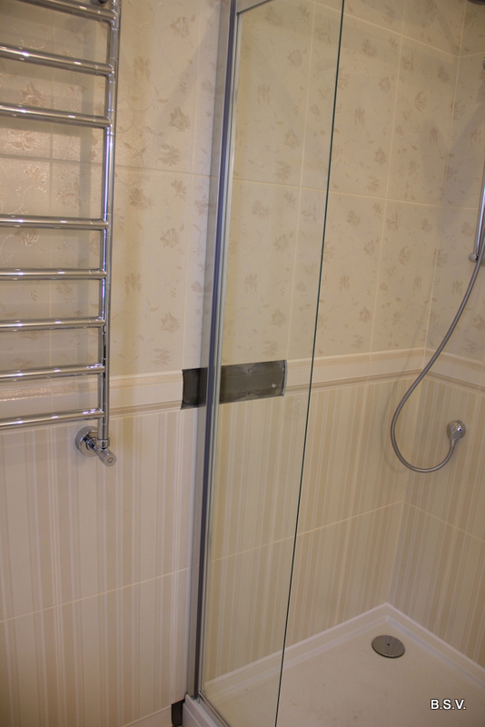

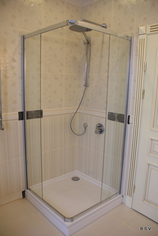

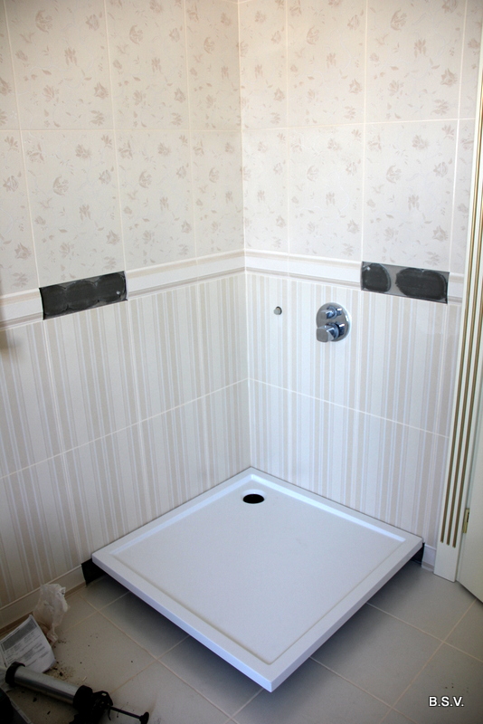

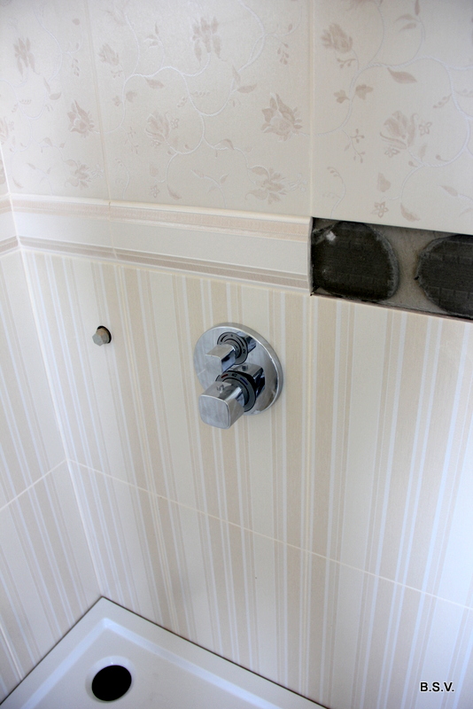

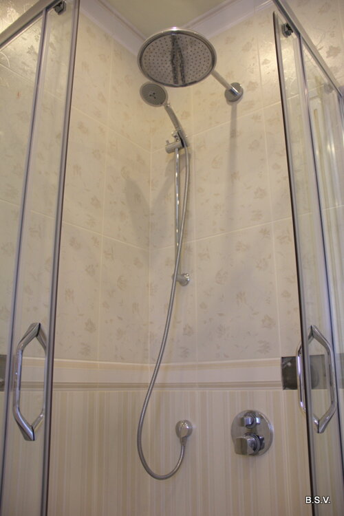

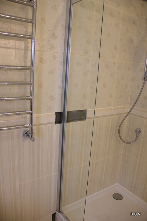

Сначала душевая кабина.

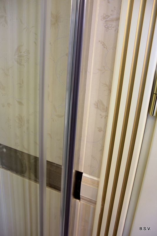

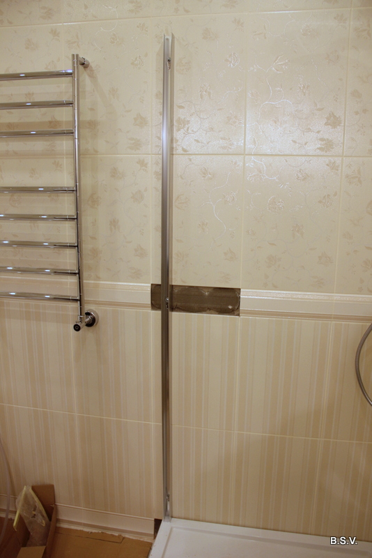

И опять фриз, который вызвал переделку смесителя.
Стойка душевой кабины должна плотно прилегать к стене.
Фриз этому мешал.
Вариантов решения два.
1.Вырезать в фризе посадочное место для планки.
Но идеально точно может не получиться, кроме того, подобную операцию можно сделать только алмазом.
А это пыль и полная уборка всех стен,пола и потолка.

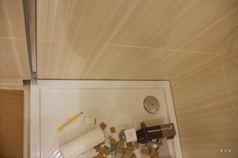

2.Пришлось фриз снять, а плиточник потом точно подрезал, под установленную кабину.
Такая же ситуация была с поддоном.
По процессу установки, все по стандарту, как выше описывал.

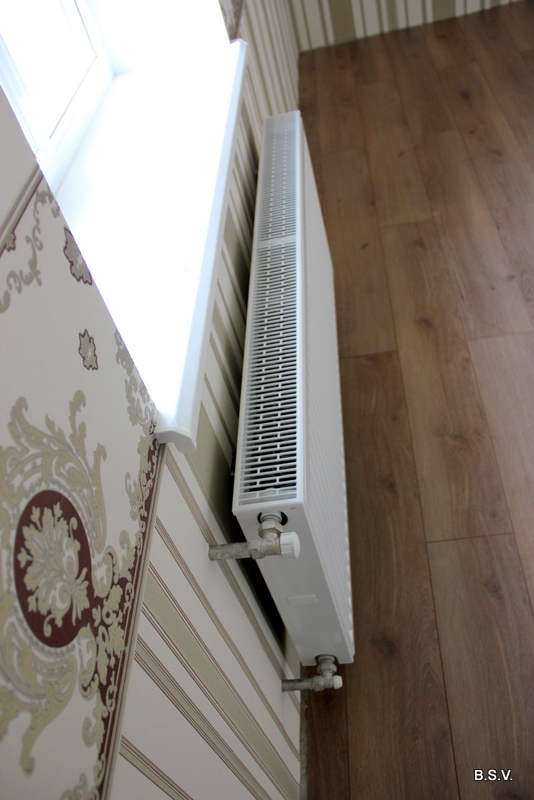

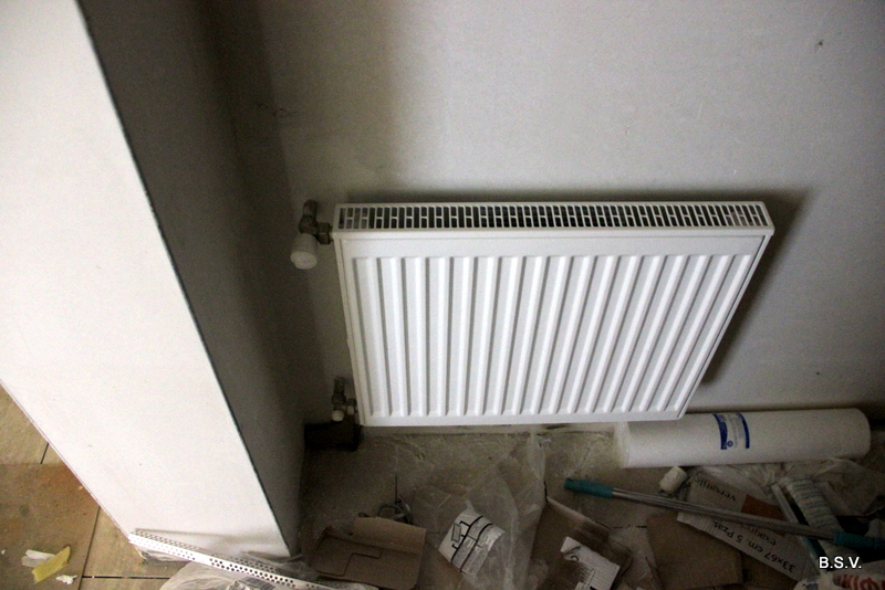

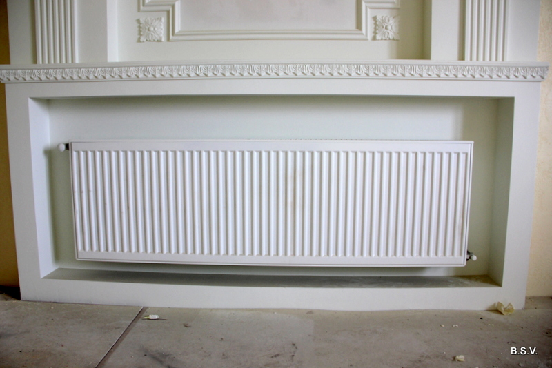

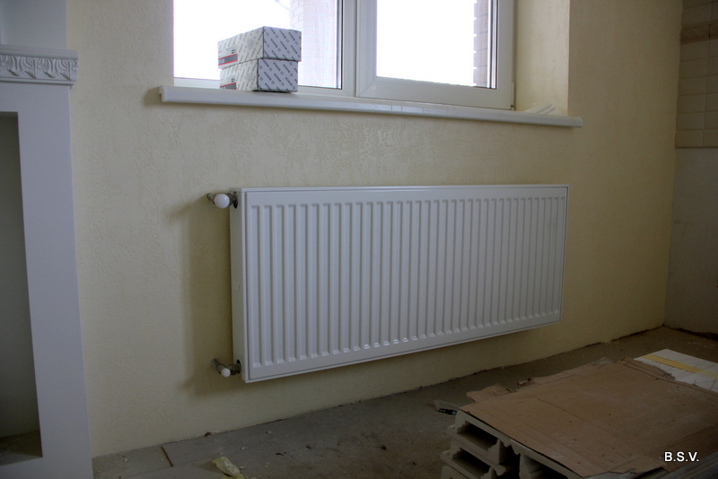

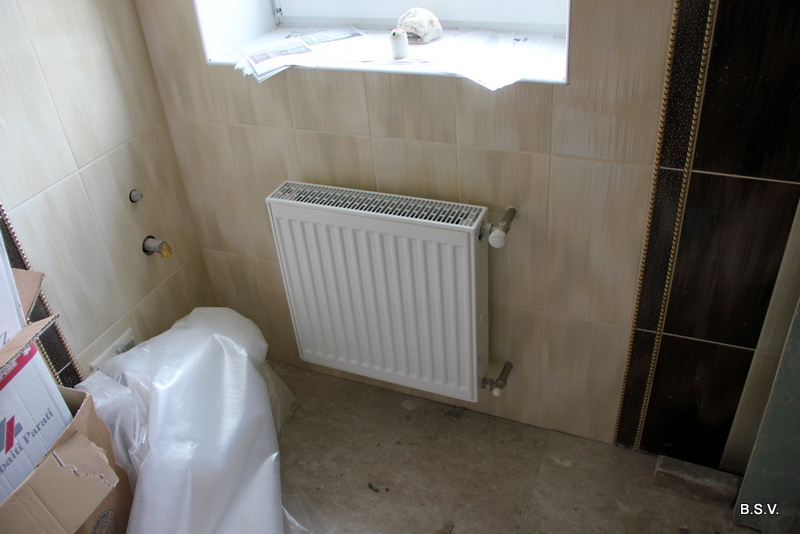

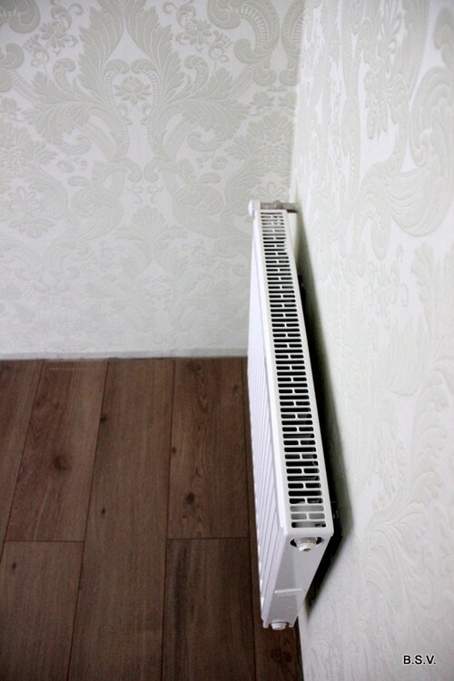

Немного раньше были установлены "на чистовую" радиаторы.
Ну наконец, я уже переживать начал.

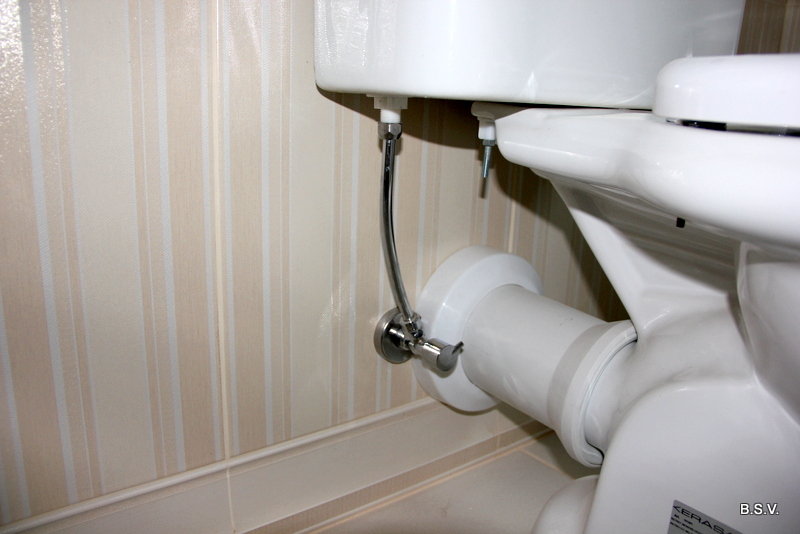

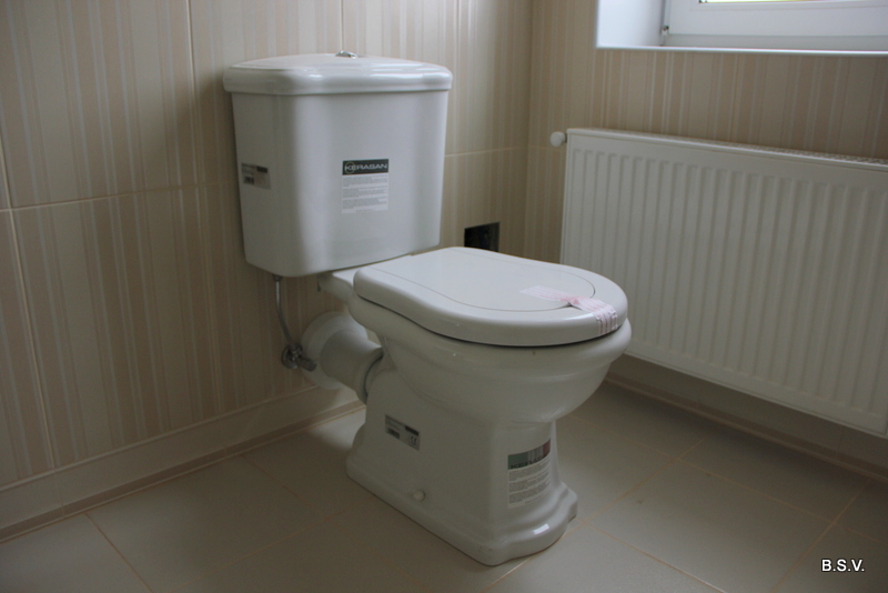

Недешевый унитаз.
Но плоскость его прилегания к стене оставляла желать лучшего.
тоже подтверждаю, попался этот Керасан мягко говоря кривоватый, удивляет, что за такие деньги он кривой.
Густавберг тоже не блещет геометрией. Официально рекомендуют пользоваться прокладками. В три слоя.
Это говорит только о том, что у них идет натуральная керамика, а не прессовка какая-то. Мне пришлось с этим сталкиваться когда отжигали геральдику на фасад. Исходные детали имеют размер где-то +8% от требуемого. В печи может произойти все, что угодно, в зависимости от взаиморасположения деталей. Что-то садится на 8%, а что-то и на 10%. Натуральная керамика по своей природе не может быть идеальной. В этом и фишка.
... В этом и фишка.
Поди поясни это купившему такую фишку за эпически несуразные деньги :lol:.
::D:D:D
А в чем проблема? Пусть покупает пластик. Почти бесплатно и почти ровно..
ЗЫ. И тут я понял почему ставят золотые унитазы. Они ж ровные!!! А если кривые, то любой с удовольствием и бесплатно напильничком его, напильничком...

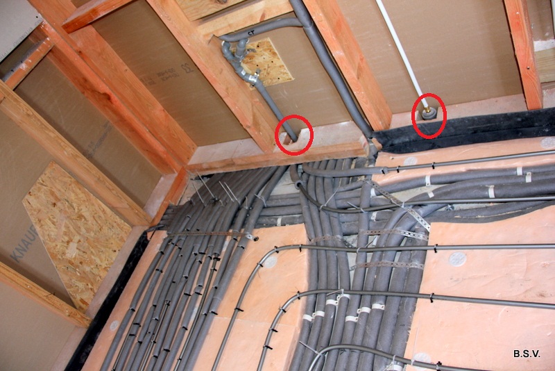

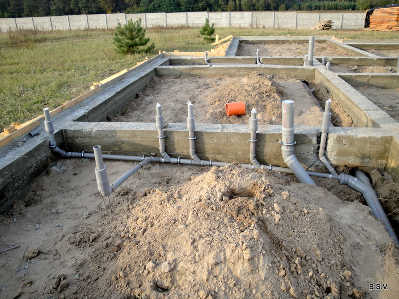

B.S.V., где то на вашем фото видел уложенную водопроводную трубу в гильзе от скважины в траншее. Траншея была, вроде, глубиной 1,3 метра.
Расскажите мне, пожалуйста, как вы ее копаете? :D
Я выкопал глубиной 1,1 метра, но дальше я в нее уже элементарно не помещаюсь. Можно конечно ее расширить, но это лишние пол-дестяка кубов земли (траншея длинная).

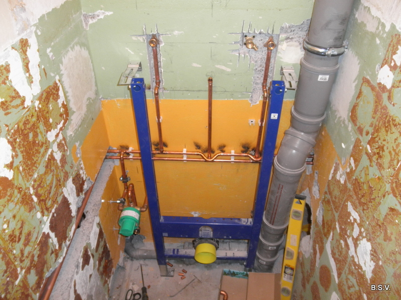

И еще вопрос, если можно. Насколько точно должны совпадать выводы канализации на этапе когда трубы закладываются до черновой стяжки? Вот как на этом фото, например.
Спасибо!

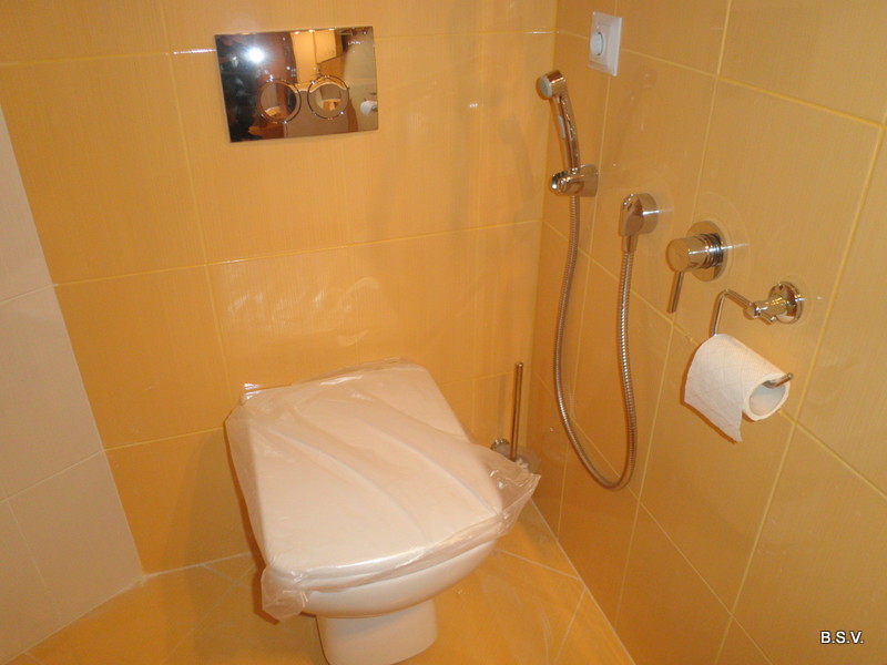

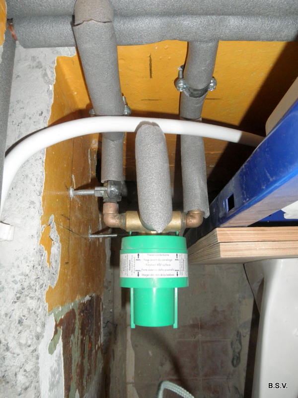

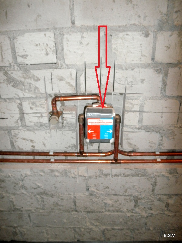

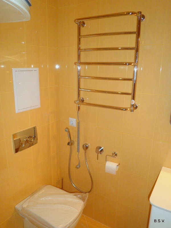

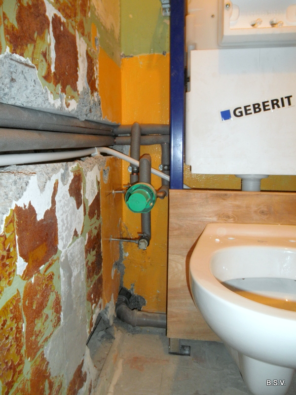

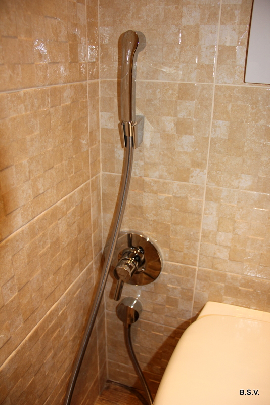

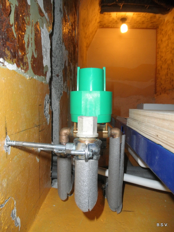

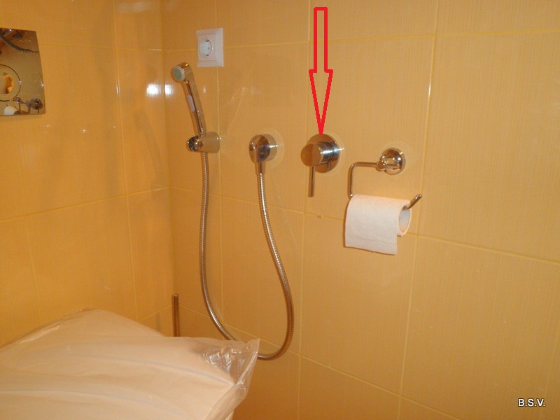

Начну с малого....один из варинтов монтажа гигиенического душа на базе встраиваемого смесителя от Hansgrohe. Добавлю:вариант с финишным фото делал не я, это первый дом моего заказчика.

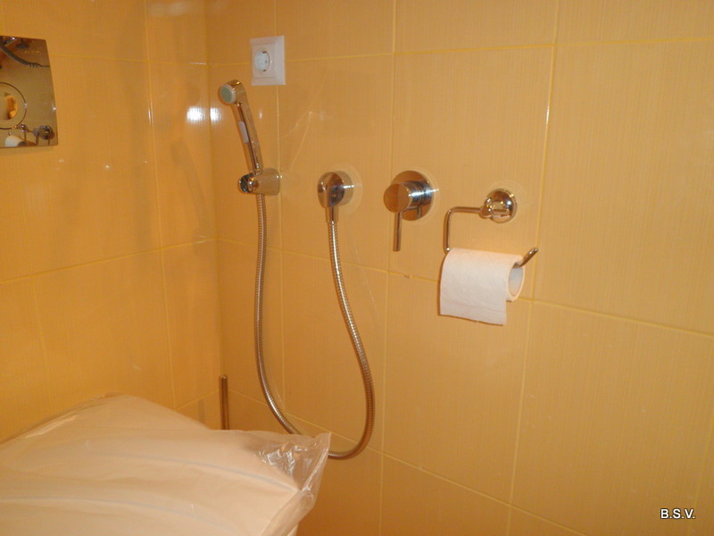

А вот там где, черновые работы по установке гигиенического душа-это моя работа на втором доме. Работы усложнялись в связи с не совсем стандартным материалом стены дома...На фото можно заметить ньюансы монтажа в подобных домах...
А есть побольше фоток монтажа именно этой модели гигиенического душа (online-santehnika.com.ua/gigienicheskie-sistemy/31764000-focus-s-smesitel-dlya-dusha-(naruzhnaya-31767000-_-skrytaya-chast-13620180).html) (интересует монтаж скрытой части). Ато купил, а теперь голову ломаю как лучше смонтировать и зачем там пластиковый колпак...
Пластиковый колпак защищает от пыли и грязи до момента установки чистовой ручки
Спасибо!
1.Как правило, копается траншея шириной в 2 штыка. Мы ее не копаем.
Эта работа выполняется общестроителями.
2.Желательно, чтобы по первому этажу все совпадало.
Особенно это касается выводов унитаза и стояков на второй этаж.
50 канализацию еще можно "увести" в сторону в толщине стяжки или стены, с сотой это бывает проблематично.
На фото те выводы, которые были на предоставленном Вами фото.
Здесь было немногоattachment.php?attachmentid=240232&stc=1&thumb=1&d=1357414923
Начало было здесь, посты 720-723.

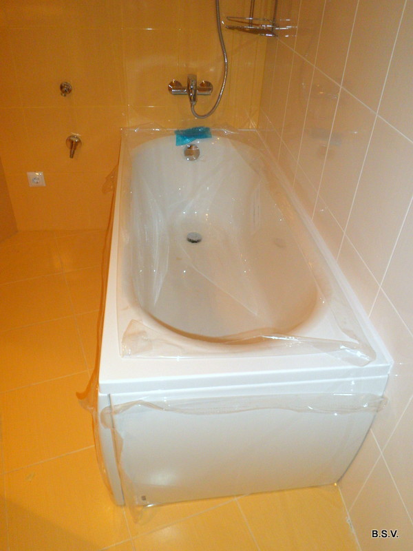

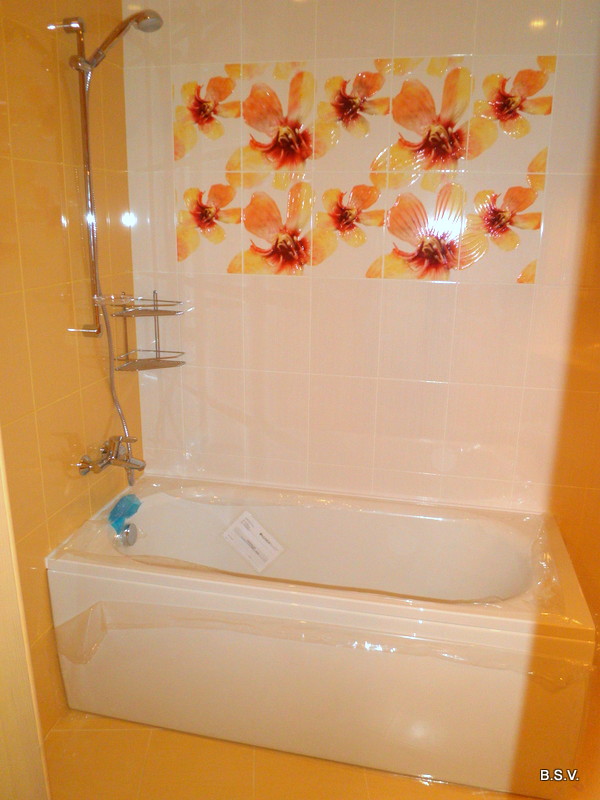

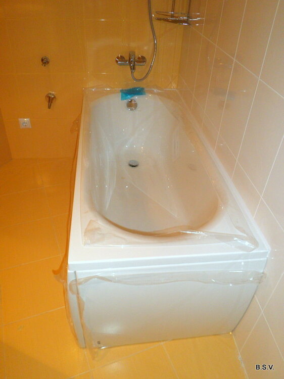

Кстати, кто-то, когдато спрашивал в отношении пленки, покрывающей акриловые ванны.
Тут хорошо видно, в каком состоянии лучше всего ее оставлять (конечно если еще не новоселье).

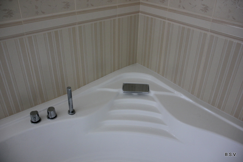

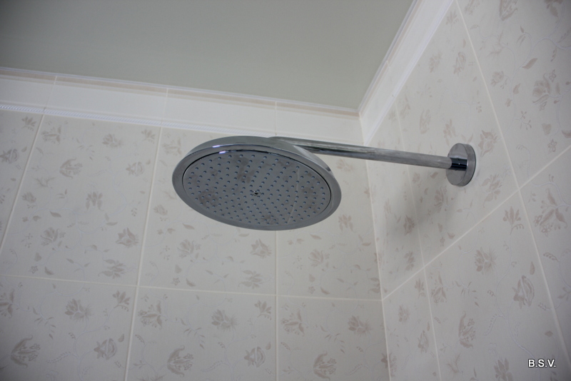

Коллеги, прошу обратить внимание на защитный элемент смесителя и декоративную накладку.
Если мне не изменяет память, производитель Oras.
Декоративная накладка не перекрывает отверстие вырезанное в плитке.
Поэтому плитку пришлось перекладывать.
Согласен. Но я буду монтировать не в стену, а в короб рядышком с инсталяцией, поэтому решил использовать указанный колпак как опорную шайбу с обратной стороны, укоротив его ножовкой по металлу до необходимой длинны. Вопрос заключался в том, что на самом механизме не предусмотрено никаких "ушек" для крепления к стене...
Там много чего не предусмотрено, всего и не предусмотришь, посему иногда приходится включать военную смекалку и лепить пасочки из подручных материалов...
О, это уже похоже на то что искал... Даже инсталляция такая как у меня :D
Да, такое есть, тоже мудохался не раз...
Многие производители говорят о максимальном зазоре в 2 мм. Если будет больше - насадка не закроет.
Потому очень часто можно лицезреть засиликоненные по ободу крышки встроенных смесителей и кнопок подвесных унитазов.

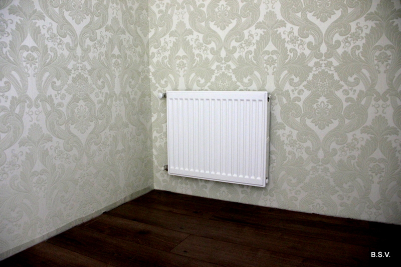

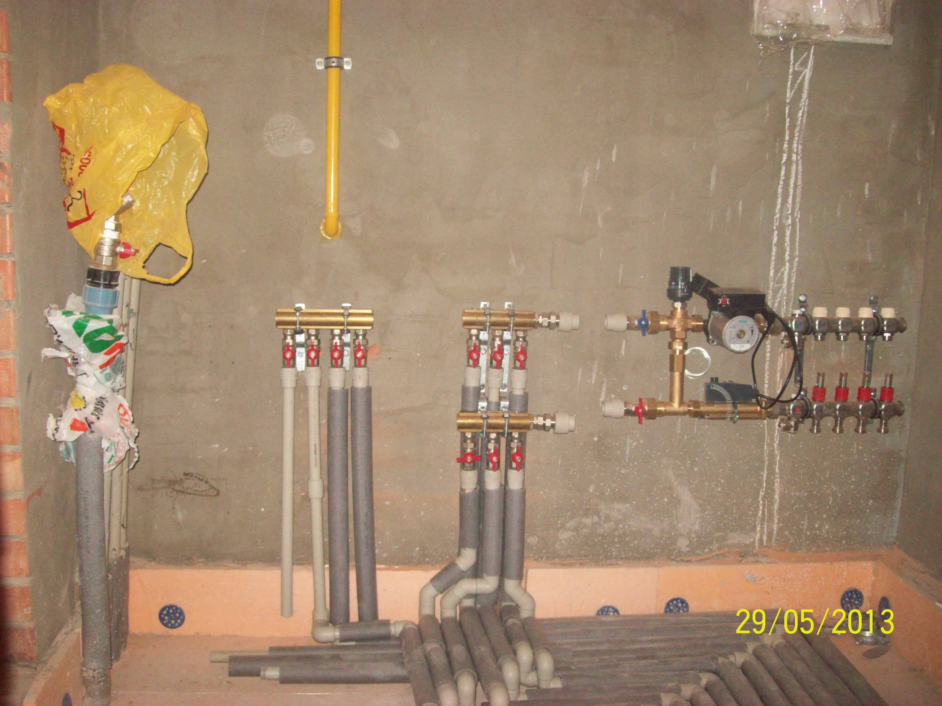

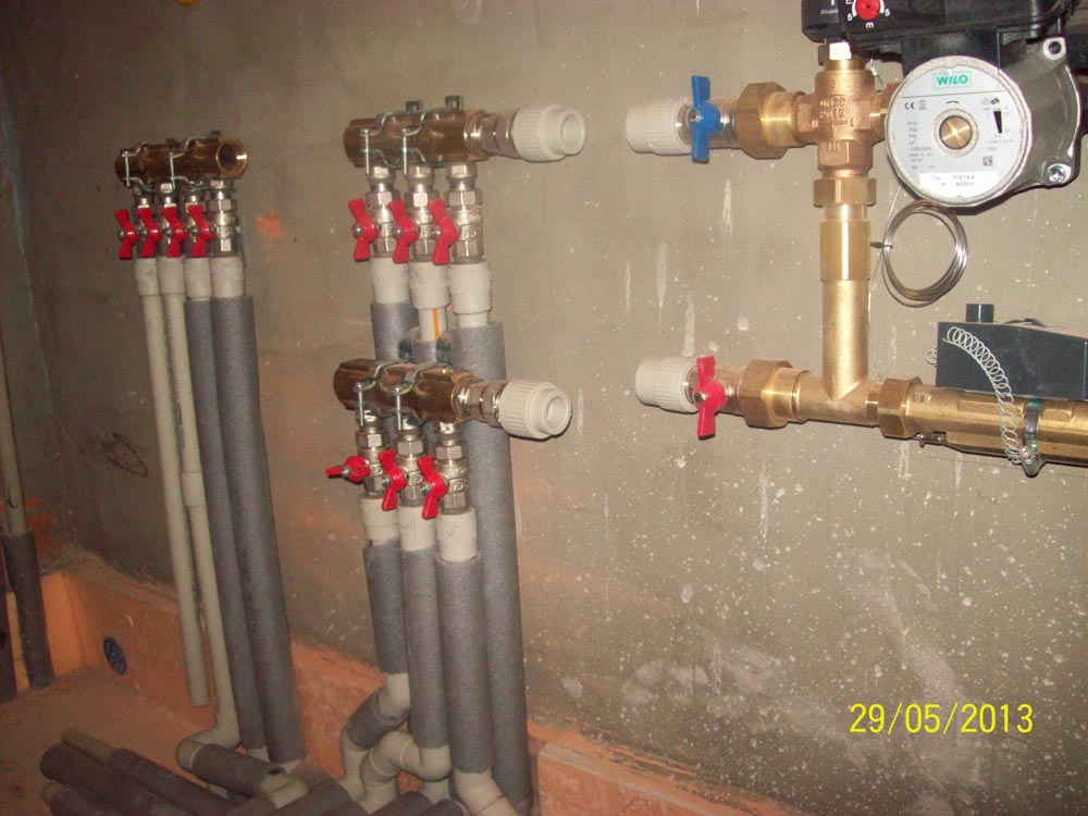

Да простит меня B.S.V., выложу в его теме и я на суд общественности пару "картинок" монтажа моего отопления. Продолжение следует...
P.S. Отопление делают мне, а не я.
Змінено користувачем Max77
ппр какой фирмы?
