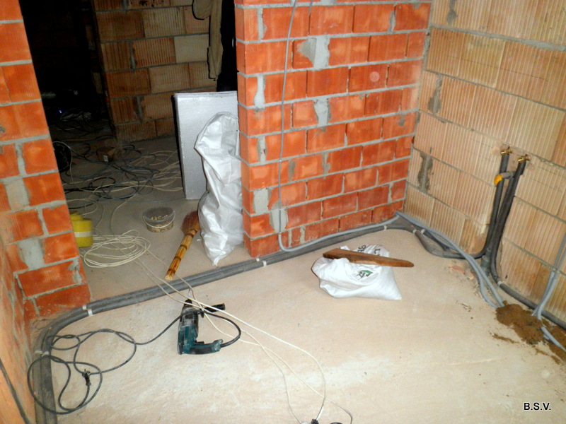

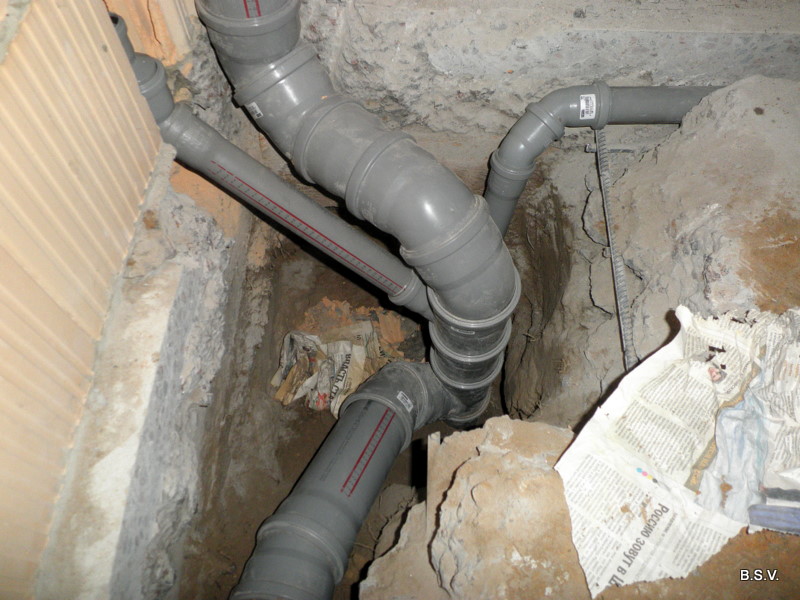

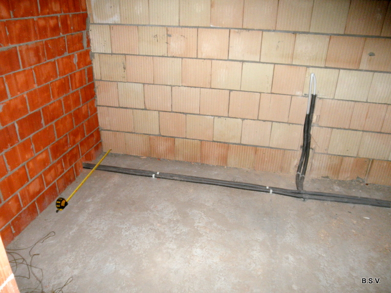

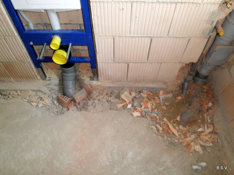

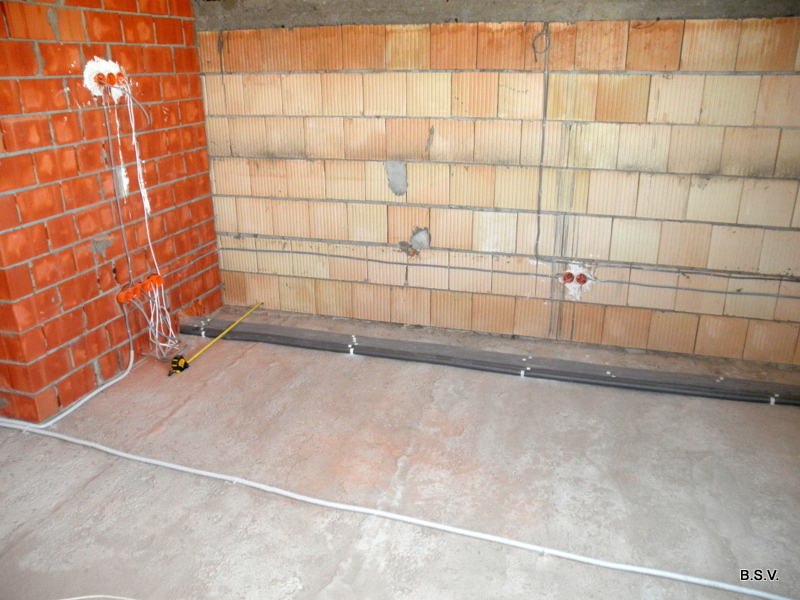

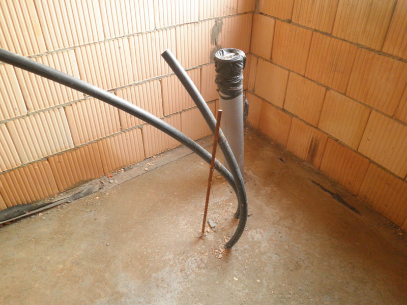

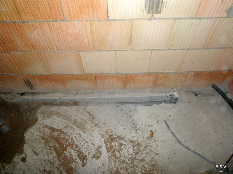

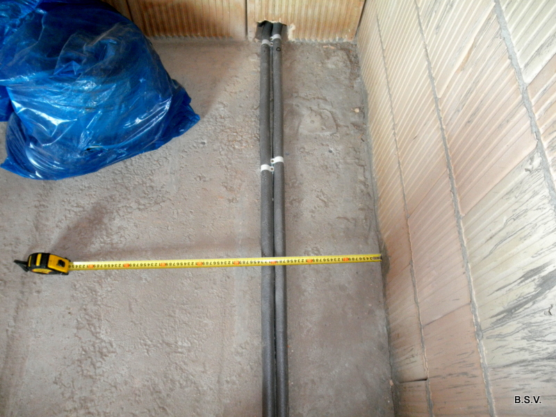

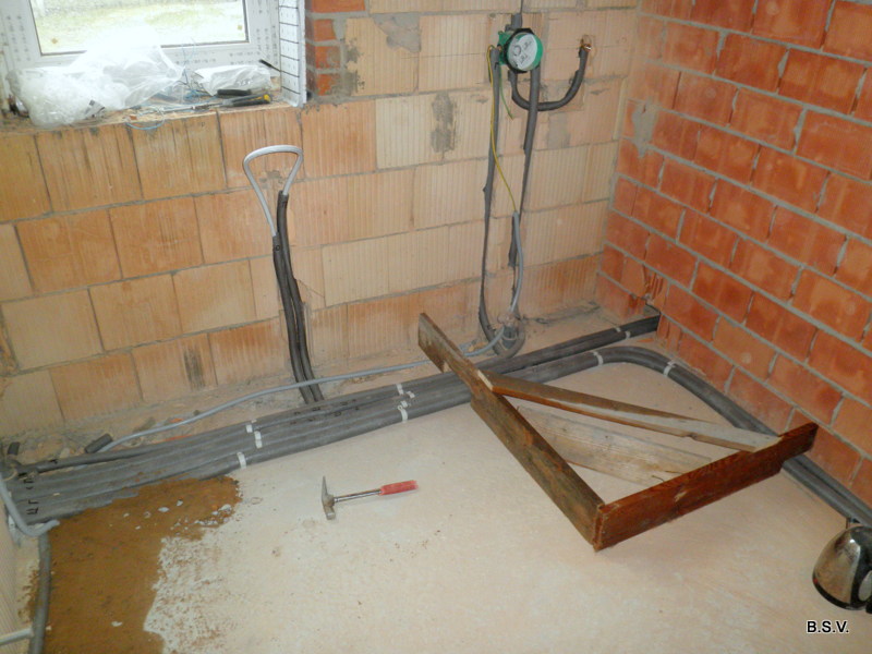

Итак, после общестроителей получили только то, что на фото.
О водоснабжении, канализации в котельной,расположенной в другом конце здания, канализации 1 этажа, фановой естественно никто и не вспоминал.
Две ПЕ трубы 32 диаметра шли от котельной в санузел 1 этажа (зачем, для меня осталось загадкой)
ну ты непонятный...это же гильзы!!!!:D

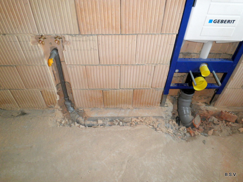

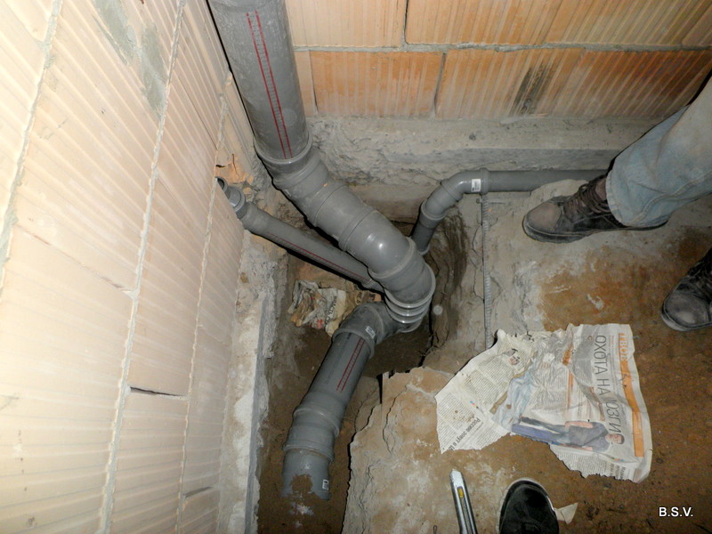

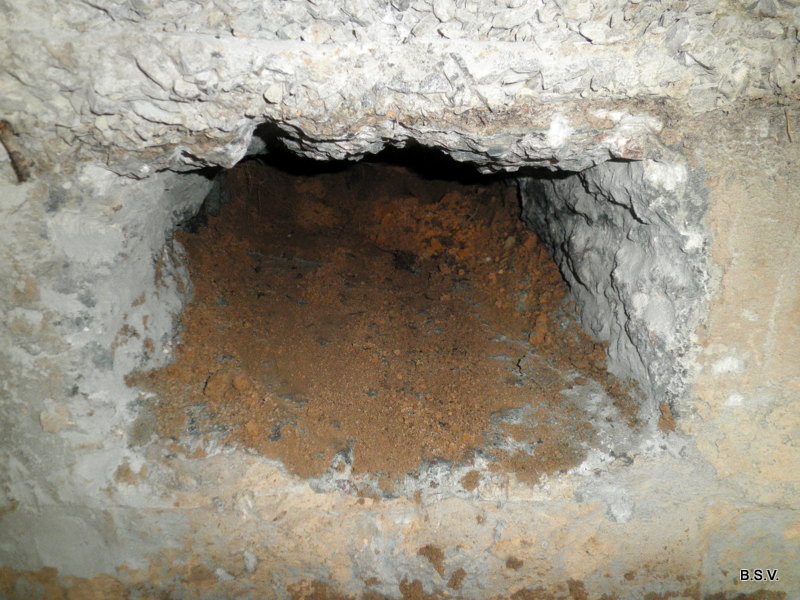

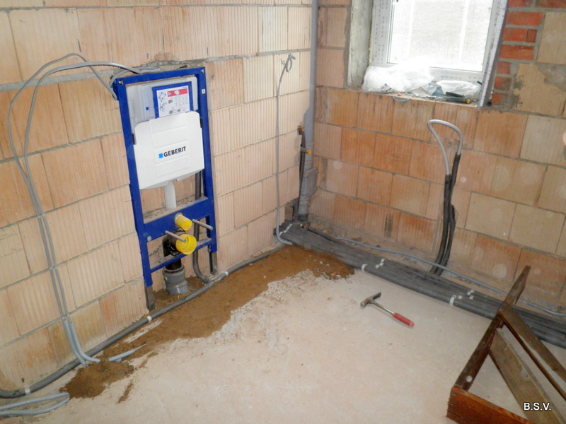

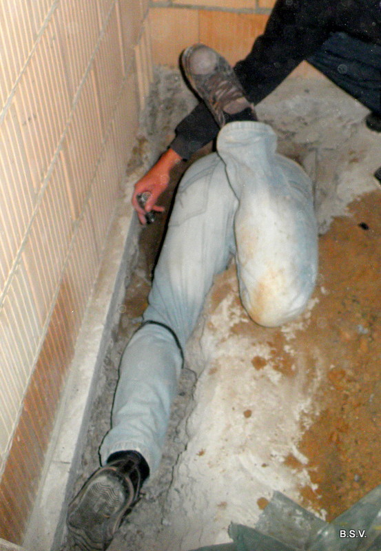

К чести общестроителей, бетон плиты, фундамент вызывали уважение и долбить данный материал было нелегко.

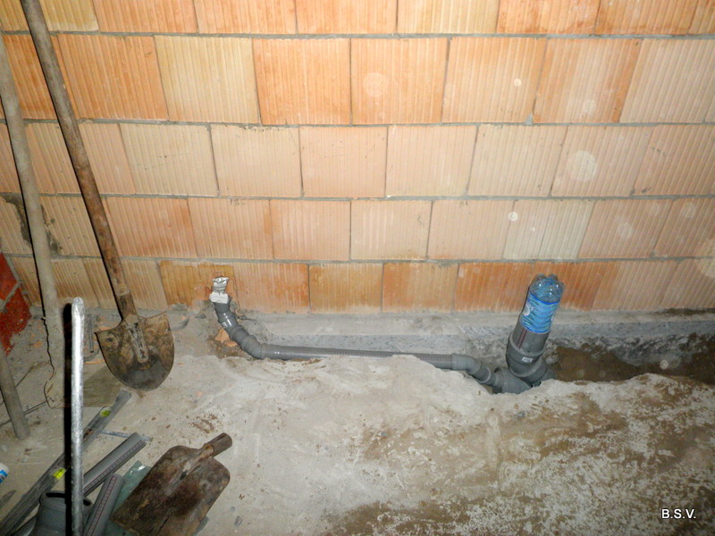

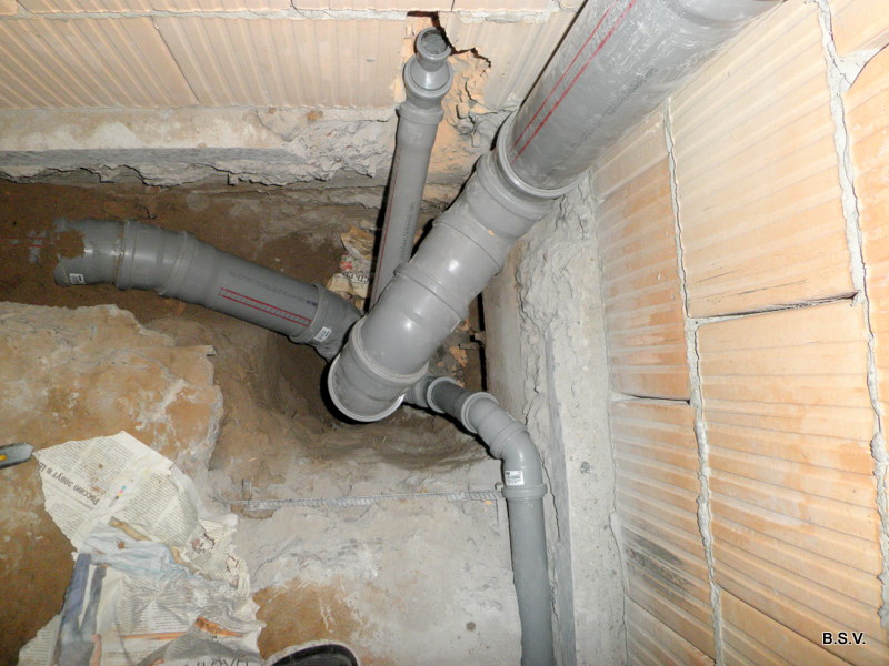

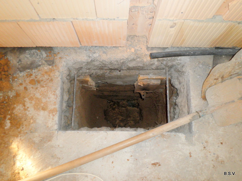

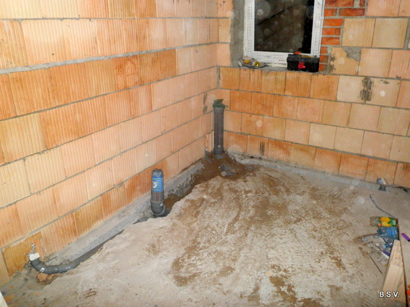

Естественно была исправлена канализация по санузлу 1 этажа, а также в другом конце здания в котельне был выбит выход в подвал, через который в будущем удалось затянуть трубопровод входа воды в дом.
После выравнивания пола 1 этажа (перепад был 40 мм) продолжились работы по монтажу.

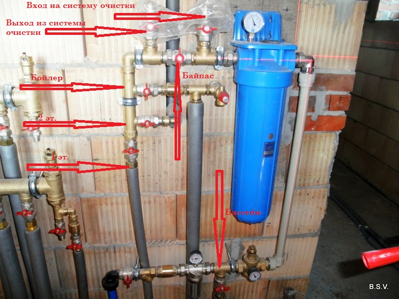

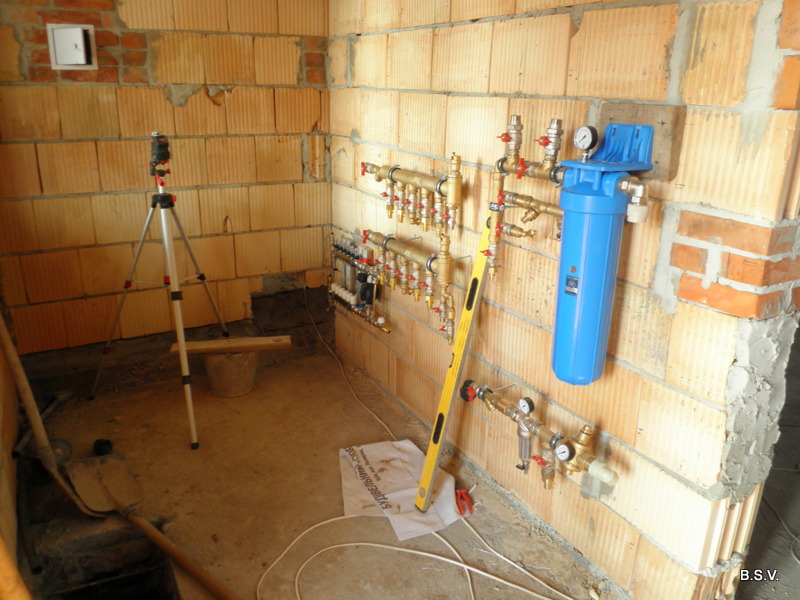

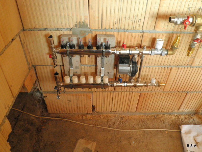

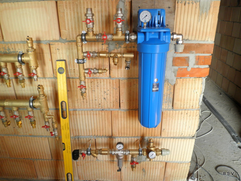

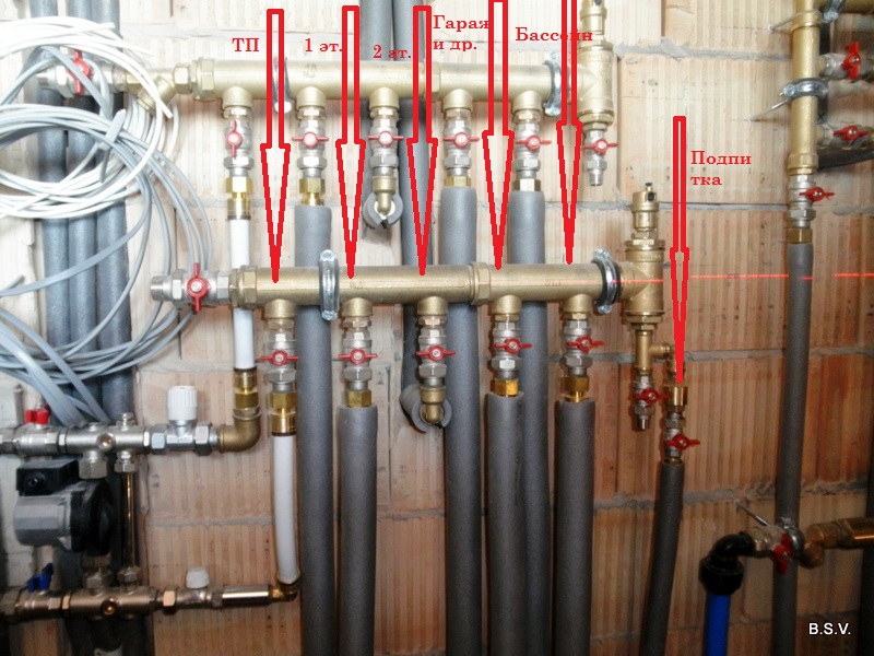

Могли бы Вы на фото с гребенкой и группой тройников стрелочками указать что как называется и его назначение.
Буду выставлять фото, по мере появления времени, но постараюсь не затягивать.
Позже, когда будут уже с трубами.
Учту Ваше пожелание и нарисую.

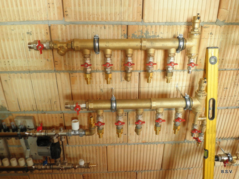

Серега, маленький совет, который упростит возможно устанловку колелкторов без штукатурки- Вешать не на доску как на фото, а на шпильки с гайками, можно выставить любой отступ от стены вплоть до 10 см
Я все равно потом почти все снимаю.
Тебе ездить некогда, а мне нетрудно.
Гайки- не феншуйно.

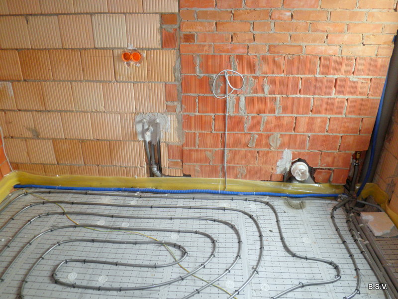

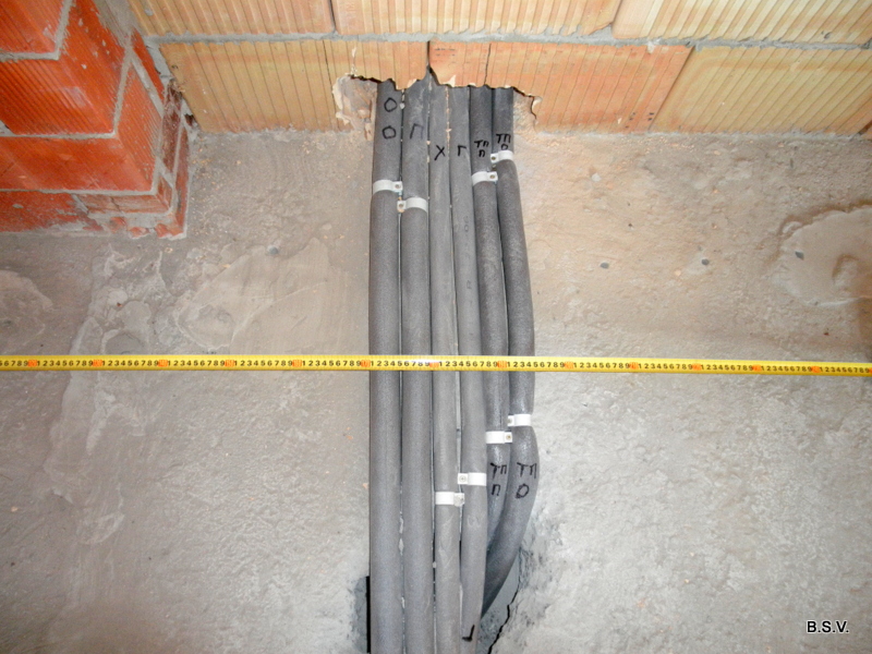

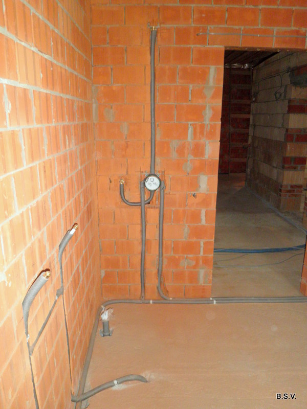

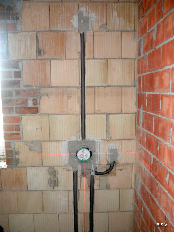

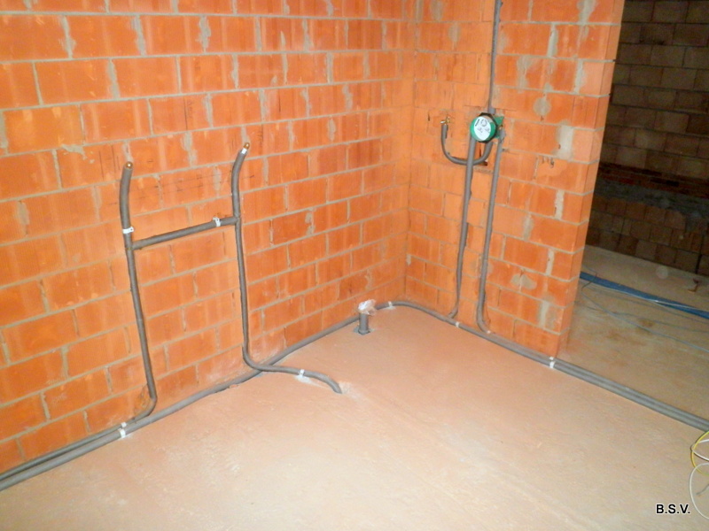

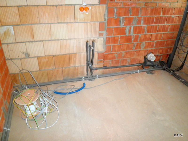

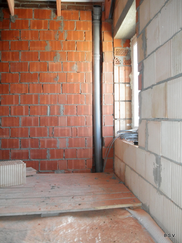

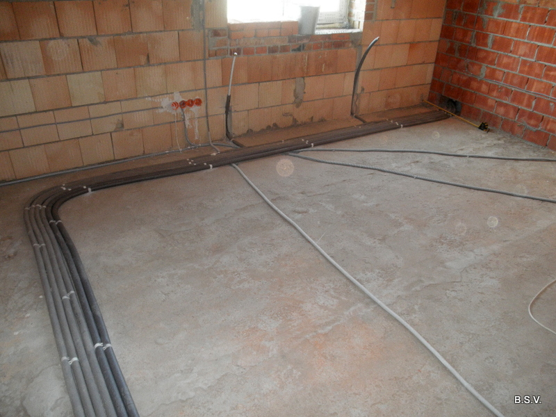

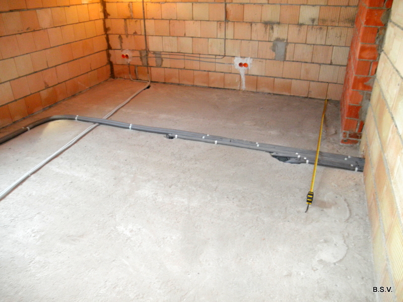

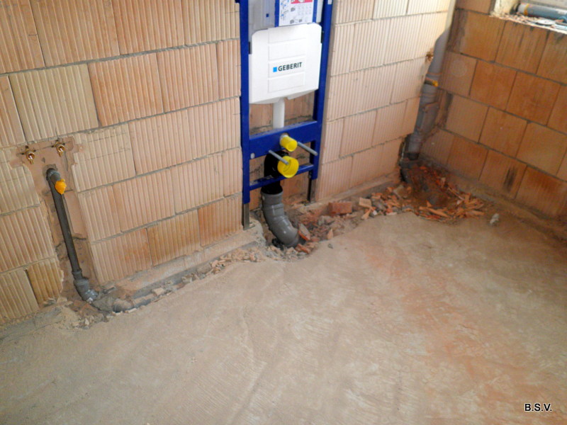

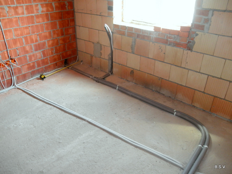

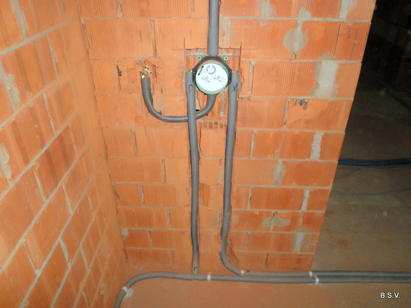

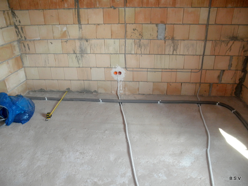

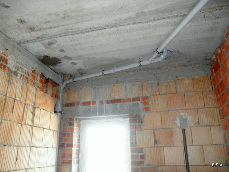

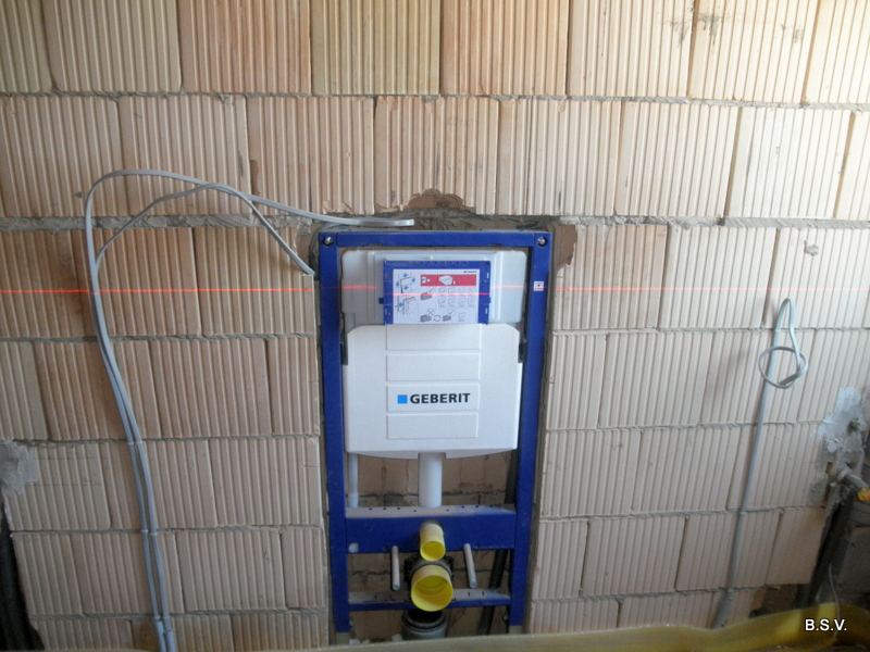

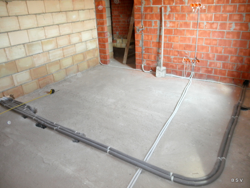

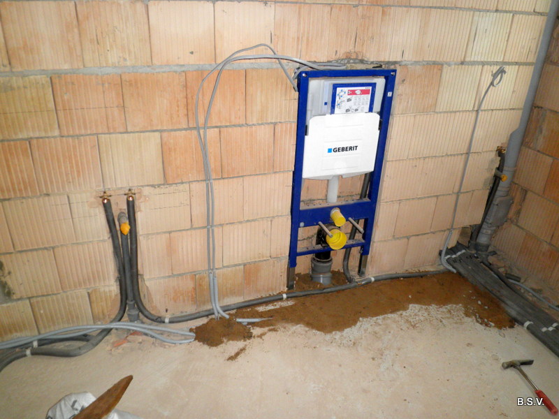

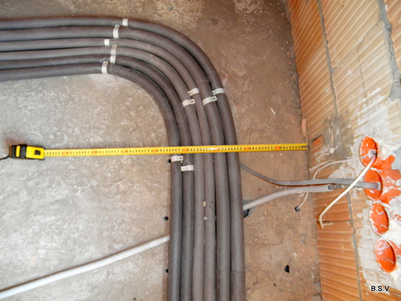

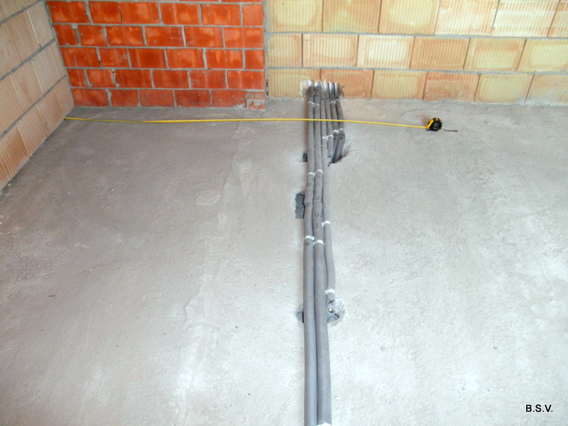

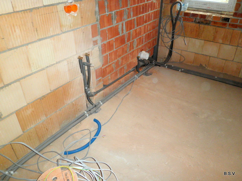

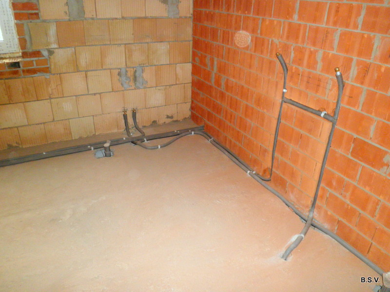

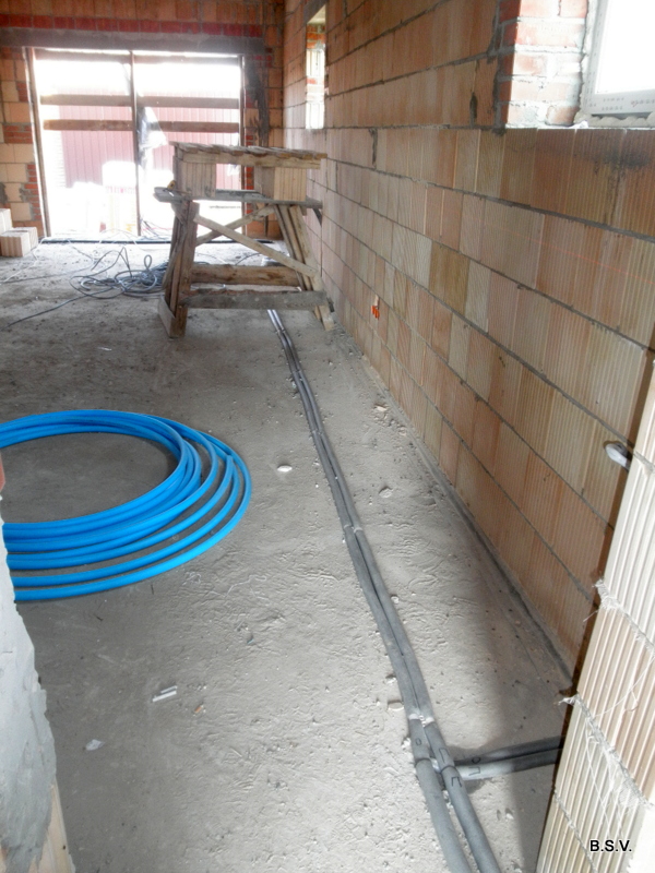

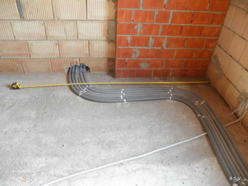

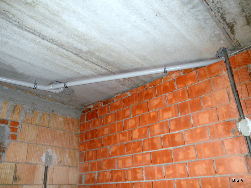

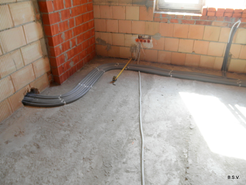

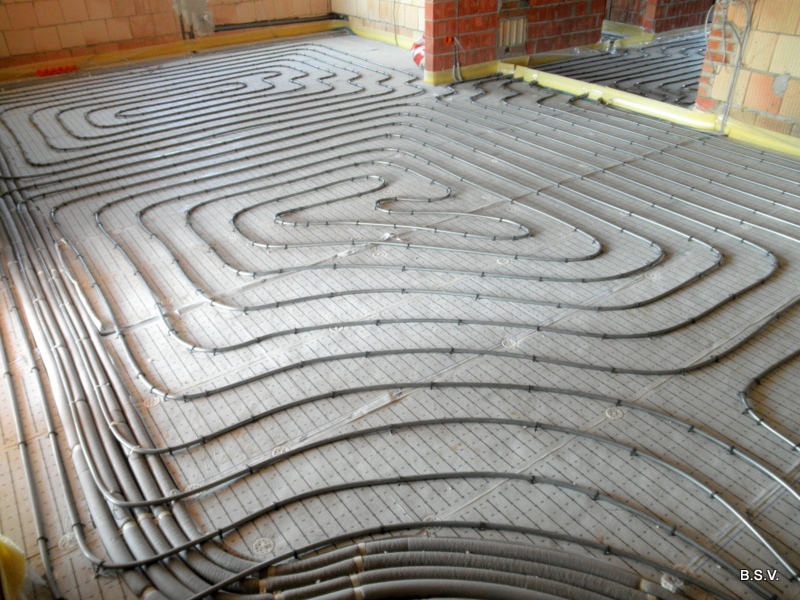

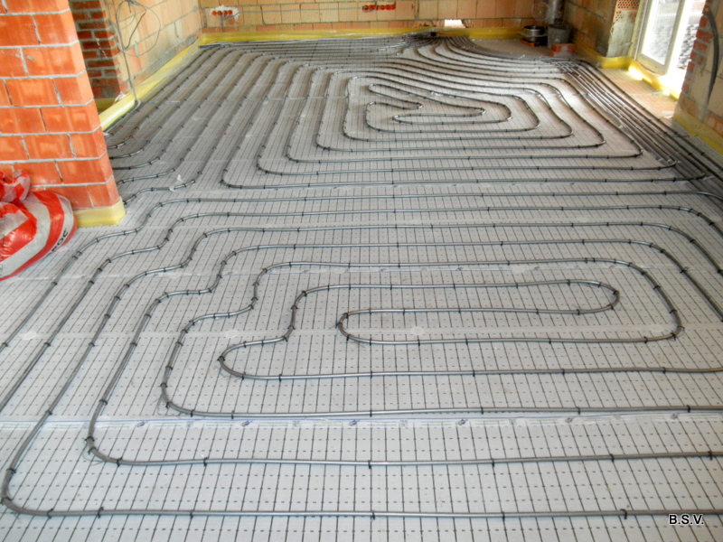

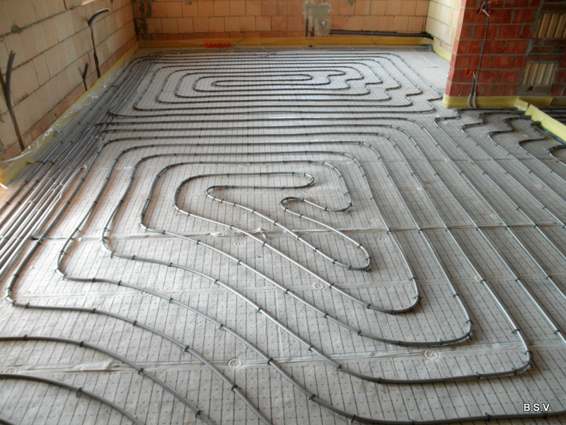

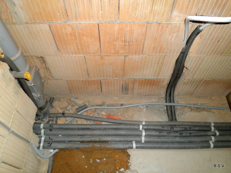

Затем была проложена бесшумная канализация и фановая, разведены трубопроводы водоснабжения и отопления.

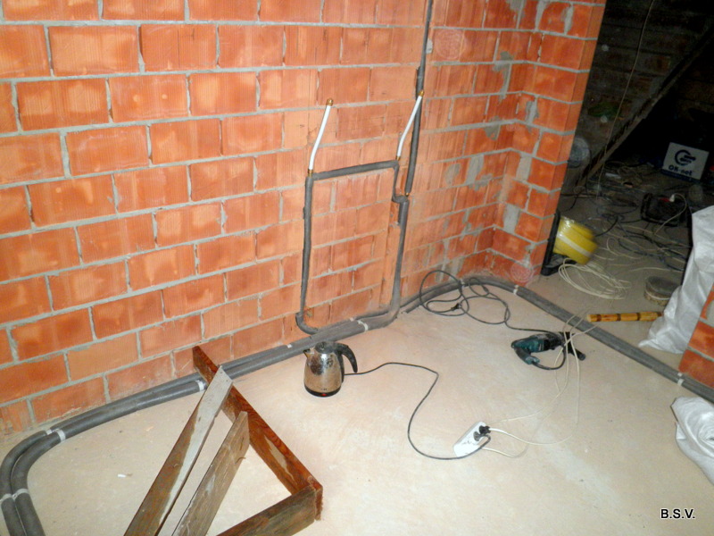

Трубопроводы отопления, в местах расположения радиаторов с односторонним подключением- кольцевались, при диагональном-ставились заглушки.
Полотенцесушители были заказной позицией, поэтому выводы на них не делались, а также ставились заглушки.

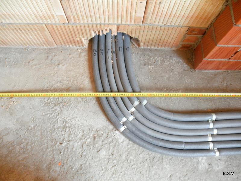

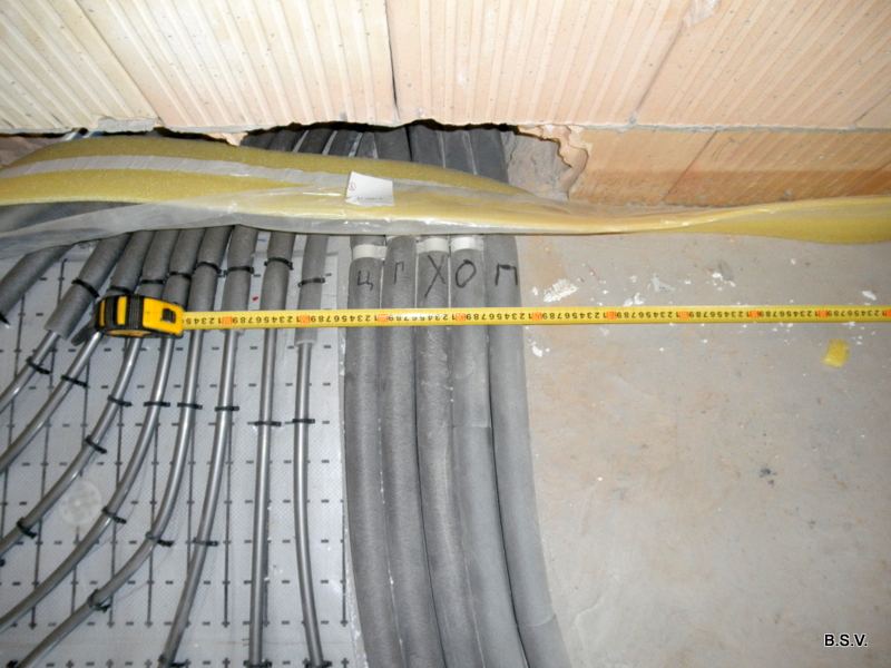

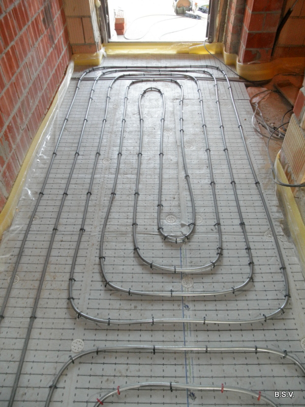

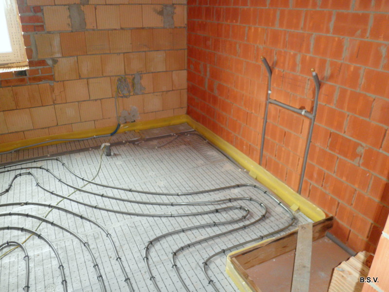

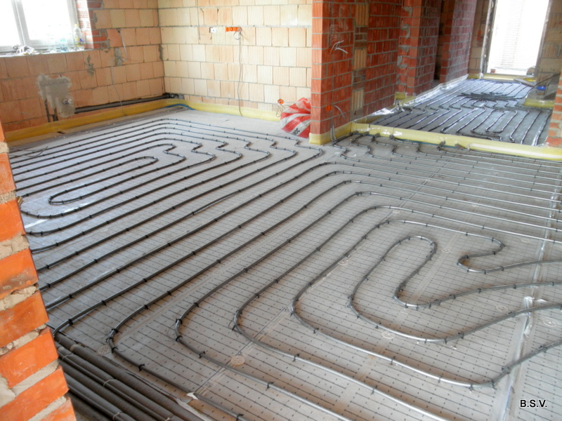

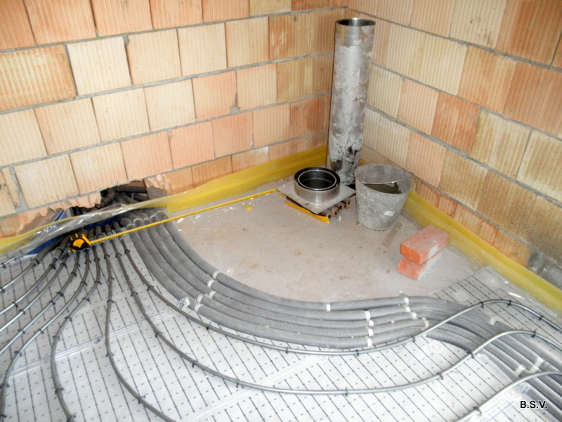

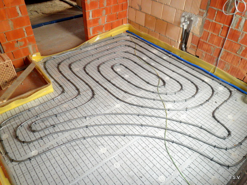

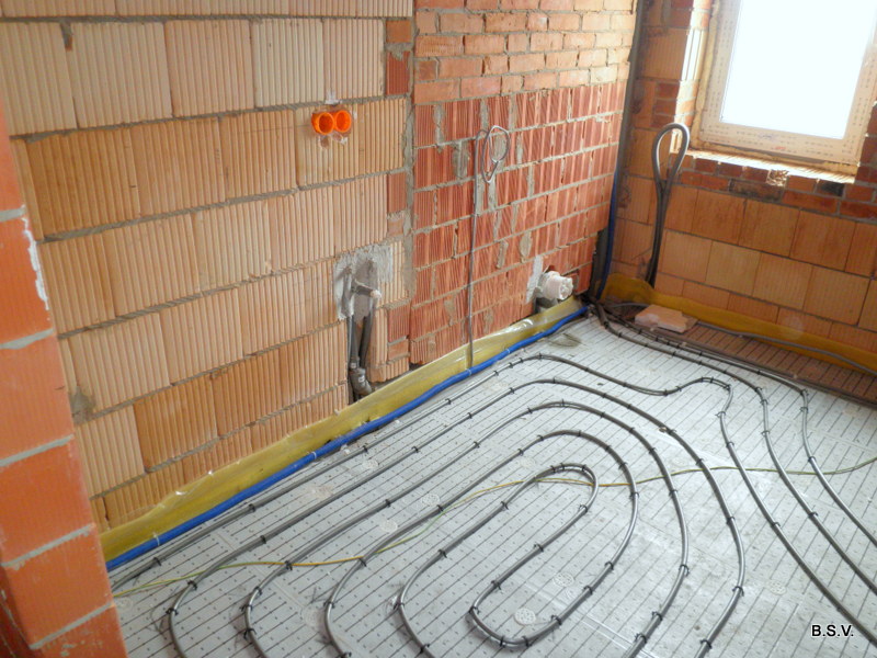

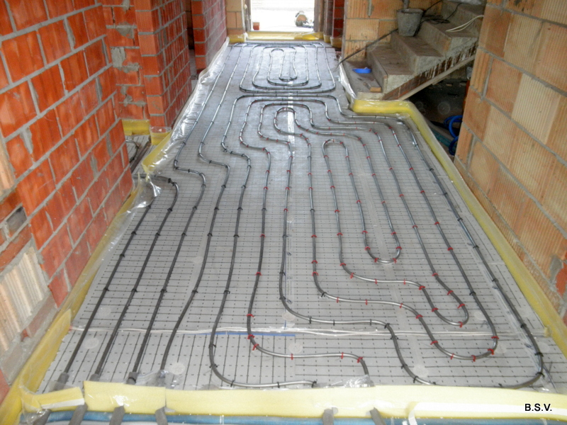

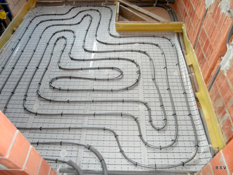

Закончено отопление 2 этажа,уложены контур теплого пола, осуществлен переход на 1 этаж.

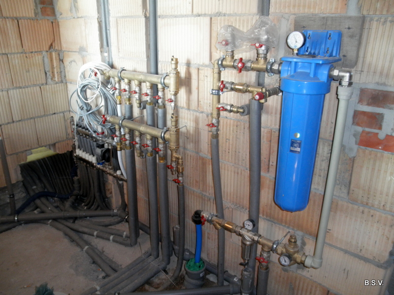

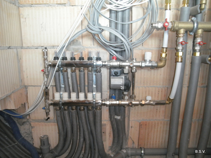

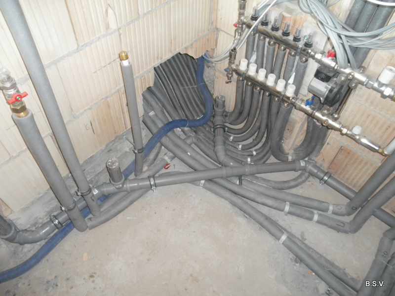

Закончено отопление ОВ ВК 1 этажа, осуществлен монтаж ТП 1 этажа, все трубопроводы подключены к коллекторам.
Для ранее спрашивающего:" что- куда"- последние два фото.
  • Лайк 12
манометры я бы ставил одного производителя, раньше тоже ставил манометр от Aquafilter, а до него другой, показания мягко говоря не совпадали, теперь сразу из двух коробок фильтров вынимаю манометры и ставлю на один дом, а на второй уже 2 манометра стороннего производителя. Заказчик сам всегда сможет определить загрязненность фильтра и без искажения.
А почему гребенки разные? Для ТП и батарей должны быть разные?
