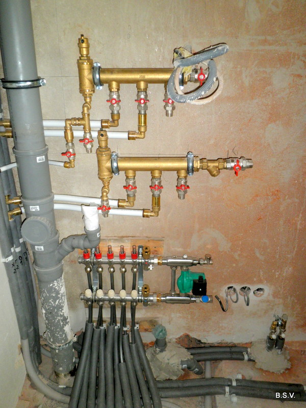

Еще раз замечу, я не установщик отопления, фото установки с моего дома. Цель - выявить своевременно недостатки.
Если автор темы против выкладывания фоток - удалю немедленно.
P.S. Отопление делают мне, а не я.
Из бросившегося в глаза:
1. Коллектора отопления, как мне показалось, полностью из китайских комплектующих.
И если по кранам Валтек, особых вопросов не возникает то коллектор мне показался-жиденьким.
2.Может из-за того, что коллектор-жиденький, отсечные краны стоят не в том направлении, что нужно. (как раз, чтобы снять и заменить коллектор)
Понятно, что межосевое между выходами 50 мм не дает возможности поставить краны в нужном направлении, но для этого применяются удлинитель длиной 50 мм, и краны ставятся на разном уровне.
3.Соединительная муфта на подъеме, говорит о том, что монтажник не особо уважает себя и свою работу.
А вообще на данный момент сложно что-либо серьезно оценить, так, как только монтажник видит (мысленно) конечный вид своей работы

Да нет, там какраз краны стоят правильно,американкой к коллектору.
Коллектора BIANCHI, гравировка Made in Italy, но в нашей стране может быть что угодно. Коллектор на теплый пол Kermi.
Тогда норма.

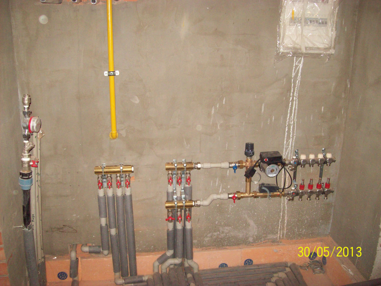

Если не против, буду выкладывать фотки следующих этапов, в т.ч. и уже проделанной работы (P.S. Уже разведена канализация по всему дому и установлена инсталяция на первом этаже).
Лучше предупредить ошибки, чем потом их исправлять.
Можно и исправить, просто это немного дороже.

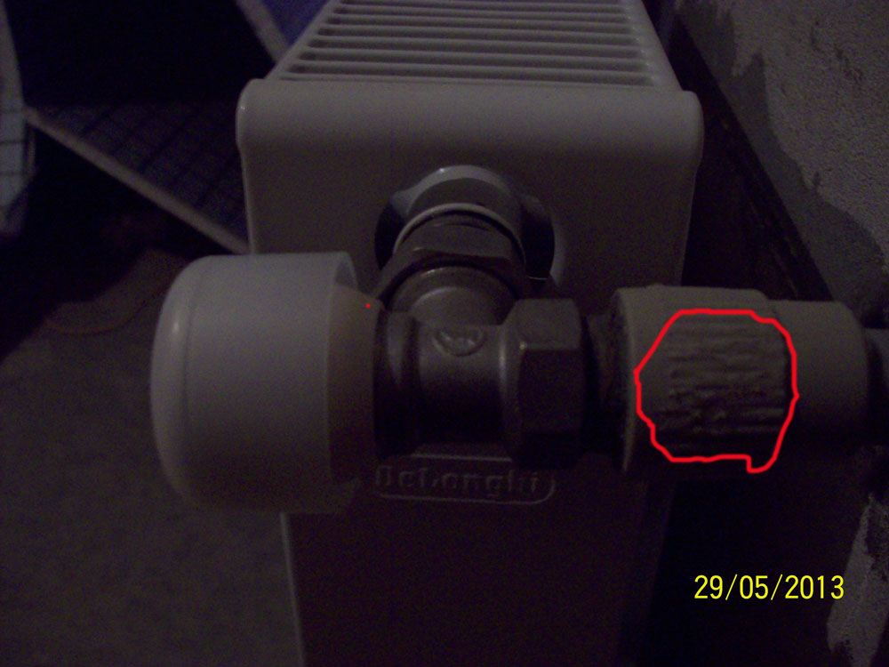

Прошу прощения за свою скорпулезность, но хотелось бы услышать от ПРОФИ, можно ли как то избежать таких заусениц при монтаже?4.thumb.jpg.956f9fc1e9d959983ae9d6a15013d164.jpg
Как бы и не критично, но в то же время и не эстетично. В Ютубе не раз смотрел монтаж отопления - все те же заусиницы. Мне советы уже не помогут, но может другим пригодятся.
Можно, если не торопиться. На каждый фитинг сначало наматывается тряпка, а только потом берется ключем.

Неужели, так жалко 60-70 грн. на радиаторе, чтобы подключить со стены хромированным нипелем.
Имхо, когда вижу торчащий из стены полипропилен, да еще такой "пожеванный" хочется напиться. Просто воротит.
А Вам с этим жить, несколько лет.
Очень часто люди жмут эти деньги. А ведь можно тарелочками декоративными выходы из стен закрыть, и нипелями удлинительными от стенки отойти. Но жадность часто берет свое.
Для этих целей есть специальный натяжной ключ.
Но я тоже обматываю тряпочкой и потом зажимаю.
www.santech.com.ua/rus/tool.php?news_id=134&curpage=1&parent_id=101&basket=
Согласен, в этом есть моя вина, но отнюдь не от жадности. Прощелкал этот момент. Надеюсь другие не наступят на эти же грабли. Такой косяк только на одной батарее. На других нормально. Ребята-монтажники стараются все делать аккуратно.
Да простит меня B.S.V., выложу в его теме и я на суд общественности пару "картинок" монтажа моего отопления. Продолжение следует...

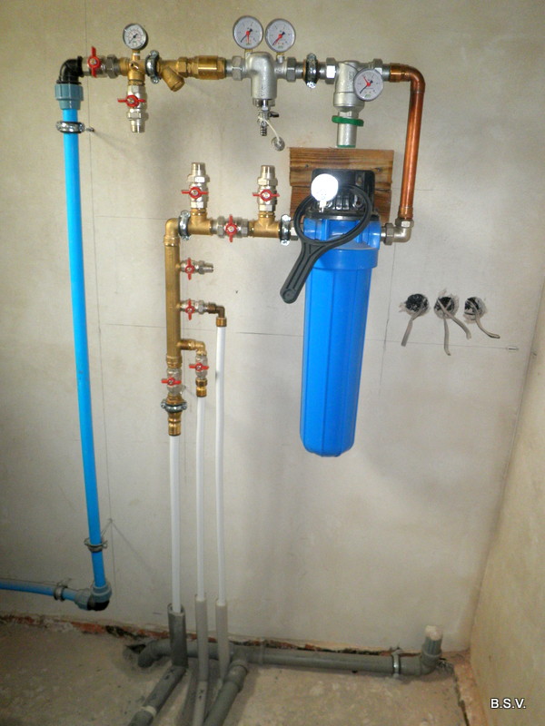

Ничуть не сантехмонтажник, но с фильтром на первом фото там все ОК?
Имеется ввиду не направление движения воды...
Да вроде как Ок!
+1...считаю так их и нужно ставить в данном месте

Выглядит вполне нормально вот только подобные коллекторы для ППР ИМХО не сильно подходят, нет места дабы нормально войти в пол, приходится выкручивать видимым восьминогом, но на работу системы это ни в коем случае влиять не будет.

Данный фильтр устанавливается только на горизонтальную трубу, либо на вертикальную, но при условии, что поток воды идет сверху вниз. В обоих случаях крышка должна быть направлена вниз...
И естественно, стрелка должна соответствовать направлению тока воды.
На восходящих потоках вообще фильтры никто не ставит т.к. они там практически бесполезны...
Или ставить этот фильтр.

Про фильтр сказали правильно.

1. Все коллектора прикреплены к стене.
Плитка в котельне будет?
Если да, то из-за изменения расстояний, возможно напряжение в полипропиленовых трубах.
На теплом полу, это не так критично.
На предоставленных фото, закладки под будущую плитку из досок.
Кстати, расположение водораспределительного узла, из серии того, что можно сделать у Вас, с правильной установкой фильтра.
2. Посмотрите направление стрелки движения насоса (что-то меня гложут сомнения)
Плитки не будет. Вся разводка расположена в нише длиной 2 метра глубиной 70см. В дальнейшем эта ниша будет закрыта двумя раздвижными дверками типа шкаф-купе.
Поскольку установка фильтра водоснабжения вызвала ряд вопросов, решил сделать детальное фото этого узла. Прошу заметить, установку этого узла делала совсем другая фирма. Ввод трубы и ее высота, если что - это мое требование.
Voda.thumb.jpg.d92ceaef0c91a04e60caa1a09b81cf9c.jpg Voda1.thumb.jpg.677548bd86829c2e607bcc6ad8931129.jpg
Так все таки правильнео установлен фильтр или нет?
