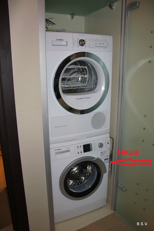

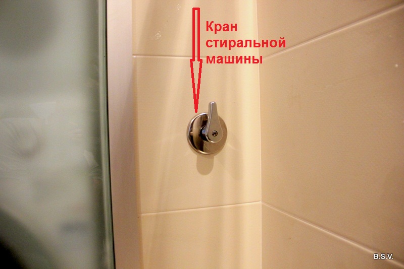

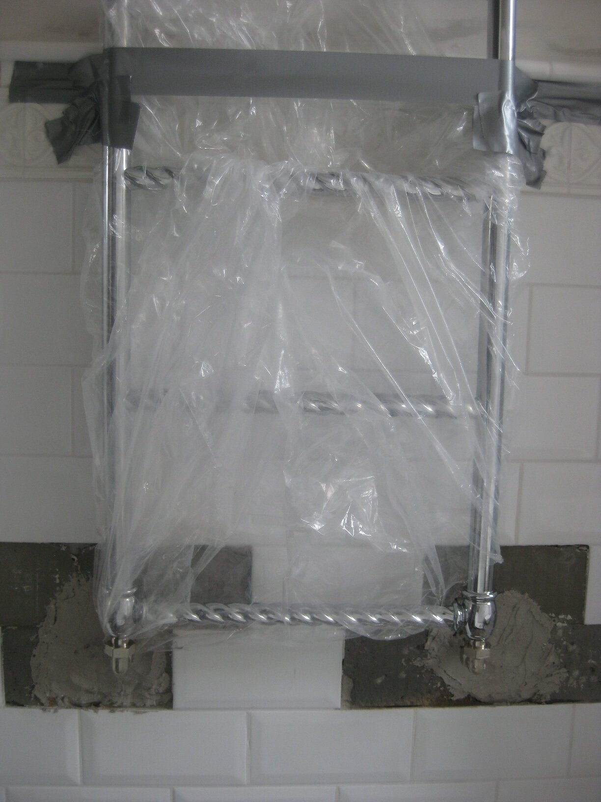

Было несколько вопросов в личку, как подключена стиральная и сушильная машины.
Все подключения, за исключением розеток,они над сушильной машиной, находятся в нише.
Кран под штукатуркой, перекрывает подачу воды на стиральную машину.

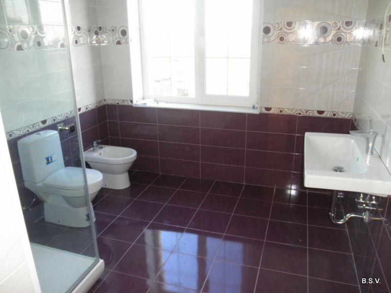

Отчитываюсь.

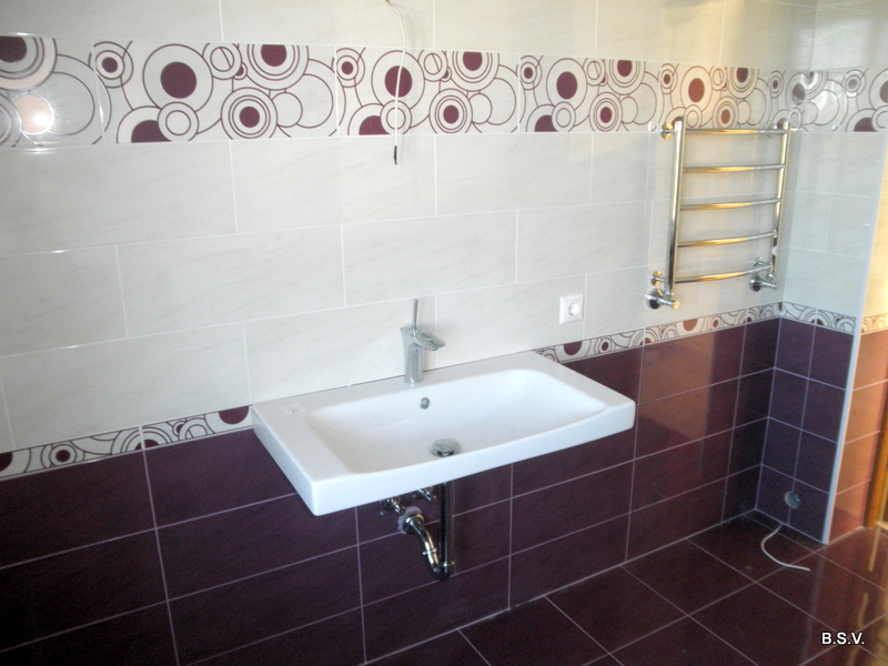

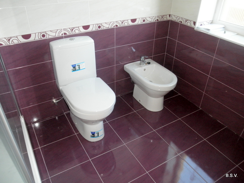

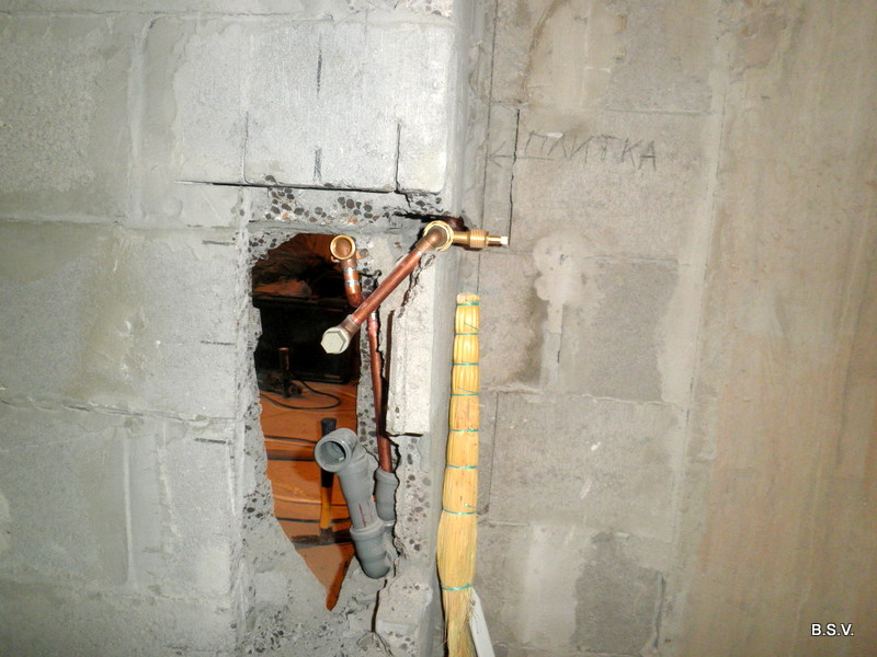

Монтаж инженерных коммуникаций был выполнен не нами.
Постоянные заказчики купили готовый дом "заходи и живи".
Часть сантехники не было установлено. Выводы- кривобоко, не на нужном уровне.
Отказаться было некорректно, поэтому- установка сантехники.

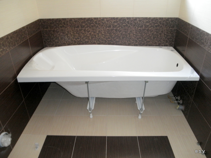

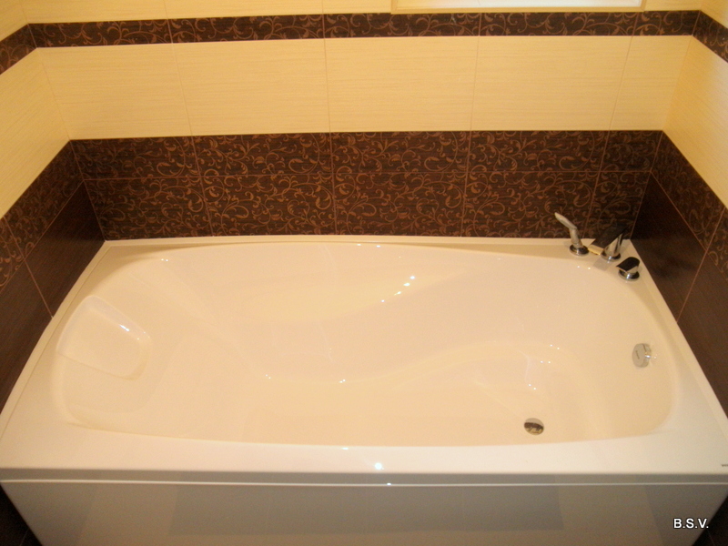

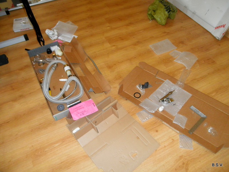

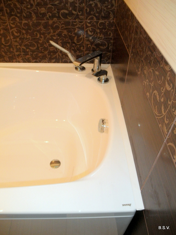

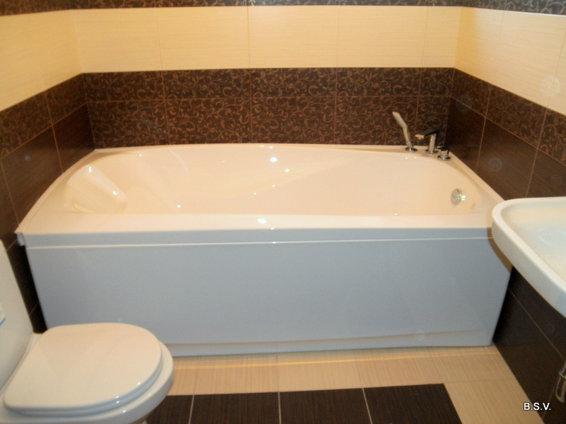

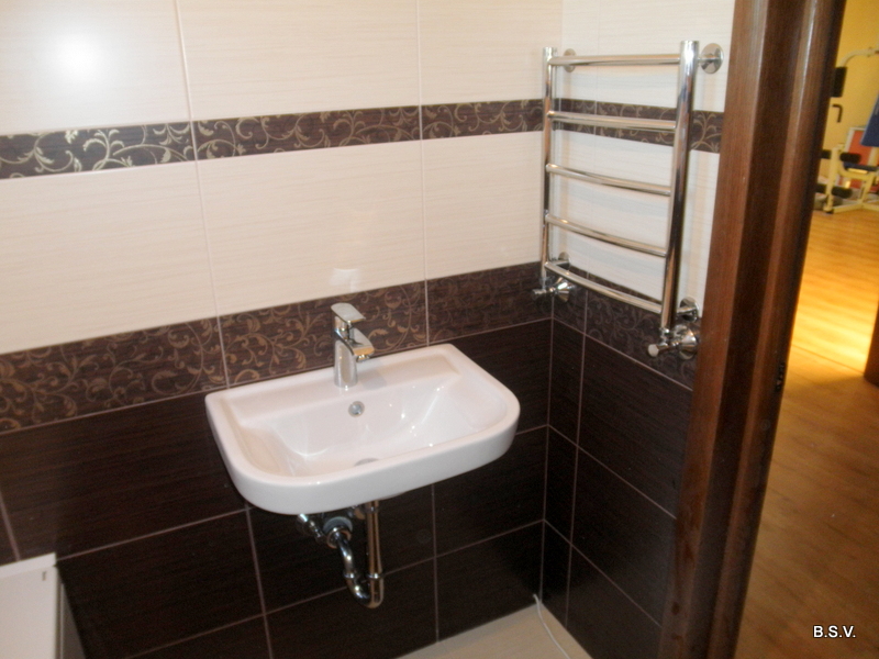

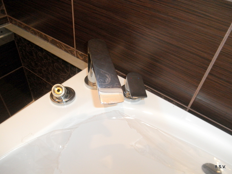

Ванна Ravak XXL смесители Pura Vida
просто уточнил:wink: веселые смесители....брал в руки и боялся поцарапать..
Мы не боимся, для нас это просто работа:beer:

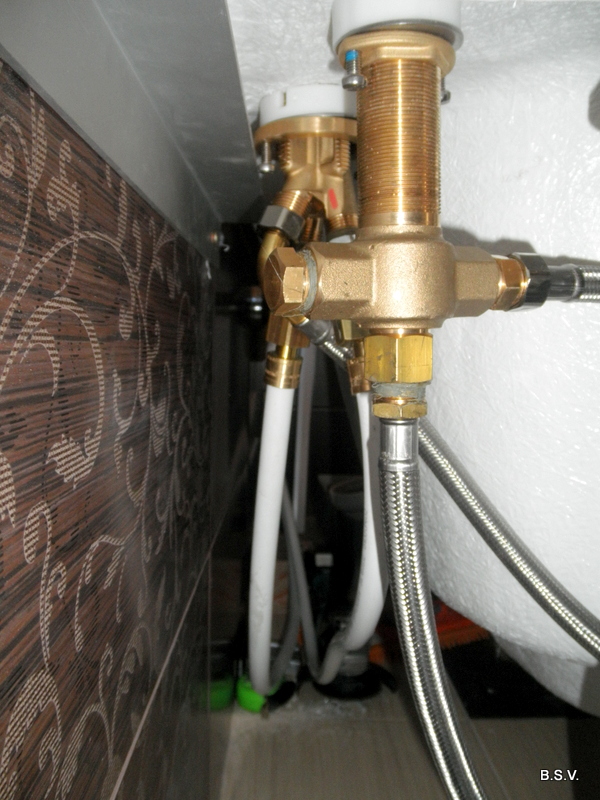

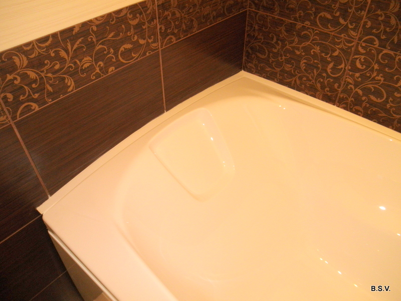

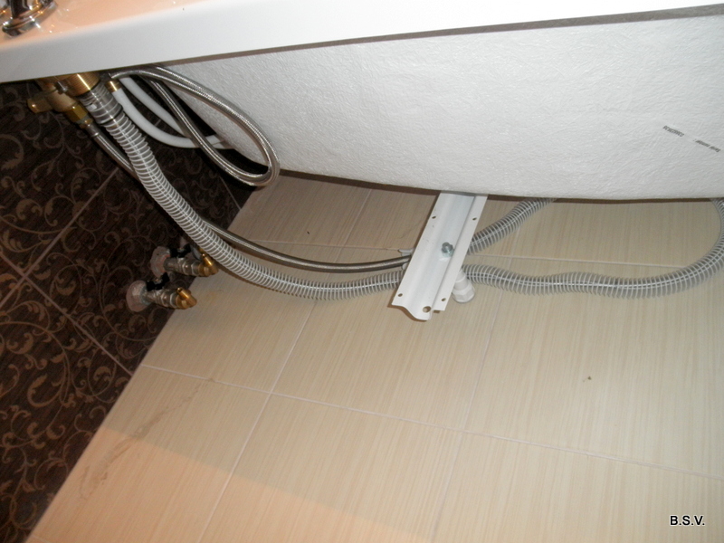

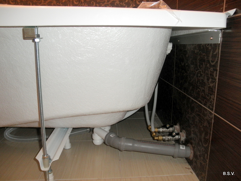

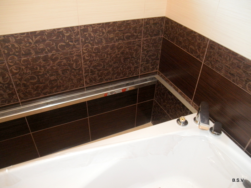

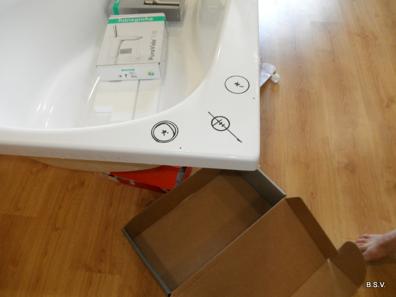

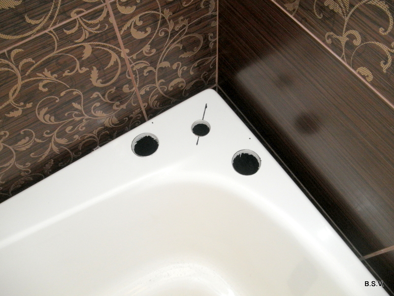

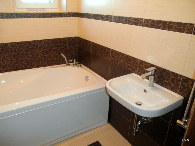

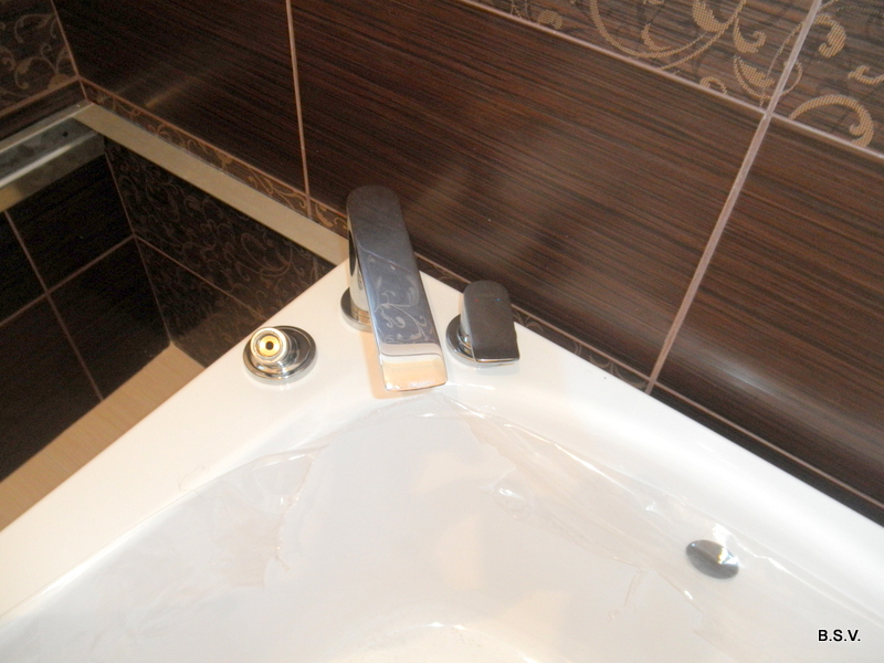

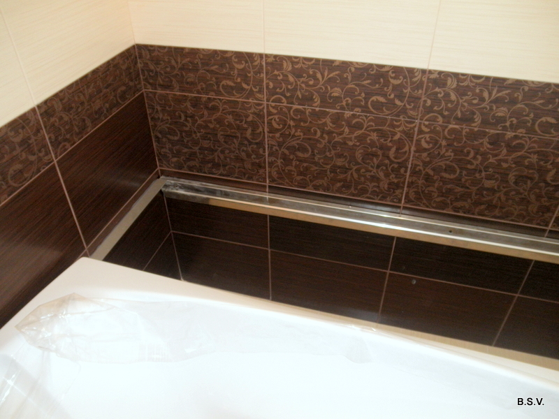

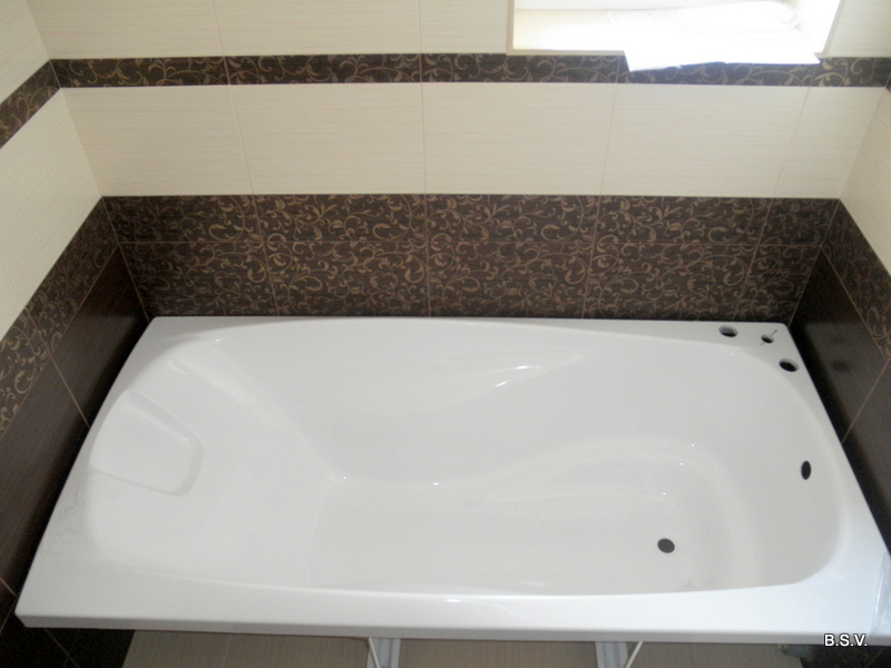

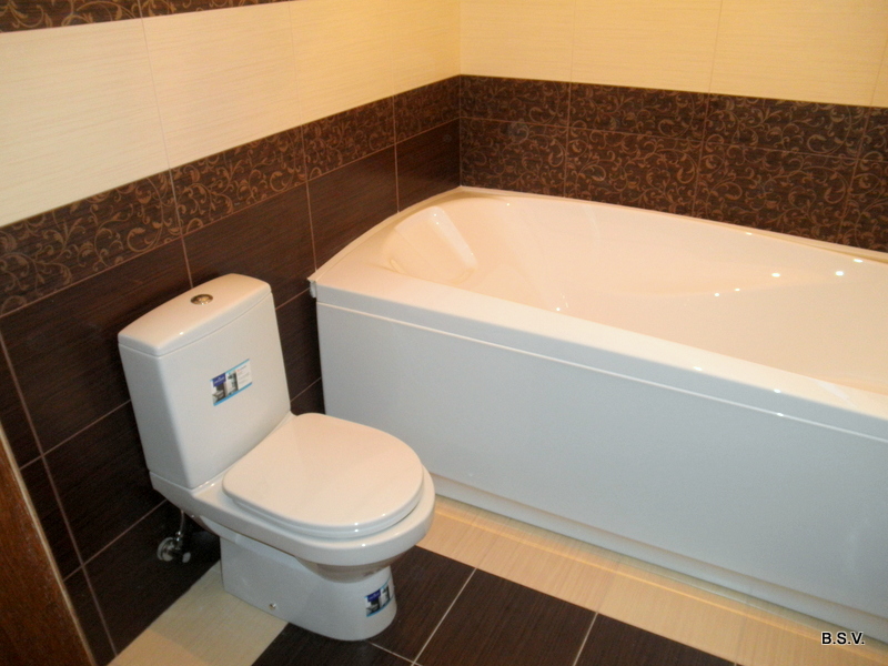

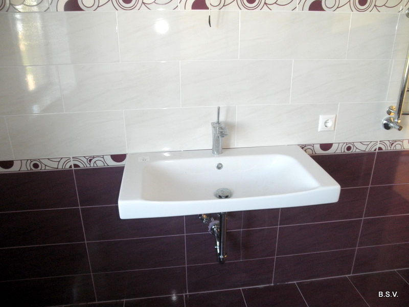

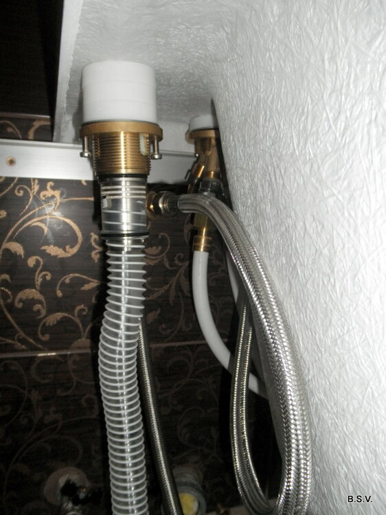

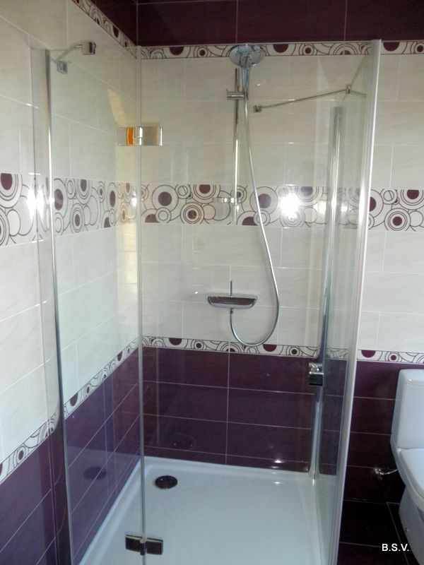

Врезка встроенного смесителя и установка ванны, где зазор между стенами больше чем хотелось бы.

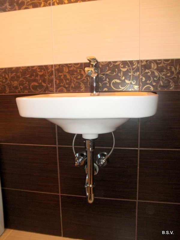

На последнем фото использование длинного выпуска сифона (когда канализация низко)

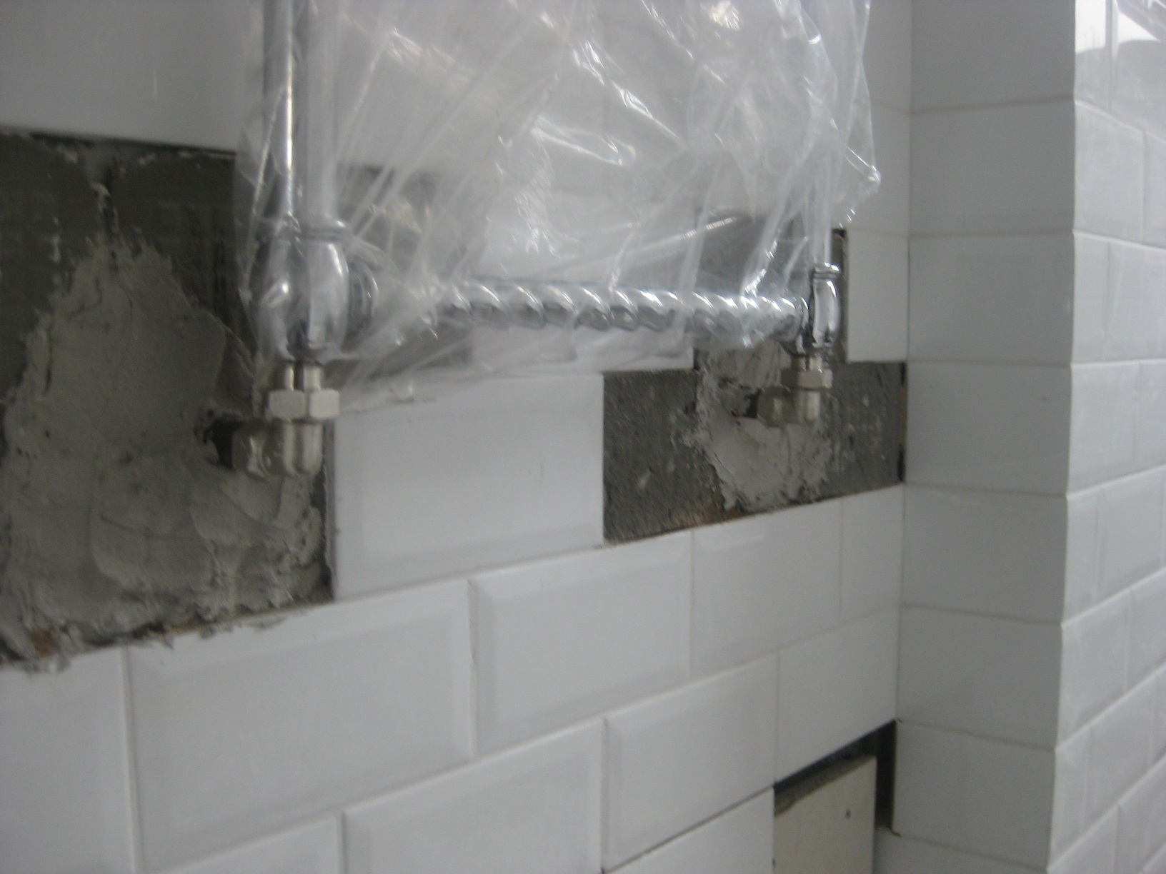

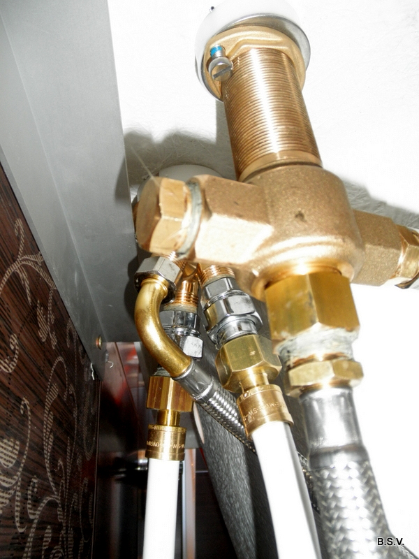

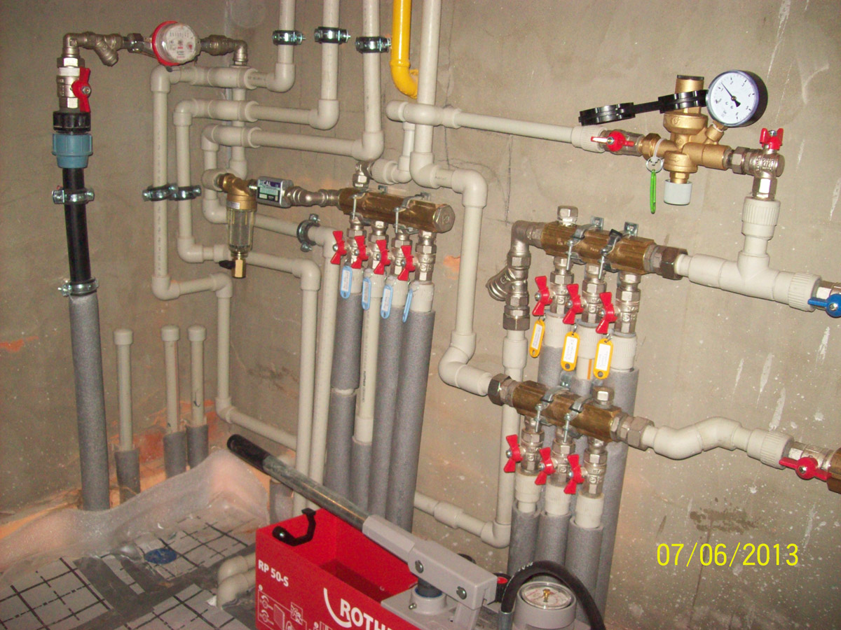

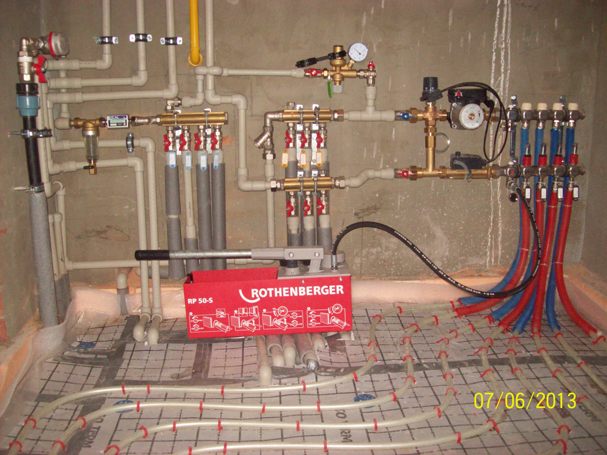

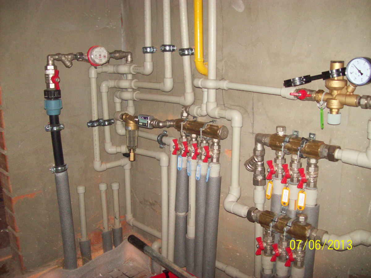

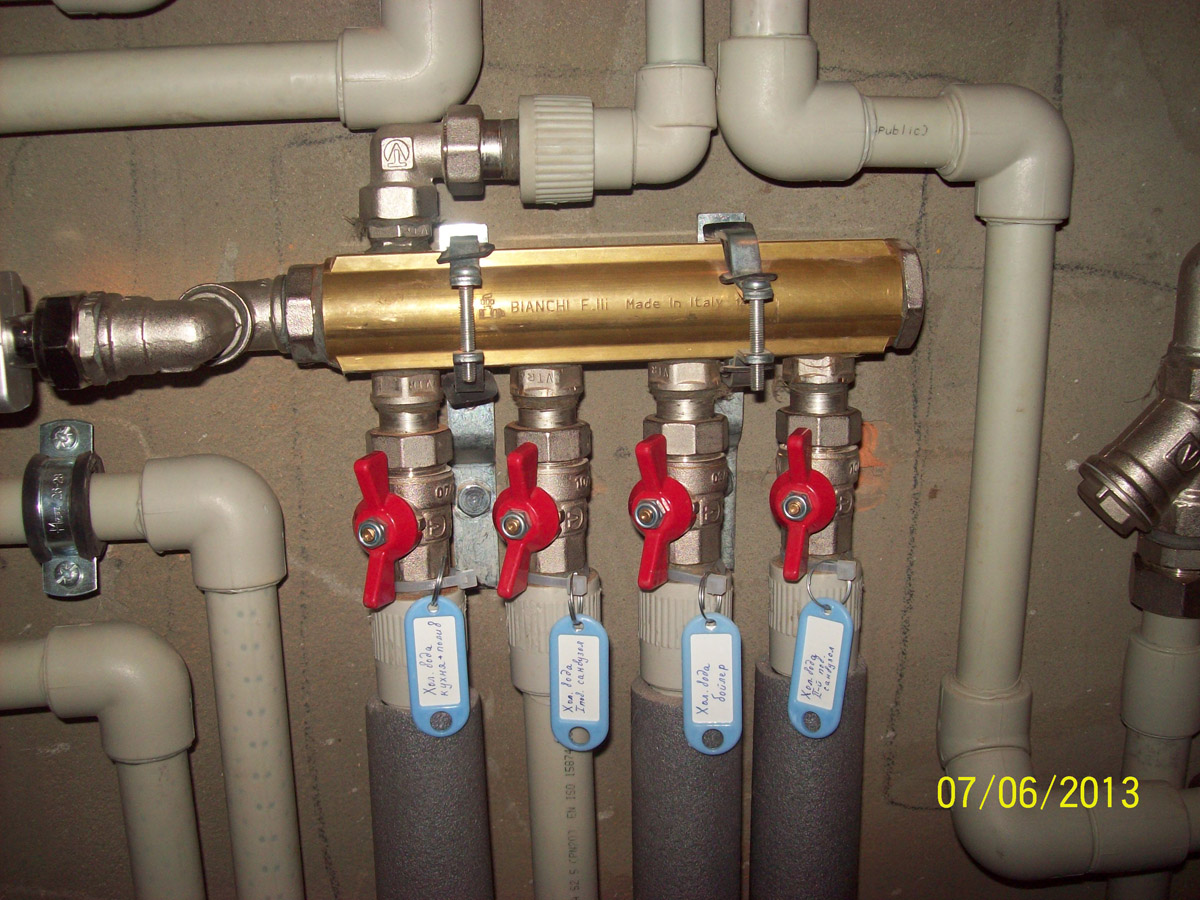

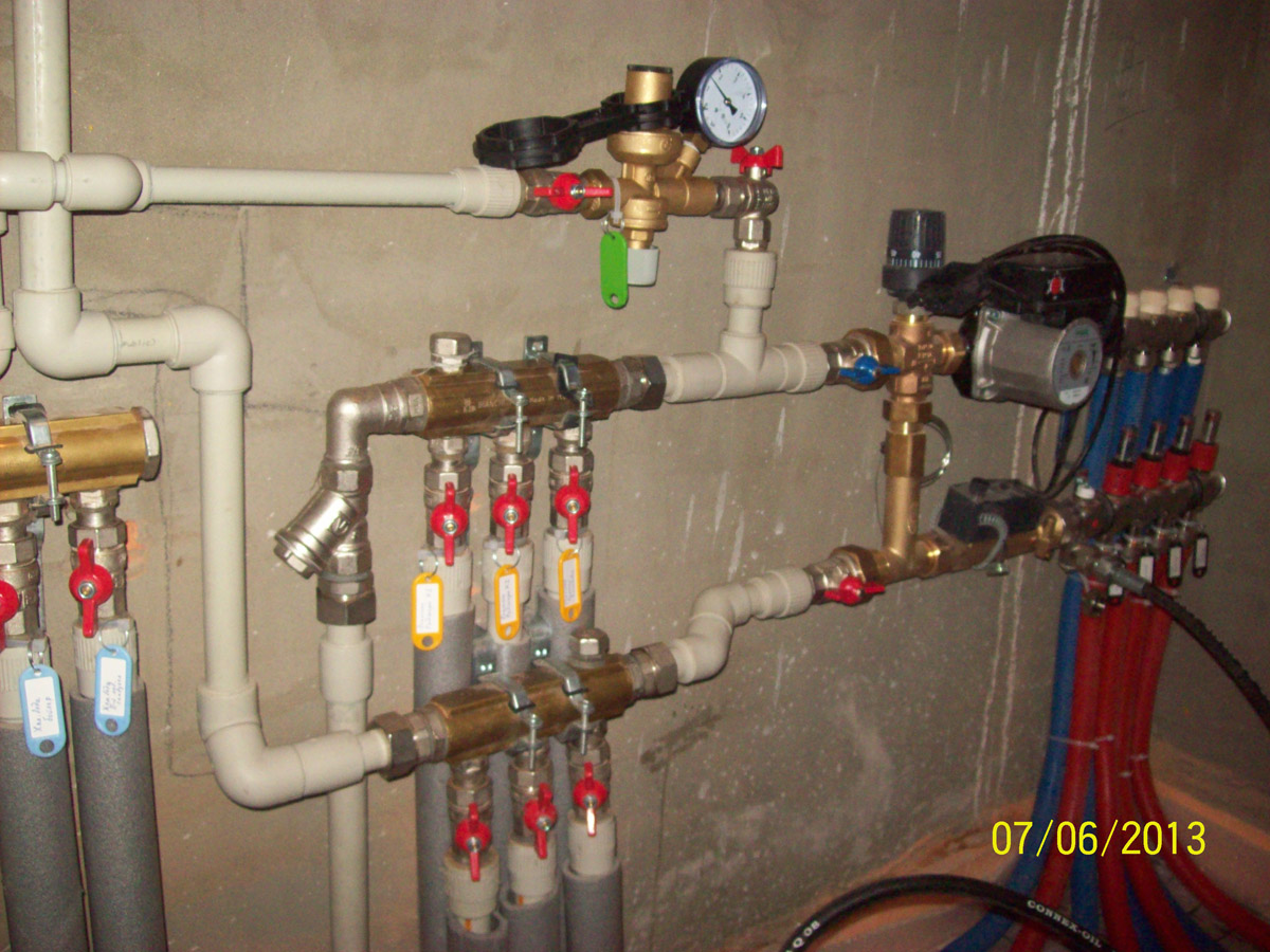

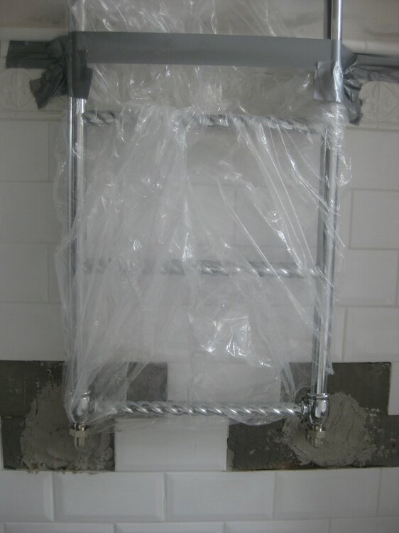

Как и обещал, выкладываю фотки конечной развязки водоснабжения и отопления. P.S. для тех кто ранее не читал, ЭТО делал не Я, ЭТО делали МНЕ.
1.thumb.jpg.fdf98f159af9899219b5cd99bea6f2bd.jpg 2.thumb.jpg.d06d35aa562eab717e26717cc18237c2.jpg 3.thumb.jpg.a1b2ae5916d571bf2ca128fb130f6294.jpg 4.thumb.jpg.69449b2cd7c2d767761d3c5d800d0d53.jpg 5.thumb.jpg.c06c1ee9a75c84e25d4832f60bfad883.jpg 6.thumb.jpg.46ec812c37de15507aef1ba19874d2aa.jpg

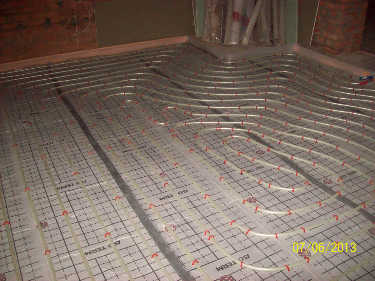

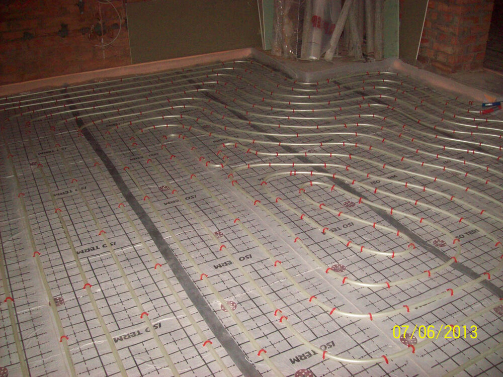

Допущенные ранее ошибки были оперативно устранены. Я пока всем доволен. Одна проблема, толщина стяжки над трубами теплого пола будет 10-12см. Не много ли? Чем чревата такая толщина?
Это уже не теплый пол, а теплоаккумулятор. Любое Ваше действие по изменении температуры будет иметь результат часов через 15.
Многовато.
Дольше будет нагреваться, дольше остывать, т.е. некорректно управляем.
Раз "просадили" уровень пола, нужно уже было раскошеливаться на дополнительный ЭППС толщиной 50 мм.
Имхо автоматическая подпитка СО не есть хорошо. При малейшей утечке, Вы даже не сможете заметить проблему.
Добавлено через 46 секунд
Опередил.:)
На то ж и доверился специалистам, что бы небыло утечек. Но все может быть... Учтем. Систему оставили под давлением до понедельника.

Воздухоотводчики хоть где-то поставьте
А что это такое?
Добавлено через 2 минуты
Ну допустим можно отключить теплый пол, а плита еще сутки-двое будет держать и давать тепло. Потом опять включить. Как бы экономия.
Добавлено через 31 секунду
А что это такое?
Если про кран Маевского, то он будет установлен чуть попозже. Пока стоит заглушка, так как крана Маевского такого размера не оказалось в наличии.

Ну так через 15 часов (с Ваших слов) теплый пол наберет свою температуру и будет стабильно держать ее на протяжении всего отопительного сезона. Я так понял главные недостатки это: длительный нагрев плиты; длительное охлаждение плиты; финансовая сторона тоже присутствует (2 тонны цемента, полтора камаза песка - но это единоразово).
Да, правильно, особой разницы нет.
При очень резком изменении температуры за бортом будите замечать.
Очень инертный обогреватель у Вас получился. Для наших широт не редкость скачки температуры в 10-15 градусов в сутки, а Ваш ТА к таким изменениям не готов. Ну конечно если тов. Кульбида не является членом вашей семьи, прислушиваясь к прогнозам можно управлять с поправкой на инертность ТА:D
Многовато.
Не слушайте теоретиков :)
Хотя вот с этим однозначно согласен:
Первый закон термодинамики: Ваш дом возьмёт столько тепла сколько возьмёт.
По моему 7-летнему опыту эксплуатации Тпола (те же 10-15см), резкое изменение температуры за бортом не влияет на микроклимат в помещении.
А в ТП просто снижается тепловой напор (повышается температура обратки)... саморегулируемо.
Согласно первому началу термодинамики.
А армирующую сетку ложили при таком слое?
