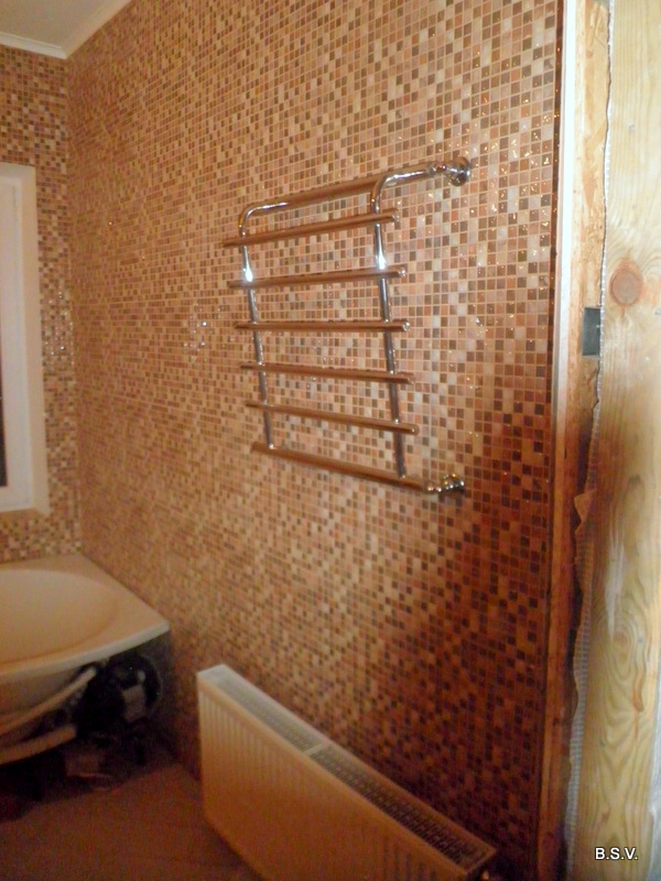

B.S.V., скажите, пожалуйста, удлинители какого производителя Вы используете, как наиболее надежные?
А какой смысл их ранжировать? Никелированных удлинителей европейцы почти не делают :)
А их китайских лично я еще ни одного не поломал...
Для сушек идеальны никелированные. Для радиаторных удлинений - есть матовые. Для больших эстетов есть из желтой латуни и патиновой бронзы.
Раньше мне попадались из меди, сейчас днем с огнём не сыщешь даже за деньги.
Я вам искренне завидую белой завистью :)
На одном объекте лопнуло поочередно три. После гарантийной замены ВСЕХ на более толстостенные - опять(!!) авария.
Позже отпишусь в теме "брак" о месте, где были куплены печально зарекомендовавшие себя удлинители...
Вопрос о надежных удлинителях очень актуален!
Может, не в удлинителях дело?
А в любителях звука "пакля до скрежета"?
Первое, что пришло в голову.. Поэтому в этот раз старались наоборот как можно меньше пакли использовать... :confused:
Вопрос надежности удлинителей, применяемых для коттеджей - это как по мне немного странный вопрос, поскольку давление в 5 атм выдержит и китайский силумин.
А вот если крутить с силой, привычной для 2" сгонов, то тут да, могут быть ньюансы...
Чем объяснить тот факт, что удлинители до 1-го обращения простояли 9 месяцев?
Чем объяснить тот факт, что удлинители до 1-й протечки стояли 9 месяцев?
Каким-то очень сильным колдунством.
А еще у меня медный тройник на одной только пасте три года простоял...
Не стоит искать невероятное в том, что можно объяснить простым рас***яйством. Как правило, это работает :)
